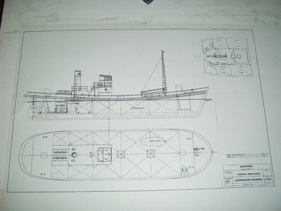

pues yo voy a empezar con la primera duda y es sobre los imbornales, en las fotos reales si que se aprecian, pero en los planos no aparecen,¿alguno sabe algo? me gustaria tenerlo claro antes de empezar el proyecto

Buena pregunta he mirado los planos y nada, habrá que informarse de su posición exacta, lo dejo pendiente.felipelo escribió:pues yo voy a empezar con la primera duda y es sobre los imbornales, en las fotos reales si que se aprecian, pero en los planos no aparecen,¿alguno sabe algo? me gustaria tenerlo claro antes de empezar el proyecto

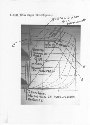

Re: Consultas, dudas y preguntas.
Elpadrino.
Como tu bien dices y haces, me parece bien el descuento de los 2 mm. de cubierta.
Pero hay una pequeña equivocacion, el punto A y el B que yo pinto, tienen que coincidir porque si no la diferencia en cubierta es mucho mayor, y la brusca, pasa por el punto C aproximadamente.
Hola Jose Antonio, muchas gracias por avisarme del error, no obstante no termino de entender el hecho de que coincidan el punto A con el punto B, yo pensaba que el punto A era el desnivel de la brusca respecto al punto B que seria sin brusca...
Donde me indicas la brusca de la cuaderna 10 sin descuento, al ser la misma linea de puente medio, eso valdria como brusca?
Otra duda, el punto C que dibujas? es donde termina la linea de puente medio que muere en popa? o es un punto medio aproximado?
La plantilla que me he echo para hacer la brusca la hice con un desnivel X que me he inventado yo sin basarme en ningun calculo por que no se calcularla, entonces le di a ojo una muy pequeña inclinacion y que juntando el eje central de la caja de cuadernas con el eje central de la plantilla la voy dibujando cuadrena tras cuaderna , para que me de el mismo angulo en todas (unas mas largas, otras mas cortas dependiendo de cada cuaderna, pero que el angulo fuera el mismo)
Perdona Jose, por enrollarme tanto, son las dudas que me han surgido al hilo de mi error.
Muchas gracias y un saludo
Hola Javier por lo que yo entiendo Jose Antonio lo que hace para realizar la bruca es elevar el punto de la línea recta de la cuaderna por su paso por la línea de crujía y así acabando con el desnivel en el punto de interseción B, si es de este modo la cubierta quedará más alta en su parte central, tú lo que haces es respetar esa medida y hacer el desnivel al final, ¿cual es la correcta?
A parte de todo esto una duda que me surge es que tu has realizado el contorno de la quilla rebajando esos 2 mm, pero yo al hacerla hueca y no hacer falsa quilla, quitare los milimetros que sean debajo de la cubierta, pero tendré que añadir la quilla que vienen en los planos.
No se si sere capaz de explicarme.
El barco en su linea de crujia, no es recto, tambien hace brusca inversa en sentido proa popa.
Si dibujas otra cuaderna por ejemplo la 6 su brusca no toca esa linea de proa, pasara por abajo.
Como puedes ver la cuaderna 10 es mas alta, la 9 1/2 mas baja, la 9 mas, y así hasta que llegas a la cuaderna media que empieza a subir.araola escribió:No se si sere capaz de explicarme.
