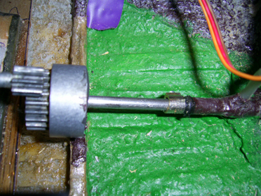

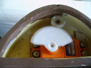

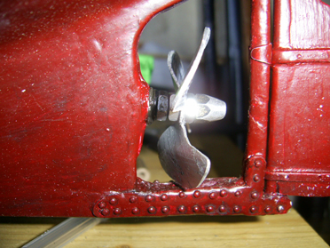

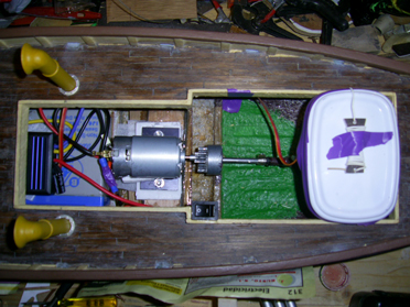

se me olvido subir las fotos jeje :mrgreen: que muestran como le hice para conectar el servo al timon,la solucion es bastante sencilla ,pero me costo dar con ella debido al poco espacio del que disponia.
tambien hay fotos de la helice casera y de los retenes asimismo de la distribucion final y algo mas y dejo otro video
http://youtu.be/dDbwmZ5cU-A
en las pruebas realizadas en el agua y dando marcha atras no ha entrado ni gota de agua a traves de la bocina :P :D

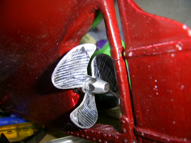

la navegacion a creo que la he conseguido con bastante realismo con la helice de aluminio,teniendo en cuenta que el modelo original era de vapor,si es por velocidad, se la puedo aumentar ,cambiando la campana de embrague de 22 dientes ,por otra mas pequeña de 16 dientes creo,pero me tocaria hacer otro eje,pues la campana la fije al eje con resina epoxi para metales y ha quedado bien fijada,hoy he recibido las helices que compre,por lo que deberia de ir mejor el modelo
detalles dela helice y retenes
detalle de los retenes del eje,el color verde es para resaltar el agua que pudiese filtrarse
vista general,el taper blanco es donde va el receptor,algunos cables los sujete con cinta aislante al casco

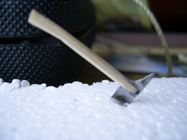

hacha para cortar cabos

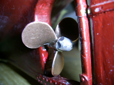

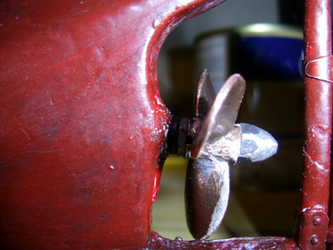

helices recibidas hoy mismo,una de bronce de amati y otra de plastico de la firma graupner,creo que entendi mal el concepto de derechas e izquierda,,porque las que me han enviado ,visto desde popa giran a izquierda para el avance,pero desde proa es a derechas,por lo que en ese caso las tenia que haber pedido de giro a iquierda visto desde proa,que es el giro natural del motor,lo cual no es problema,con cambiar la polaridad del motor

gerardo navarro escribió:1ro... se ve que navega un poquito rapido como dices, pero no puedes quitar el engranaje para cambiarlo por el que dices ya que esta pegado con ciano, lo puedes dañar, intenta acoplar otro engranaje (3) (dara mas fuerza y navegara mas lento)...
la velocidad maxima del modelo es la que se ve en el video,y me da pereza hacer un eje nuevo,asi que se queda como esta,pues a mi me satisface :D

hiciste un aporte muy bueno con el engranaje de media vuelta :idea: :idea: :idea: o giro que colocaste en el timon, tengo unos por alli y habia pensado lo mismo, pero no me daba la cabeza como lo haria, con tu foto ya me diste la idea de como usarlos....
fue una suerte :shock: encontrar un engranaje grande y que encima encajaba a la perfeccion,en la pieza redonda que venia con el servo,un poco de ciano,un recorte y listo,me permite girar el timon 90 grados en su recorrido maximo a ambos lados

edcovi escribió:Muy bonito me gusta mucho. Sobre todo lo que has hecho con el servo me parece una buena idea a tener en cuenta para el futuro.
En cuanto a la navegacion, si esa velocidad que se le ve es la maxima yo no le tocaria nada.
Es bueno que vaya sobrado para tu poderlo manejar ya que si no, no te haria falta ni el variador,jeje.
Felicidades krawl :wink:
al final no le cambiare nada, me gusta su velocidad,se supone que es un aduanero a vapor de 1900 y los aduaneros son rapidos,aunque en el video no se aprecia me gusta como corta el agua en la proa,y el variador no esta de mas ,pues me permite ir a un tercio,a media maquina y a toda maquina
aun faltan unos detalles de cubierta,la arboladura,que no es que sea complicado,es muy simple,pero no se como hacerla,
lo del servo, en principio lo queria hacer como decian en el paso a paso de la revista, pero no conseguia nada,se me ocurrio probar con los engranajes y el resultado es magnifico

he probado ayer,las dos helices compradas,al final me decante por la helice de bronce de amati,la cual me parecio mas adecuada por su forma,para un barco de 1900,a la cual le pase lima para las rebabas que tenia y con un macho de roscar ,le hice rosca interior de metrica 4,de esta forma va apretada contra la tuerca que sujeta el reten y asi evito tener sustos de que se afloje,lasimismo coloque un pequeño tornillo que hiciese de tope del timon,por la parte inferior del eje del timon,de esta forma ya no se me sube el timon evitando que se desengrane el servo.
helice de amati de perfil
helice de amati vista de frente casi

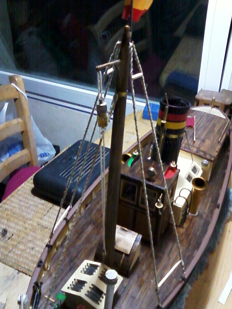

despues de probarlo en el embalse del esla y mas animado ,resolvi el tema de la arboladura y acabe los pescantes del ancla,seguramente los acabe cambiando,pues me han quedado algo cortos,
tal y como esta ahora solo faltan las protecciones de borda y proa para que este totalmente acabado,no se como hacer las protecciones,pero seguro que acabare improvisando algo para que quede bien

arboladura,no se si dejarla asi o hacerle los ecalones

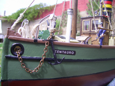

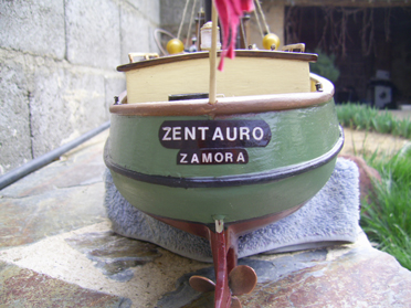

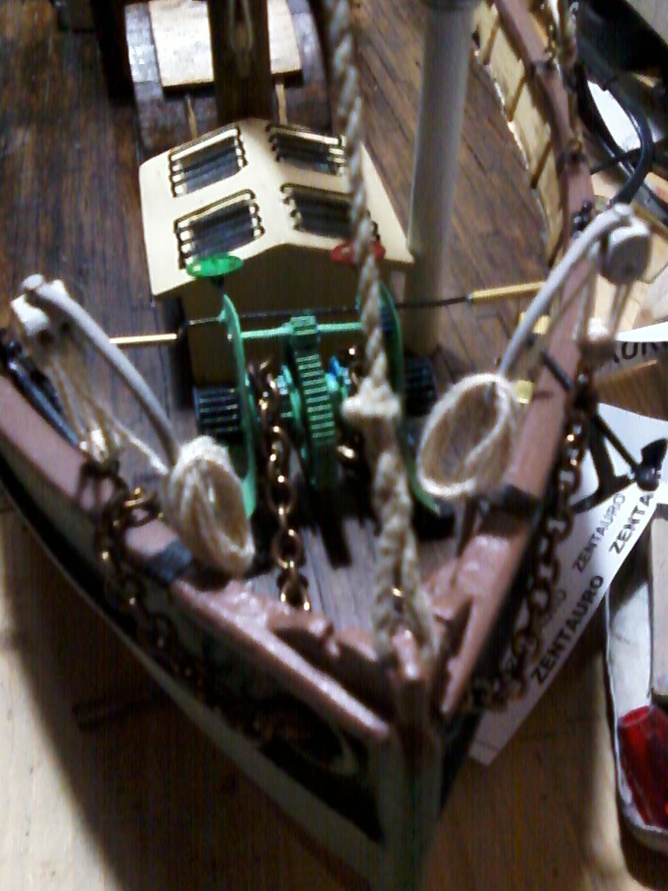

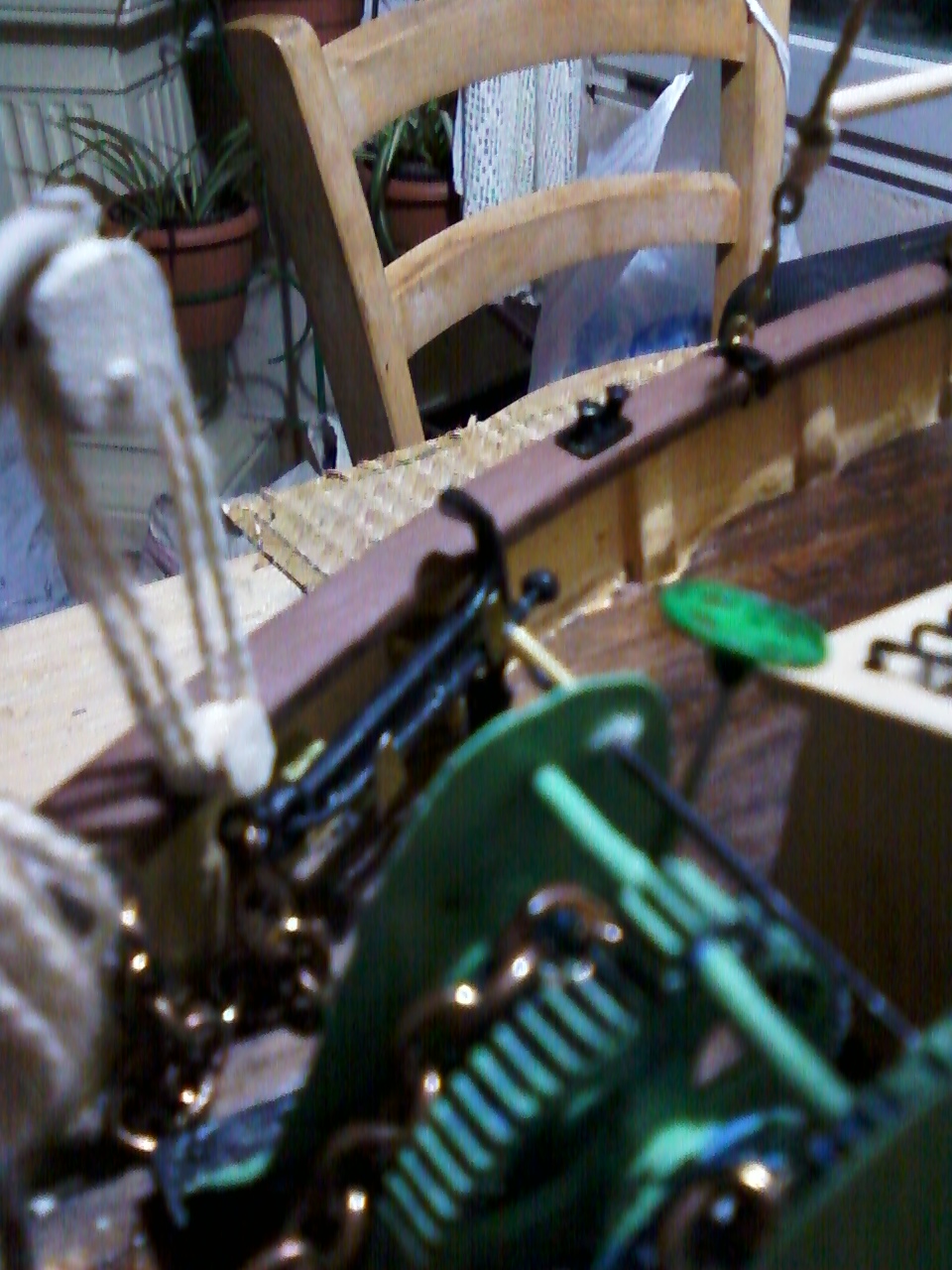

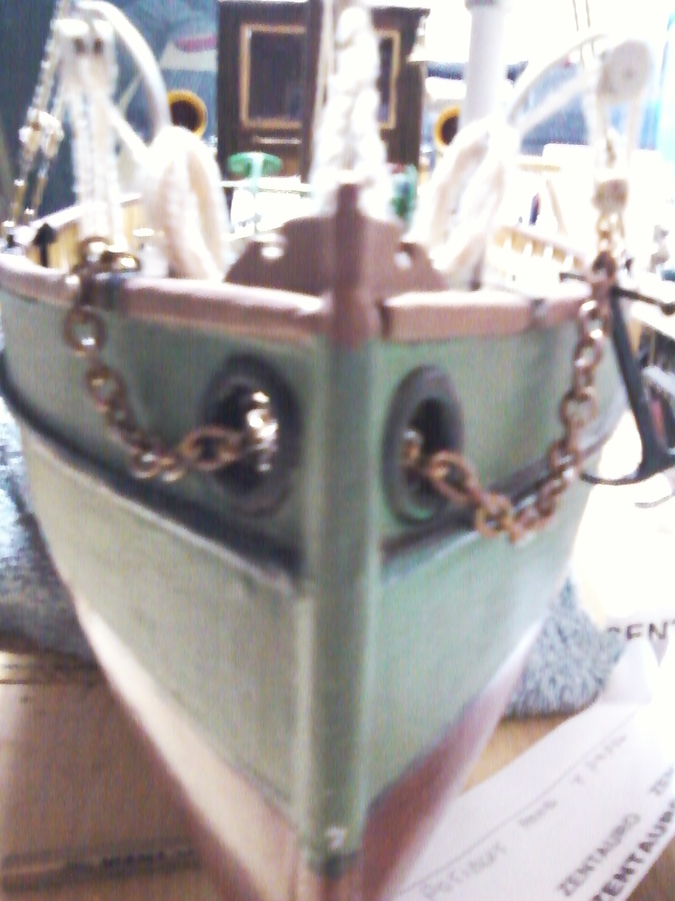

este fin de semana he tenido visita,asi que no he podido dedicarle tiempo al barco,solo le puse el nombre con letras tranfer y cartulina negra,como no tenia cartulina negra,la pinte con rotulador permanente,deje secar y tranferi las letras ,a las placas previamente cortadas,fije con ciano al casco n,y para proteger la cartulina y las letras aplique una fina capa de barniz de poliuretano algo diluido.
vista de popa con el nombre
vista de nombre proa
