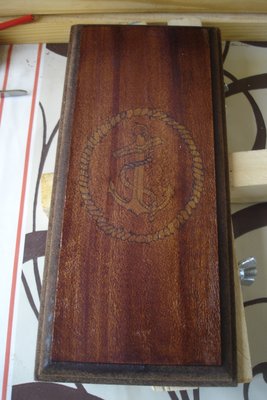

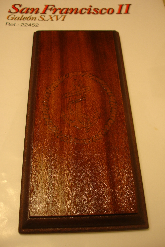

¡Me he quedado boquiabierto! :shock: :shock:
Mensajes: 2184
Me parece una idea estupenda para decorar la peana de forma fácil y sencilla.
Buen trabajo.
Javier García
Mensajes: 588
Mensaje por Javier García »
Jose, un buen dibujo en la peana, si Señor...... y bien explicado.....

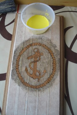

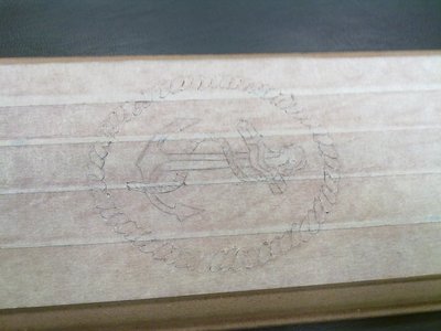

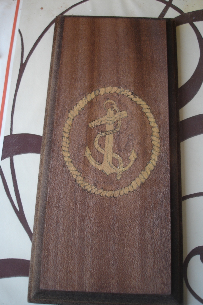

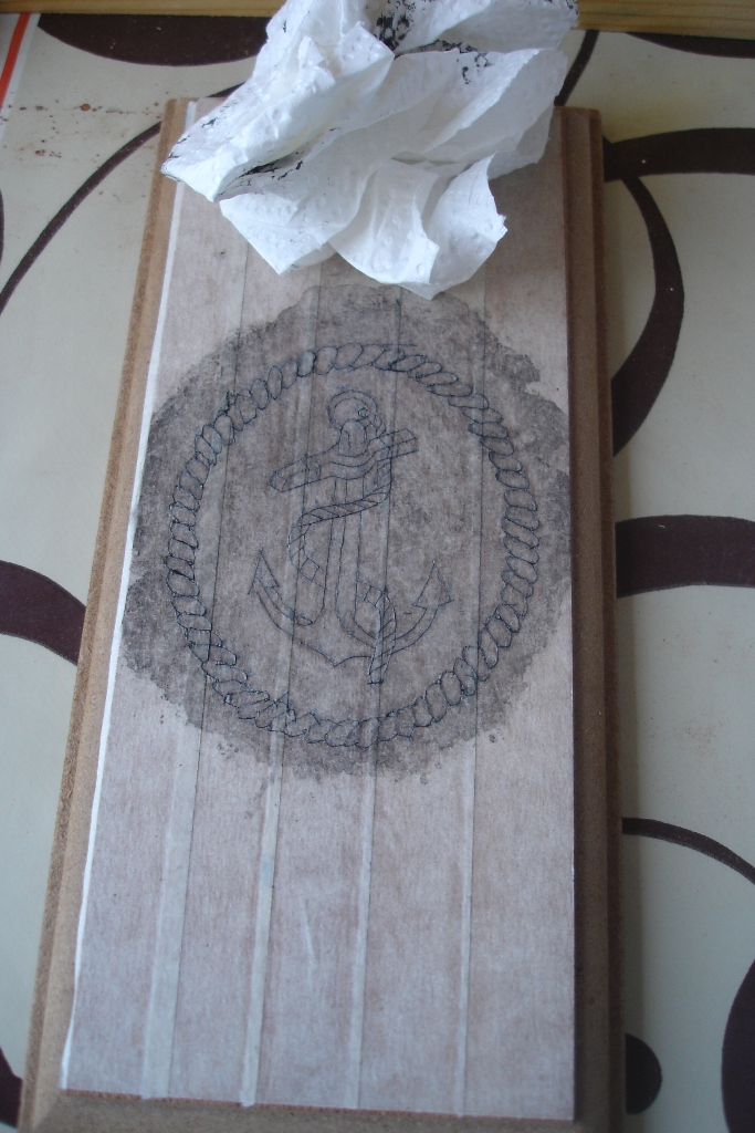

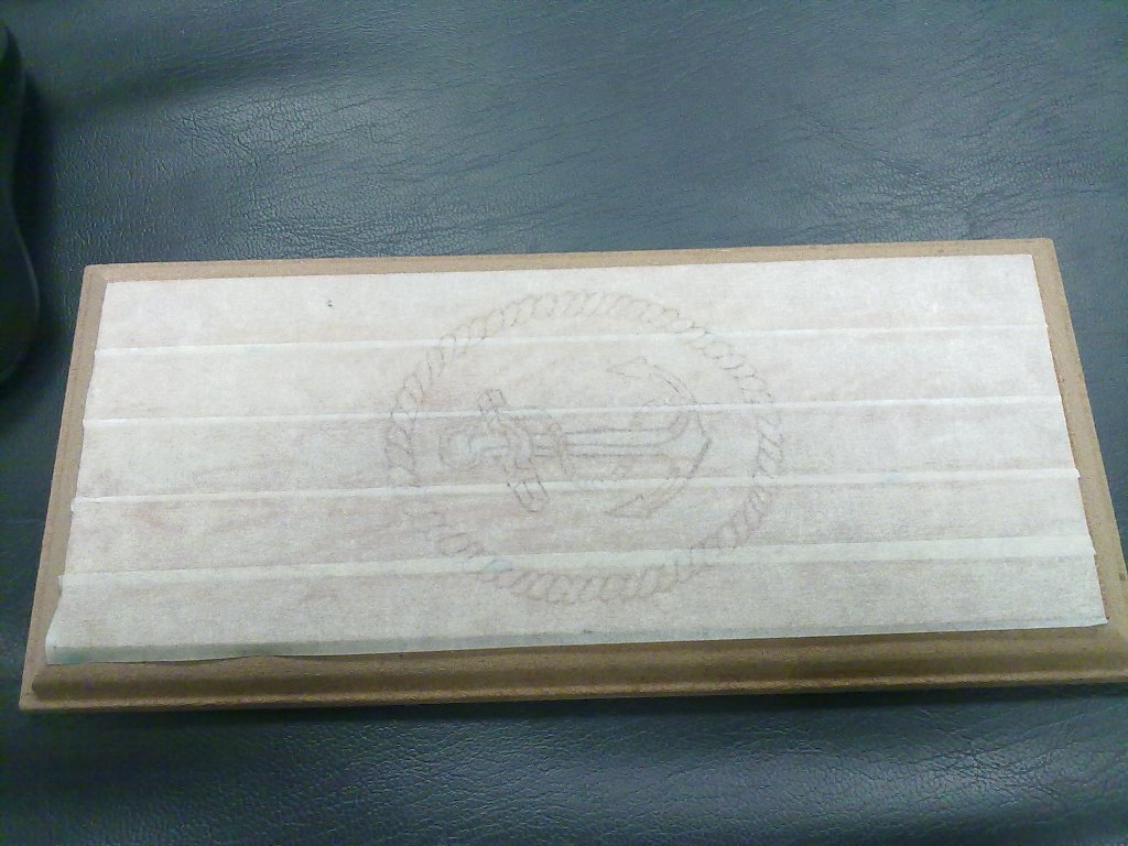

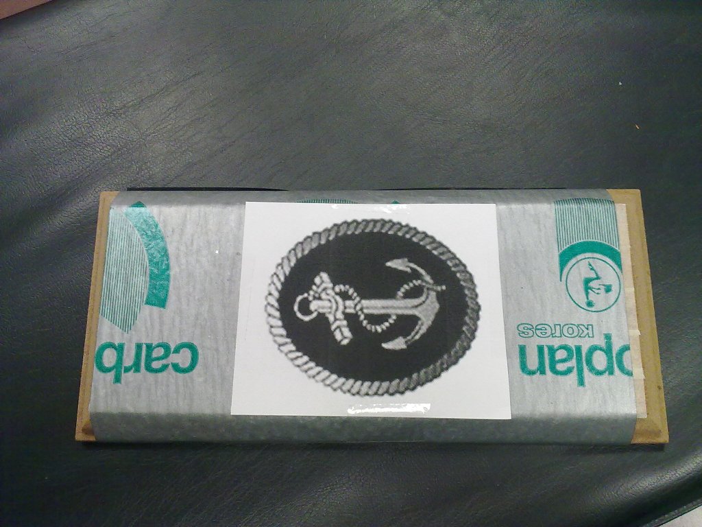

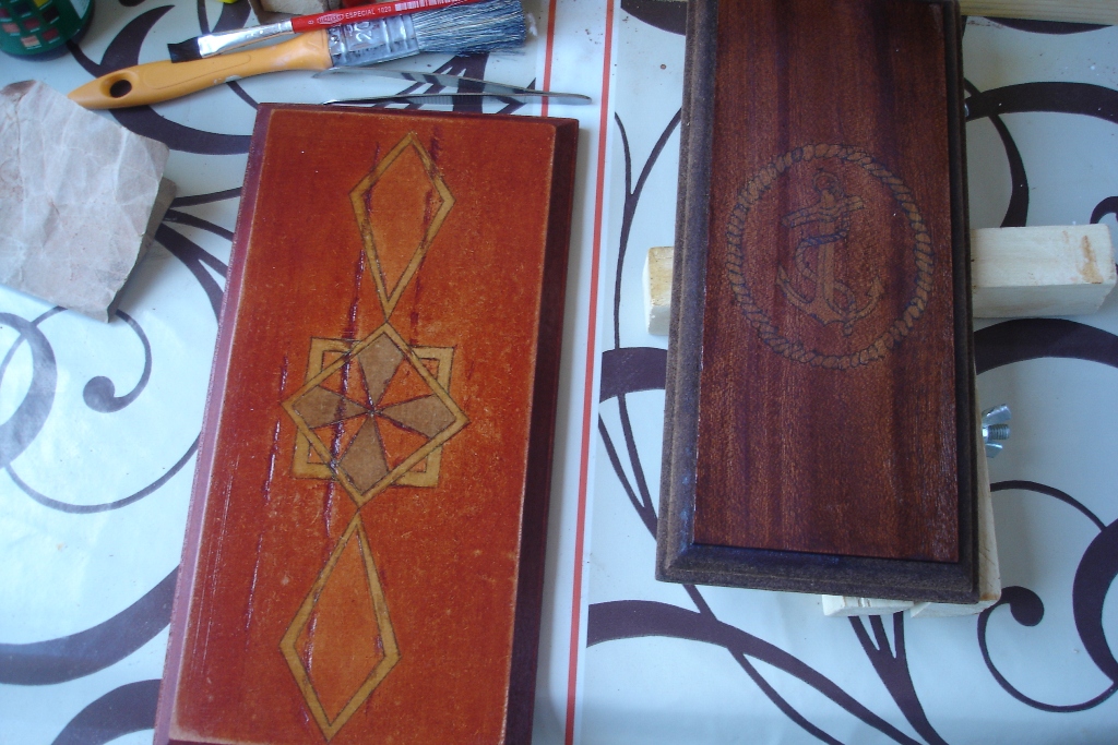

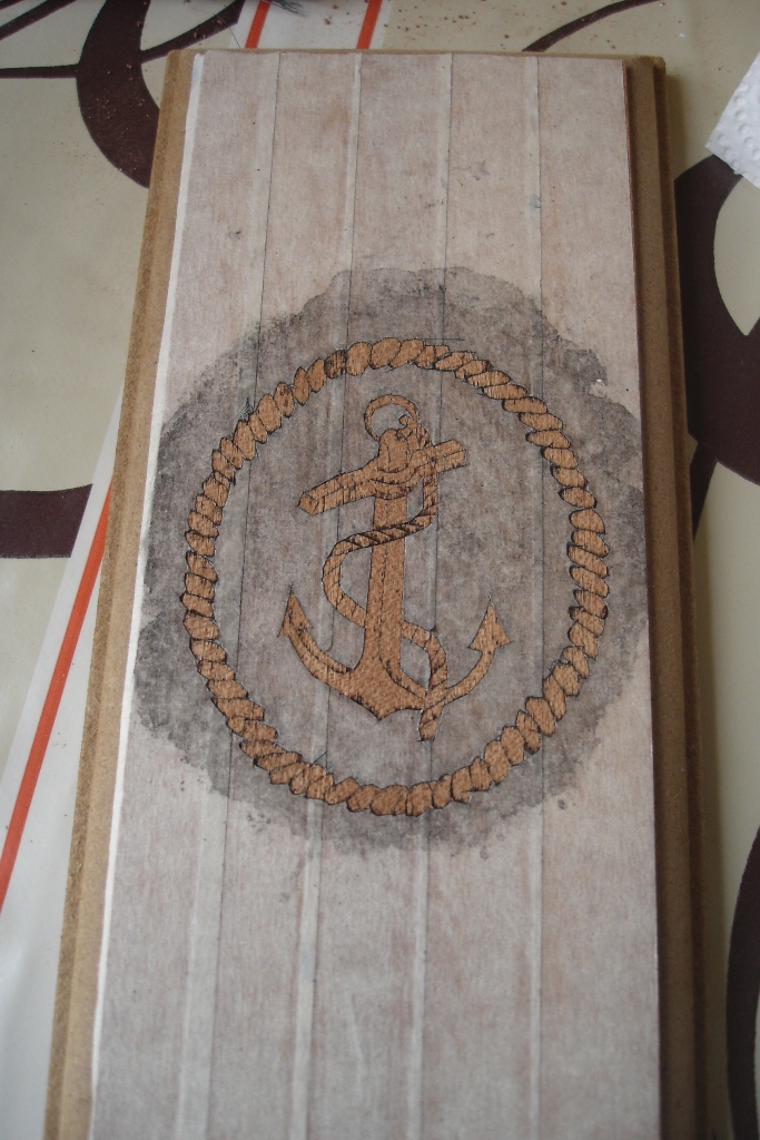

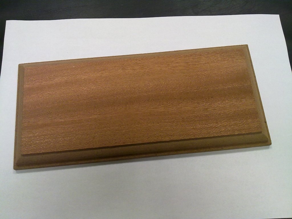

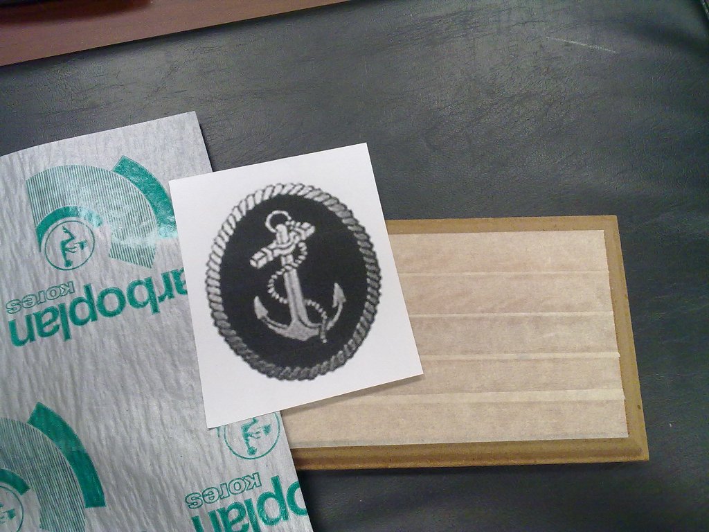

Sigo con la peana, he realizado otra que me gusta más y que al final utilizare para el SF, tiene alguna mejora espero que os guste, lo he hecho a partir del escudo de la Armada Española.
Base
Base

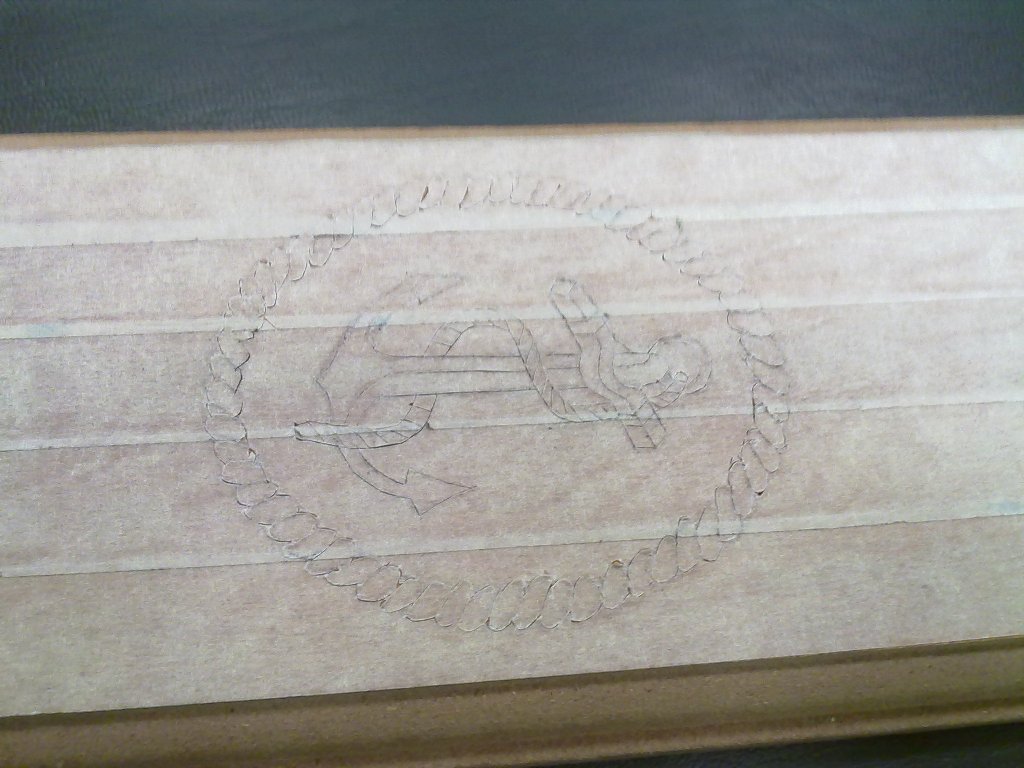

modelo y calco encintado con cinta de carrocero
Colocamos
Colocamos

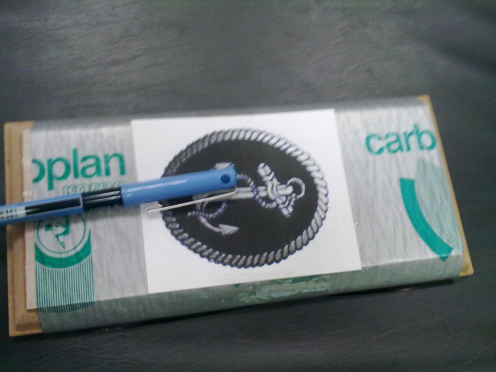

calcamos
calcamos
asi queda la transferencia

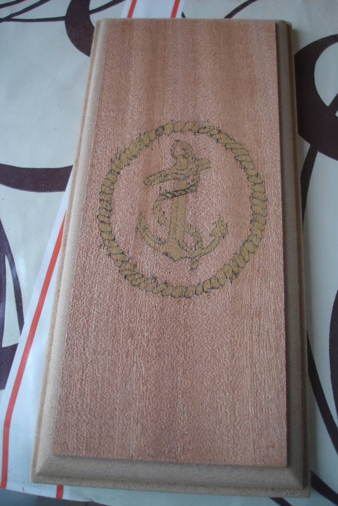

Cortamos con el cutter
con un algodón imprecnado en pintura acrilica diluida presionamos levemente y quitamos exceso con papel de cocina
Con algodón tambien aplicamos tinte al agua color pino miel, una vez quitado la parte correspondiente a pintar
Le damos con pintura amarilla diluida para incrementar el tono un poco

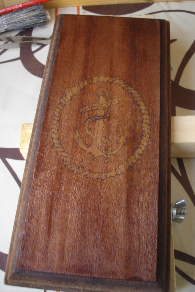

retiramos toda la cinta de carrocero
pintamos el resto con tinte al agua nogal
y el resultado
y el resultado

Esta me gusta mas animo
Julián.J
josezerzo
Mensajes: 1563
Ubicación: España, Madrid
Mensaje por josezerzo »
Julian.J escribió:Esta me gusta mas animo
Julián.J
A mi tambien me gusta más con el tiempo y práctica espero mejorar tanto en esto como en el modelismo

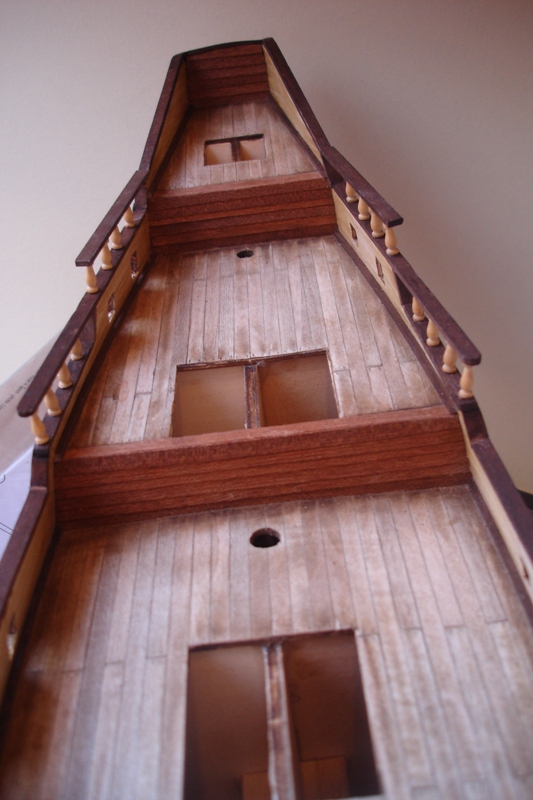

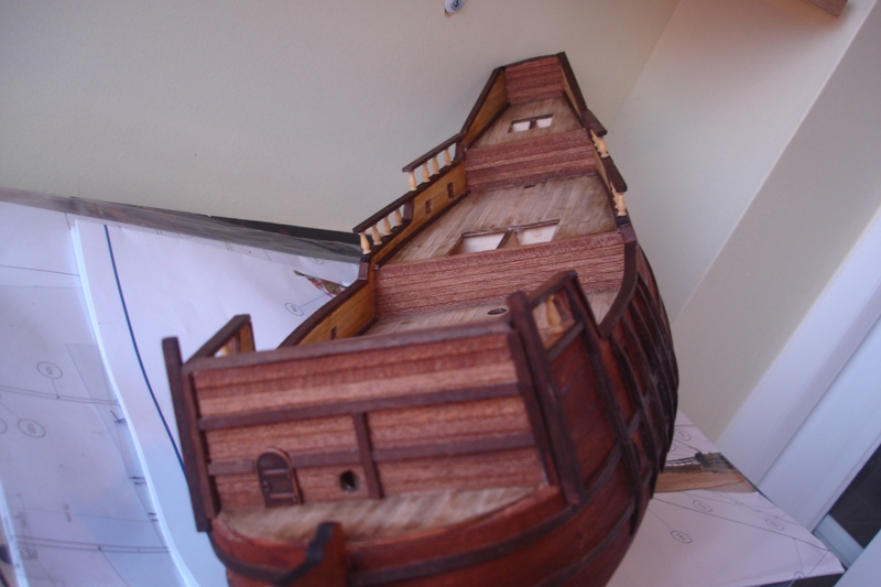

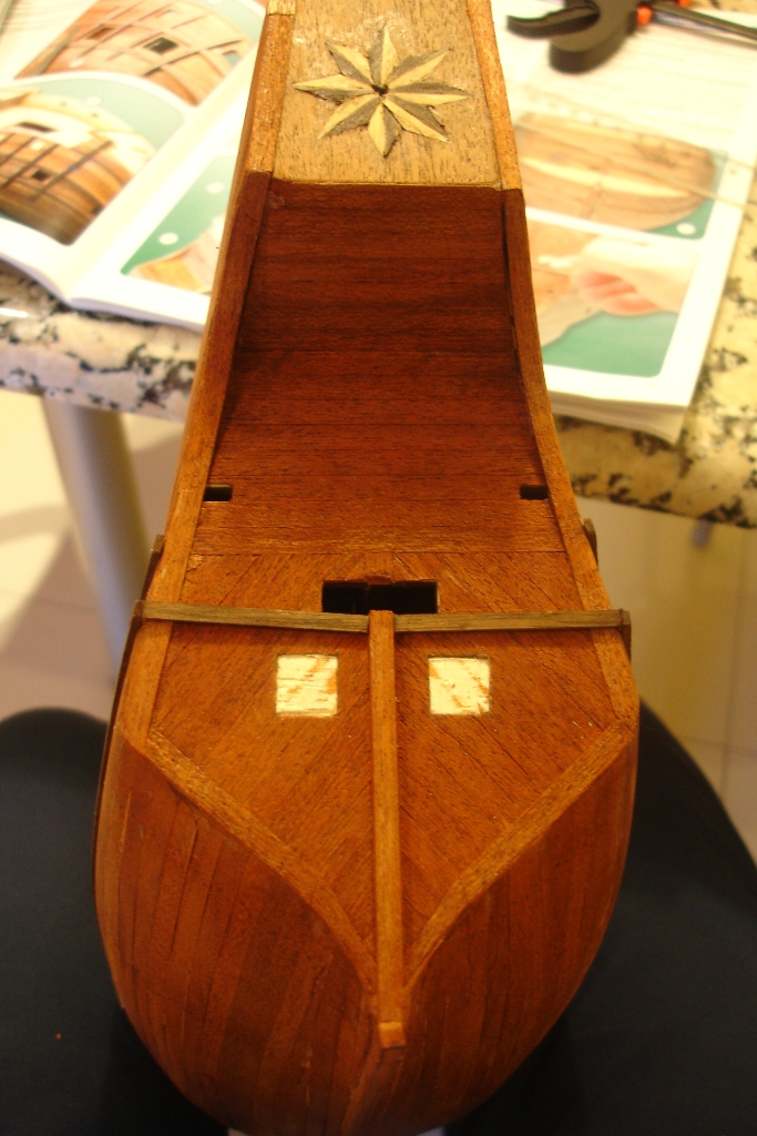

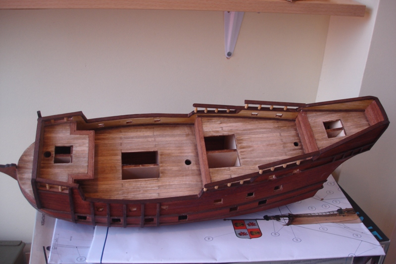

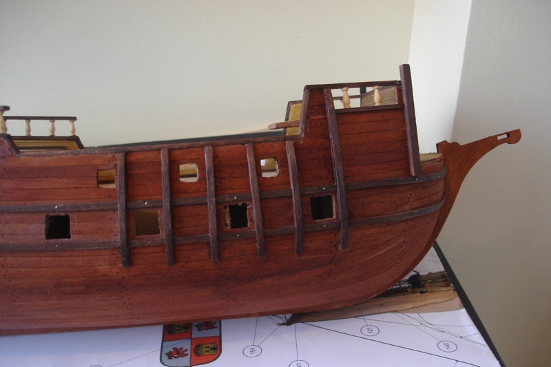

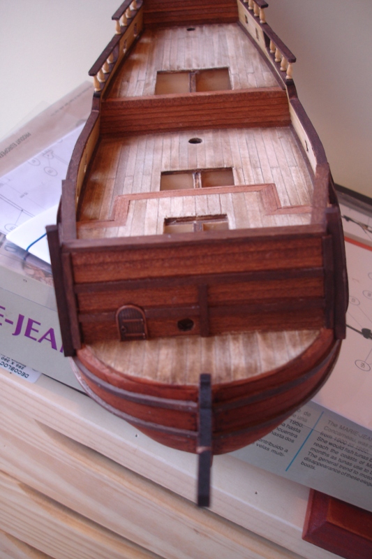

Más avances esto es lo que hay terminado por ahora estoy con el balcón de popa y finalizando la tapa de regala luego el barnizado, en breve cuando lo acabe y refine pongo fotos.

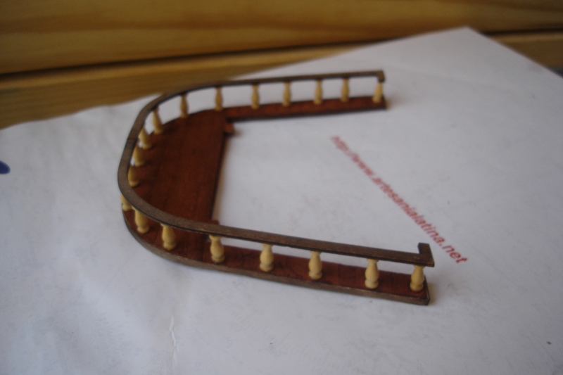

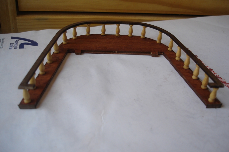

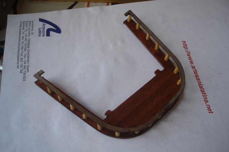

Muchas gracias Tasso en breve colgaré más fotos, tengo acabado el balcón de popa y he puesto la tapa de regala, pero no me gusta como queda y voy a quitarlo y mejorarlo.

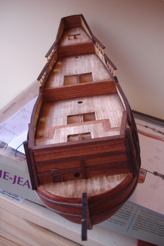

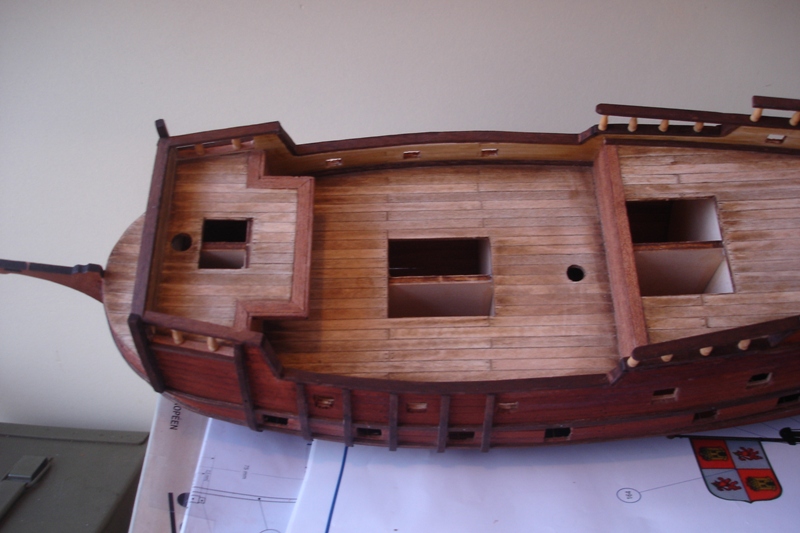

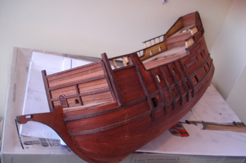

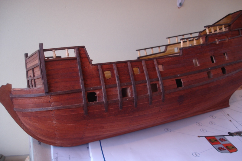

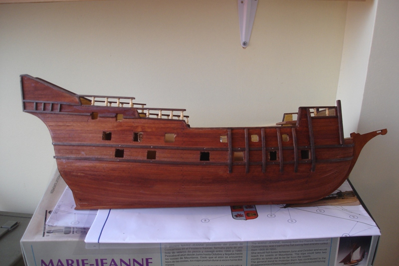

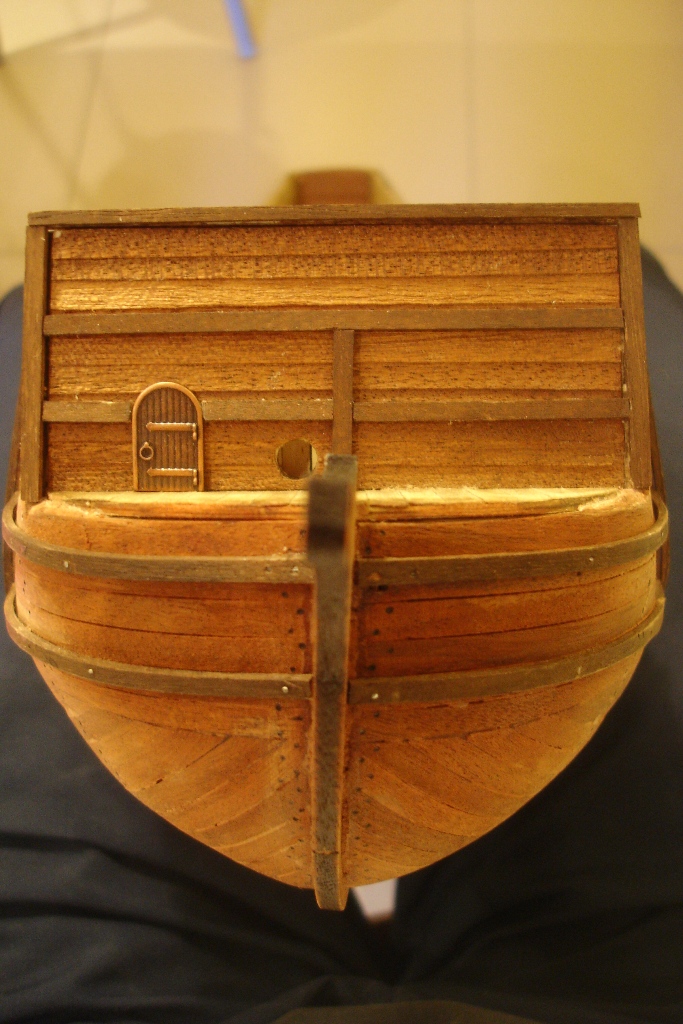

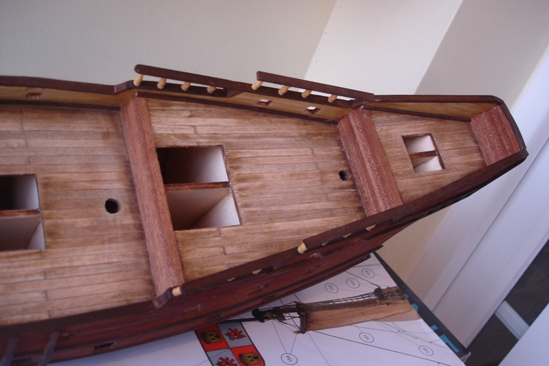

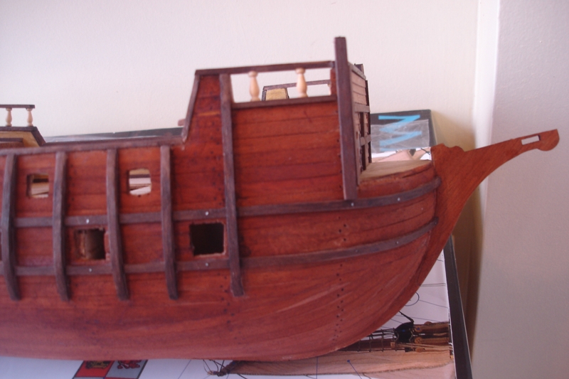

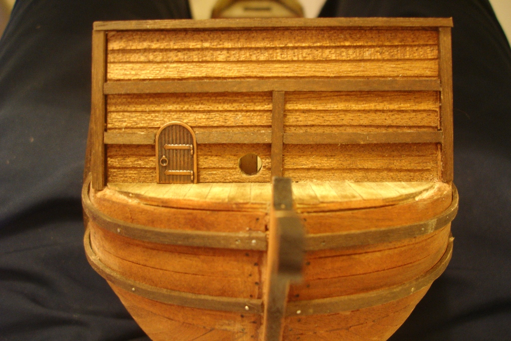

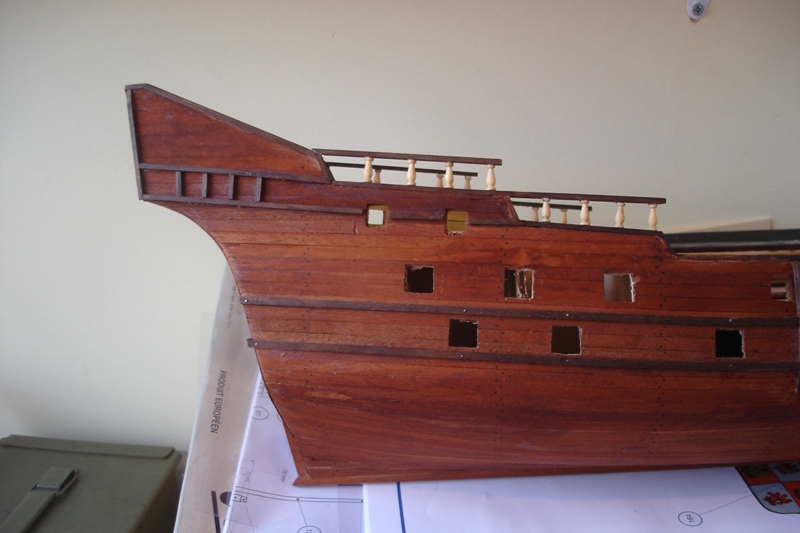

Despúes de un tiempo sin presentar avances, os presento el estado actual del proyecto, he puesto los refuerzos del casco alrededor de los cintones, elaborado el balcón de popa, y colocado las tapas de regala y las bulárcamas, a falta de limar algunos fallos en breve barnizaré el casco colocaré el balcón de popa con las ventanas y puerta y realizaré el timón.
