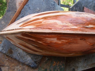

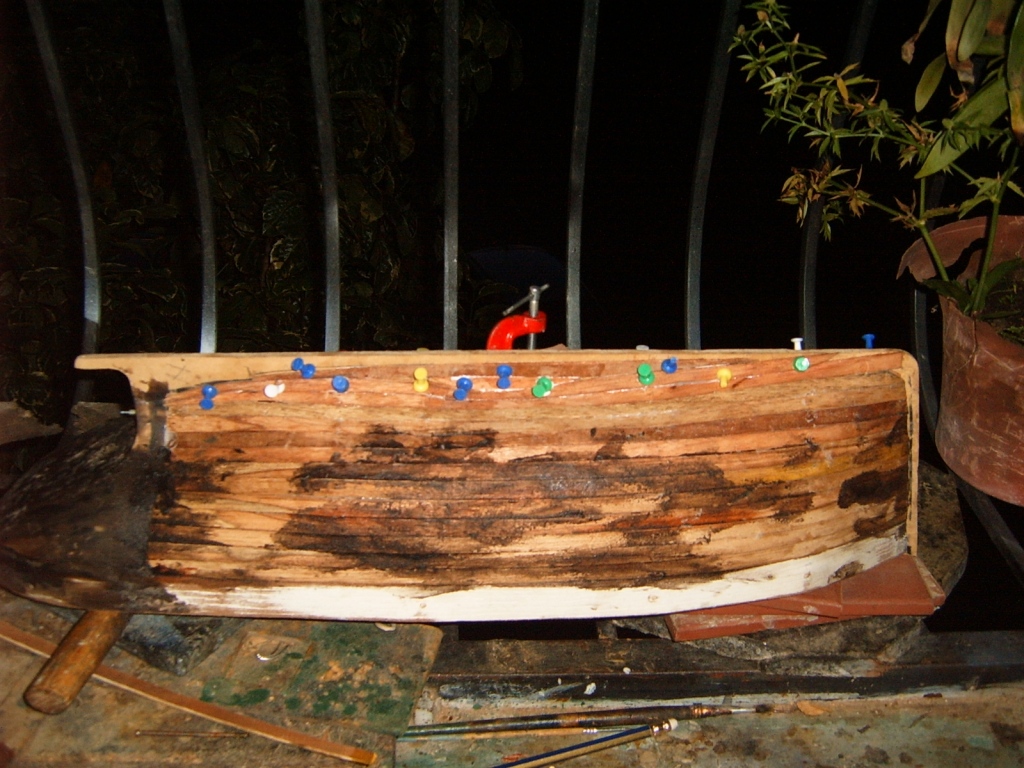

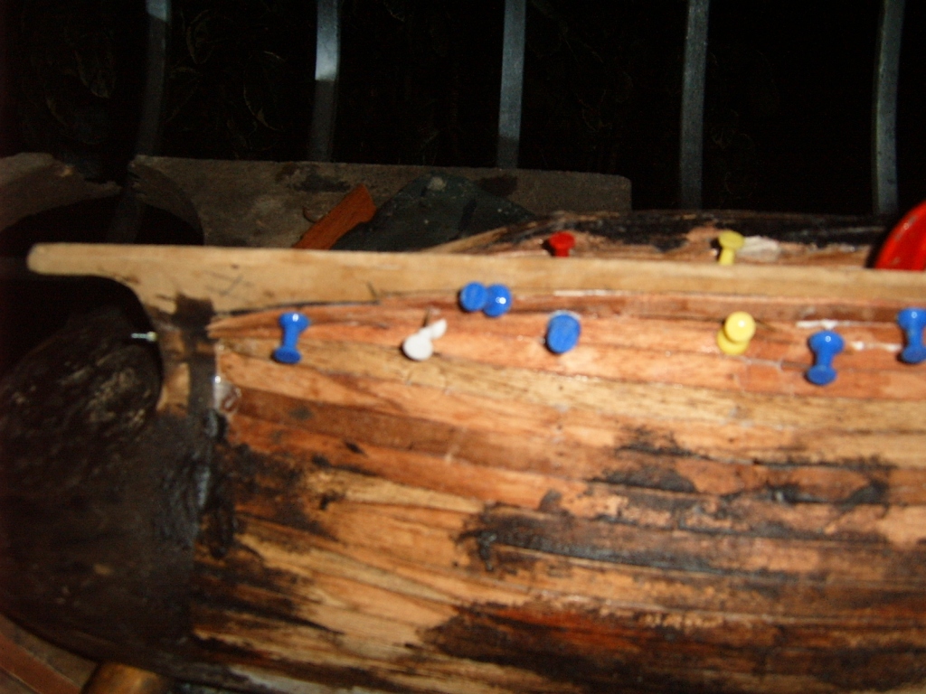

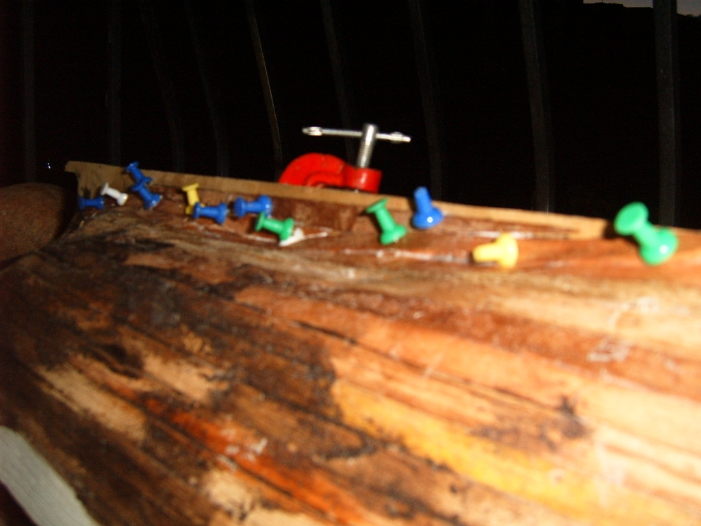

DamiánGuzmán escribió:Gerardo, tienes que ir dandole forma a las tracas cortandolas y lijando hasta ajustarlas.

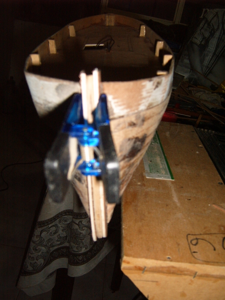

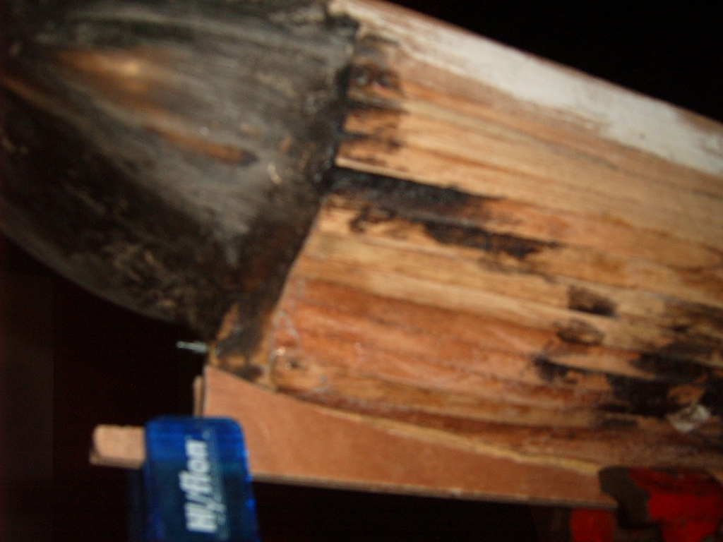

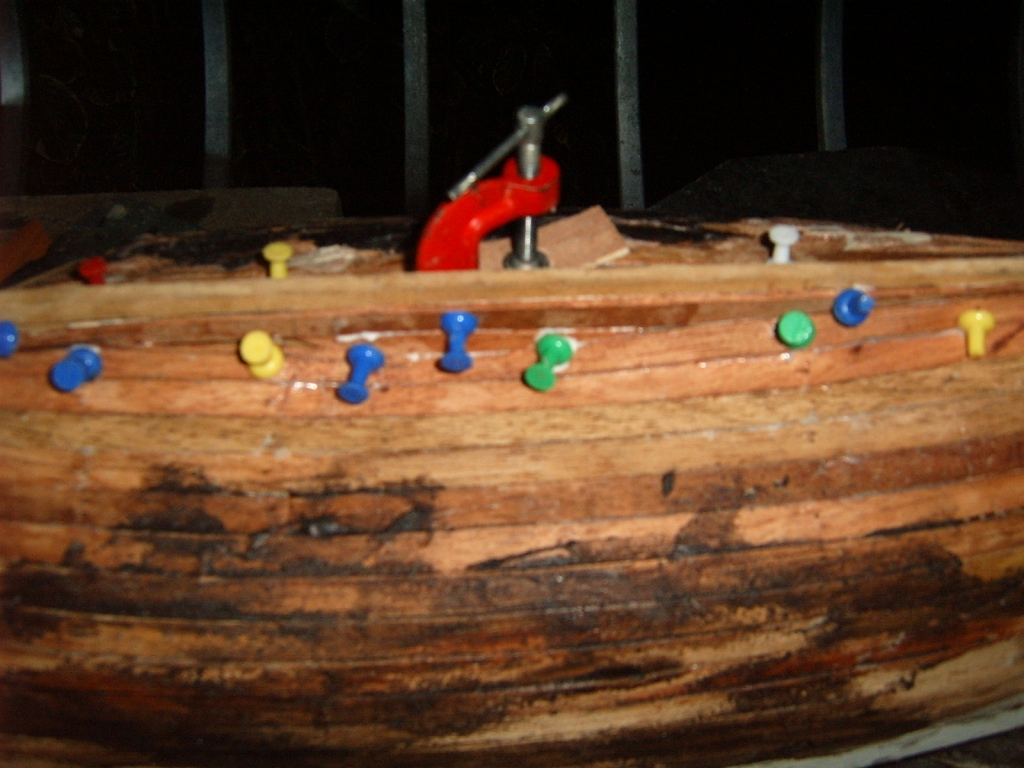

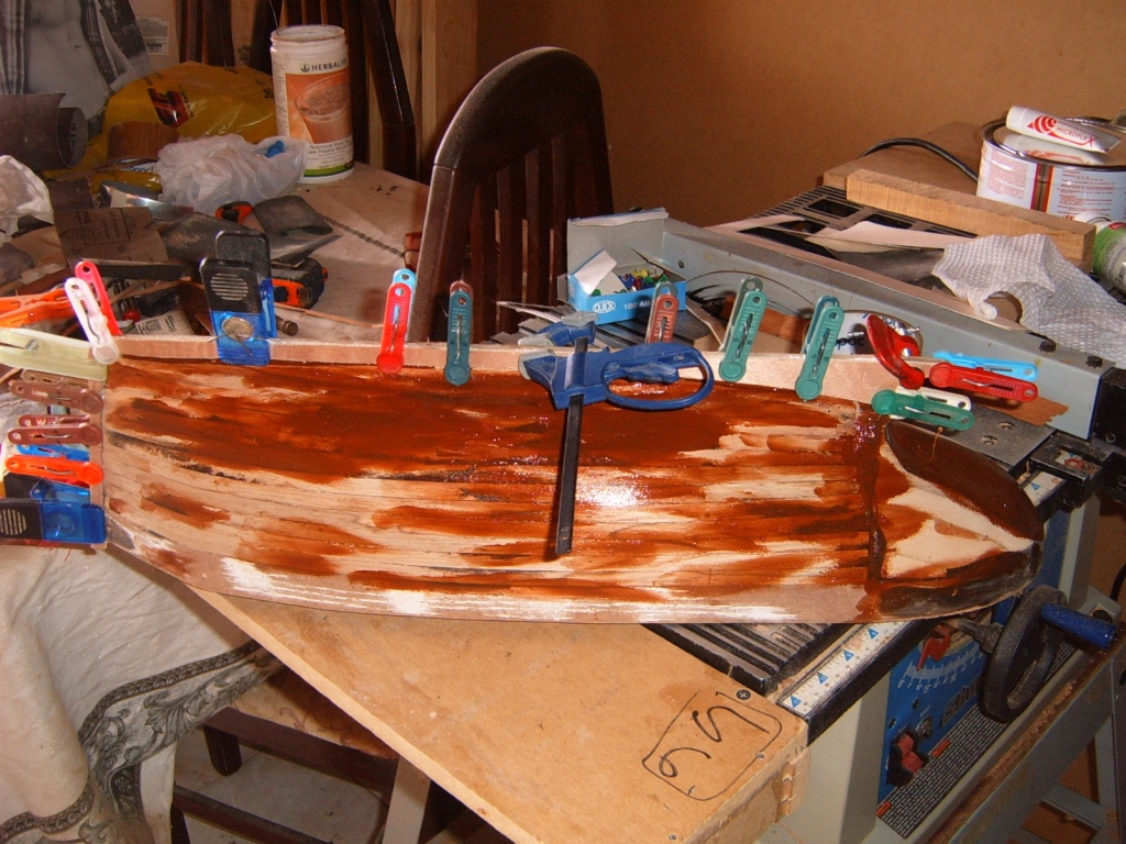

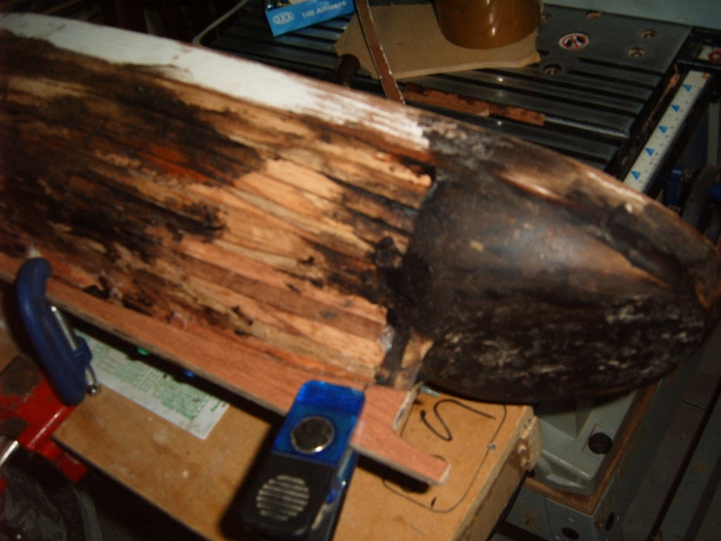

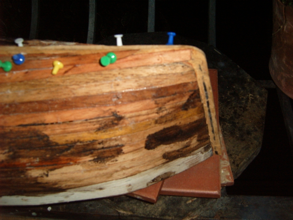

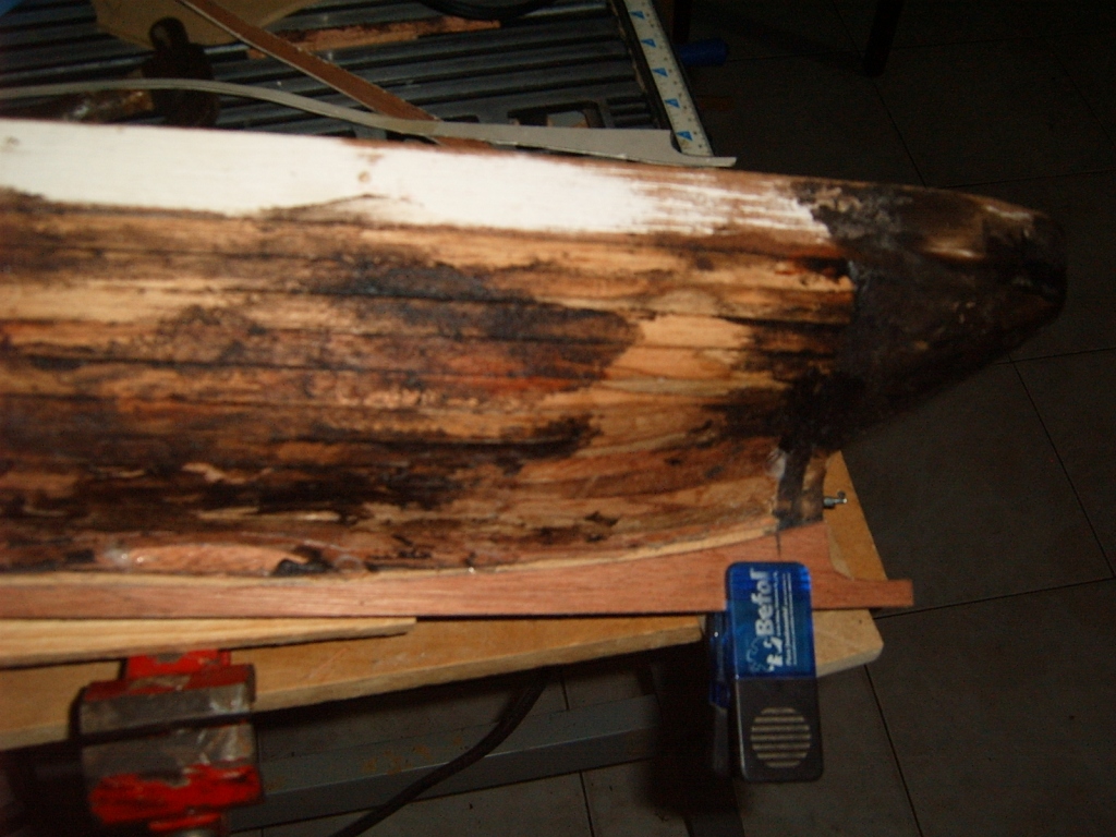

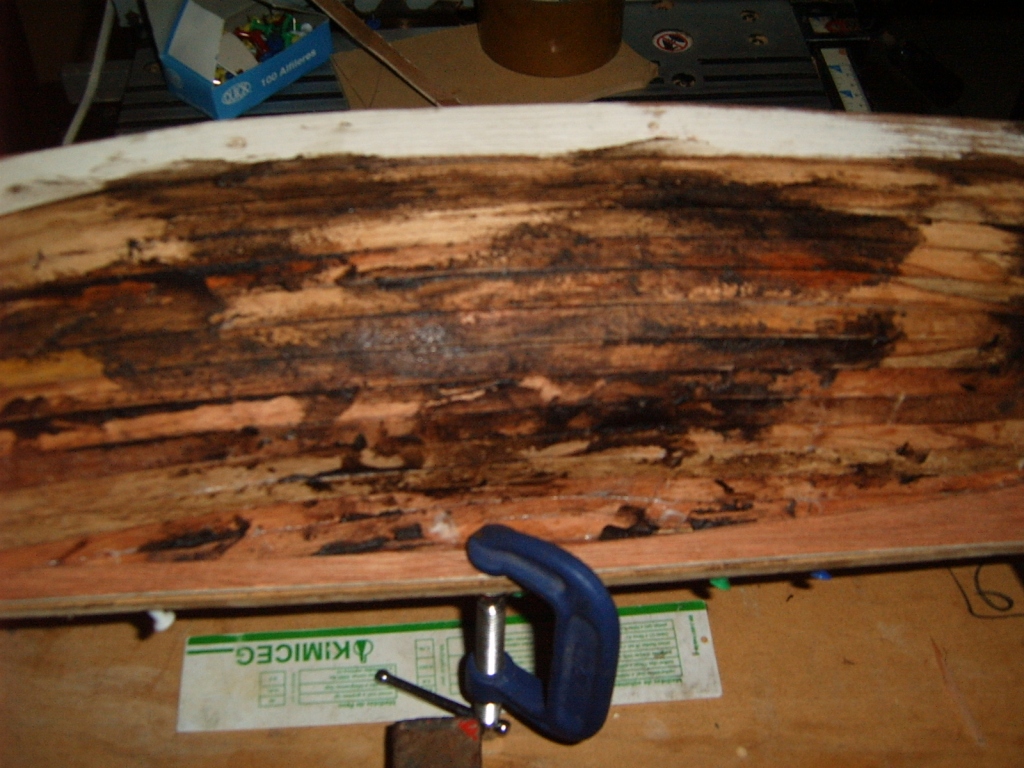

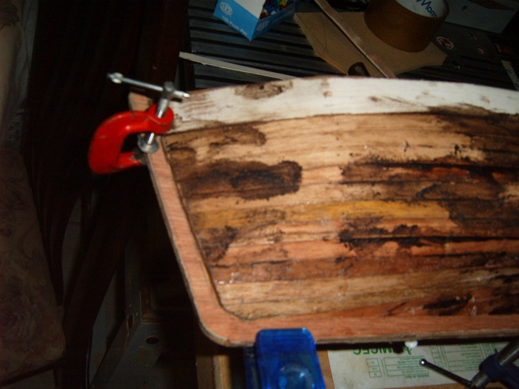

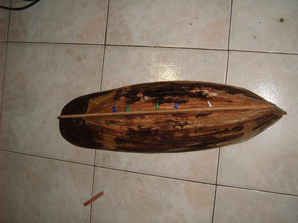

aqui ya cuelgo fotos de como cerre el casco Damian, si me toco, ir cortando, lijando para rebajarlas, pero ya esta cerrado,,,
Saludos....
cerre ya kos imperfectos c iran arreglando....

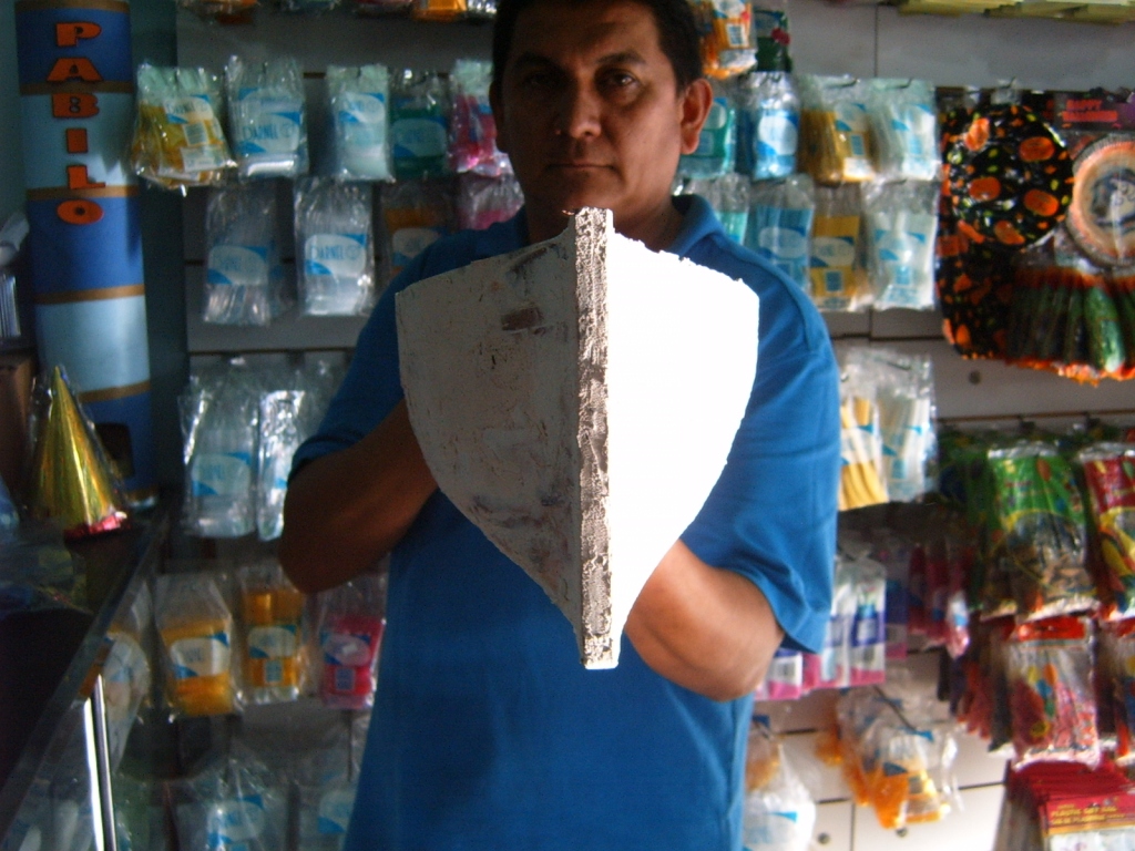

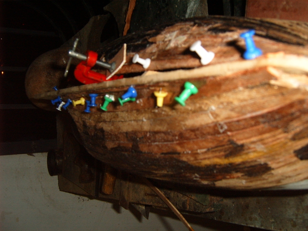

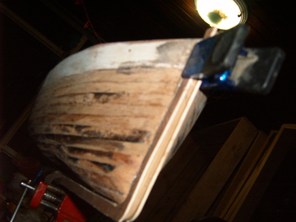

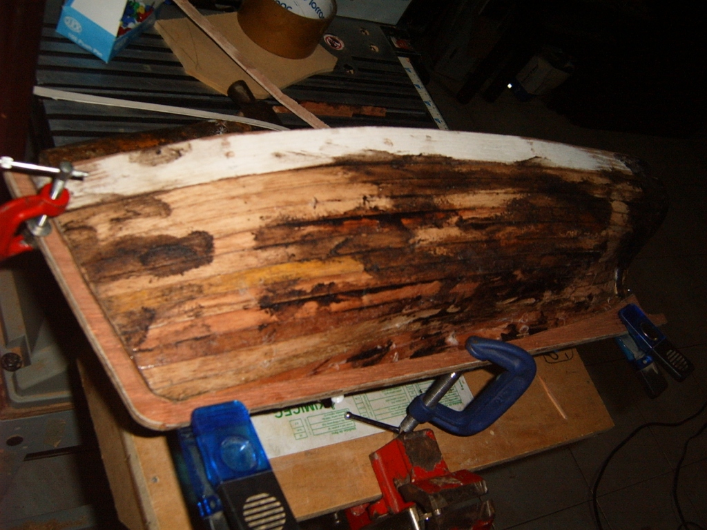

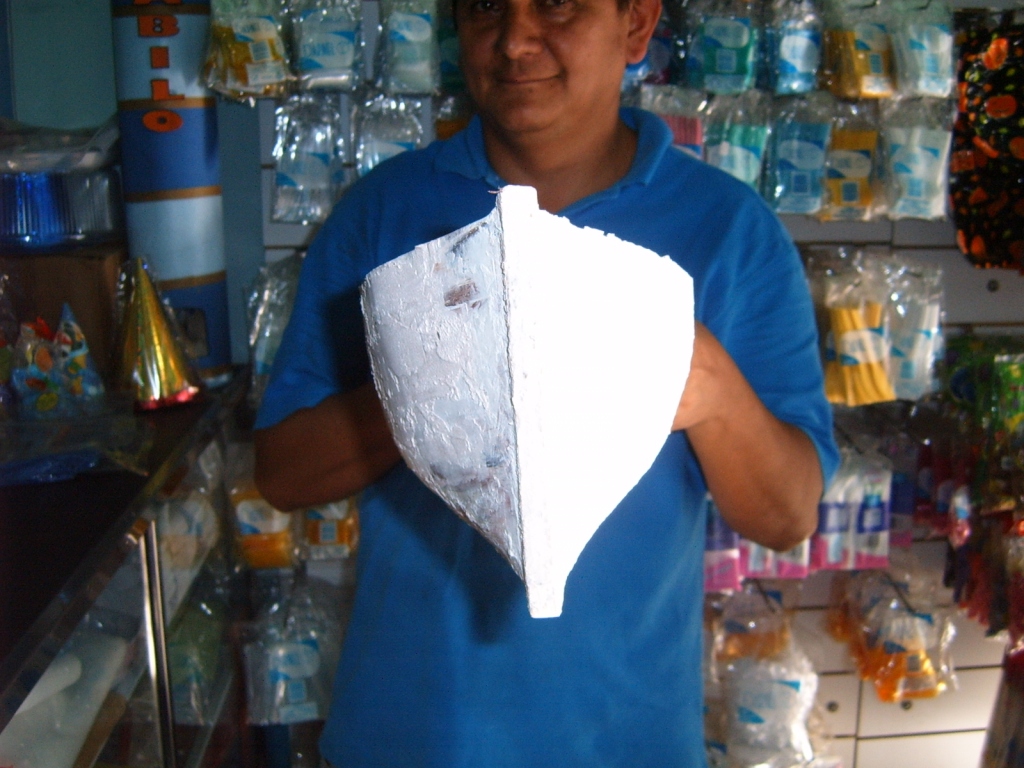

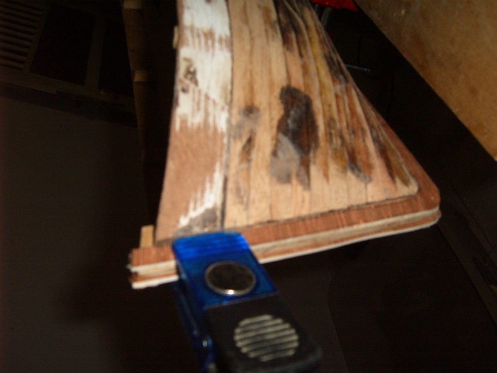

coloco la plantilla para marcar con el lapiz donde quitare el sobrante de las ultimas tracas,,,,
Mensajes: 6496
Re: Pesquero "Artur"

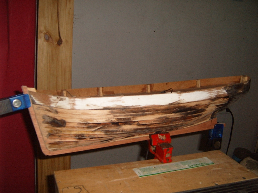

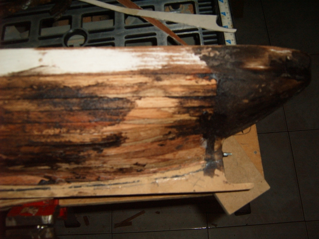

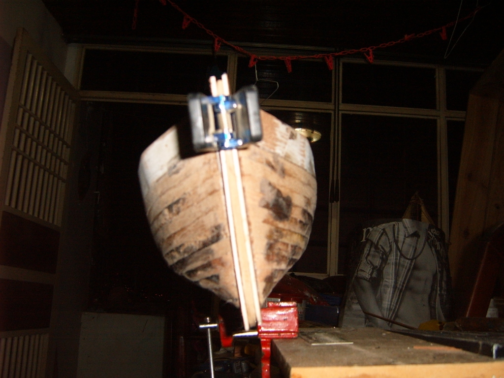

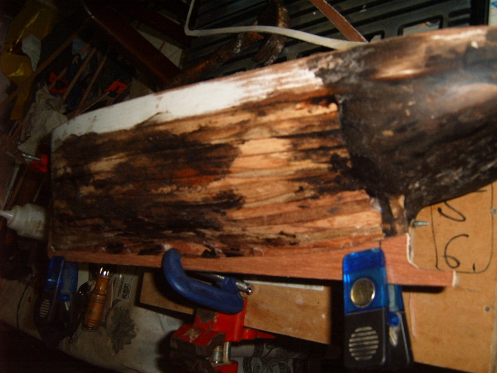

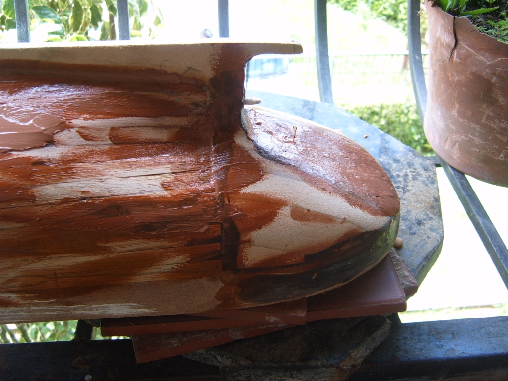

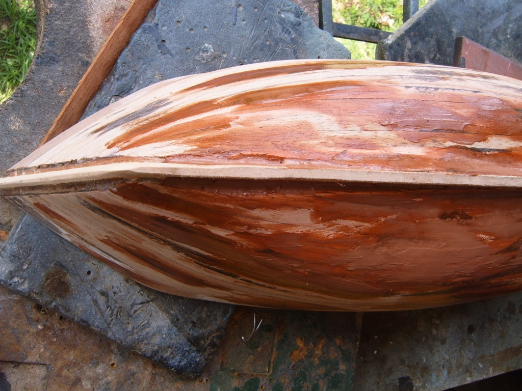

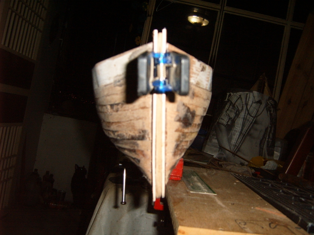

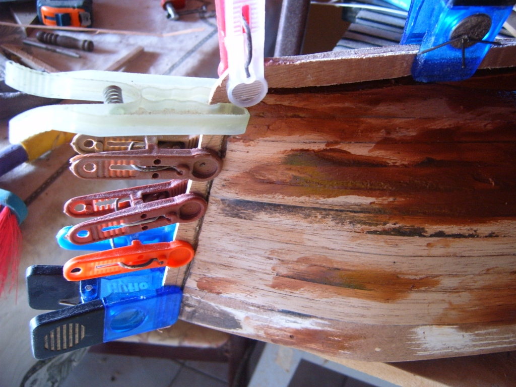

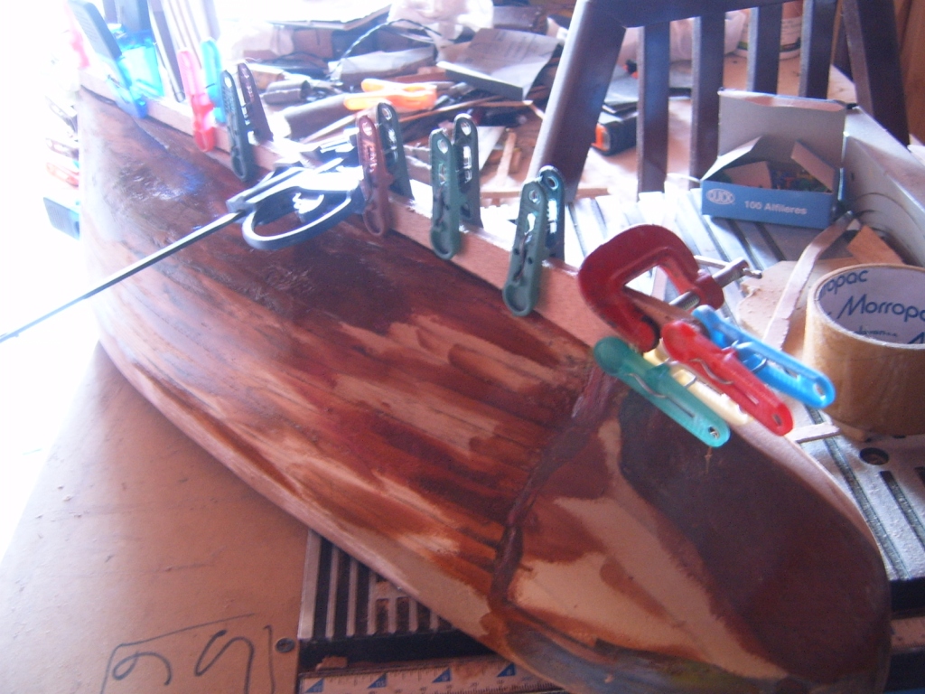

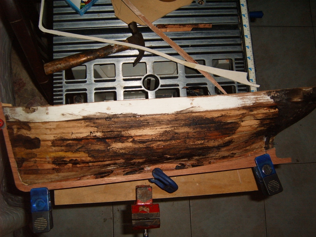

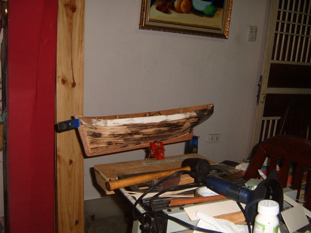

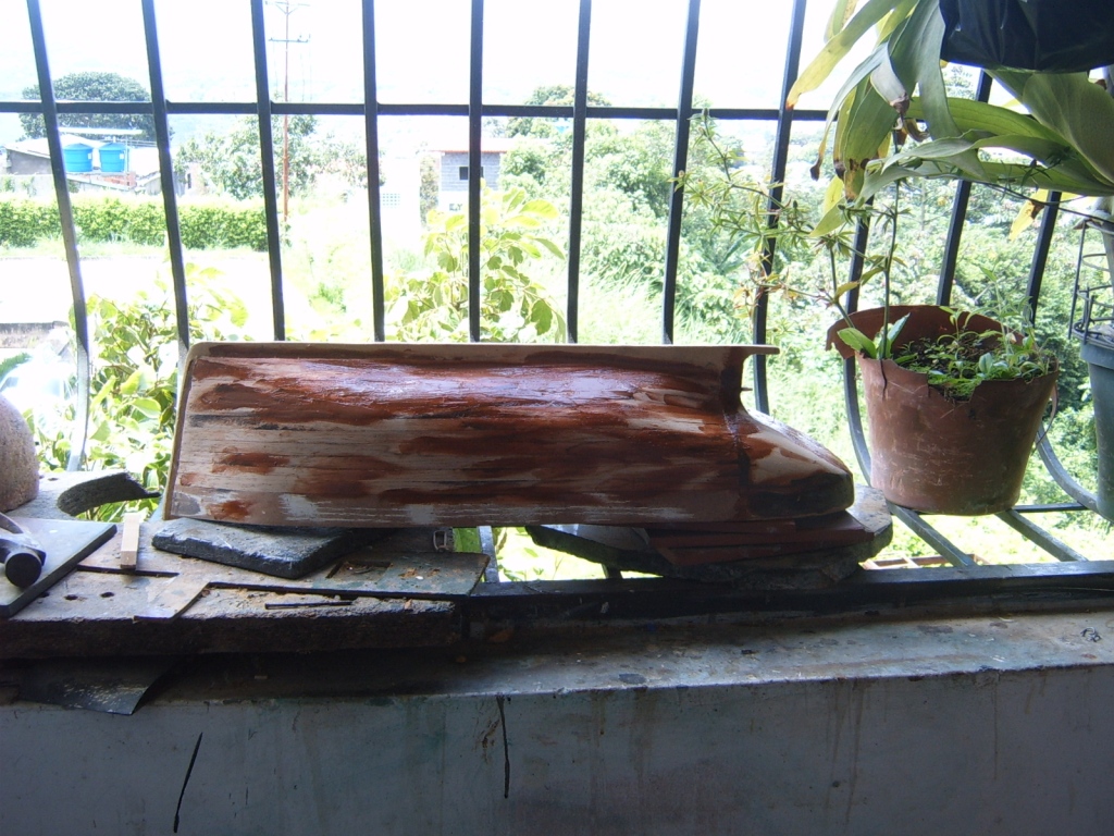

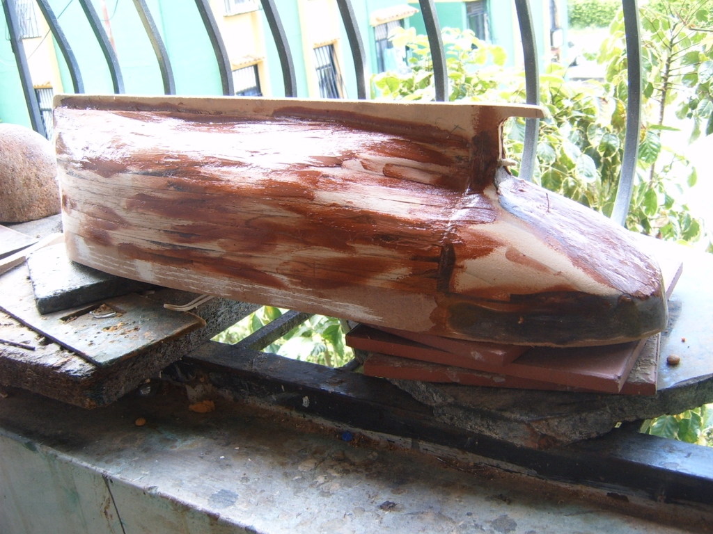

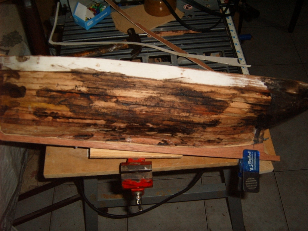

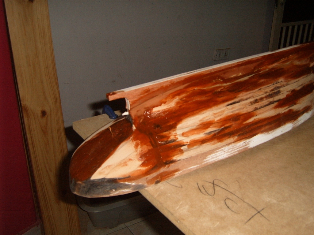

casco forrado, quite el sobrante de las tracas, y presente el forro de la quilla y roda...
:arrow: :arrow: :arrow:

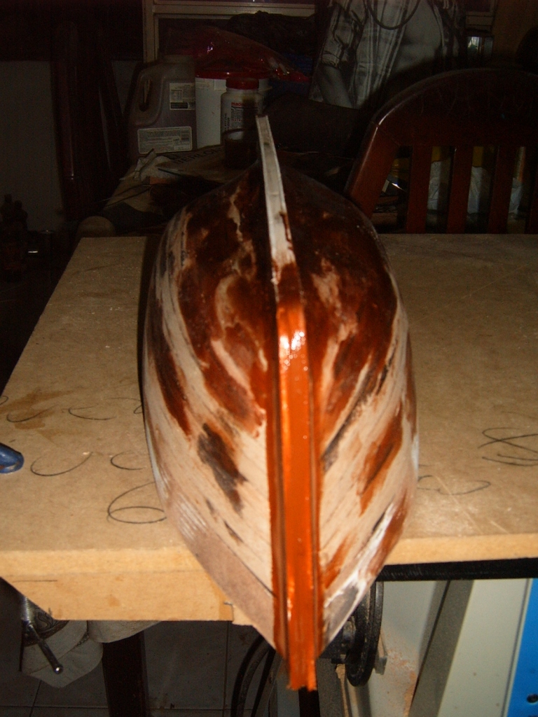

presento forro de quilla y roda
aqui esta forrado ya el casco
esta ya limpia de exceso la quilla y roda, para poder forrarce

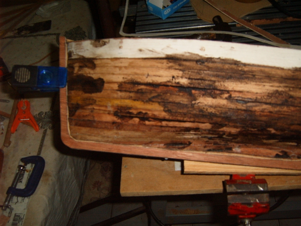

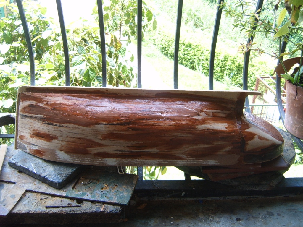

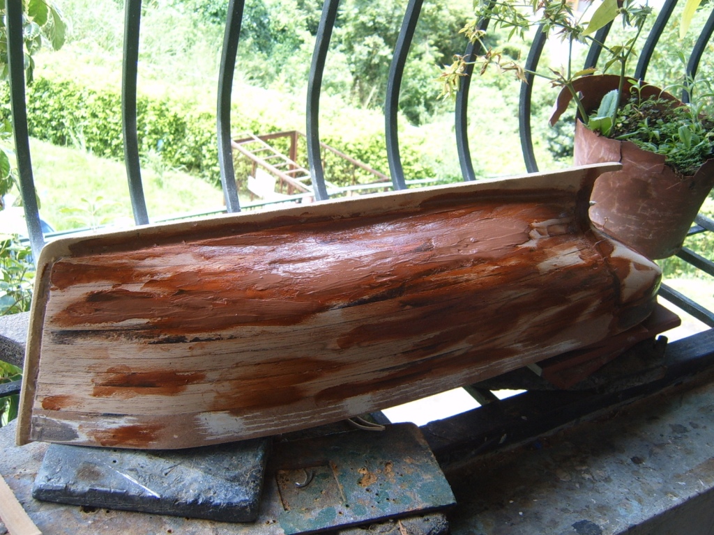

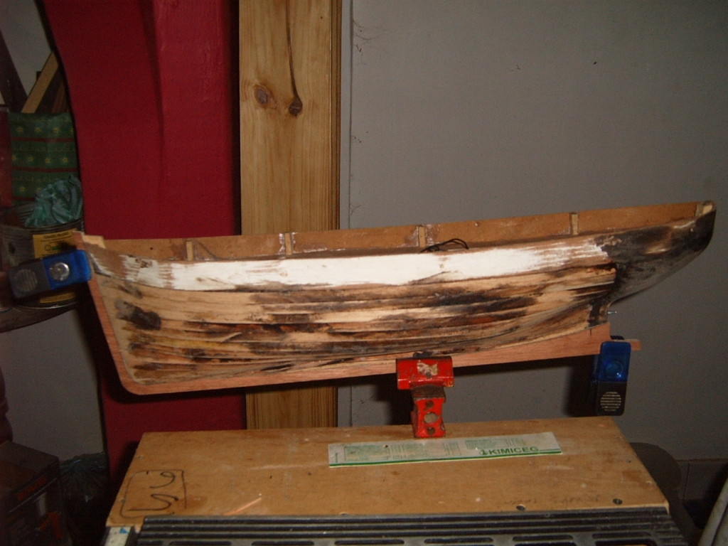

aqui habia lijado un poco el casco y resanado parte del mismo

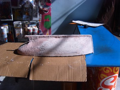

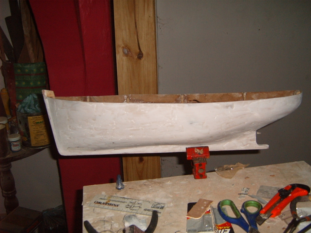

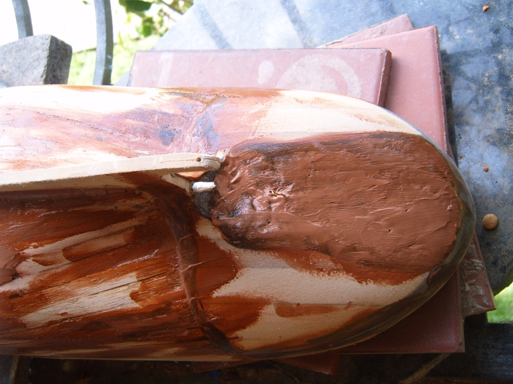

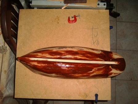

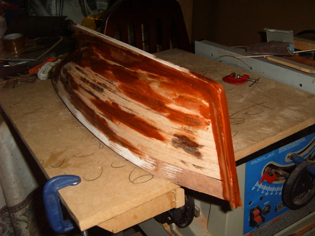

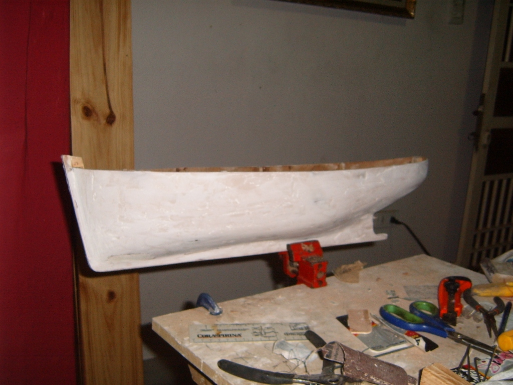

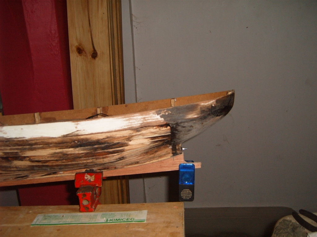

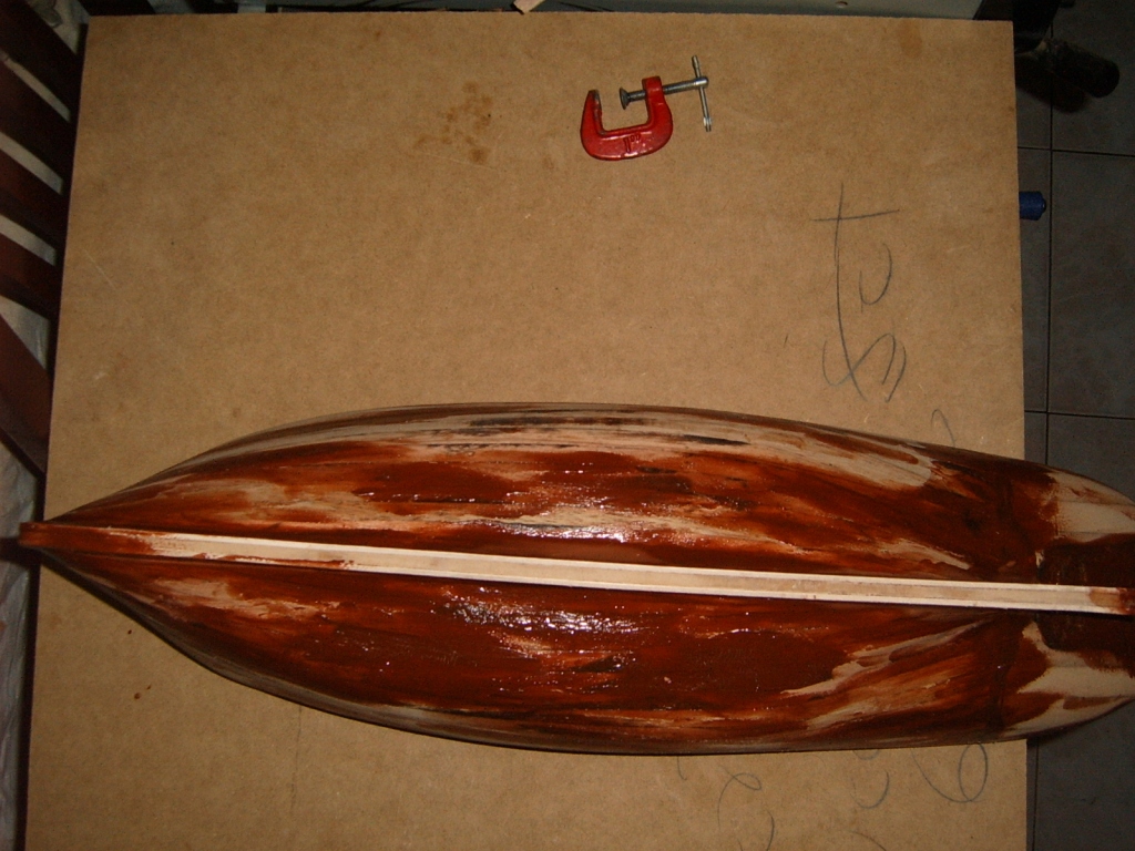

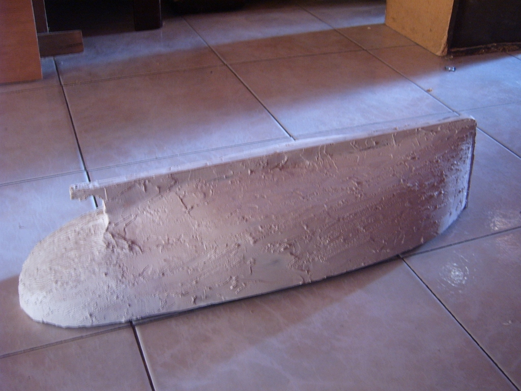

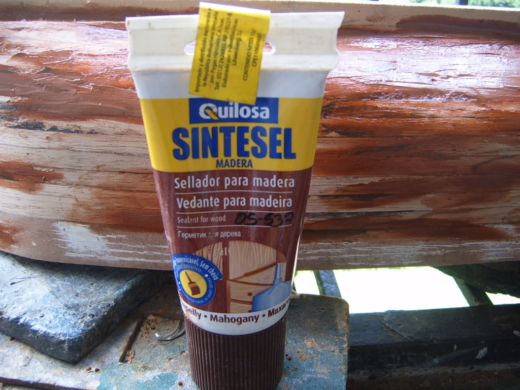

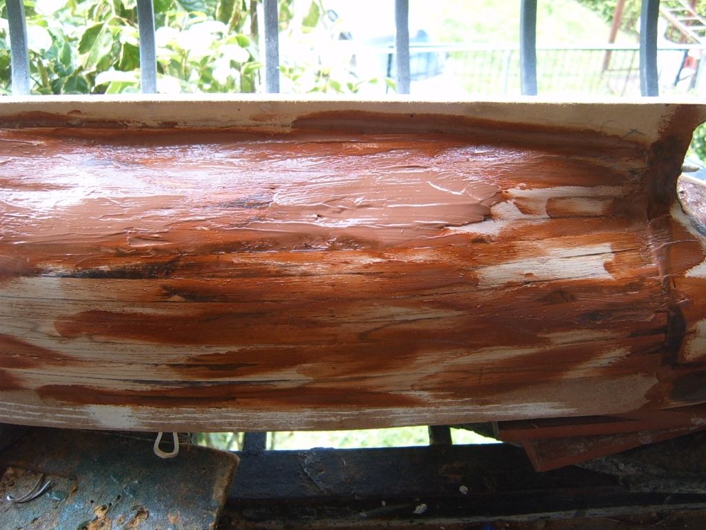

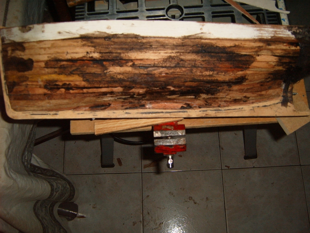

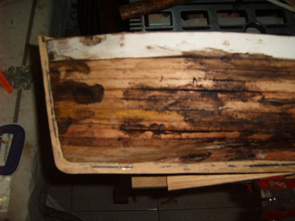

lijado del casco y probe un sellador que consegui en una ferreteria.. dejo fotos 8)
sellador sintetico, me gusto para resanar, facil de usar y seca rapido, rellenando muy bien orificios... o grietas o entre tracas...

mañana empezare a aplicar macilla... :lol: :lol: :mrgreen:

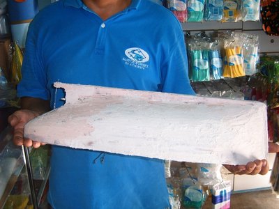

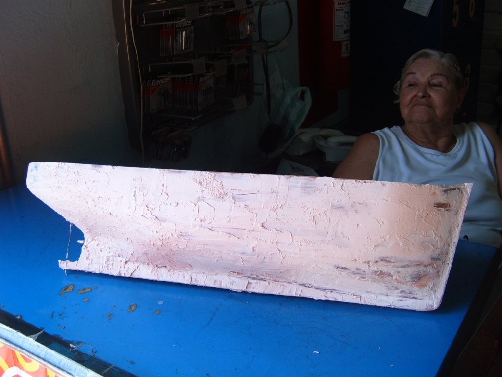

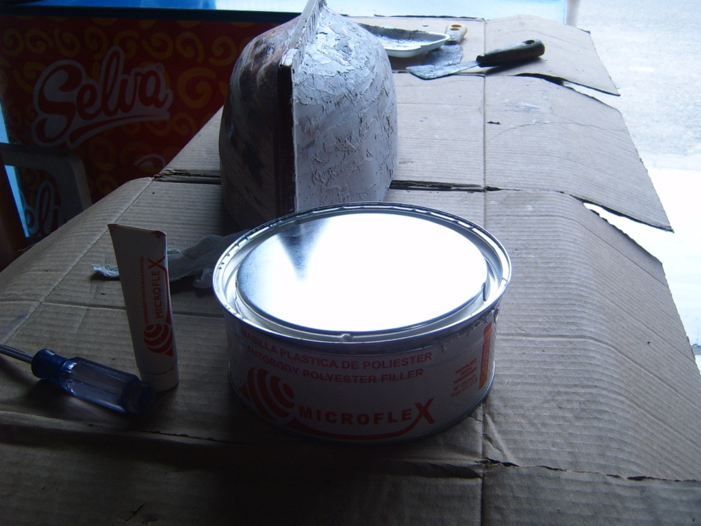

bueno continuo, me lleve el casco para empezar a macillar en el negocio...

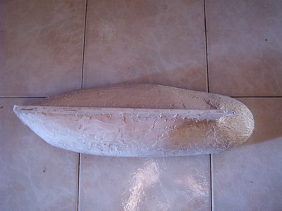

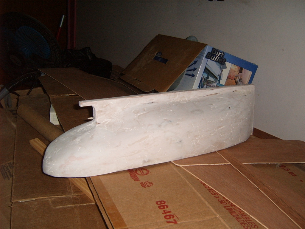

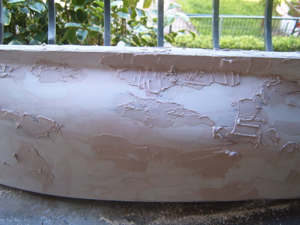

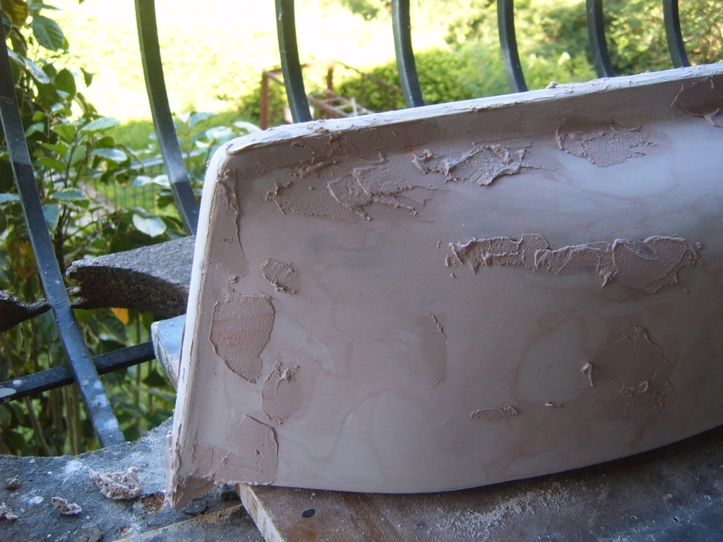

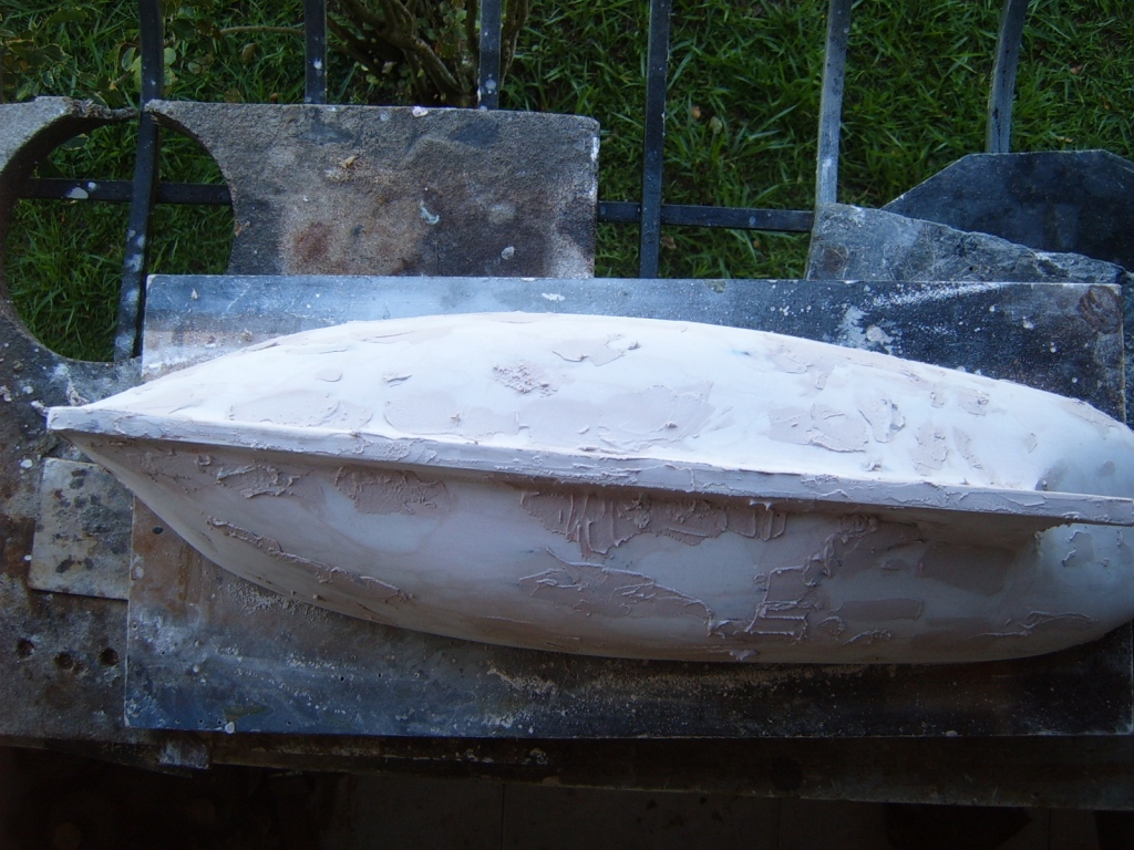

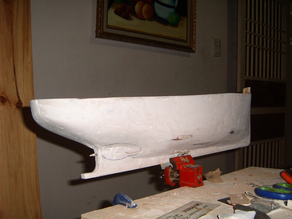

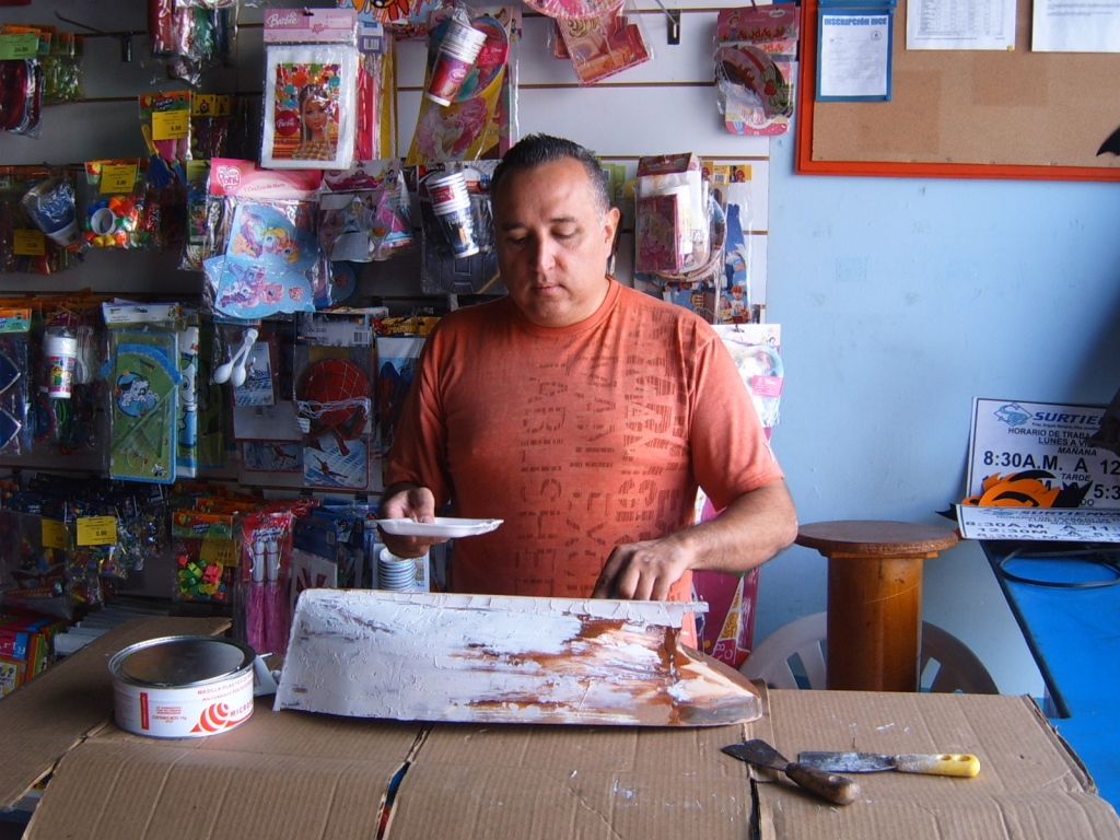

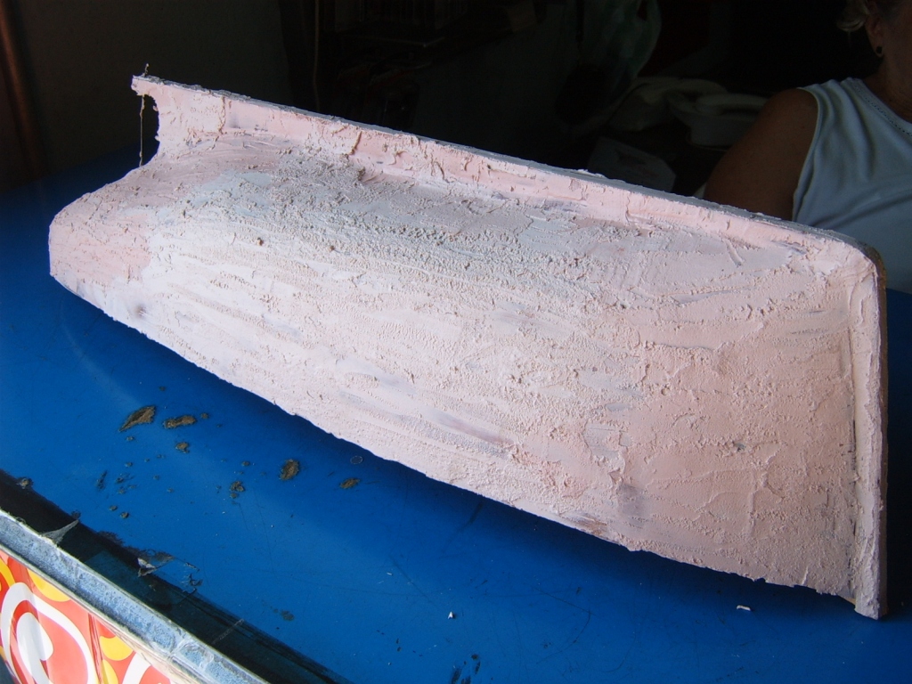

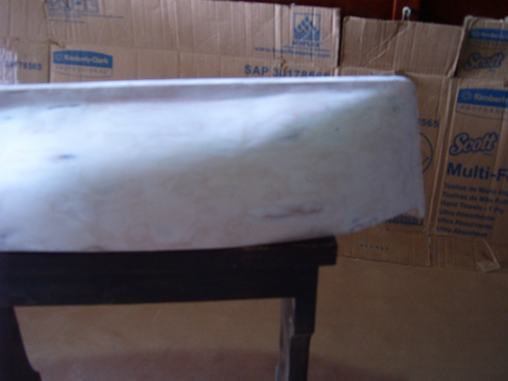

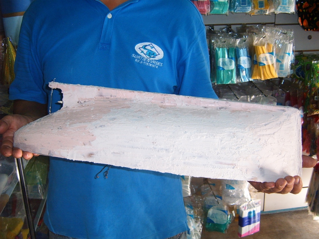

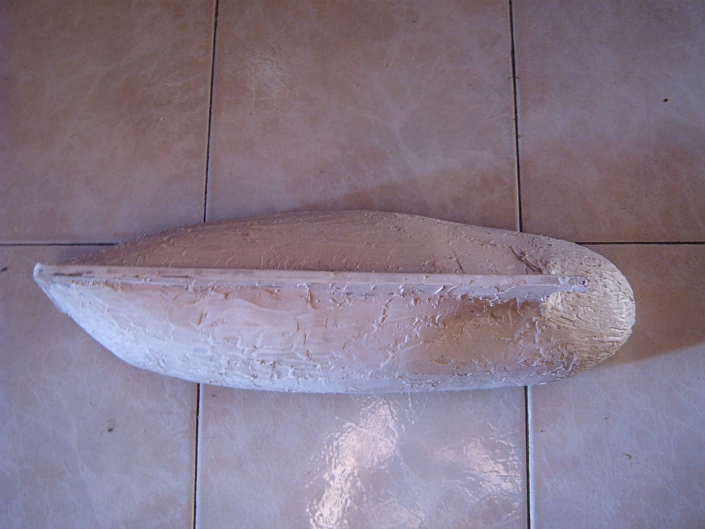

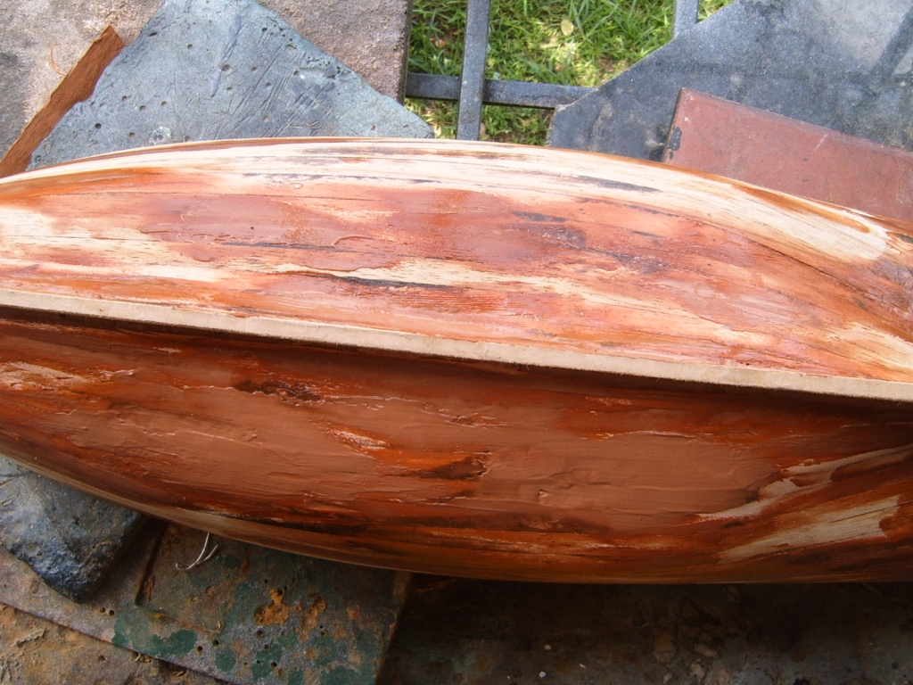

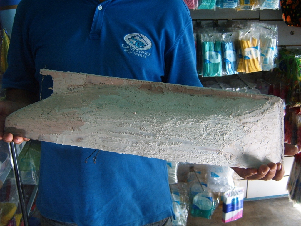

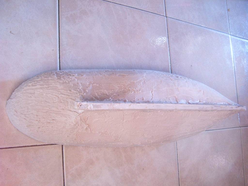

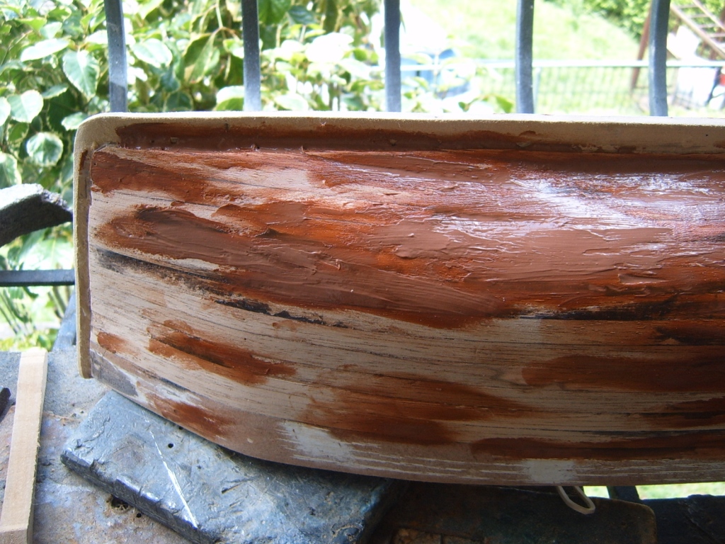

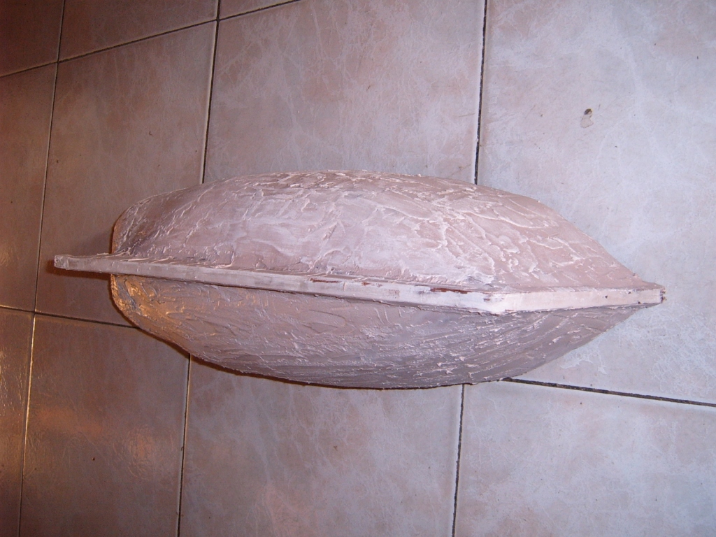

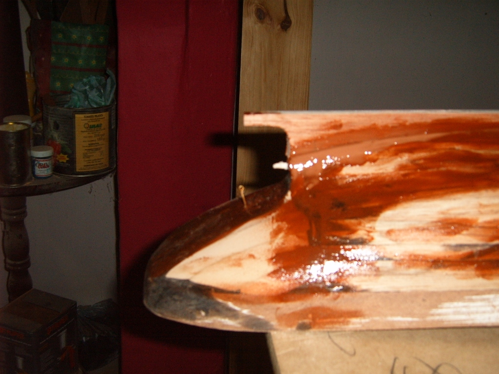

gracias amigos, por el animo, pero lastima que esten lejos para ayudarme a lijar, :D :D :lol: :lol: :mrgreen: que trabajo tan dificil, primera vez que trabajo con macilla de carrocero, empece dandole lija de la roja 60 y luego 80, pase luego 80 de la negra (3m) y lija 100, los huequitos que quedan, le he aplicado otra vez macilla y lija 100, eso si con agua voy mojando la lija y pasandola hasta que va soltando un agua blanca como si fuese yeso, pero siguien quedando huecos, sera que tendre que usar otro tipi de lija menos gruesa, voy a ver si me apersono a un taller que hay cerca de donde vivo donde pintan coches a ver que me dicen,,,
dejo mas fotos...... :wink: :wink:

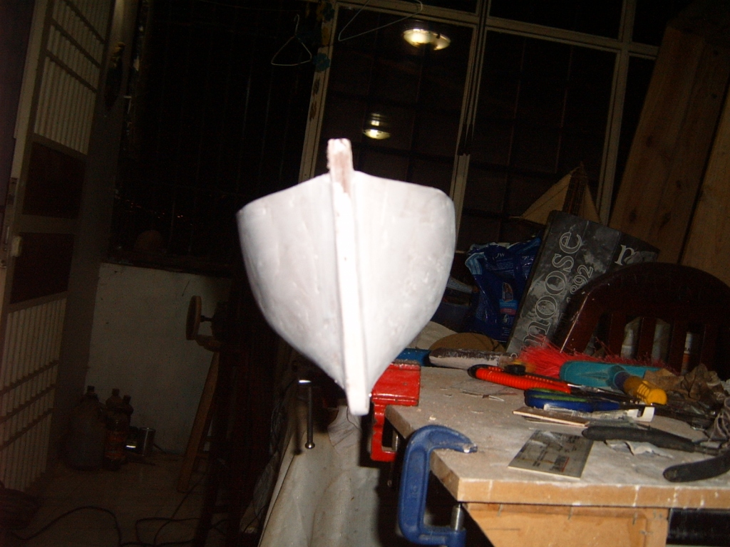

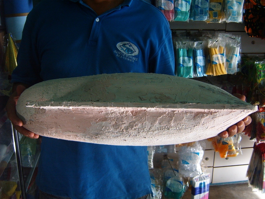

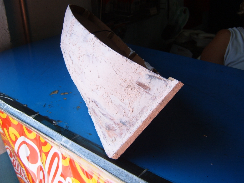

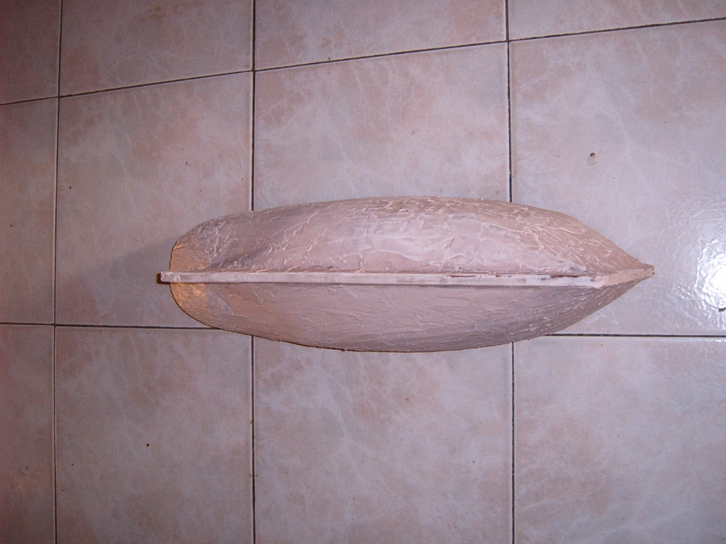

hola Rafa, aqyu mas fotos del macisado, :roll: :roll:
lijar y lijar

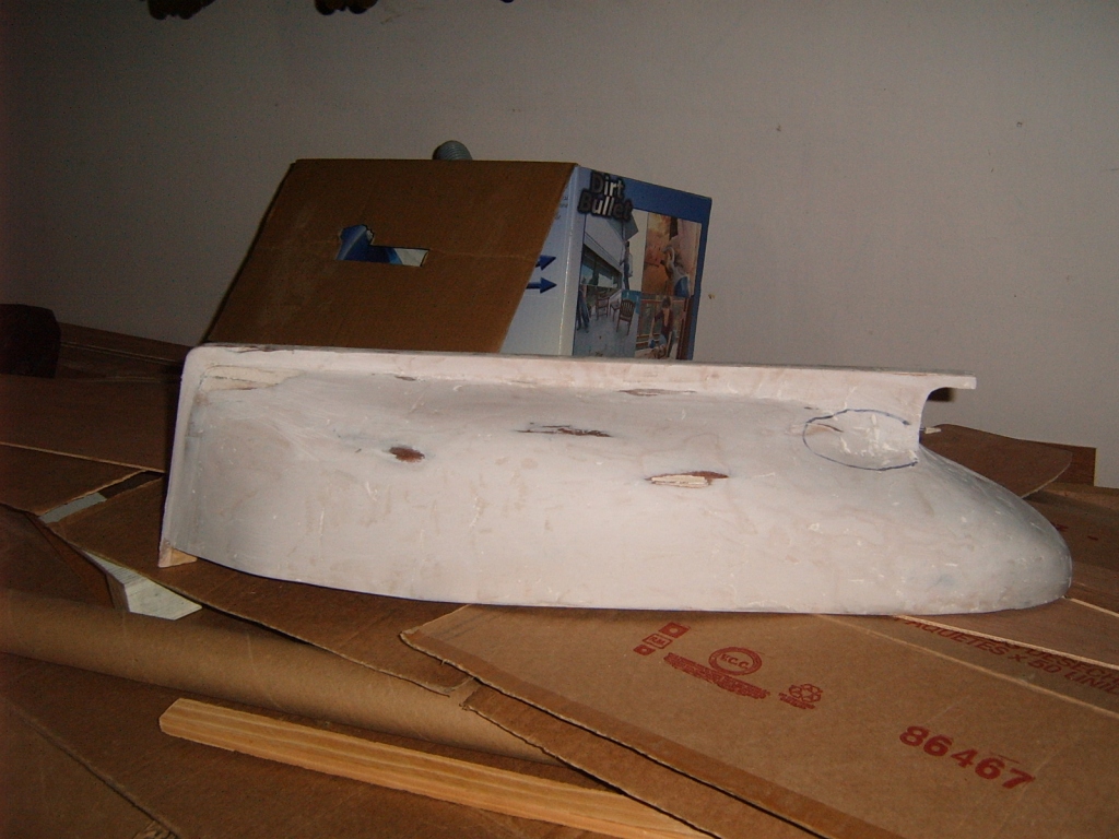

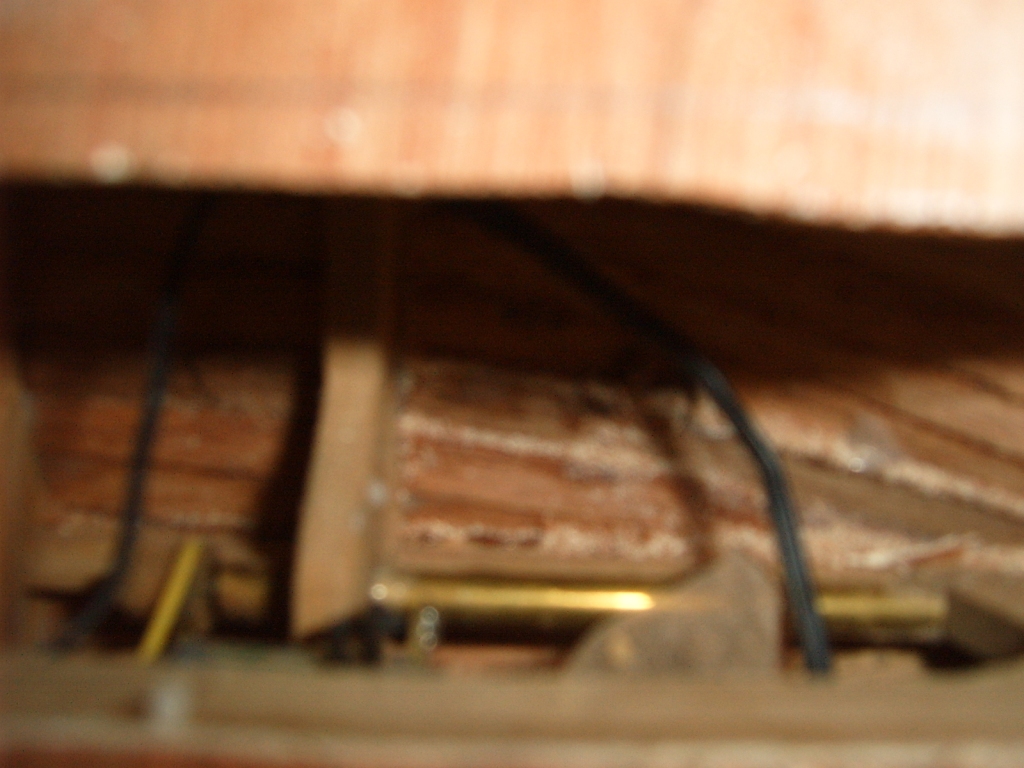

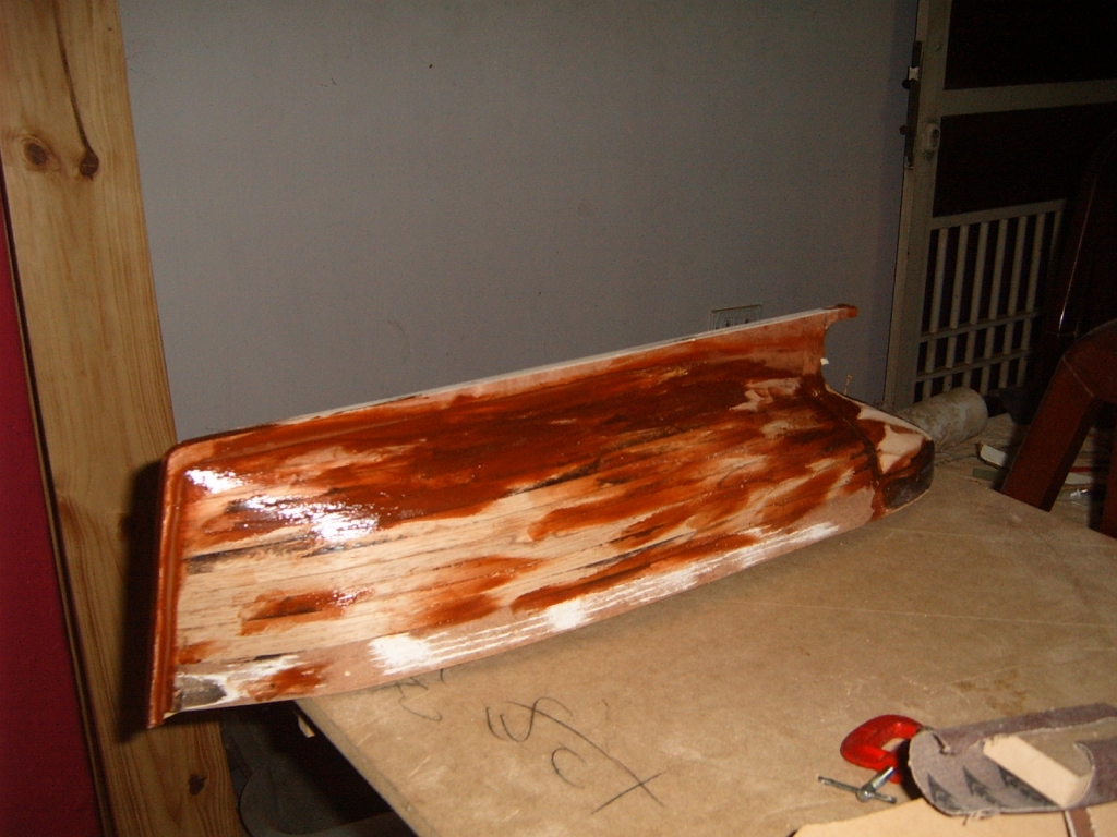

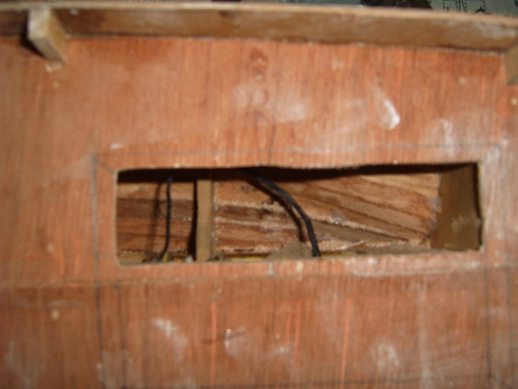

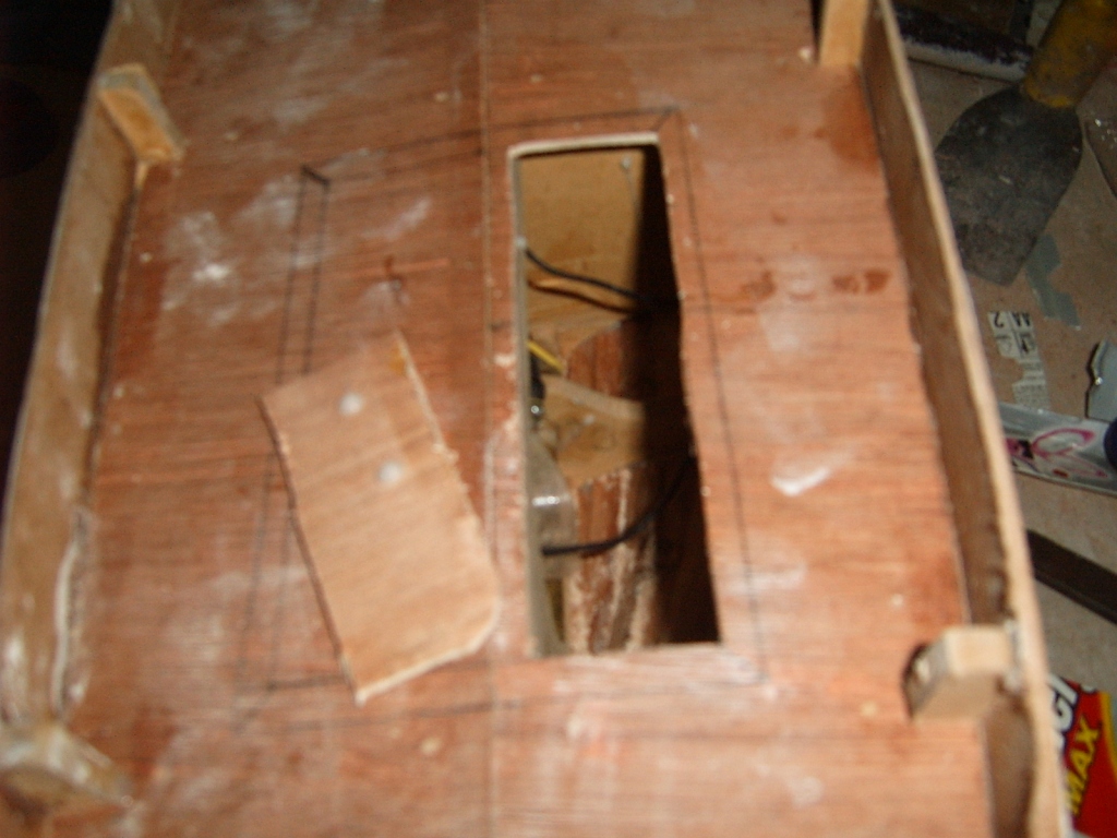

Ya macillado el casco se hace mas resistente, asi que amplio la abertura que da al motor y bocina..
para poder cambiar la liga cuindo se reviente o suelte...

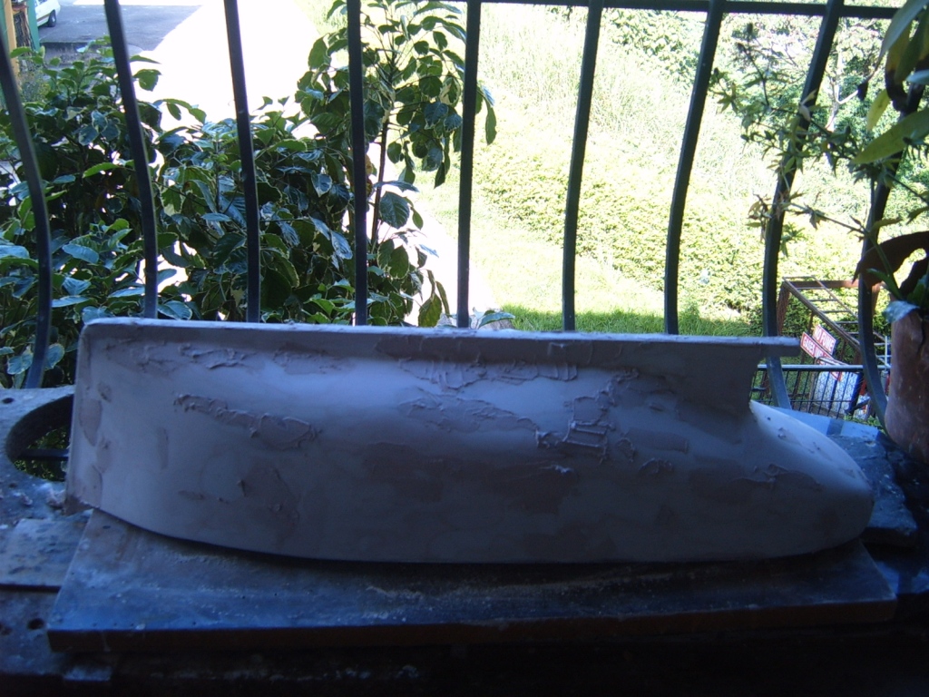

aqui ya lo he lijado un poco..

aun falta ir aplicndo macilla en las inpefecciones y lijar nuevamente,,,, :D :D :D

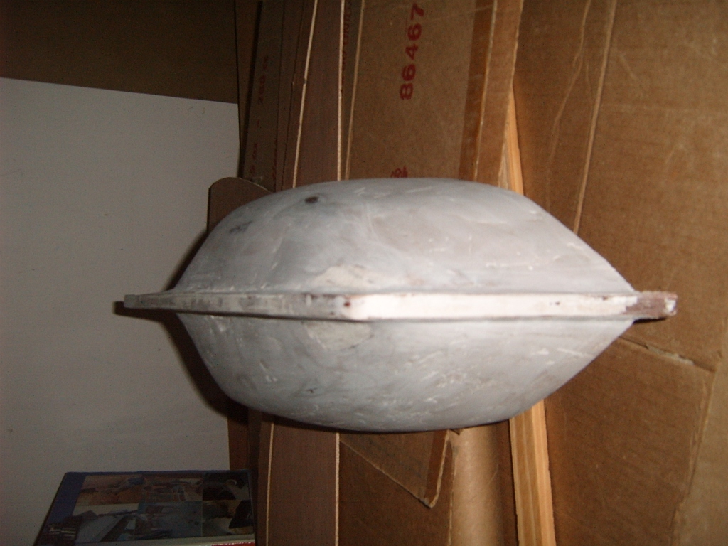

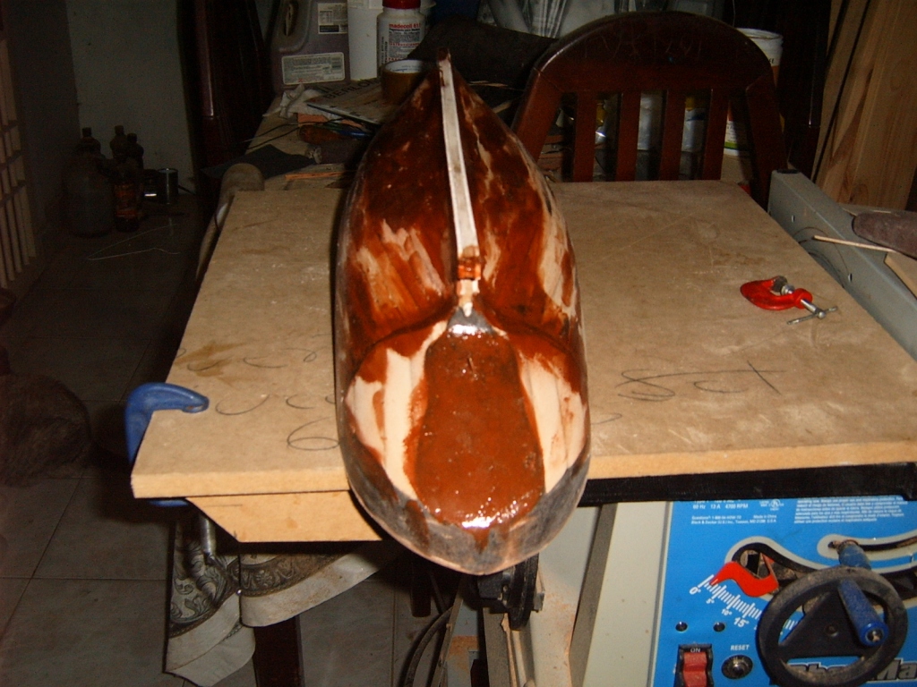

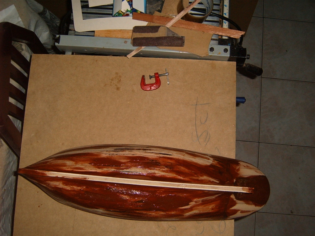

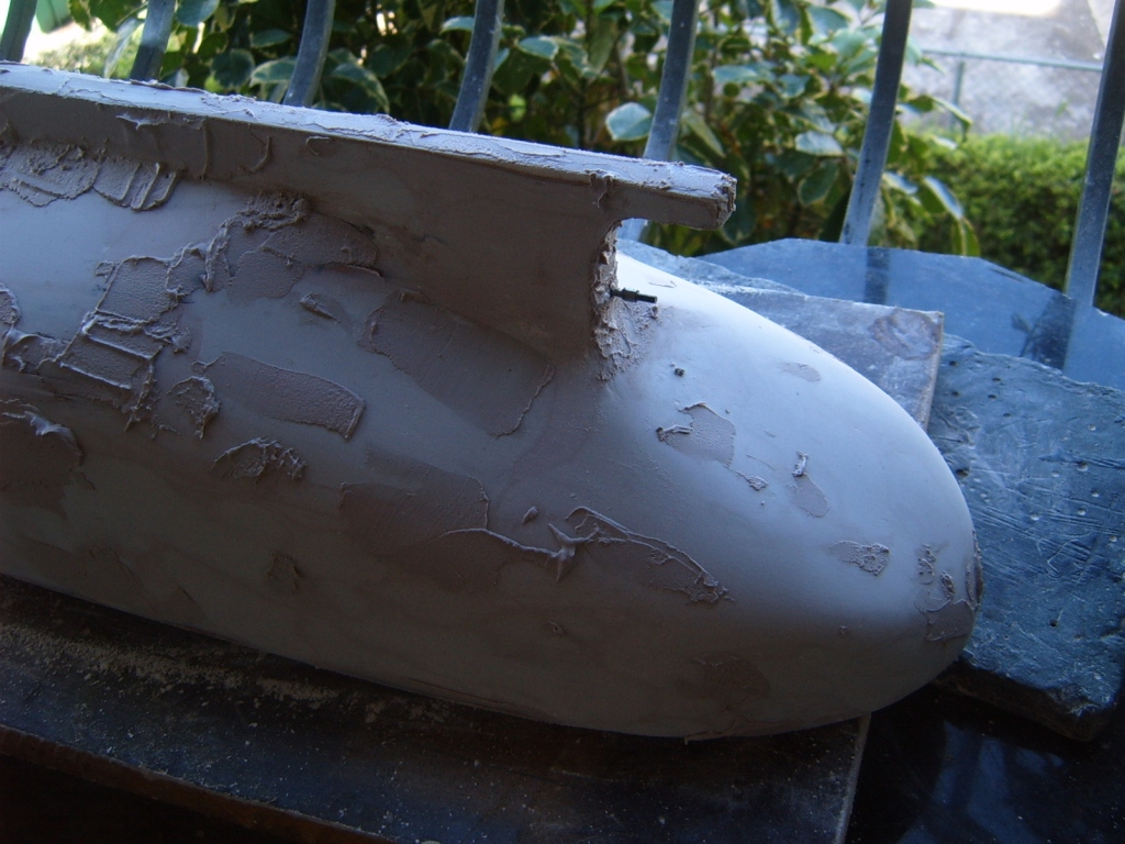

seguimos con el trabajo en el casco.... :wink: :wink:

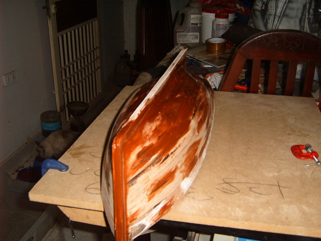

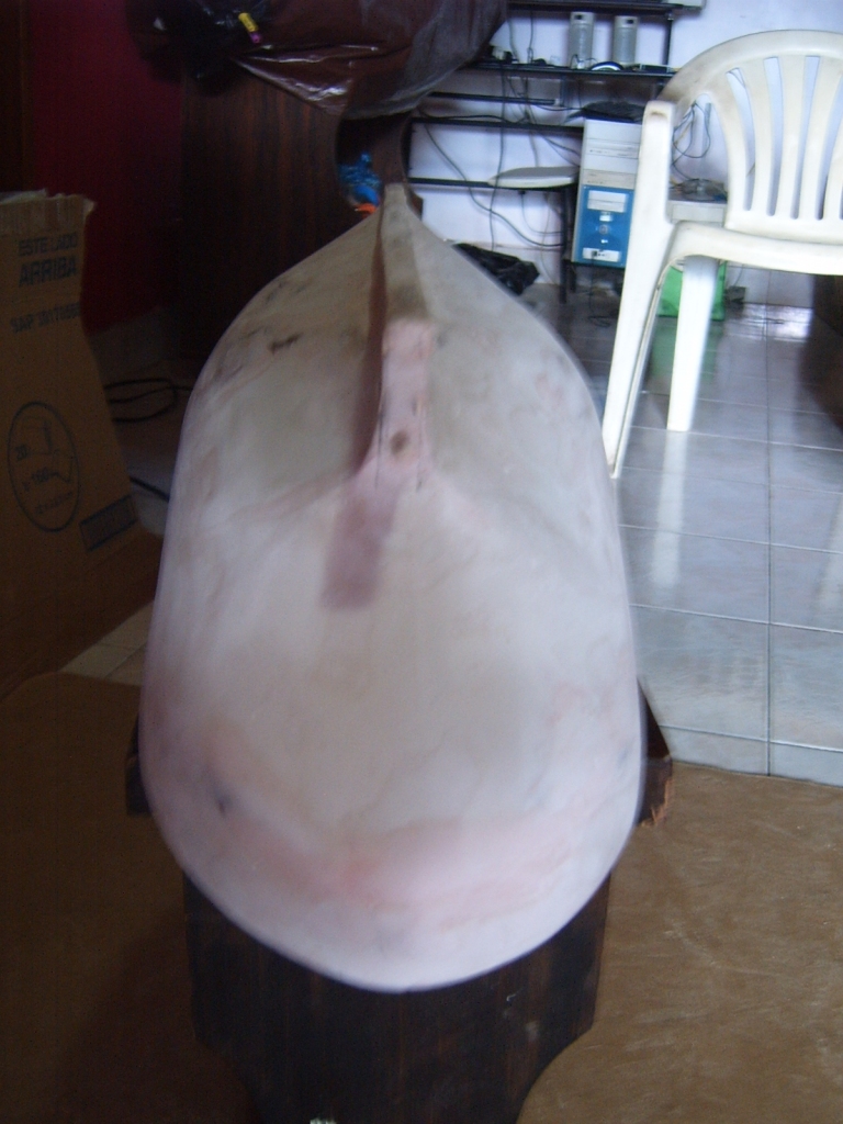

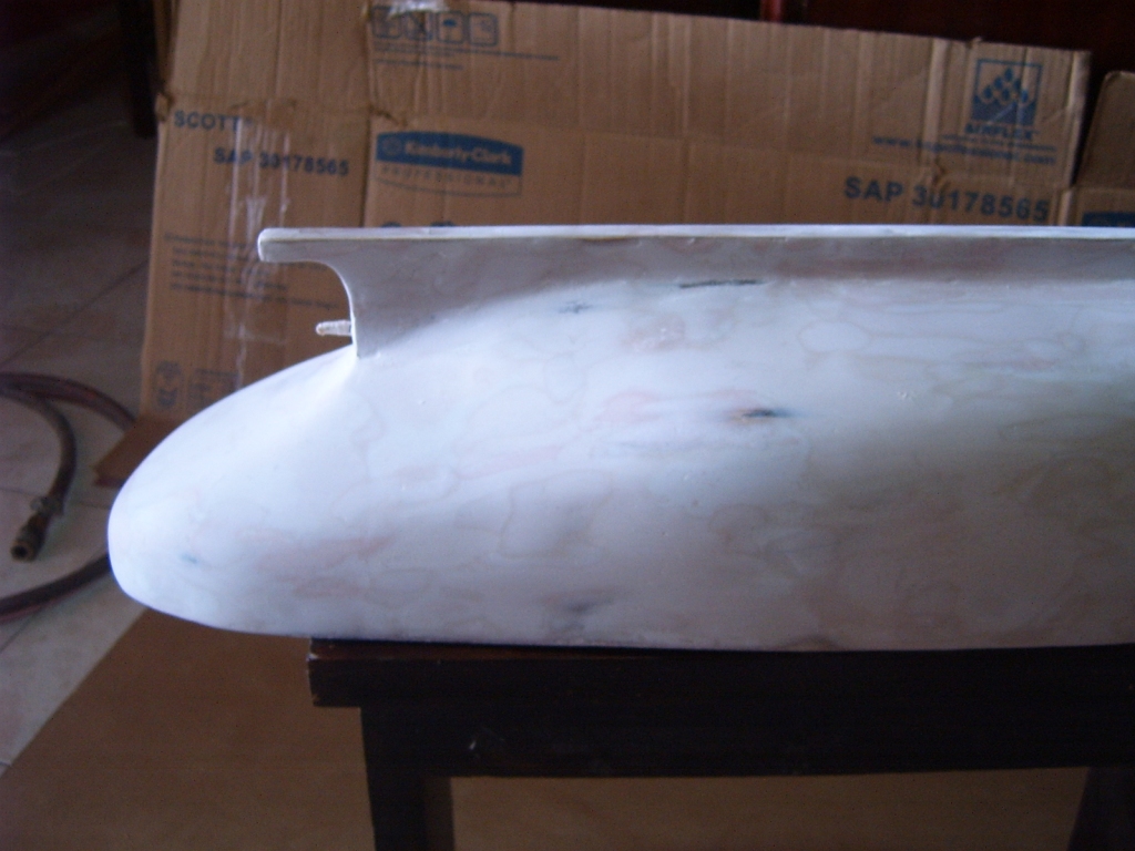

aqui ya lo tengo lijado, pero volvo a colocar macilla en donde tiene imperfeciones...
lijado nuevamente, liso

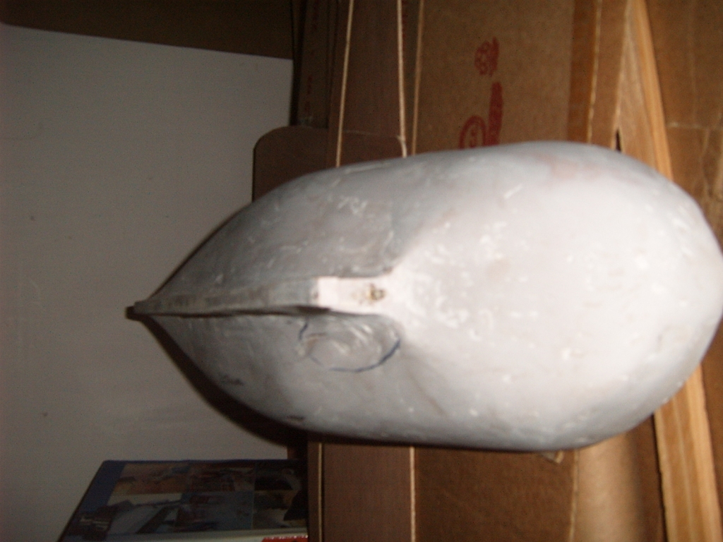

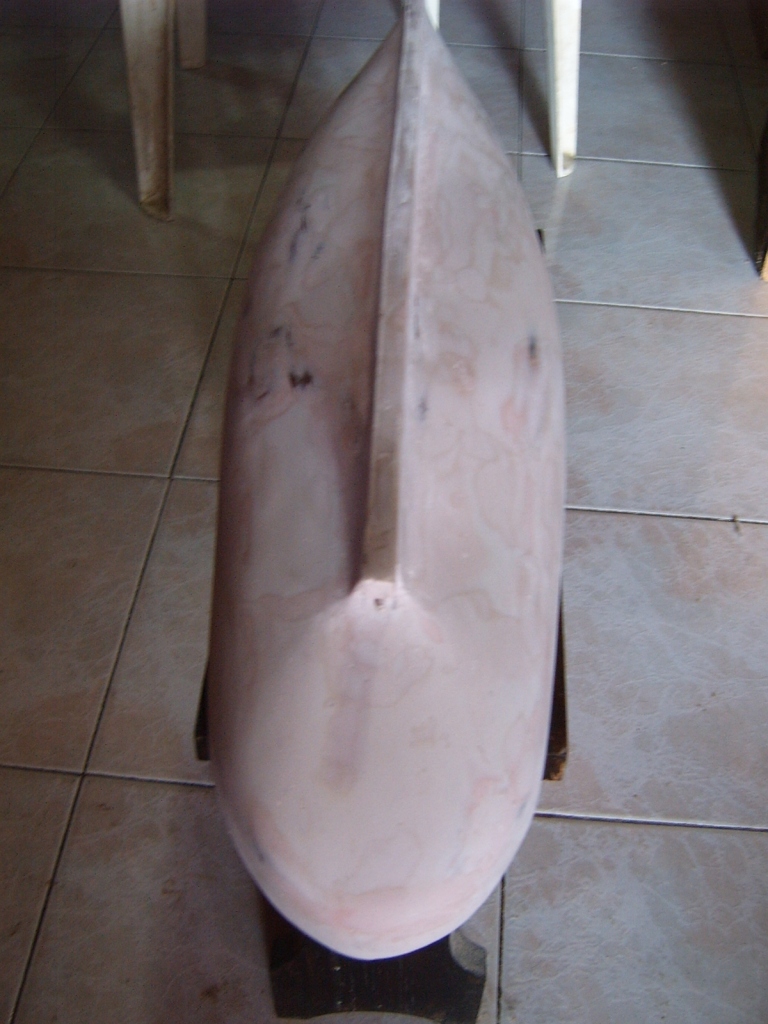

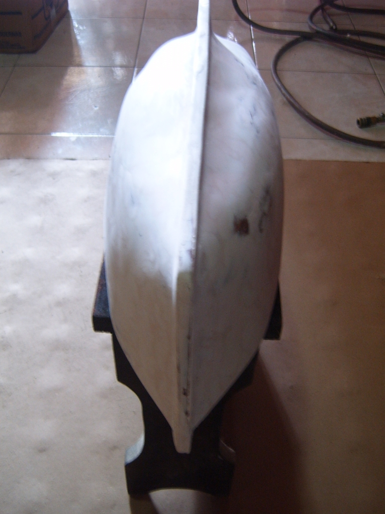

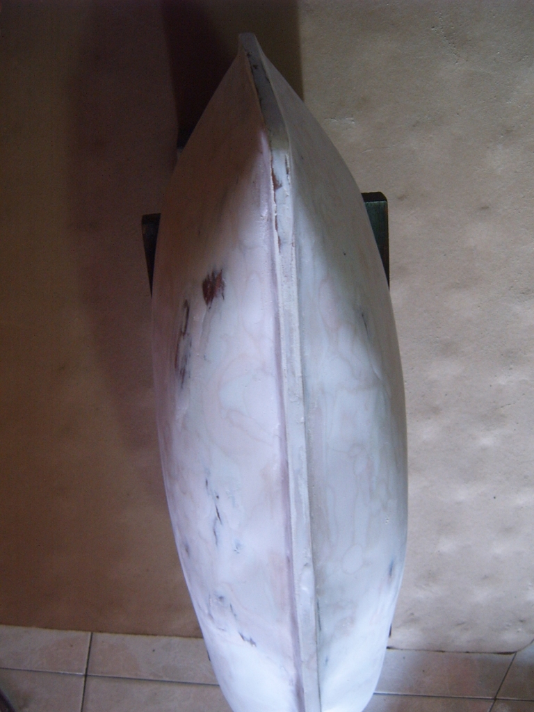

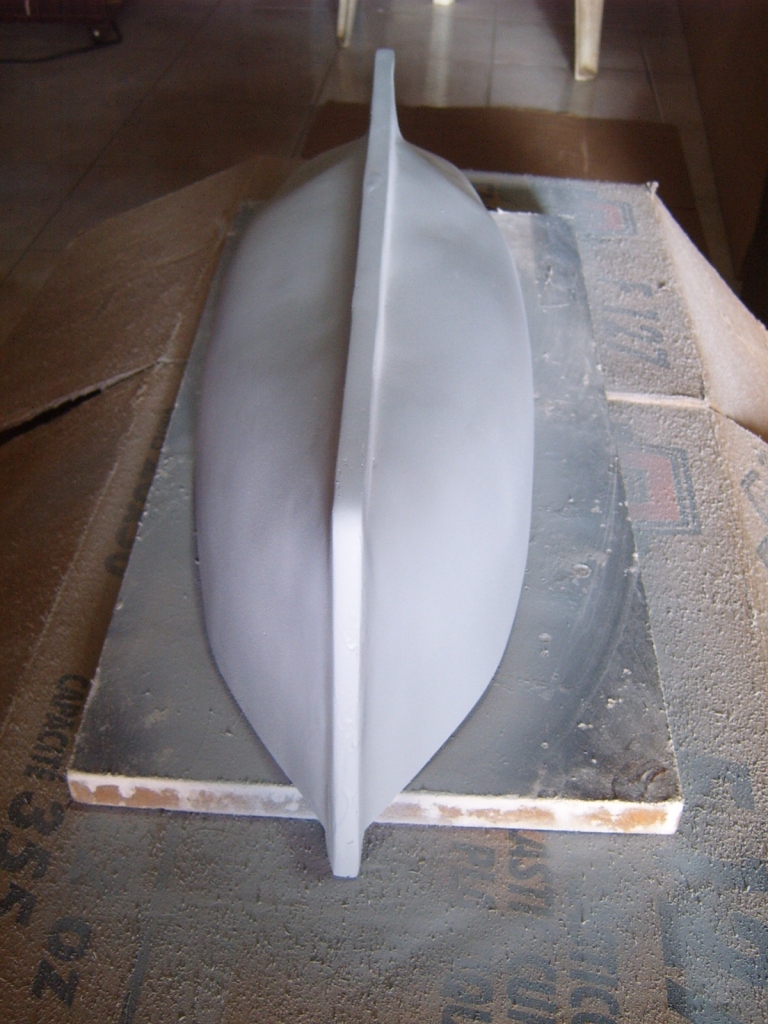

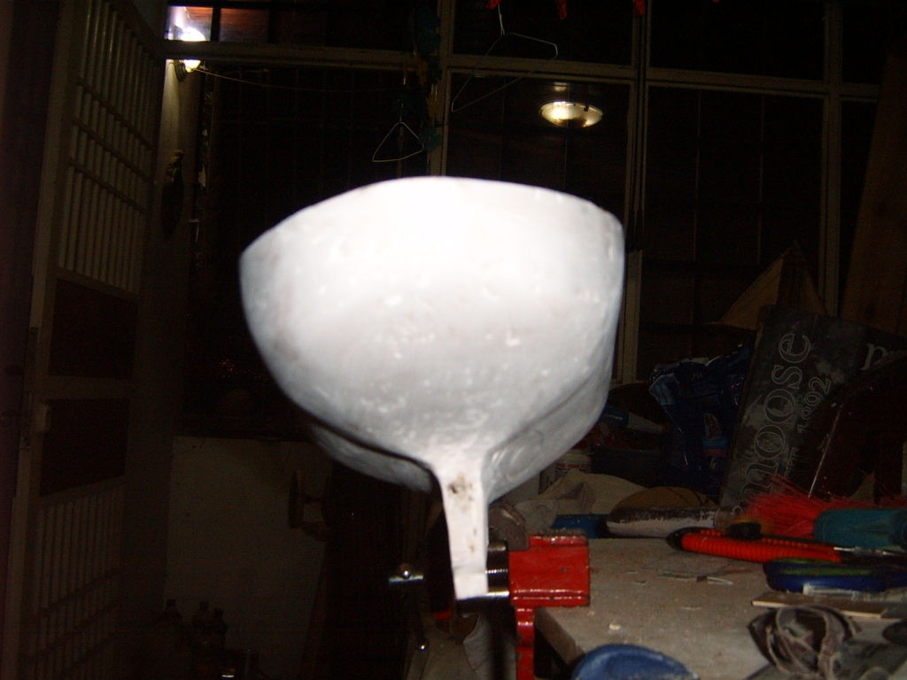

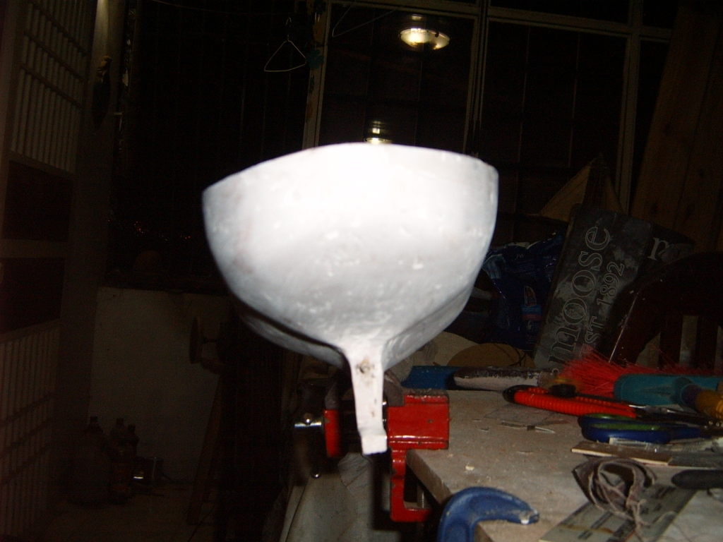

antes de aplicar fondo acrilico, nunca lo habia usado y viene espeso, se diluye con thiner acrilico y es pastoso como si fuese macilla liquida pero mas espesa...
primera mano de fondo acrilico es color gris.. y de alto relleno, segun como se diluya,,, lo use 4 medidas de fondo por una de thiner...
