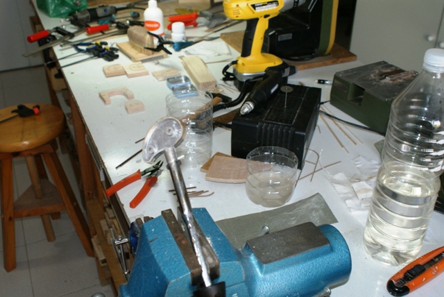

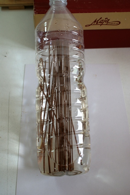

Lleno de agua la mitad de una botella de plástico he introduzco varillas de madera de peral de 1 x 1 mm, dejándolas en remojo 24 horas.

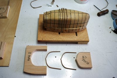

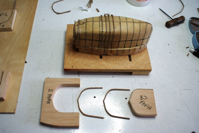

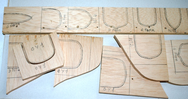

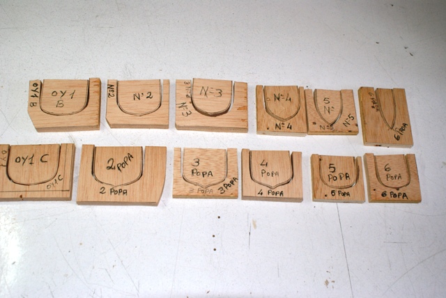

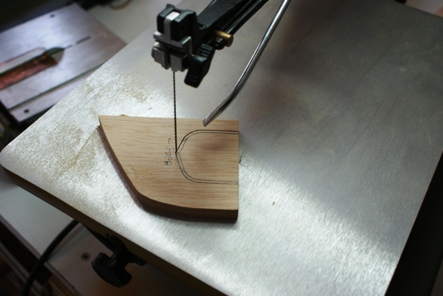

Utilizo las plantillas de cartón de las secciones, (cuaderna), para dibujarlas sobre una madera de contrachapado de 8 mm, dándole un margen mayor de 1,5mm, el cual lo dibujo también sobre la misma madera.
Corto las piezas por las líneas externas.
Maquinilla
Mensajes: 869
Ubicación: Reus
Mensaje por Maquinilla »

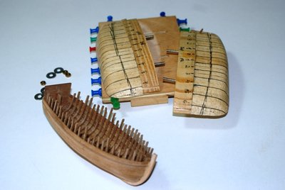

Aquí las piezas ya están cotadas, ahora lijaré el resto de lo dibujado en la pieza interna, de forma que tenga capacidad para albergar los listones de peral de 1x1mm.

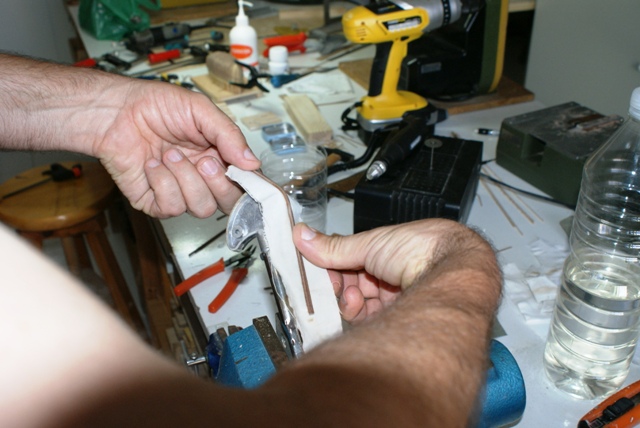

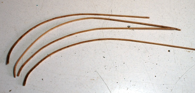

Preparo la herramienta tipo soldador, para torcer los pequeños listones.

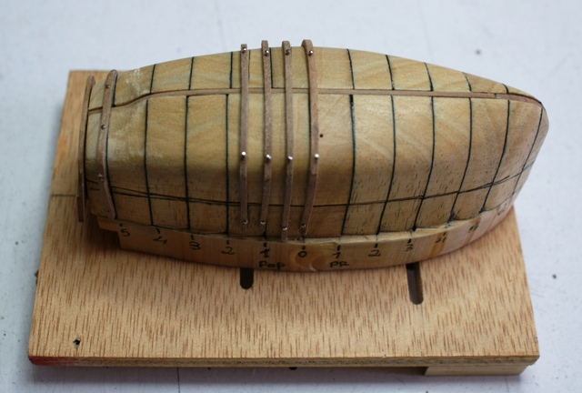

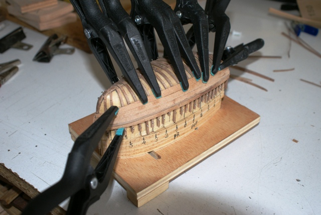

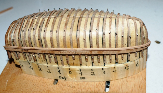

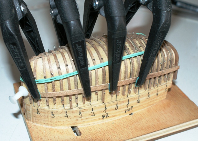

Con la ayuda de un trapito húmedo, empiezo a curvar el primer listón de peral. Cada pieza de madera con forma de cuaderna, albergará dos listones.

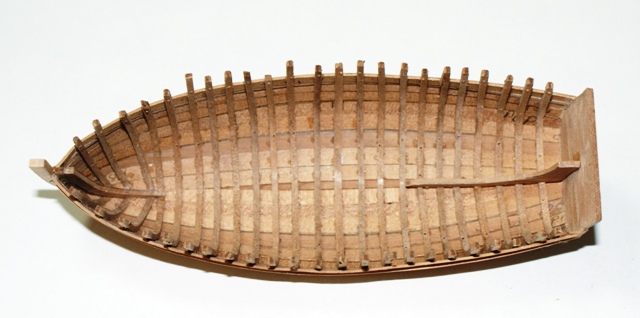

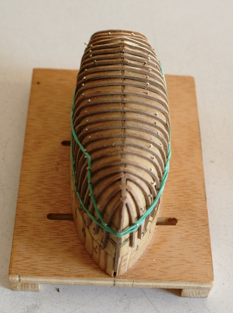

Voy sacando los listones con forma de cuaderna y los coloco en los lugares correspondientes según el número y situación. (Popa o proa)
Maquinilla
Mensajes: 869
Ubicación: Reus

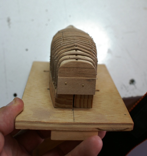

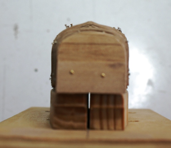

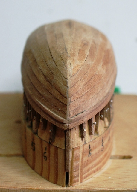

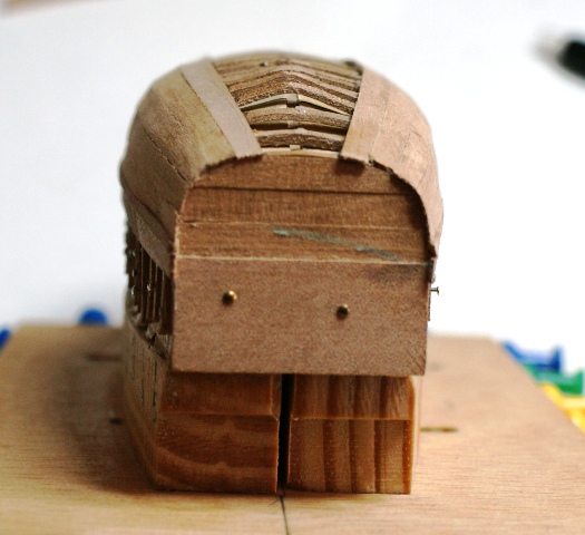

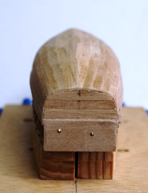

Como podéis ver, antes de colocar cuadernas ya había puesto el espejo de popa. Os pido perdón por no haber realizado fotos de su construcción, aunque esta es muy simple. He unido por sus cantos, cuatro tablillas de madera tres de 1 x 5 mm, y una de 2 x 14 mm.

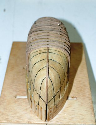

Vista de popa.
Vista de popa.
Vista de proa.
Vista de proa.

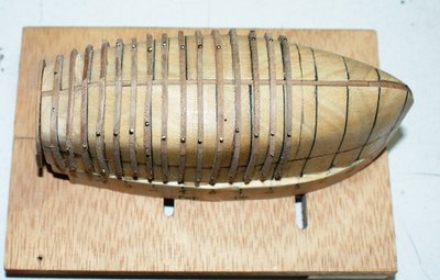

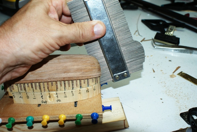

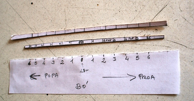

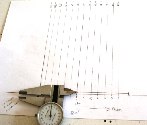

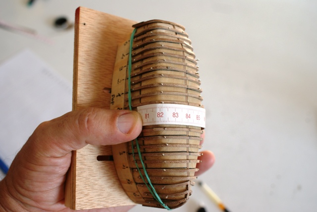

Tomo la medida de la cuaderna maestra desde la tapa de regala hasta el centro de la quilla, total 44 mm, aproximadamente.
Maquinilla
Mensajes: 869
Ubicación: Reus

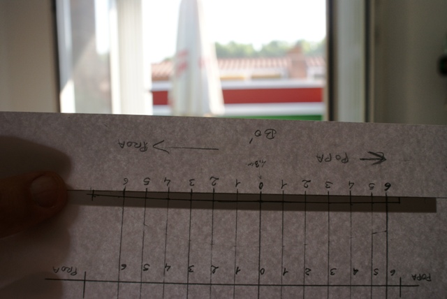

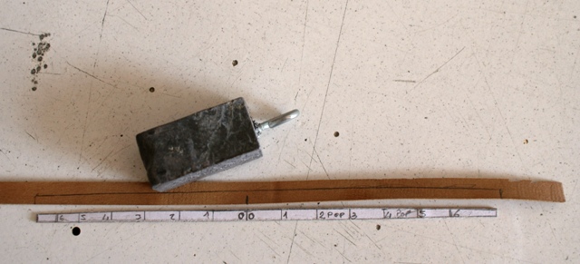

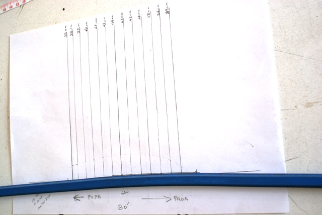

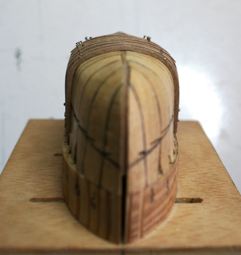

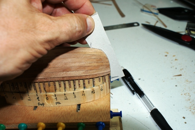

Utilizando los mismos puntos de partida, voy tomando las medidas en cada línea de cuaderna y dividiendo el total de milímetros por diez, que son en un principio el número de tracas que quiero colocar como forro único.
Sobre el cristal de una ventana, coloco la hoja de papel y en el reverso pego una cartulina siguiendo la línea horizontal dibujada en el anverso.
Maquinilla
Mensajes: 869
Ubicación: Reus
Perdonad, esta es la foto referida en el comentario anterior.

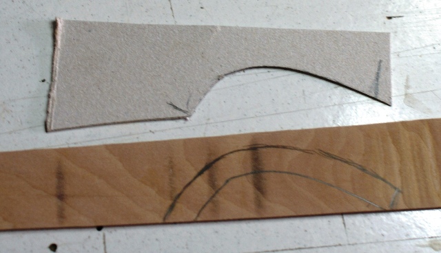

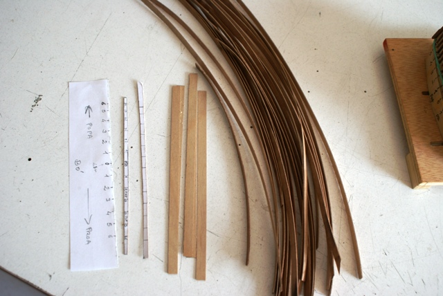

Corto la cartulina, obteniendo la plantilla que utilizaré para dibujarla sobre las maderas que serán las tracas de forro.
Listones de 0,6 x 8 mm.
Dibujando la traca.
Dibujando la traca.

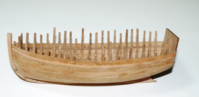

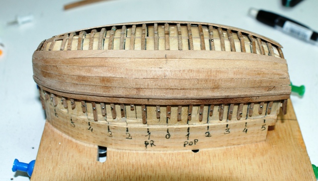

Coloca la primera traca sobre el molde, siguiendo la línea de la tapa de regala.

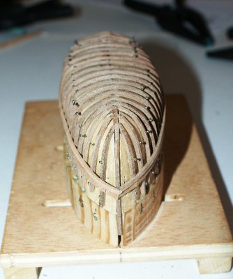

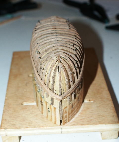

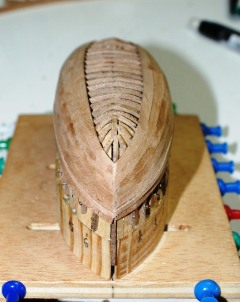

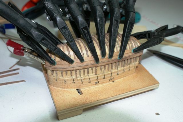

Preparo cuatro pequeños cintotes de 1 x 1 mm y lo encolo a continuación.
Visto por babor.
Visto por babor.
Visto por proa.
Visto por proa.

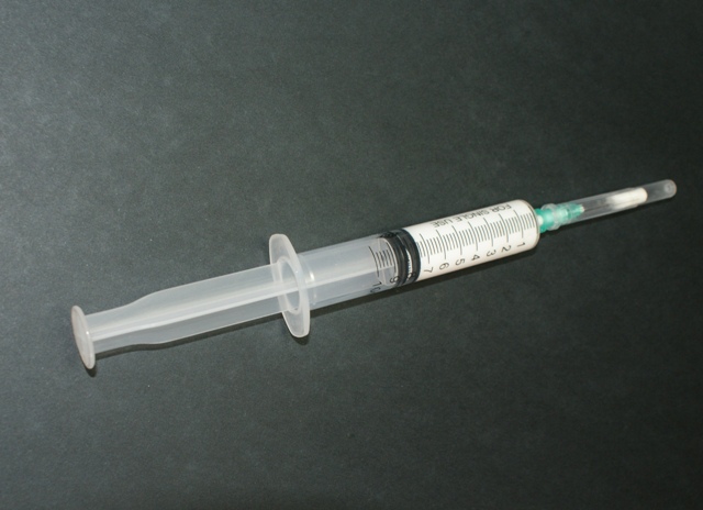

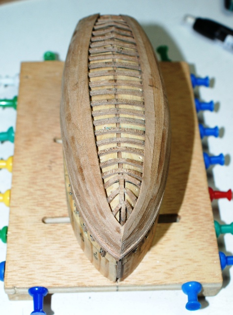

Esta herramienta la encontrareis en cualquier farmacia.
He cortado por la mitad la jeringa. Le he introducido cola de carpintero y en la cánula coloco un pequeño trozo de algodón para evitar que la cola salga por la poca presión que pueda ejercer después de haberla usado.
Os puedo asegurar que es muy efectiva. Llego a todos los puntos que a priori son casi inaccesibles, deposito la cola justa y necesaria y siempre dispongo de cantidad suficiente sin tener que recurrir al bote.
Es muy importante, después de cada huso, introducir la aguja en la cánula, pinchándola en el trocito de algodón.
Os recomiendo que lo probéis. Seguro que os sorprenderá.

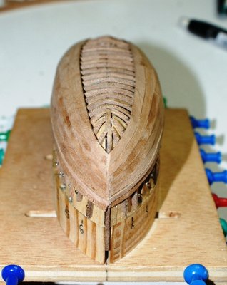

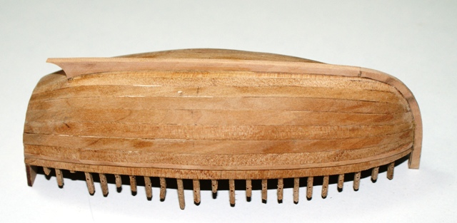

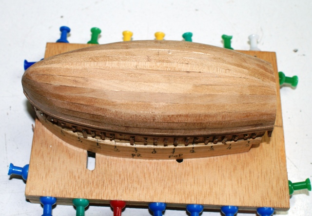

En la siguientes fotos, os muestro el forrado hasta la terminación de la embarcación.

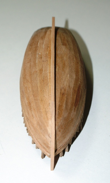

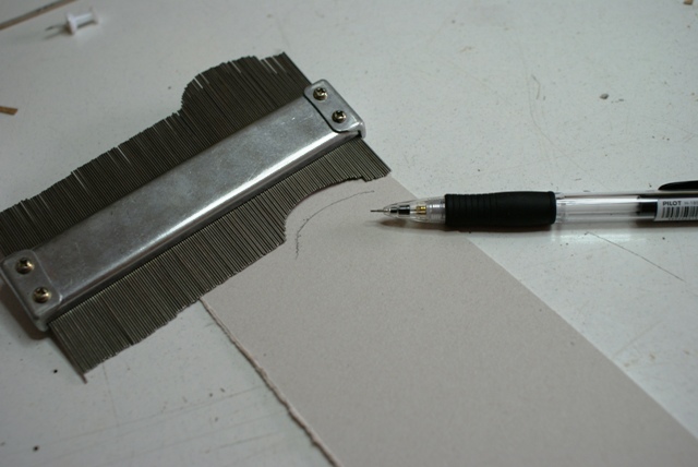

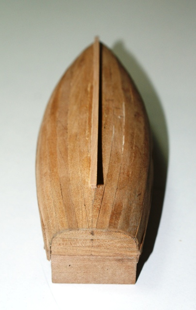

Con otra herramienta, Tomo el contorno del tajamar.
Lo dibujo en cartulina y lo recorto.
Lo dibujo sobre una planchita de madera de 2 mm de gruesa y lo sierro.<br />Esto mismo haré con la quilla y encolaré ambas piezas en la chalupa.
