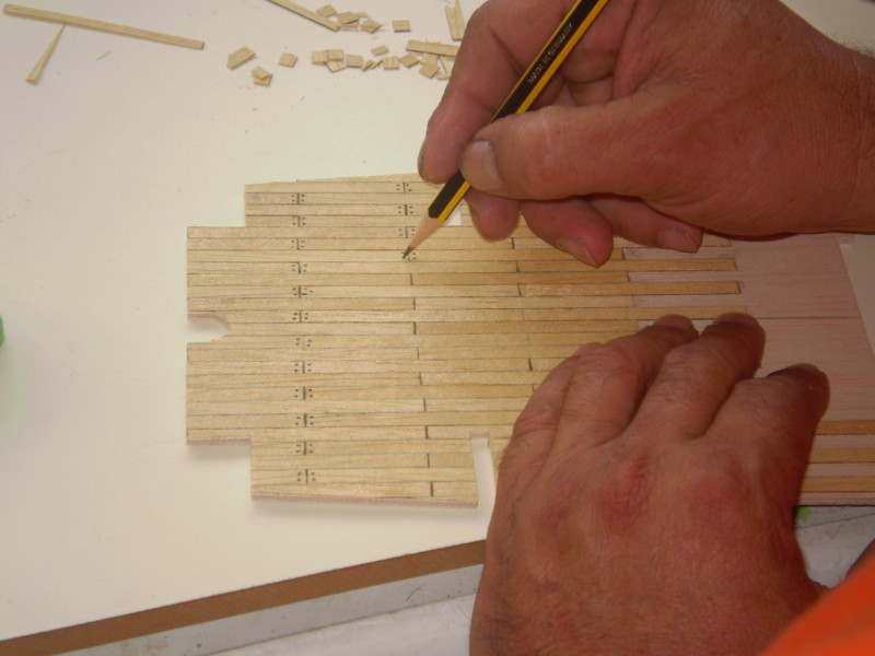

hola Rafa, esta bonito el estanque de la tortuga, te fajaste de verdad, el taller lo llevas bonito, yo ahorita que estoy sin taller me da una sana envidia ver que tienes muy bonito y acondicionado todo, muy bien, tenes hasta la radio, uno va oyendo musiquita del gusto de cada quien y eso ayuda a relajarnos e inspirarnos, asi como las noticias, para estar atento de cualquier acontecimiento de ultima hora, todo muy bien excelente, yo siempre he usado para semejar el clavetiado de la cubierta con buen pulso y un lapiz de grafito marco y como la madera es algo branda la punta penetra y se le da unas vuelticas al lapiz ejerciendo presion, pero teniendo cuidado de no partir la punta y asi que remarcado los clavos, luego aplico sellador diluido una sola pasada y esto hace que el lapiz se fije mas, por ultimo cuando uno aplica la laca o barniz, resaltan los clavos y quedan de lo mas bonitos, lo que si hay que tener en cuenta es que debes haber aplicado la tinta o color de la cubierta, o de lo contrario se pierde todo el trabajo (primero la tinta- luego el simil de los clavos); se me olvidaba lo unico que nunca coloco en el taller cuando lo tengo es un reloj, ya que eso desconcentra y nos volvemos como exclavos del tiempo y cuando nos damos cuenta de tanto mirar el reloj no hemos hecho nada......... el reloj es el enemigo numero uno del modelista.... no hay nada mejor que sumergirnos en nuestro trabajo y cuando vemos han pasado horas y horas sin darnos cuenta.................

haber Rafa, la laca, es la pintura final al terminado, se puede usar laca catalizada que venden en dos opciones, en carpinteria viene la laca (pintura) en su recipiente y aparte un frasco pequeño que es el catalizador, se mezclan las dos componentes y se aplica con aerogrago o pistola, hay una version que viene en atomizador o spray se consigue en ferreterias y viene brillante, semibrillante o mate, seca al instante, para ti es el mas recomensable este ultimo, apretas el aerosol y ya esta pintada la superficie, eso es para el acabado, hay quienes aplica el barniz bien diluido y a brocha o pincel pintan, pero eso si hay que tener buen pulso y se enparcha muy feo, en cuanto a lo de los clavos recuerda que el portamina o en si la mina del portamina, tenes que taladrar queda el orificio metes el pedacito de mina, partes y lijas suave y ya la cabeza del calvo, por eso te dije que como lo hacia yo con el lapiz es el mismo efecto...

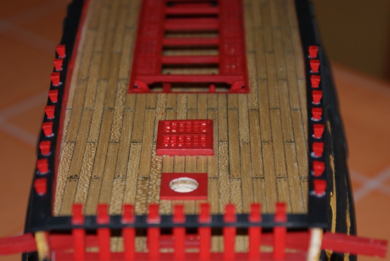

Hola rafa, tienes un bonito taller por esa parte ya te tengo envidia :mrgreen: perdona es broma y en el asunto del claveteado yo lo suelo hacer con lápiz te pongo un par de fotografías para que lo veas mejor.
Julián.J

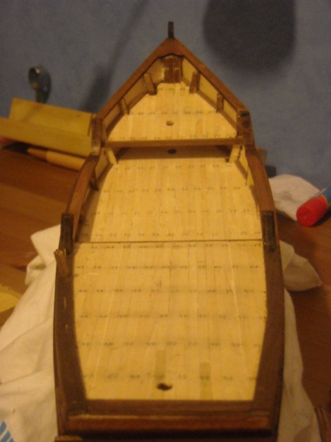

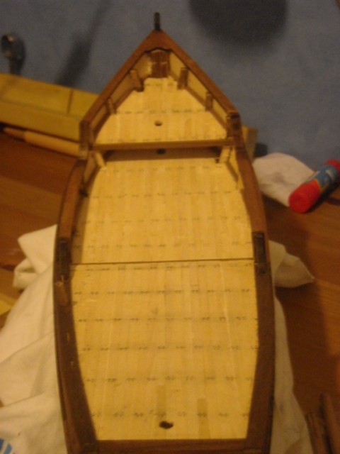

Hola a todos
8-04-10

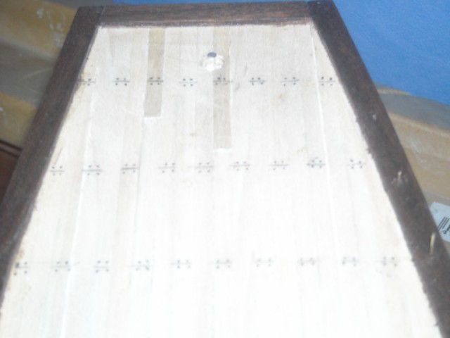

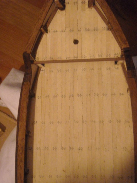

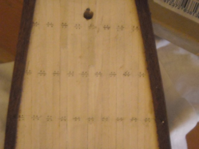

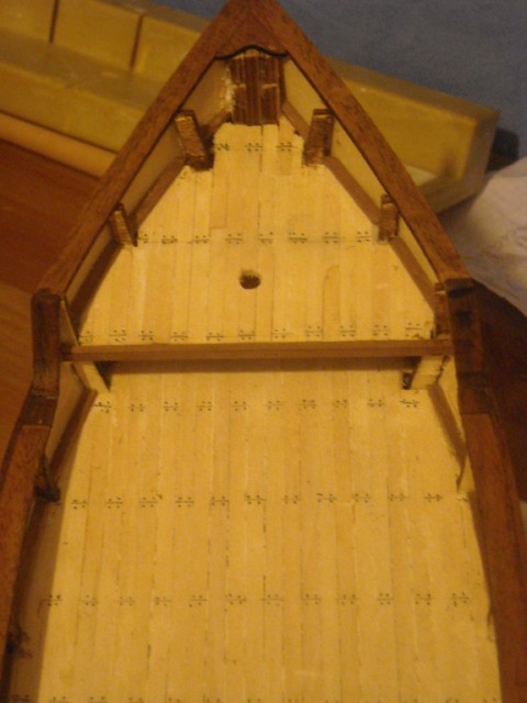

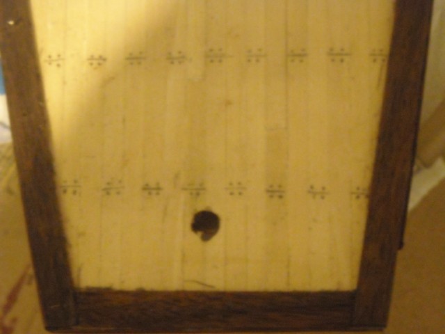

bueno hoy poco el claveteado de la cubierta poco pero se ha tardado bastante,... :wink: :wink: :wink:

bien Rafa, te rindio el clavetiado de la cubierta, al fin lo hiciste como se me bien, aunque como que hacia mucho sol, habia mucha luz cuando tomaste las fotos, .......
