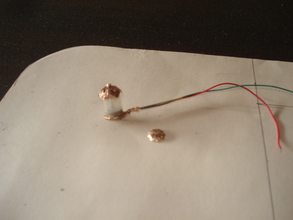

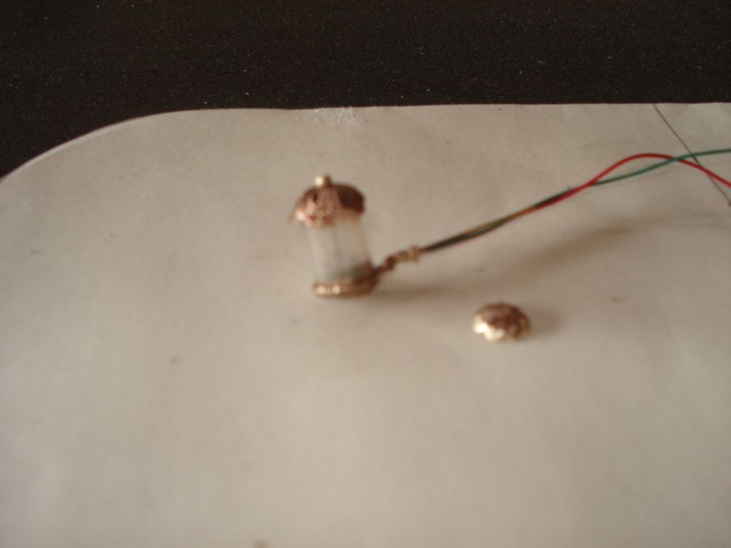

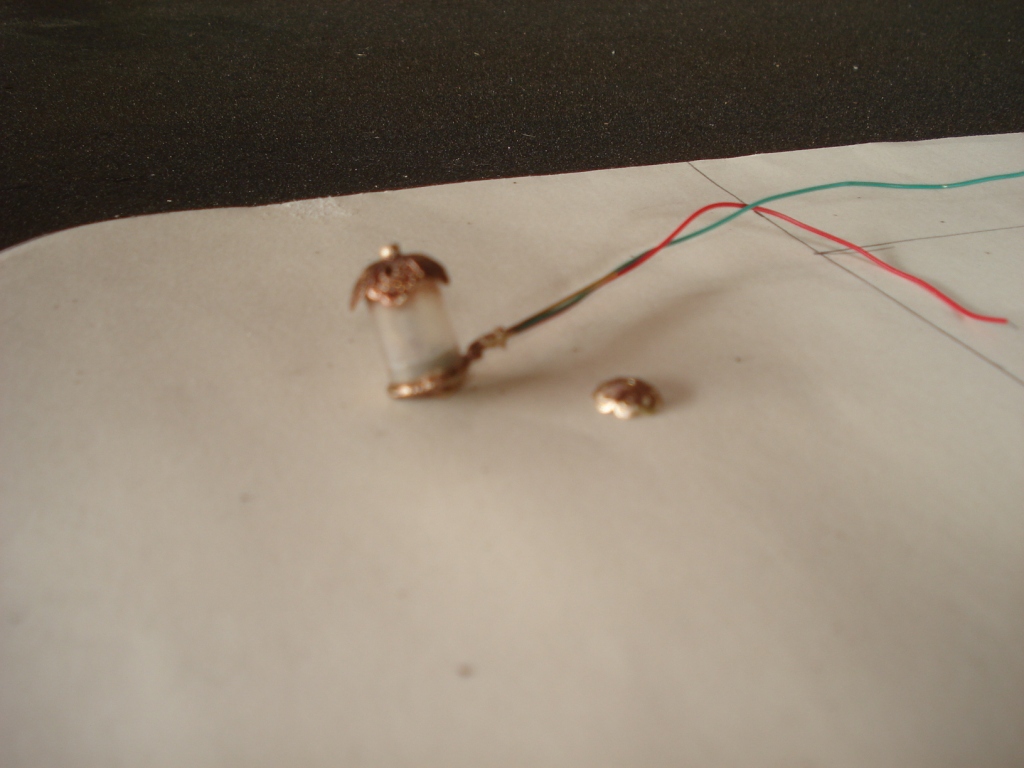

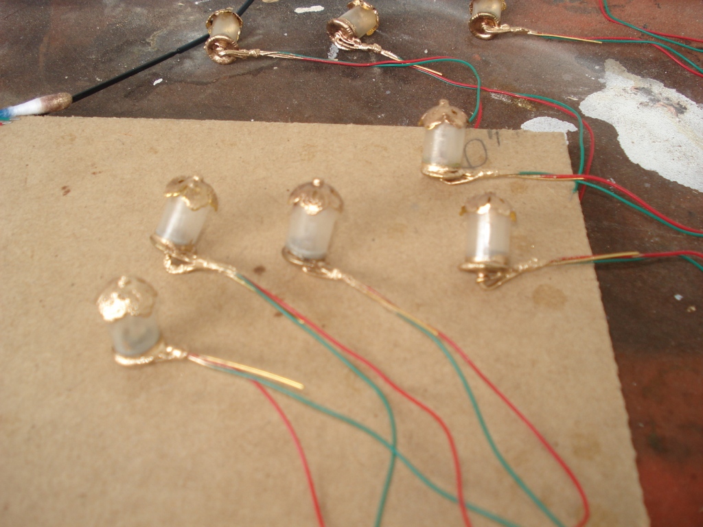

aqui en este paso se coloca una piedrita que se compran tambien en las tiendas de bisuteria y se cubre la lampara para darle tintilla.
- Mensajes: 6504
Re: el rey del misisipi

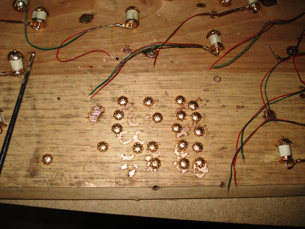

aclaro algo, me equivoque al decir anteriormente, que al cubrir con cinta para darle tintilla, no en este paso luego de cubierta las lamparitas con el tirro doy paso a utilizar mi polvo magico, me siento como un alquimista, todo lo que toco con mi polvito queda convertido en oro, ademas de darle un recubrimiento al alfiler y cables uniendolos en una sola pieza. dando esa apariencia metalica.
- Mensajes: 6504

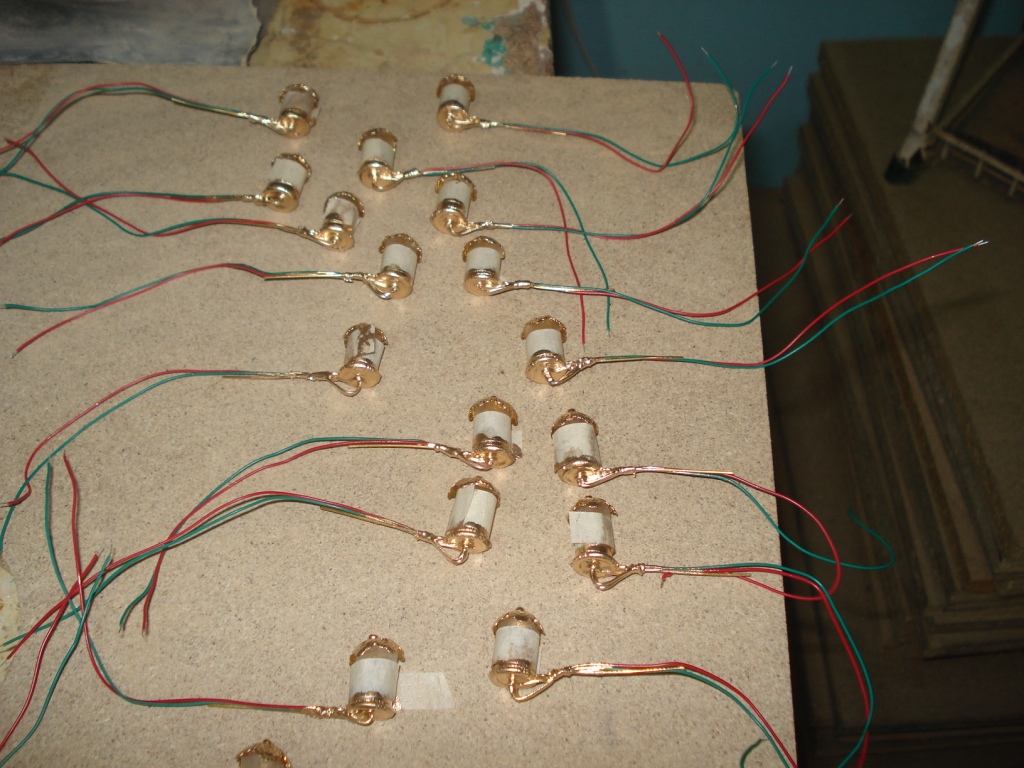

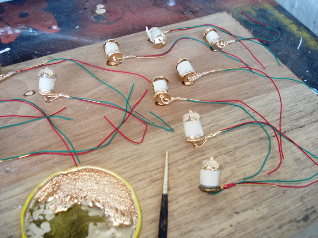

terminado el recubrimiento de las lamparas con el polvillo, y se prueban para ver si no se han dañado, quedando listas para aplicarle tinta....
- Mensajes: 6504

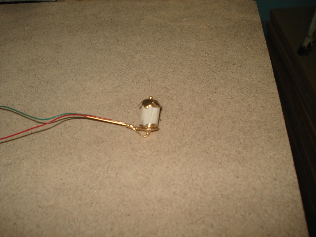

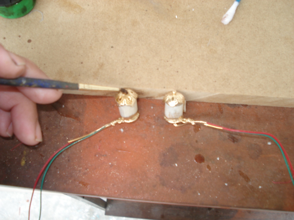

aqui ya voy a proceder a envejer para cambiar su color dorado y darle un tono mas metalico, utilice tinta tono envejecido viene preparada, con un pincel le aplico y luego con un trapito le quito el exceso, para luego darle una capa de laca mate. voy a enviar todas las fotos para ver detalles aunque no todas estan muy buenas.
- Mensajes: 6504
mas fotos
- Mensajes: 6504

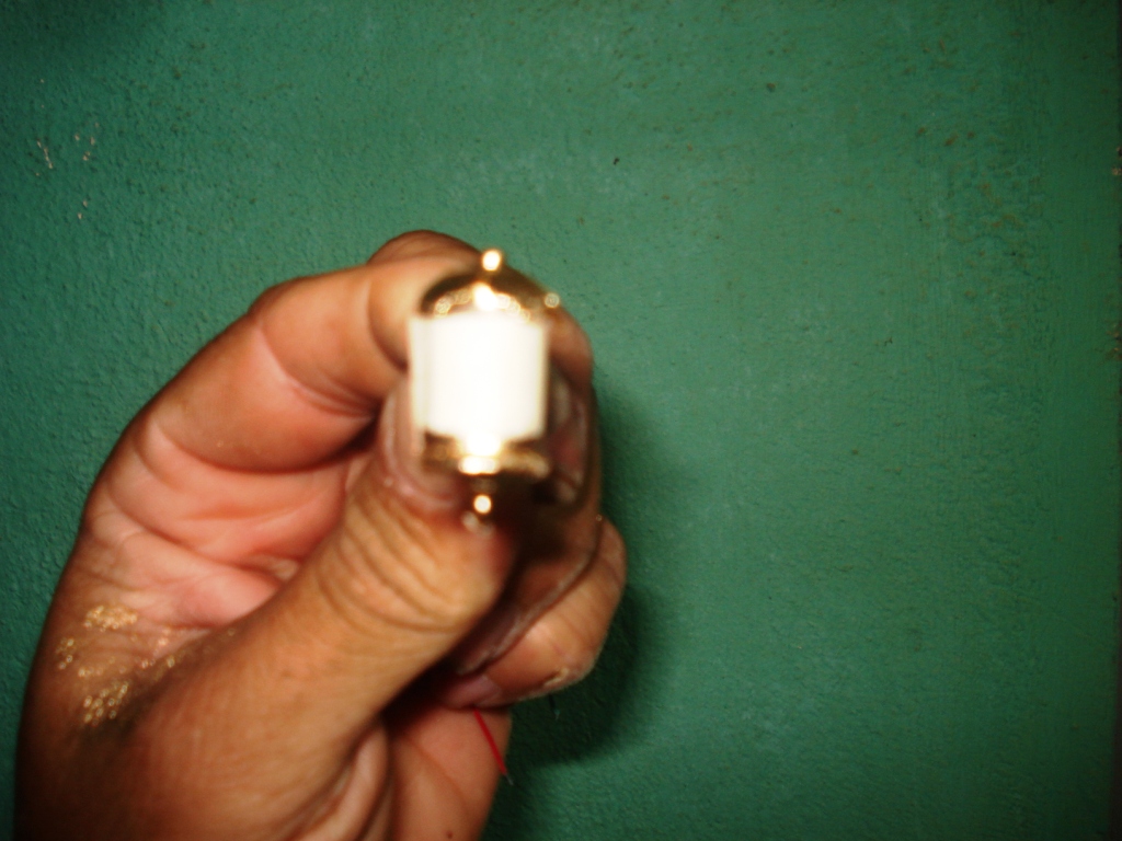

ya aqui termino el paso a paso de como hice las lamparitas, pues no se me ocurrio otra idea y tambien tenia que utilizar los materiales que consiguera a mano, o estuviesen mas asequibles, la distancia que se deben colocar es minima puede ser 0.5 cm del mamparo, y luego a la pared se fija la capuchita, tambien podemos modificarle para colgar de cadena o desde la base, podemos jugar al momento de hacer las lamparas y adecuarlas a nuestra necesidad, ahora en cuanto a los detallitos, no trate de pulirlos muchos, ya que queria que se vieran defectos como si tuviesen mucho tiempo de trabajo, asi que todas las imperfecciones a la hora cuentan como si el tiempo hubiera pasado por ellas y realzaria mas el misisipi. otra cosa que se observa en la foto para los que le meten mas a la electronica como el amigo Axel, que es importante dejarle un respiro para que salga el calor y de pronto no trate de dañar o derretir el plastico que hace de vidrio o por el calor generado por el bombillo y el tiempo que dure encendido, pueda dañarse o quemarse mas rapidamente, o acortarse su vida util, por eso el respiro o salida de calor esta en los orificios de la capucha superior, me gustaria oir algun comentario sobre lo anterior, continuaremos en la proxima con mas del misi

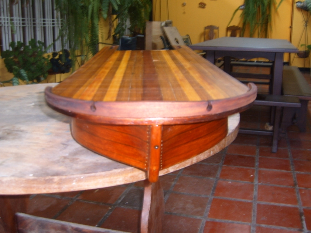

si me sucedio este pequeño accidente al mover el casco para buscar mas luz y poder tomar unas fotos, se cayo el bateola y de verdad creo que me dolio mas a mi que a la pieza,,, huh quede muy aburrido, mire varias posibilidades y la que me gusta mas es la de pegante instantaneo, aunque es debil, pero cuando se fije al casco va a cojer fuerza con la cola blanca
- Mensajes: 6504

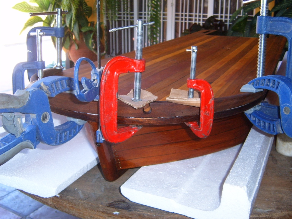

voy a fijar el bateola a la cubierta definitivamente
- Mensajes: 6504

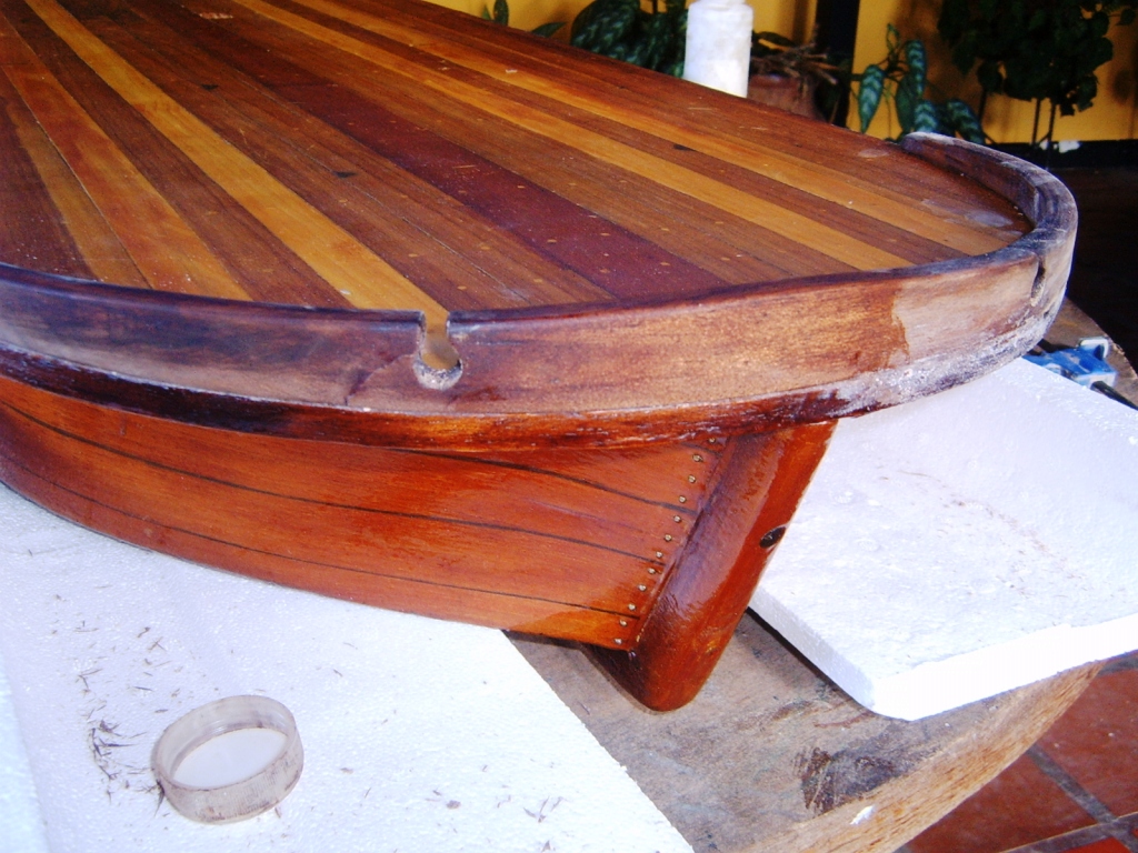

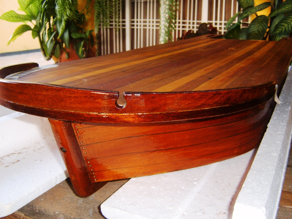

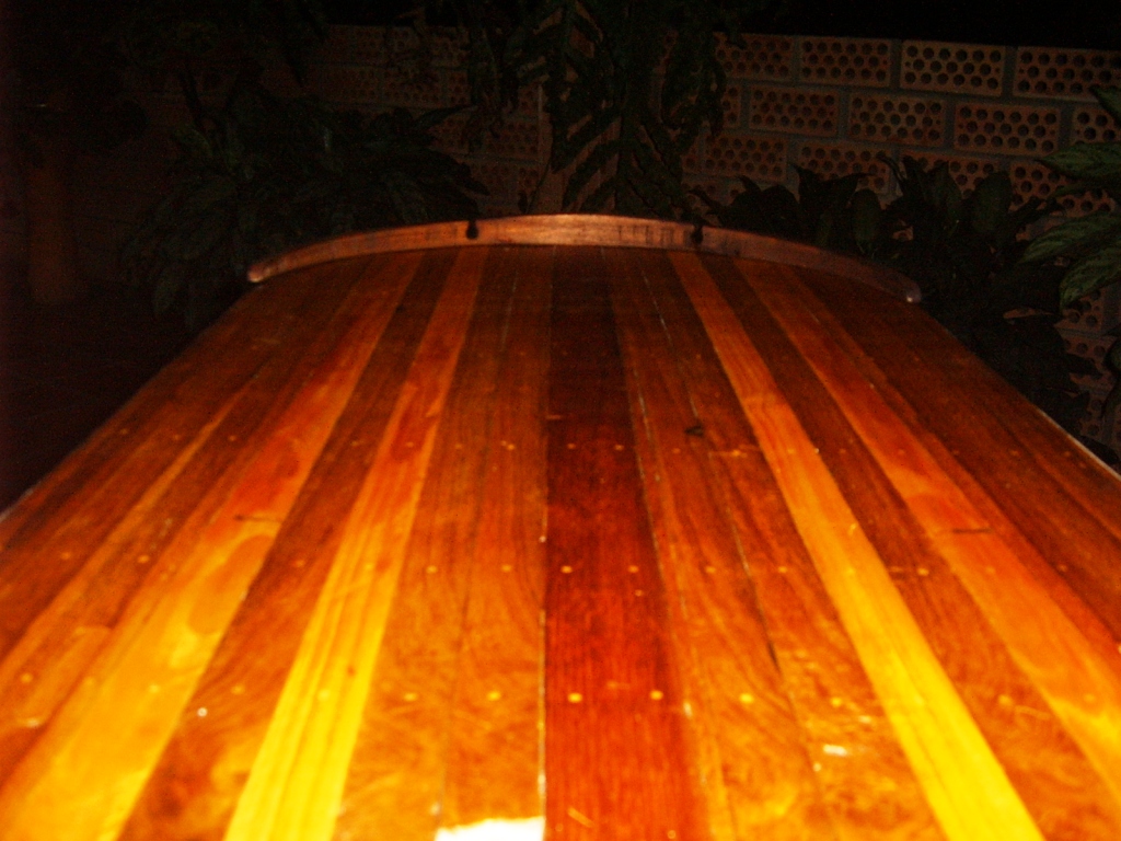

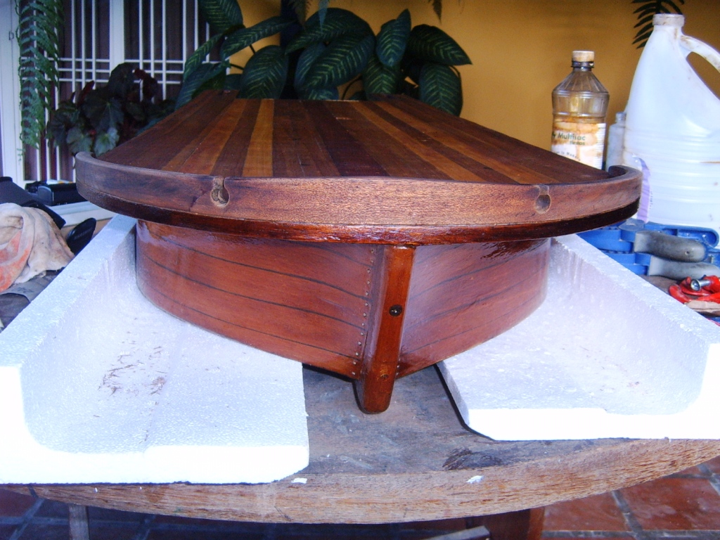

luego de fijadas, procedo a lijar todo el bateola con lija 240, luego limpio con thiner, para tintillar con color saman
- Mensajes: 6504
coloco cinta de enmascarar en la cubierta, y aplico el barniz marino a base de poliuretano, a todo el bateola.
- Mensajes: 6504
se me olvidaba algo, me salte un paso, luego de quitar las prensas luego de mas de tres horas de secado, preparo una mezcla de talco industrial, sellador concentrado (espeso) y tinta de color saman, mezclo bien y resane las aberturas que quedaron entre el bateola y la cubierta, luego si sigue el lijado, limpieza con thiner, tintilla, y barnizado. las siguientes son fotos ya con el barniz marino.
- Mensajes: 6504
estas fotos me faltaron por enviar ayer, por que hubo problemas con el fluido electrico, un apagan de 7 horas, en ellas se puede apreciar el bateola desde distintos puntos, con una mano del barniz marino a base de poliuretano.
- Mensajes: 6504
pienso que colocando unos clavos al bateola, en su parte superior distribuidos en todo su largo, se vera mejor. ya que me gusta en los modelos como quedan los que son clavos o remaches, le dan mucha presencia y ademas como para ir colocando cositas que no estan en el plano original.
