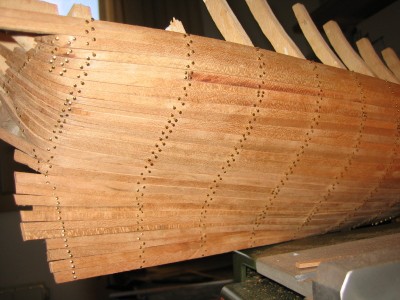

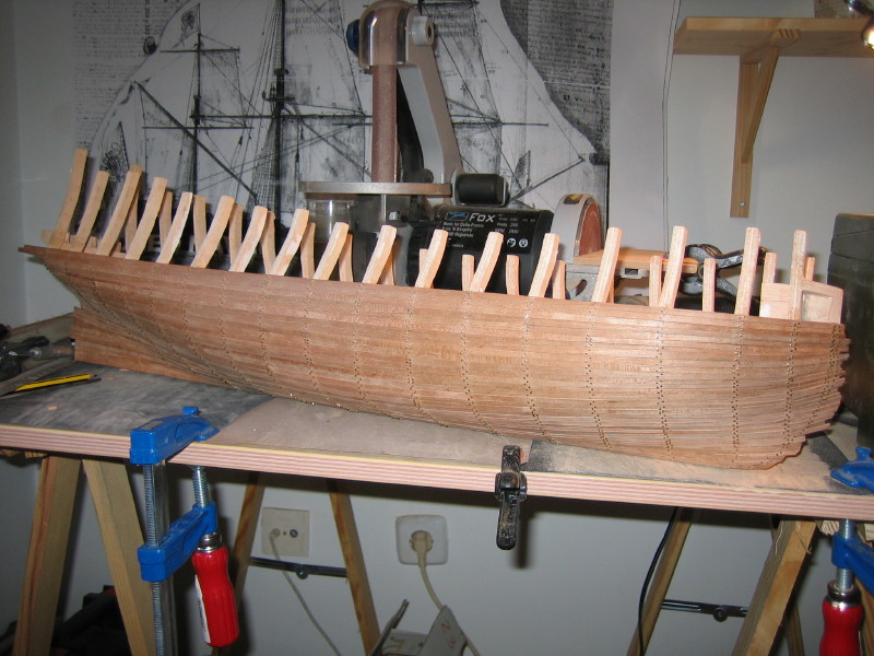

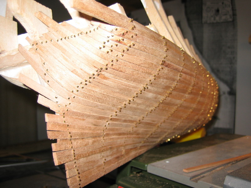

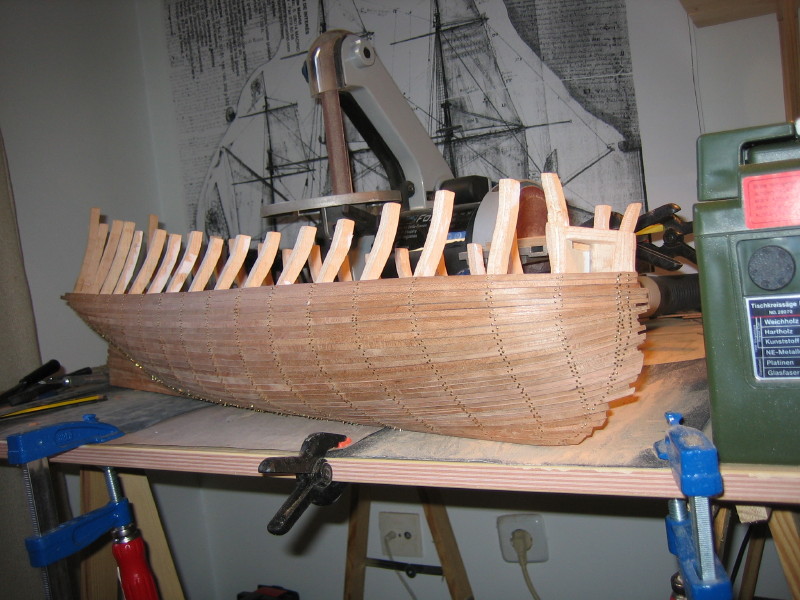

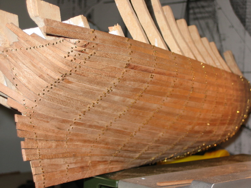

Ahora vistas de popa.
otra vista, me hará falta un buen lijado en esta parte.
La curvatura de la popa es mucho más difícil que la proa, me ha dado mucho trabajo.

Últimas

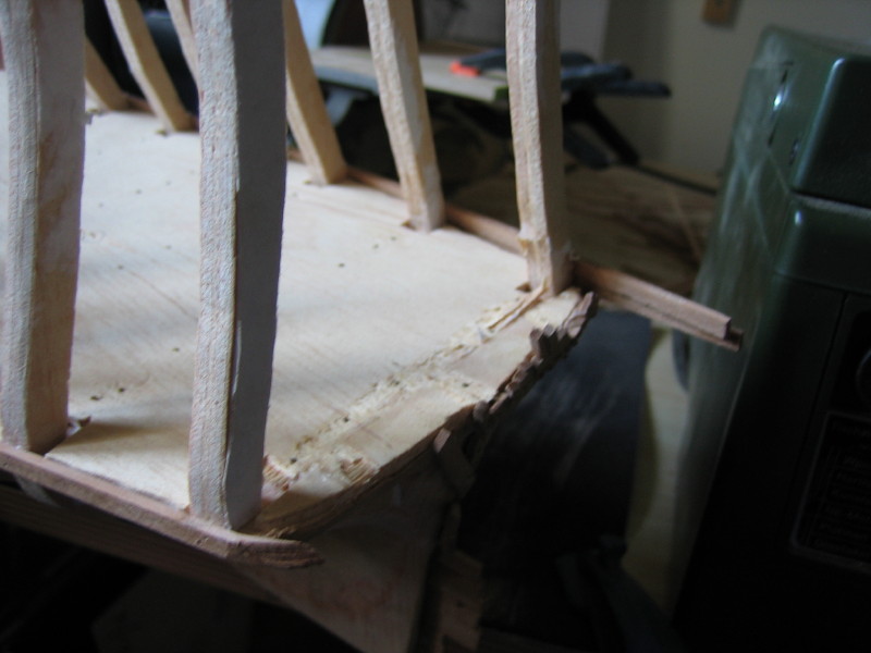

Como podeis observar en las fotos anteriores, me he cargado algunas cuadernas en su parte débil superior, ahora las he pegado y para que no me pase mas, lo que voy a hacer es forrar las dos amuras antes que el casco por lado de babor. Así no tendré problemas de roturas al manipular el barco.
Menuda remesa de fotos he colgado, esto cansa mas que poner una traca.
Ala a ver si comentáis algo respecto al procedimiento del forrado, ¿qué os ha parecido? un poco ortodoxo ¿verdad?, bueno alguna propuesta para el otro lado (siempre y cuando sea espejo del otro).
cuadernas restauradas

Si te soy sincero, veo más complicado hacer dos forros, al menos mucho más trabajoso y el resultado del segundo forrado no me termina de convencer, tengo un barco que hice hace años con doble forro y me da la sensación de irreal.
Por cierto has dicho "prince" pero y el Wasa lo has terminado???
El otro lado lo haré exactamente igual.

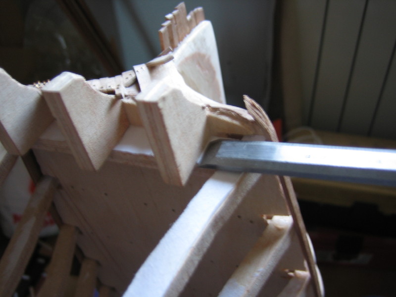

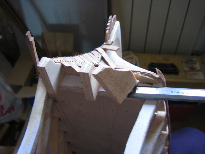

Cambios. He estado pensando en la popa, no me gusta este sistema y por lo tanto lo desecho que aún estoy a tiempo, voy a seguir Frolich pero adaptado a mi barco
Si algo no te gusta "arráncalo"
Uso el formón para cortar

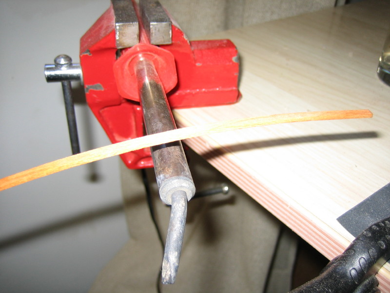

Empiezo a forrar la amura por el exterior.
En todo el forrado hasta hoy apenas he usado el plegalistones

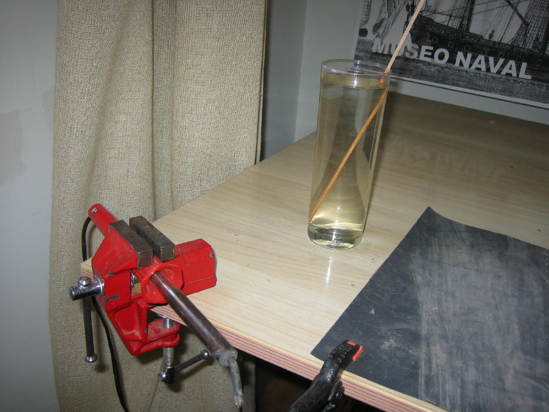

sistema tradicional agua-calor para doblar tracas

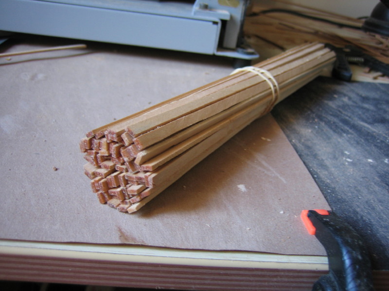

Previo corte y preparación de las tracas de madera de tilo
