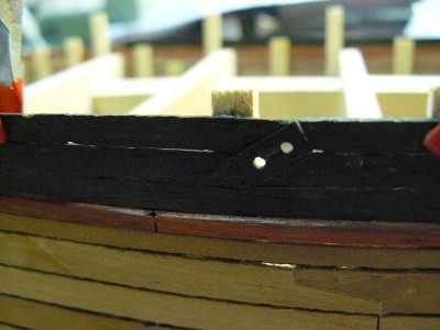

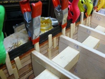

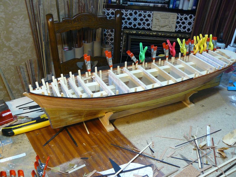

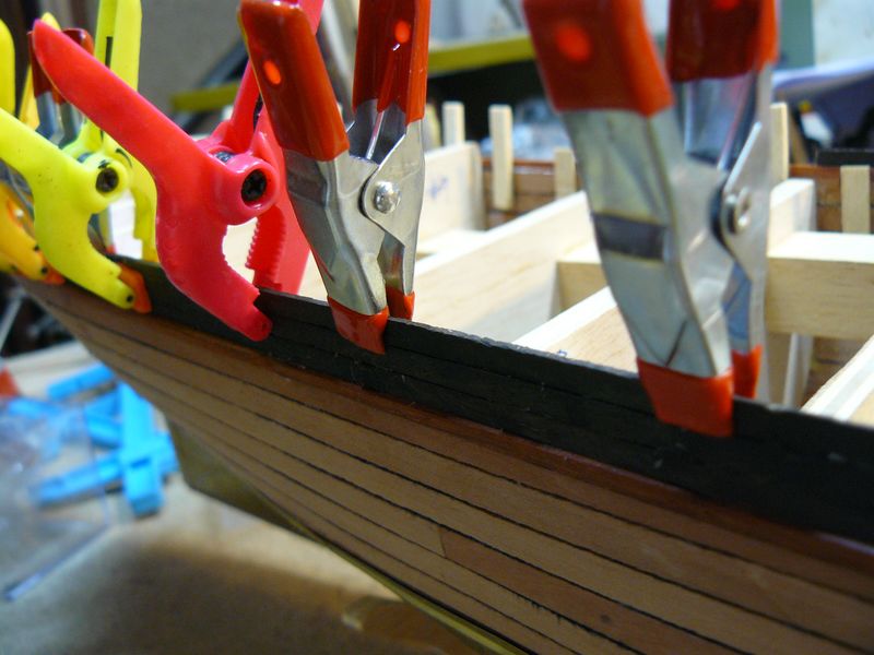

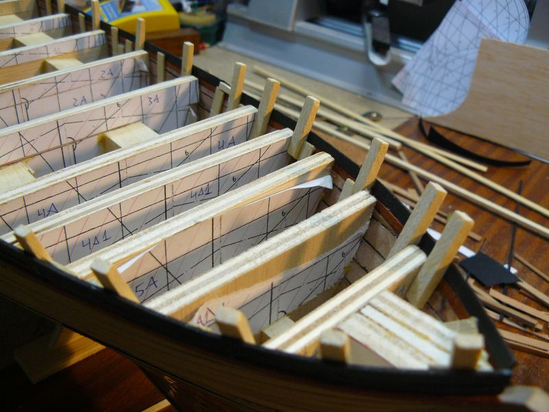

Estoy levantando las amuras. Siempre las hago de la misma manera que, curiosamente, guarda parentesco con algunos métodos reales. Coloco unos barraganetes firmes en la parte ya hecha del forro y (si se puede) en las cuadernas. Esto determina la inclinación del barraganete de forma natural en cada momento aunque si las líneas del barco lo exigen se puede corregir su ángulo, aunque aquí no es el caso. Es un poco el sistema de construcción de cascos a la holandesa aplicado en las amuras. Tiene tambien la ventaja que afirma mas aún el tablado del casco. Firmes los barraganetes ya se puede forrar la amura y me es ajena toda la problematica de como doblo o encajo las falsas amuras tan comunes en los hacedores de kits.
Este sistema se ve muy dificultado si se coloca lo primero la falsa cubierta antes de forrar.
Por cierto el forro de la amura es ébano.

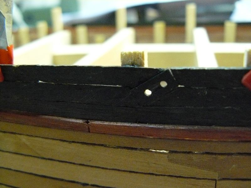

Es importante AHORA preparar los pasos de las escotas. Estas van por una polea encastrada en un bloque que se situa en diagonal con respecto a la línea de tracas. Es un detalle que se debe cuidar y que, preferentemente, debe hacerse ahora...
- ramon
- Mensajes: 4627
- Ubicación: madrid
Si, tienes razón de hecho ahora me acuerdo que yo lo hice así en el Neuchatel.... no me acordaba. Solo hay que cuidar un poco el ángulo, pero es muy fácil

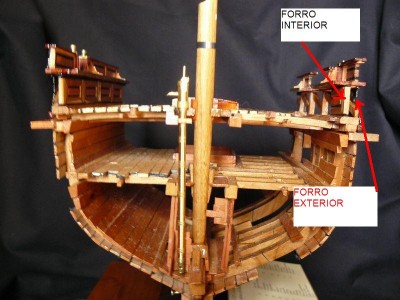

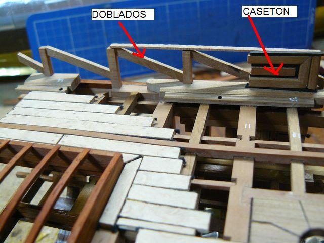

No...los barraganetes se quedan, son estructurales, ocupan el espacio que en la sección se muestra en los doblados y que están tomados de los planos... por dentro doblo el forro con casetones de la sección.
Los casetones no vienen en los planos, los pongo de mi cosecha, pues son comunes en estos barcos del XIX. En los planos si te fijas en el 1/07 sección Z, verás como la amura es muy sólida y gruesa, allí se ven los doblados estructurales y el doble forro interior, solo que en el plano viene con simples tracas y yo voy a poner casetones en la línea estética del "gemelo" Maria Blanca del MNM.
Sigo casi literalmente el esquema de la sección.

Mi artículo escrito en Argonauta, "Cubiertas, como las hago yo, 1 y 2", explica precisamente la forma de hacer eso, y, además, hacerlo así como dice Ricard.Ricard escribió:noramon escribió: Este sistema se ve muy dificultado si se coloca lo primero la falsa cubierta antes de forrar.
hay un sistema parecido que yo lo he hecho alguna vez que se hace partiendo de la cubierta ya hecha y encajando los barraganetes y luego forrando las amuras a partir de los barraganetes colocados
con la ventaja que se hace con el barraganetes que luego se veran
son sistemas de esos que aun no se ven por la red

Unas imagenes lo explican mejor

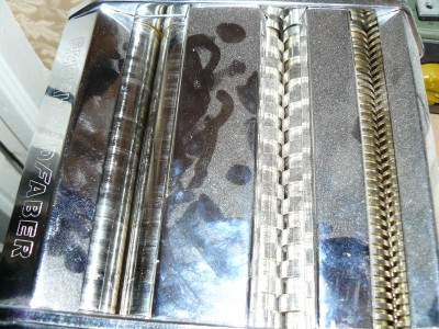

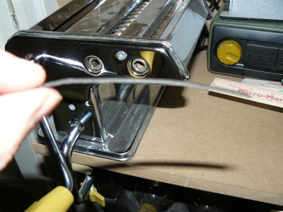

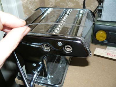

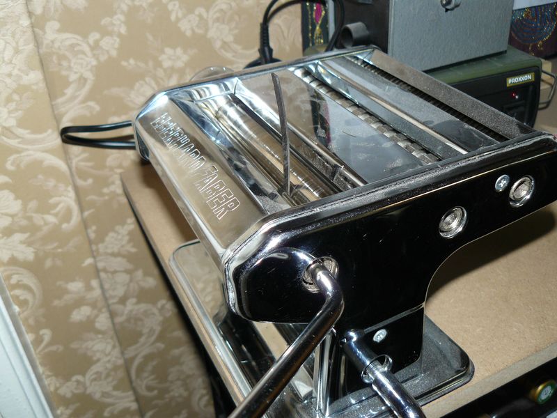

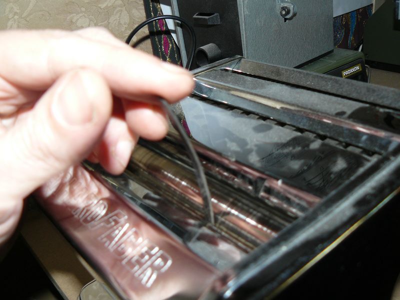

En este barco estoy utlilzando "a gran escala" el sistema de doblado de tracas con máquina de hacer pasta (pasta de comer y pasta fimo, que es la misma)... Realmente la idea me la dió zapa. La máquina funciona divinamente y dobla en seco y en el acto, si se dobla en mojado el efecto es mayor. Esto que pongo en las fotos es ébano, en seco y de casi un mm, es decir un "hueso dificil de roer".
Si apreciais se obtiene una curva apreciable con dos o tres pasadas. Esta curva se potencia en mojado y es mas que suficiente para practicamente todas las necesidades de este barco.
Con ramín, samba, nogal, peral y otras maderas muchísimo mas amigables que el ébano el efecto es muchísimo mayor. No estropea la madera y es instantaneo.
Me parece suficiente para el 99% de los cascos.

- ramon
- Mensajes: 4627
- Ubicación: madrid

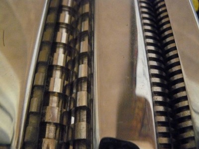

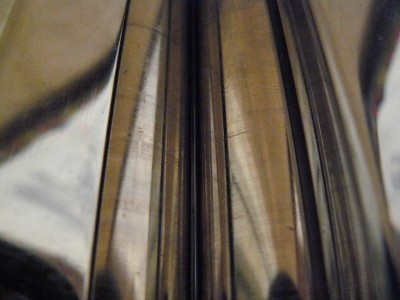

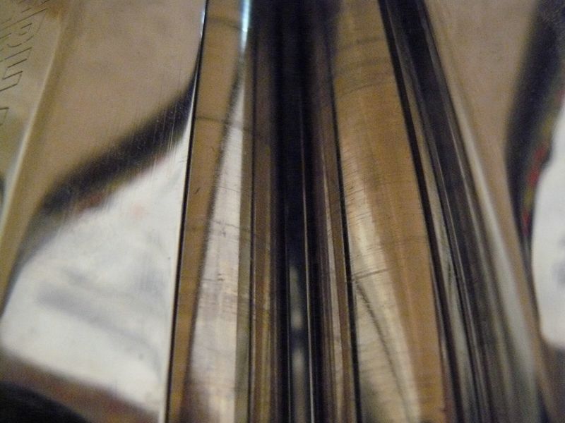

En efecto el principio de la máquina es el que dices, dos rodillos. Realmente la máquina trae tres juegos de rodillos, el principal liso y otros dos destinados a hacer fideos.
El liso principal es ajustable y oscila entre casi nada (o nada con un simple retoque) hasta unos 4 mm. Los otros dos (los de los fideos y tagliatteli) no se ajustan son fijos, se usan poco per de vez en cuando para tracas muy determinadas que "quepan" pueden tener su utilidad.
La máquina es robusta y barata, la mía me costó 23 euros. Hay varias marcas pero oscilan todas en la banda de los 30 euros.
Al principio no entendia lo de los tres rodillos, ahora lo he visto, son tres secciones por donde se pueden pasar las tracas (o pasta, vamos) y la de la izquierda de la foto seria la de rodillos planos, que se usaria para hacer la pasta de los canelones, por ejemplo.
Pues si que es un sistema interesante, sencillo y al alcance de casi todo el mundo, ya que incluso supongo que el artilugio lo venderán en diversos paises.
Además, supongo que servirá para doblar también planchas de latón, aunque tengas que dar varias pasadas, ¿o ya es demasiado para la maquinita?, porque muy robusta no creo que sea ¿no?
Muy interesante.
Muy interesante.
- ramon
- Mensajes: 4627
- Ubicación: madrid
Si, si...si que es robusta y mucho. Puedes doblar laton perfectamente. La mia solo tiene un pequeño problema y es que los rodillos no llegan a tocarse en la posición mas próxima...pero con añadir una pequeña "camisa" a parte de un rodillo eso se arregla, es una chorrada
