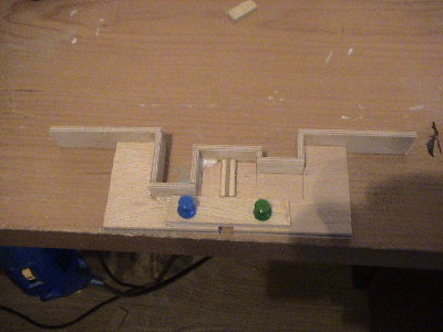

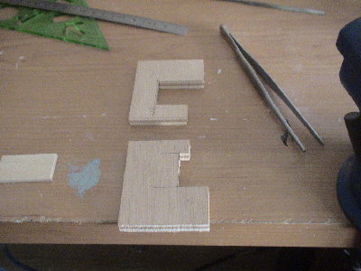

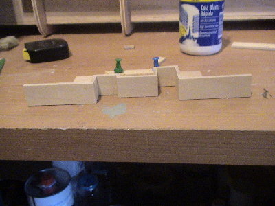

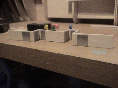

Bueno amigos por fin dispongo de internet hay os mandounas fotos de lo que he estado haciendo este fin de semana, es una de las ultimas piezas que van en la cubierta de proa

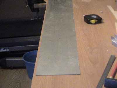

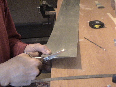

De esta chapa de 2 decimas hago las puertas

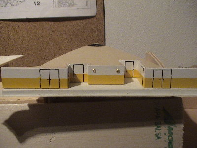

En definitiva este es el resultado

Hola Edu ,ya estas en antena otra vez me gusta más asi como lo tienes ahora lo que tienes que hacer es o son mejor dicho es las rayas mejor perfiladas y otra cosa no sabía que el titanic iba de blanco y amarillo creía que todo iba de blanco.
saludos Guillermo :wink: [/b]
edcovi
Mensajes: 1185
Ubicación: ibi (Alicante)
Mensaje por edcovi »
Va de blanco como tu dices menos la segunda cubierta de proa y la segunda de popa, lo demas es blanco y la verdad a mi tampoco me gusta como queda asi que los he quitado los dos que tenia de todas formas me sirven como referencia para hacer el forrado del casco, luego pensare otra idea que me esta surgiendo en la cabeza.

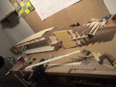

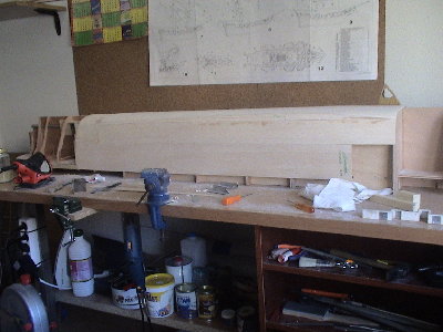

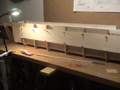

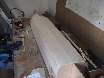

Hola:
Ya he empezado a forrar elcasco aunque la popa todavia no puedo.
No tengo todavia las piezas que me esta haciendo el tornero para las helices,bueno espero vuestros consejos.
A la vibradora que se ve al fondo me la ha regalado mi mujer para los enamorados.La verdad que es una pasada.
Asi es como va quedando
Estos tacos son para darle solidez en las juntas
En vez de clavos uso estas chinchetas, la verdad que me van de muerte

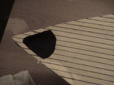

Unas pocas mas de fotos.
