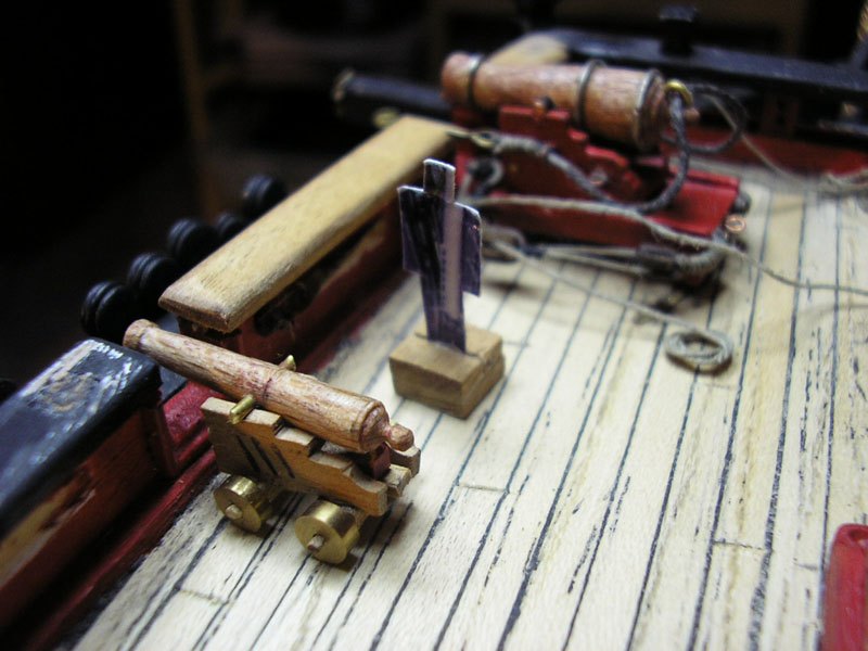

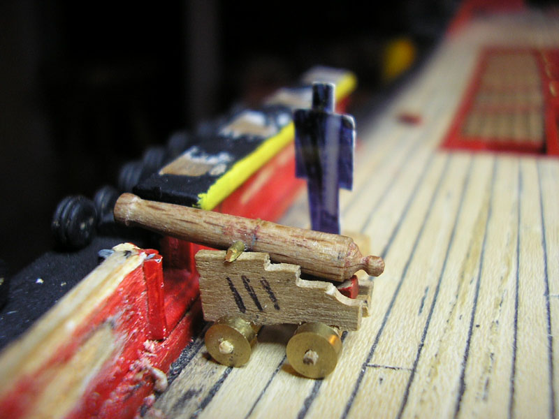

Aqui os presento el prototipo del cañon de a 8 Lb. :)
Salvo pintura y su aparejo este es el modelo que me ha salido despues de "unir" las 11 piezas de la cureña :o
Me da la impresion que esta un poco elevado,¿No??
:) La cuña apenas toca la pate trasera del cañon que es para modificar la altura del tiro, tal cual parece disparar a la arboladura 8)
Saludos, Miguel MP :wink:
Como siempre el inspector por medio para certificar tamaño.

Una comparacion con su compañero del castillo, el obus de a 36 Lb :o
No parece que sean tan dispares el uno de otro :lol:

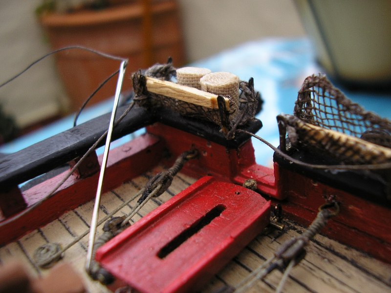

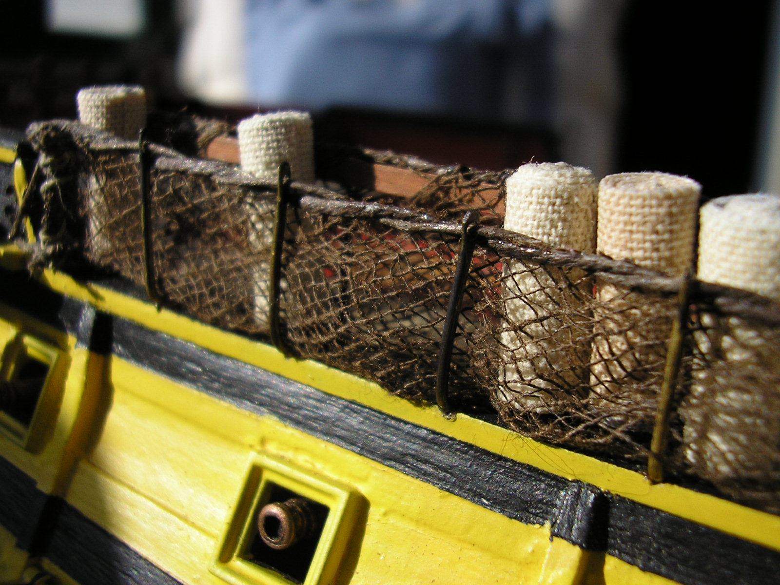

No tenia pensado poner ninguna foto hasta tenerlo terminado :) , me refiero a las batayolas claro, pero como hace tiempo no pongo "na" haí teneis un avance.
Batayola del Castillo

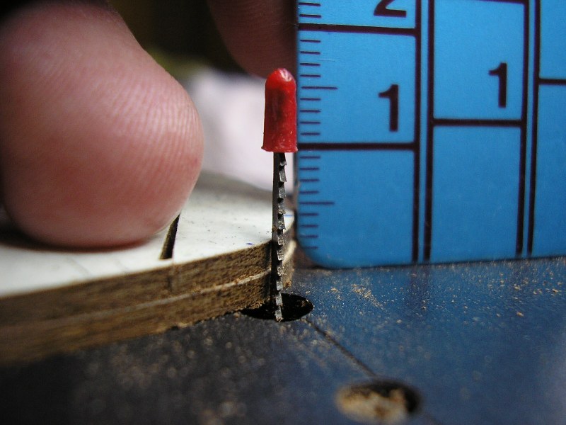

Esta foto esta dedicada a Freijanes, me pregunto por una caladora peque, y a causa de eso me hizo hacer memoria y recordar que yo tenia una en el montaje del Unimat.
Te mando una foto con ella y lo que corte :o , el cabillero del palo mayor, el de popa, una pieza de manzonia creo, de 2 mm de espesor, le costo un poquito pero despacito corto lo necesario, despues en la moraza del banco con lima de ajusta.
Hoja de calar del Unimat, 4 mm de manzonia (creo)

Actualmente le estoy metiendo mano en tres frentes de trabajo y varios de estudio :roll:
Llevo por delante las batayolas, cañones y obuses y los cabilleros de pie de palo :? asi me va :cry:
(En estudio la arboladura y jarcia de labor) :roll:
Empezare por las batayolas que creo que esta practicamente terminada, solo es repetir el modelo en distintos lugares del barco.
Las batayolas son unas protecciones que se ponen en las bordas más vulnerables, las más bajas, para proteger a los marineros o artilleros de los proyectiles del enemigo.
Se componen de unos candeleros metálicos en forma de U, apoyados sobre la tapa de regala y anclado a estas. Se suele poner como mínimo en la zona del combés que no hay bordas, también se suele poner en la borda del castillo y la toldilla. Entre los candeleros se coloca una red y dentro de esta se colocaban los coy's enrollados, que es donde dormían los marineros, en los que se colocaban en el castillo y la toldilla los coy's se doblaban por la mitad, pues no necesita nada más que cubrir la altura de los marineros. Cuando había mal tiempo se cubría con una lona embreada para evitar que se mojaran los coy's.

Hola MMP,
Ya me gusta como te ha quedado la batayola. ¿Que material has usado para hacer la red, y como la has teñido? ¿Es una venda?
MMP
Mensajes: 997
Ubicación: Collado-Villalba
Mensaje por MMP »
Lo estoy preparando.
Te adelanto que es una venda y la teñi con nogalina.

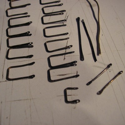

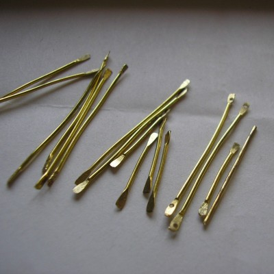

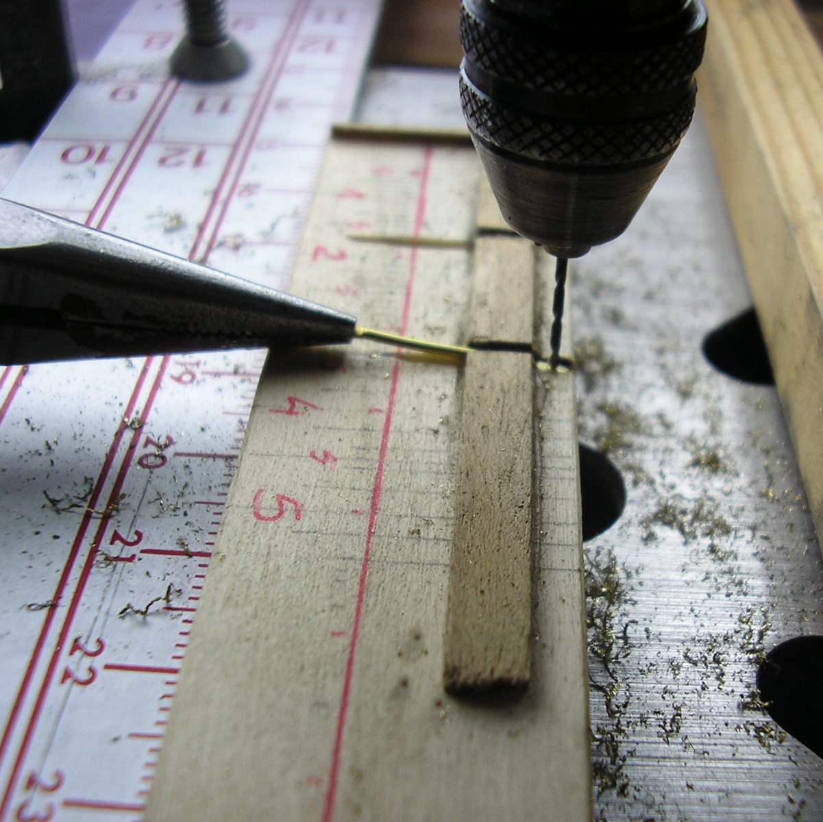

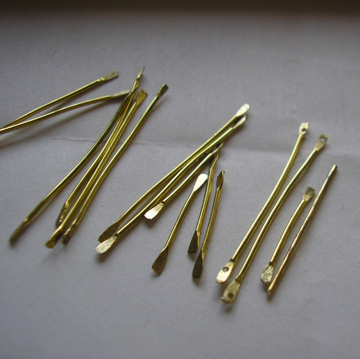

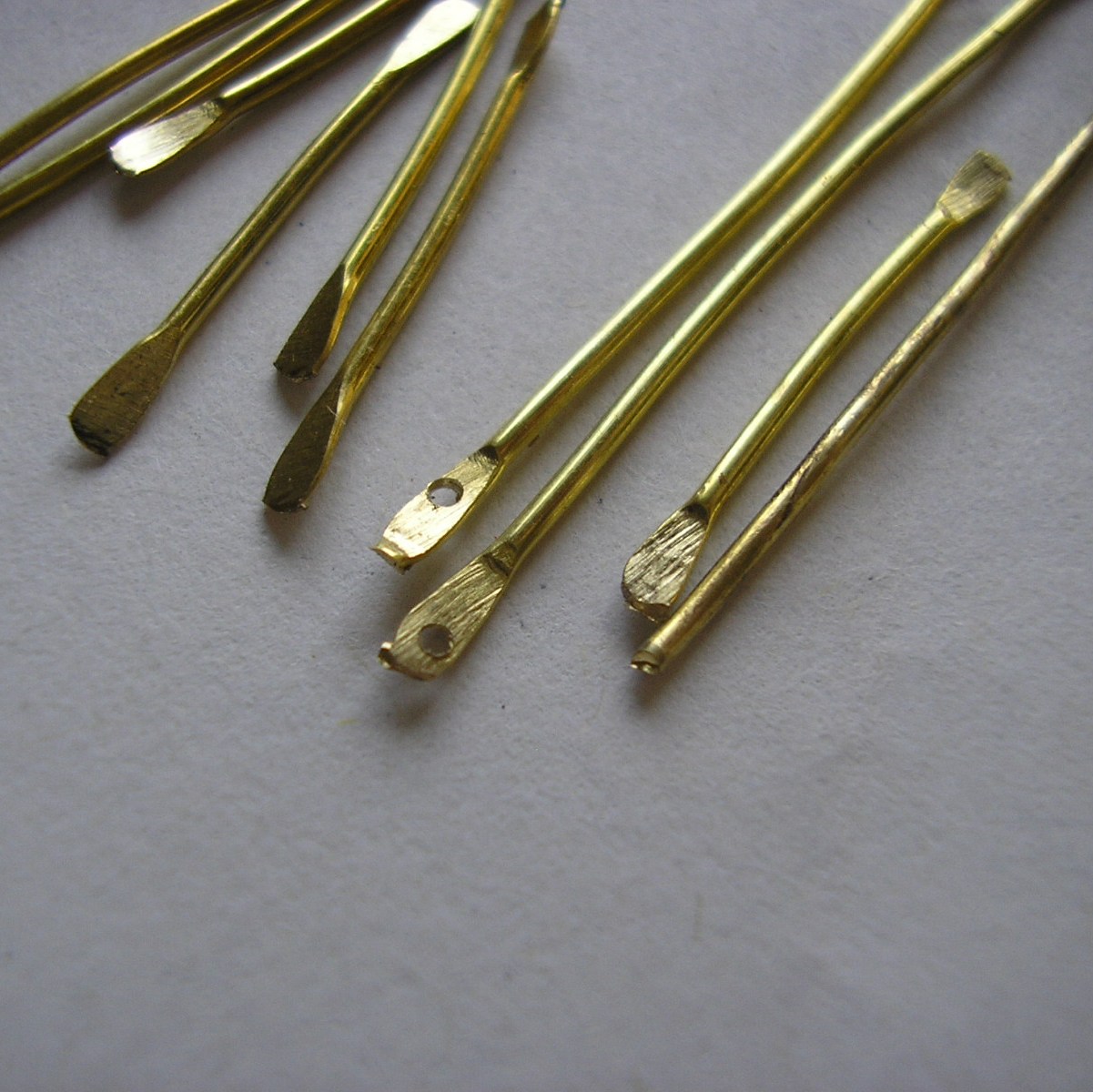

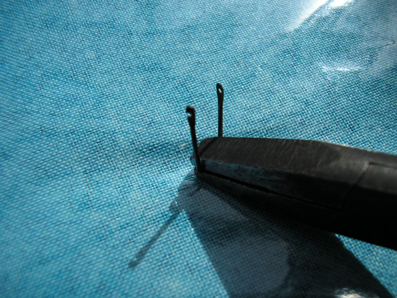

Los candeleros los hago de hilo de latón recocido de 0,8 mm de diámetro. Antes cojo la medida que ha de tener del ancho de la tapa de regala ( 6 mm) y dos veces la altura, suficiente para que la infantería apoye el fusil y la cubra ( 15 mm), total unos 36 mm. Los extremos los aplasto para conseguir una superficie plana, en donde le hago un agujero de 0,5 mm, con broca para metal.
varrillas taladradas
Para evitar que se mueva la broca o la varilla, coloco esta sobre un listón de madera y lo meto en una hendidura y con un pequeño punzón señalo lo más centrado posible el punto para la broca, para que sirva de guía al taladrar, mejor si lo agarramos con u

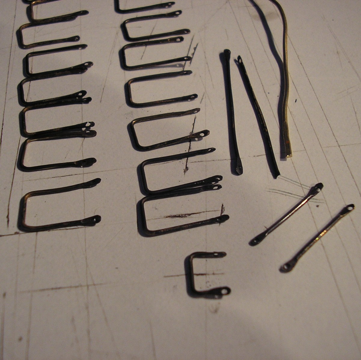

Para matarle el brillo y oscurecerlo lo sumerjo un tiempo en dióxido de selenio al 1%, para pavonarlo, con un producto llamado Beretta, que venden en las armerías, después frotamos un poco para quitar el exceso pero sin dar brillo.

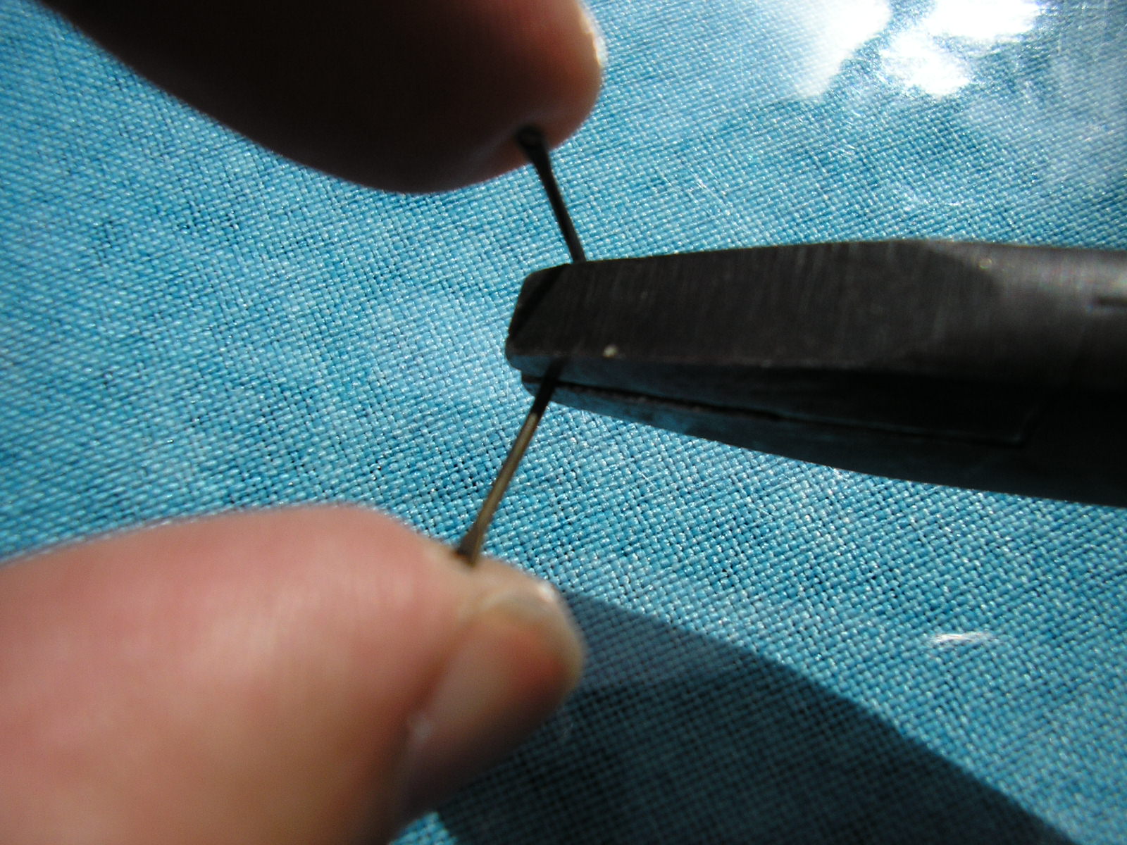

Para darle forma me ayudo de una toquito de madera con el ancho de la tapa de regala, en un costado marco la medida de la altura de la batayola de la zona del combés y otra para la altura de la zona del castillo y toldilla.
basta con que lo señalemos un poco, pues lo termino de doblar los dos lados con un alicate plano que tiene el ancho de la tapa de regala
Hay que hacer batayolas para la zona del combes (grande) y para el castillo y toldilla (pequeño)

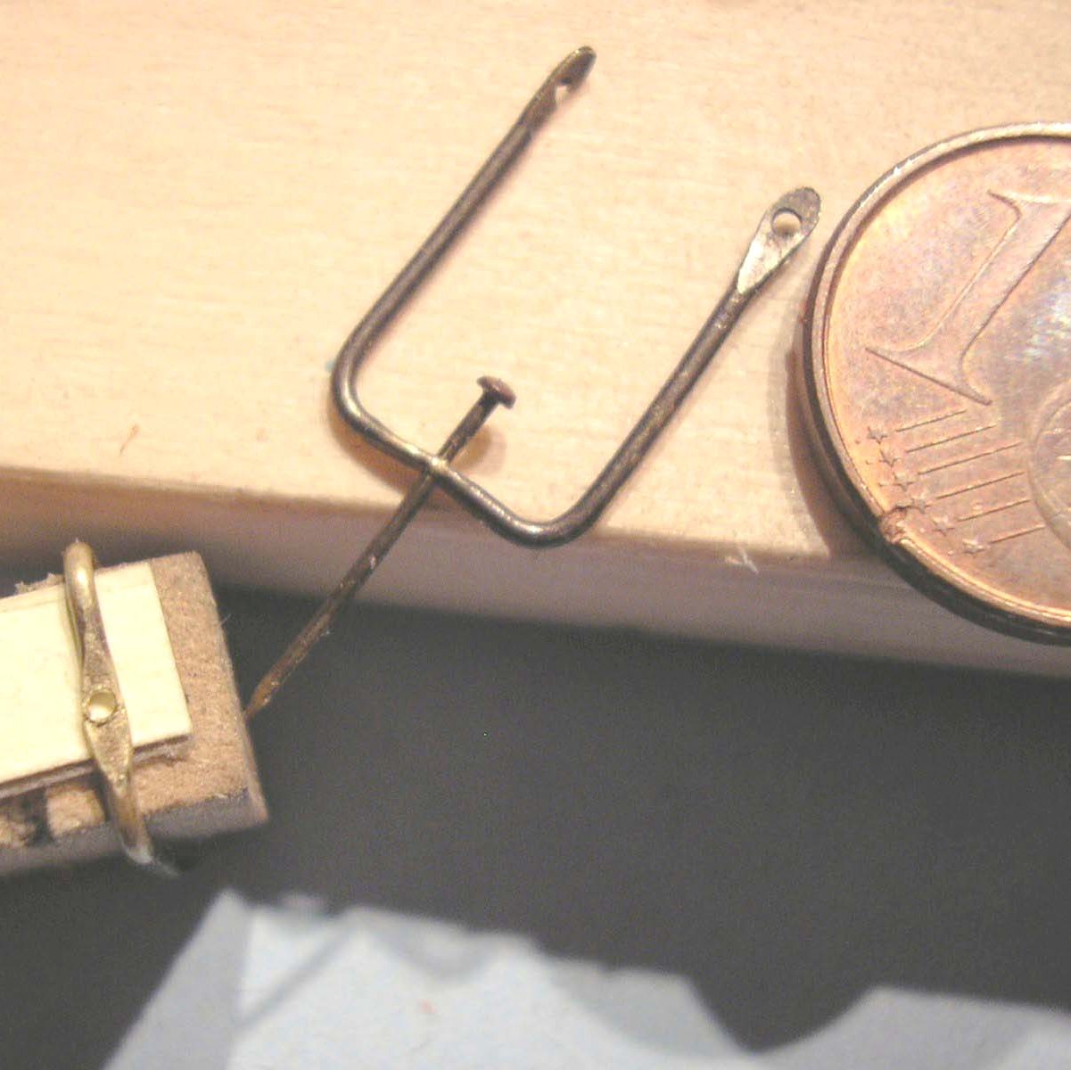

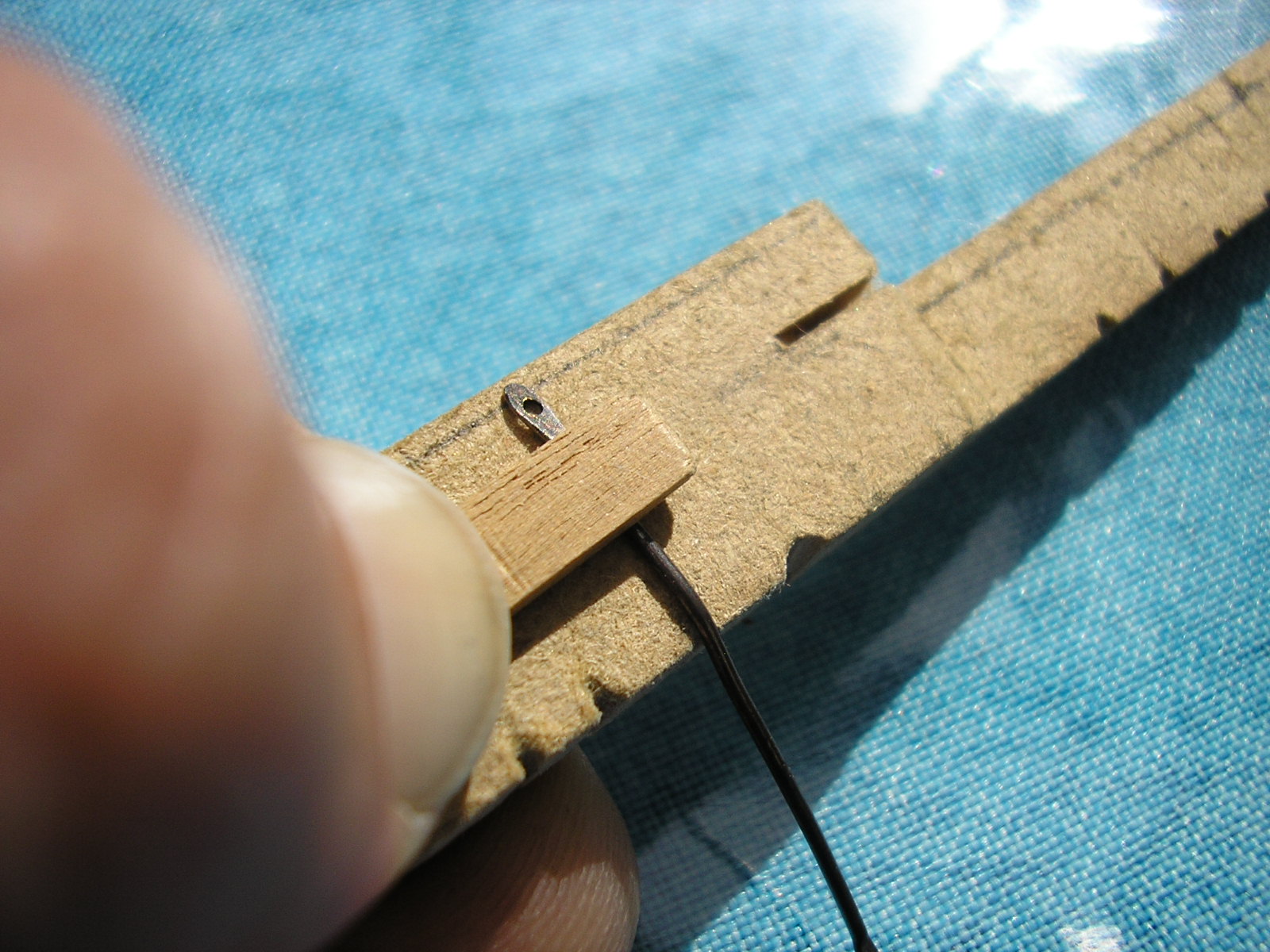

Una vez con su forma en "U", rectifico la posición de los extremos, uno debe de estar de forma que el hilo entre por el agujero de todos los candeleros y quede paralelo a la borda. Y el otro lo giro 90° respecto a el primero para pegar sobre este un listón de madera, que une todos los candeleros por la parte interior de la borda. Naturalmente reservamos el mejor taladro para el tramo de hilo.
En la parte de abajo de la "U", con un objeto largo y plano, damos un golpe seco para aplastar un poco el latón y tener una superficie plana para el agujero donde ira el clavo para fijar el candelero a la regala. Repetimos la misma operación que
