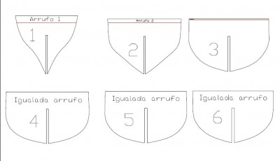

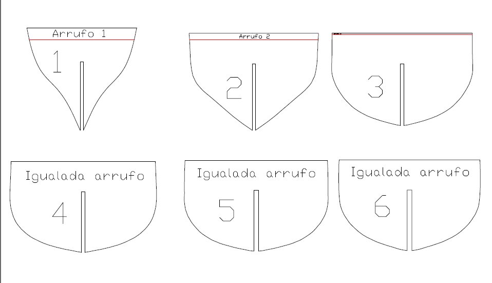

En cuanto al tamaño del modelo... ¡solucionado!.
El método para trazar las cuadernas... ¡comprendido!, gracias.
El sistema para el arrufo... ¡sencillo y rápido!. ¡Buena astucia Ramón!. Lo cierto es que la mitad de las cuadernas coinciden con la línea del plano que has trazado, creo que el sistema no supondrá mayor dificultad
En efecto, he tenido algún síntoma del síndrome del "perfecto barco intermedio"; tomo nota. No obstante, no me negarás que con este método estructural de cuadernas "gusta" ver el interior bien simétrico y bien acabado.
Me gustan los modelos en madera vista (si el original era de madera, claro), con buenos materiales, sin pintar y como acabados de salir del astillero. Ya buscaré una foto de ese prototipo de estética que me gustaría para este barco. De todas formas y dado que me gustan todos los barcos, no te cortes a la hora de aconsejar una línea estética para este modelo.
Una última cuestión: el miércoles o el jueves compraré la madera; en principio y si no me dices lo contrario, será contrachapado de 5 mm (del bueno) y listones de samba de 2 cm. ¿Son esas las medidas del grosor del contrachapado y de los listones o para este modelo sería aconsejable listón de samba de 1 cm y grosor de contrachapado de 7 mm (por decir algo).
¿Necesito comprar alguna madera más en esta etapa inicial?
Adjunto foto de algunas cuadernas con la línea de corte de la zona del arrufo marcada.

Con respecto al contrachapado de 5 mm me parece un grosor adecuado ¿que quieres decir con lo de "el bueno"? Normalito y gracias.... a ver si vas a hacer un dispendio inneceario.
Los listones de samba me imagino que lo dices para sacar los tacos para los segmentos de montaje del casco. 2 por 2, está muy bien.
Con respecto a la samba, intuyo que vas a sacar tu mismo las tracas ¿cierto o no?. Si esto es así te recomiendo que compres listones mas grandes como de 2 por 4 o así, pues es mas cómodo a la hora de traquear; aunque lo optimo serían planchas de entre 5mm y 1 cm si las encontrases, pues eso te lo facilitaría extraordinariamente todo. Si la respuesta es no, es decir, que vas a comprar listones comerciales de modelismo, entonces tendras que comprar los habituales de ramín. De estos los de 6 por 2 mm creo que son adecuados.
Contrachapado "del bueno" = sin golpes ni defectos, seco, sin curvas y a poder ser... baratito.
Pues sí, me gustaría hacerme las tracas. No te voy a engañar, la confección de esas tracas supondrá el estreno de mi sierra circular y mi estreno como fabricante de tracas, por lo tanto no tengo claro que esas tracas vayan a ser muy utilizables para un forrado. No obstante, como se dice vulgarmente, "cortando hue... se aprende a capar"
