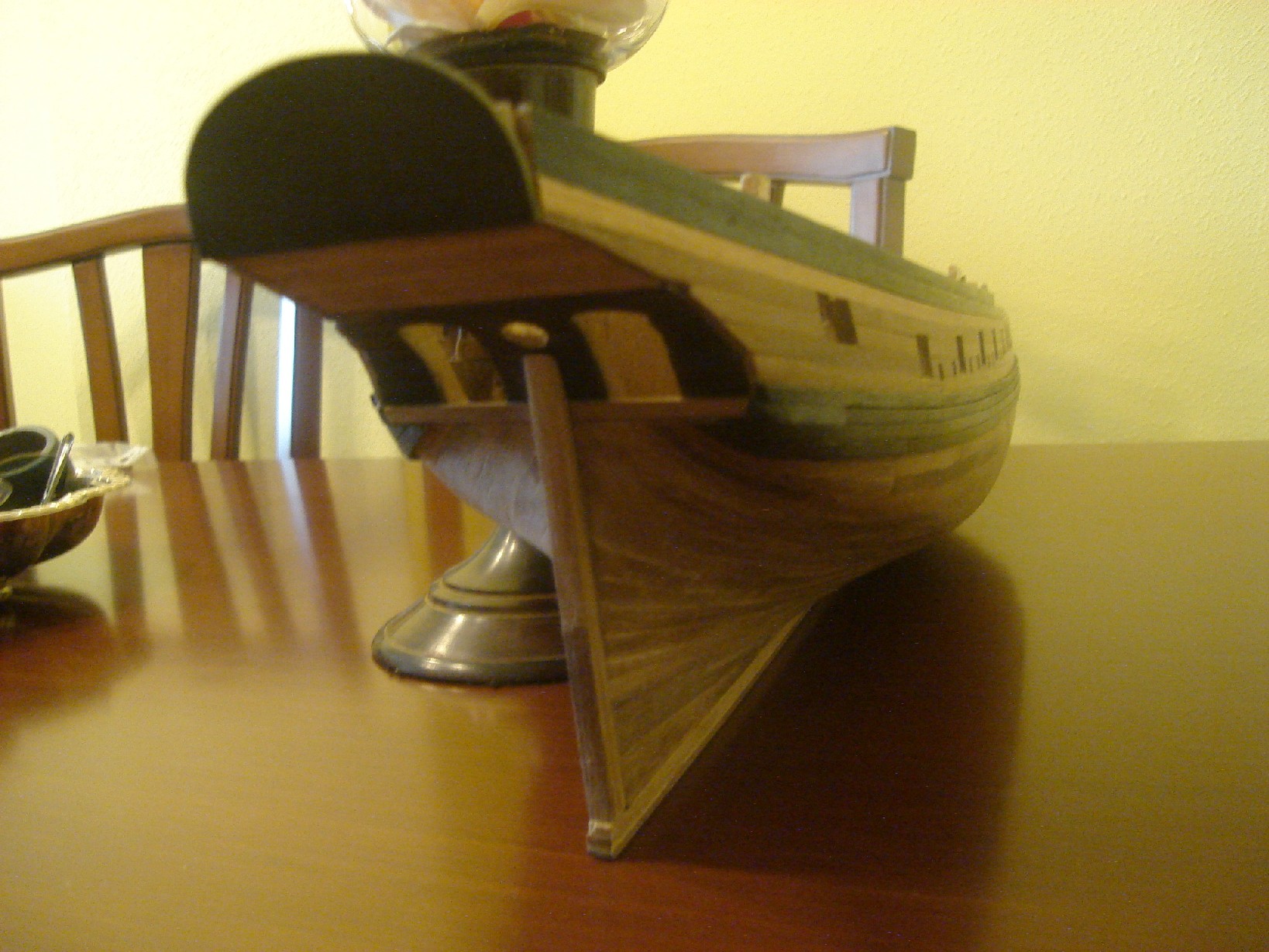

Sigo avanzando un poco mas, ahora estoy trabajando sobre la popa, ya he empezado a modelar las figuras que adornaran la popa, cuando tenga algo decente os lo pondré

Te está quedando muy bien Guillen. Me gusta mucho.

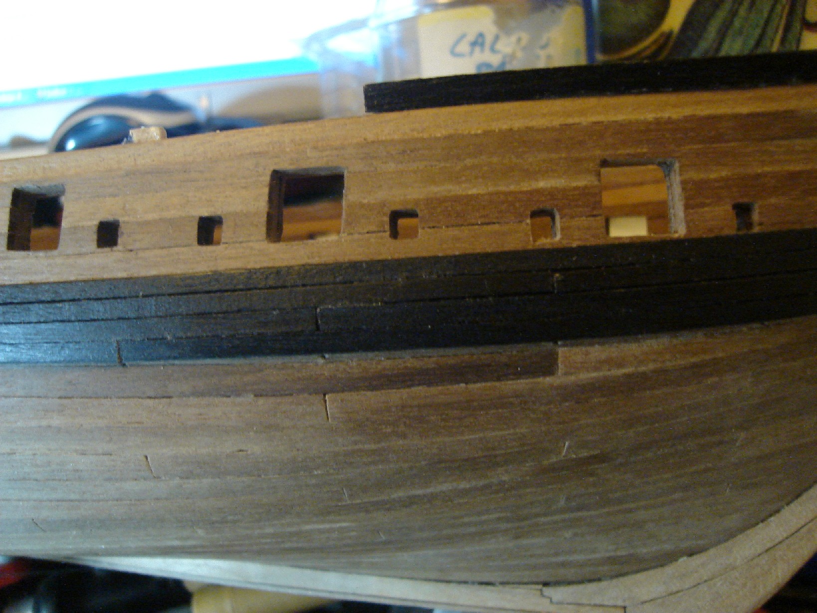

Has hecho mención de la colocación de las cintas según Jorge Juan, ¿puedes mostrar algo mas al respecto, una foto mas detallada?

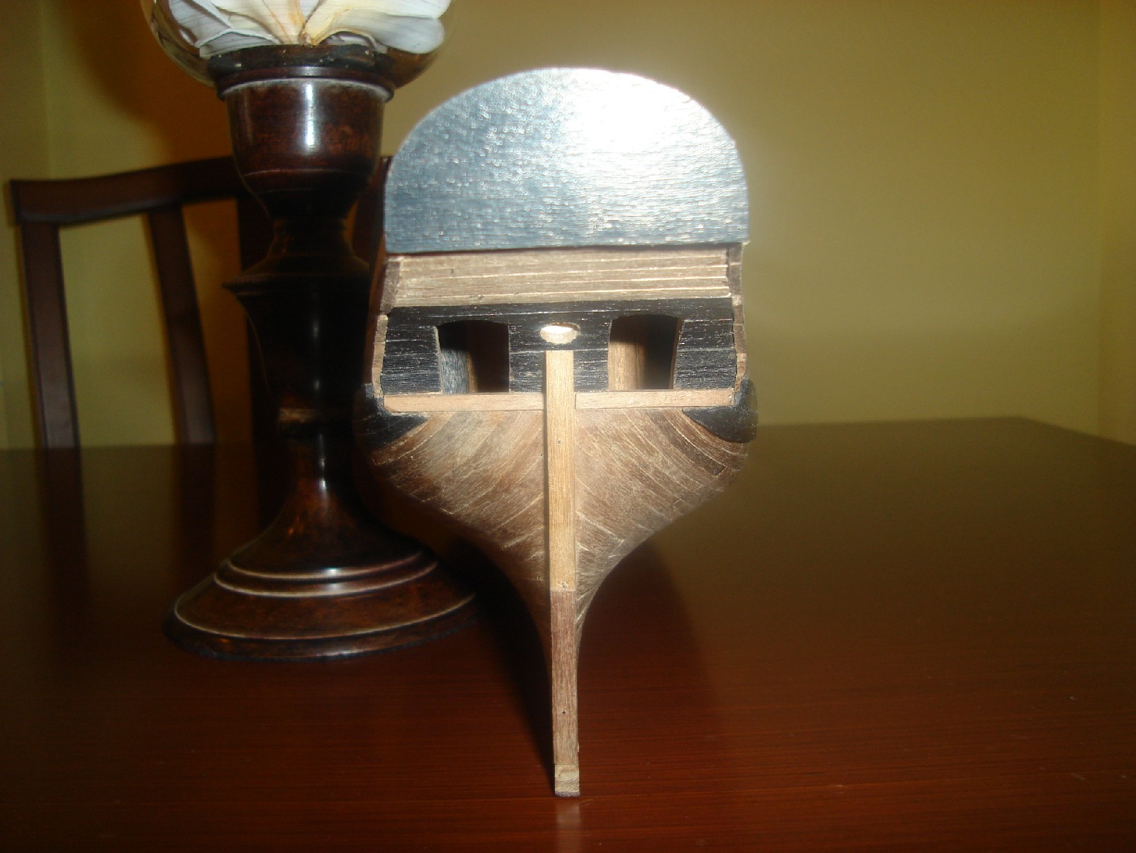

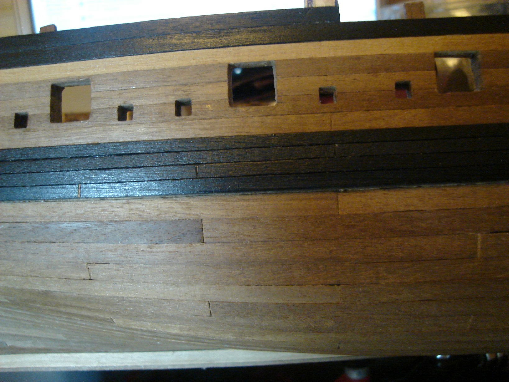

Conn:
como ya sabes en el sistema de JJ las cintas eran cuatro todas iguales, esto se reproduce en los jabeques diseñados por él, como es el caso, aunque por ejemplo en el modelo del MNM se ha simplificado colocando una cinta con el ancho total de las cuatro, y en el plano de este, sucede lo mismo. cosa que sería irreal ya que se necesitaría una cinta de 78 cm de ancho en el modelo real.
espero que las fotos te sirvan
un saludo

Según entendí en la tesis de Cabrera Aizpuru, hablo de memoria, el sistema que representas, llamado"hook and butt" no se llego a utilizar en España, ni la otra versión que utiliza cintas con la misma forma que la del cepo del ancla. De cualquier modo voy a ver si tengo un rato y lo miro.

Lo podéis leer en la pagina 27 de la tesis de Cabrera y en la 148 (informe de Arriaga)

A mi lo que mas me sorprende es que en ninguno de los modelos de arsenal de la época, del MNM, se recoge ese tipo de labrado en las cintas. independientemente de que se usara o no en algún momento.

No había reparado en ese texto de Rooth que pones. Lo cierto es que en ningún modelo del MNM se observa esa disposición de las cintas, aunque no quiere decir nada, porque hay otras cosas que tampoco están en los modelos.

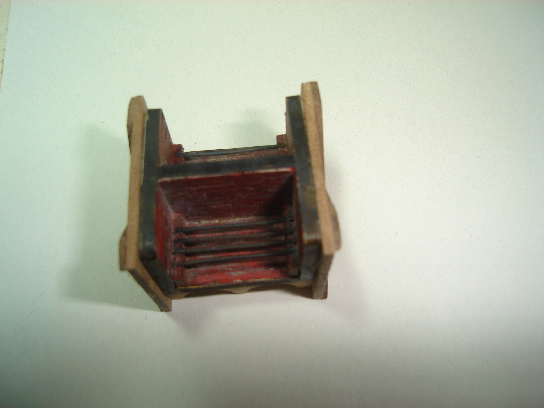

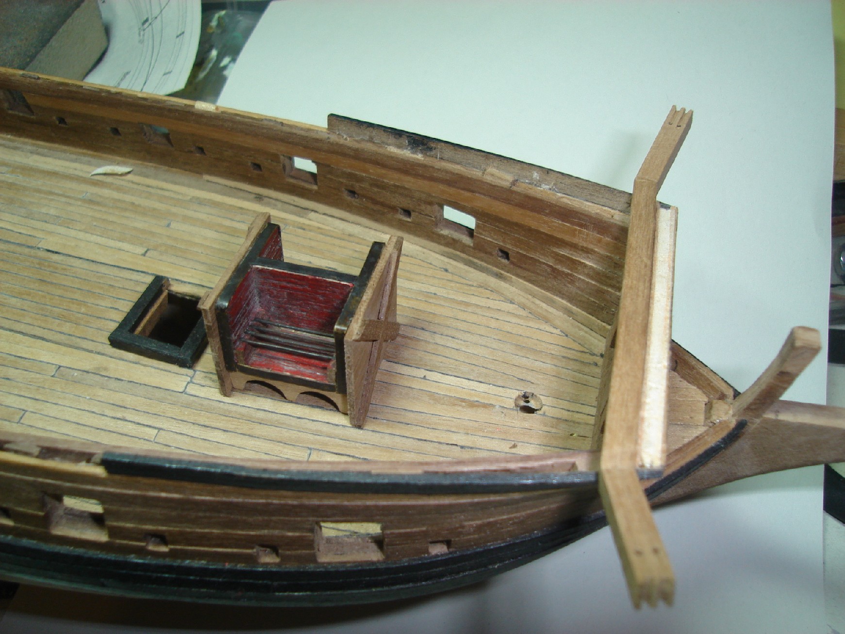

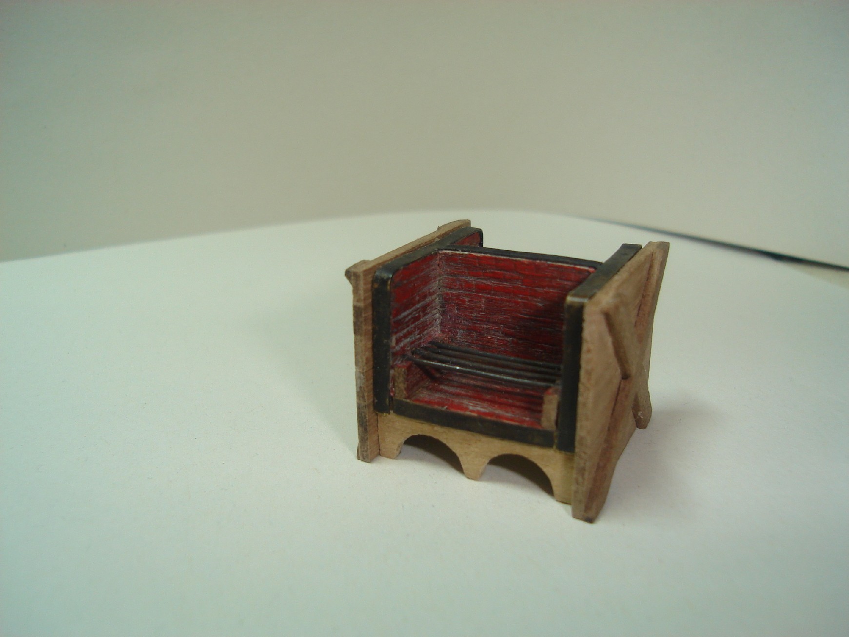

Despues del parón de las navidades continuo con el jabeque, os pongo las fotos de lo último, el fogón y los pescantes de gata, estos últimos están todabía sin teñir. Junto al fogón voy a poner un horno para el pan, este es el segundo intento, tanto los fogones como el horno los tenía terminados hace tiempo pero volví a repetirlos ya que no me acababan de convencer.

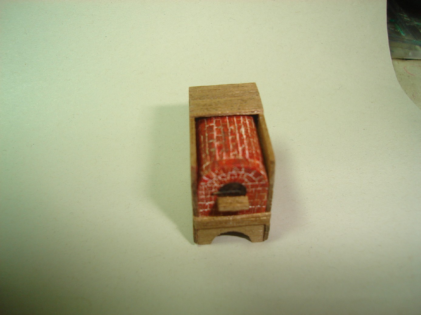

Hombre Gullen, ya tenía ganas de ver tus avances. Muy bien el fogón, a ver como te sale el horno.
Ya sabes no escatimes en fotos

Mensaje por GUILLEN »
Muchas gracias a los dos por vuestros comentarios.

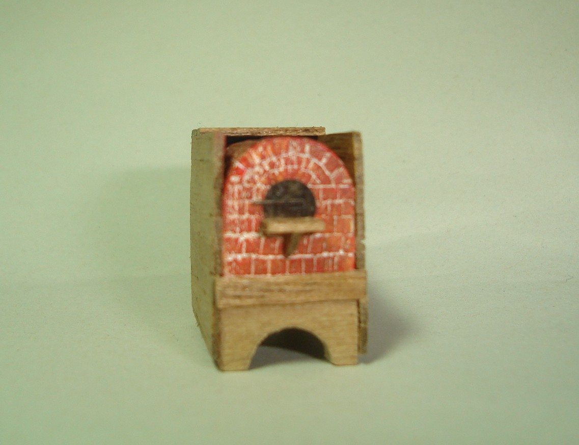

el problema va a ser que está todo muy apretado, ya que tento que meter a parte del fogón. el horno, el eje del cabrestante que está en el castillo y las bitas. Aunque es posible que las bitas las saque fuera como en el modelo del aventurero del MNM.todavía lo tengo que decidir

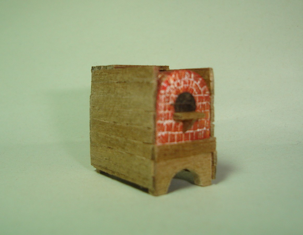

Este es el horno, lo he dejado a medio forrar para que se vea la estructura de ladrillos.
un saludo
