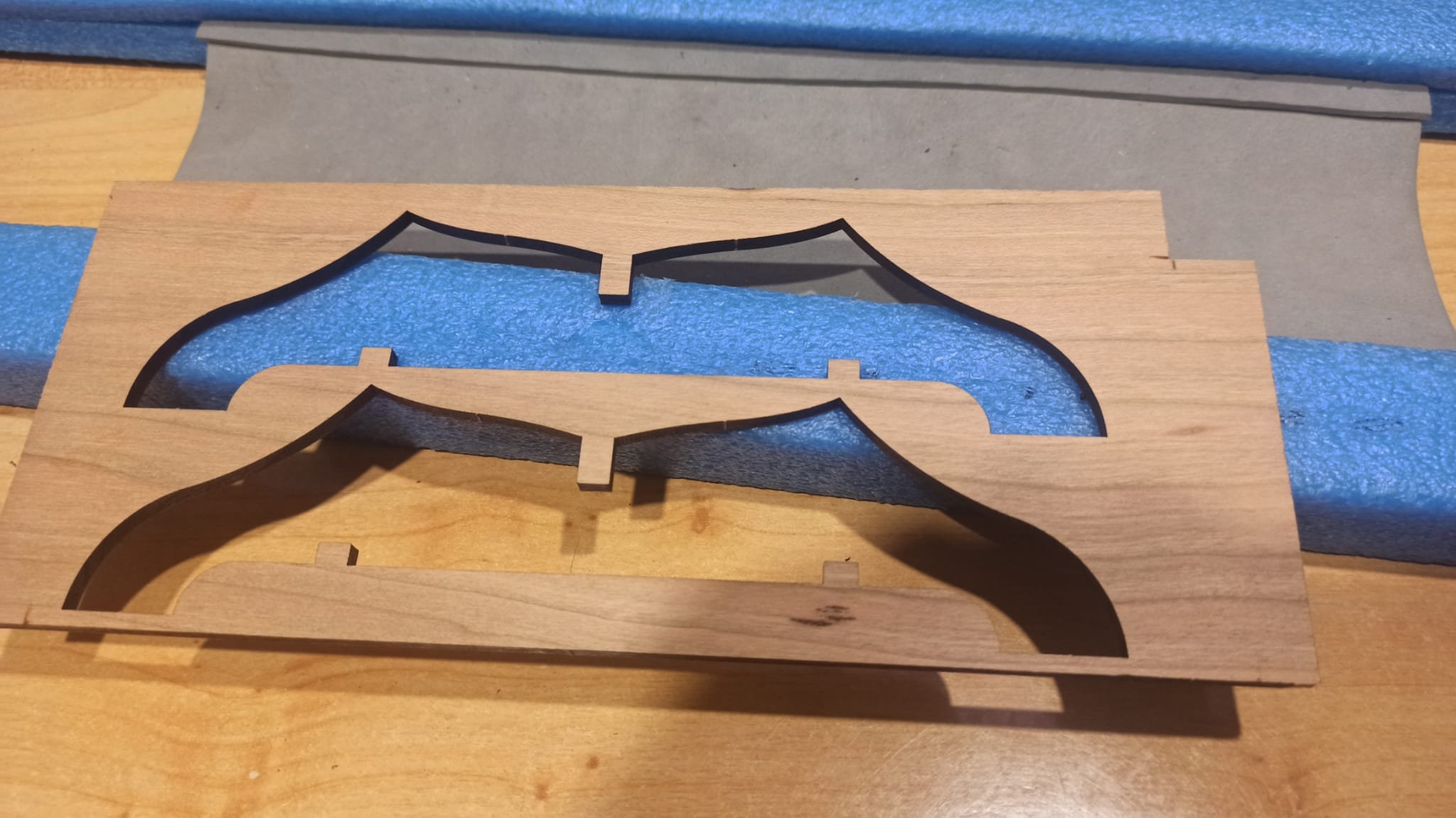

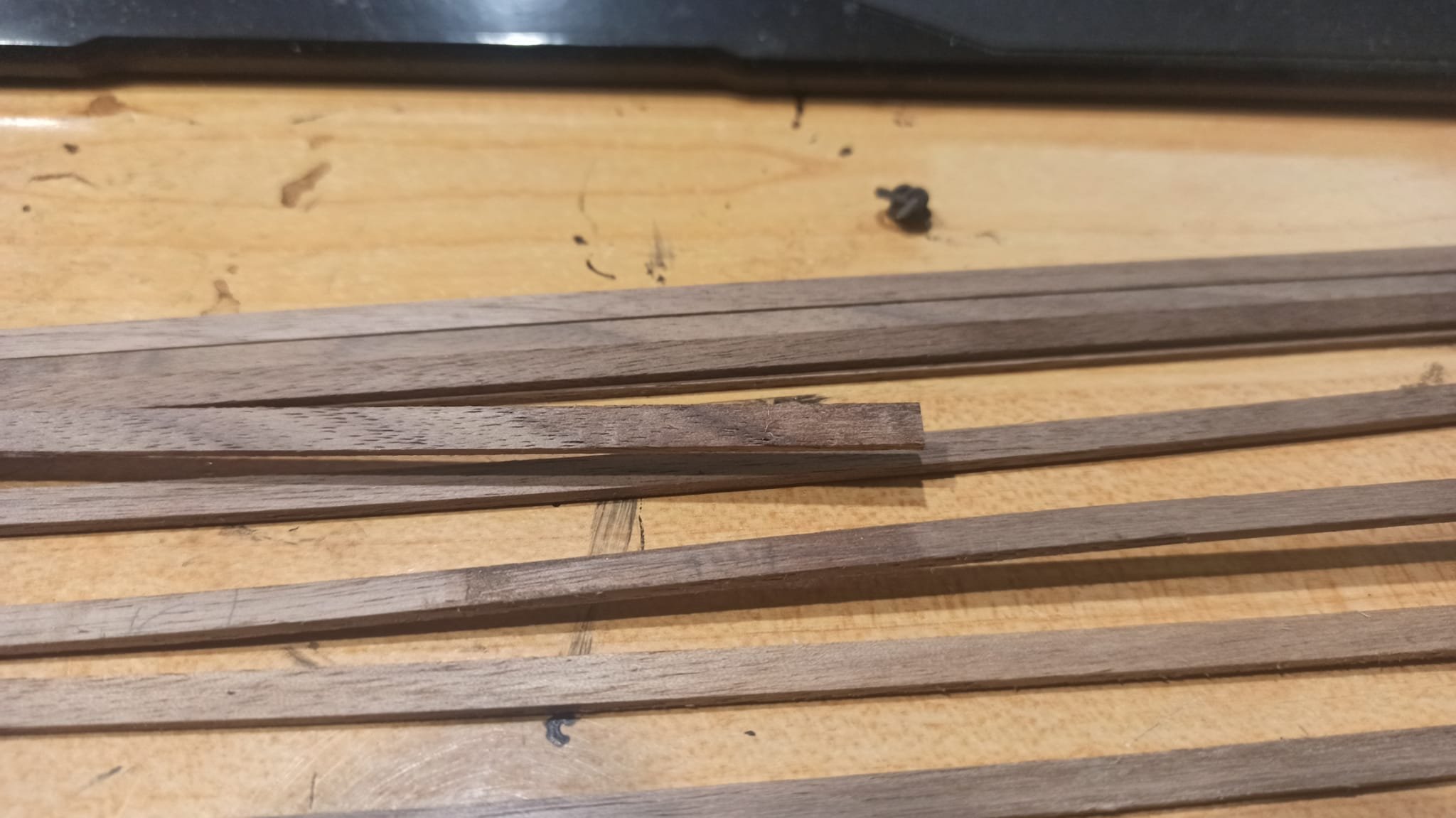

Como ves, es de la pieza de manzonia del soporte, lo traia el Kit, es de 4mm de grosor, le di un bocado de 15x15mm, primero talle la parte interior, con la lija pequeña circular de minitaladro, y luego procedí al fresado tallado del exterior. En cuanto a las maderas del forro, si son las que trae el kit, he andado justo y eso que parte de las cubiertas las he hecho con tilo, he tenido que retirar una veintena por ser de muy mala calidad,. de hecho muchas de ellas vienen como manchadas de haber tenido como celo pegado. Y si, intentaré el doble forro en la parte inferior, en la superior, creo recordar que es "más gruesa" no? no se explicar bien, vamos qu ela parte que esta fuera de la linea de flotación, las tracas son de mayor grosor, no es asi?Buhochico escribió: Dom Feb 26, 2023 7:37 pm![]()

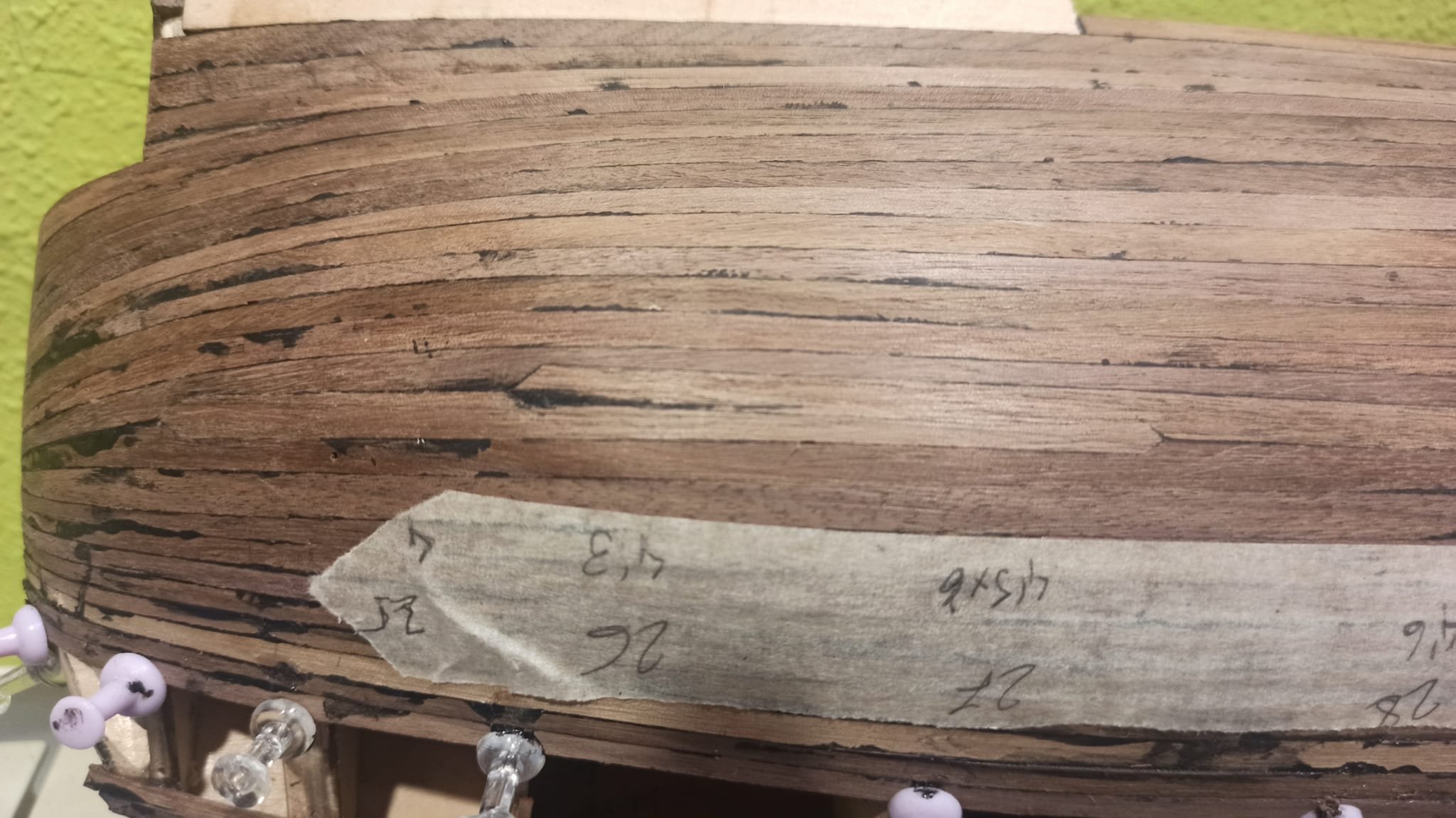

Buenos dias Carlos y gracias...no te equivoques, el kit es de Hong Kong, me quieres decir que aún los hay peores? pues no se que decirte, en cuanto al las cuadernas por ejemplo, deberian estar mejor diseñadas, hay graves fallos de diseño, agujeros importantes y descuadre entre babor y estribor, y sobre todo el material de las tracas, deja mucho que desear. que las portas no estén equidistantes, etc... En cuanto a tu segundo mensaje, ...personalmente no usaria Tilo para el forro, demasiado blando para mi gusto, estoy casi terminando el forrado, y cuando este lijado seguro no se ve tan mal, luego a veces soy demasiado exigente conmigo mismo, no me hagas mucho caso, jejeje...CarlosGonzalez escribió: Lun Feb 27, 2023 9:57 am Buenos días Cristóbal

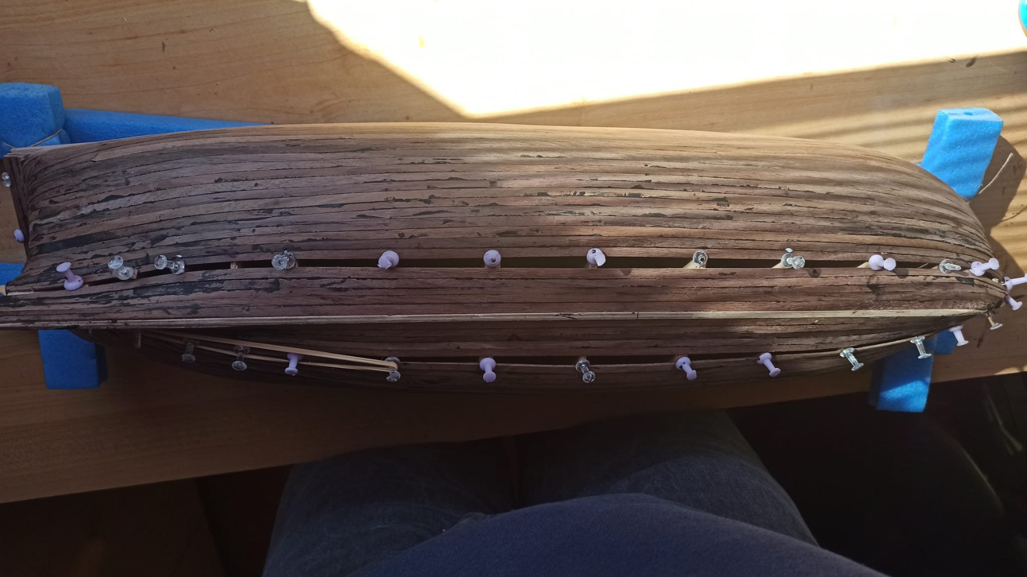

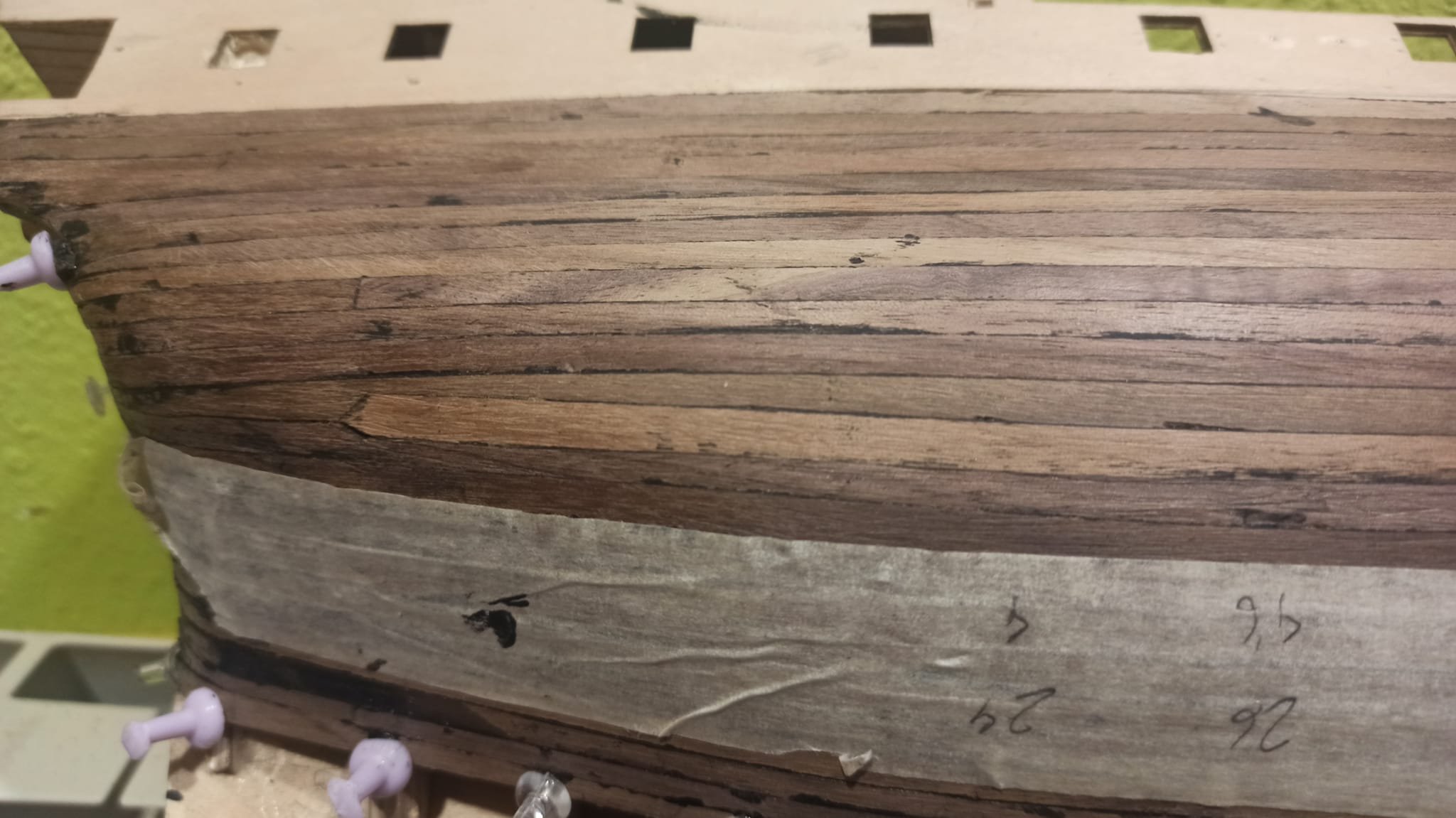

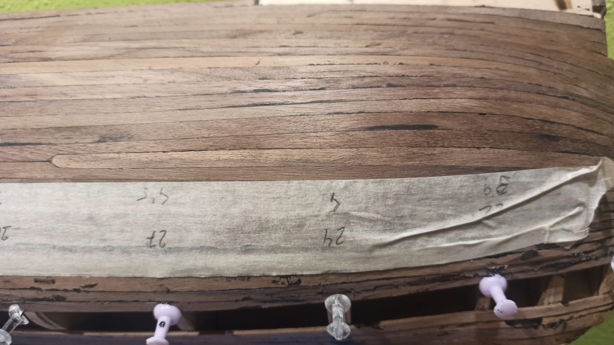

Gracias @libra63 preferí usar madera de Tilo de 1x4 mm para la cubierta, pues se supone que eran de pino salvo los centrales que eran de roble, si no me equivoco y de diferente grosor.
@CarlosGonzalez no te equivoques, es el mismo contrachapado que he mirado tu kit y tus fotos. Casi siempre el forrado ha sido con manzonia creo, una vez, el pesquero del Cantábrico de AL llevaba de pino y uffff....demasiado complicado darle forma por la veta, y el espejo de proa me costo mas de un mal rato, pero como se pintaba, sin problema. Si es la madera del kit, si, y me ha sobrado bien poca, pues como he dicho he tenido que retirar mucha por mala calidad y posibilidad de rotura al doblar.

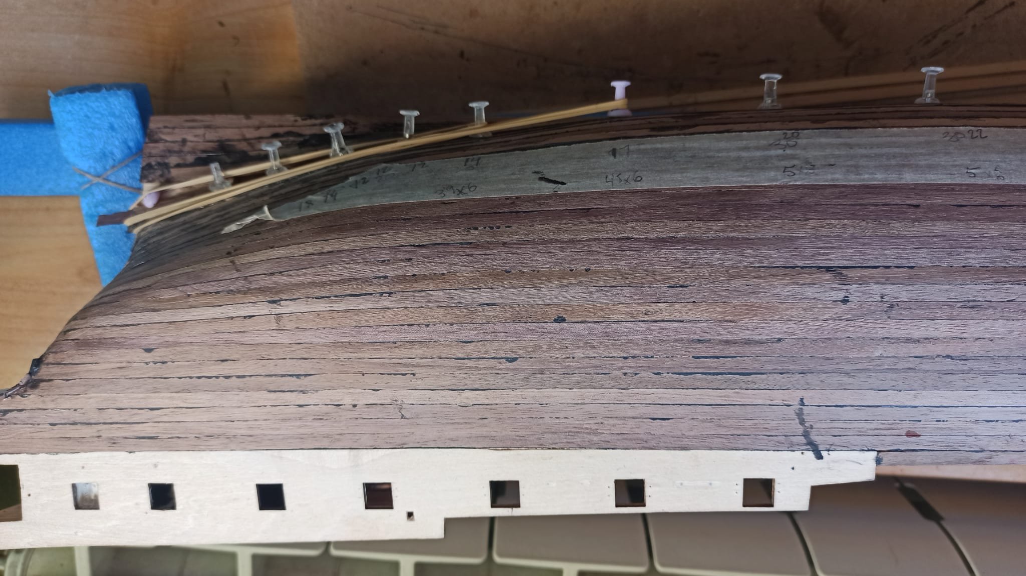

POr cierto, o ha sido mala ejecución mía, o ten mucho ojo en la proa, la segunda y tercera cuaderna hay que rellenar mogollón, y aun asi, me da la sensación de que queda muy rara, ya os contaré una vez lijado
@Leopoldofran viniendo de tí, me puedo dar con un canto en los dientes, creo, que h pierdes muchas h en estudiar cada traca, y en darle la forma, o es un acto de Fé,
..." Virgencita, virgencita, que quede bien!!"

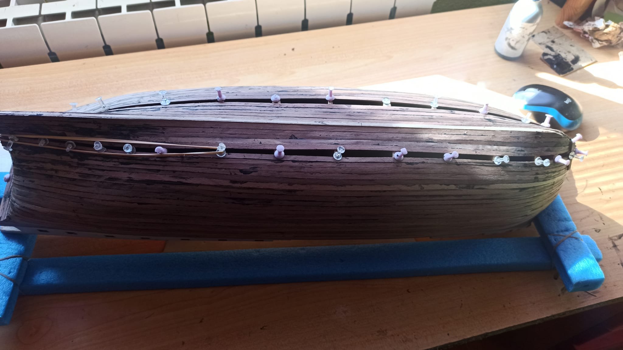

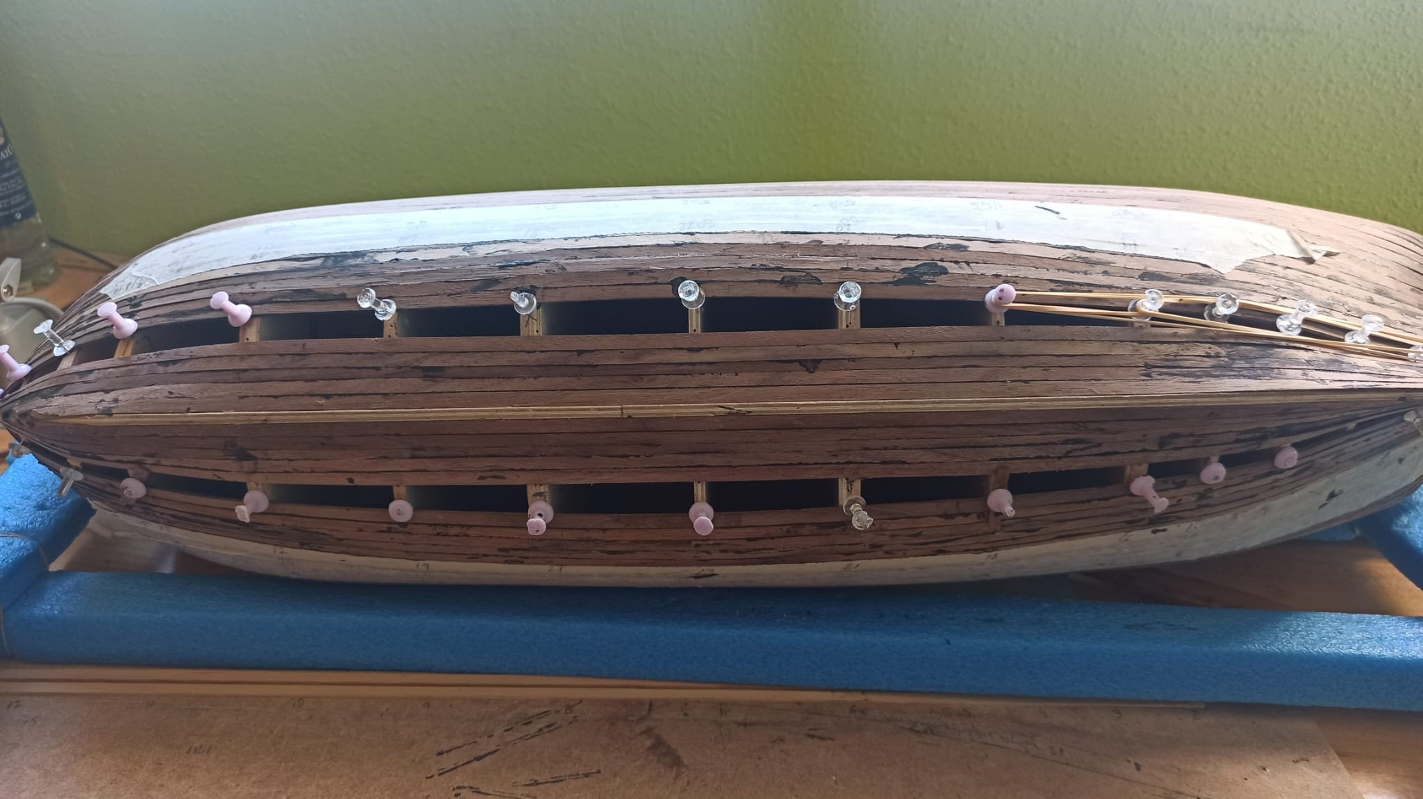

Como veis en las fotos, me queda una linea sin cubrir entera, casi casi la cubro con una traca, pero en la parte central, al final voy a tener que poner un durmiente por banda...
![Imagen]()
Re: San Juan Nepomuceno de AL
Por cierto...pregunta, como sujeto la última traca, para que encole bien, no puedo clavar pues no hay espacio, y no quiero marcar las tracas finales, con gomas rodeando el casco y tacos??
Buenas tardes, pues como bien dices con gomas y tacos o clavándola con clavitos finos hasta la mitad. Si lo haces así, luego al retirarlos, empapas en agua la zona del agujero para que al hincharse la madera lo disimule. Si no queda del todo bien, puedes dar un poco de cera que va a quedar invisible.
