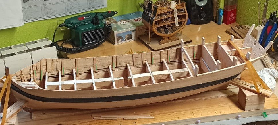

Cierto, he pensado lo mismo al ver las fotos, yo las bajé lo que dice @Leopoldofran por lo menos un par de tracas para darle fuerza aun estás a de hacerlo. Veo muy endeble esas amuras así, sorry.

Los bajaré los nuevos que ponga, que al menos son 16 o 18 por banda, dos por cada portillo. Pero no creáis que eso está débil, ni mucho menos. Pero os haré caso.

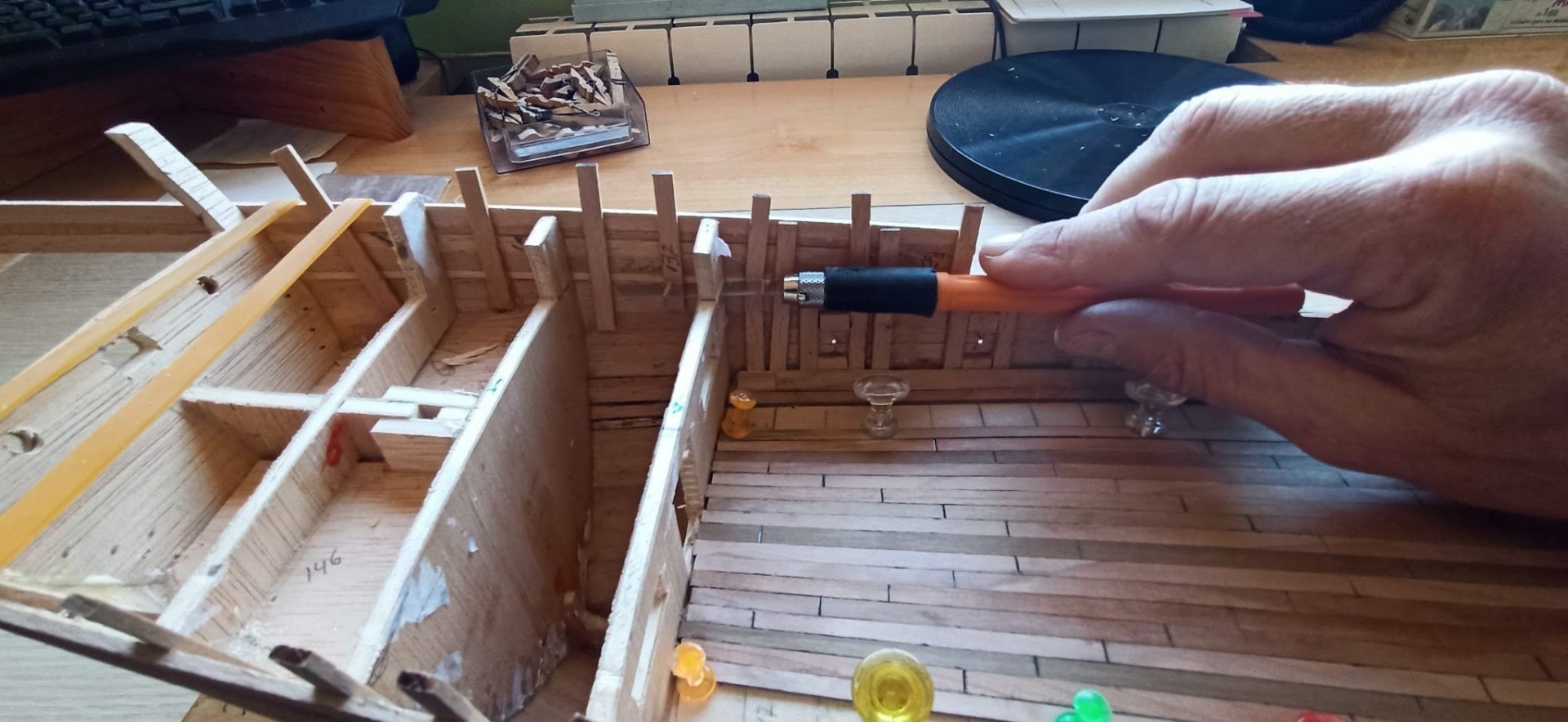

Los marcados en verde son los que alargue por debajo de cubierta antes de montarla, luego creo que añadi aún más una vez montada

Te iba yo a mandar esa foto. No los bajas mucho más que yo. Quizá los verdes como tu dices, pero son unos pocos

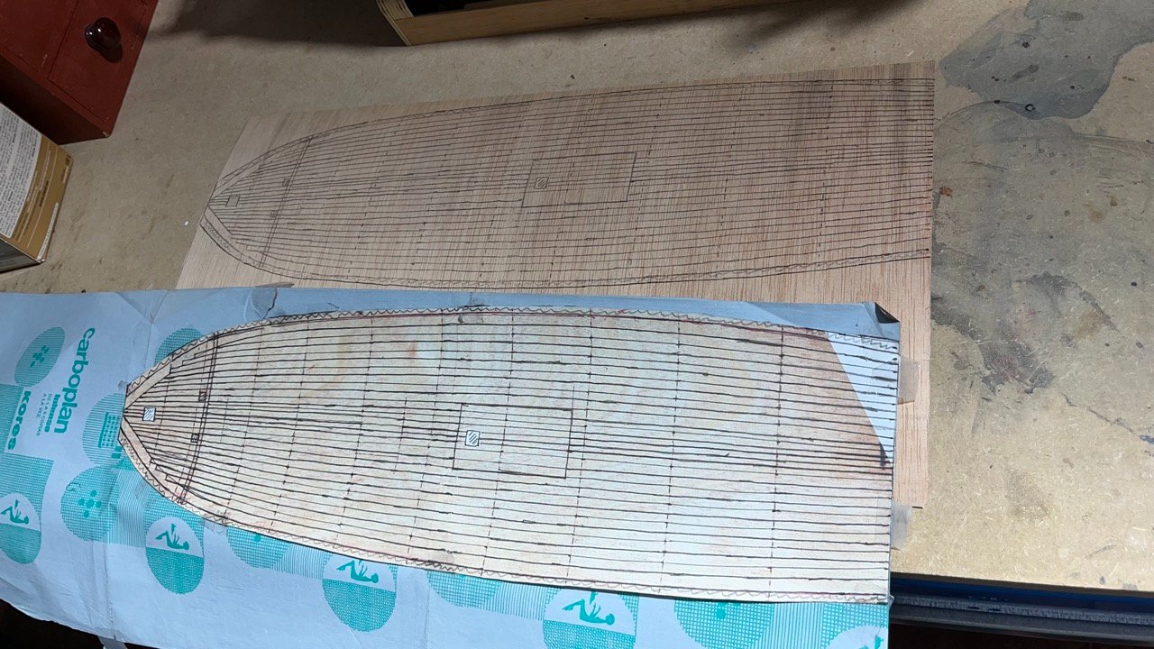

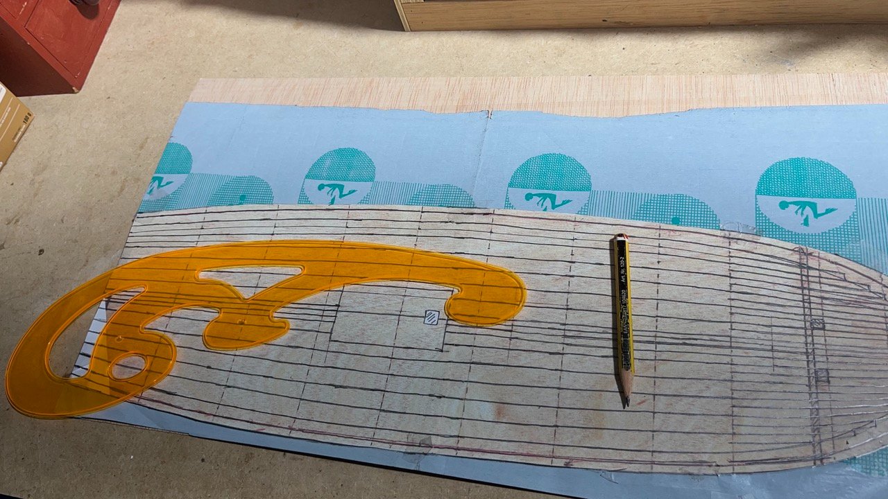

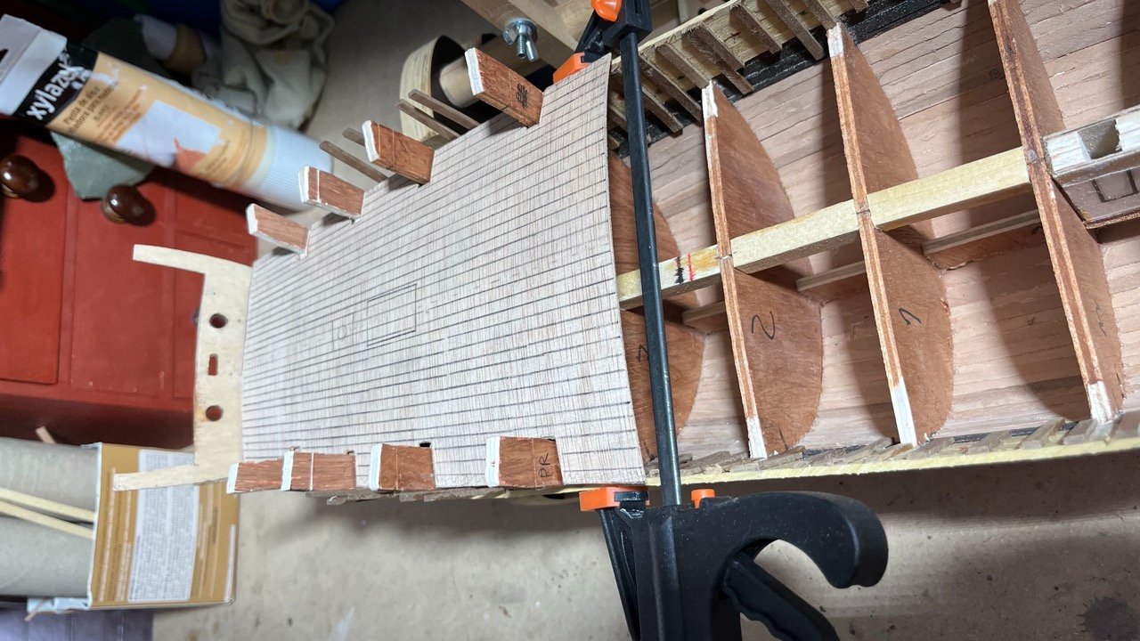

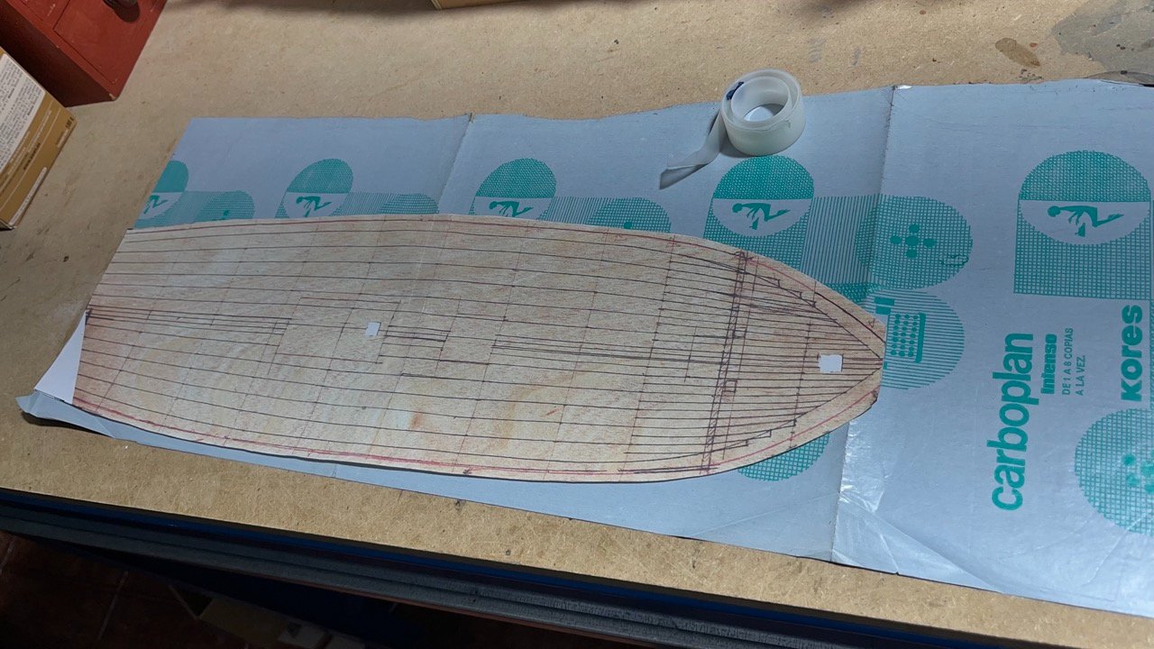

Bueno, continuo poniendo barraganetes, bajándolos más para dar mayor solidez y aumentando el número. He añadido más tracas de forro externo de amura y lo siguiente será recortar la silueta de la misma. Después de comprobar que la cubierta en papel escaneada de Leopoldo quedaba como un guante me dispuse a pasarla a madera. Hay una forma de pasar a madera impresiones laser, pero no tengo impresora laser, así que método ancestral para los que dibujamos mal, carboplan y a calcar, como hace 20 años.

Bueno, pongo las fotos de lo último que he estado haciendo. Debido a diversas razones, familiares, me encuentro un poco estresado con este modelo. No por el modelo en si ni por el diseño, que me parece muy bueno lo que ha hecho Leopoldo, sino porque quizá se me este atragantando dada mi poca experiencia en hacer barcos a partir de planos. Por eso, voy a posponer unos meses su continuación. Cuando la situación familiar se vaya arreglando y yo le vaya cogiendo gusto al estar pensando continuamente como hacer algo. Lo más probable es que continue, mientras tanto, haciendo el Soberano de los Mares, que ese no tiene casi nada que pensar. Cuando lo acabe, terminaré el Jabeque. Yo me tomo esto como algo con lo que disfruto, pero si las presiones externas me pueden, pues nada, se para y se toma carrera.

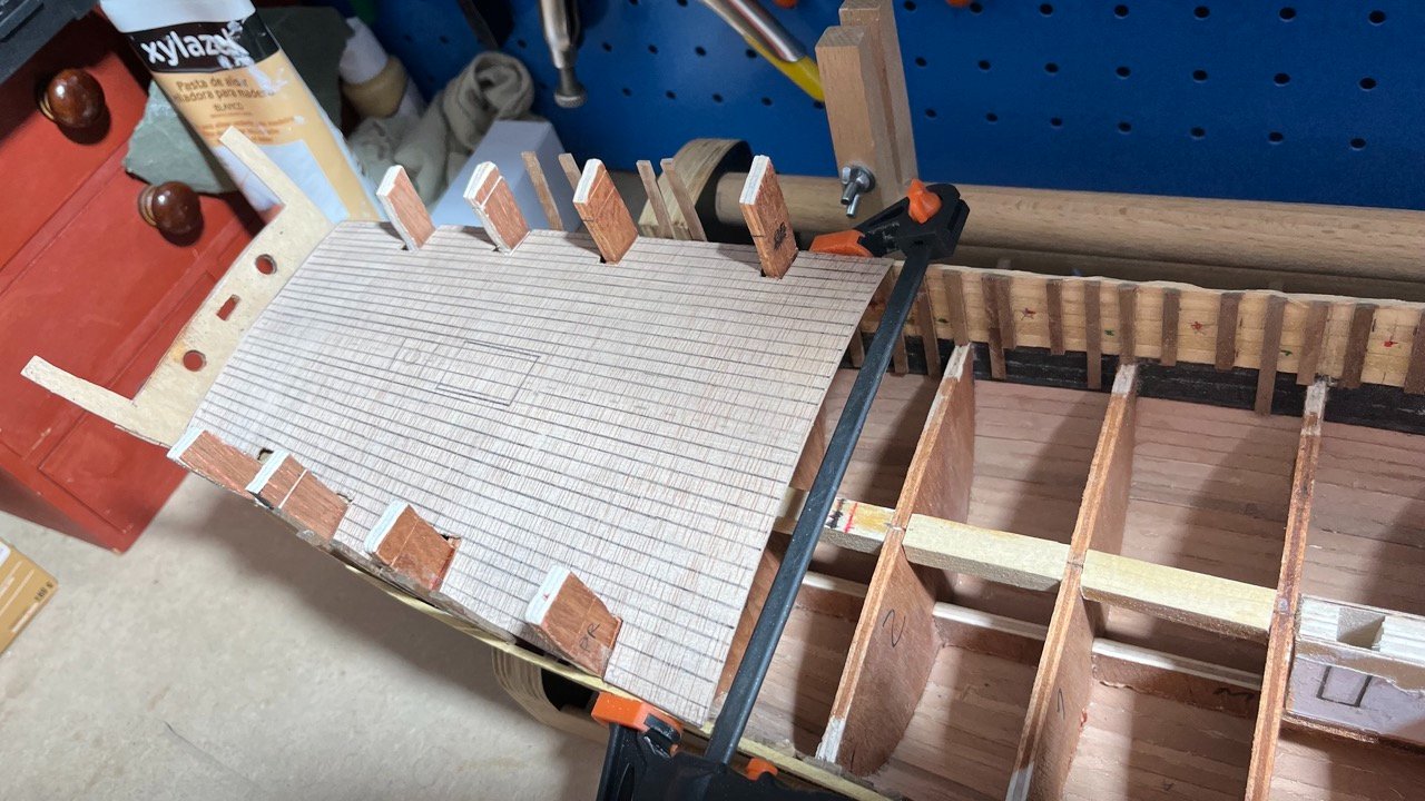

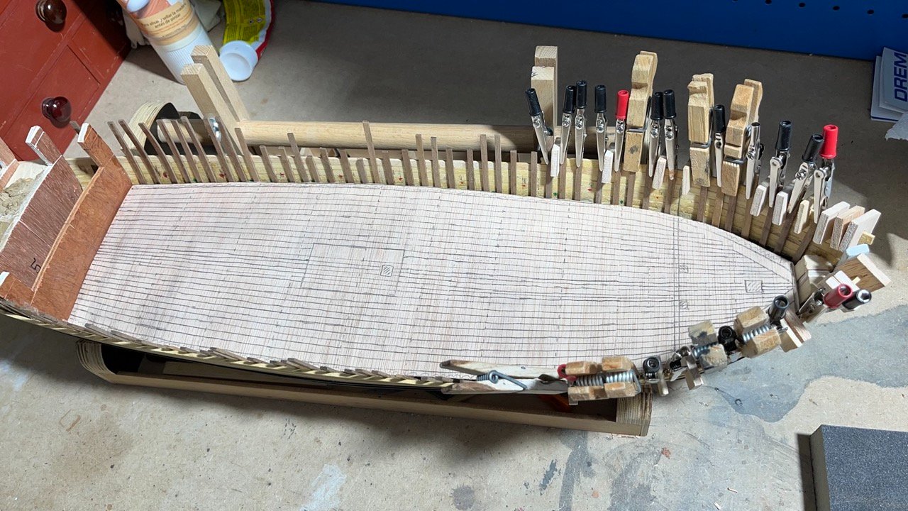

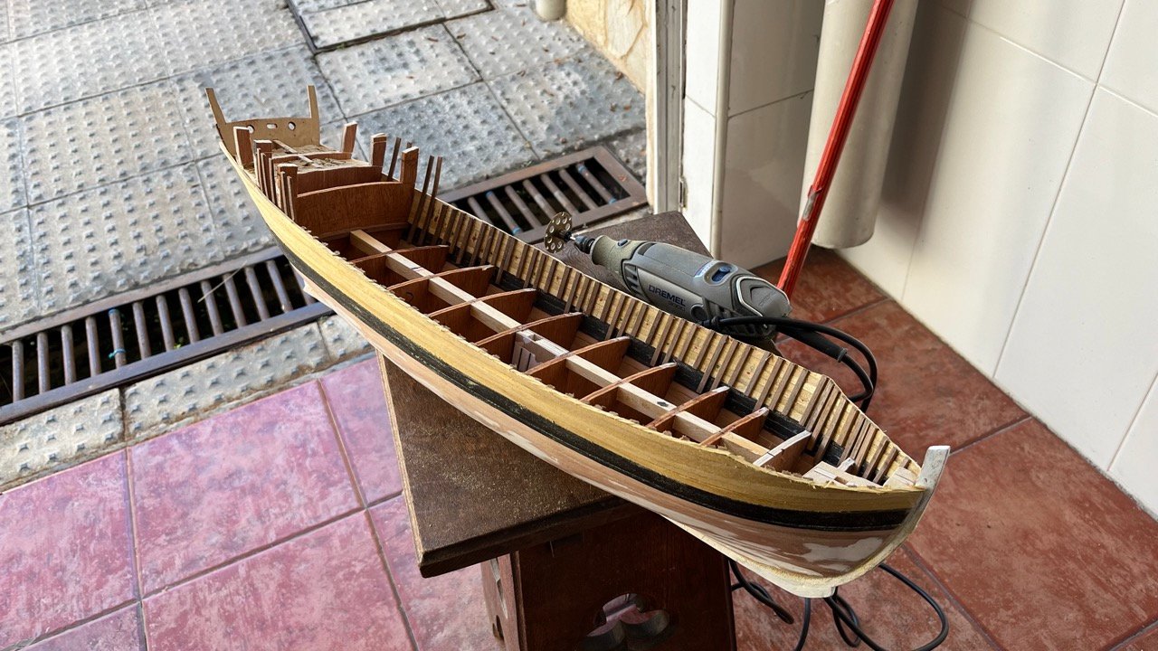

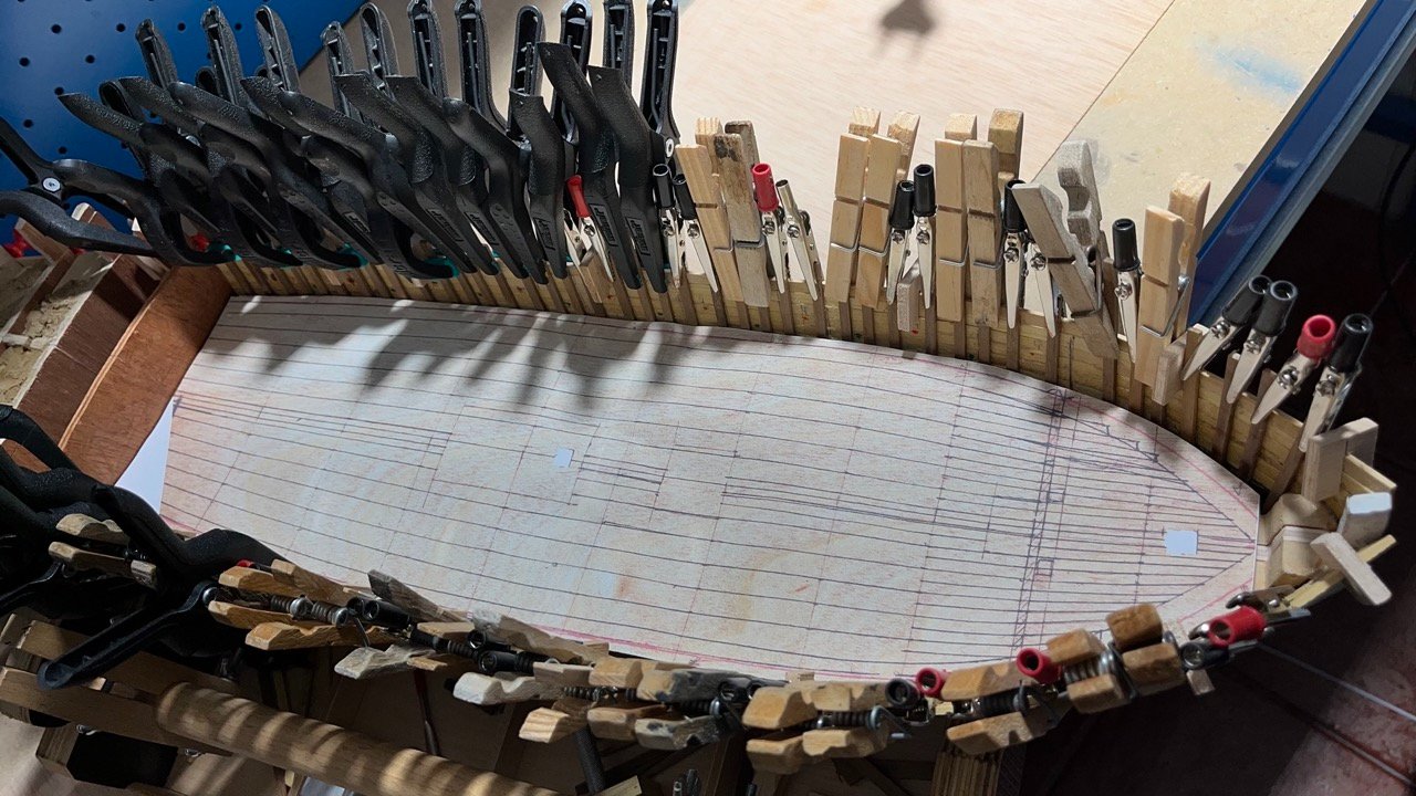

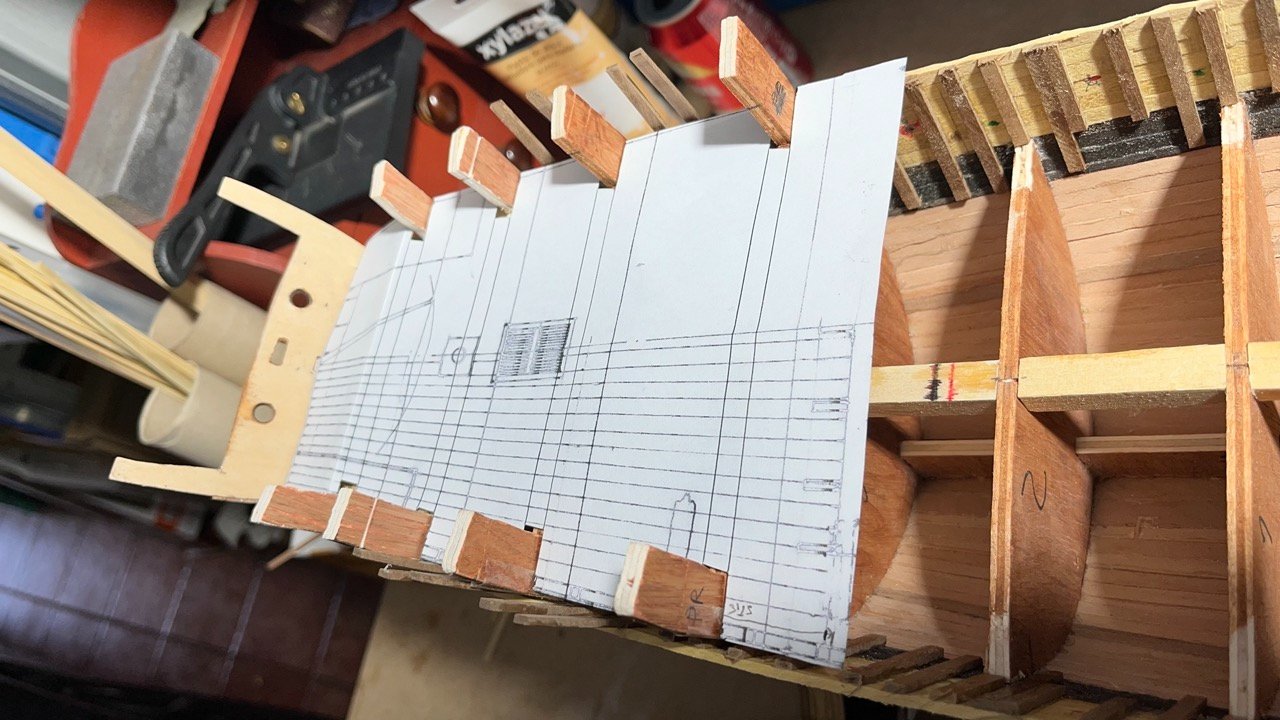

Recortando la borda
Recortando la borda
Comprobación en plano de la cubierta del alcazar
Cubierta pasada a madera de 1 mm como en el combés

Hola Manuel. Si es porque el jabeque te da mucho que discurrir, llámame con cualquier duda y procuraré resolverla. Por ahora lo llevas muy bien, por decir algo podrías reforzar el empotramiento del palo mayor, La cubierta del alcázar supongo que está solo presentada, has dejado los barraganetes de contrachapado un poco grandes, te costará más cortarlos, y te falta insertar barraganetes de listoncillo.

Yo deje los barraganetes de contrachapado igual que Manuel, y se cortan muy bien, primero lo hice con la sierra circular y el taladro, y acabé con la sierra de mango pequeña, y si que puse algún falso barraganete entre medias de las cuadernas, pues al quitar los de contrachapado se queda en el aire las bandas, y además tienen que servir de apoyo al forro interior. Espero que se encarrile todo y verte pronto de nuevo por este hilo. Un saludo y virutas

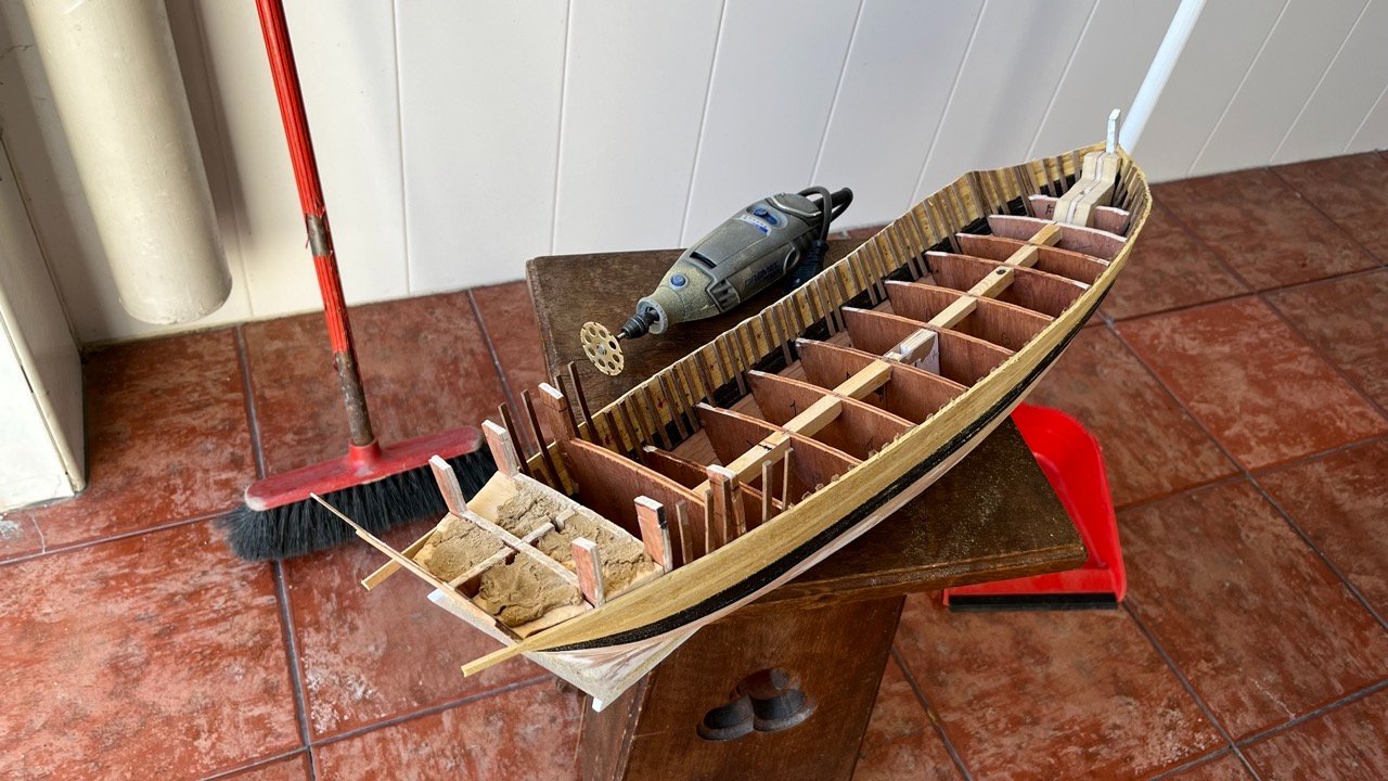

Bueno. He seguido haciendo astillas con la levita del jabeque. He decidido hacer primero este elemento que no es fácil al menos para mi siguiendo el ángulo de elevación marcado en los planos de Leopoldo antes de continuar con el forrado. Para ello, confecciono un elemento de apoyo de la cubierta de la levita que pego provisionalmente a continuación del codaste y con el ángulo que me marca el plano. Esto me permite subir un par de tracas para encajar unas ménsulas en las que apoyar la cubierta de la levita que según Leopoldo lleva brusca. También acaba en un arco muy suave, donde se acoplará el espejo que tampoco es plano. Antes de dejar definitivas las ménsulas les hago una caja para apoyar los baos que van a sustentarla. Una vez hecho, quito el útil, pongo los baos y compruebo el correcto apoyo de la levita. Ya pintaré más adelante.

Creo que mas o menos lo resolvimos parecido, te ha quedado bien, lo que no hice fue esos apoyos en forma de cuña, y si un par de largueros donde apoyar los baos. Un saludo y virutas. Me alegra ver ese Jabeque otra vez en marcha
