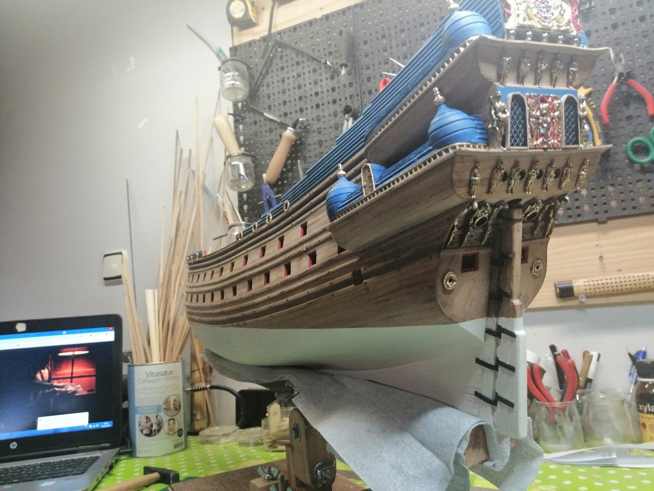

Gracias gag600 me alegro que te guste.

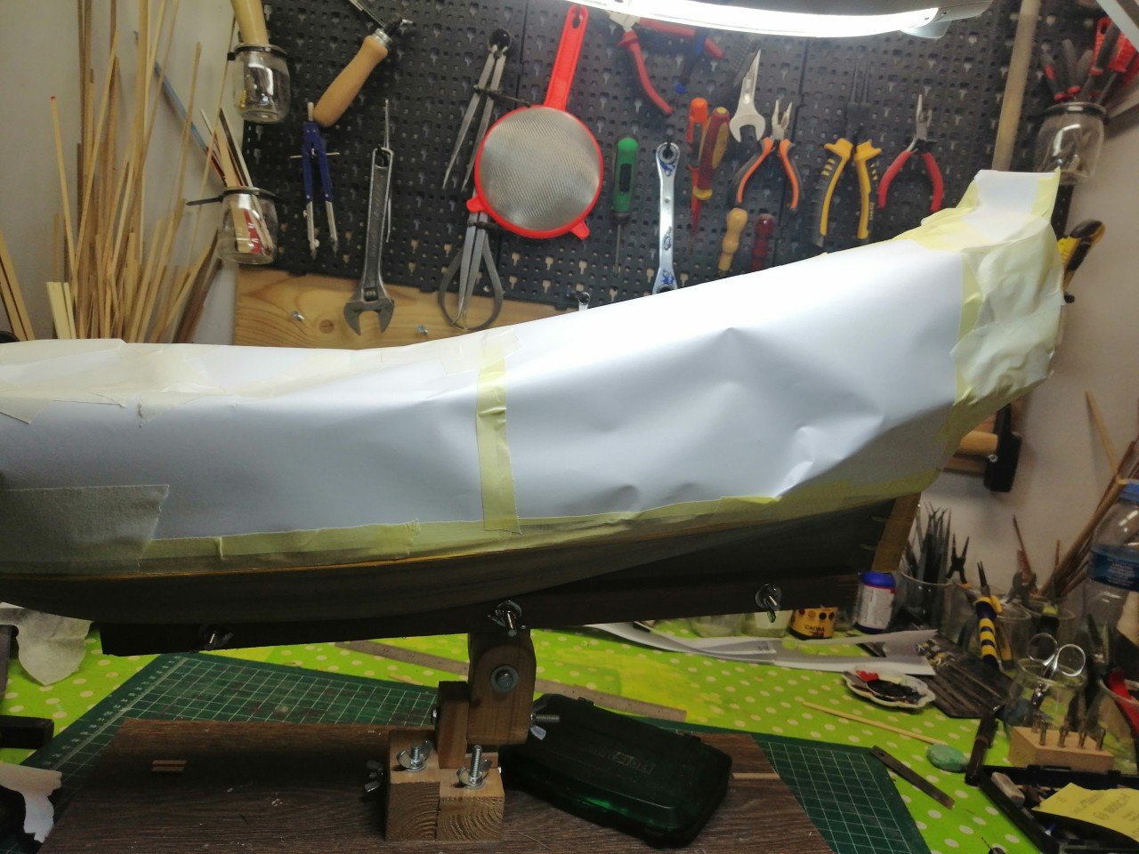

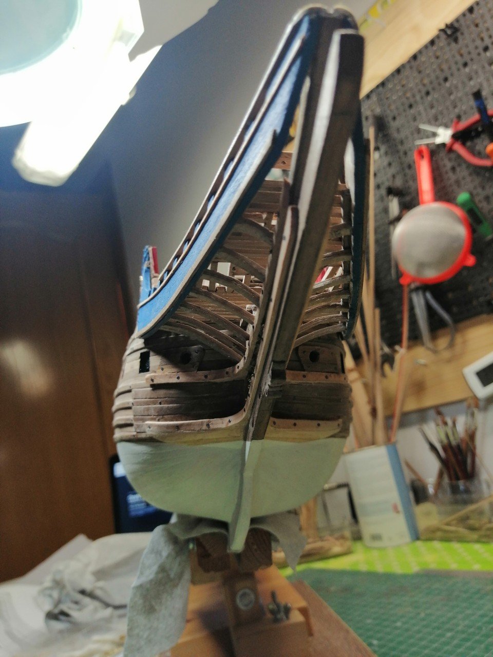

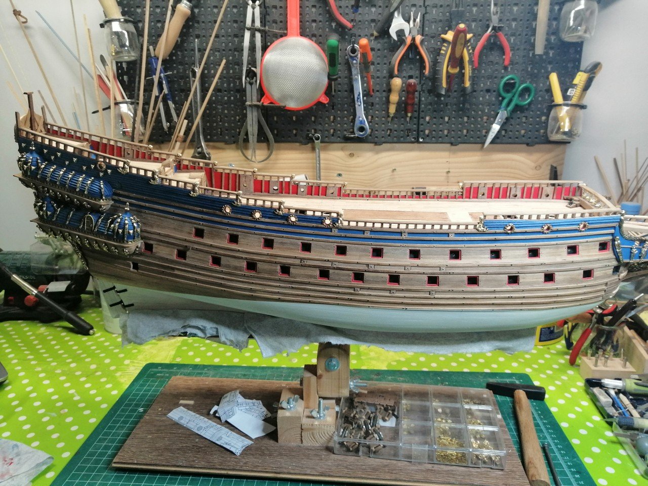

Ya he pintado la línea de flotación con blanco hueso y empiezo con el forrado de las piezas del beque.

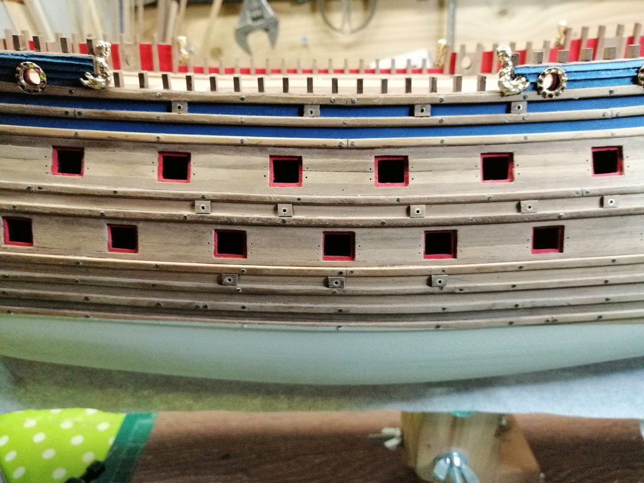

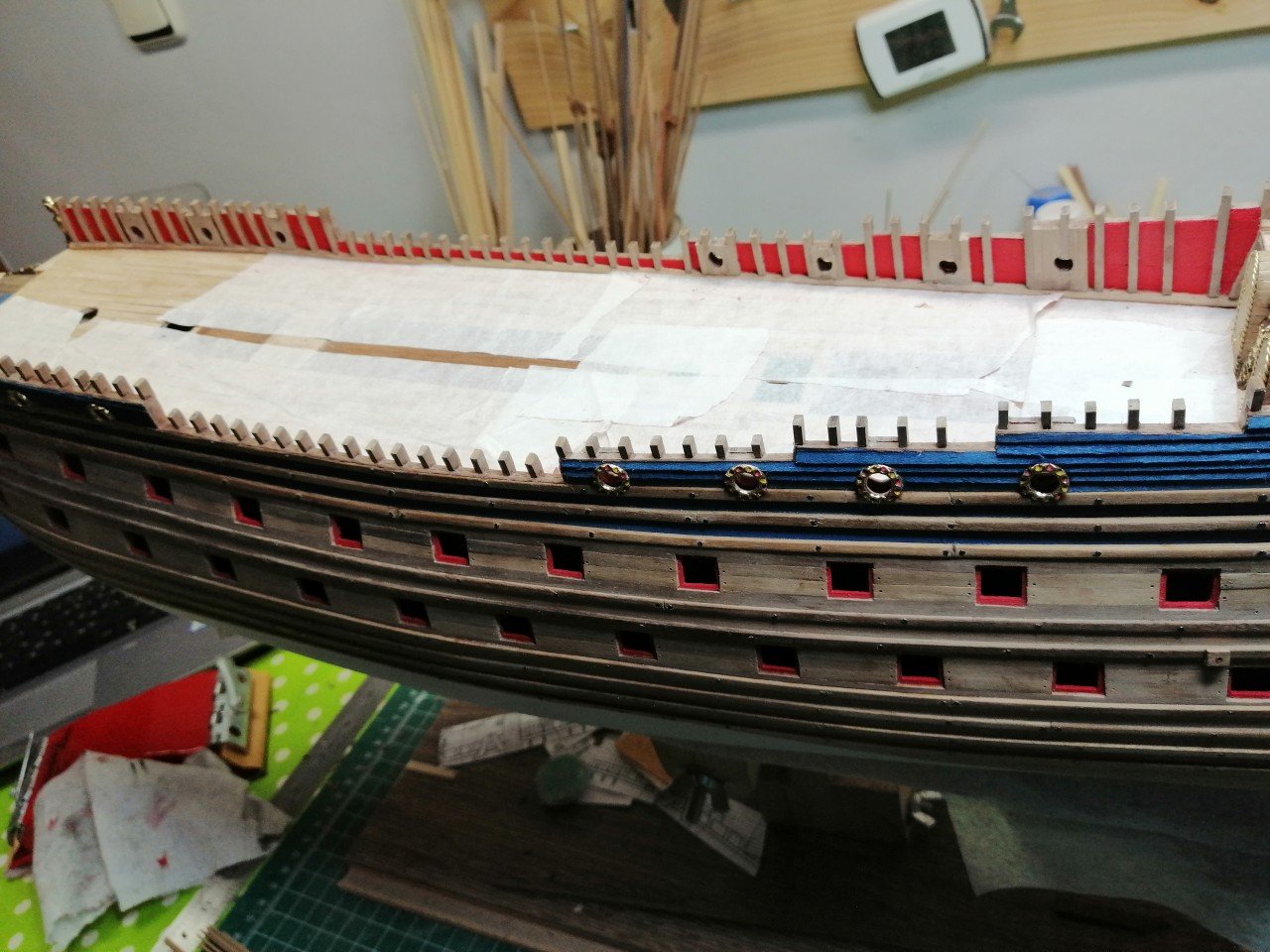

Re: Galeón vasa o wasa por antonio

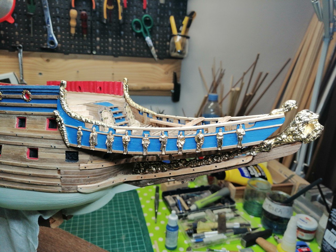

Buenas ya he adelantado cosillas.
Antes de empezar el beque he dejado hechos los escobenes, he colocado las cacho las con un liston proporcionado que ponía que era flexible y la verdad esque se doblaba sin romper, esto me a gustado mucho del kit.
He realizado la platola, refuerzo de inferior de las cacho las.
He doblado y colocado las gsmbotas.
El enjaretado he seguido el modelo real ya que el del kit estaba mal.
Colocado de las clavijeras y colocado los brazales.
También he puesto el relleno entre ganteras.
Además he empezado a colocar adornos varios.

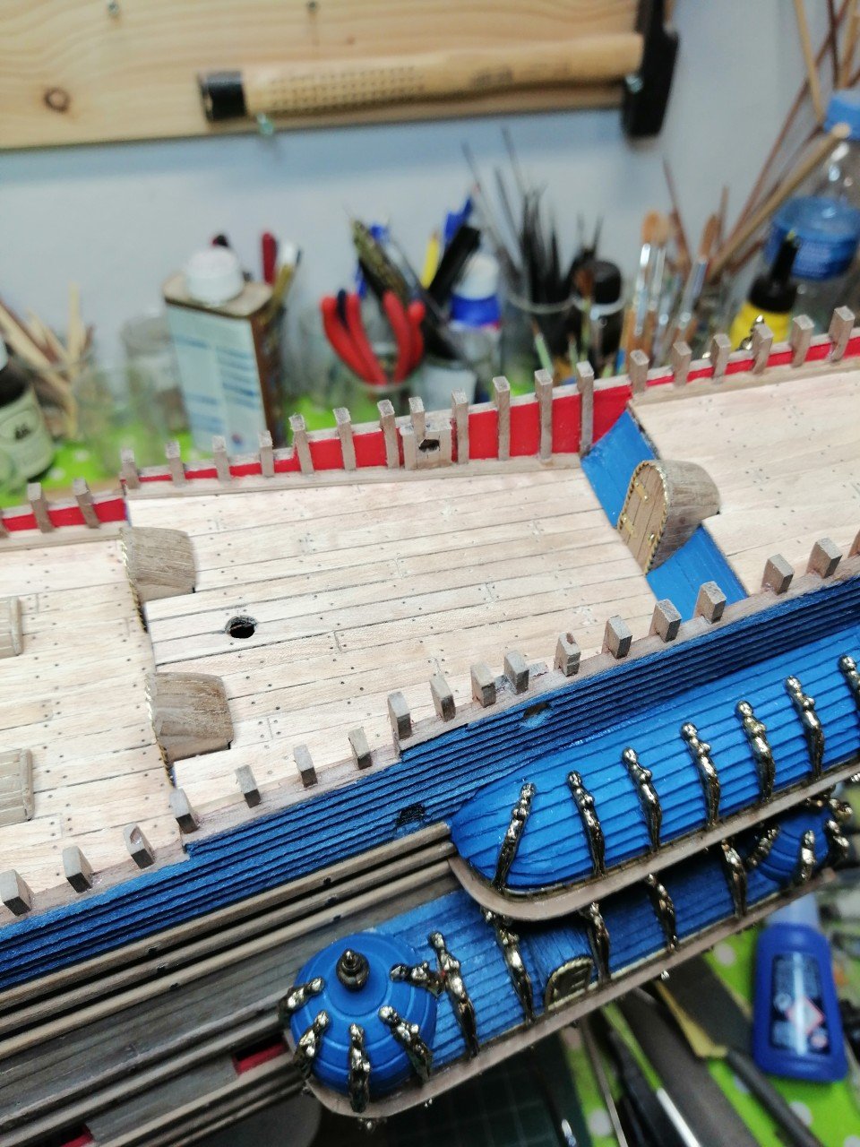

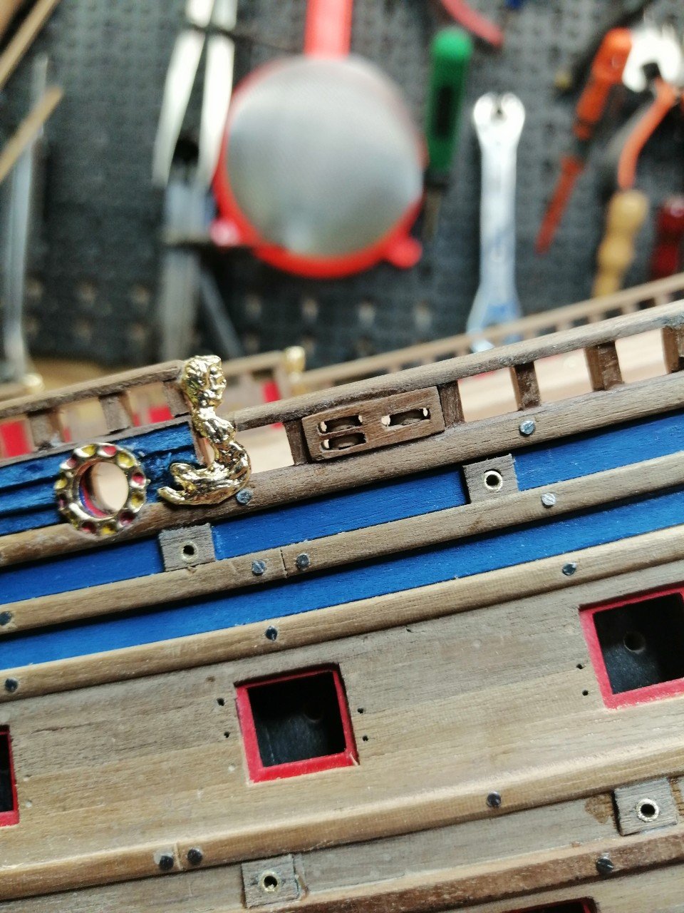

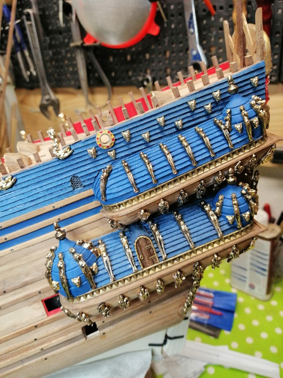

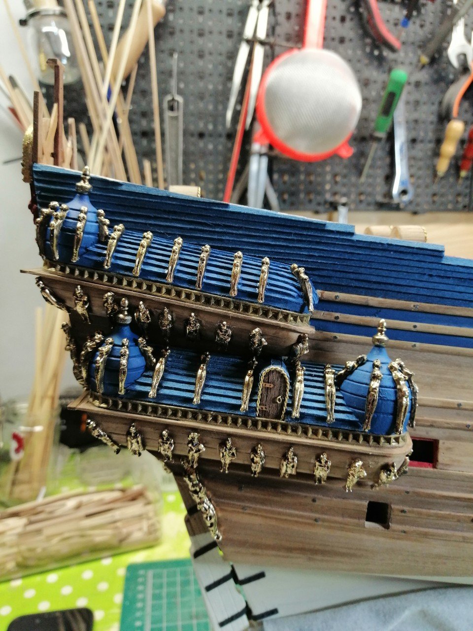

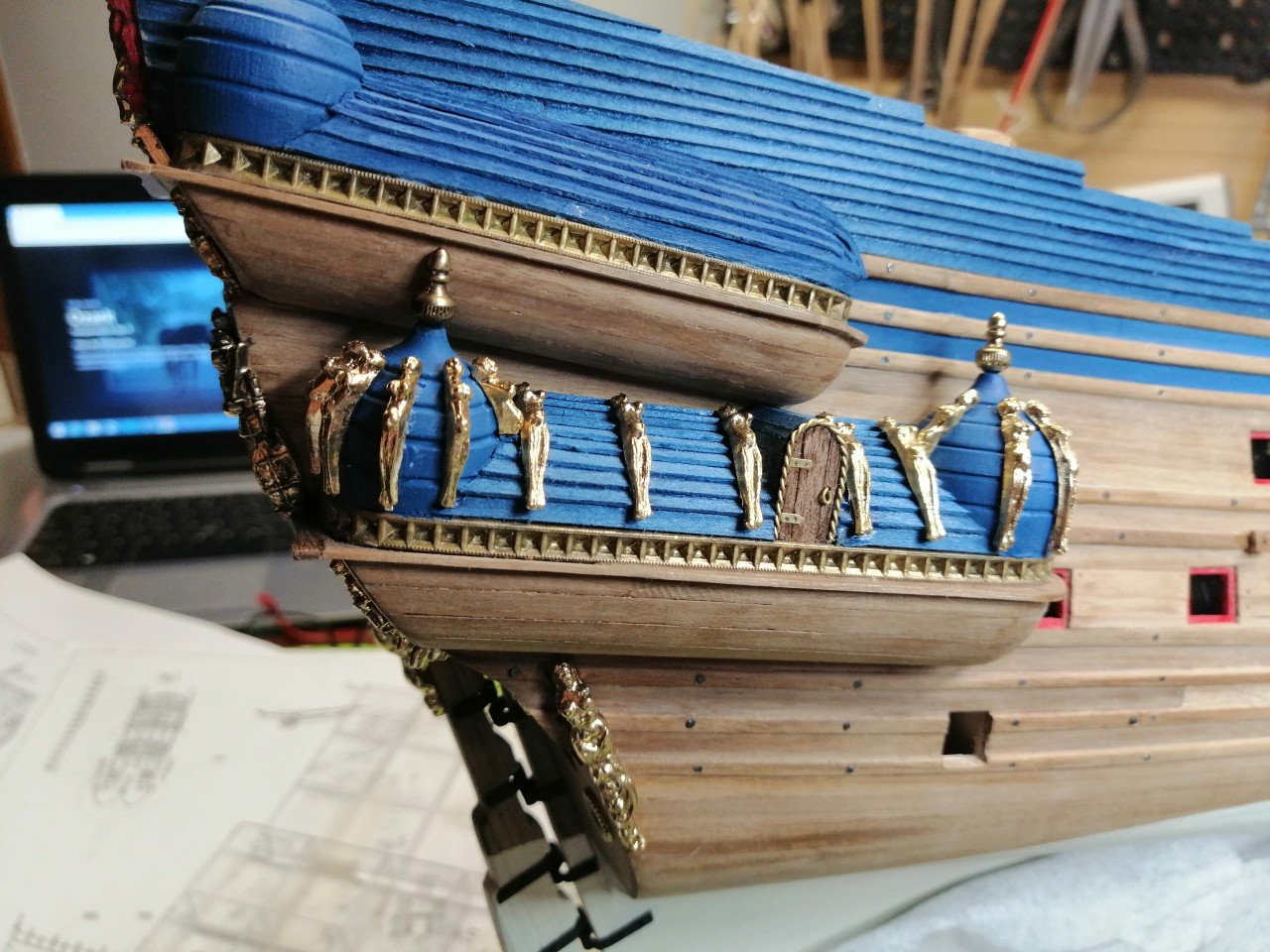

Más ornamentación colocada. Va cojiendo forma.

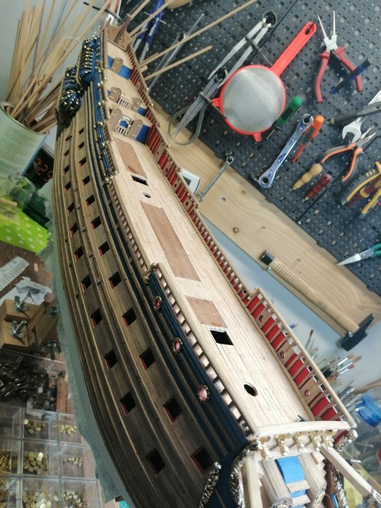

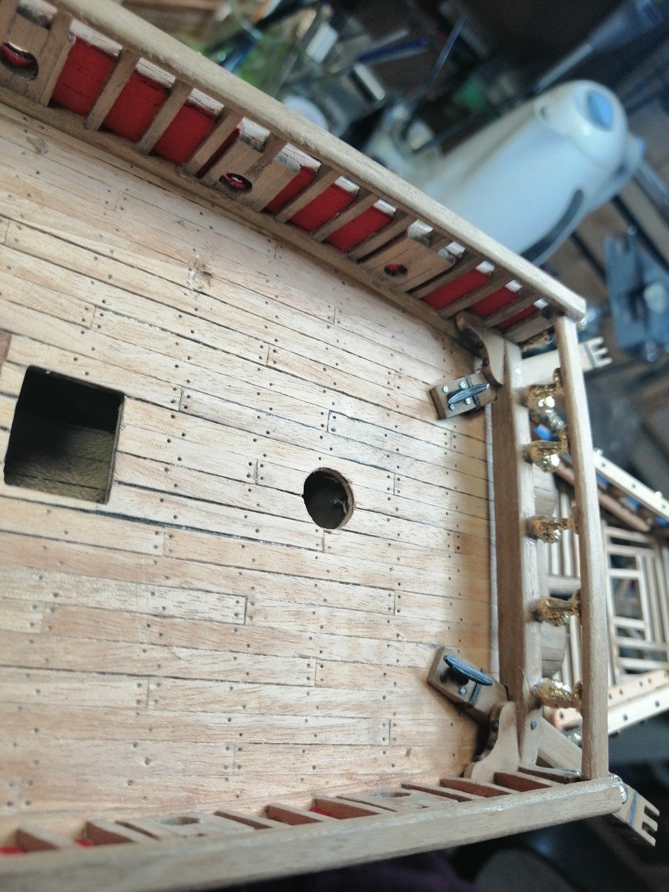

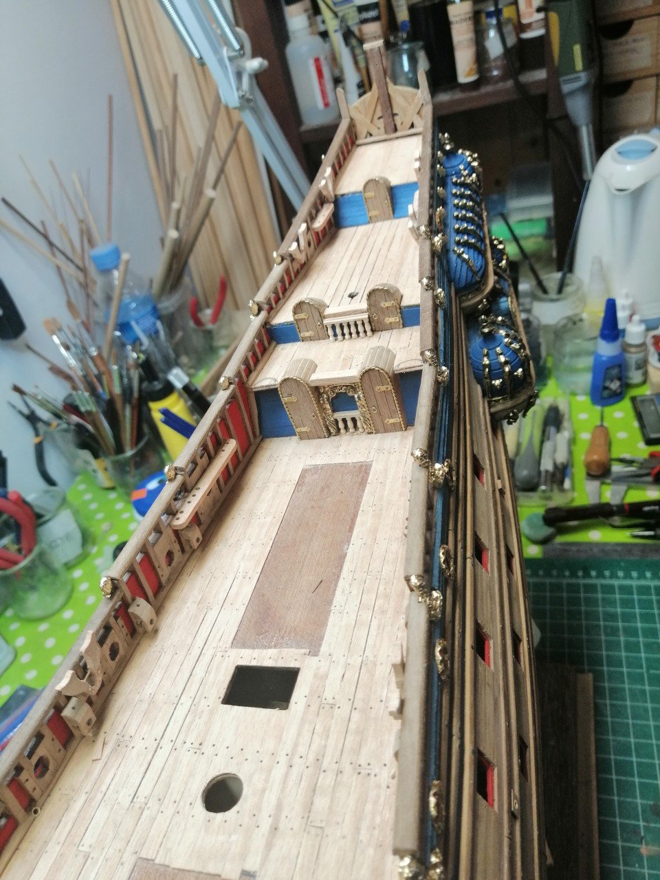

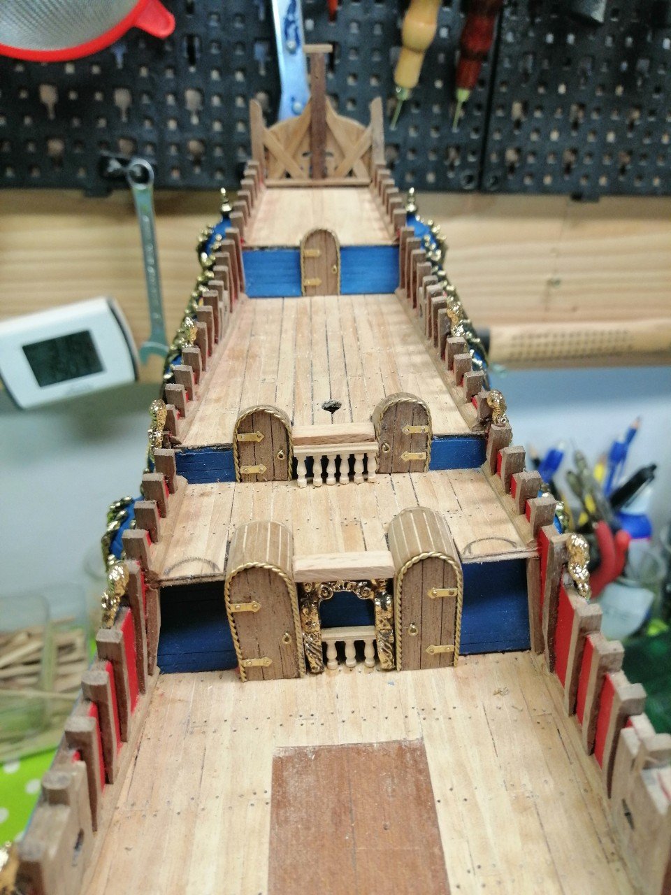

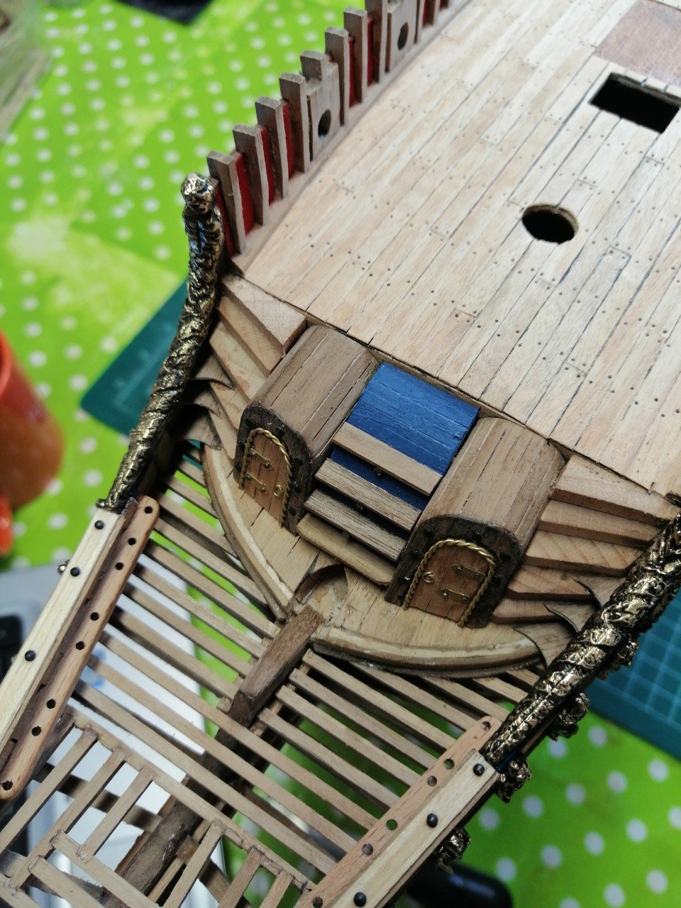

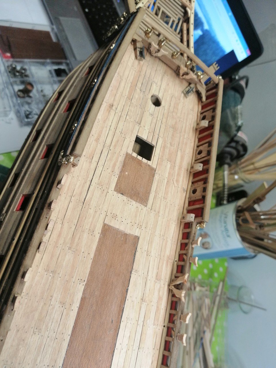

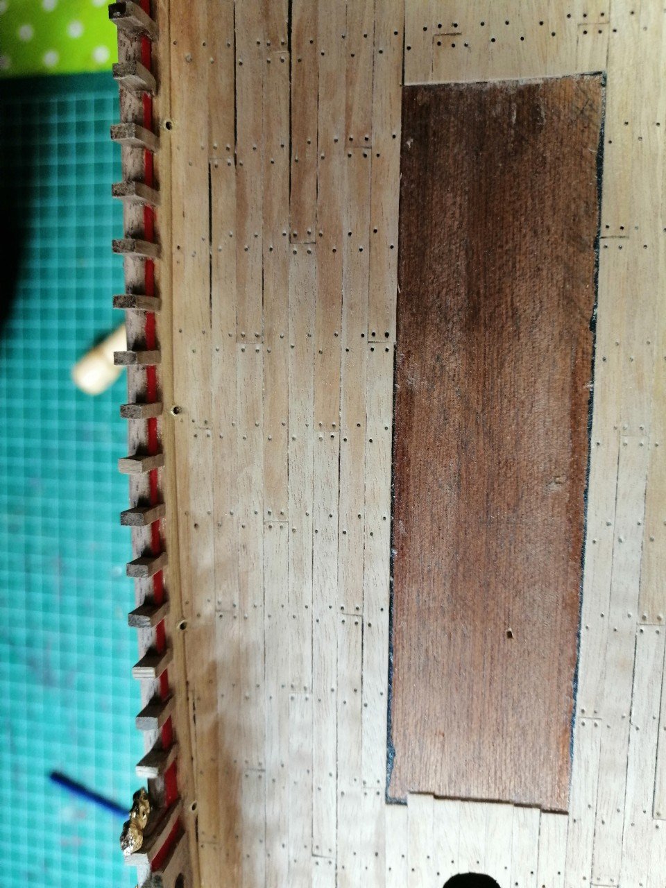

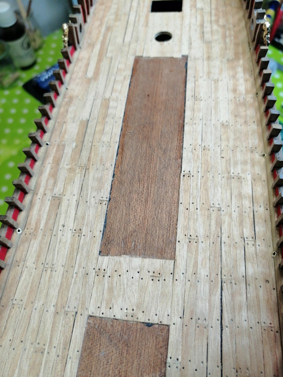

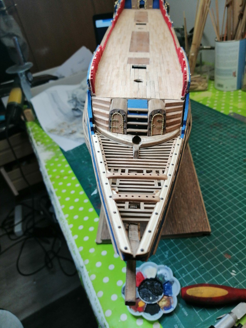

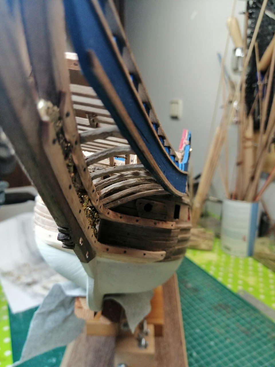

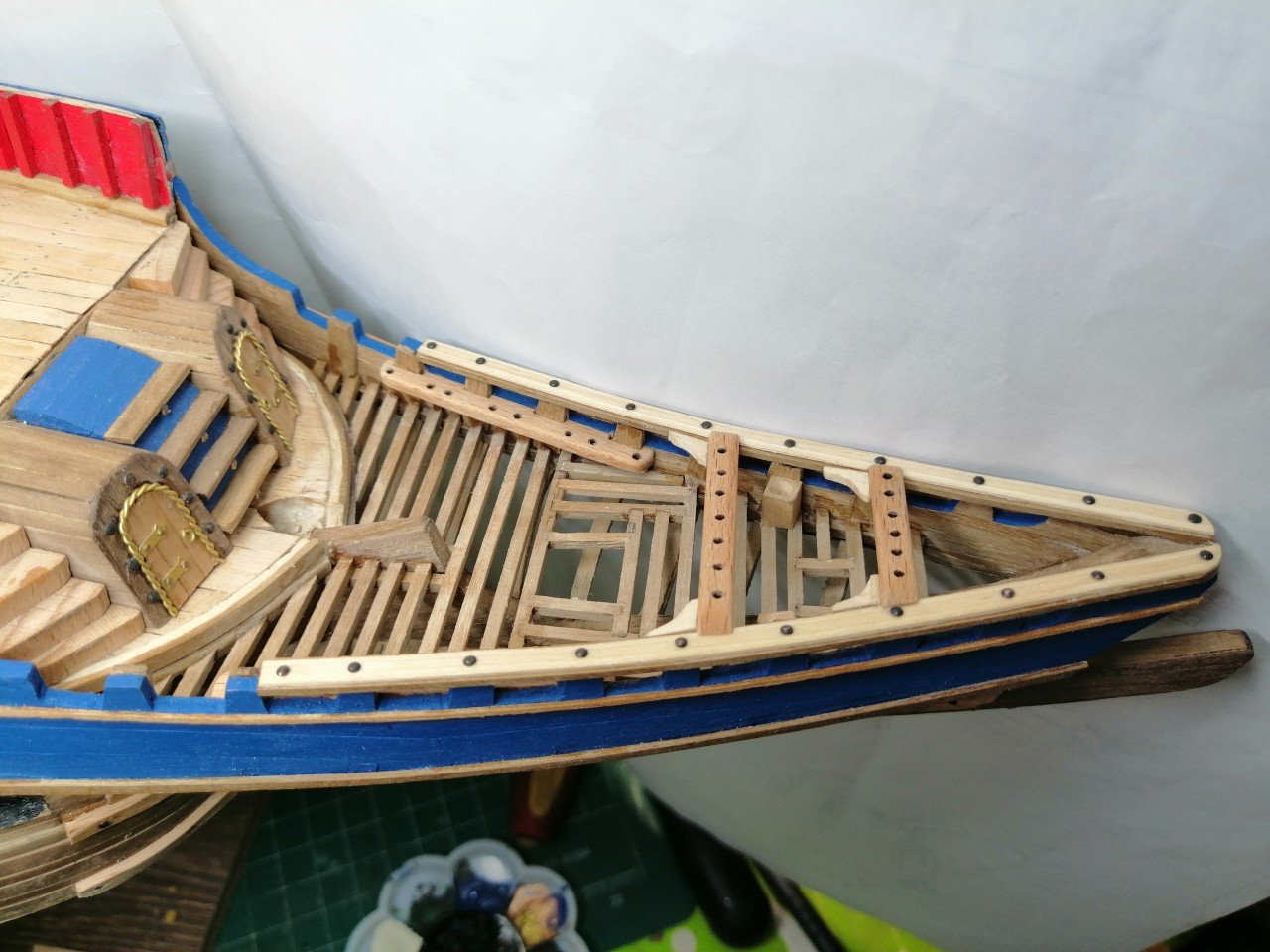

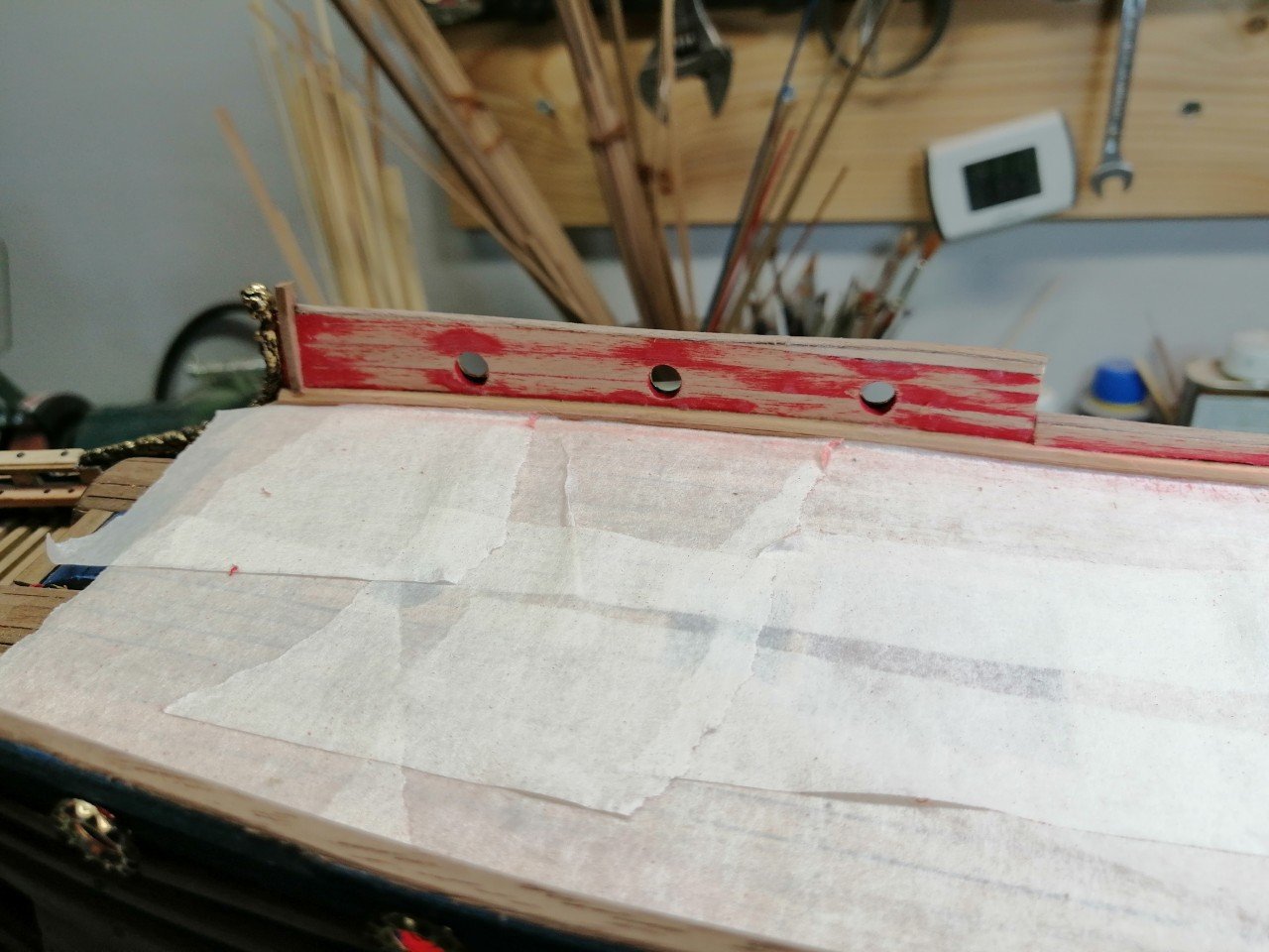

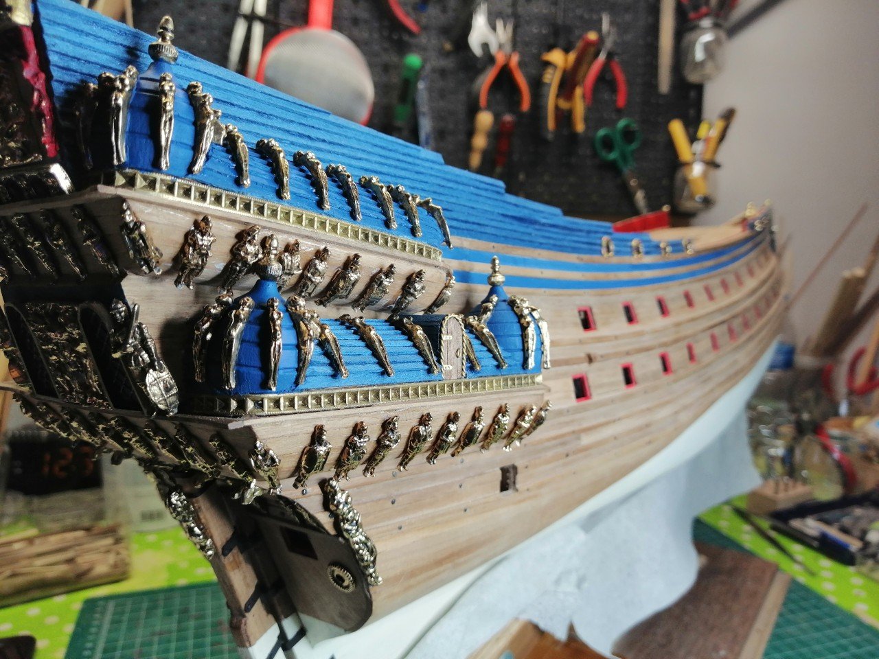

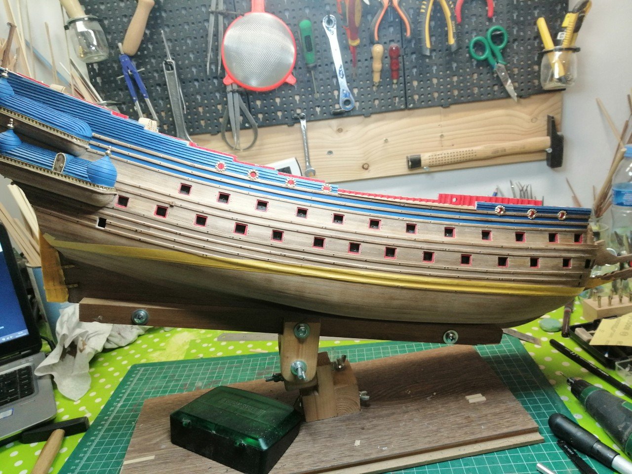

Bueno he tenido que modificar las simulación de las cuadernas de la cubierta.
Ya lo he corregido para que sea como el modelo real. Además he corregido la inclinación de las puertas.
He puesto algún adorno más y alguna cosilla que no venía en el kit. Como la tronera de la cubierta superior y los ventanales etc....
Espero que os guste.

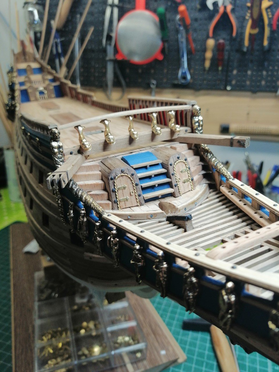

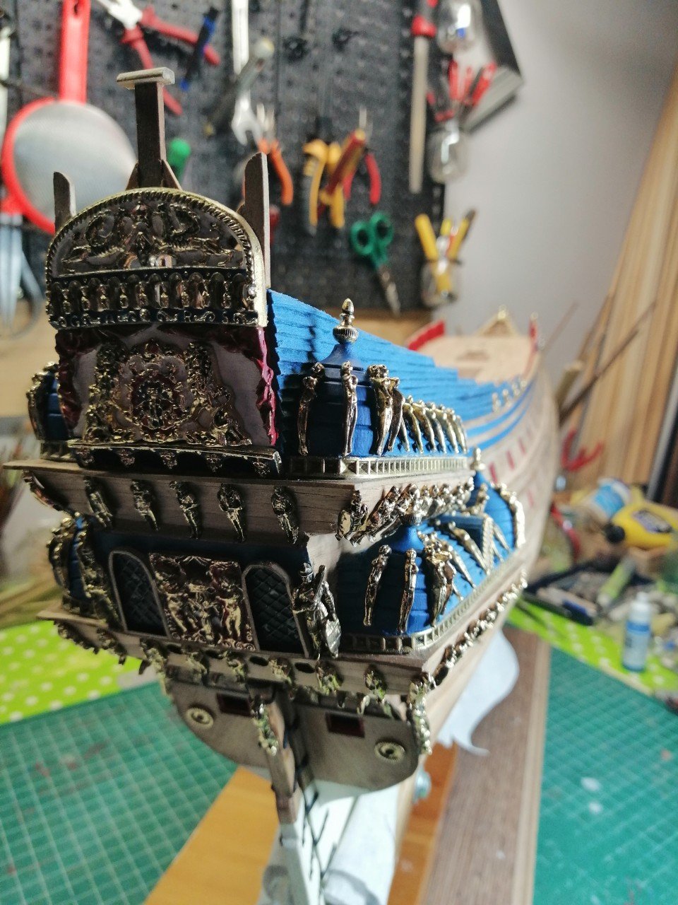

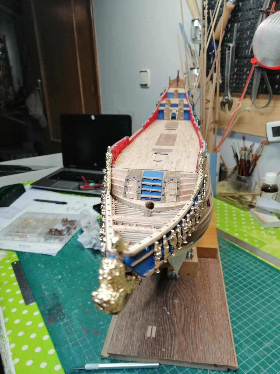

Gracias me alegro que os guste. Ya he colocado la barandillas. Los pescante y algu detalle más.

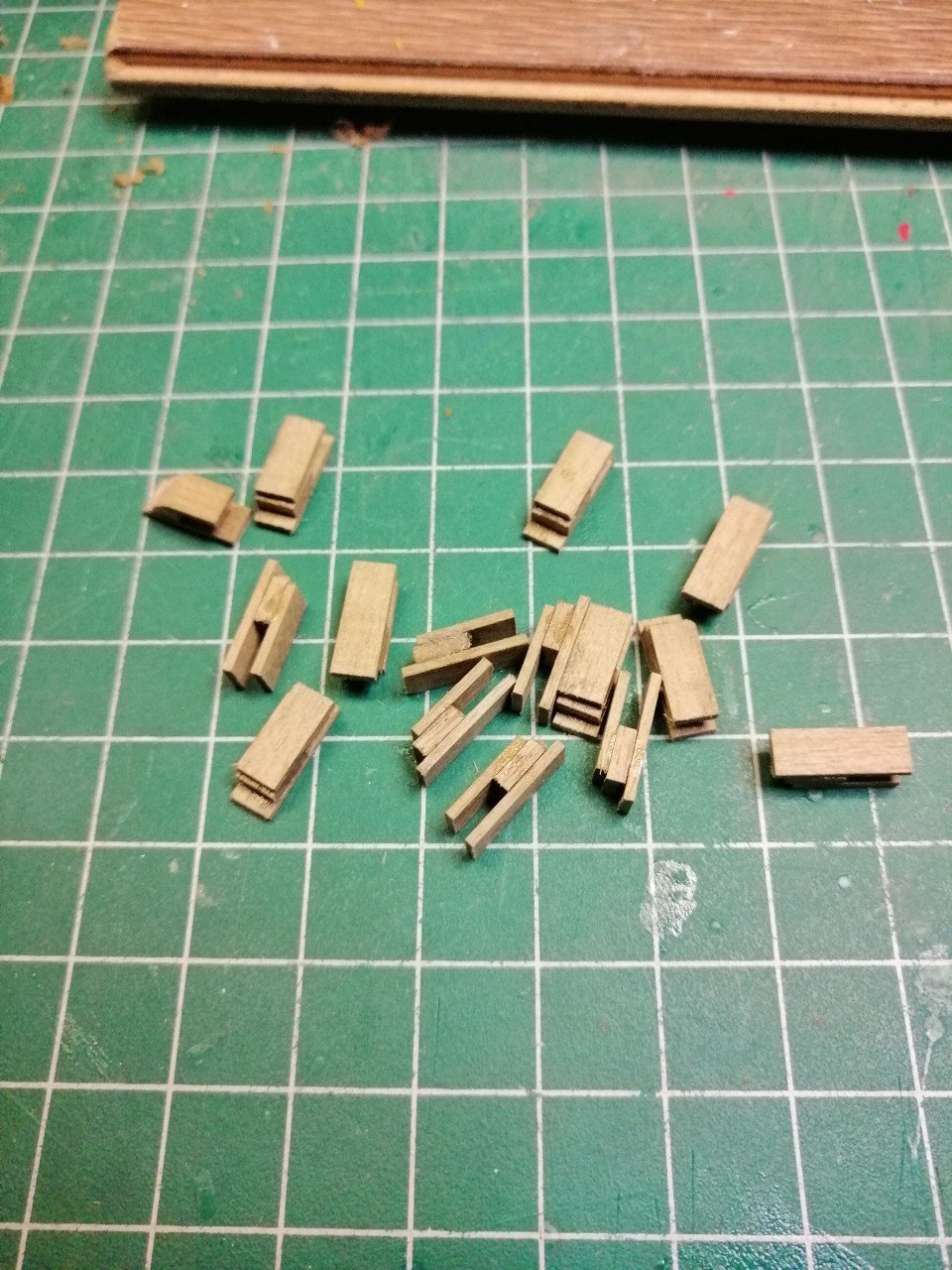

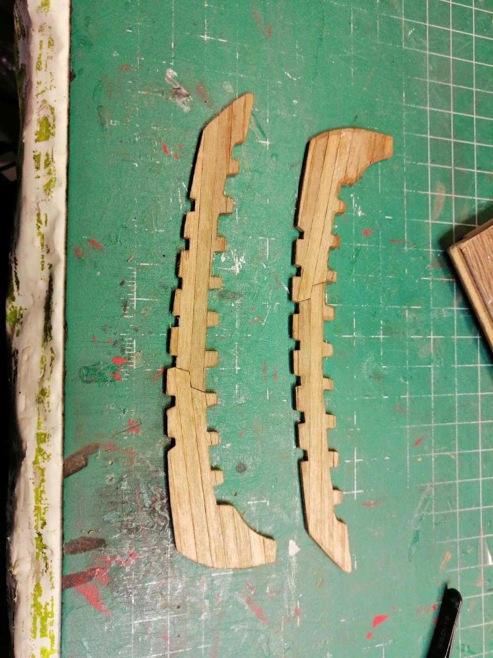

Gracias Félix.
Me alegro que te guste.
Hoy he estado haciendo poleas y algún detalle más.
Me he alludado de la rorali para hacer las poleas.
Yo estos días compro por Internet.

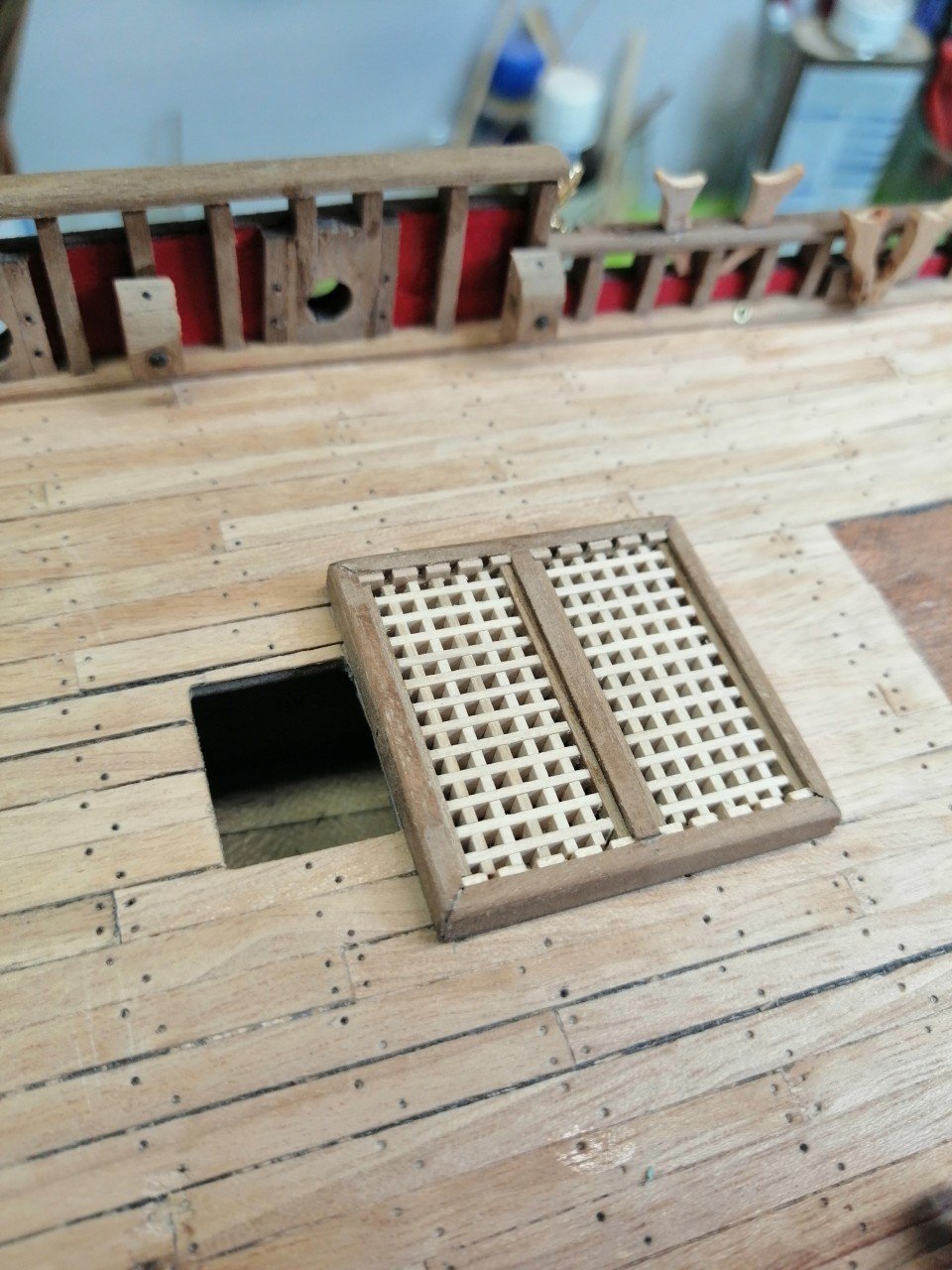

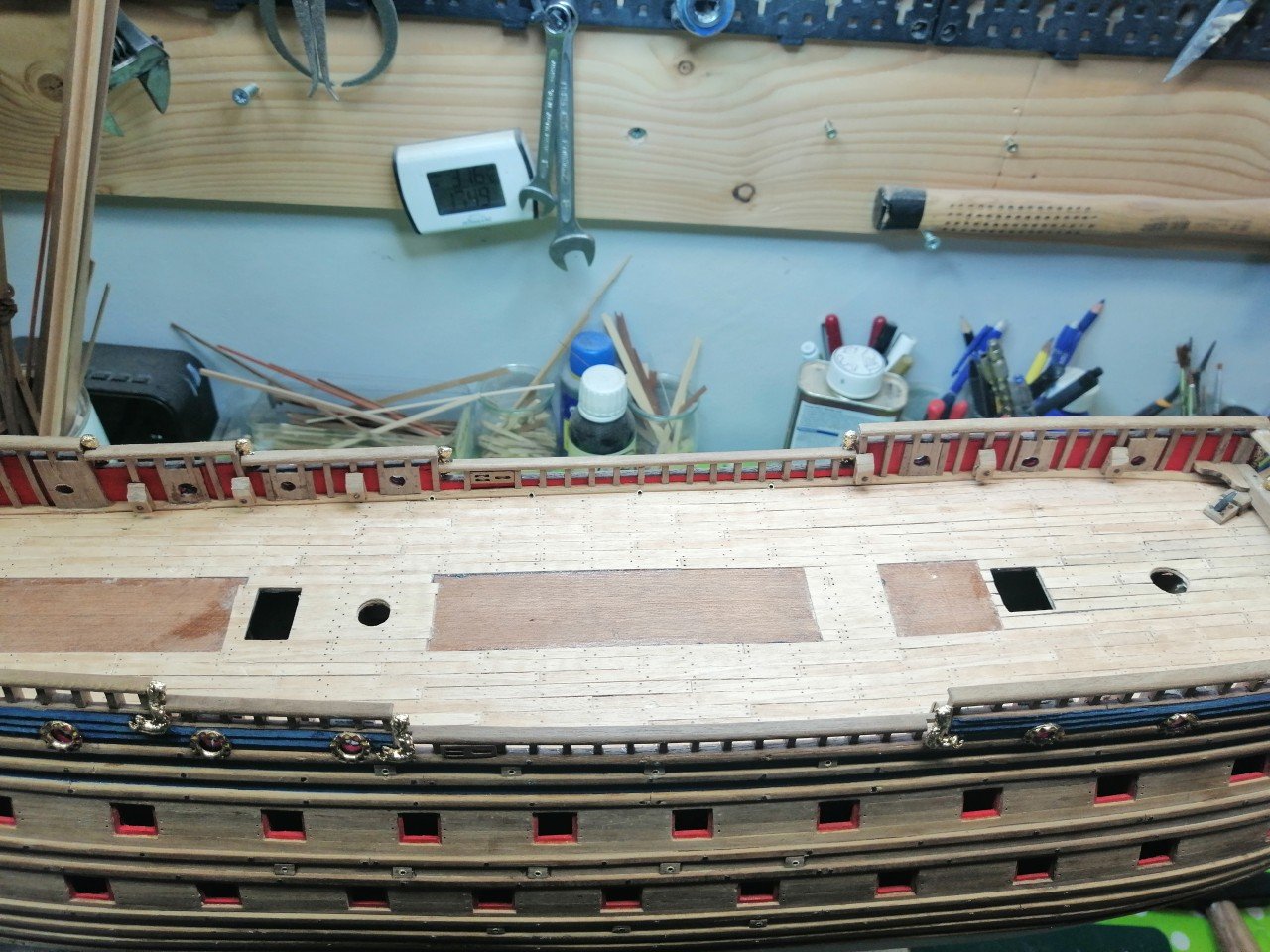

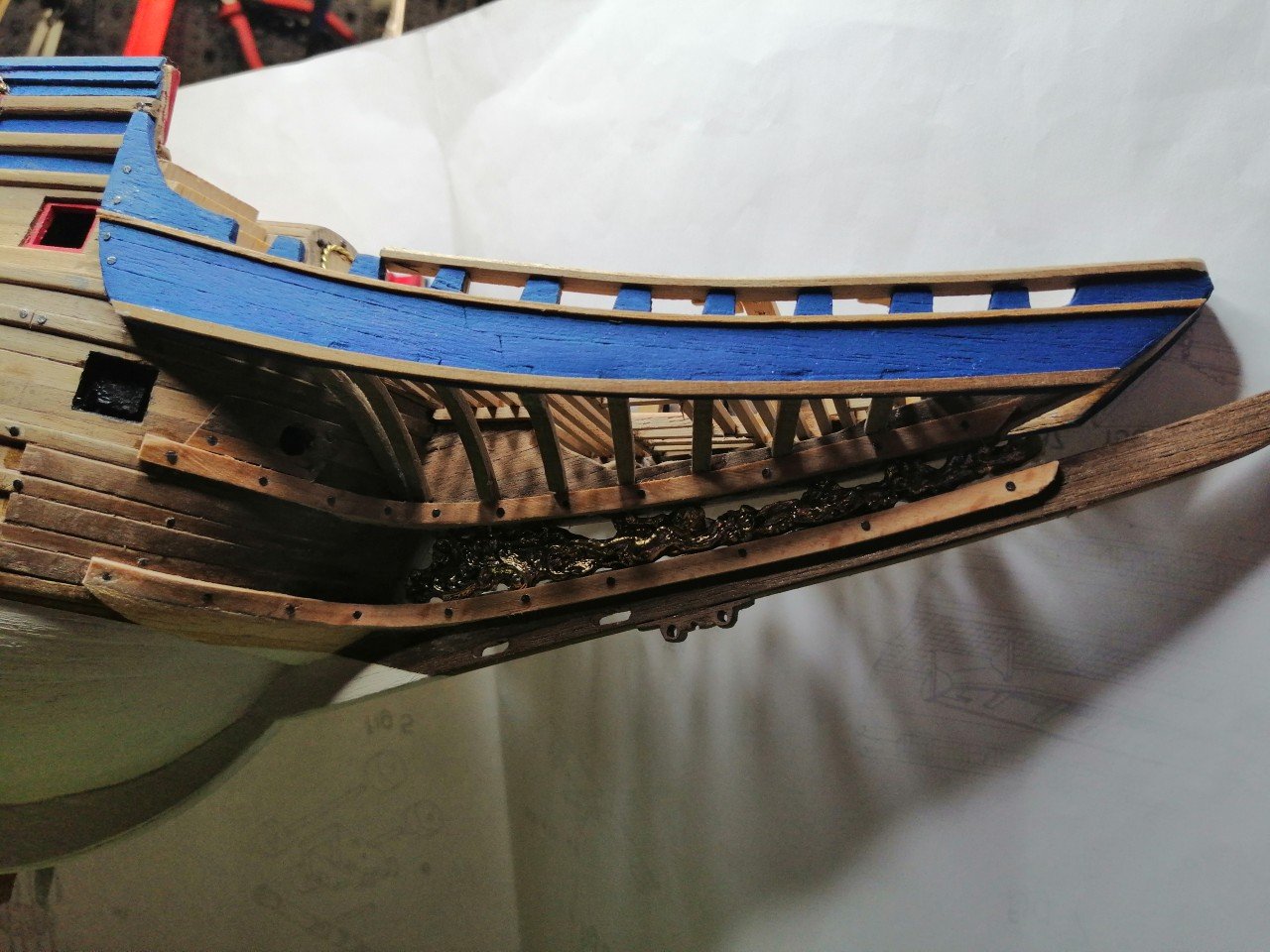

Colocación de enjaretado y algún elemento más.
Como una bala como de costumbre.
Puedes darme más info de esto?
Gracias
Gracias
Más cosas mías en Aquí

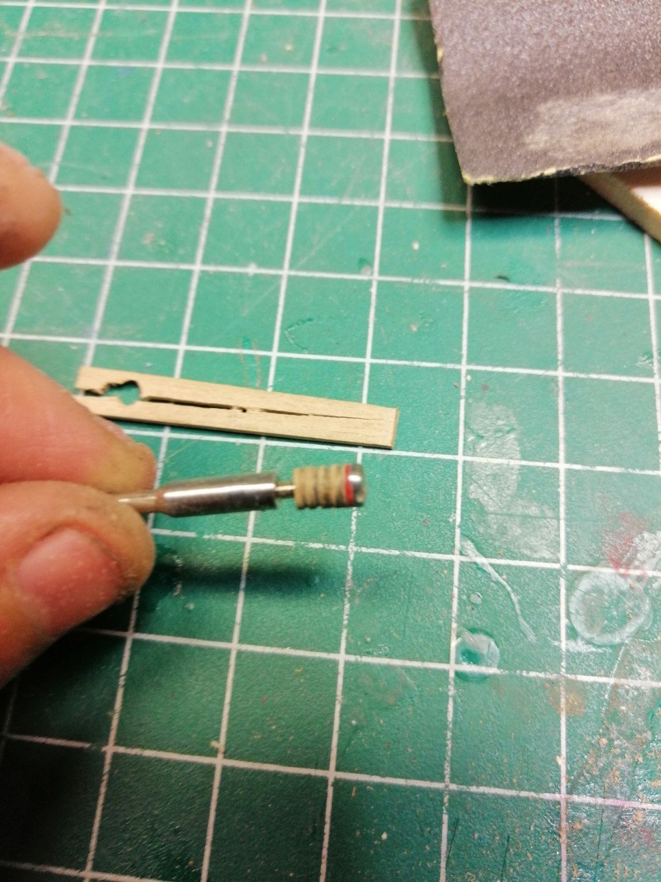

Carlos te explico como va el tema:
1.cortas unos trozos de madera un poco mas grandes que le diametro de polea que quieras, yo he utilizado madera de 1,5 o 2 mm de grueso.
2.les haces un agujero central de 2 mm que es el diametro que tiene el tornillo del util de la rotali y metes las piezas en ese util(a mi cada vez me entraban maximo 4 piezas pero eso depende de la dimension de largo de tu tornillo).
3.lijas los cuadrados para hacerlos lo mas redondos posibles y luego con una lija enciendes la rotli y los igualas.
4 por ultimo con una lima le haces la endidura a cada polea.

he estado pensando y esto se puede hacer en el torno de proxxon , con una varilla roscada, y asi podriamos hacer un monton de poleas de una sola vez.
cuando termine el confinamiento y pueda comprar material haré la prueba.
Espero habértelo explicado bien si no entiendes algo no dudes en preguntarme y te hago un paso a paso con fotos.
un saludo.
