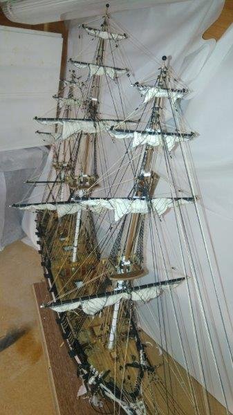

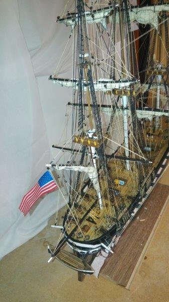

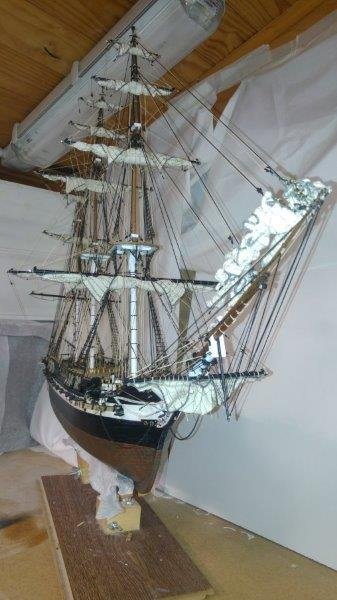

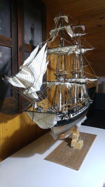

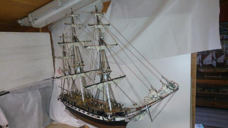

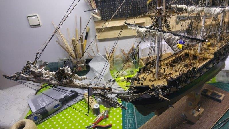

buenas a todos os dejo mis avances en la colocación de las velas.
ya me contareis que os parece.
gracias.
gracias.

Re: U.S Constellation (A.L 1:85) por Antonio
Hola, Antonio:
Me ha gustado mucho como te ha quedado el velamen, con ese recogido que parece muy natural. Así te permite una visión muy despejada de la cubierta. Enhorabuena.
Saludos cordiales.
Claudio J.
Saludos cordiales.
Claudio J.
Buenos días Antonio.
Me gusta como has resuelto el recogido de las velas, me parece que te ha quedado muy natural, pero lo que me chirría un poco es la cangreja totalmente desplegada y los foques que tienes uno a medias y los otros enteros. ¿No deberían estar todos también plegados? No lo tengo nada claro.
Jaime
Jaime
Hola, ante todo gracias Claudio y Jaime, me alegro que os guste.
Jaime me alegro que me hagas esa pregunta.(el de los foques a medio plegar y la cangreja desplegada )
Los foques están todos a medio recoger, el por que, es que en la foto del modelo están así no se si es correcto o no, me gustaría que alguien me dijera si es posible esa opción.
La verdad es que ya que he cosido las velas no me disgusta el resultado ya que así se aprecia el trabajo realizado, pero si es incorrecto las pliego inmediatamente.
Si alguno posee información al respecto le agradecería que lo comentara.
Muchas gracias
Muchas gracias
La fotografía de la caja es lamentable, en cuanto al velamen.
Tu has seguido fielmente ese modelo y no es tu culpa.
Yo recogería también los foques y la cangreja.
Si te replanteas hacer un barco naveganndo a medio velamen, tendrías mucho más trabajo

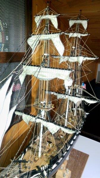

Ok.he empezado a dejar todas las velas recogidas.y pronto espero terminar.gracias por los comentarios.

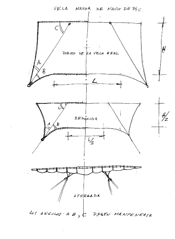

Me hubiera encantado que Leopoldo u otro de los sabios del foro, nos diera una clase magistral del manejo del aparejo; reconozco que en esto estoy bastante "pez".
Pero está claro que la foto de la caja de AL es un absurdo.
Para arriar los foques, se hubiera tenido que bajar primero uno de ellos y después recogerlo, sin dejar los otros dos flojos, ya que aparte del probable descontrol del barco, en caso de viento fuerte, seguramente se rasgarían o enredarían entre sí.
Después se arriarían secuencialmente los que se consideraran convenientes.
La cantidad de trapo largado, depende de la intensidad del viento , de su dirección, del estado de la mar y de las intenciones del capitán respecto a la velocidad de navegación y rumbo del navío .
Además, las velas ya recogidas de la manera que se presentan, deben haber supuesto un trabajo ímprobo para la marinería.
Pareciera que jamás fueran a ser largadas de nuevo; parecen la mortaja de una momia egipcia.
Otra cosa que me enseñó Leopoldo, es que para representar un modelo con las velas arriadas y recogidas, no se pueden fabricar exactamente iguales a las del barco real, por el famoso tema de las leyes de semejanza de la física, al ser prácticamente immposible fabricar el paño con la misma escala que la del resto del modelo.
Así pues, las velas cuadras quedan mucho mejor desplazando un poco la posición de los puños hacia el eje del mástil y también reduciendo la altura del eje vertical central de la vela.
Vamos, que si las hacemos "normales" , con toda seguridad nos quedarán "gordas".
Buenos días Antonio y José Luis, aquí Leopoldo se lo explica a Claudio para su Nepomuceno.
https://www.foromodelismonaval.com/view ... &start=240
E incluye un croquis...
Jaime
Jaime

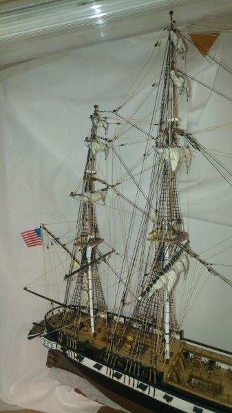

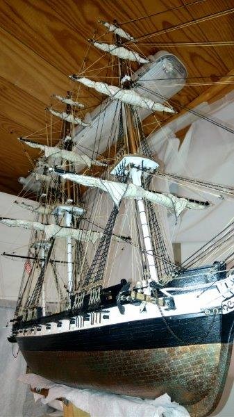

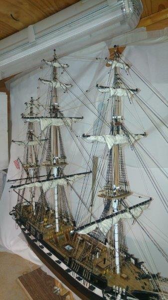

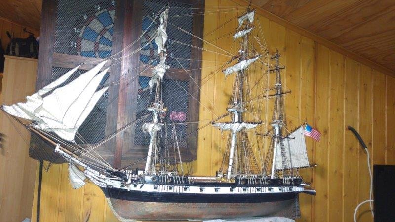

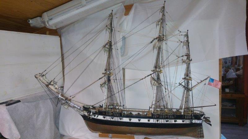

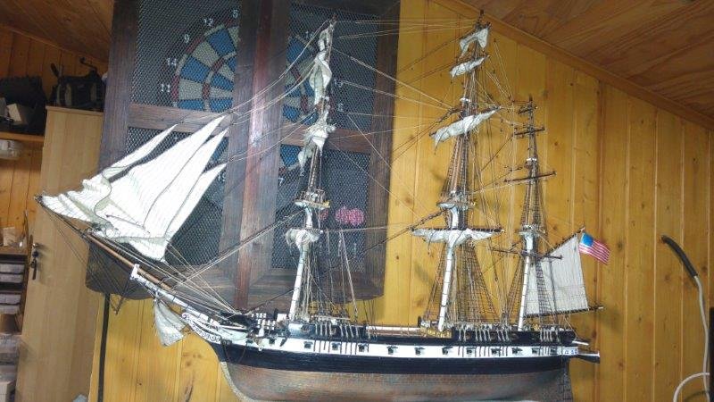

Bueno ya tengo las velas recogidas ya solo me queda algún detallito y igual le meto soldados .
ya me diréis que os parece
Ahora sí que lo has clavado!!!
Enhorabuena
Jaime
Enhorabuena
Jaime
Enhorabuena, Antonio:
Te ha quedado un barco muy bonito, y muy real...Que bueno es tener compañeros siempre dispuestos a encarrilarnos...Así, mantenemos nuestra afición, con ganas de mejorar.
Saludos cordiales.
Claudio J.
Saludos cordiales.
Claudio J.
- Mensajes: 2561
Mejor que estaba... está
Pero se nota la NO reducción de velas, sobre todo en los foques.
Pero bueno; en general muy bien

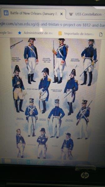

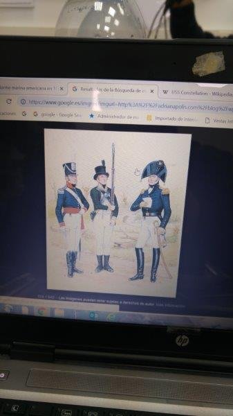

Gracias por los comentarios Caudio, Jaime y Llaut, la verdad es que me gusta como queda excepto los foques que como dice llaut se queda muy tosco, para futuros modelos tendré en cuenta la reducción de las velas para que quede mejor.
He pensado en ponerle solidados los cuales ya tengo comprados y creo que quedan bien, lo único que no se si estos modelos que he encontrado son correctos, si alguno sabe o puede recomendarme como pintarlos se lo agradecería gracias.

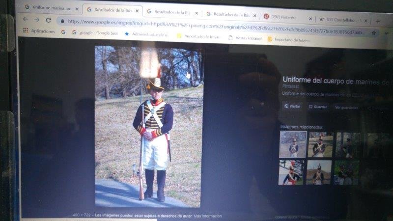

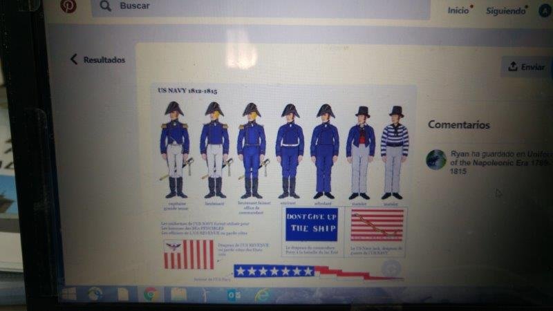

Buenos días Antonio, antes de hacer modelismo naval mis ratos de ocio los ocupaba pintando figuras de plomo. Te transcribo unos consejos sobre pintura que expliqué en mi hilo del San Francisco. Espero que te sirvan de ayuda.
Jaime
Un saludoBluenose escribió: Lun Nov 07, 2016 12:30 pm Pintura
Para el tema de pintar detalles a estas escalas sólo hay un secreto, la práctica.
En mi caso, empecé con el modelismo naval muy tarde. De joven hice un montón de maquetas de plástico (aviones, tanques y coches), luego me pasé a pintar figuritas de plomo, y con la experiencia acumulada en ambos campos me "embarqué" (nunca mejor dicho) en el modelismo naval.
Me resulta muy complejo tratar de resumir aquí cómo pintar adecuadamente estas cosas, trataré de darte unos consejos.
Con respecto a los pinceles, si un pincel 00 es muy grande, córtale pelos hasta quedarte con uno que te vaya bien. Yo tenía un pincel de 1 solo pelo con el que le pintaba los iris a las figuras.
