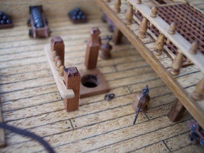

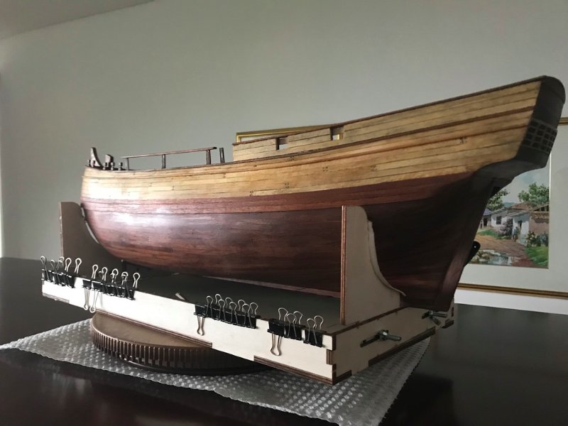

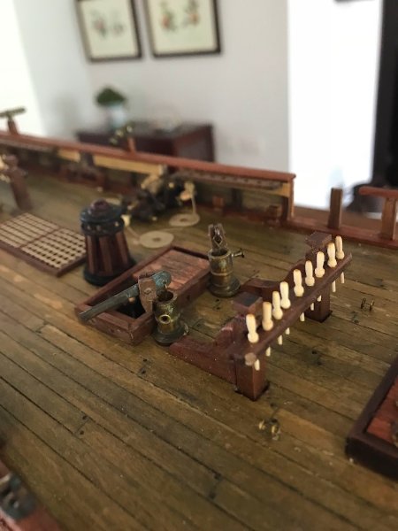

Detalles de la superestructura
El adjunto UNADJUSTEDNONRAW_thumb_424b.jpg ya no está disponible
El adjunto UNADJUSTEDNONRAW_thumb_424c.jpg ya no está disponible
El adjunto UNADJUSTEDNONRAW_thumb_424d.jpg ya no está disponible
El adjunto UNADJUSTEDNONRAW_thumb_424f.jpg ya no está disponible
El adjunto UNADJUSTEDNONRAW_thumb_4250.jpg ya no está disponible
El adjunto UNADJUSTEDNONRAW_thumb_4251.jpg ya no está disponible
El adjunto ffMtYWE+TrSAJu2CPAyZ%Q_thumb_420a.jpg ya no está disponible
El adjunto iABceUvQTOyDLnt16IoMIg_thumb_420d.jpg ya no está disponible
El adjunto nBeDkHZvT++3wU4Ll87IWg_thumb_420c.jpg ya no está disponible

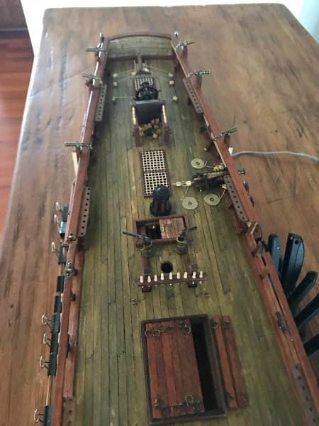

Detalles superestructura

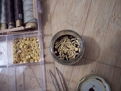

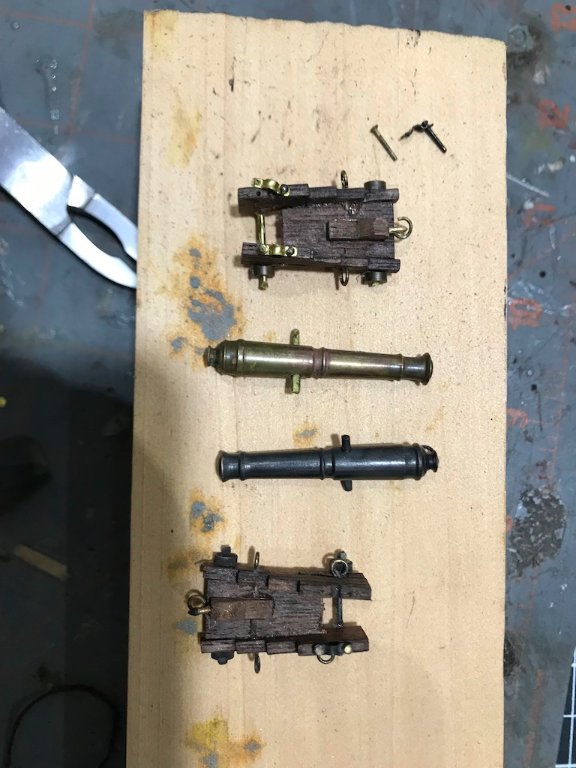

Buenos días Helmutt, como ya te he comentado, para que quede constancia en aquí en el foro, puedes coger todas las piezas pequeñas como cabillas, motones, cuadernales, vigotas y demás y meterlas en tinte de nogal. Las sacas y las dejas secar sobre papel de cocina y te quedan "envejecidas" con un tono ideal.

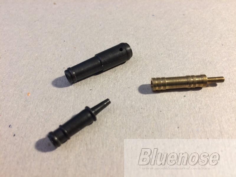

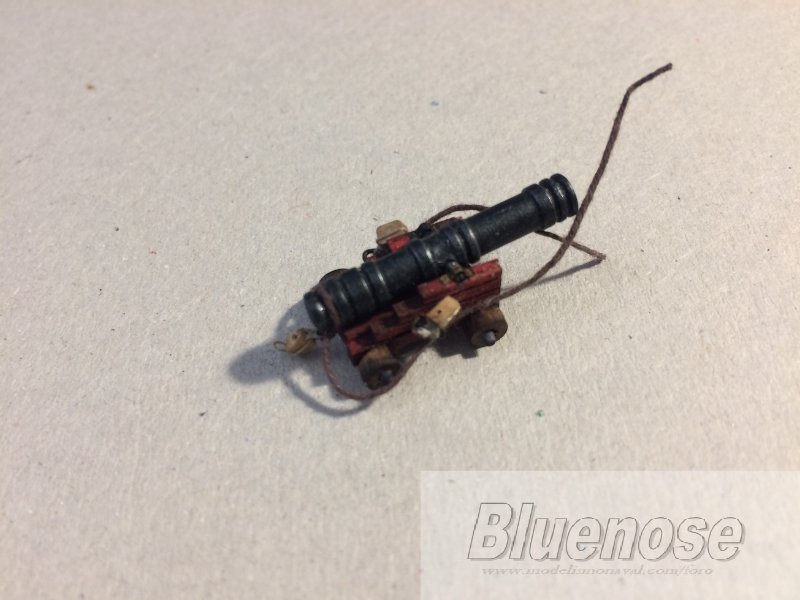

Con respecto a los cañones y demás piezas de latón, yo también los sumerjo en el líquido azul hasta que se ponen negros. Los saco y los froto con papel de cocina o un trapo para quitarles la capa de óxido negro y que no continúe la reacción química. Luego se barnizan en satinado y quedan genial. A ver si esta tarde saco una foto de los míos y te la pongo a ver que te parece.

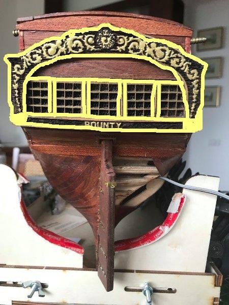

La popa está bien pero a mí me gustaría con más dorado. Te pongo mi idea (que no tiene porque ser de tu gusto). Luego para avejentarla, un poco de pincel seco con marrón rojizo y listo.

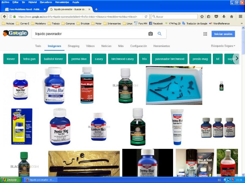

A que liquido azul te refieres?

Buenos días Antonio, es un líquido de un color azul clarito, muy tóxico y que se vende en armerías para pavonar metales. Dependiendo del metal que se quiera pavonar tiene una composición química u otra. Acero, latón (nuestro caso), aluminio, etc.

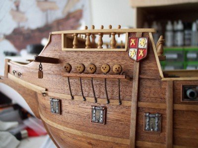

Buenos días Helmutt, te adjunto unas imágenes de cómo quedan los cañones después de pavonados. También te muestro como quedan los cañones de aleación blanca que vienen en el Nepomuceno. Cómo no son de latón no se pavonan con el líquido que tengo así que están pintados.
También te pongo unas fotos de las piezas de madera pequeñas que tinto "a granel". Son de otro de mis modelos, el San Francisco, pero el sistema es el mismo.
Con respecto a tu pregunta sobre el pavonado de elementos ya instalados, en lugar de con pincel, yo aplicaría el pavonador con un bastoncillo con los extremos de algodón de los que se usan para los oídos. Se impregna y se frota con cuidado para no tocar la madera de alrededor que se podría estropear.
Espero haber sido de ayuda.
Jaime
Obús y boca pavonados y otra tal cual
Cañón pintado
Cañón pintado
Tintado a granel
Tintado a granel
105 Tintado a granel piezas peq.JPG (35.36 KiB) Visto 5538 veces

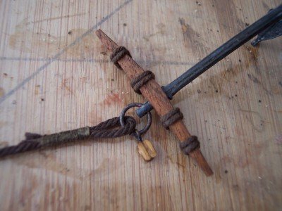

Motón del ancla. No desentona con el conjunto
123 Detalle ancla.JPG (27.44 KiB) Visto 5538 veces
Cabillas, columnas, etc. Todas con el mismo tono viejuno
128 Cabillero mayor y bombas achique.JPG (32.89 KiB) Visto 5538 veces
Vigotas y columnas avejentadas
134 Detalle mesa trinquete.JPG (32.83 KiB) Visto 5538 veces
Varios motones
Varios motones
215 Vergas.JPG (30.17 KiB) Visto 5538 veces

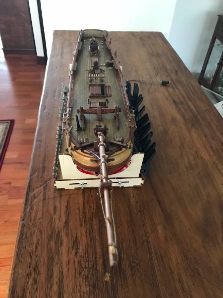

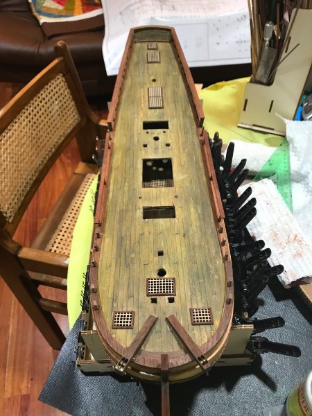

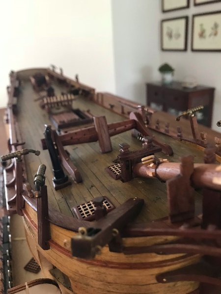

Hola Todos
Otra vez activo en el foro, y no por esto he dejado de trabajar. He logrado seguir casi todos los consejos que me han dado, y los resultados se han empezado a dar.

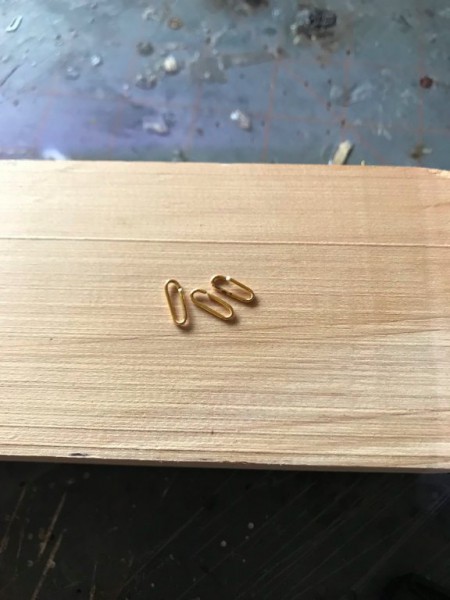

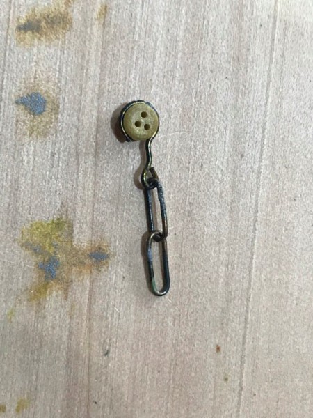

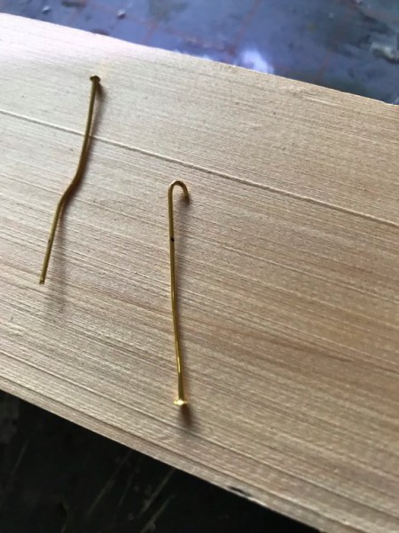

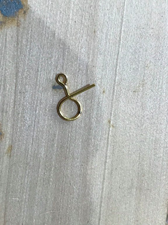

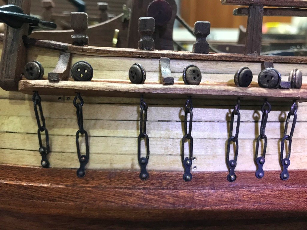

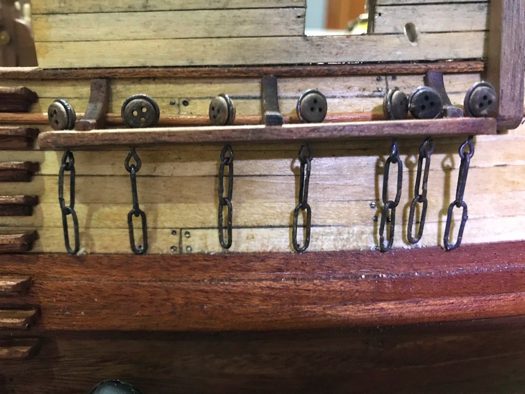

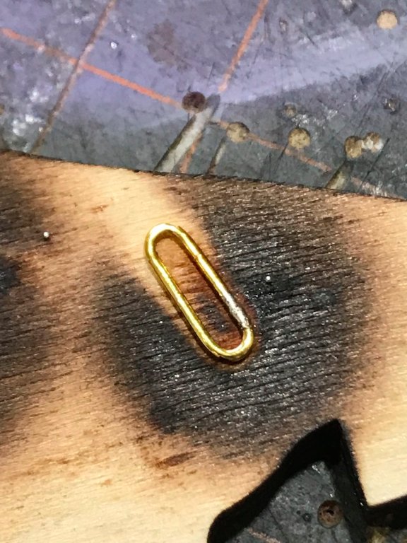

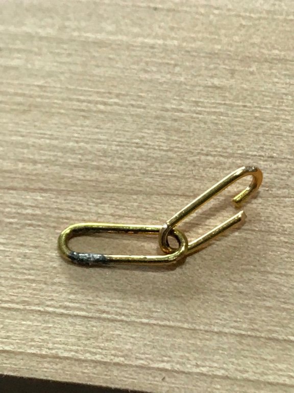

Le muestro algo de la fabricacion de cadenotes
Instalados
Instalados
Schrader
Schrader
Mensajes: 176
Registrado: Lun Jul 03, 2017 4:17 pm
Ubicación: Medellin
Re: Bounty AL por Schrader
Mensaje por Schrader »
Instalados
Schrader

Hola, Hellmuth:
Estoy gratamente sorprendido por el esmero y resultado que estás teniendo en la construcción de la Bounty.
Esos cadenotes te han quedado perfectos, y con las técnicas de envejecimiento que estas aplicando, esta quedando muy bien...Parece que la Bounty ya lleva tiempo navegando, ya pasado el Cabo de Hornos...
Te sigo con detenimiento.
Saludos cordiales.
Claudio J.

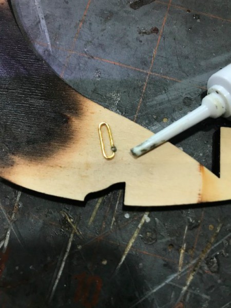

Schrader
Mensajes: 176
Ubicación: Medellin

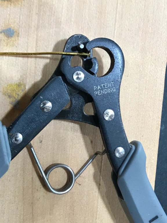

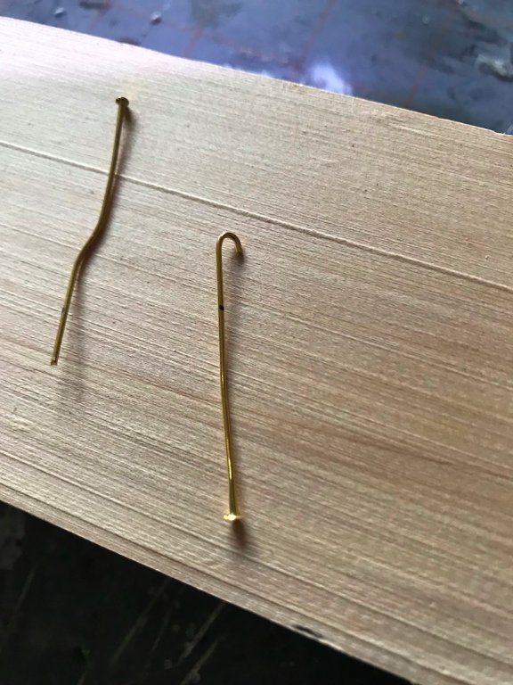

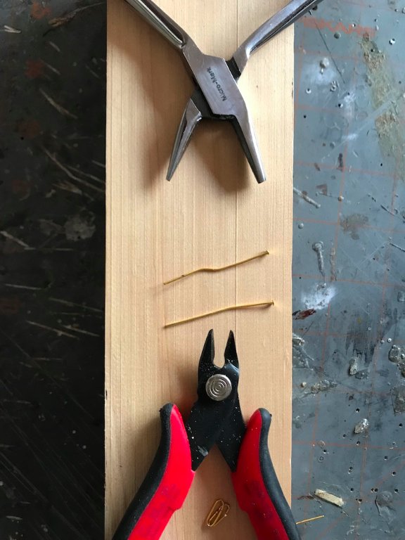

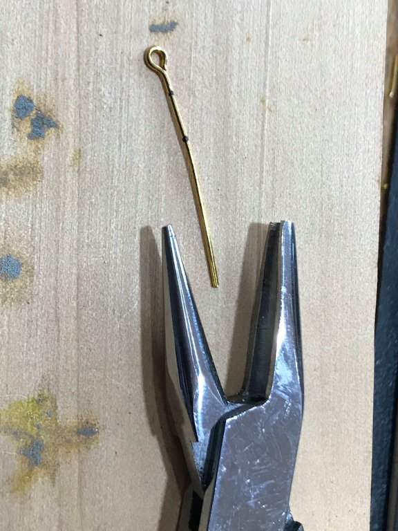

Gracias Claudio Jose
Aca algunas imagenes del como se fabricaron
Schrader

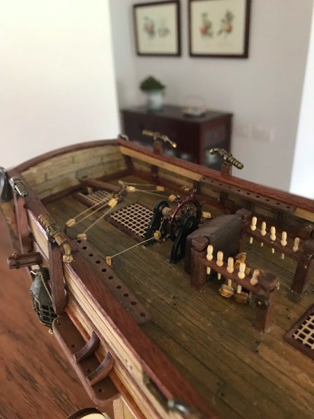

Los cañones tambien fueron pavonados
La diferencia
La diferencia

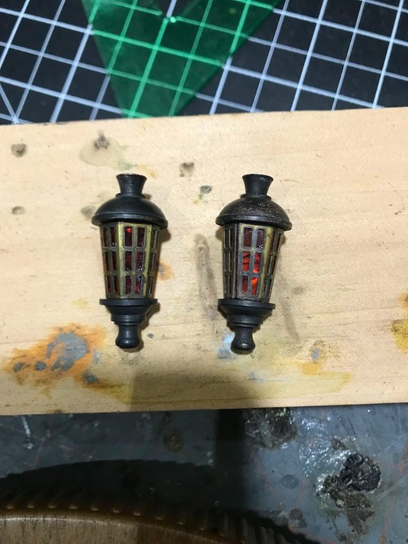

El envejecido de los faroles de popa
