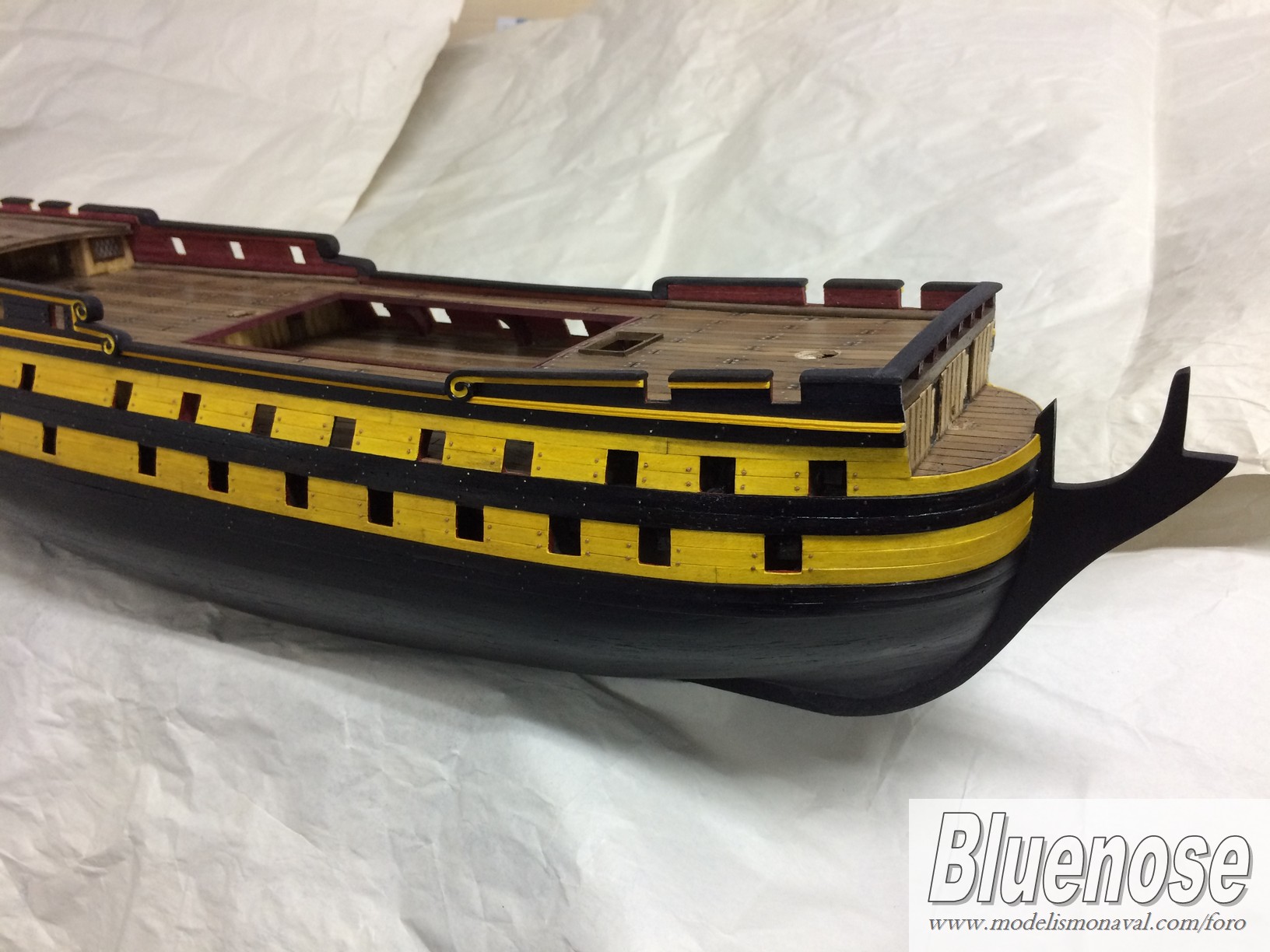

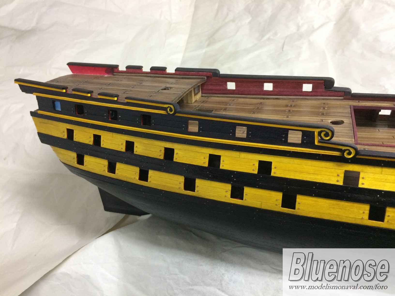

Bueno, para finalizar por hoy os muestro cómo ha quedado una vez barnizado.
Para fijar bien los remaches, la pintura y las aguadas le doy una capa de barniz incoloro satinado.
Como novedad decir que es la primera vez que voy a utilizar barniz en spray (he hecho una prueba y no ha salido mal, veremos a ver.... :| )
Parece brillante porque saco las fotos cuando está recién aplicado, esperemos que al secarse se vaya quedando más mate.

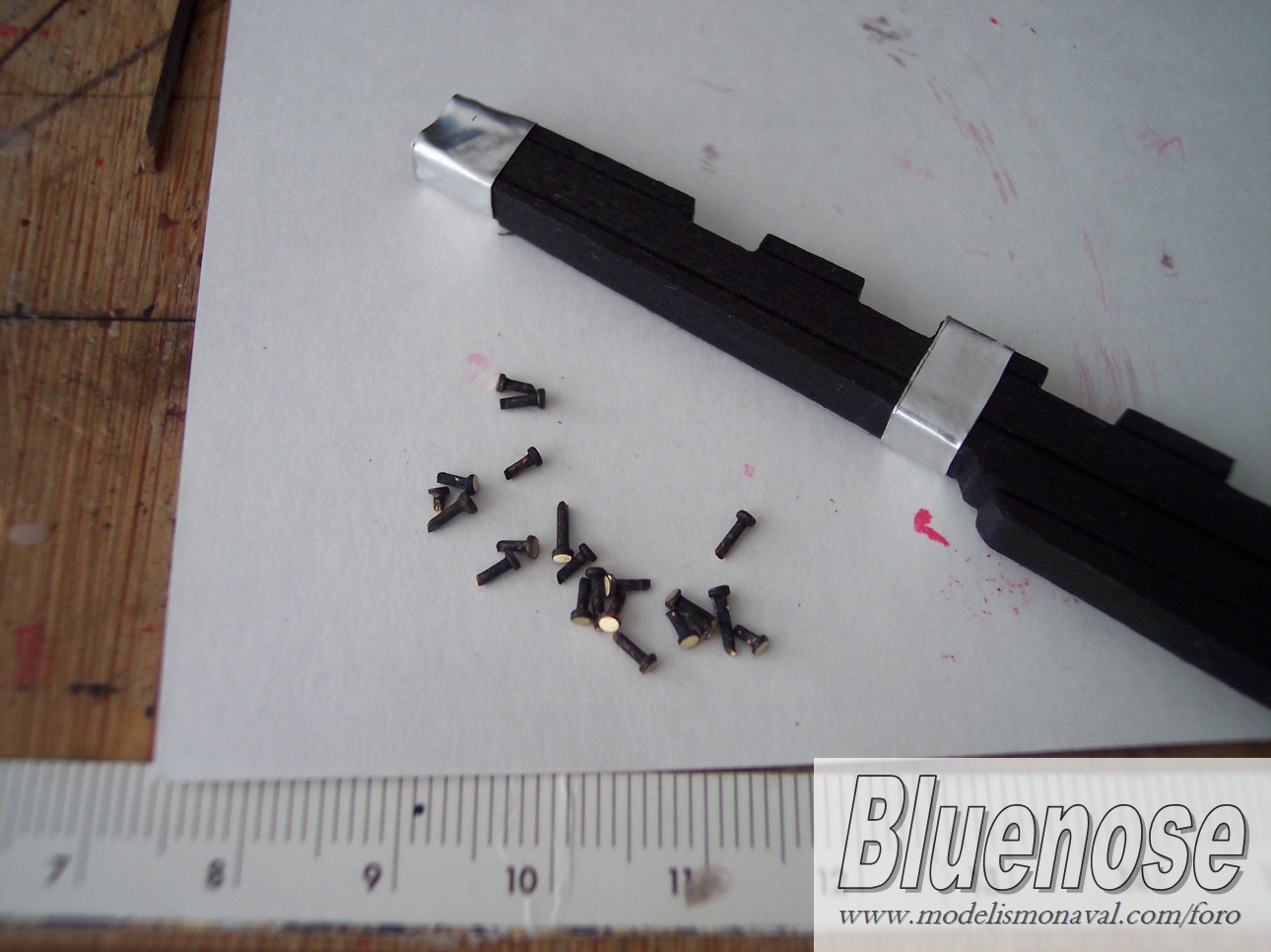

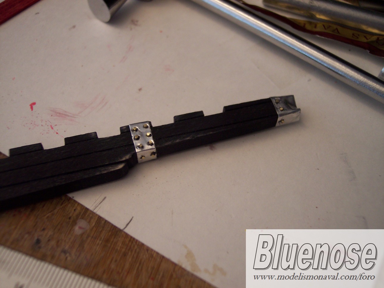

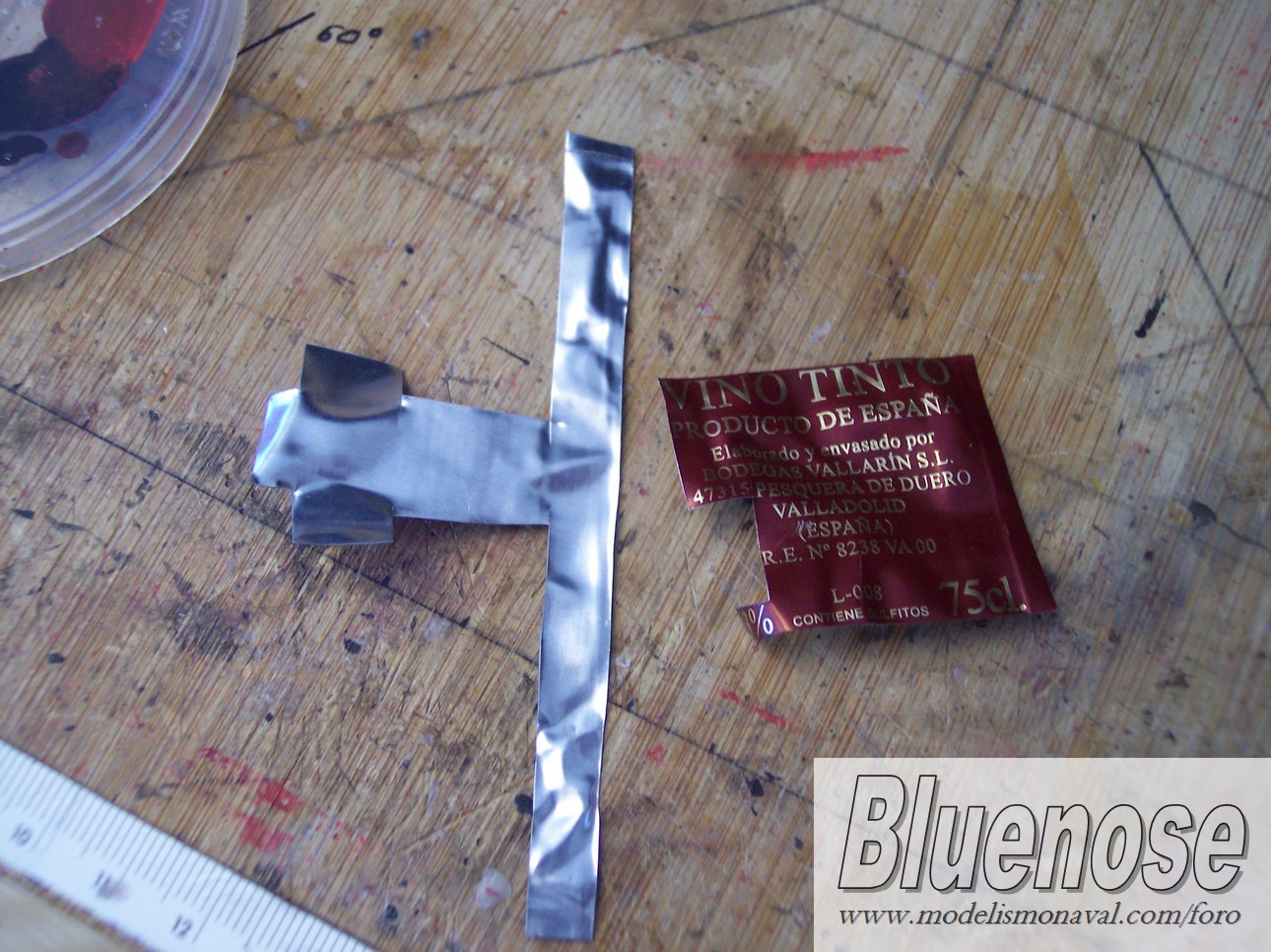

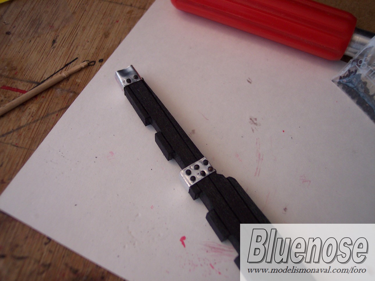

Voy a utilizar el cierre metálico de las botellas de vino para las abrazaderas metálicas dónde irán los cáncamos
Utilizaré clavitos para simular los remaches/pernos de los refuerzos metálicos.
Con las cabezas quedaba demasiado tosco. Las eliminé
Así queda mejor
Así queda mejor

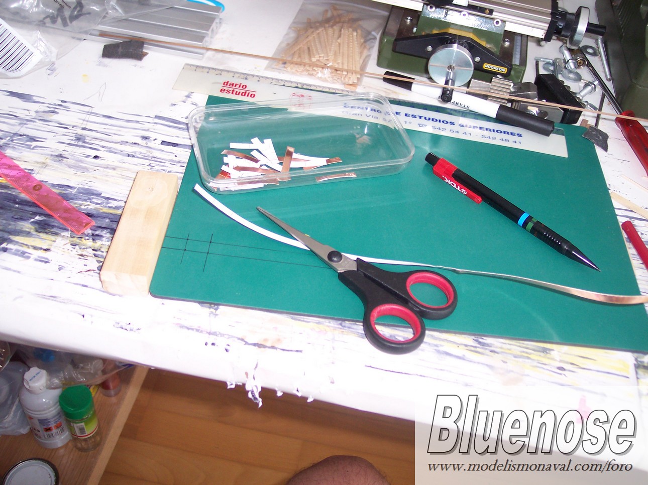

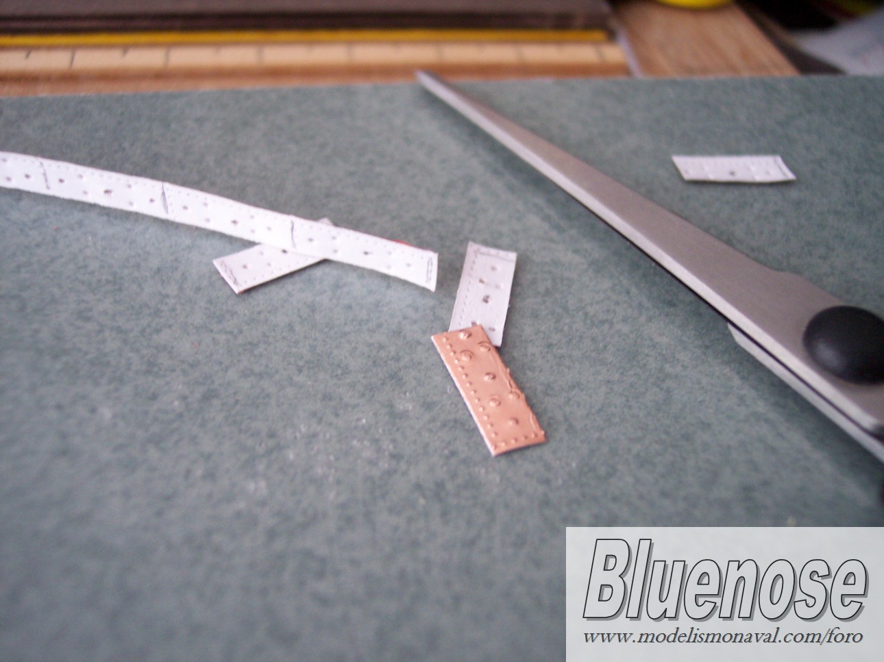

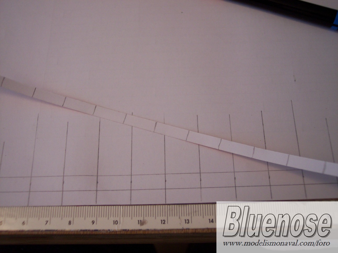

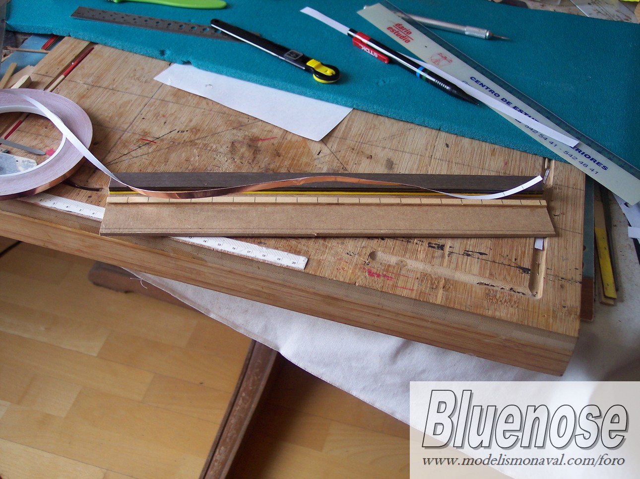

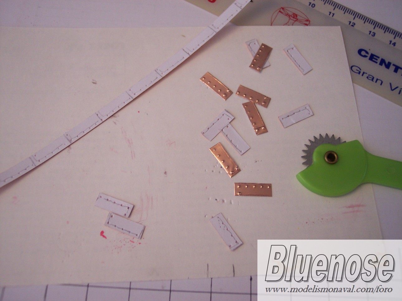

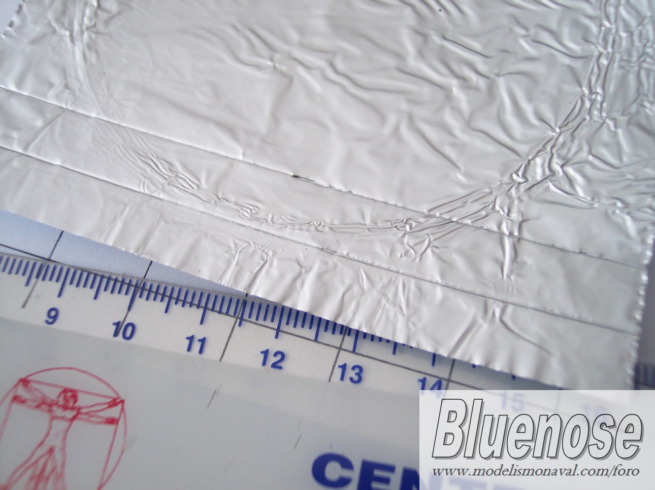

Voy marcando la tira de cobre
La tira es de 5mm de ancho y la recorto a 14mm. Marco los remaches que con esta rueda quedan un poco grandes

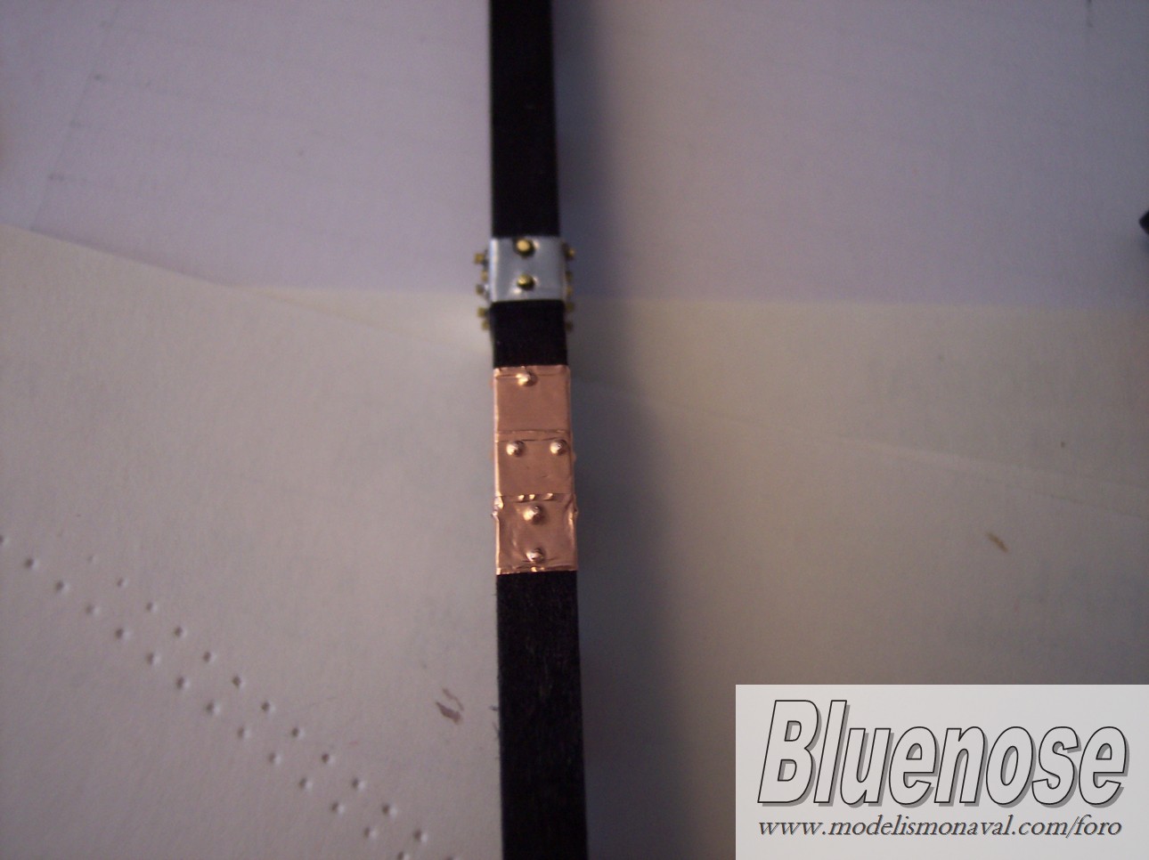

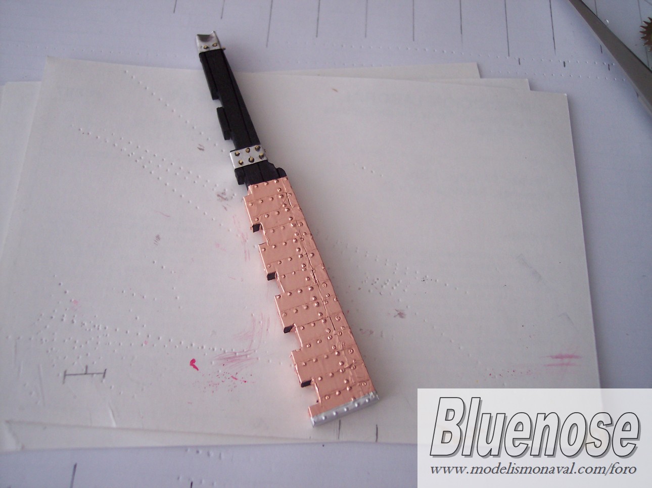

Voy pegando placas
Voy pegando placas

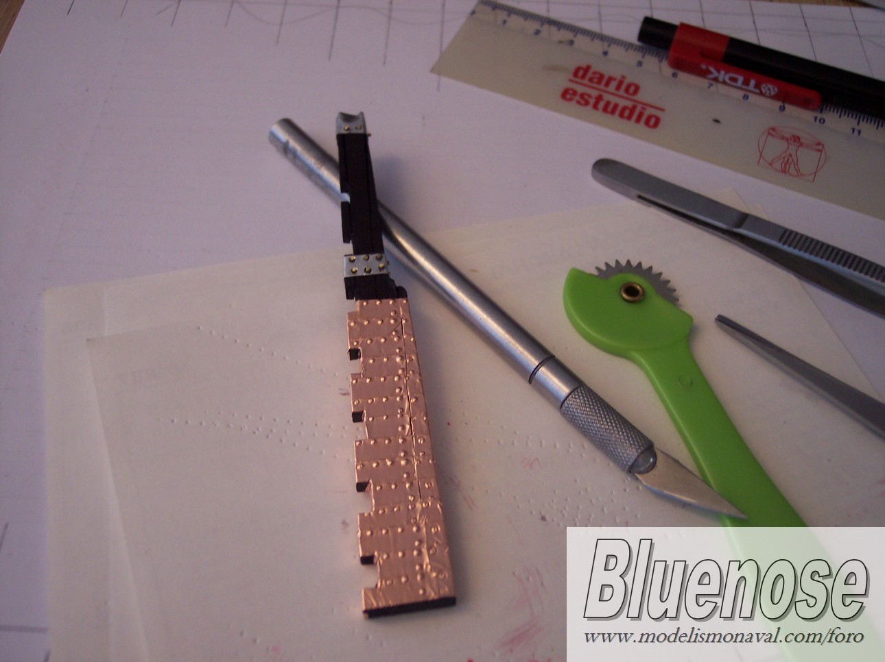

Continúo con el proceso.

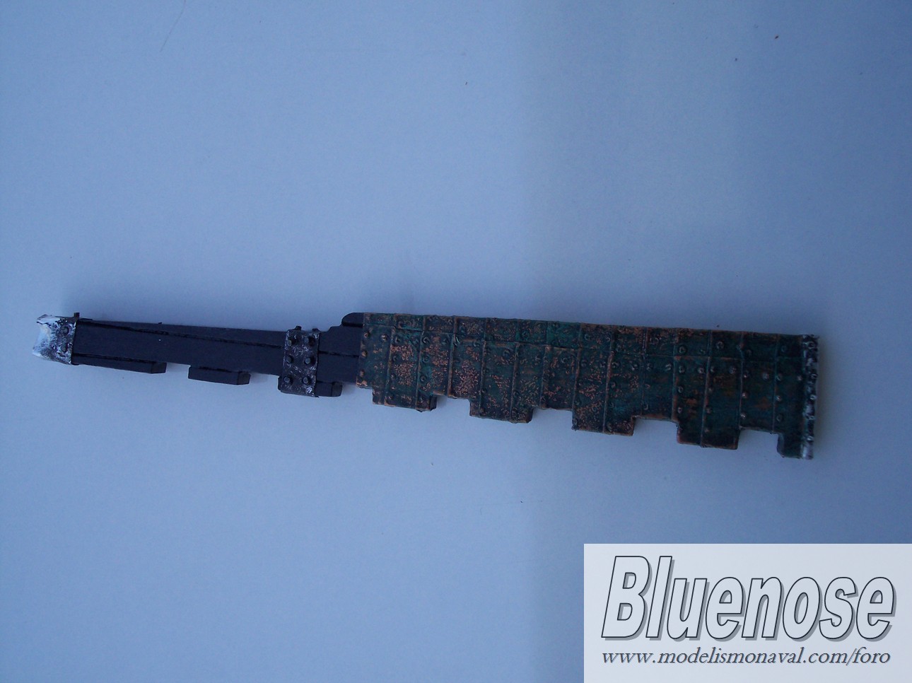

Los remaches los hago con una rueda dentada de costura. Quedan un poco grandes pero para la prueba me sirven. Al final me hago con otra rueda especial para modelismo que tiene los dientes mucho más juntos y pequeños.

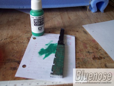

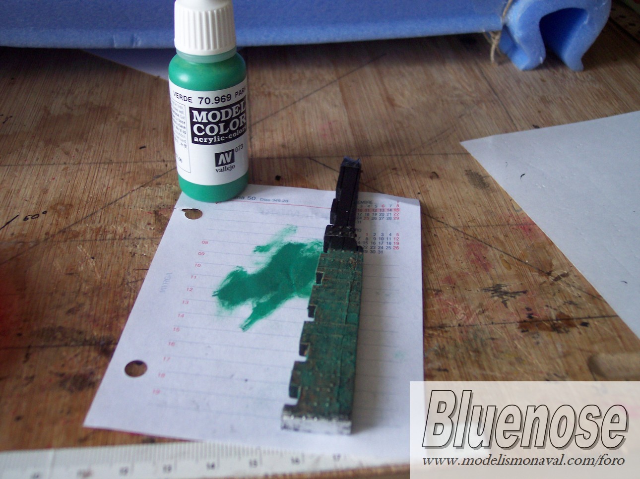

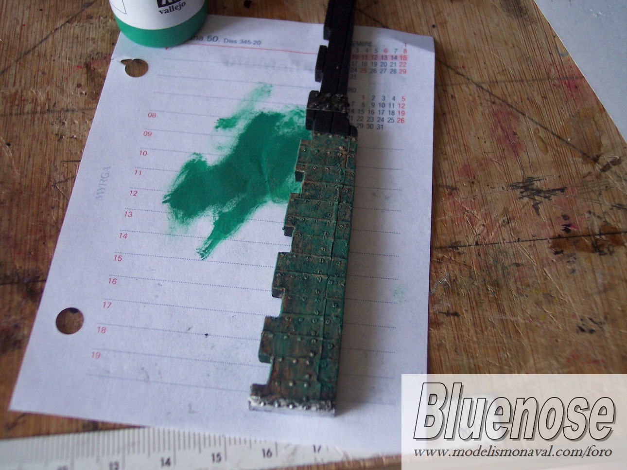

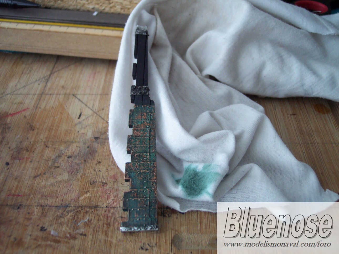

Para el envejecido, tal y como explico en el otro hilo, prefiero hacerlo "pintando" que con productos químicos, es bastante laborioso pero el resultado es perfectamente controlable (le damos la tonalidad que queremos) y nos aseguramos que permanecerá inalterable en el tiempo.
En mi caso lo he hecho así:
- Aguada en negro
- Pincel semi-seco verde oscuro
- Pincel seco verde claro
- Pincel seco bronce
- Aguada verde-casi-negro
- Frotar con un trapo para eliminar zonas demasiado empastadas
- Barniz satinado
Todo esto que os muestro no es mío, mi más sincero agradecimiento a los maestros: Leopoldofran, Llaut Mallorquín, adrián sorolla, Capitán Marano, Salva.P y Miguel__Angel.
Termino con el cobreado

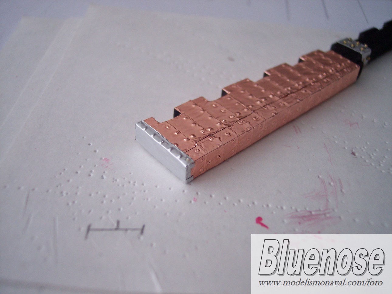

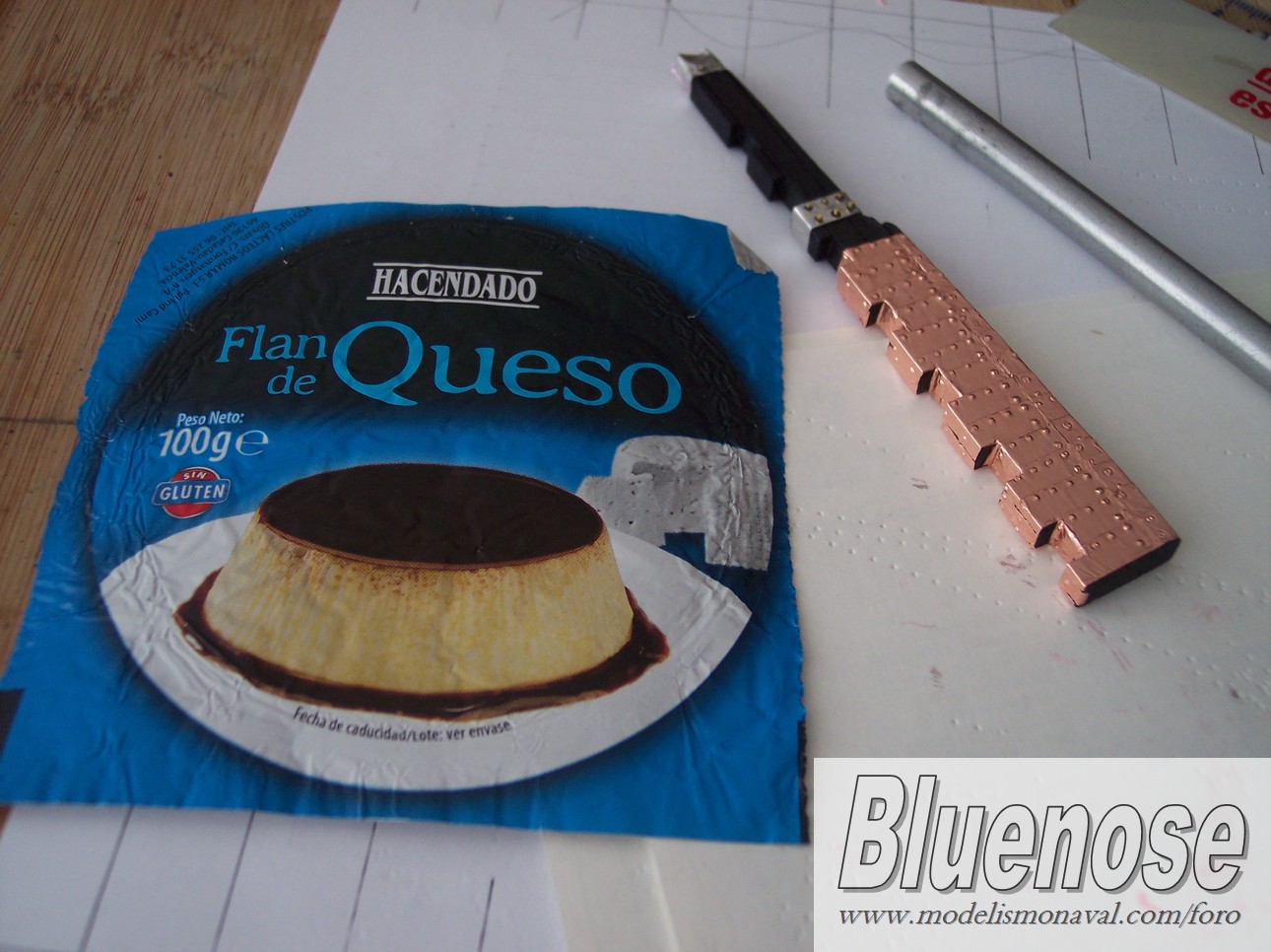

Uso una tapa de flan para hacer la zapata de plomo/estaño.
Así es como queda
Así es como queda

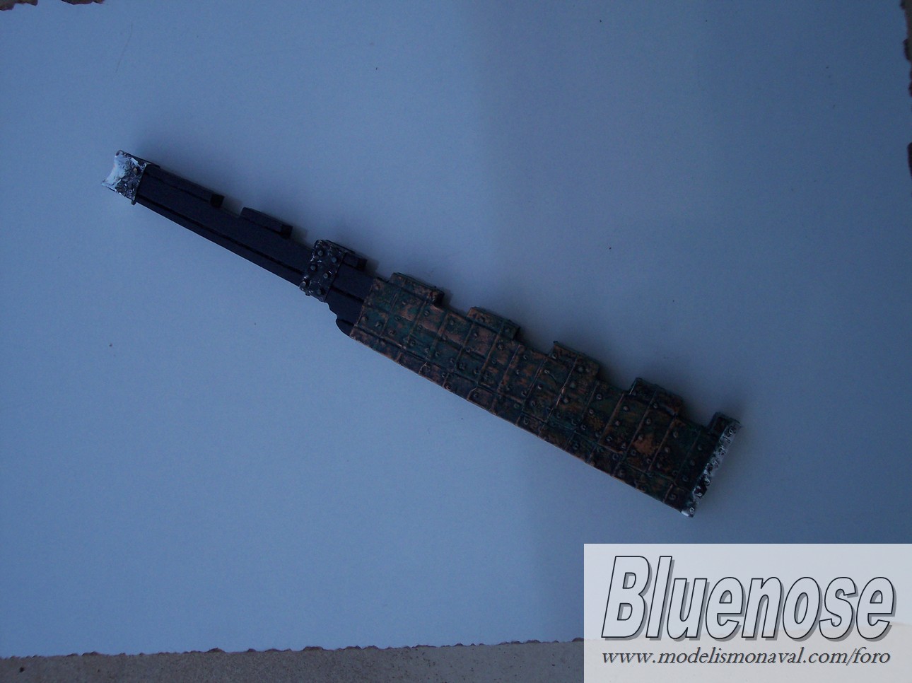

Empiezo con el envejecido. Aguada negra y pincel seco verde oscuro
Pincel seco verde claro y frotar con trapo para eliminar el exceso de pintura

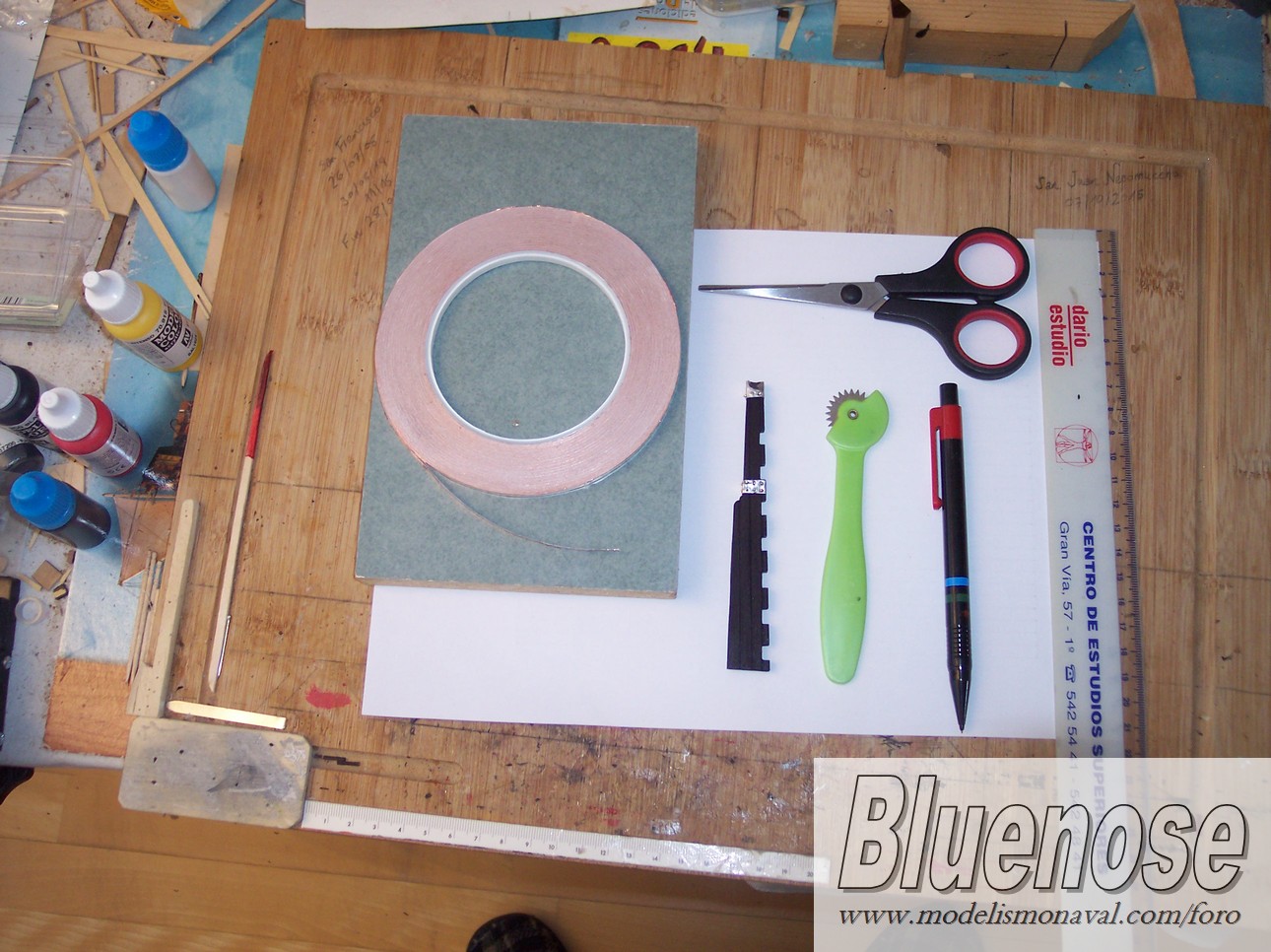

Os enseño como queda el timón después del barnizado, los útiles que utilizo para hacer las plaquitas y como empiezo el cobreado del casco.
Me voy a tirar una buena temporada con ésto. Hay que tener paciencia.
Un saludo a todos
Jaime

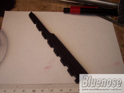

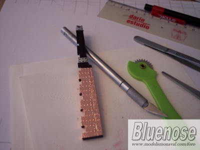

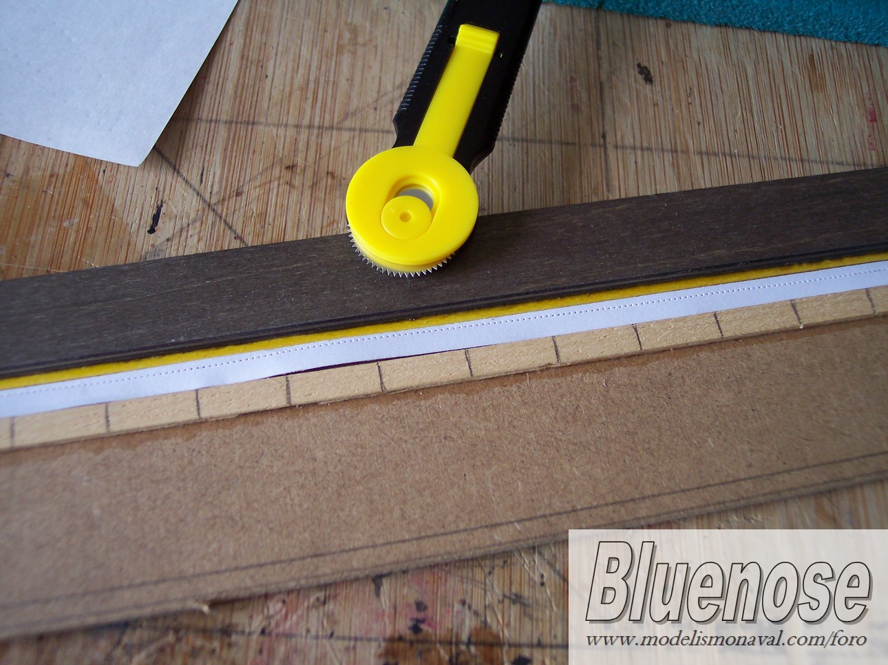

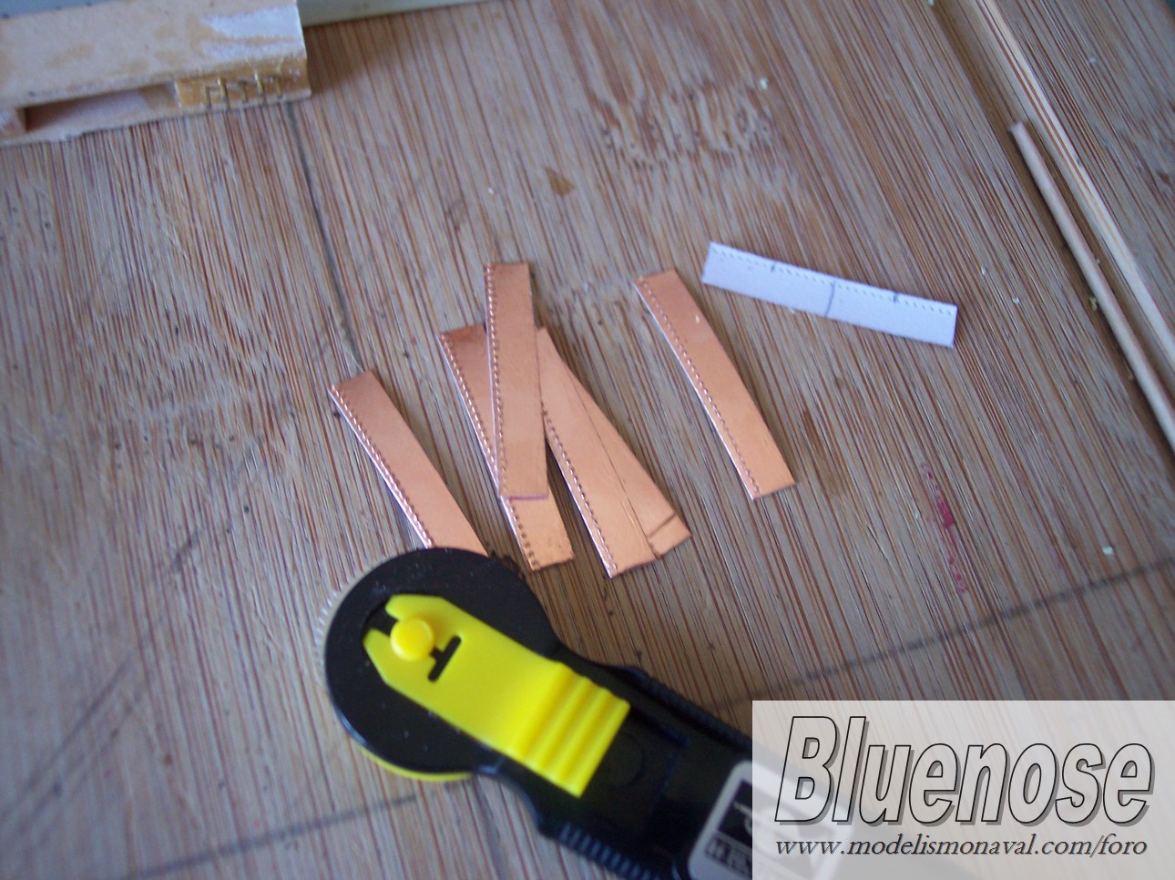

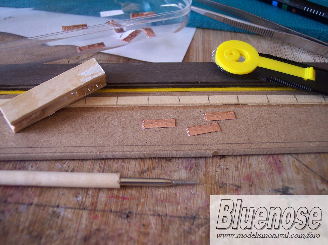

Corto las tiras del tamaño de dos placas
Cuna para encajar la tira y hacerle los remaches finos
Haciendo los remaches pequeños de los extremos con la rueda de Trumpeter
Troquel para hacer los remaches del interior y que son un poco más grandes

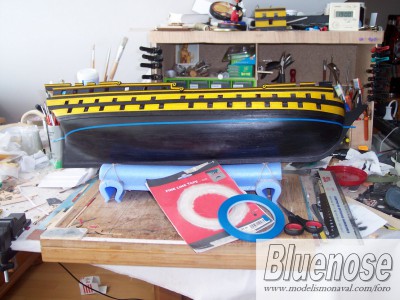

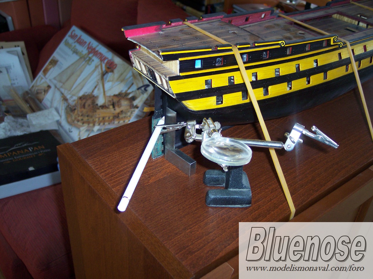

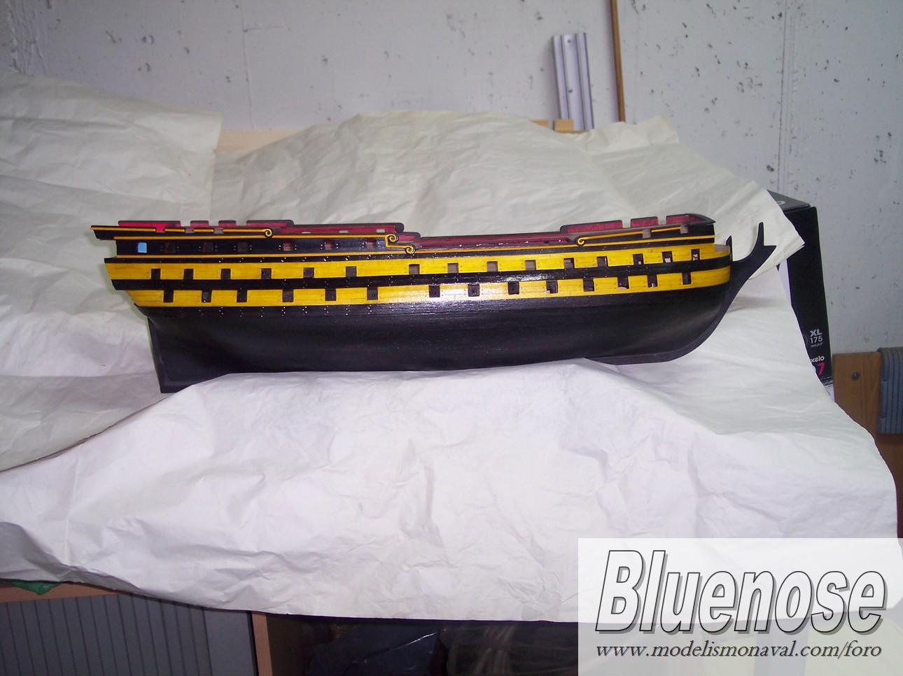

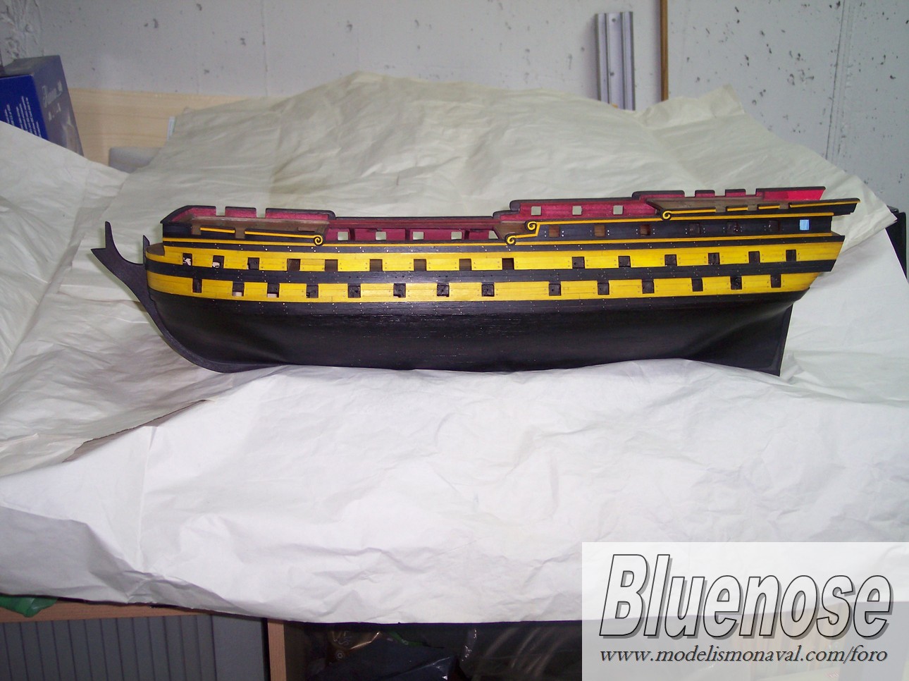

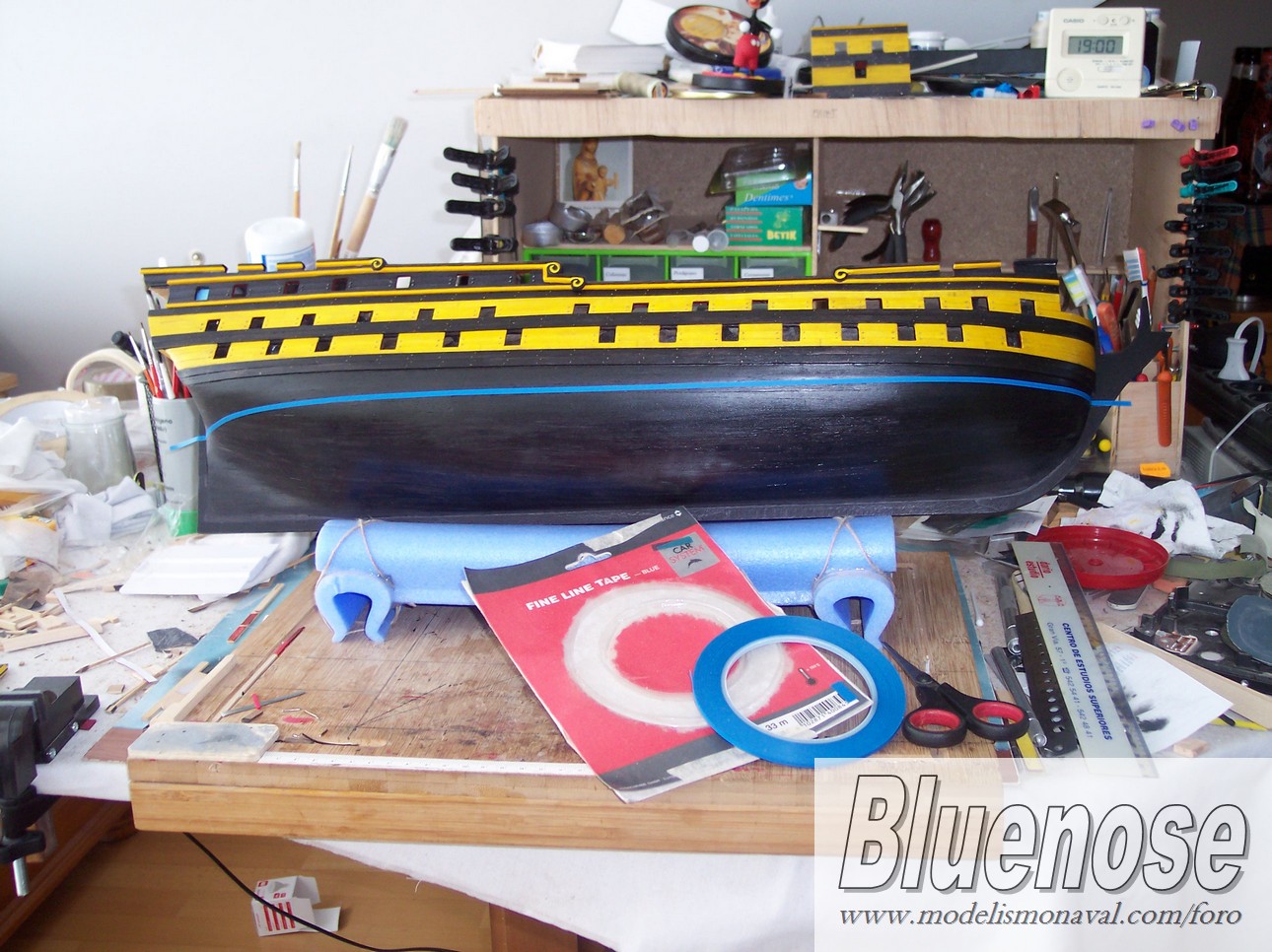

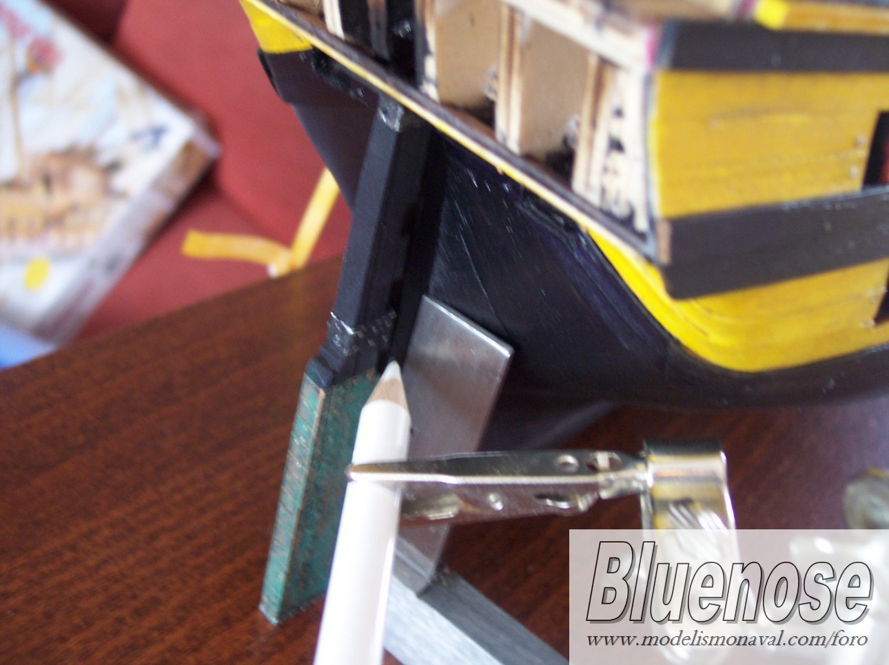

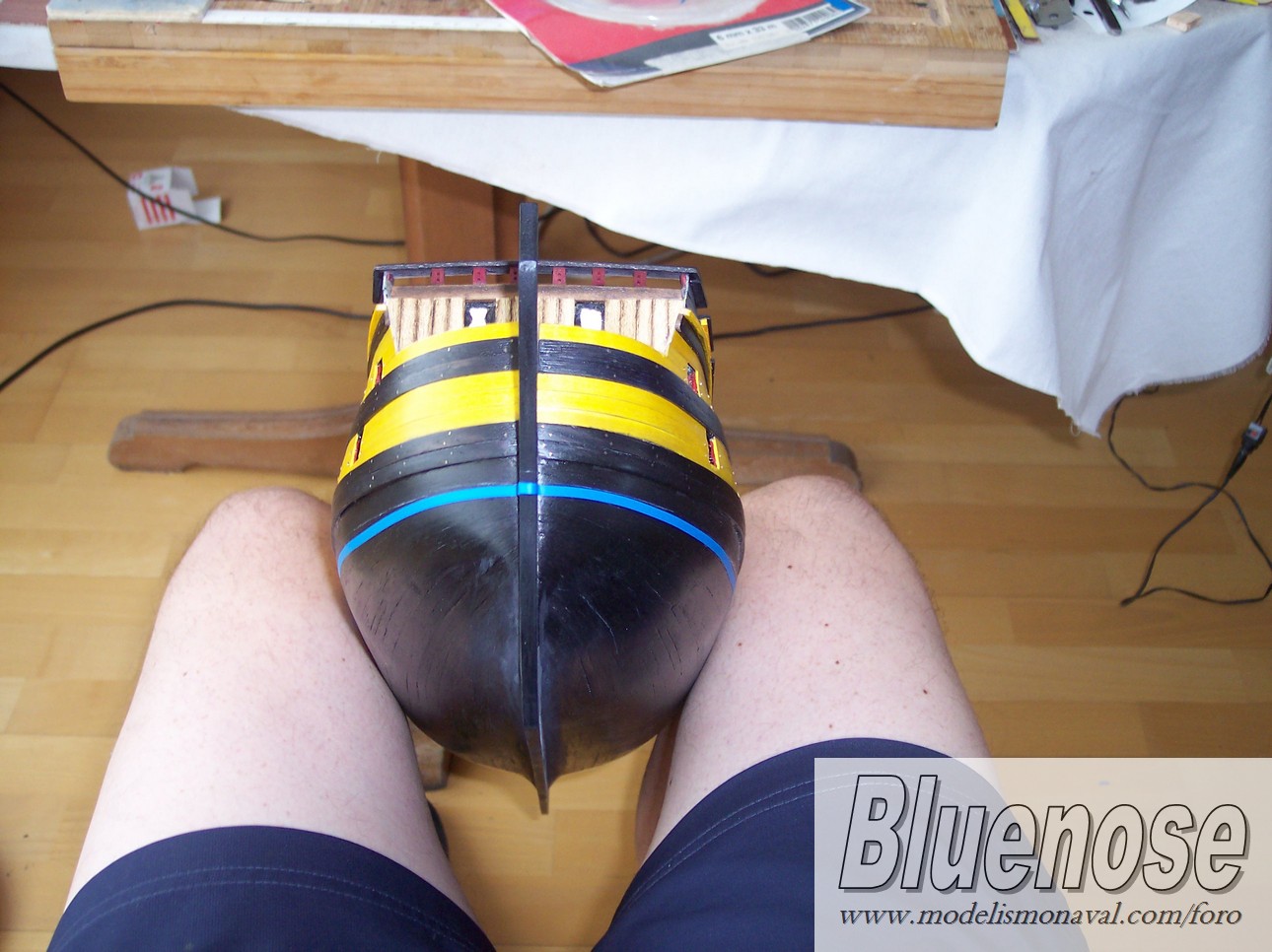

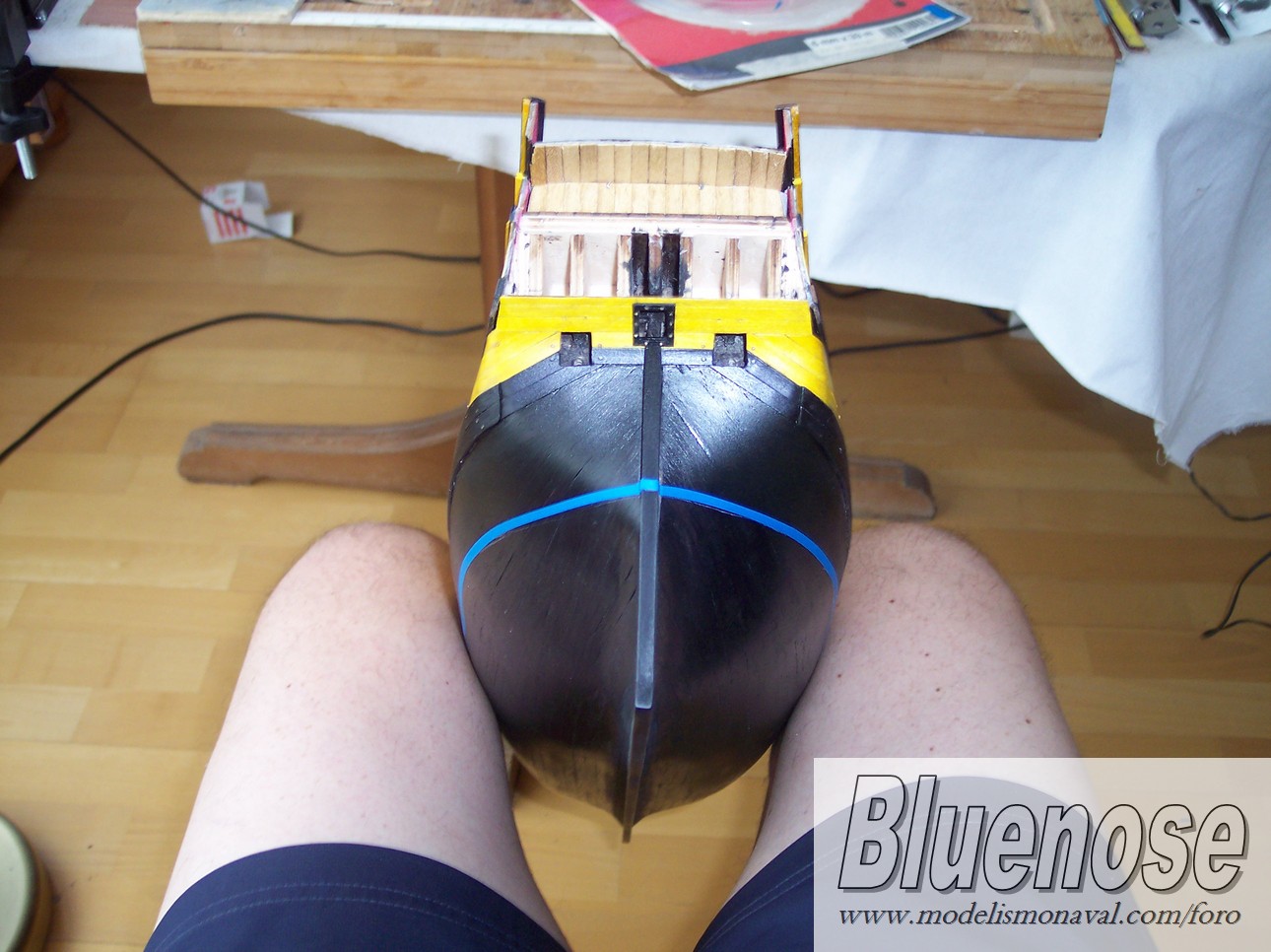

Para hacer la línea de flotación
Gramil casero hecho con una "tercera mano" y un lápiz blanco
Línea de flotación delimitada

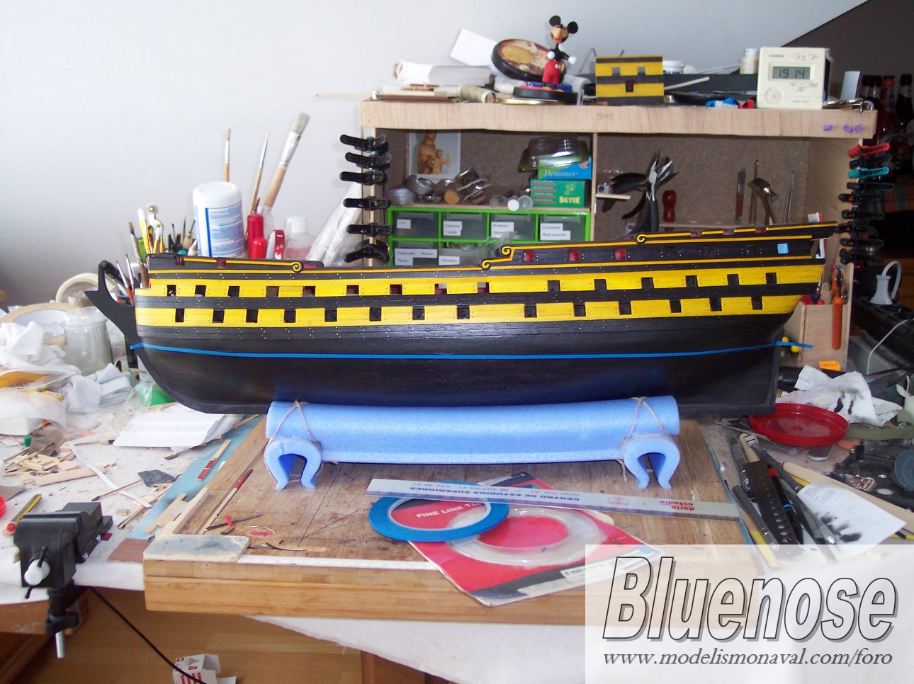

Utilizo cinta de delimitación para pintar. Así me aseguro que no me salgo al pegar las plaquitas

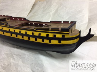

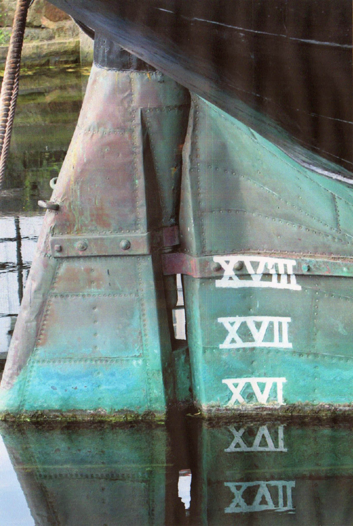

Hola, como parece que solo has forrado el timón te aviso de que los navíos españoles no llevaban plomo en la sobrequilla ni en la roda, como los franceses, iba todo de cobre.
El cobre se oxidaba a verde si el buque no navegaba, si lo hacía el agua de mar hace de pulimento con la velocidad y deja el casco "brillante" según testimonios de época.
En el puerto de Moraira hubo unos años un yate forrado de cobre y le pasaba lo mismo. Como no navegaba mucho estaba siempre verde, pero cuando se iba y volvía de una larga travesía venía brillante.
Te lo digo para que te pongas en situación de cómo lo vas a presentar, aunque tampoco tiene mucha importancia.

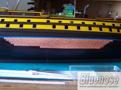

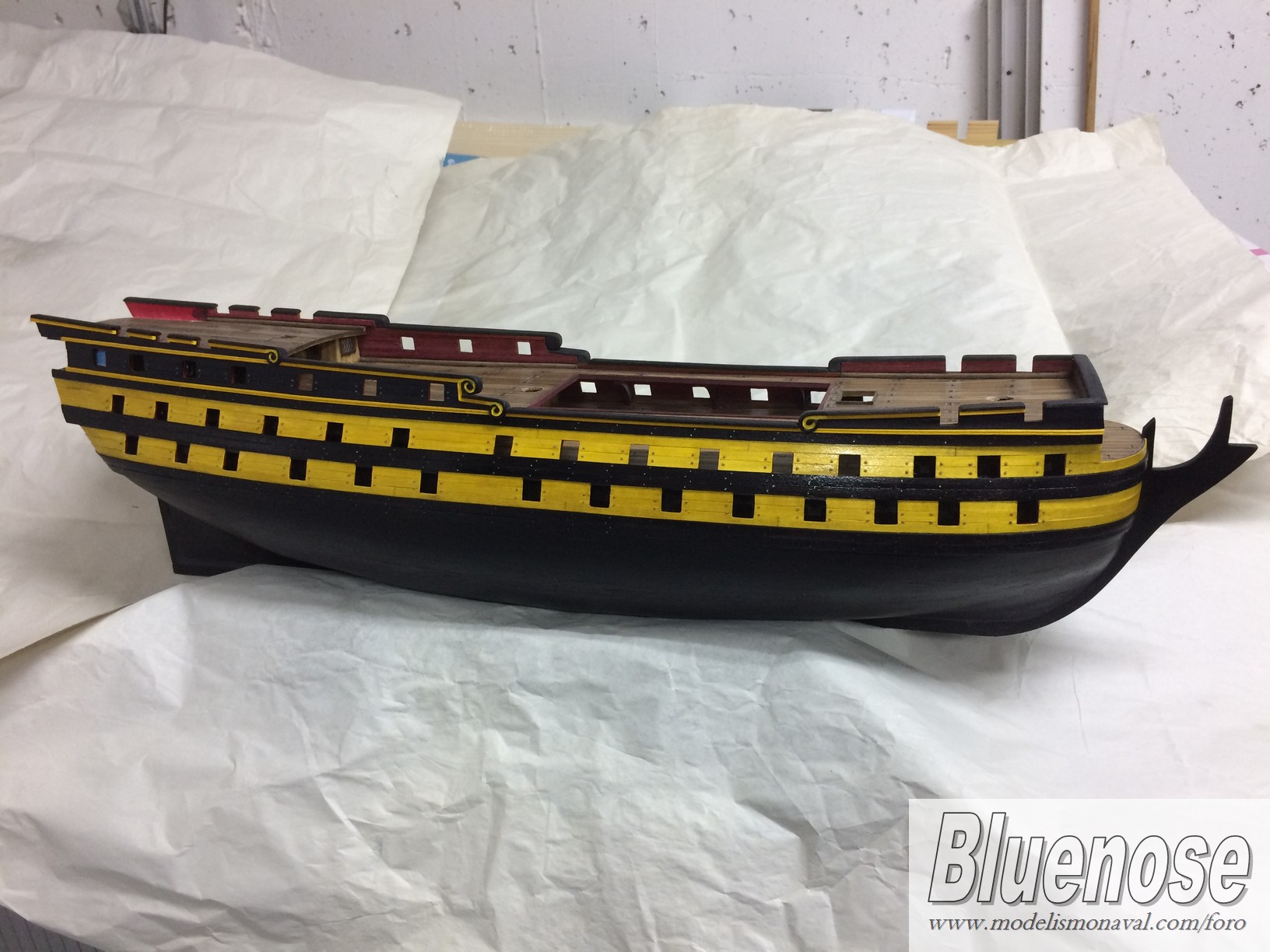

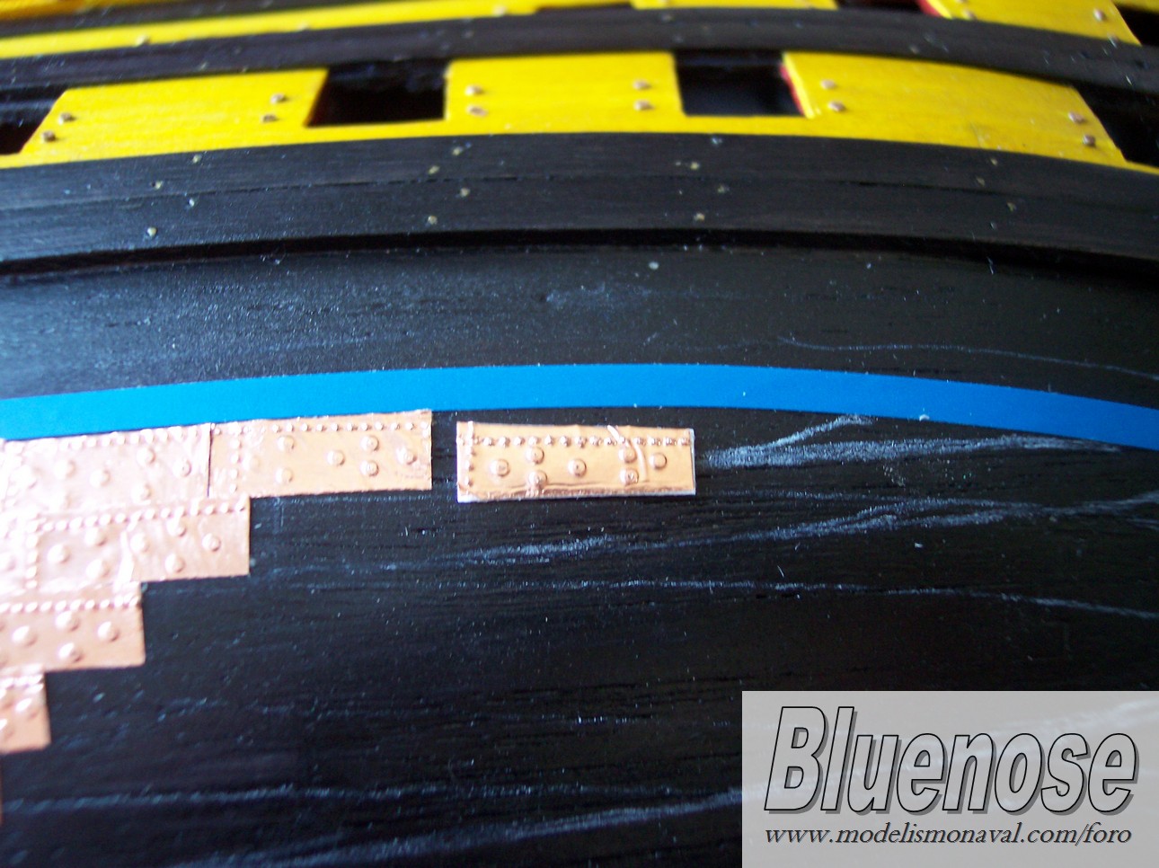

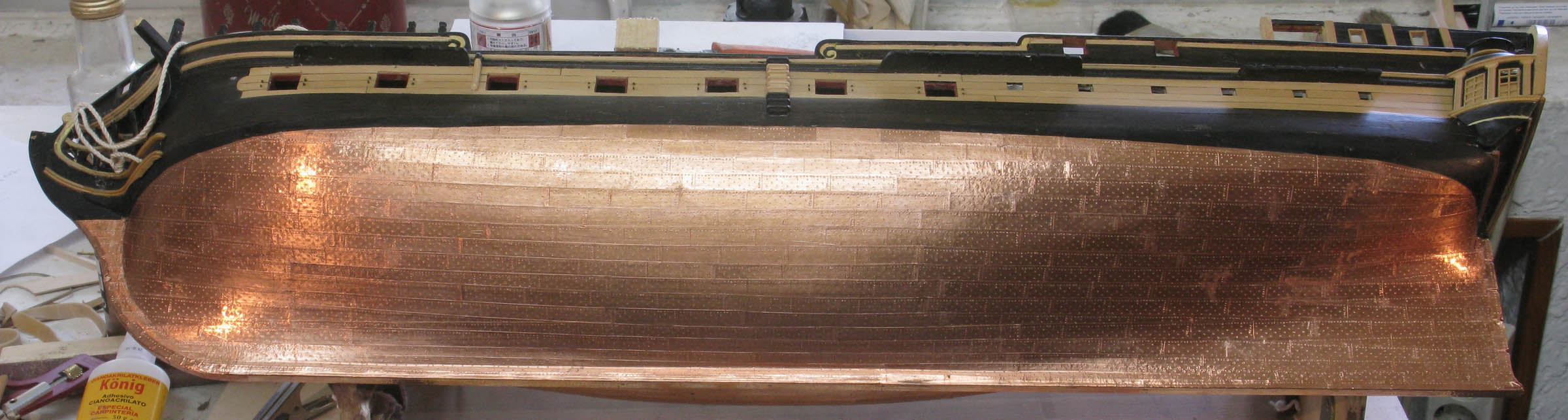

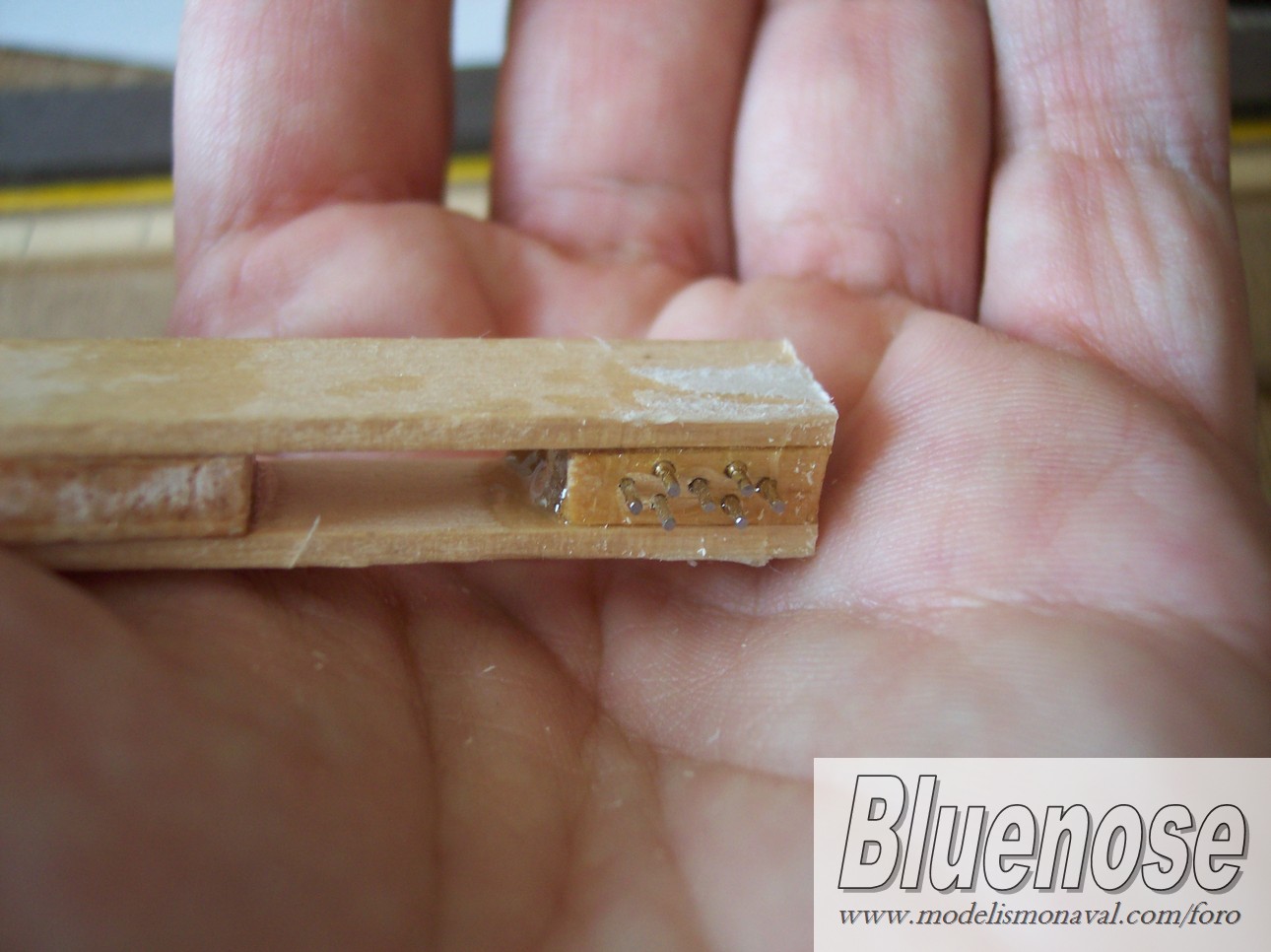

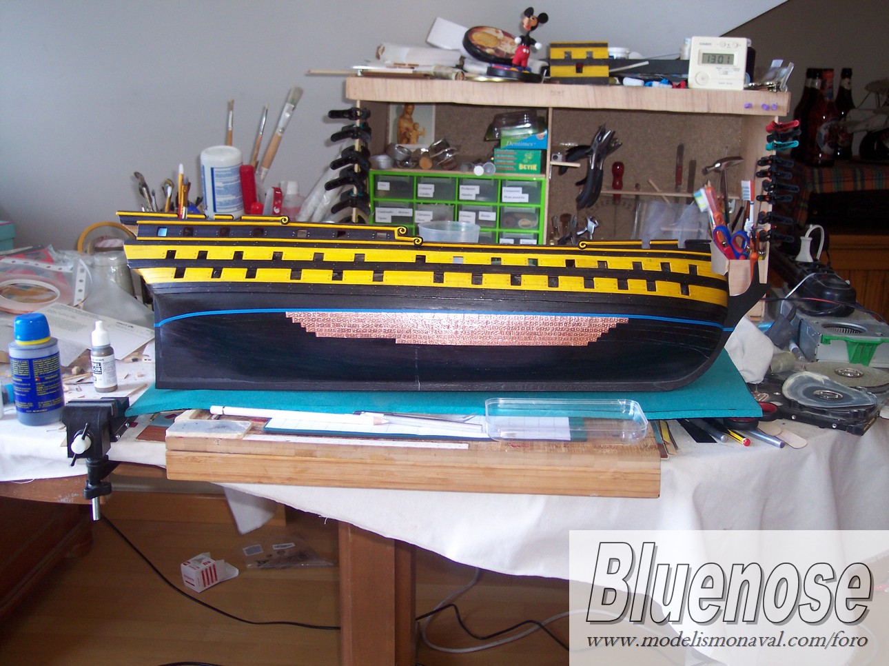

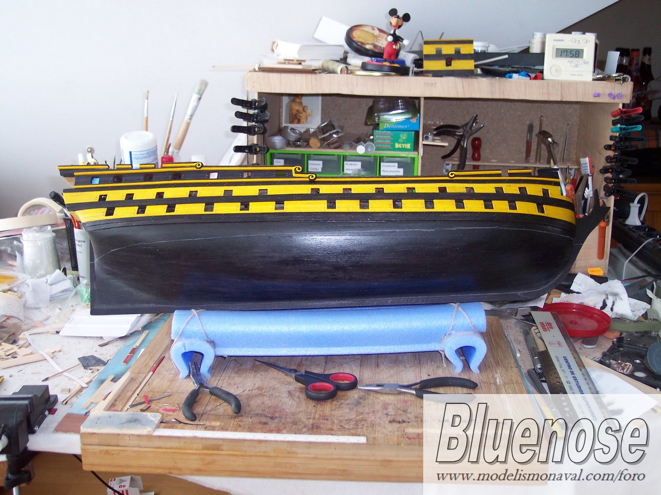

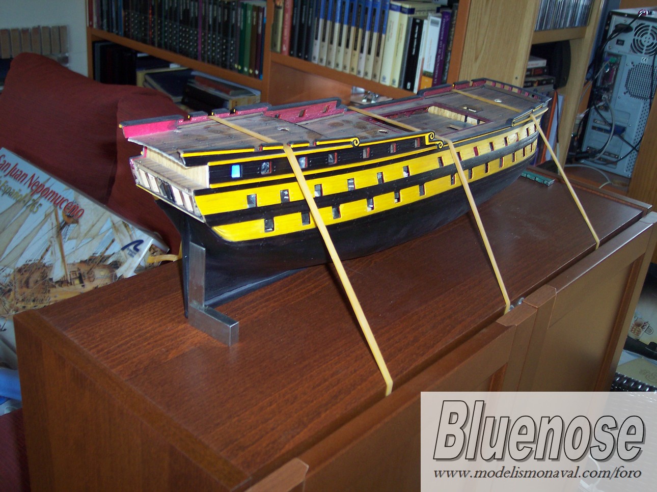

En fin, no me enrollo más y paso a explicaros lo que no me dió tiempo ayer. Una vez hecha una cantidad suficiente de plaquitas, las voy pegando en el casco siguiendo la línea de flotación.
Problema 1: Seguir el arrufo. Tanto en proa como en popa, al acercarnos a los extremos hay que ir "afilando" las placas. En la proa no hay problema porque la colocación va en ese sentido pero en la popa no. Teniendo en cuenta la escala, decido ponerlas a partir de la cuaderna maestra ya que el hecho de montar unas encima de otras es inapreciable.
Problema 2: Al intentar hacer el claveteado con la ruedecita en tiras más o menos largas, éstas se reviran y sale hecho un churro. Decido hacerlo en tiras de 2,8cm que me sirven para dos placas. Más trabajo pero mejor resultado.
Os muestro como va quedando.
Jaime
1er día de trabajo de forrado, como no espabile esto va a ser eterno!!!
El segundo día ha ido mucho mejor, viento en popa!!!
Detalle
Detalle
Afilado en los extremos
Las placas las marco de dos en dos, luego las corto y las pego de una en una

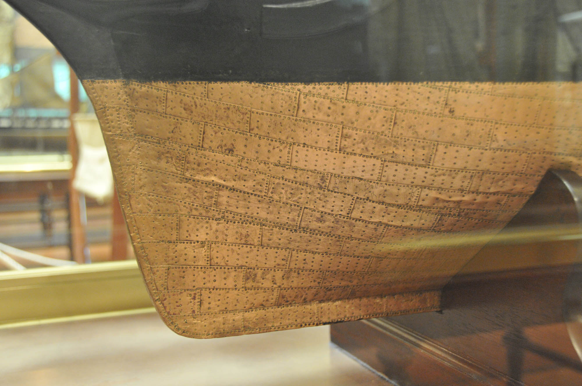

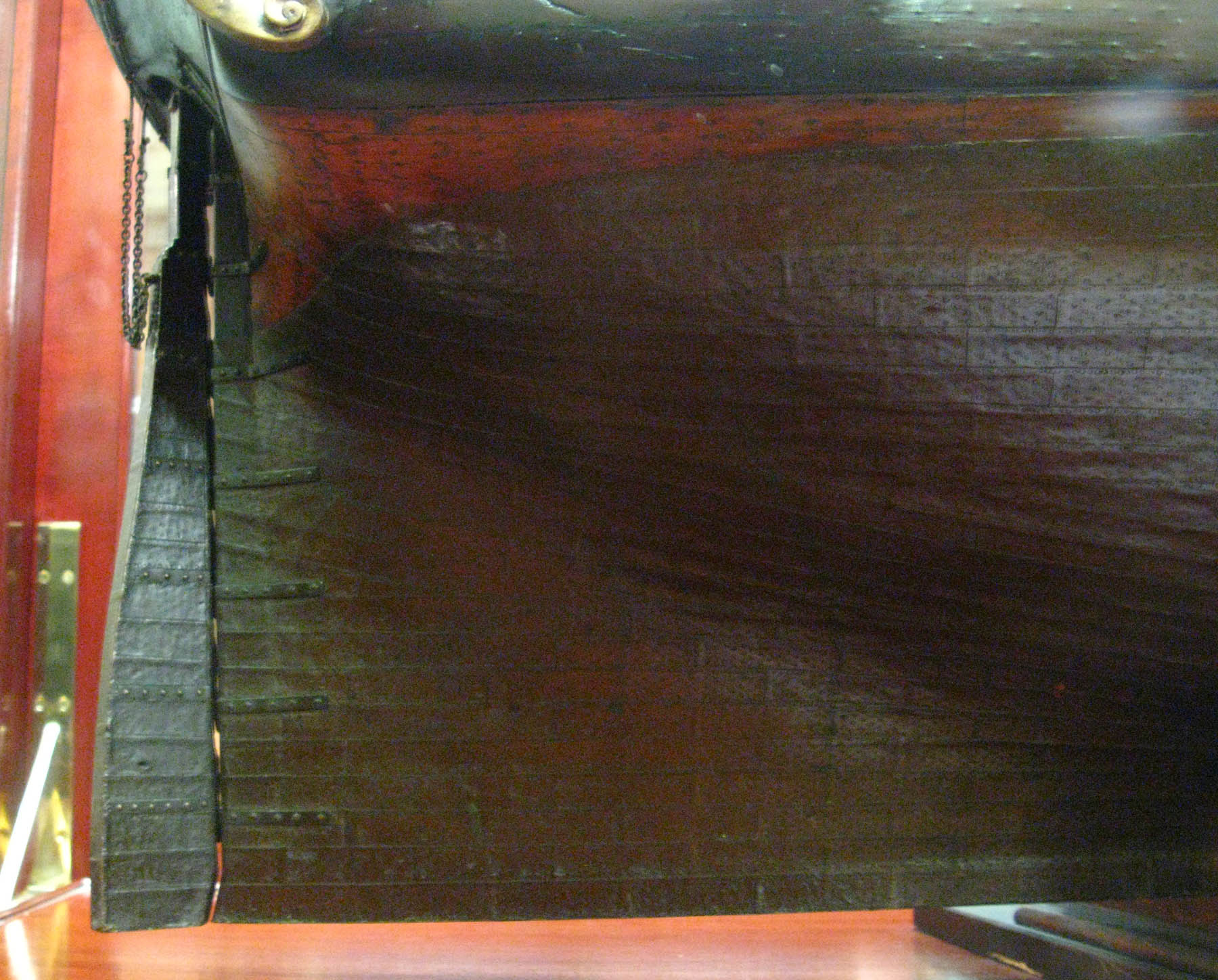

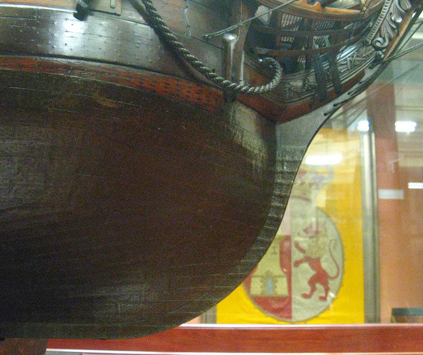

Hola Jaime. A mí me pasó lo mismo que a tí. ina a poner el plomo y ya lo tenía comprado, pero en el foro un alma caritativa me avisó.
En el MNM hay dos modelos forrados, el San Ildefonso y el bergantín Valdez, ninguno lleva plomo . Las fotos son criminales pero al natural se ve menos todavía.
Pongo una foto de cómo le ha quedado el envejecimiento a un conocido mío.

La penúltima foto que has puesto, la del Valdez, me ha resuelto otra duda que me acababa de surgir. Si no llevaba plomo, ¿como quedaba el forro de quilla y roda?, ¿Continuaba el cobreado tal cual y terminaba el forro según iba, o llevaba un remate?. Ya veo que lleva un remate, así queda mejor y a mí personalmente me resulta más facil.
El envejecido debe ser bastante tenue. A ver como me las ingenio.

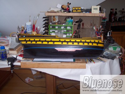

Cuando vi que habías pintado todo el casco de negro me quedé un poco mosca, pero no caí.
No sé si te has dado cuenta pero al ir en negro es muy difícil replantear la líneas de las planchas, cosa que me temo que no has hecho. Si las has replanteado perdona y no leas más.
Si no las has replanteado tienes que pensar que al menos la última fila antes de llegar a la quilla y preferiblemente varias filas antes, por lo que en algún momento tienes que hacer unas tiras de compensación, con placas recortadas en trapecio y triángulo, y debes preverlo ya.
Al menos es como creo que debe hacerse.
Pongo una foto de la Descubierta no sé si se apreciará bien porque fotografiar el cobre se las trae, y ya lleva 10 meses.

Bueno lo que se dice planteo como tal, no exactamente. Lo que hago es, de vez en cuando, ir haciendo líneas con el lápiz blanco para ver que no me desvío mucho y poder corregir.
Lo de las últimas hiladas no lo había pensado. Pegaré la de la quilla y aparadura y si hay que recortar lo haré de esas hiladas que van en la parte baja del casco y apenas se ven.
Gracias por el aviso
