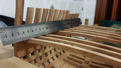

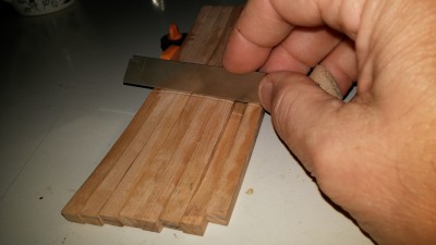

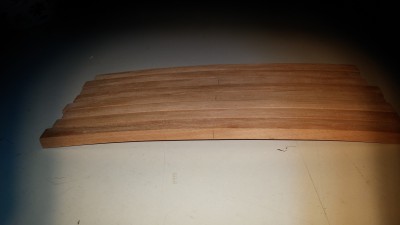

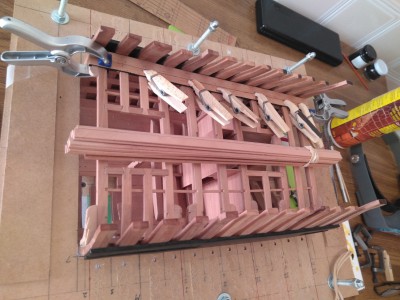

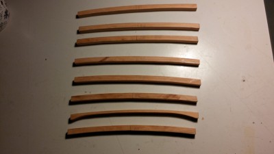

Hola a todos:
Estoy preparando los baos y una de las latas (que es entera de babor a estribor)
de momento están recortadas en bruto y tengo que empezar a lijarlas, ajustarlas,
hacer entallas.
Adjunto unas fotos por si veis algún detalle que a mi se me escape.
Gracias.
acuchillando por la parte de arriba
acuchillando por abajo
saludos:
Edorta.

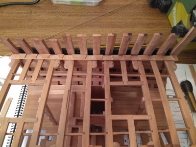

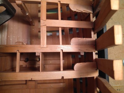

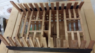

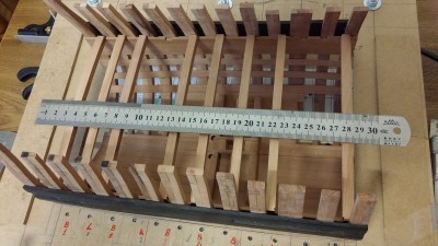

Hola a todos:
pongo unas fotos de los baos ya ajustados a los durmientes y nivelados en cubierta,
todavía falta trazar encajes de latas, fogondura y demás elementos de cubierta.
poco a poco.
entallas realizadas a mano con un pequeño formón
saludos:
Edorta.

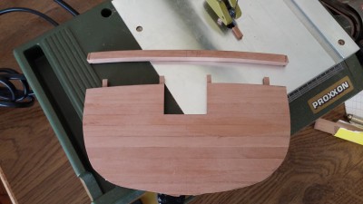

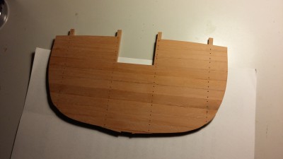

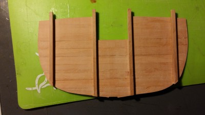

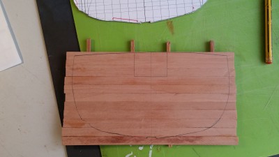

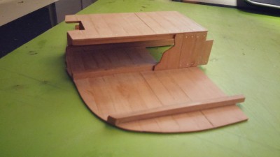

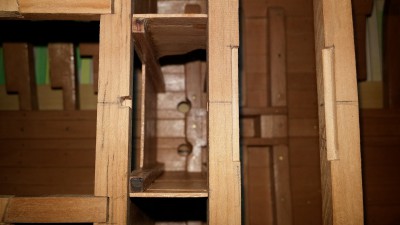

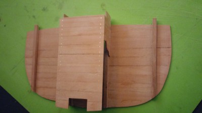

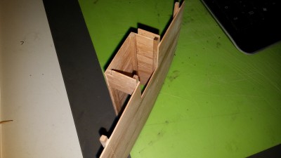

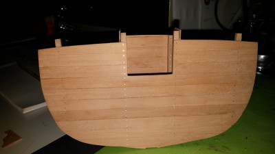

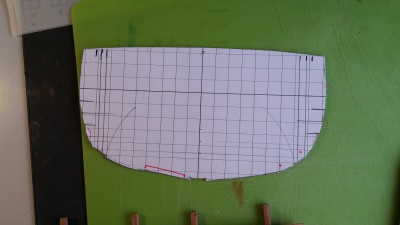

Estoy haciendo la mampara de la bodega,
he empezado con una plantilla, que me ha costado un riñón
hacerla de forma que quede ajustada (mas o menos) al forro de la bodega,
ya que el peine de contornos no cabe dentro del casco,
no se si hay algún sistema que desconozco para hacer mas fácil este trabajo.
Mando unas fotos para ilustrar un poco el comentario.
saludos:
Edorta.

Hola a todos:
Adjunto fotos del trabajo con los baos y la mampara de la bodega.
saludos:
Edorta.

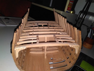

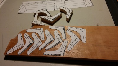

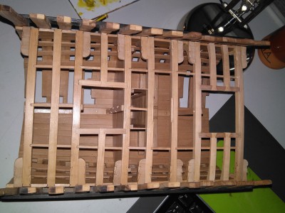

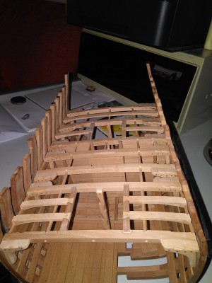

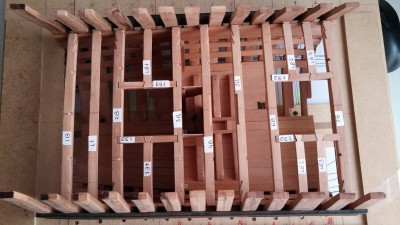

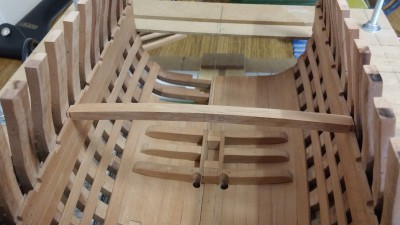

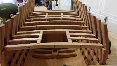

Hola a todos:
Pongo unas fotos del adelanto del trabajo en la cubierta.
Todos las piezas estan presentadas sin encolar ni clavar.
He numerado todos los elementos para facilitar su recolocación, ahora tengo que
ajustar uno a uno los curvatones a sus baos correspondientes y finalmente ajustar y colocar
el resto de todos los elementos ( barrotines, fogonadura, puntales, etc....).
Creo que también tengo que ir dando el acabado de barniz o lasur a todos los elementos
interiores antes de que queden inaccesibles.
Hasta entonces un saludo.
saludos:
Edorta.

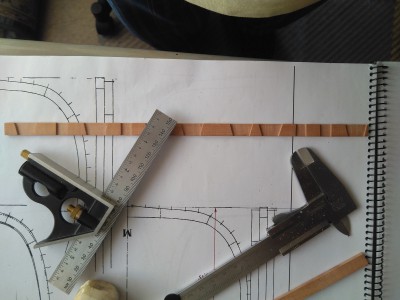

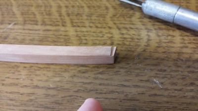

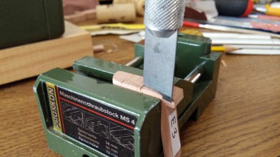

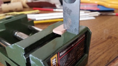

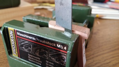

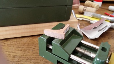

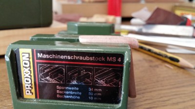

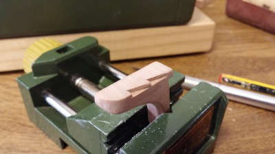

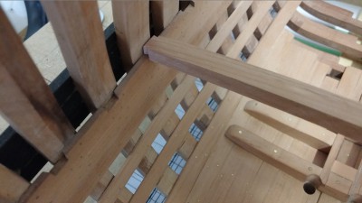

Hola a todos

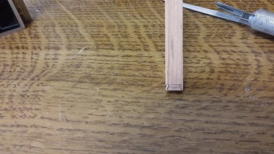

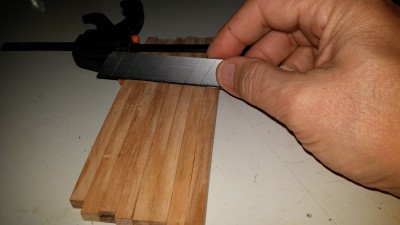

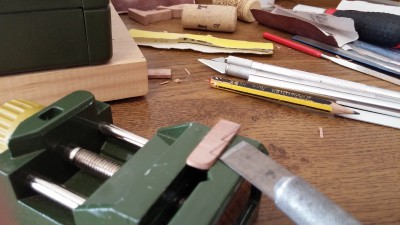

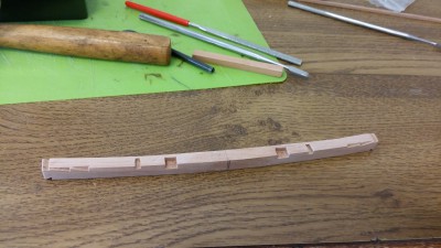

Pongo unas fotos de la forma que he utilizado para hacer
en los curvatones las entallas de encaje para los trancaniles.
primero trazar las entallas en el curvatón

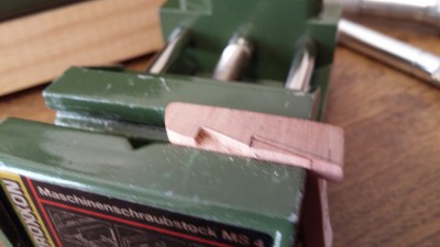

sujetar el curvatón en el tornillo de banco a la altura del rebaje, lo que limitara la profundidad de corte con el formón.
Es recomendable que las cuchillas estén muy bien afiladas

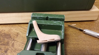

resultado final
resultado final
saludos:
Edorta.

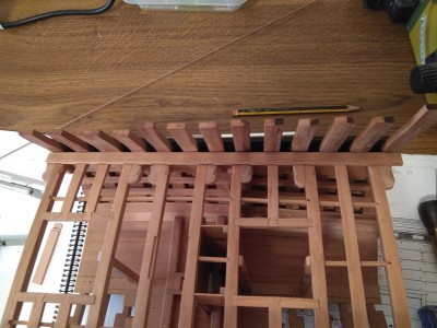

Hola a todos:

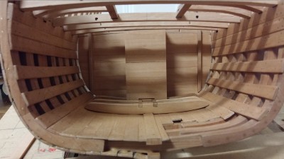

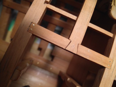

Pongo unas fotos de la estructura de cubierta
que tengo acabada a falta de los trancaniles y el forro.
saludos:
Edorta.

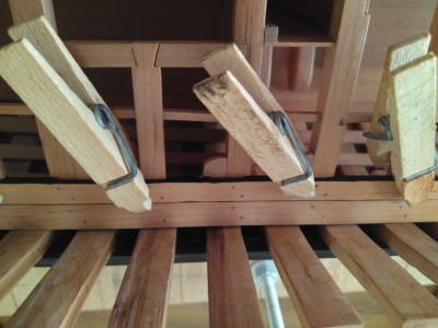

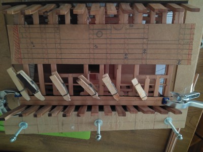

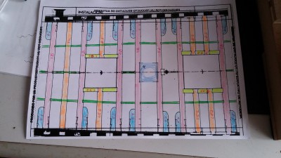

Hola a todos:
Muestro fotos de la colocación del trancanil y contratrancanil,
el calafateado lo voy hacer como en el forro exterior del casco
con cola blanca mezclada con pintura acrílica negra.
plantilla para la realización de la cubierta
saludos:
Edorta.
