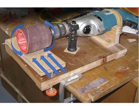

Releyendo tu mensaje creo entender que el sentido de giro en el que haces trabajar tu rodillo de lija es hacia delante y tiene que ser hacia atrás, es decir, la madera la tienes que empujar tú hacia dentro y encontraras la resistencia del giro contrario del rodillo y no aguantar para que no salga disparada por delante. Algo así como en la imagen adjunta. No sé si me explico

Gracias por tu atención Migue, sí te explicas, pero el montaje que tengo está bien. La flecha sale en la dirección de la entrada, para que pase tengo que empujar.

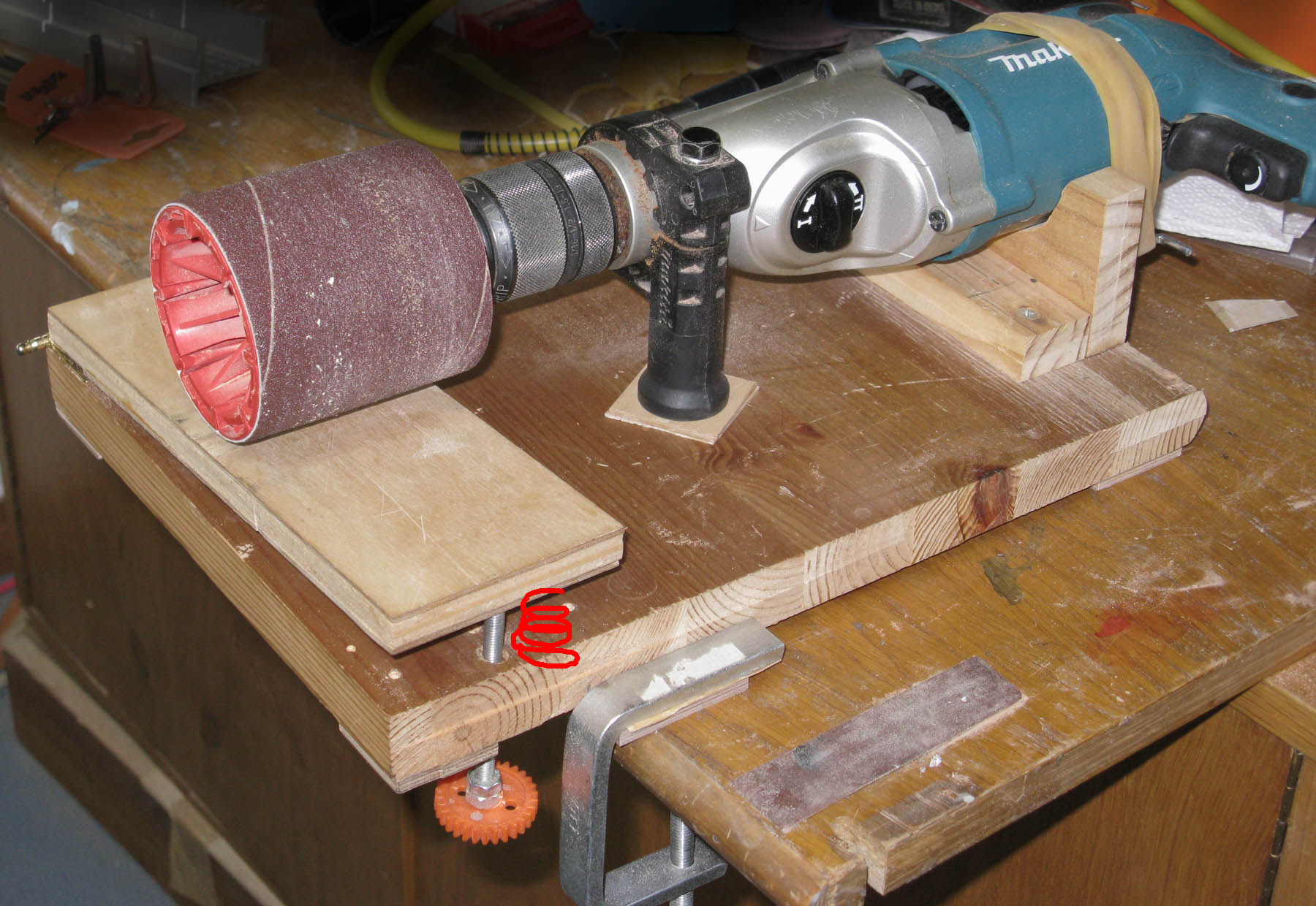

en la mía tuve que poner un muelle haciendo fuerza hacia abajo en la zona donde está el tornillo que sube la tabla para dar el grosor de lijado, ya que al meter la madera vibraba la tabla inclinada... no sé si será por eso, pero por si acaso... te pongo foto por si no me he explicado.
un saludo

Hola Jesusja. Gracias por la idea, supongo que habrá un tope para que el plano de apoyo no llegue a rozar el tambor por el empuje del muelle, es fácil de hacer, voy a probar. Saludos

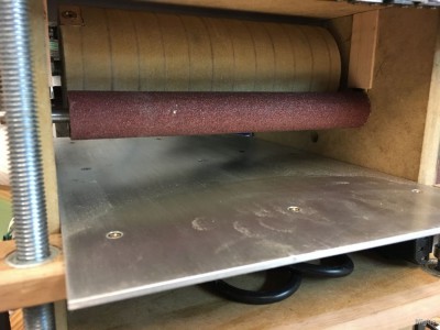

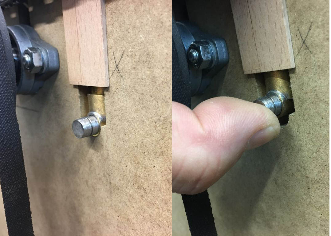

Buenas,

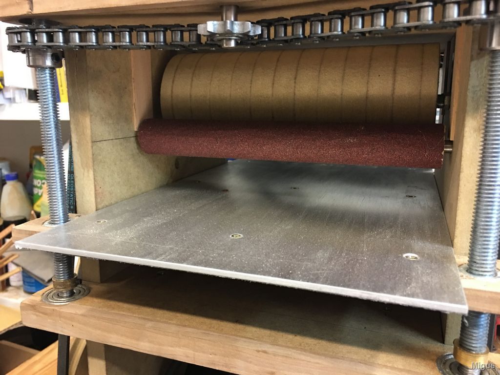

Os adjunto las imágenes que prometí ayer.
El tema de la presión de la madera hacia abajo lo he solucionado con una especie de amortiguadores que he hecho con un taco de madera agujereado en donde he puesto un muelle que empuja una pieza torneada de latón situada justo encima del primer rodillo de arrastre, en el rodillo de salida no es necesario. Cuando se introduce la madera el primer rodillo se eleva la altura de ésta empujándola hacia abajo.
Migue
Mensajes: 411
Registrado: Mar Feb 22, 2011 9:16 am
Ubicación: Arenys de Mar (Barcelona)
Re: Le Rochefort por Migue

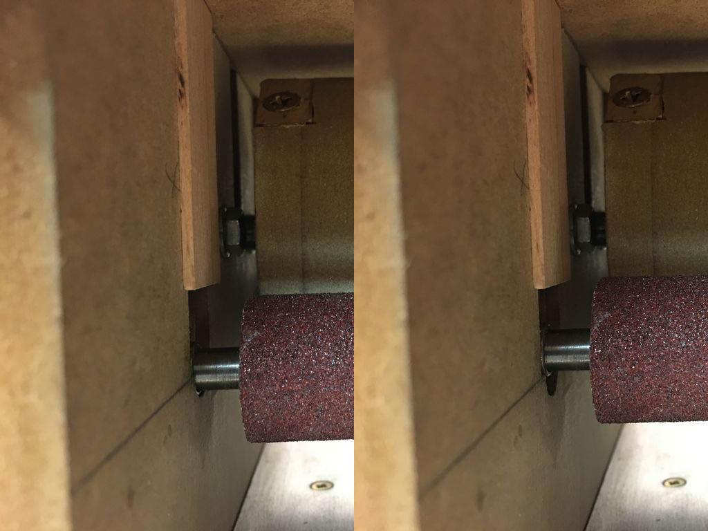

Mensaje por Migue »

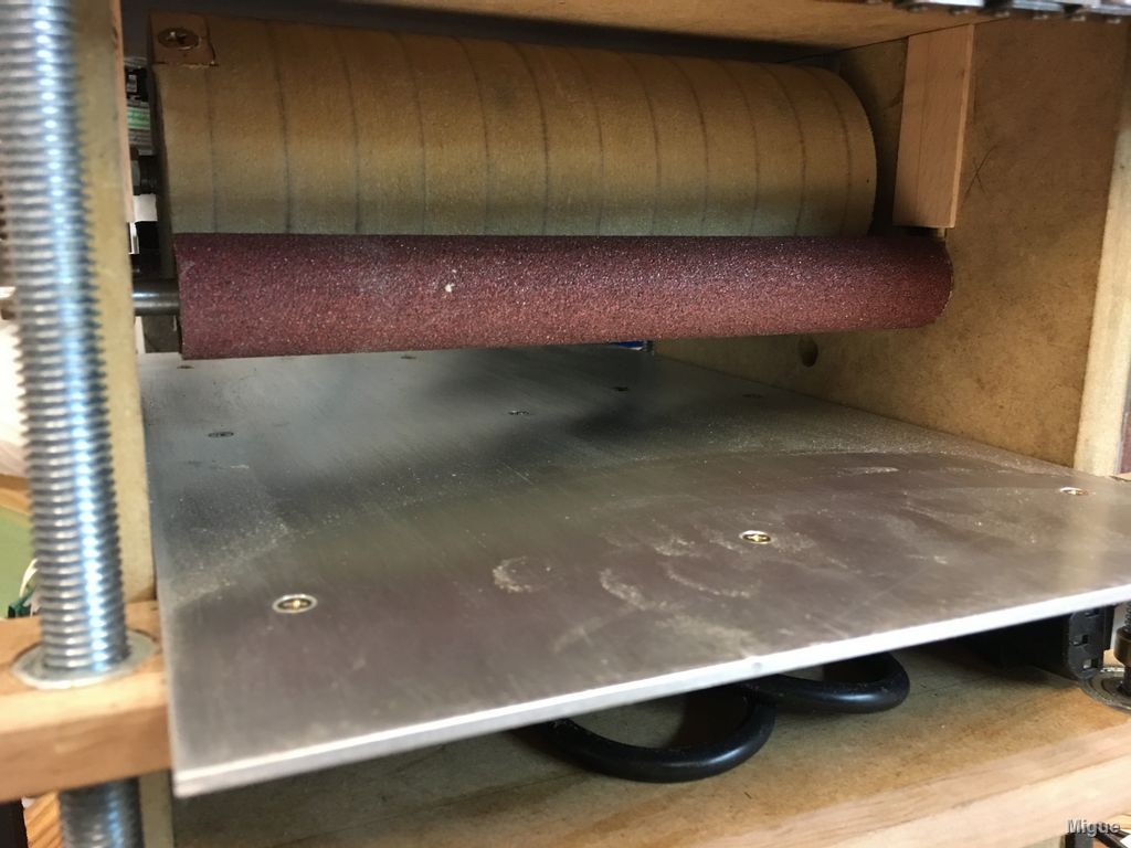

Para que estos rodillos de arrastre tengan agarre suficiente los he forrado con lija y para facilitar que la madera se deslice bien sobre la mesa elevadora le he puesto una plancha de aluminio de 5mm.

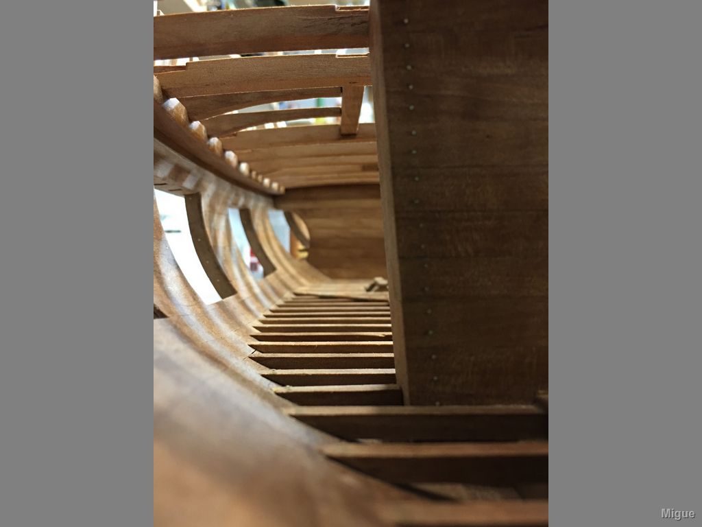

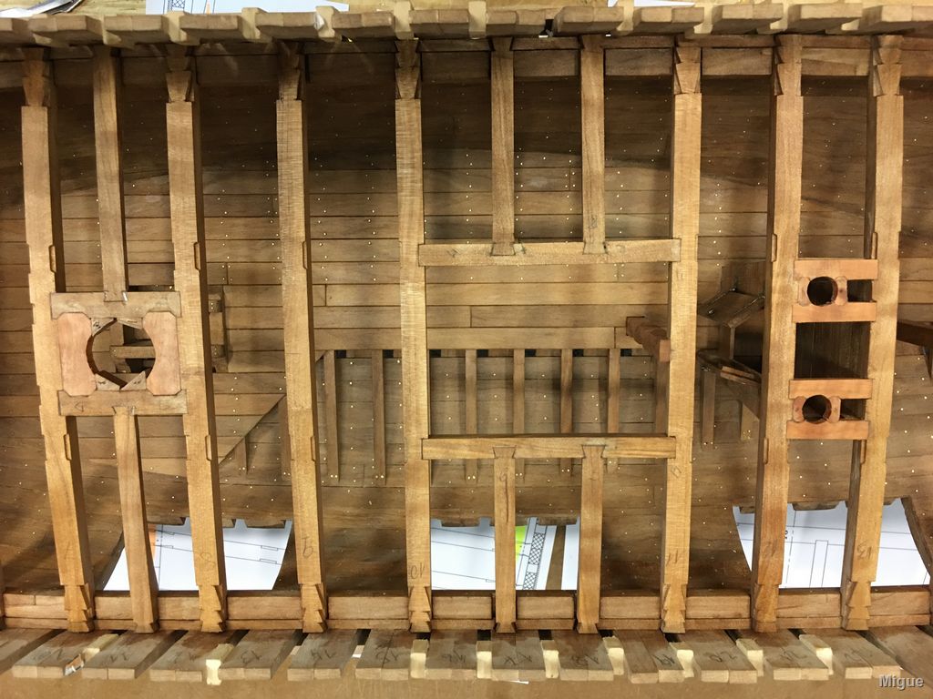

Buenas,

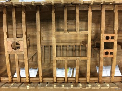

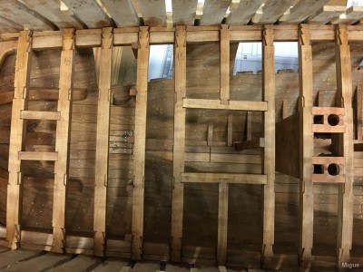

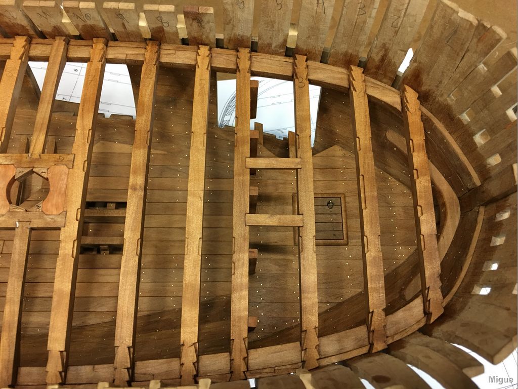

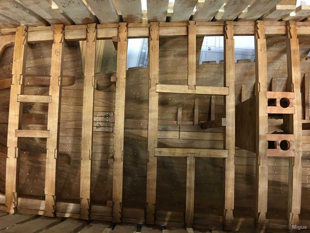

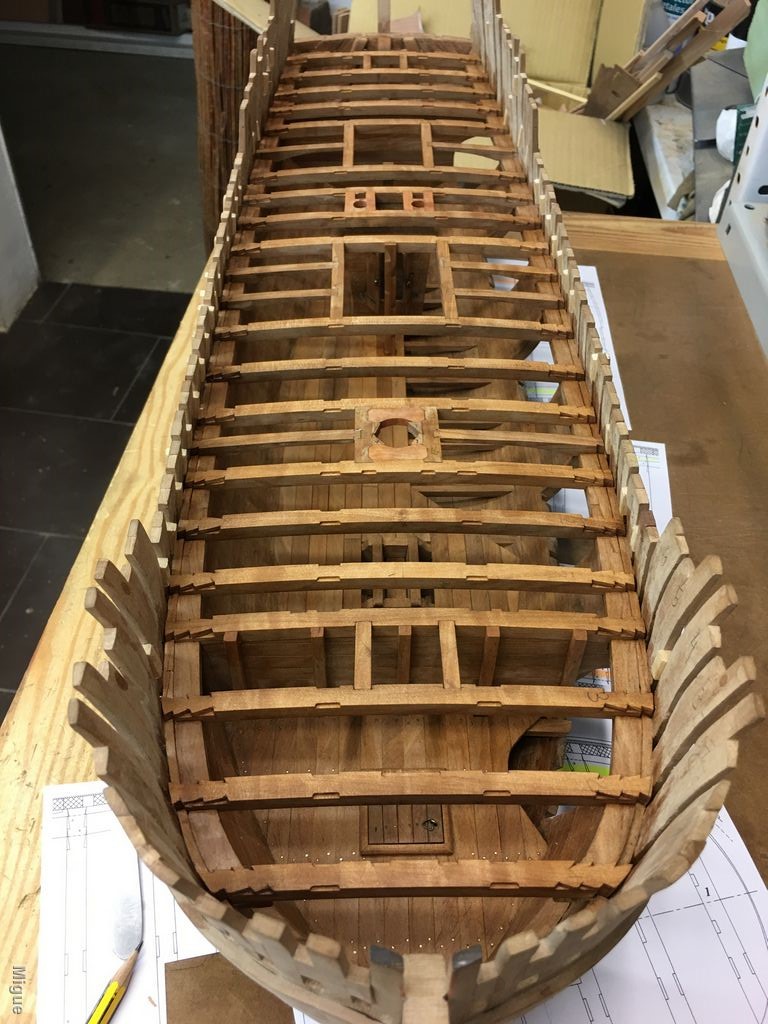

Un poco más.

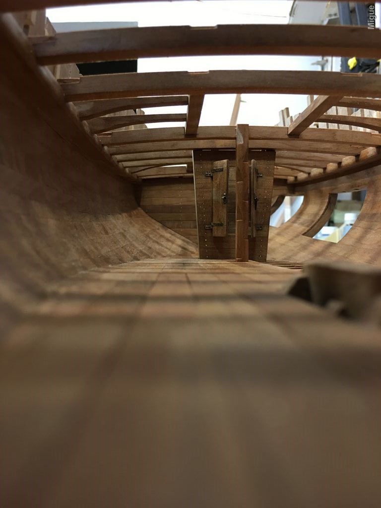

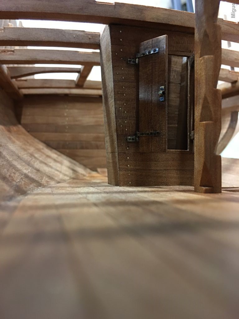

He encolado todo el sistema de baos de la cubierta. Espero haberlo hecho bien y que se asiente todo correctamente. Empezaremos por el trancanil y las cuerdas y ya veremos...
Previamente he ha dado una mano de aceite de teka a todo el interior del casco. Después de algunas pruebas es el que me ha gustado más. Le da un tono un poco más oscuro y queda muy uniforme, fino y satinado.
A ver que os parece.
