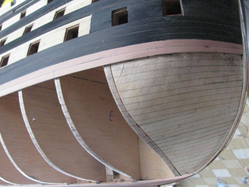

Buenas tardes Liberto, tema de acompañar la traca de ébano ,con otra como refuerzo, es muy buena idea. como siempre viendo y aprendiendo

Liberto, una auténtica maravilla, como siempre. Te sigo en silencio y espero poder verlo en directo algún día. Diego

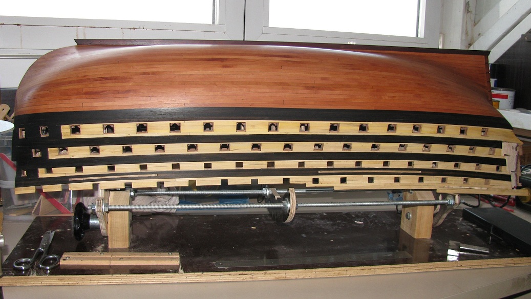

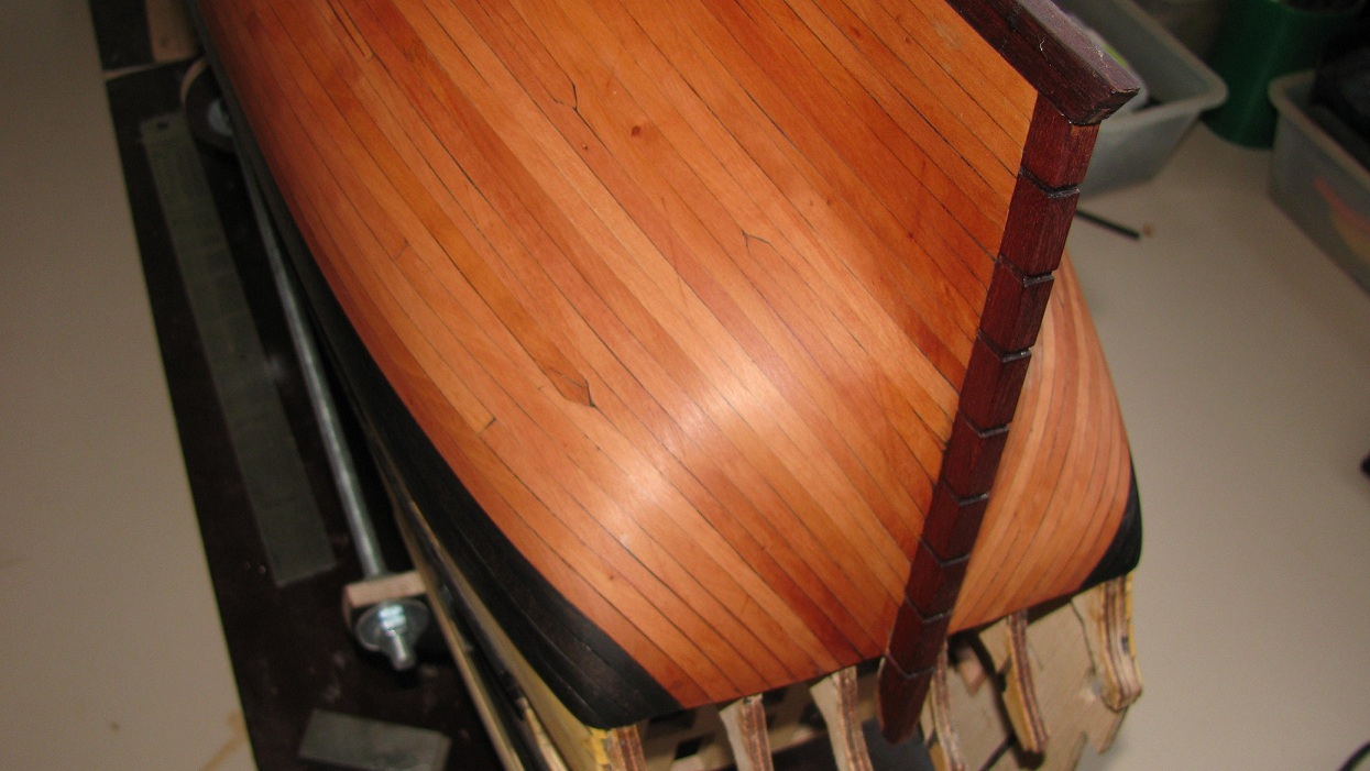

Hola Miguel Ángel, Tasso, Diego y demás compañeros que pasáis por aquí, estoy algo liado y me he descuidado un poco en contestaros, perdonar la tardanza y gracias por vuestros amables comentarios.

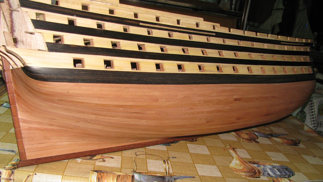

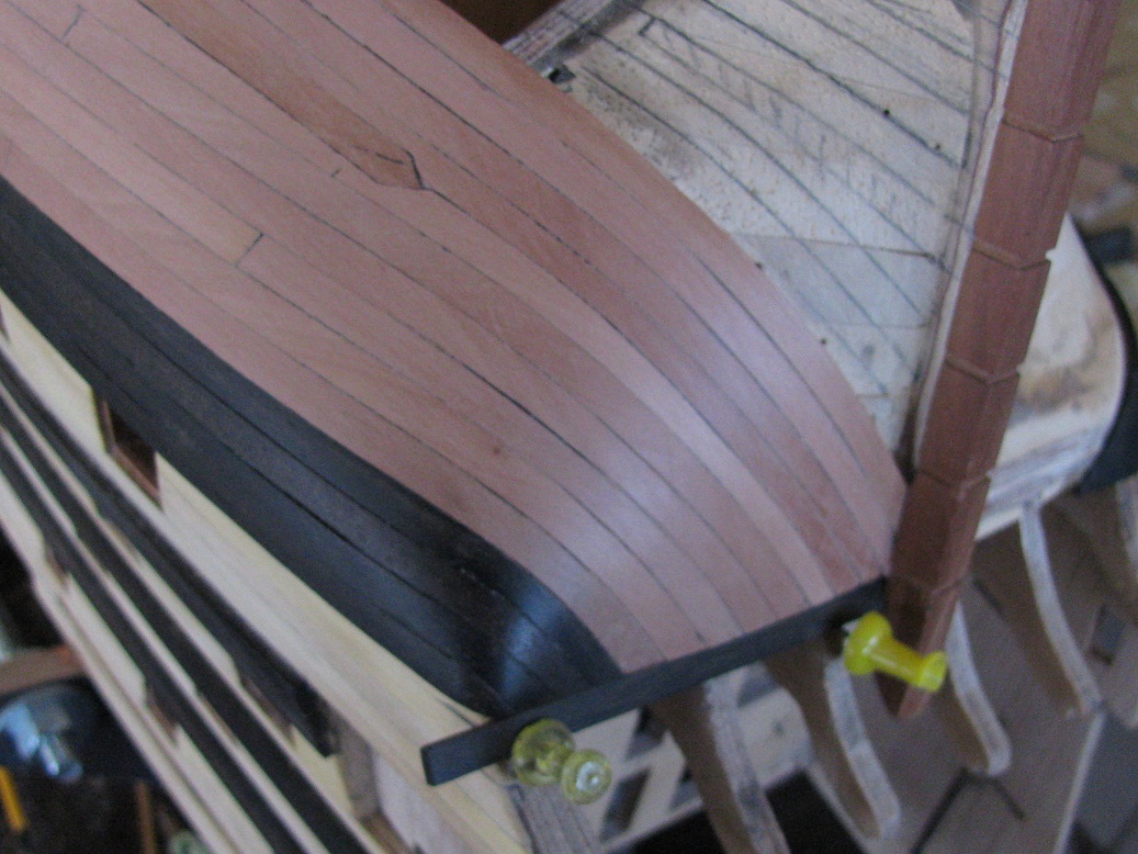

Ya he comenzado a colocar tracas, como comente las voy a poner en peral, las medidas 5x3m/m, os paso unas imágenes de cómo va quedando.
Bueno compañeros ya seguiremos, un abrazo Liberto

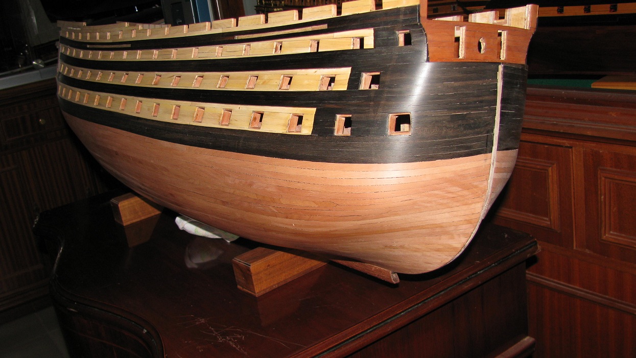

Re: Santísima Trinidad 1769 / 1805
Liberto. ..esto va quedando de lujo. La madera de peral le dará un contraste magnífico al casco.
Una curiosidad. ,le has dado cola con polvo de ceniza al los cantos de las tracas o algo parecido para darle ese efecto de carena o calafateado .. .gracias.

Vaya, un forro "comme il faut".

Se nota que entre Leopoldo y tú hay buen feeling
Mis felicitaciones.

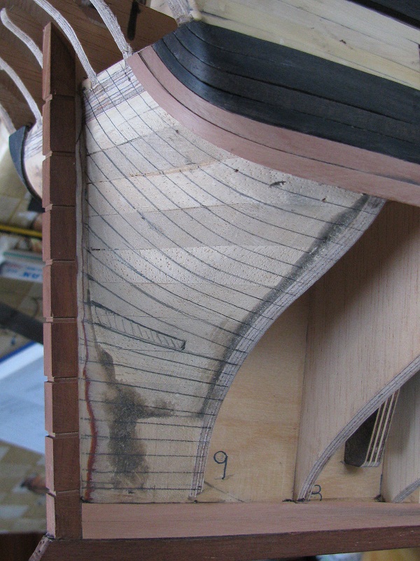

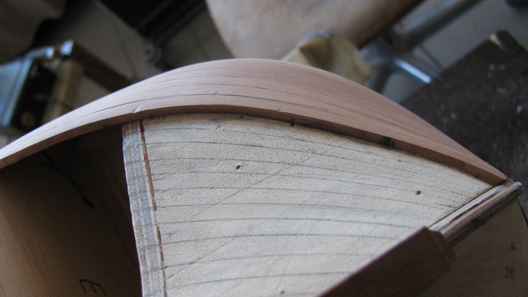

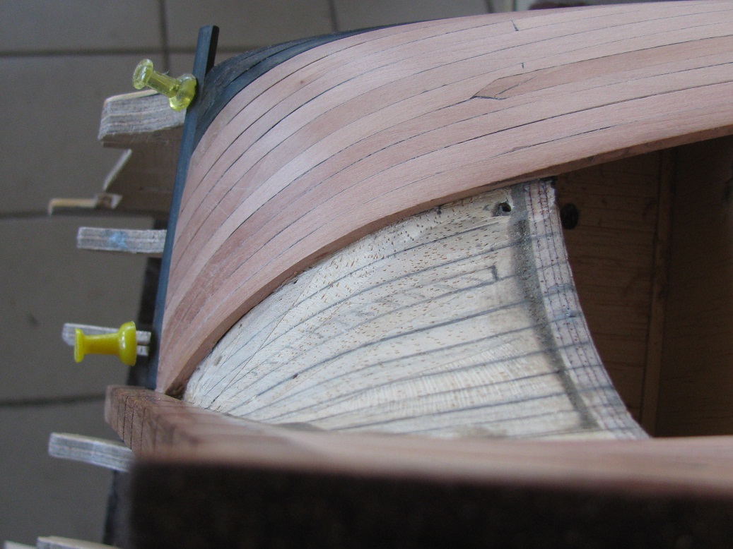

Otra cosa Liberto.
¿Que tipo de madera has usado para los rellenos de proa y popa?
¿Samba?
¿Samba?
Hola compañeros y gracias por vuestros amables comentarios
Miguel la cola que utilizo es blanca de carpintero de secado rápido, preparo una cantidad suficiente y le añado crema liquida negra para limpieza de zapatos, mezclo bien y cuando consigo un gris oscuro paro, de este recipiente boy vaciando en otro mas manejable, este gris te torna mas negro una vez seco, también puedes utilizar la tinta china negra.
Llaut… no te pases que no es para tanto, pero si es verdad que si algún merito tiene este proyecto, hay que agradecérselo y por su puesto felicitar a nuestro amigo y compañero Leopoldo, ha realizado un trabajo espectacular con estos planos, las cuadernas no he tenido que retocar prácticamente ninguna, solo perfilar las tres de popa y de proa para el acople y asentamiento de las tracas cosa normal, el diseño de los rellenos una autentica pasada, si a todo esto añadimos, su grandísimo deseo de colaboración y además acompañado de sus buenos y sabios consejos… amigo mío te puedo asegurar que para mi esta siendo un autentico lujo y una experiencia inolvidable haber tenido la gran suerte de estar colaborando con Leopoldo en este “Proyecto del Santísima Trinidad”
La madera para los rellenos no sabría decirte como se llama, me la mando Leopoldo, tendríamos que preguntarle a el, y ya de paso nos enteramos todos.
Amigos ya seguiremos, Un abrazo Liberto
Hola, Liberto me vas a poner colorao, espérate a hacer la popa y la proa que es lo difícil de dibujar.
La madera de los rellenos es samba, porque es una madera ni dura ni demasiado blanda y creo que adecuada, pero sobre todo es lo que hay disponible en mi suministrador con facilidad. La balsa no va bien porque no retiene las chinchetas ni los tornillos. El pino y especies con veta acusada no aprecian el trabajo con navaja, hay que tallar a máquina lijadora y es demasiado polvo. La samba tiene fama de estable a los cambios de humedad.
Se pueden usar otras maderas, preferiblemente con poca veta, incluso un contrachapado blando y de buena calidad es muy adecuado porque sus láminas modelan muy bien el volumen, como las curvas de nivel de un mapa.

Sí, yo suelo hacerlo con contrachapado, pero es que los "rellenos de LIberto" (ojo, no me malinterpretéis) son magníficos; dan ganas de no forrarlos y todo.Leopoldofran escribió:Hola, Liberto me vas a poner colorao, espérate a hacer la popa y la proa que es lo difícil de dibujar.

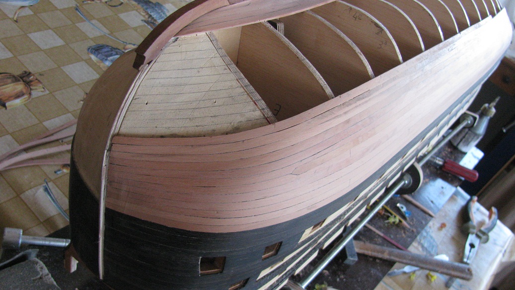

Hola Leopoldo…efectivamente recuerdo que me aconsejaste que utilizara este tipo
de madera para los rellenos “samba”, pero no me acordaba, se trabaja muy bien y
los resultados según nuestro amigo Llaut y soy de la misma opinión, parece que
son aceptables, gracias compañero por mirar con tan buenos ojos mis rellenos, pero
si quiero seguir con el paso a paso no tengo mas remedio que forrarlos.

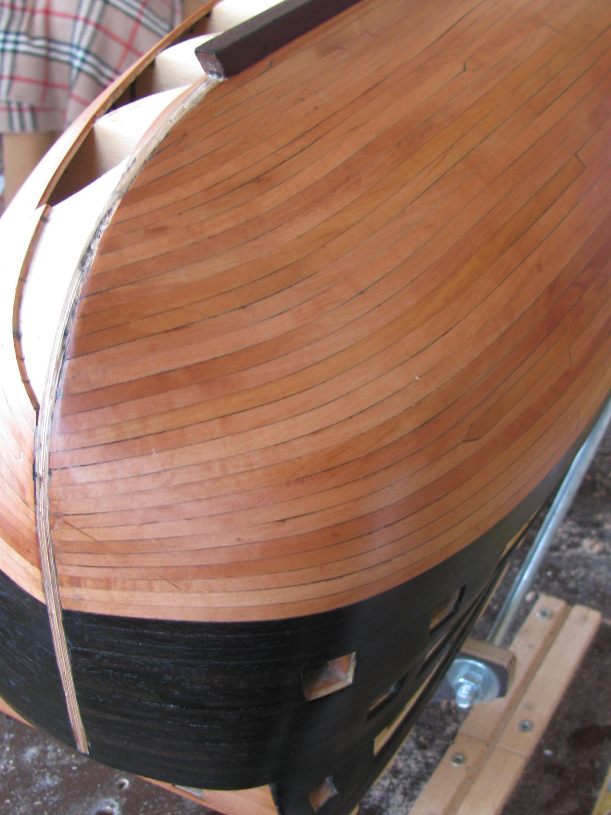

Ya he terminado de cerrar un costado, y el otro lo tengo a medias, os paso unas imágenes de cómo se va quedando.
