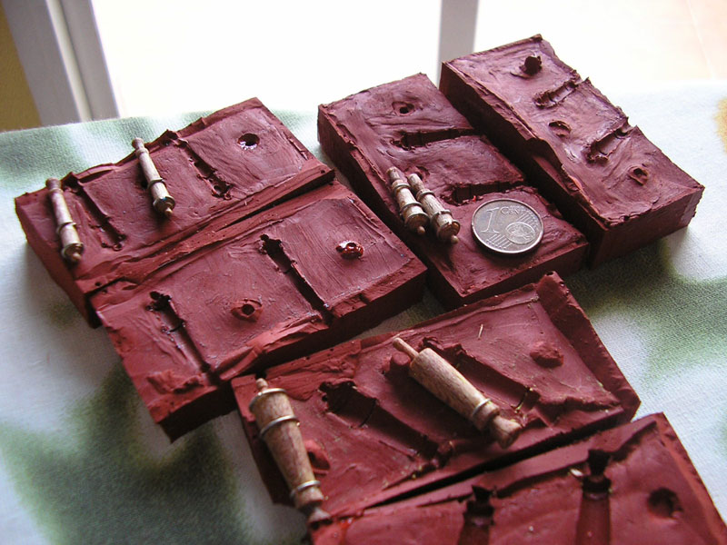

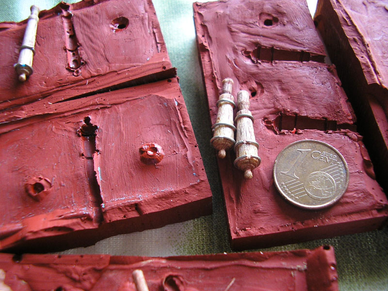

Ya he hecho una prueba para hacer moldes de silicona, entre tus pasos/consejos y los de la revista Masnavios. Los resultados no ha sido muy buenos
Más bien diria qu malisimos
No se si es que son piezas muy, muy pequeñas, fijaros en la foto, o es que estaba muy espeso el compuesto
Yo pienso que es por espeso, la mezcla era muy viscosa, ¿Hay alguna solucion a eso?
Por golpes para sacar las burbujas no seria, por poco me cargo el recipiente a martillazos
No se si intentarlo de nuevo o volver a la opción de tornear todos los cañones/obuses.
D. Cosme Damian de Churruca
- mrodrigueza
- Mensajes: 279
- Registrado: Mar Jun 07, 2005 1:35 pm
- Ubicación: Utrera (Sevilla)
Hola Miguel:MMP escribió:Ya he hecho una prueba para hacer moldes de silicona, entre tus pasos/consejos y los de la revista Masnavios. Los resultados no ha sido muy buenos![]()
Más bien diria qu malisimos![]()
No se si es que son piezas muy, muy pequeñas, fijaros en la foto, o es que estaba muy espeso el compuesto![]()

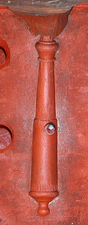

Por 'alusiones'
La alta temperatura de estas fechas hace que la mezcla sea más viscosa.
Viendo tus fotos fíjate que los bordes de la pieza en el molde no son 'nítidos'. Creo que puede deberse a que cuando hicistes la primera mitar del molde se coló silicona entre la pieza y la plastilina. Debes intentar obtener unos bordes como los de la foto que te adjunto, que son unos cañones pequeñitos.
En esa foto puedes observar el 'cono' superior para facilitar la introducción de la colada.
Por cierto, ¿ que aleación has usado ?.

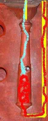

Yo no veo el molde tan mal,mis primeros fueron mucho peores (problemas con el secado.. etc etc) como te a dicho mrodrigueza debes hacer la entrada para el material mas larga y/o profunda, aunque yo te explicaré otro sistema que nunca he usado pero si que he visto de otra gente que lo han utilizado, aprovecho para utilizar la imagen de mrodrigueza para la explicación:
1-Al colocar el cañon en la plastelina, undido hasta la mitad debes hacer un carril al lado del cañon con un trozo de madera o algo parecido , de la misma longitud que el cañon, se hace un empalme desde este carril a la parte inferior del cañon, una vez hecho esto se hace el procedimiento normal, de moldeado, es decir se llena el molde, y luego se hace la otra mitad, tal y como hiciste.
2- En este caso se llenaría el cañon por la parte del carril, y así provocamos que el aire que esta en el interior salga hacia afuera por la parte superior del cañon y de este modo se llenaria por completo.
En la imagen , las lineas amarillas son los carriles por donde circulará el material, lo rojo es el material, resina o metal etc, y lo azul es el aire.
Otro consejo que te doy es el de hacer mas agujeros para lo de la colocación de las dos mitades de los moldes, ademas de con un trozo de plastico cuadrado , hacer el medio agujero en el borde del molde, así una vez vayas a unir las dos mitades veras desde el exterior si están bien encajadas.
Con el metal hay menos problemas de burbujas que con la resina, ya que ésta es mas líquida, de todos modos sin maquinas ni nada es muy dificil hacer una pieza sin que aparezcan burbujas, ni que sean las mas pequeñas, pero estarán. Yo he comprado una bomba de vacío que está de camino, y probaré si funciona correctamente si desaparecen las burbujas, ya pondré un post con la explicacion.
Saludos Guillermo.
Saludos Guillermo.
No he llegado a esa fase, si los moldes no me convencen no sigo.
Lo que se ve en la foto son los modelos en madera que tornee.
Una de dos, o lo intento de nuevo y hago la mezcla en la nevera, broma aparte, por la noche sera suficiente, la baselina que empleo es liquida, tendre más cuidado al extenderla
