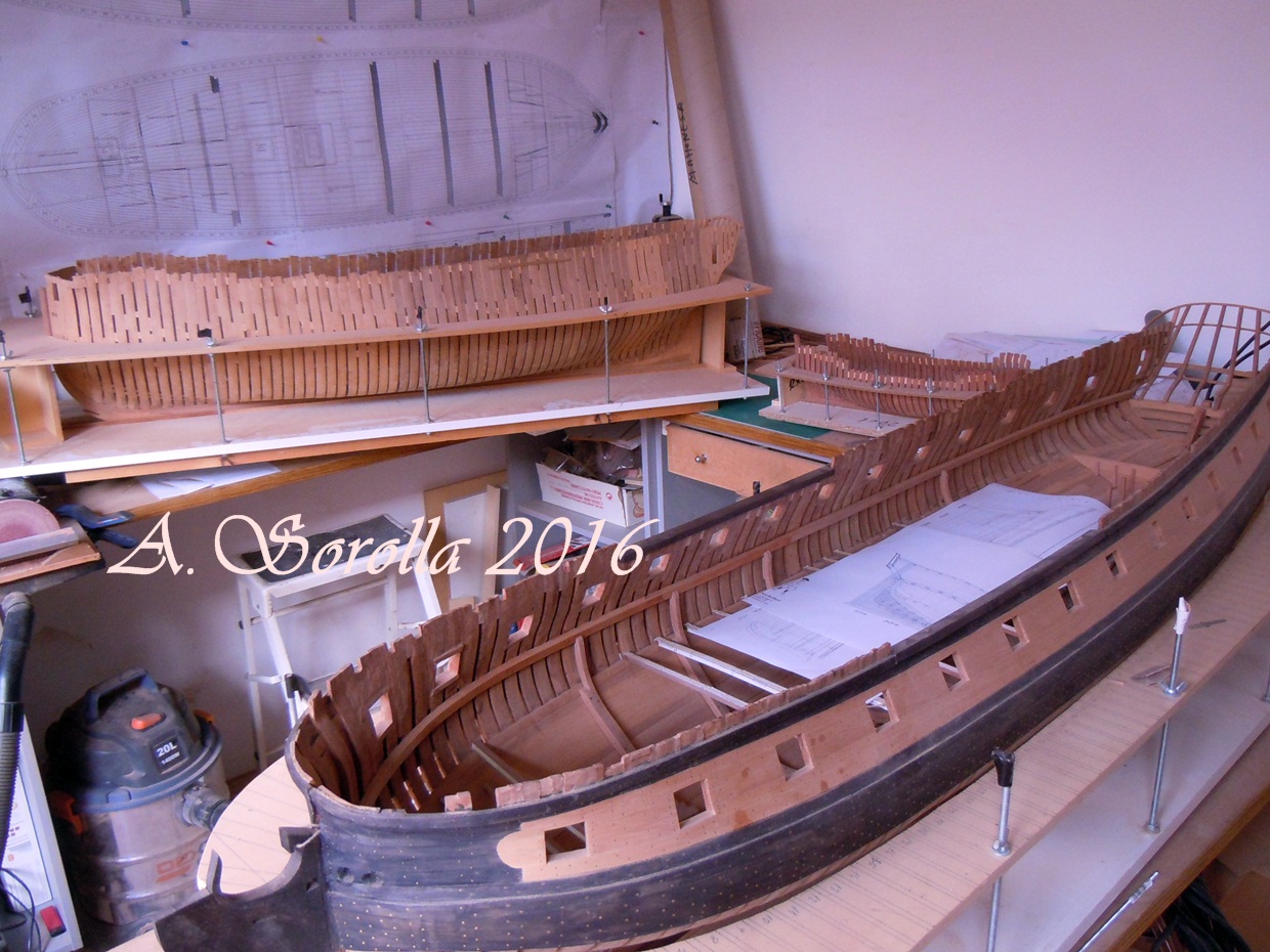

Una foto actual de mi taller puede dar una idea del estado de mis trabajos,
A al fondo el "Le Boullogne" en primer plano "La Mohonesa" y en el centro el "Le Rochefort" todos en enramada.
Adrian

Voy a actualizar este hilo un poco, y a la vez se actualizara de sección de arsenal que hace meses que no tiene movimiento.
He dedicado algunas horas de taller en los últimos meses a este modelo, con idea de adecentarlo un poco por el exterior y llevarlo conmigo a una evento modelistico al que tengo previsto asistir este otoño.
Muestro la realización de los trabajos como siempre en unas fotos, no es nada especial solo el forro de la obra muerta para lo que he tenido que previamente abrir las portas de los cañones y algunas pequeñas portas de venticación del entrepuente y las ventanas de los camarotes.
Bueno y el acabado de la parte superior de los costados con la tapa de regala.
sigue
