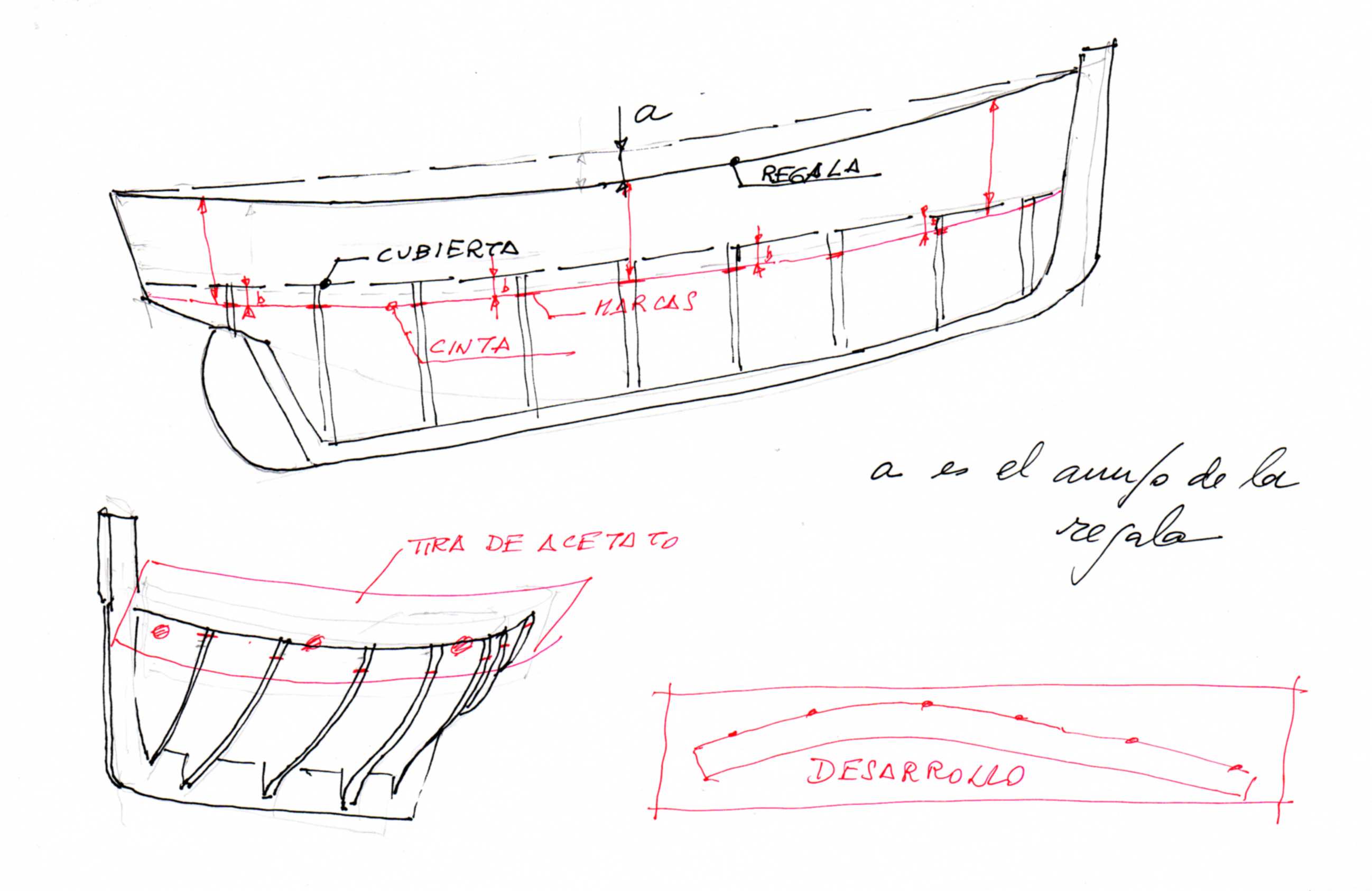

Hola Capalatriste , no me extraña que no hayas entendido porque faltaba una parte de la explicación que creí estaría en en las tecnicas basicas etc.
Se supone que tienes un plano con un alzado lateral en el que viene marcada la cubierta.
Mides lo que hay desde la cubierta hasta el ángulo del espejo más o menos y te llevas esa altura a lo largo de toda la regala marcando en las cuadernas, te saldrá la línea roja del croquis superior, paralela a la regala.
Mides en cada cuaderna la distancia "b" que hay entre esa línea y la cubierta y trasladas esas medidas a tu casco.
Ahora hay varios sistemas:
1.-Haces una tira de acetato que puedes hacer empalmando varios trozos con pegamento o con cello.
La colocas en el casco con chichetas o pegamento. Marcas los puntos que previamente has marcado en cada cuaderna y obtienes el desarrollo de la primera traca, que no será recta sino que formará una ese .
Pinchando con alfileres trasladas esta forma a una tablilla o una serie de tablillas, unes los puntos marcados con un listoncillo y tienes por dónde cortar.
2.- Lo mismo sin acetato poniendo una tira de cartón próxima a la línea roja y trasladando distancias iguales con un compás.
3.-Si has aprendido a curvar por canto lo que haces es curvar la traca y presentarla en el casco hasta que se adapta perfectamente a los puntos marcados. Te ahorras el acetato, la tablilla ancha, el cartón y toda la porra.

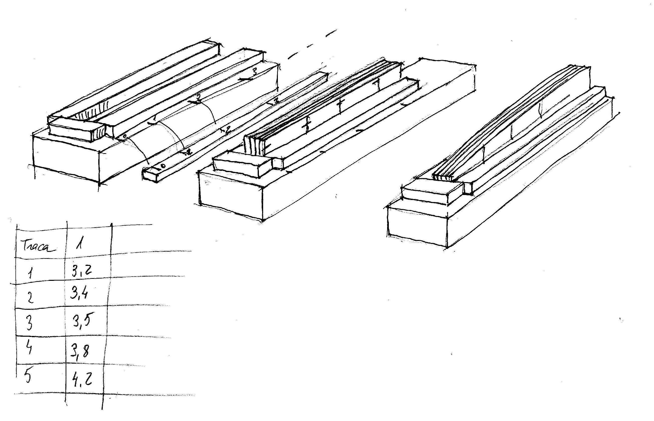

Hola Capalatriste, para colocar las tracas yo sigo el siguiente orden:
Primero afino cuatro tracas, dos para cada banda, a partir de medidas tomadas en el casco.Afino solo por un lado, te pongo un croquis del dispositivo que uso, y la herramienta perfecta para afinar es el cepillo Stanley Surform pequeño ( 8 €), dos minutos para cuatro tracas
Biselo ligeramente el lado recto de cada traca en función de la curvatura del casco en esa zona.
Remojo durante media hora las tracas que voy a poner inmediatamente.
Presento una traca en el casco y veo hacia dónde la tengo que curvar por canto, la curvo, mira aquí http://www.modelismonaval.com/foro/view ... 8&start=20" onclick="window.open(this.href);return false;
Si la curvatura es importante hay que remojar varias veces hasta conseguir el curvado por canto.
Curvo por tabla para que se adapte al casco.
Estando todavía húmeda, es decir adaptable, vuelvo a presentarla en su sitio, hago los taladros necesarios si voy a fijar con alfileres, con un diámetro 1/10 menor que el alfiler.
La fijo al casco sin cola y espero a que seque repitiendo las operaciones en la otra banda y ayudándome de un secador de pelo si es necesario.
Cuando la traca está seca, la parto en dos trozos para que sea más fácil de ajustar cuidando que la unión caiga exactamente en medio de una cuaderna y también que dos empalmes en la misma cuaderna estén separados por cuatro tracas.
Como en tu caso las cuadernas son un poco finas deberás reforzarlas en cada punto de empalme , pero puede ponerse de una vez .
Si tiene las curvas adecuadas, de manera que no hay que forzarla en absoluto para que vaya a su sitio, la pego, fijo con pinzas, chinchetas y/o alfileres, retiro con un trapo húmedo los restos de cola y ya está.
