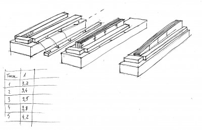

Re: Proyecto de montaje Paso a Paso del Kit del Marie Jeanne
Hola LLaut gracias por el inmerecido aprecio que haces de mis croquis.
Me gusta dibujar y lo hago con frecuencia pero quitando algún retrato no hago dibujo artístico, me limito a croquis de mis aficiones, vela, modelismo, y a los detalles constructivos propios del oficio ( soy aparejador y calculista).

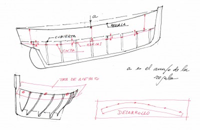

Hola Capalatriste , no me extraña que no hayas entendido porque faltaba una parte de la explicación que creí estaría en en las tecnicas basicas etc.
Se supone que tienes un plano con un alzado lateral en el que viene marcada la cubierta.
Mides lo que hay desde la cubierta hasta el ángulo del espejo más o menos y te llevas esa altura a lo largo de toda la regala marcando en las cuadernas, te saldrá la línea roja del croquis superior, paralela a la regala.
Mides en cada cuaderna la distancia "b" que hay entre esa línea y la cubierta y trasladas esas medidas a tu casco.
Ahora hay varios sistemas:
1.-Haces una tira de acetato que puedes hacer empalmando varios trozos con pegamento o con cello.
La colocas en el casco con chichetas o pegamento. Marcas los puntos que previamente has marcado en cada cuaderna y obtienes el desarrollo de la primera traca, que no será recta sino que formará una ese .
Pinchando con alfileres trasladas esta forma a una tablilla o una serie de tablillas, unes los puntos marcados con un listoncillo y tienes por dónde cortar.
2.- Lo mismo sin acetato poniendo una tira de cartón próxima a la línea roja y trasladando distancias iguales con un compás.
3.-Si has aprendido a curvar por canto lo que haces es curvar la traca y presentarla en el casco hasta que se adapta perfectamente a los puntos marcados. Te ahorras el acetato, la tablilla ancha, el cartón y toda la porra.
