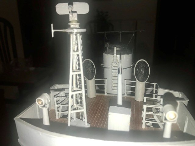

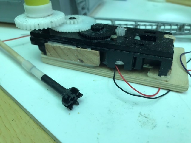

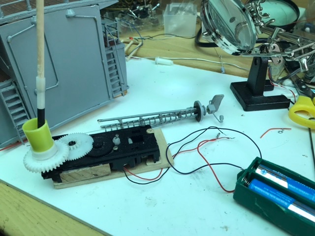

Gracias Alberto por la visita, una parte que se me olvidó comentar es el Radar (que funcionará). Me inventé una reductora con una de CD y agregándole dos engranajes más y conseguí el giro qué quiero. Las tuberías son alambres de 1mm y los empalmes funda de cables

El palito con el encastre entra en el amarillo, para poder separarlo

Un radar de navegacion, da 56 rpm. Esto lo consigues utilizando un pequeño servo y preparandolo para giro continuo.
salt67bp
Mensajes: 142
Registrado: Jue Abr 15, 2010 4:27 pm
Ubicación: Sevilla
Re: Remolcador BELIER
Mensaje por salt67bp »
La verdad araola , que no se me paso por la cabeza lo qué me comentas, sería mucho más simple y rápido. También como tengo mucho espacio en su interior se me ocurrió eso, este remolcador sería un buen trabajo para ti !!, se extraña tus publicaciones en RC.

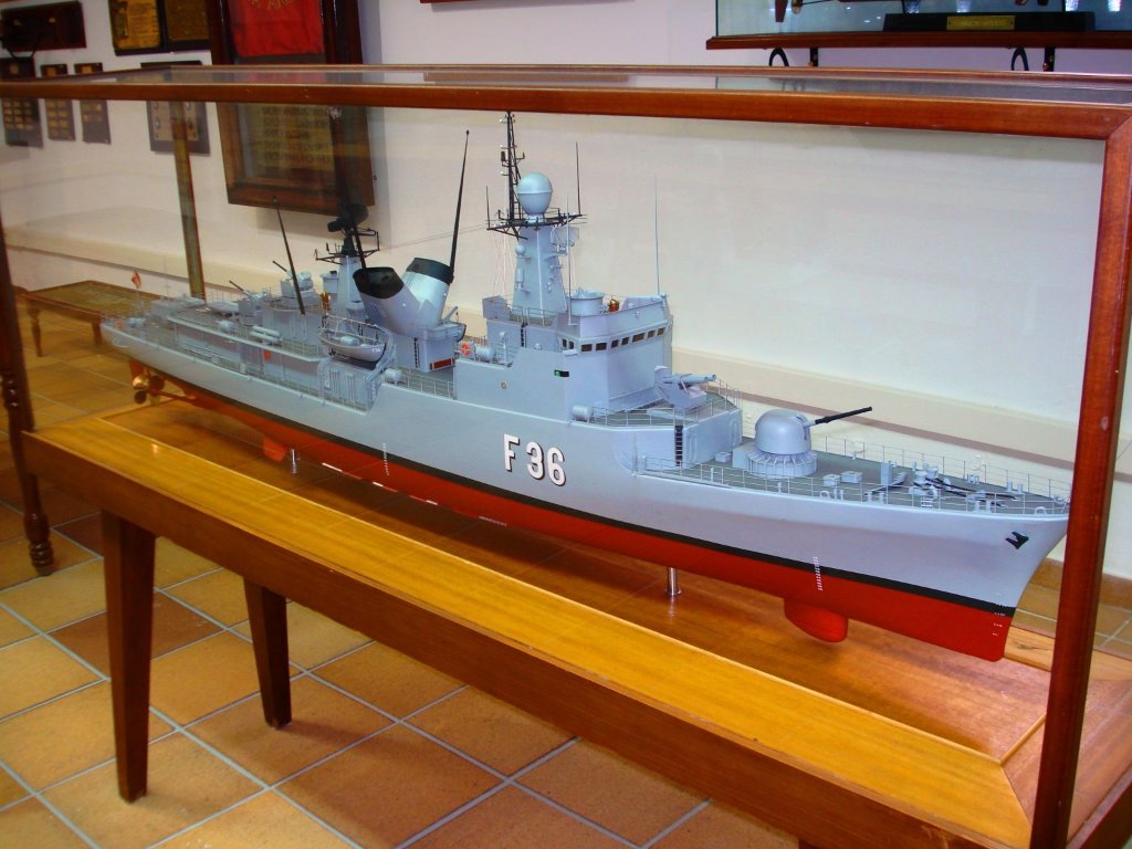

Ahora mismo mis dos nietos me ocupan mucho tiempo, me he planteado hacer a muy largo plazo, la Descubierta. Ya tengo las cuadernas(aun).
Hace mucho tiempo que me gusta este barco, desde que entre en Bazan y las vi en construccion amarradas al muelle 8.
Mi avatar hace 10 años que es esa foto del museo naval de Ferrol.

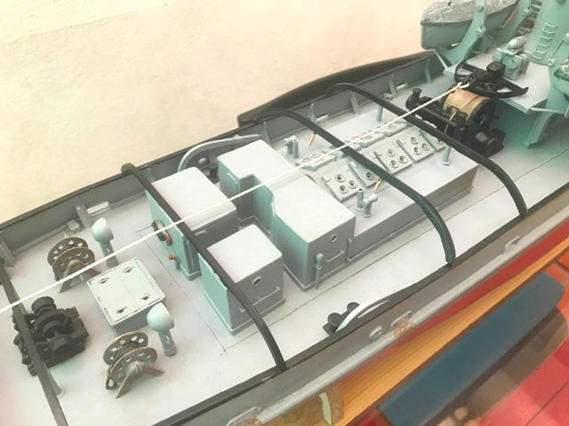

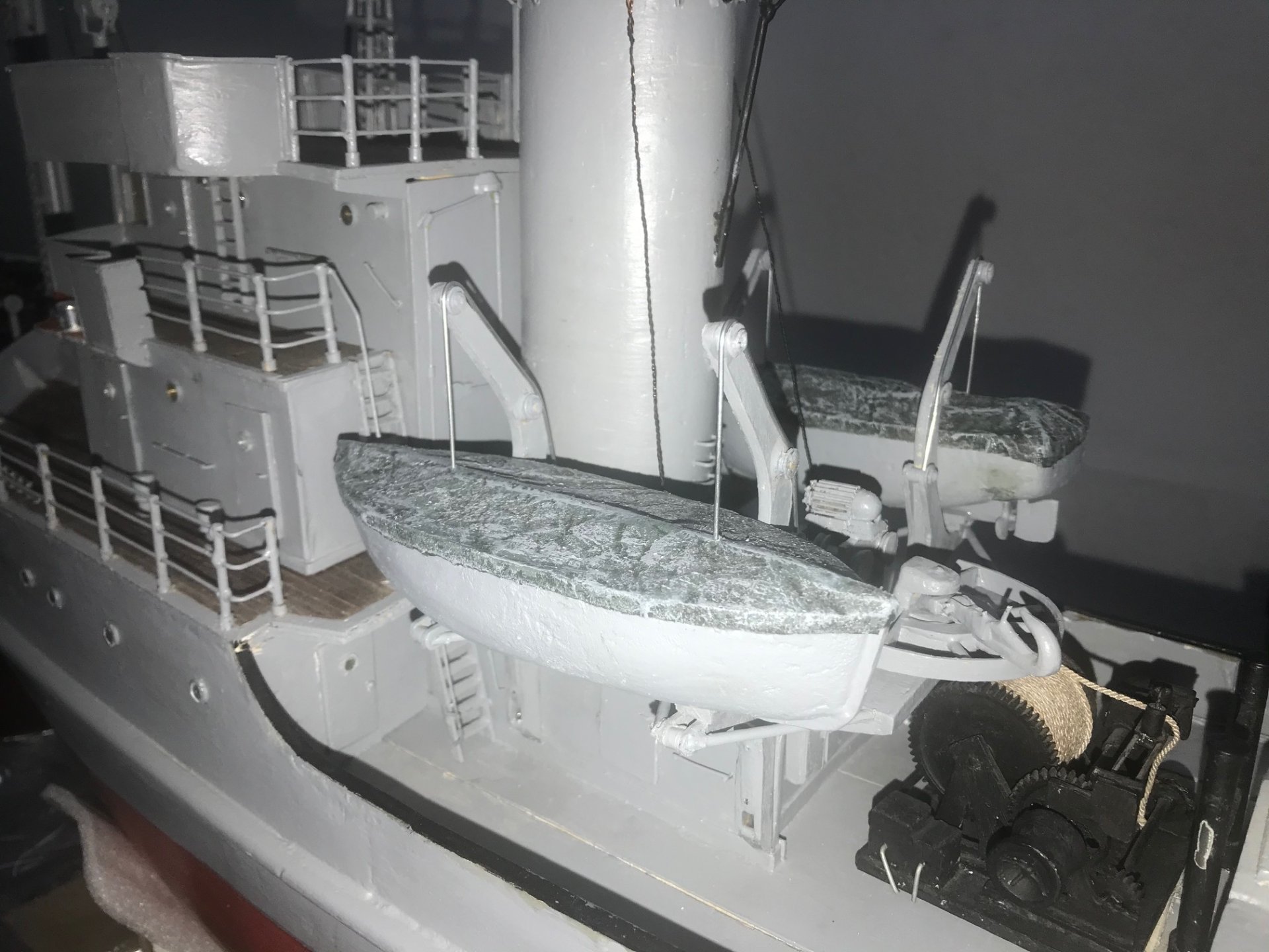

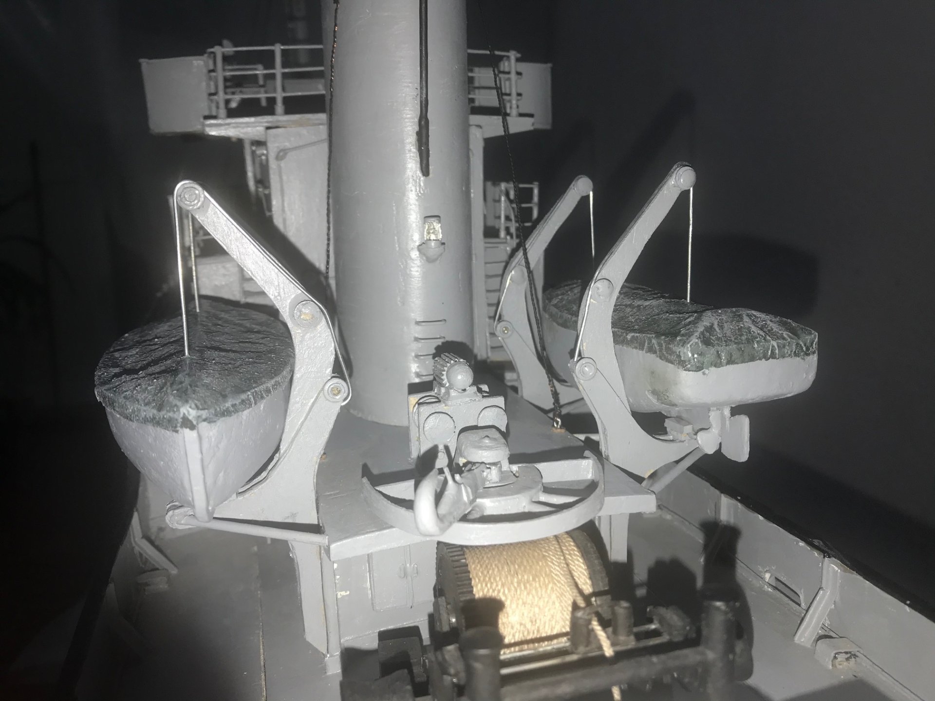

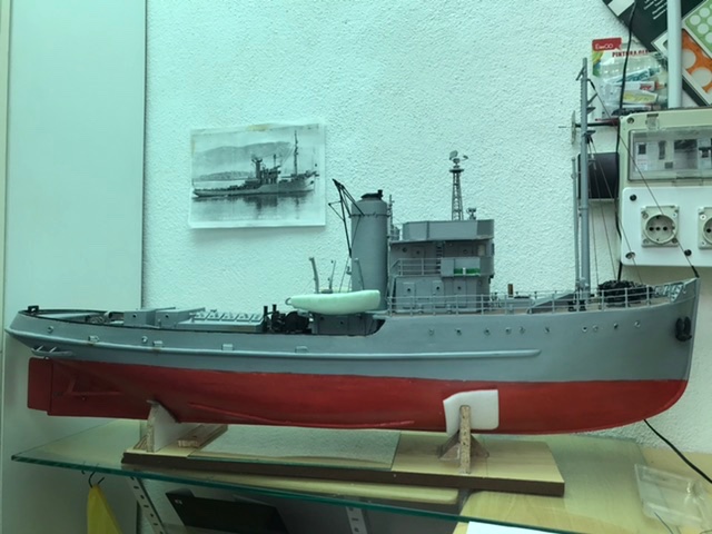

Hola , el proyecto aunque no lo crean sigue su curso, veo en este apartado unos trabajos admirable digno de museos y películas, el mio como verán muy modesto en los acabados , ya queda muy poco.
Detalles que me faltaban
las lonas pude darles el acabado que quería, con entretela mojada con cola y agua
Saludos: Salvador

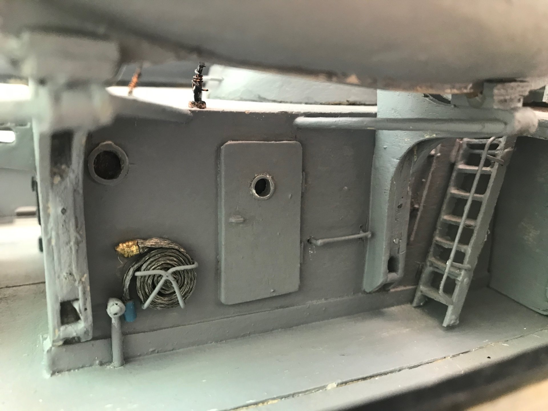

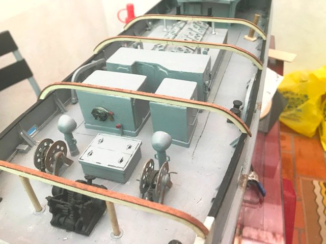

Gracias Alberto por la visita, estos días fueron las guías del cabo de arrastre, las calque en el contra chapado y las corte con dos hojas del Cuter sujetas en paralelo , las tres primeras se desmontan y la ultima de popa fija.
Saludos: Salvador

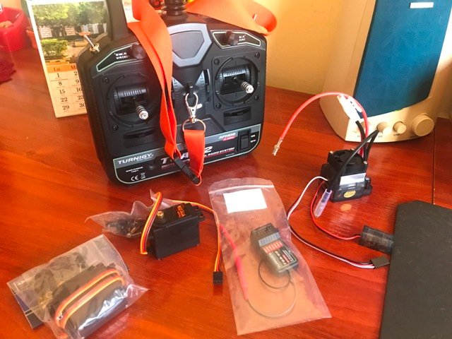

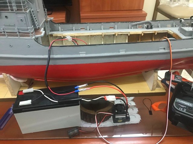

Me acaba de llegar lo que para mi será lo más complicado , comprado en base a lo que e leído en el foro. Emisora 6 canales (muy básica), receptor, 3 servos y el regulador .
De la estructura me faltan los dos mangerotes de la ultima cubierta, tengo el archivo en modo STL Que me lo han hecho , pero no la impresora. no se que solución darle.
La batería de un trompo es de 12v
Saludos: Salvador

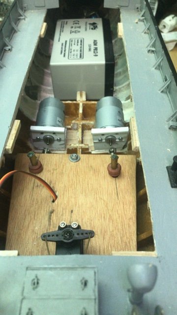

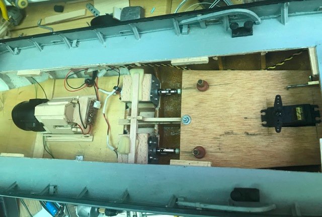

Ya todo en su lugar, los mangerotes gracias a un astillero amigo, parte propulsora funcionando perfectamente, la próxima actualización pondré video de botadura y navegación
tuve que rebajar las cuadernas para que la batería este por debajo de linea de flotacion

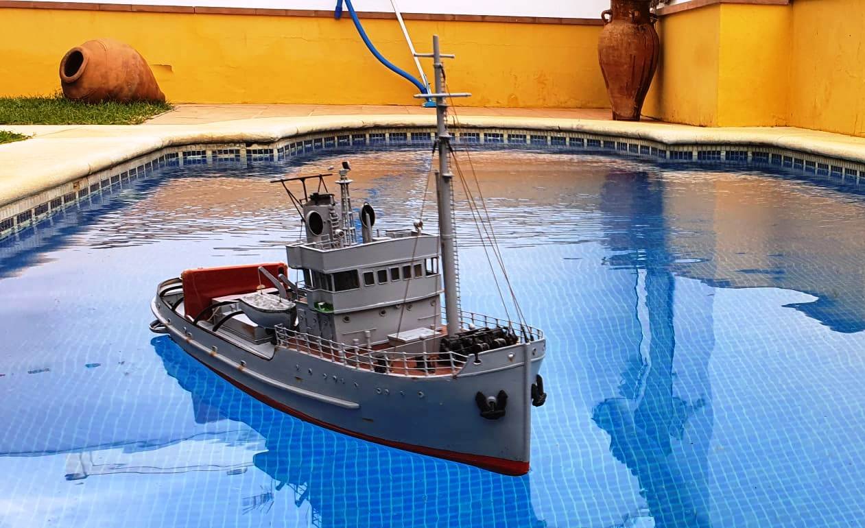

https://youtu.be/DBGpxEYG9gU
mientras comprovaba su comportamiento me realizaron este video, todo bien, solo centrar mas la bateria, escoraba muy poco
Saludos: Salvador
