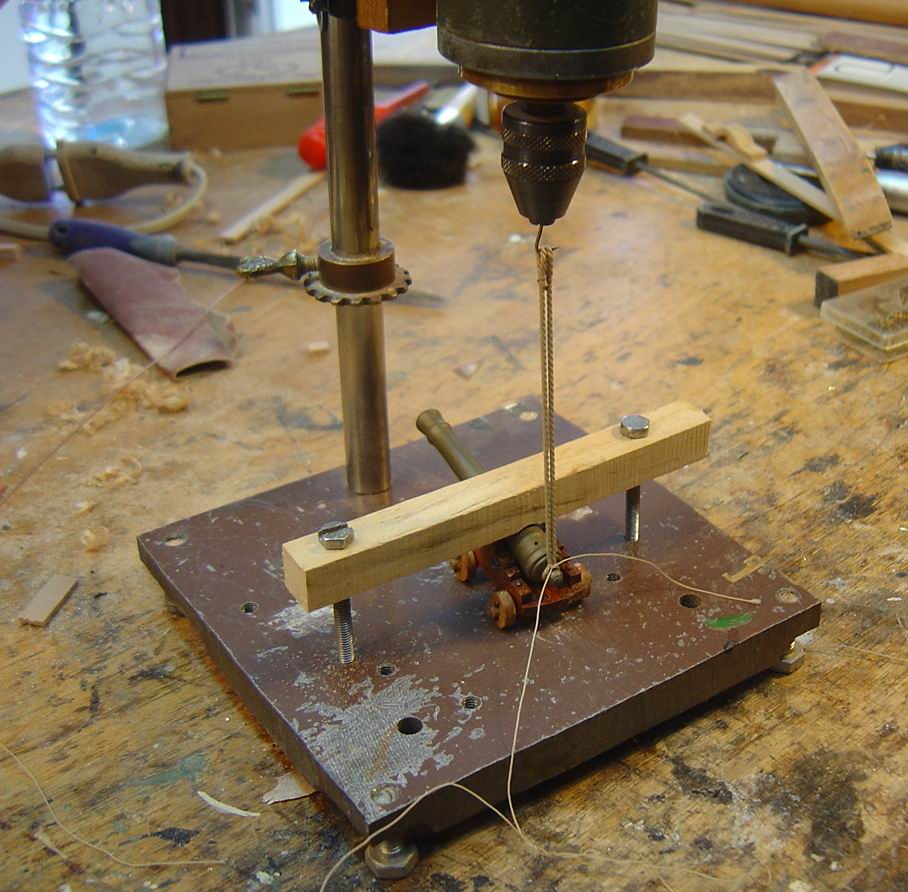

Sigo con los cañones, preparando las 16 retenidas (bragas) y 32 aparejos para moverlos, paso a detallar como confecciono estos aparejos
Saludos cordiales
José Rodríguez
Una vez hechas las dos gazas de la retenida y para atarla al cascabel del cañón, uso el taladro aprovechando el muelle de recuperación, como pueden ver en la foto, hice un soporte que impide que el cañón se levante y en el portabrocas puse un gancho, pues bien, coloco el cañón bajo la cruceta, le paso la retenida, bajo el taladro, paso las gazas por el gancho, dejo subir el taladro y me quedan firmes e iguales los dos ramales, luego el consabido nudo constrictor y listo.

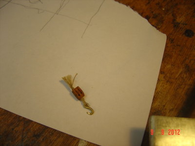

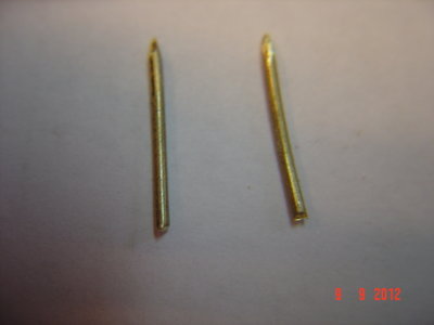

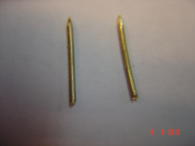

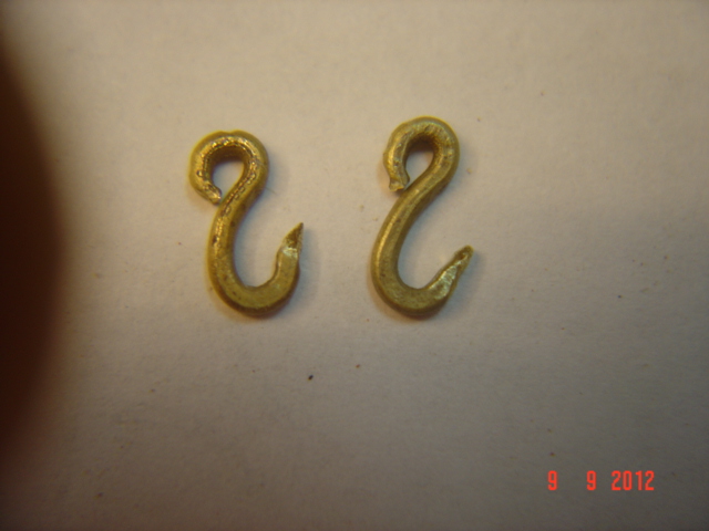

Los aparejos van con ganchos en los dos cuadernales, para hacer los ganchos, primero afilo el alambre, luego lo corto con el largo exacto para formar el gancho.
Con alicates de punta doy la forma al alambre.

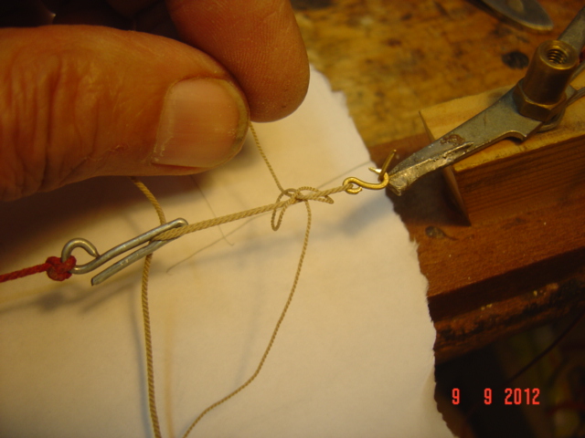

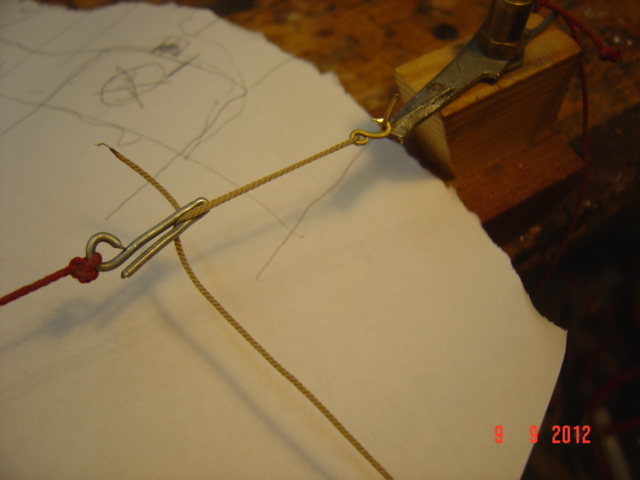

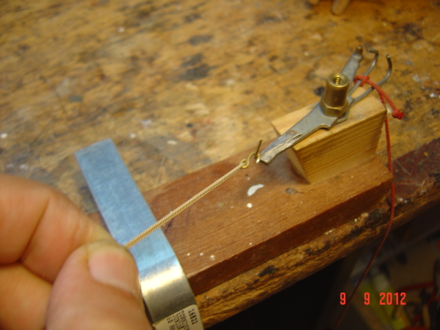

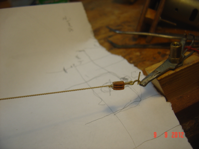

Sujeto el gancho al útil de atado de motones (este útil ya lo comente, esta en la sección de Técnicas de Taller en Modelismo  Naval) y le paso el cabo que ha de ser el que forme el aparejo.
Con el gancho del útil prendo los dos extremos del cabo y lo tenso.
Luego el nudo constrictor, bien apretado y cerquita del gancho.

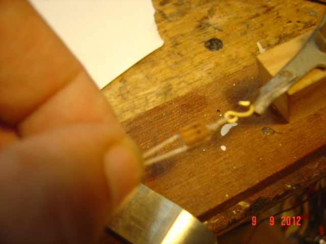

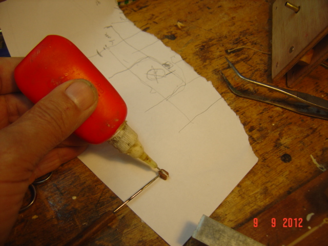

Aplico cola blanco en la ranura y a todo alrededor del cuadernal.
Meto el cuadernal entre los dos ramales que salen del gancho, amarro con el nudito, aprieto este muy bien contra el cuadernal.
Corto los cuatro cabos, dejando unos cuatro o cinco milímetros y espero a que seque bien la cola.

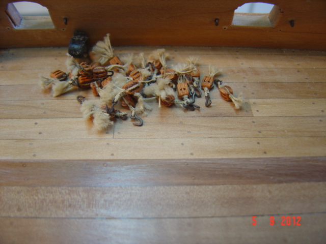

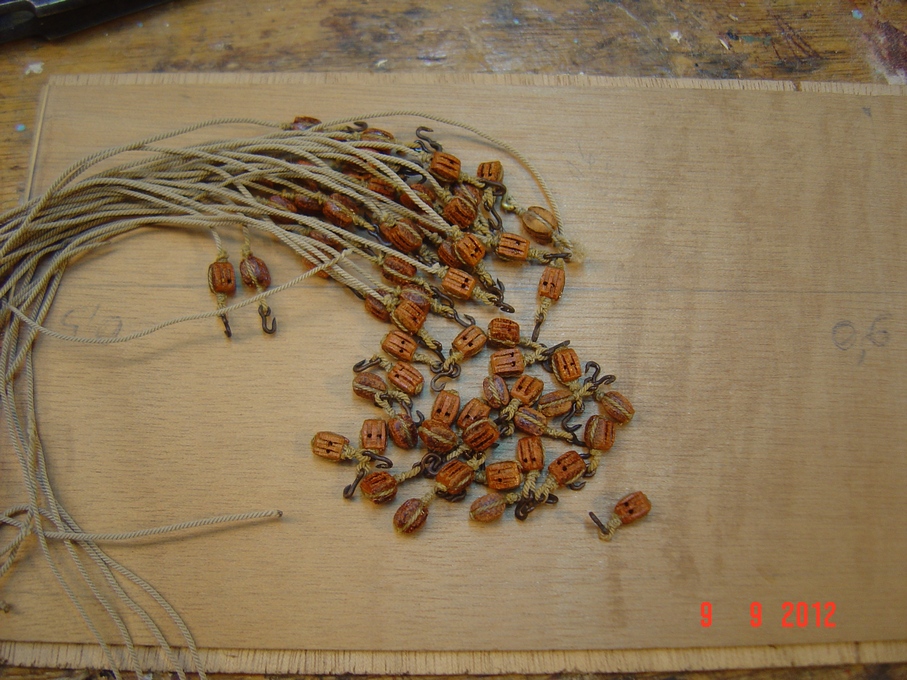

Aquí esta los 32 motones con las barbas a secar.

Los 64 cuadernales listos para montar los aparejos, los primeros ya afeitados.

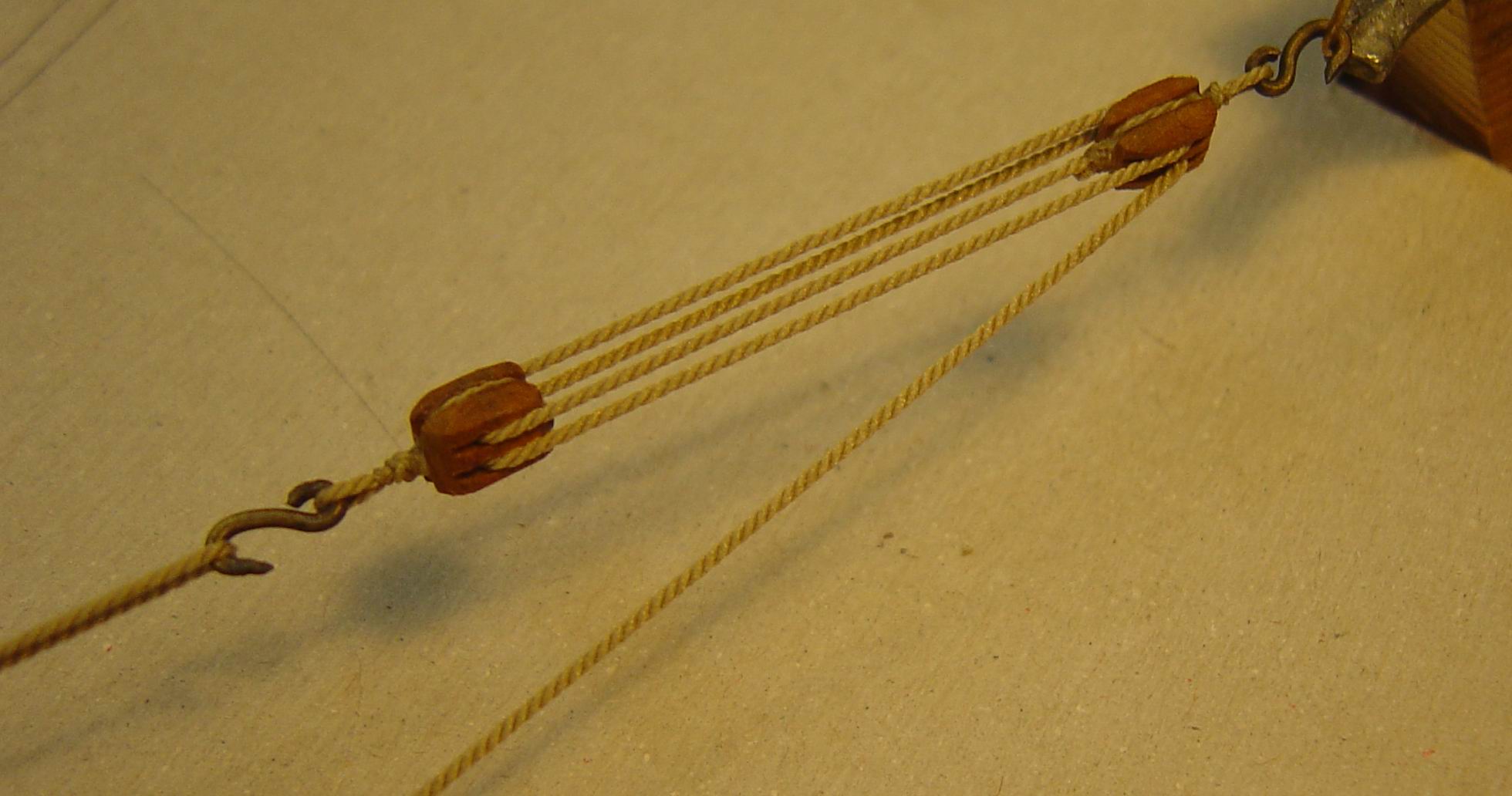

Un aparejo montado.
Un aparejo montado.

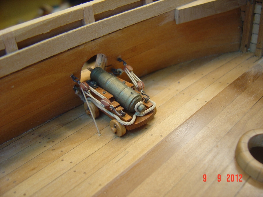

Uno de los cañones que va a quedar semioculto, con las retenidas y los aparejos, la tira del aparejo entra en un taladro que hice en la cubierta y lo sujeto con una gotita de cola, luego pondré al lado un rollito da cabo.

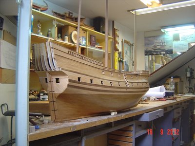

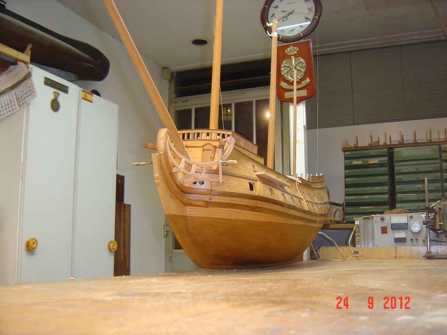

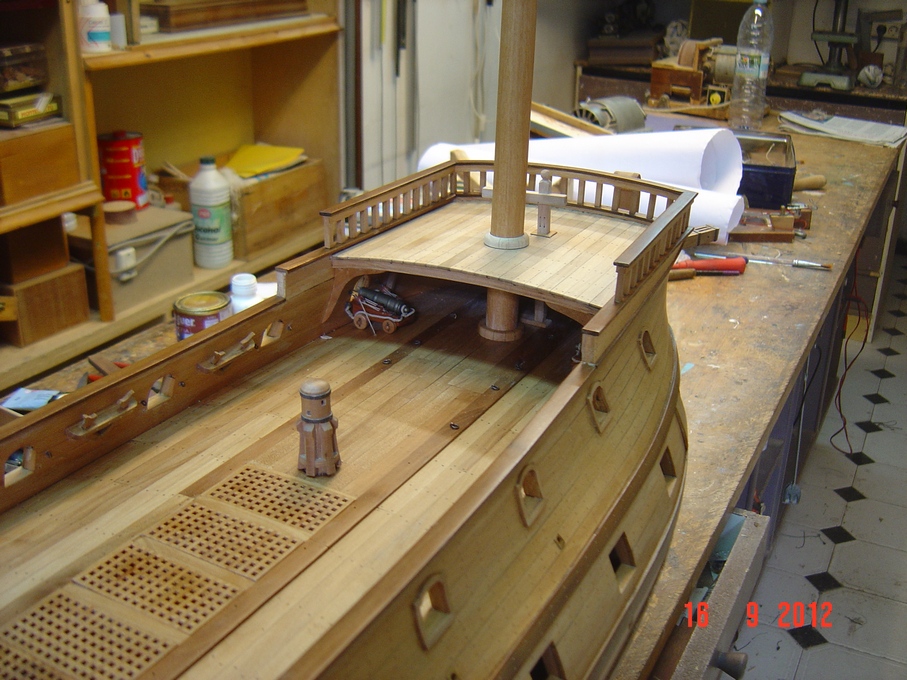

Últimos avances
Unas fotos para mostrar el estado de la obra.
Saludos cordiales
José Rodríguez.

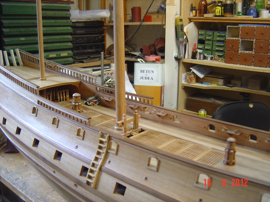

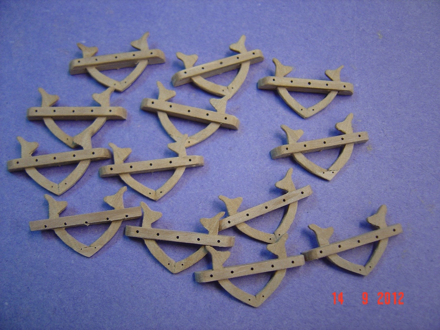

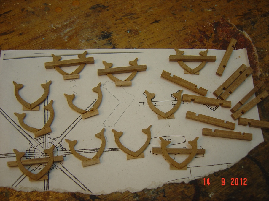

Cornamusas de borda
Cornamusas de borda
Como son piezas repetitivas, las hago con el copiador.
Armado de las cornamusas.
Aquí ya se pueden ver colocadas en su lugar.
Diferenciando la obra viva y marcando la línea de flotación con cuatro manos de  barniz tinte muy diluido y luego con dos manos de barniz mate.

Yo ya no sé, que más se puede decir.
Me parece una idea elegantísima, resaltar la obra viva con dos tonos de barniz diferentes.
Spanien
