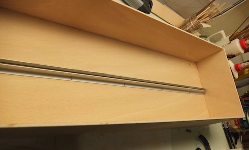

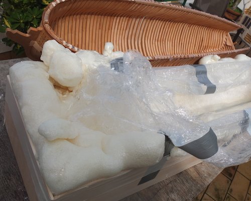

Lo siguiente que se plantea es empezar a trabajar el acabado final de los cantos de las cuadernas, tanto interior como exterior, pero para ello necesito un soporte cómodo que me permita trabajar con seguridad. Como habéis visto, he hecho el casco sin usar el "astillero" o la "grada" que usan otros modelistas. Me parece muy engorroso.
Hago con contrachapado un cajón en el que quepa el barco y le doy una altura de más o menos el canto bajo de los cintones. En el fondo coloco unos perfiles para alojar la quilla:

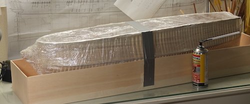

En el cajón coloco el barco forrado en plástico alimentario y lo sujeto con cinta adhesiva:
Relleno el hueco con espuma de poliuretano:
Cuando se ha expandido y solidificado la espuma, corto el plástico y extraigo el barco
Corto la espuma sobrante a ras del cajón, y listo

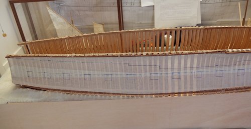

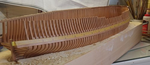

Ahora falta empezar a trabajar el interior para hacer la sobre quilla y los cintones. Empiezo a trazar las líneas del casco para llevar una idea de por dónde habrá que cortar las cabezas de las cuadernas y por dónde irán los cintones. Esto es fundamental para darle rigidez al casco.
Este del poliuretano es un sistema que usado varias veces en otros barcos y me ha funcionado bastante bien. Evita golpes y ralladuras y es muy cómodo para manipular el barco sin hacer destrozos. Si no hay contratiempos me va a servir para alojar el barco hasta que esté acabado.

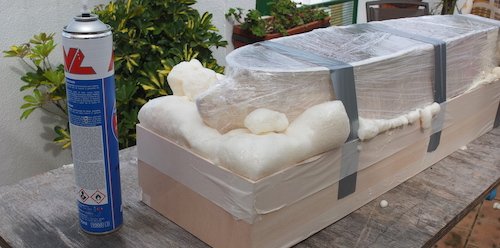

Desde luego es un sistema rápido y si ya lo has usado seguro que lo tienes todo bien resuelto. Supongo que el casco no irá forrado porque el espesor del forro podría dificultar el meter el casco del todo. La Diana del Museo va sin forrar de cinta para abajo y queda muy bien, ¿ tienes idea de dejarla así?
Re: Fragata española de 36 cañones. 1788.
La espuma es elástica hasta cierto punto, yo creo que aguantaría bien los dos o tres mm del forro...
...pero tampoco tengo claro que lo vaya a forrar.

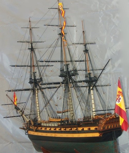

Si estoy completamente de acuerdo en lo que comentas sobre la pintura. Hace unos años acabé un Montañés completamente, (bueno, casi) pintado -cuando casi todo el mundo trabajaba en madera cruda- y me gustó mucho el resultado; y me lo pasé muy bien pintando, que es de lo que se trata. En este barco, algo pintaré. Posiblemente el costado que irá forrado por fuera y la batería por dentro.

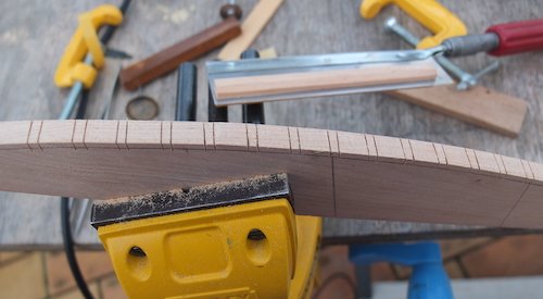

Bueno, disgresiones aparte, sigo con el barco.

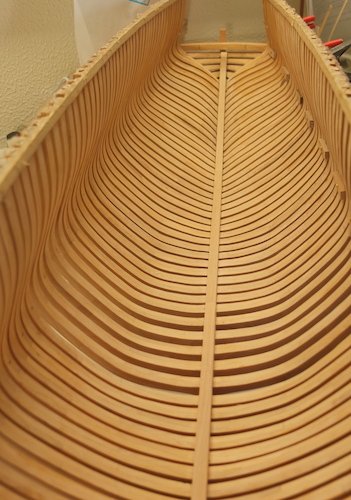

La sobrequilla.

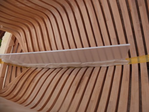

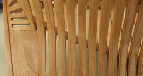

Hago una plantilla de la zona de popa con masilla y un trozo de plástico para darle rigidez. Traslado la forma a una tabla del grueso correspondiente y labro los dientes de las claras, La pieza de la popa es recortada, la más recta de la zona central es un listón curvado. A aquí hay que tener en cuenta que las claras en las cuadernas maestras son más anchas.: Encolo los 4 segmentos de la sobrequilla en su lugar. ...y el asunto queda resuelto.
Más adelante colocaré los entremiches de varengas. Dudé entre hacerlos antes o después de poner la sobrequilla, pero después de algunas pruebas encontré que sería bastante más sencillo hacerlo después. Ya veremos.
La sobrequilla.

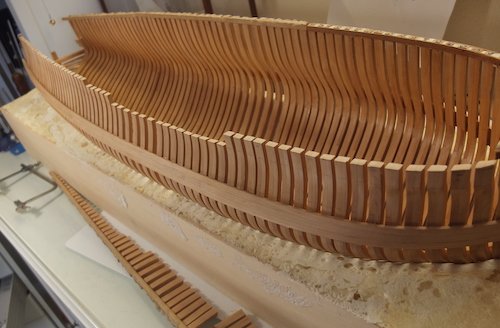

Seguimos con la fragata...

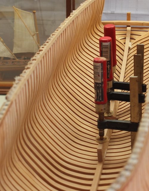

Una vez colocada la sobrequilla, inserto entre cada cada cuaderna los entremiches de varengas:

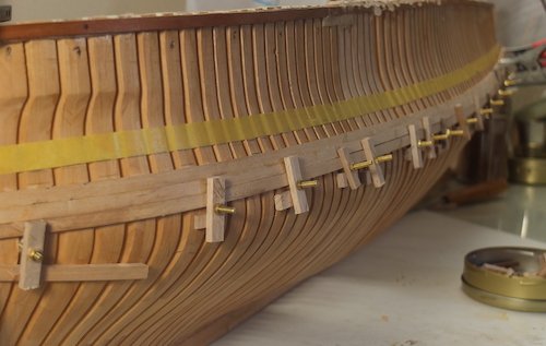

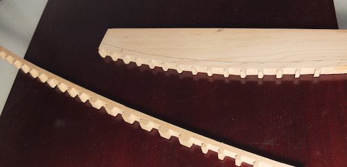

Después de un lijado general del casco, sobre todo por fuera y una capa de tapaporos, más que nada para evitar manchas en la madera, empiezo a colocar los cintones.
Sobre los cintones marco la línea de la cabeza de los barraganetes, es decir la regala, ayudándome con una traca como regla. Por si acaso me tomo un par de mm de margen.
...corto el sobrante ...y queda así.
Los cintones ya son suficientes por sí mismos para darle rigidez al casco, así que se puede prescindir la traca que recorría las cabezas de las cuadernas.

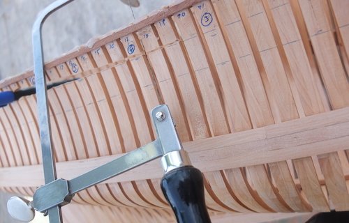

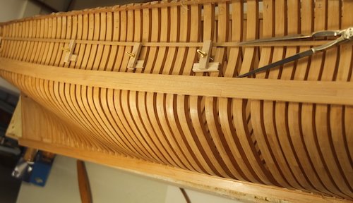

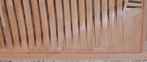

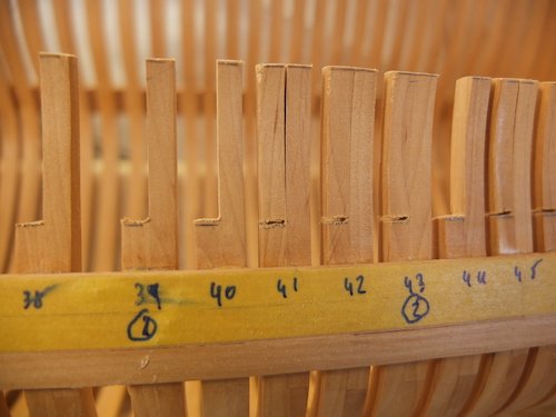

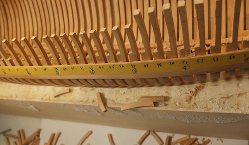

El siguiente paso es marcar la línea que siguen los reveses.
En este barco las cuadernas son dobles excepto en las cabezas, desde la portería hacia arriba que son sencillas.
Corto el extremo correspondiente de cada revés. Cuando monté las cuadernas tuve la precaución de no encolar los extremos.
...y así queda de momento

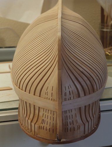

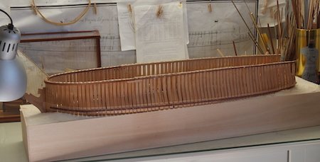

Estoy sopesando la posibilidad de forrar la banda de Er -la que he cortado- desde los cintones hacia arriba, tanto por dentro como por fuera. El forro cubrirá todas la cuadernas y le dará mucha rigidez.
La banda de Br la dejaré sin forrar, de manera que se vea la estructura. Como los barraganetes son muy largos y delgados corro el riesgo de que se rompa alguno, así que, de momento la banda de Br no la voy a cortar. Lo dejo para más adelante.
Lo siguiente será hacer la estructura de la popa
