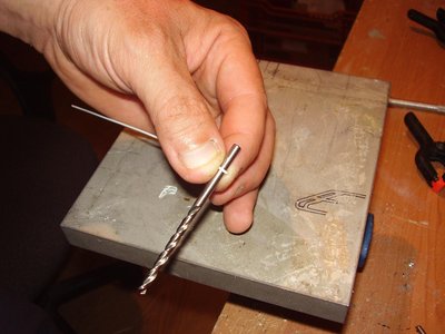

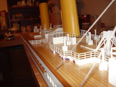

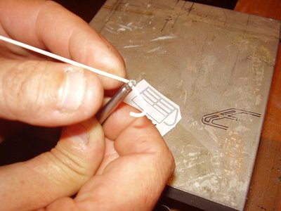

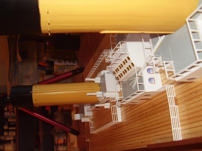

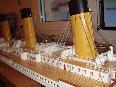

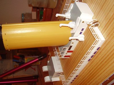

Otra vez gracias a todos y por todo, no solo por lo que me decis aqui sino por los privados.El otro proyecto todavia queda algun añito para empezarlo ya se vera. Mañana me quitan la escayola, tambien tengo ganas de volver a ver a mi mano derecha, no sabeis como la echo de menos. Este tortazo me ha servido para ADORAR la mejor parte de mi cuerpo, las manos. Os pongo unas fotos que hice antes del accidente ahora que como podeis ver ya mas o menos puedo escribir,jeje.

es precioso el modelo Eduardo y como dices tu ya se va viendo el final,espero que la semana que viene te quiten la escayola y tengas una pronta recuperación,prepara el cava je je je

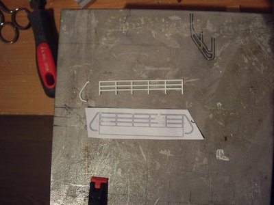

Barandillas....
Cómo me gustan tus barandillas....

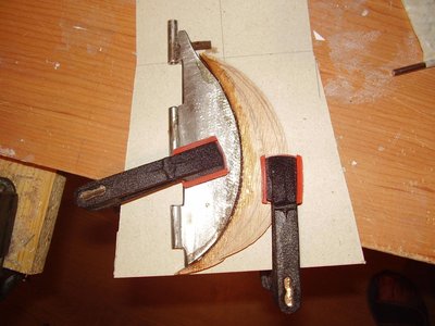

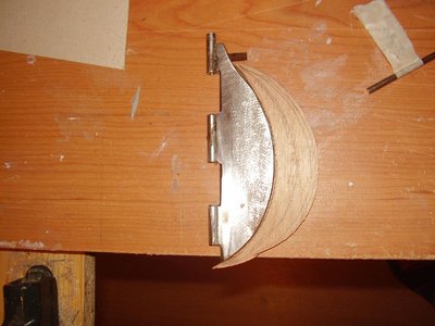

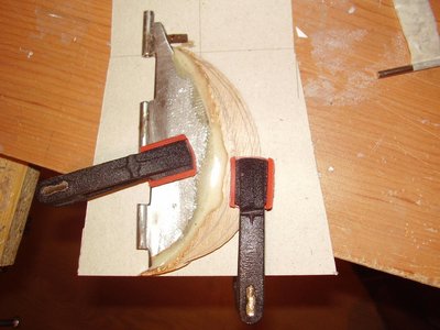

Me quitaron la escayola el jueves y mañana empiezo rehabilitacion. Aunque tengo la mano hinchada he estado haciendo algo con el timon. Le he pegado esta madera para provar como va este pegamento de poriuletano. No puedo prometeros mucho, pero voy a intentar hacer cosas e ir poniendo fotos. La verdad que entre unas cosas y otras me esta saliendo un paso a paso algo pesadete.Espero no aburriros.
- La idea es sobredimensionarlo asi.Aunque parezca poco son 25mm
- Asi es como queda a los 5 minutos. Aunque hasta mañana no lo voy a quitar.

Hola edcovi...bueno ante todo me alegro mucho que tu mano ya este mejor y que solo hagan falta para que te recuperes unas semanas mas de kinesiologia
Intentaba acordarme y creo que estas rehaciendo el timon porque el anterior no te daba la suficiente maniobrabilidad no? disculpa la pregunta pero es que hace muucho que no posteabas y ya me olvide
aunque creo que era por eso.
Aparte del timon...que cambios mas le haras al Titanic? aparte de terminar la obra muerta?
Re: titanic r.c.
Hola matias:
Es ese mas o menos el motivo. Estuve probando y virar vira bien bajo mi punto de vista. Lo que sucede es que realmente hay que valorar ciertas cosas ya que si quiero que lo haga con el timon a escala pues necesito un sitio bastante grande. Tambien tendria que hacerlo solo, o sea sin ningun barco alrededor ya que cuando estas virando si alguno se mete por enmedio hay que parar y es un buen problema. El amigo "pda" sobredimensiono el timon del principe de asturias y luego viraba en una piscina normal, mientras que cuando estuvimos en torrevieja en un lago como cuatro veces la piscina teniamos problemas.
Total que aunque va en contra de mis principios, despues de mucho pensar en esto he decidido sobredimensionarlo.
En cuanto a lo de la obra muerta, no se a que te refieres.
