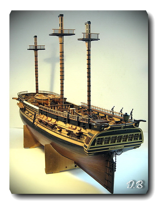

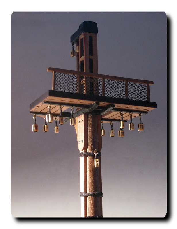

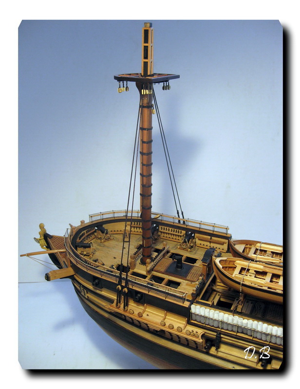

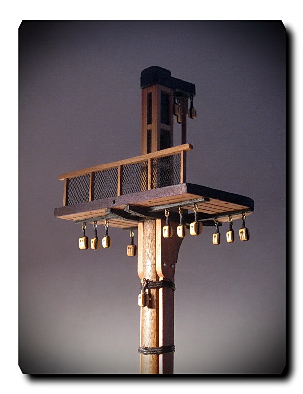

Leopoldofran escribió: Lun Abr 20, 2020 6:44 pm Hola Dominique, todo lo que haces es de una perfección envidiable pero me sorprende ver un fanal en la cofa del trinquete, normalmente no se llevaba. Quizás la Rose que se usó para la película sí lo llevara.
Leopoldo
Hola Leopoldo
Lo he descartado puesto que efectivamente la cofa del trinquete no llevaba un fanal .... bueno para los Fans del " ex Artesania Latina " quedo inmortalizado viendo estas ultimas tomas :mrgreen:
Feliz tarde
Un cordial saludo
@+Dominique ;)

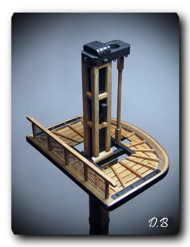

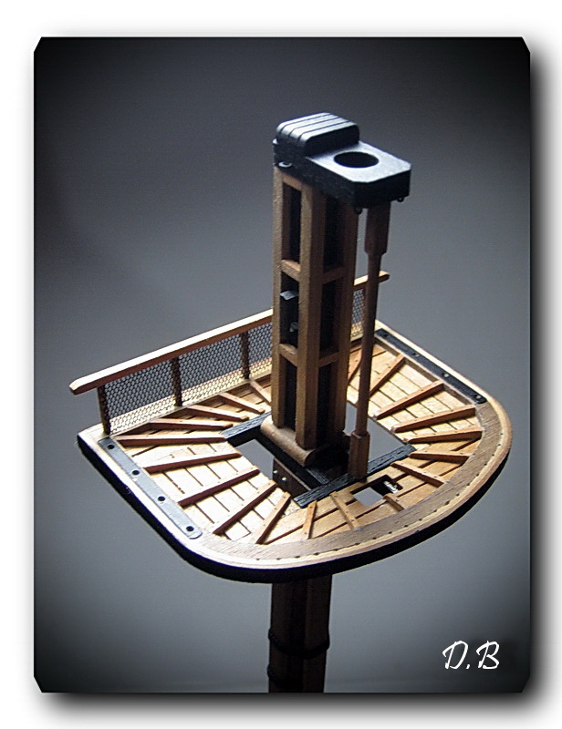

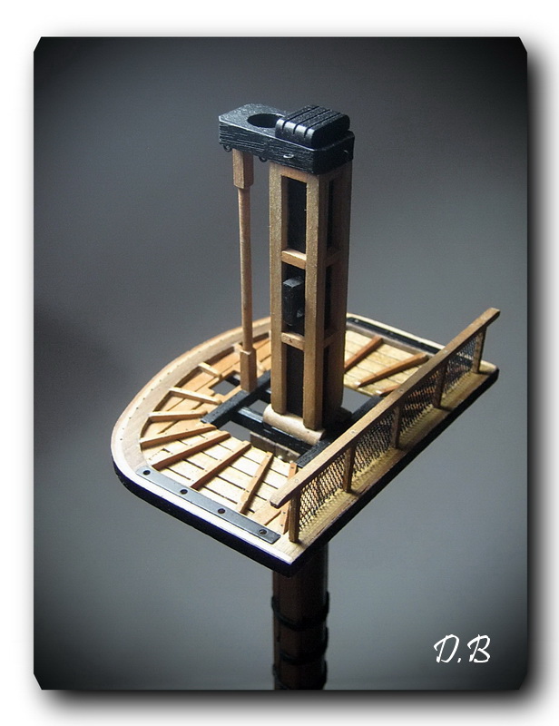

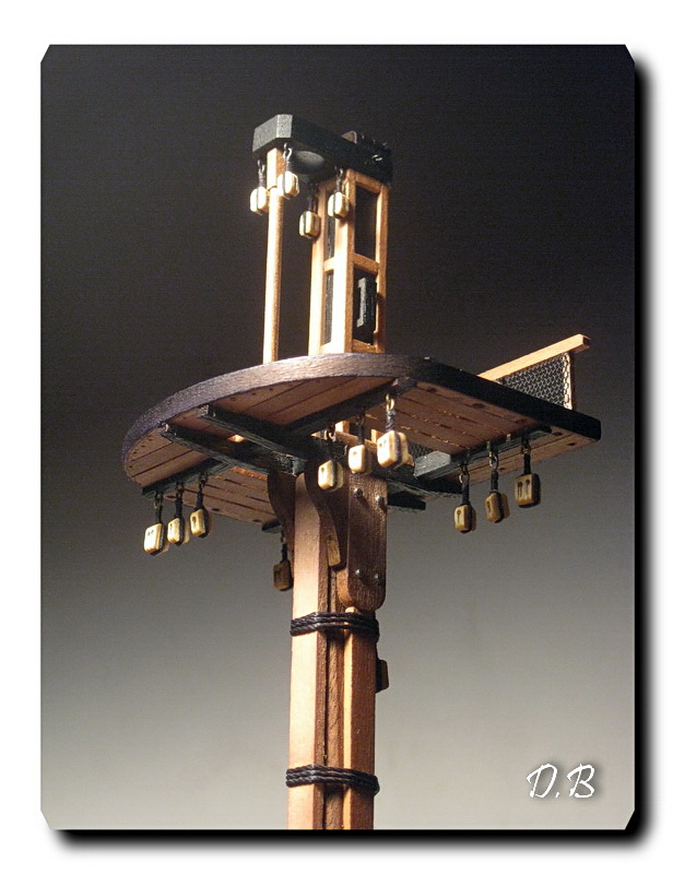

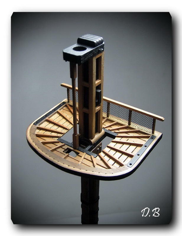

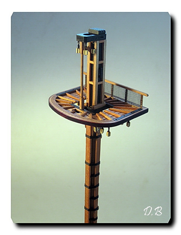

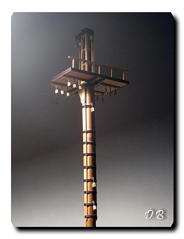

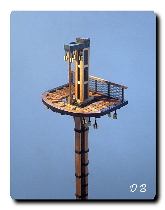

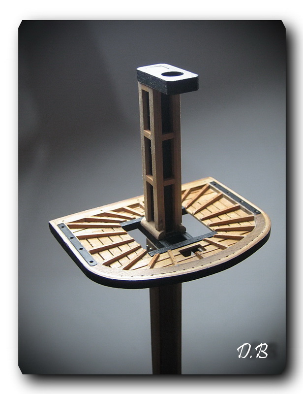

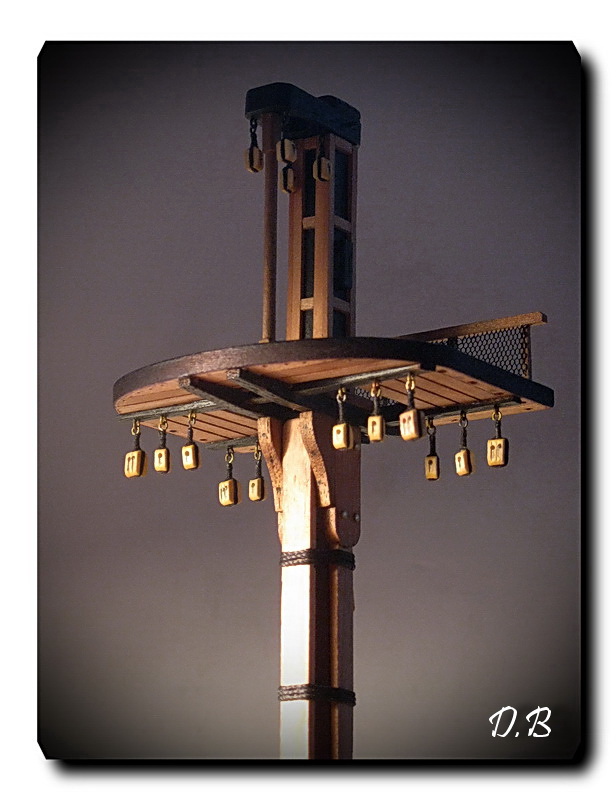

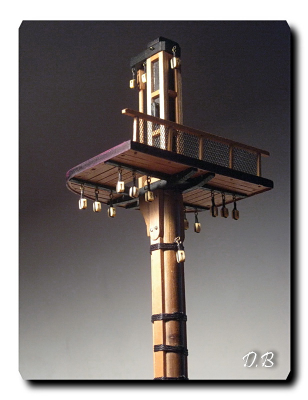

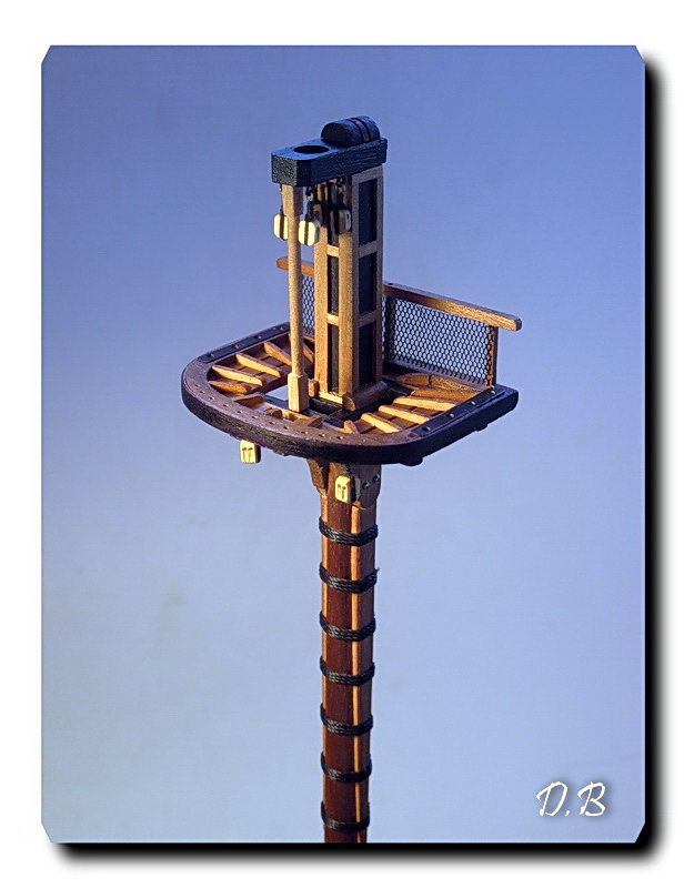

Hola todos
Realizacion del Palo mayor y su Cofa
Aqui vamos :
Continuara....
Feliz tarde para todos
Pura Vida
@+Dominique ;)

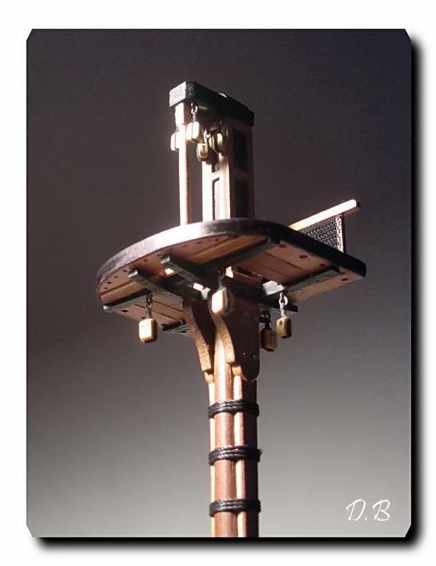

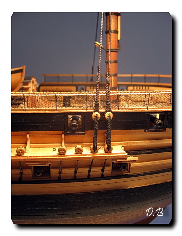

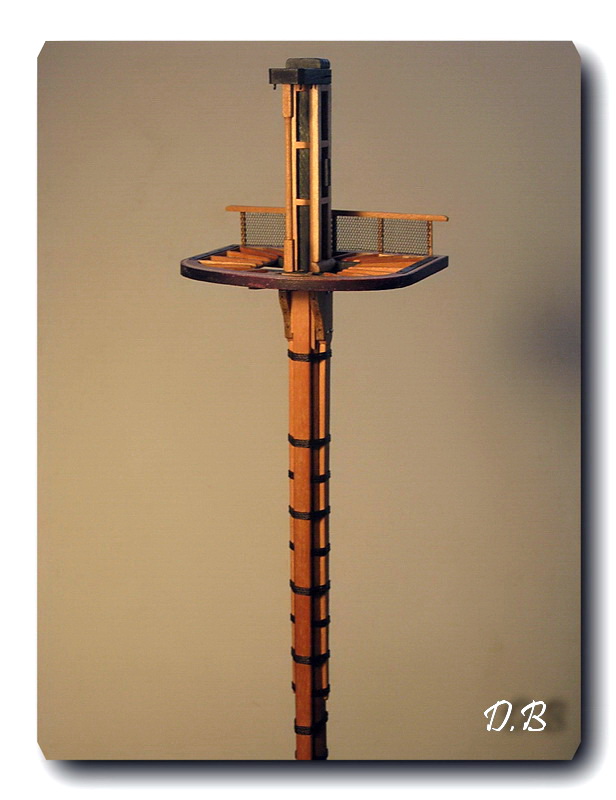

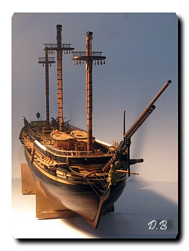

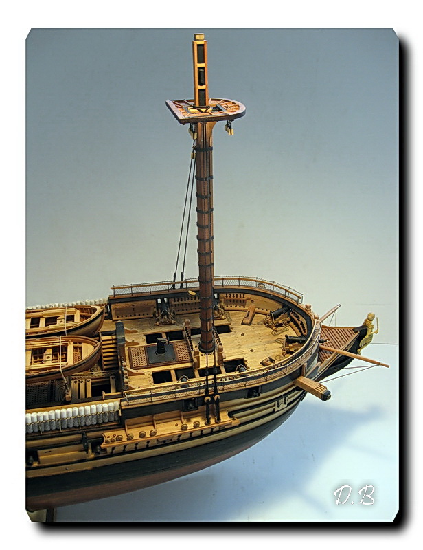

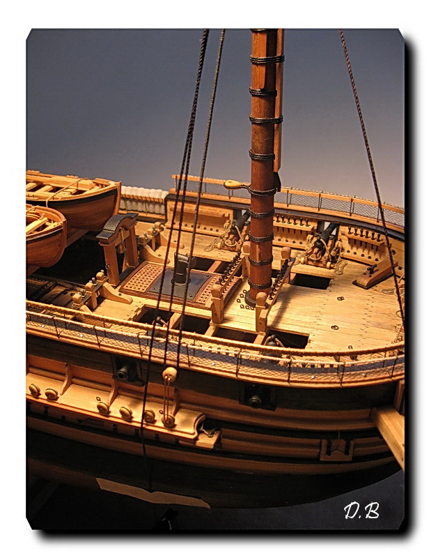

Hola todos
Avance de estos ultimos dias
Colocaciones de cuadernales para maniobras de velas , etc ... antes el montaje de los obenques
Los tamboretes estan colocados sin pegarles asi como las barandillas y puntal .
Aqui vamos .
1/ Trinquete
2/ Palo Mayor
3/ Mesana
Continuara ....
Feliz dia para todos
@+Dominique

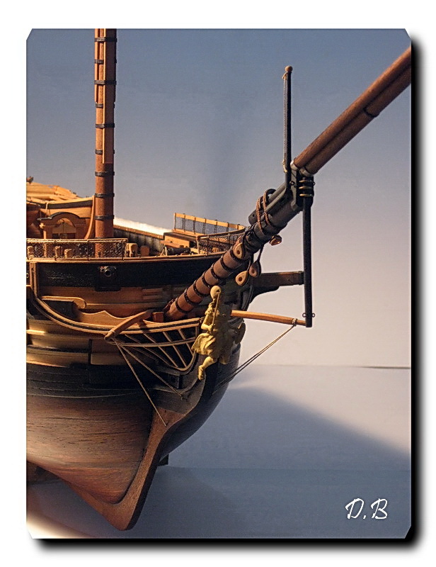

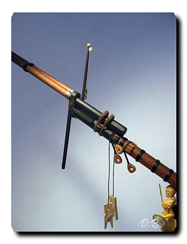

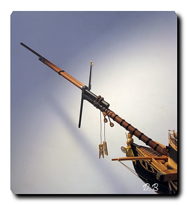

Hola todos

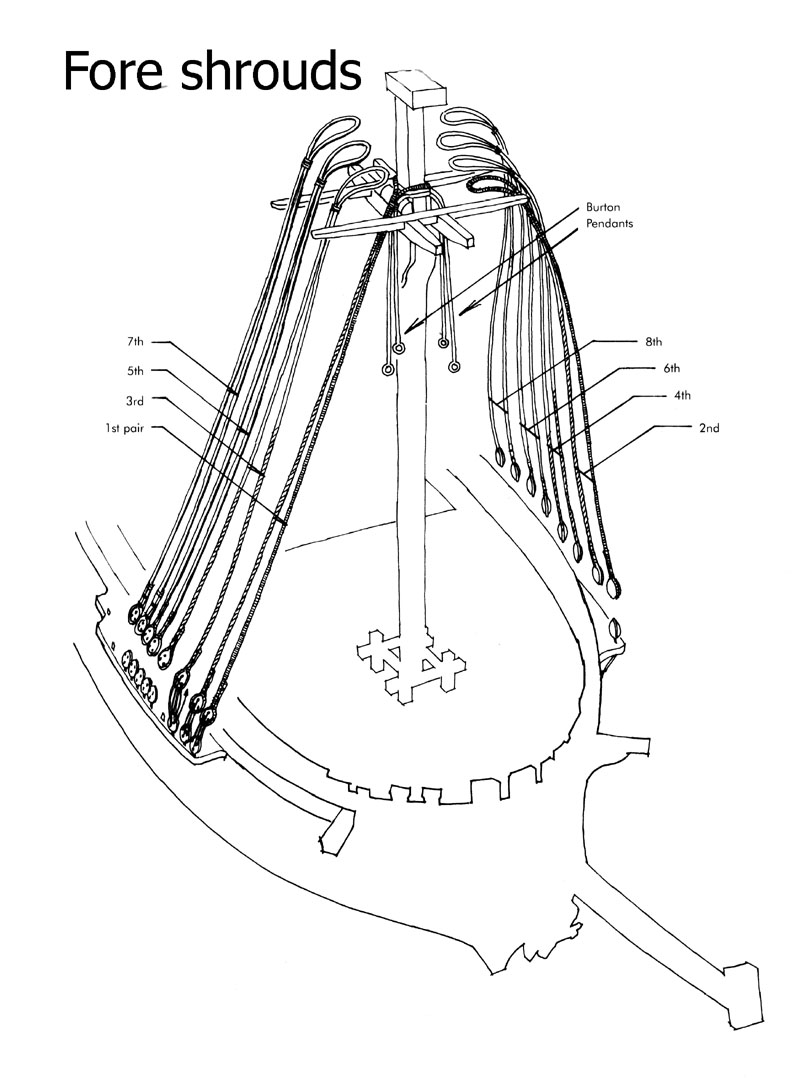

Realizacion del Baupré .... ( no pegado por el momento )
Rigging de Lennarth Petersson
Continuara ......
Pura Vida
@+Dominique ;)

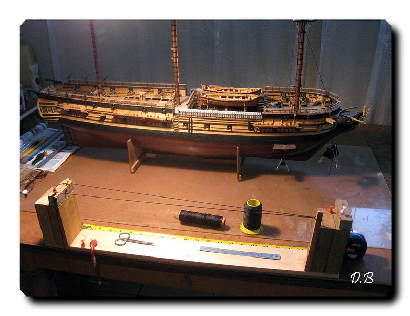

Hola todos
Avance de estos dias
Jarcia firme - forrado y colchado de cabos - realizacion de los primeros obenques -
Fuente : Rigging de Petersson

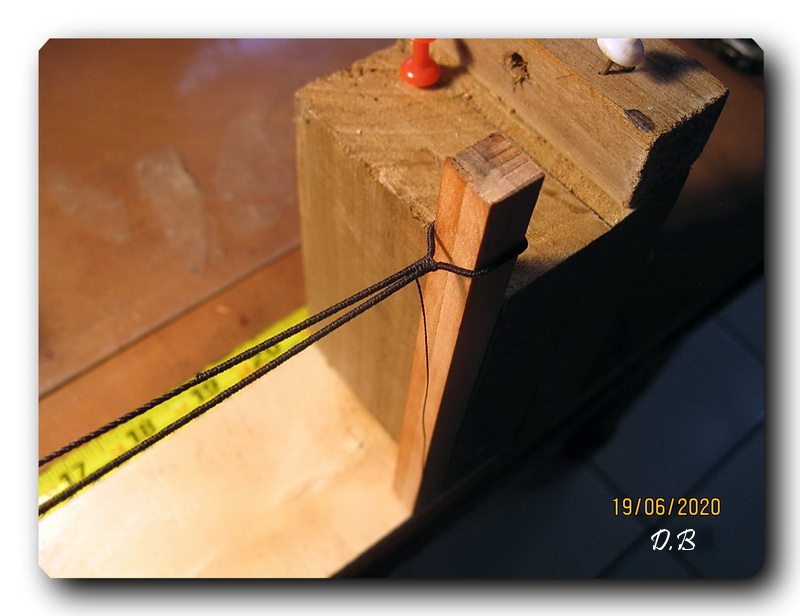

Forrado y colocacion de los 2 primeros obeques - conjunto de 2 obenques ( 1 forrado por completo y el otro sobre 40 mm )
Colchado de cabos
Colocacion de los 2 primeros obenques - Estribor / Babor .
Continuara ....
Pura Vida
@+Dominique ;)

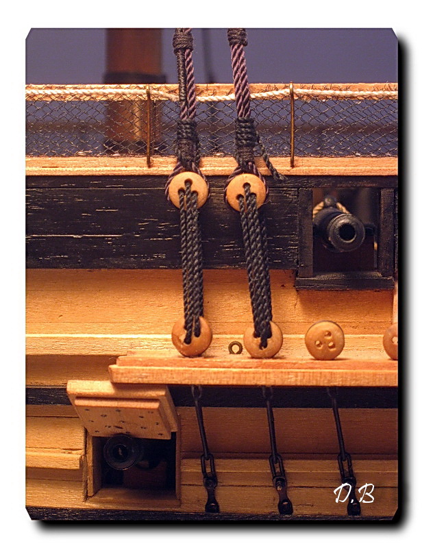

Mensajes: 2251
Sigue creciendo y sigues mejorando sobre el kit.
Nada que decir, solo disfrutar con lo que veo.

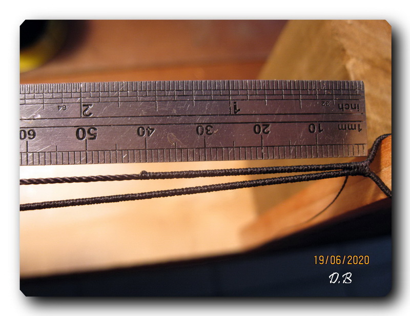

Mensajes: 6060
Hola Dominique, todo lo que haces tiene una pinta fantástica pero da la sensación de que los acolladores de las vigotas son un poco gruesos. Supongo que tienes el Steel donde vienen tablas con los gruesos de toda la jarcia, si no lo tienes y lo quieres te lo puedo mandar.
Yo no lo uso porque no sé inglés pero en España se daba al acollador la mitad de grueso que al obenque y así viene en las tablas del marques de Castejon.
Un cordial saludo
Leopoldo
banton
Mensajes: 1500
Mensaje por banton »
Leopoldofran escribió: Dom Jul 05, 2020 11:01 am Hola Dominique, todo lo que haces tiene una pinta fantástica pero da la sensación de que los acolladores de las vigotas son un poco gruesos. Supongo que tienes el Steel donde vienen tablas con los gruesos de toda la jarcia, si no lo tienes y lo quieres te lo puedo mandar.
Un cordial saludo
Leopoldo
Hola Leopoldo
Un placer leerte
Bueno no se comentó en el Foro francès pero efectivamente es importante mencionar como se calcula el grueso de un cabo o acollador ... aqui te pongo una foto del grueso del obenque y de su acollador que uso en este montaje .. estoy casi a un pelo de coincidir contigo ... + 0,08 demas !!! :)
Bueno al ser una Fragata franco/inglèsa no se si las normas se aplican de la misma manera que lo que menciona el marques de Castejon .... pero a leer tu comentario estoy casi en lo correcto ...y de ingles ... nada tampoco :mrgreen: pero te agradesco por la oferta ;)
Feliz tarde
Pura Vida
@+ Dominique ;)
