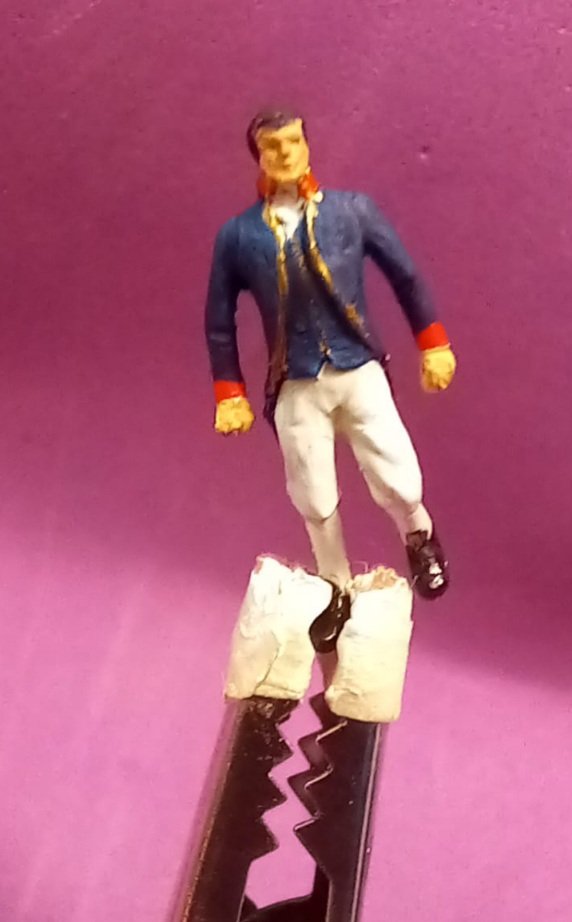

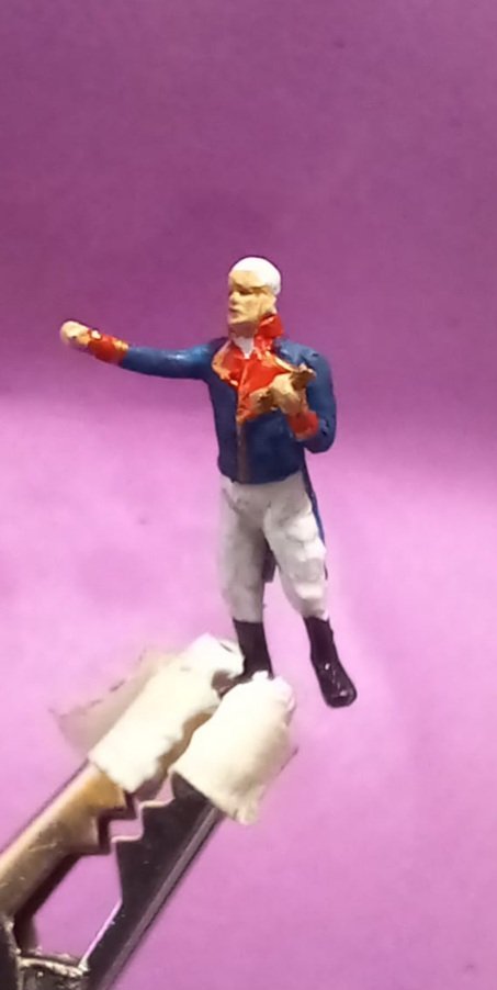

Y con los oficiales lo mismo de lo mismo, le mandé los uniformes y ....
OFICIAL.
OFICIAL.
EL COMANDANTE CHURRUCA.

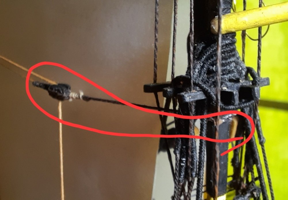

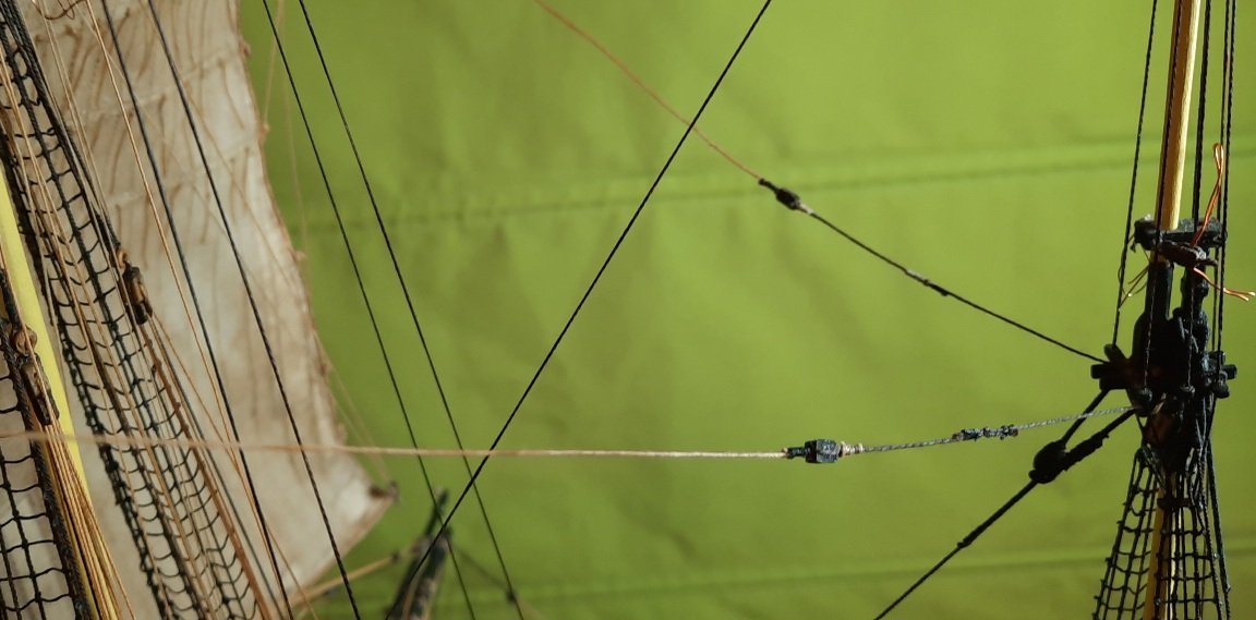

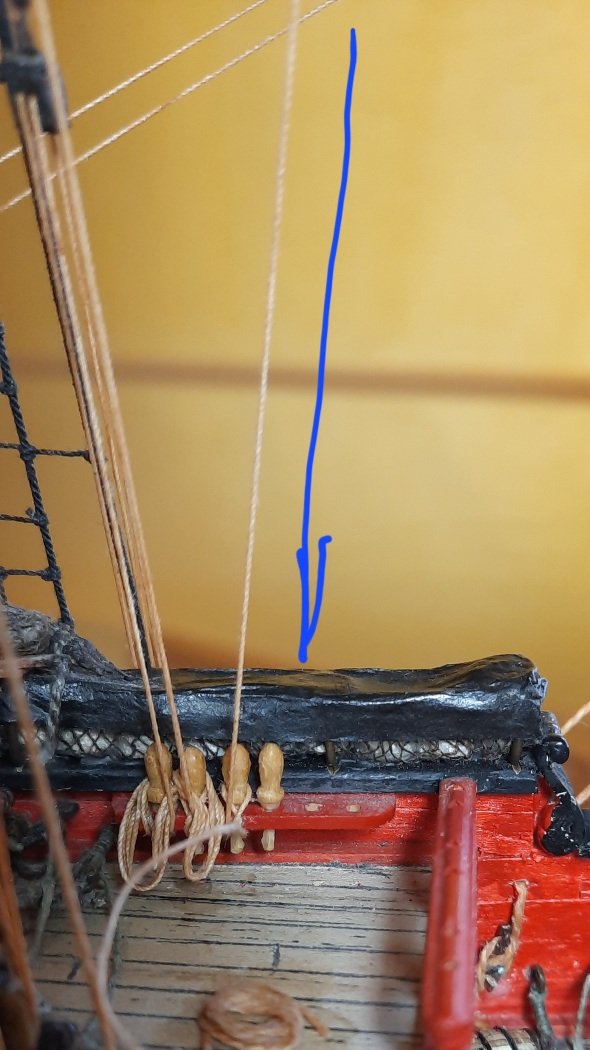

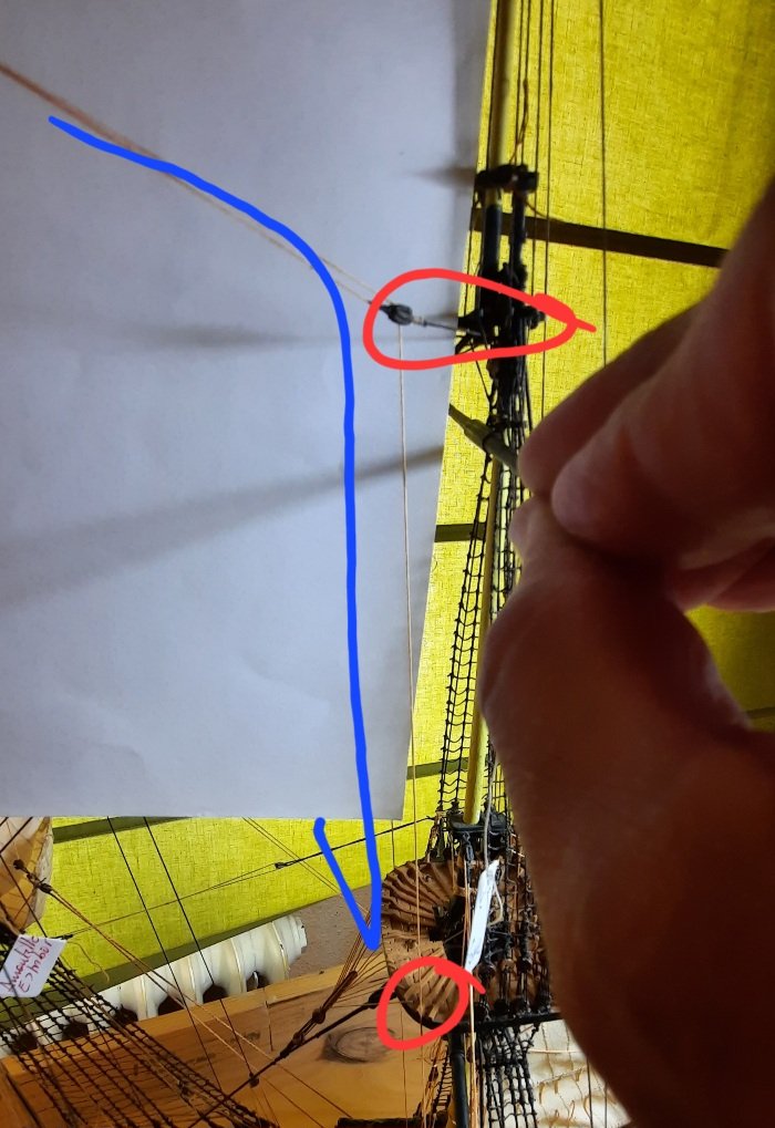

Leyendo la maniobra de las brazas del Juanete del Mayor, que es por el que estoy trabajando ahora, me he fijado que las brazas de gavia, en los brazalotes del cuello de sobremesana me he quedado corto.
Tal y como está, quedarían muy cerca de la vela de sobremesana y rozan con el borde de la cofa ....
He de rehacerlo todo pues está cortado gusto para dar dos vueltas en el cabillero y poner un postizo de cabo adujado.
EN AZUL LA BRAZA PASANDO POR EL MOTÓN DEL BRAZALOTE DEL CUELLO DEL SOBREMESANA, EN ROJO. Y ABAJO PEGANDO CON EL BORDE DE LA COFA, EN ROJO.
BRAZALOTE DEL CUELLO DEL SOBREMESANA, POR DEBAJO DE LAS CRUCETAS.

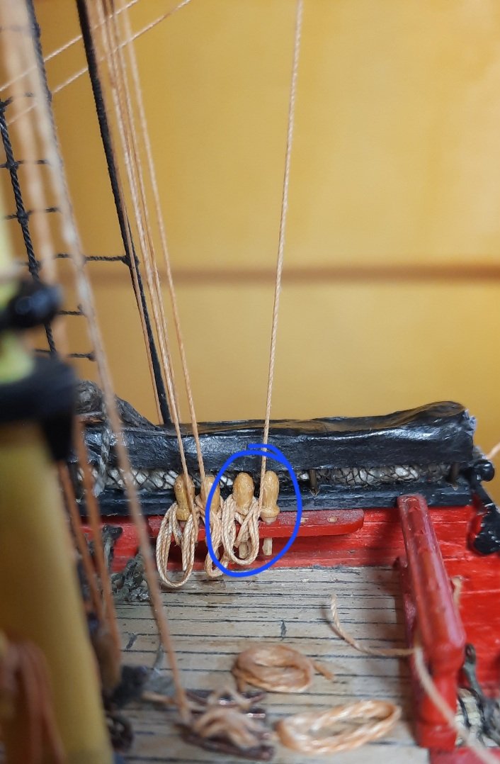

CABILLERO DONDE FENECE.

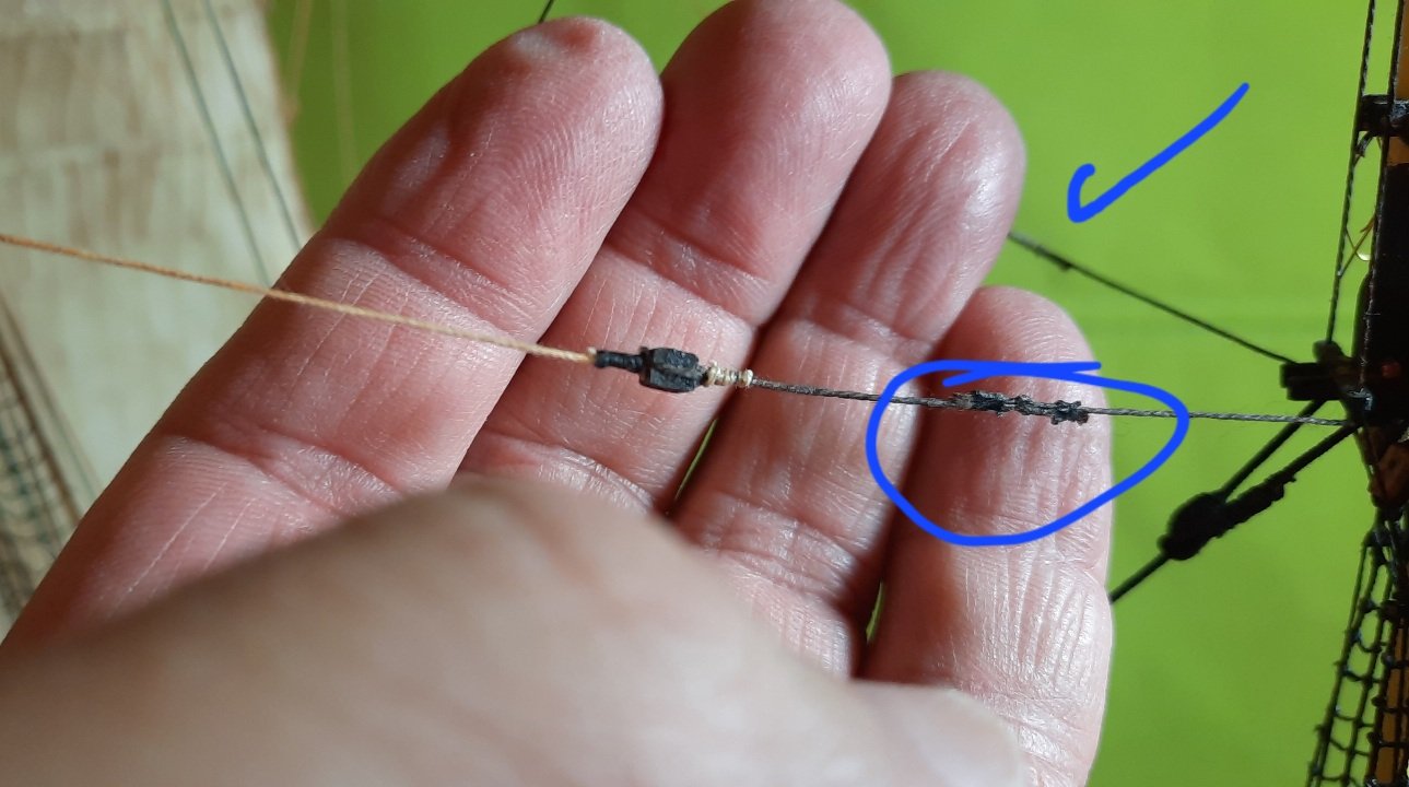

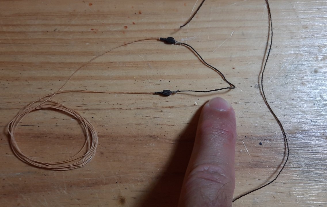

Tengo dos opciones:
1.- Lo hago todo nuevo, barzas, motones y el brazalote.
2.- Amplio el brazalote que es el corto con dos empalmes.

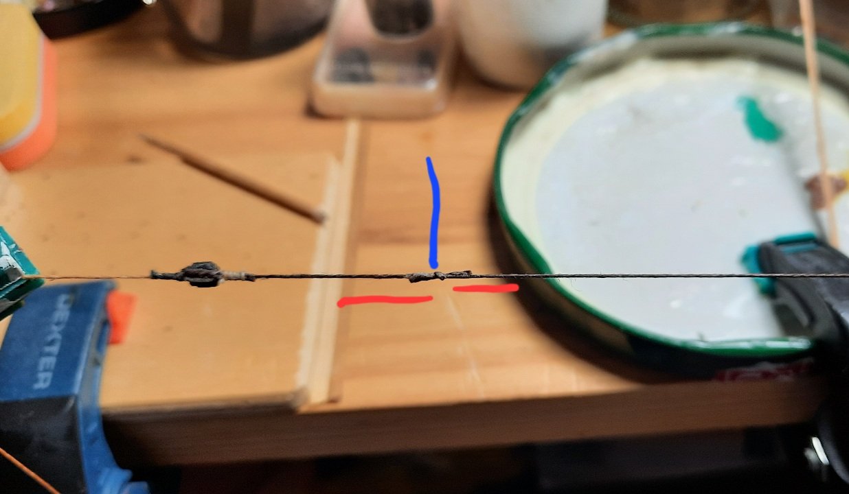

Primero voy a intentar la segunda opción, la ampliación del brazalote. Es un cabo de 0,40 mm de mena y pienso que si se ve el nudo no importará mucho, en un navío seguro que se hacían apaños como este, y más cuando es un cabo que no pasa por ninguna roldana.

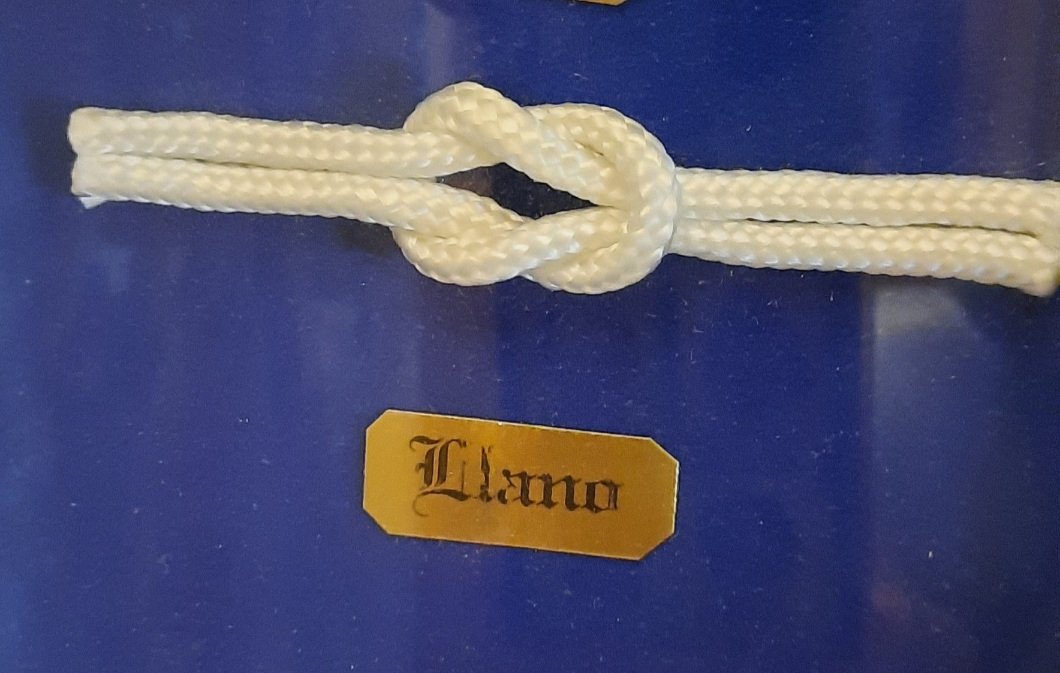

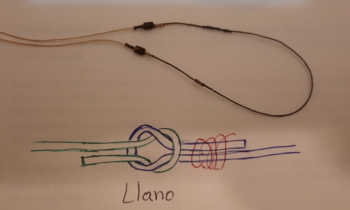

Corto por la mitad el brazalote y empleo un nudo llamado *llano*, después de calcular la ampliación hago el primer nudo y le doy un poco de loctite y con un trocito de hilo negro simulo una atadura, aunque parece abultar más de lo necesario, en el otro empalme quizás no lo haga, cuanto más disimulado mejor.
BRAZA RECUPERADA DEL MASTELERO.
NUDO LLANO.
NUDO LLANO.
ABULTA MAS EL SOBRANTE DEL CABO (ROJO) QUE EL PROPIO NUDO (AZUL)

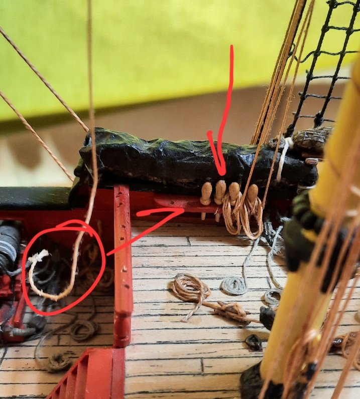

Montaje en el mastelero, en la zona del cuello, pues en el obenque es imposible ya.
Y hay que tener cuidado de montar cada braza en su lado original. Es decir, el lado que estaba en babor montarlo en babor. ¿Porque? Cuando lo monto de inicio los dos lados son igual de largos, después recorto el sobrante, y recordar que ahora la verga está orientada más a estribor y el cabo, la braza, está cortada en el cabillero. Al estar la verga orientada más para estribor, el penol de estribor está más cerca del cabillero y el de babor más alejado, por lo tanto más largo que el de estribor.
Una vez resuelto esto solo hay que pasar el brazalote del mastelero por detrás haciendo un nudo simple, enhebrar las brazas y atarlos a los cabilleros. Y colocar los adujas postizas.
BRAZALOTE DEL MASTELERO MAS LARGO.
BRAZALOTES Y BRAZAS EN SU SITIO.
APENAS SE NOTA DONDE ESTAN LOS EMPALMES.
DRIZA EN EL CABILLERO.
Y EL ADUJADO POSTIZO COLOCADO.
