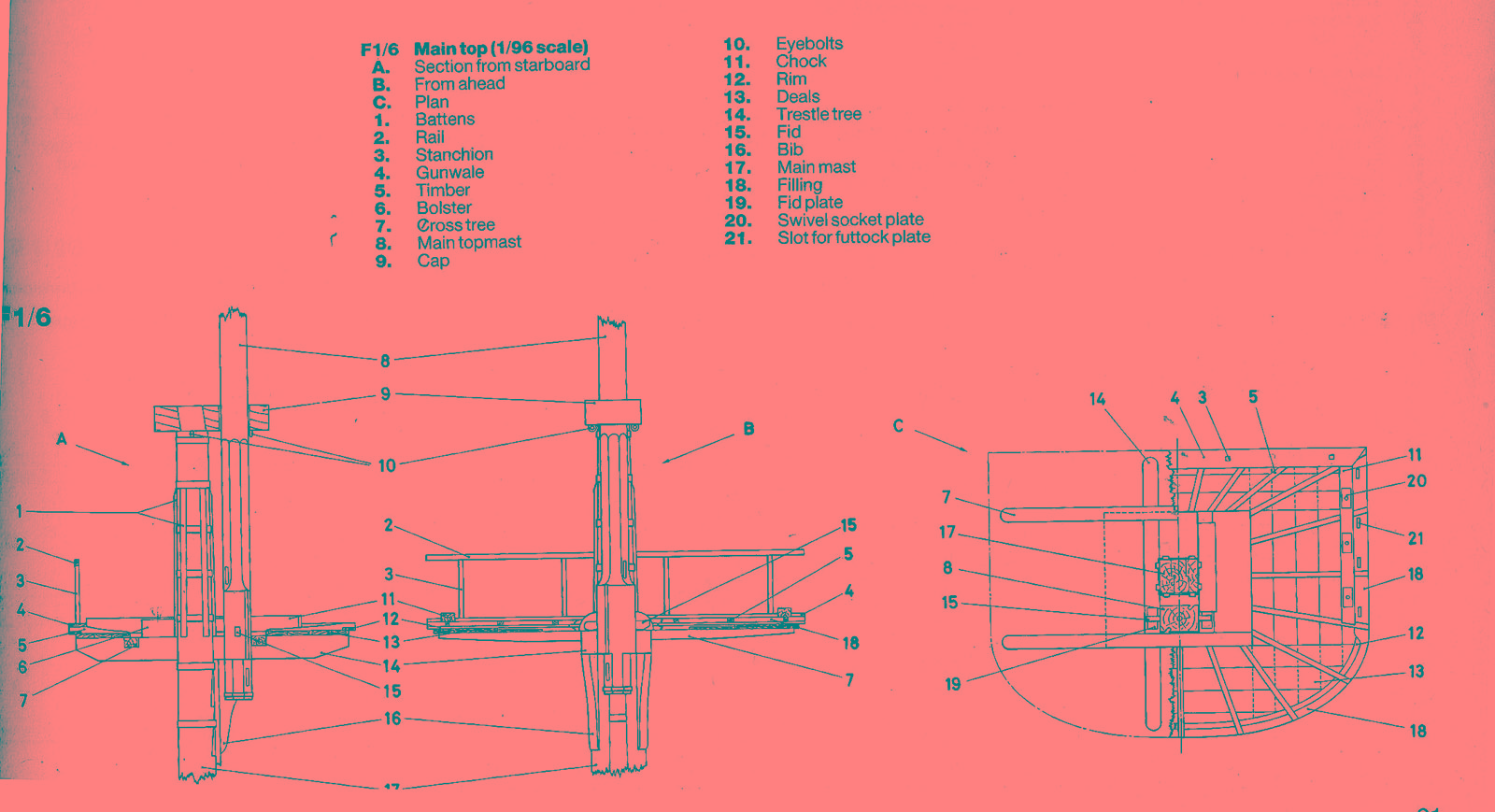

Mensajes: 6060
Hola Dominique. La ejecución de tu Surprise es extraordinaria pero por si te interesara voy a aportar alguna cosilla.
Los cois que has puesto en la batayola del combés en mi opinión son muy altos, en realidad no medirían más de 80 cm. de alto, y creo que conviene cubrirlos con una tela negra porque así iban y el contraste es menor con el resto del color del casco . Sobre tod si piensas relelnar el resto de las redes.
Parece haber agujeros para cinco obenques de mastelero , creo que solo llevaría cuatro y te puede venir bien el ahorro. A cambio solía haber 3 ó 4 tinteros de hierro los soportes de los pedreros, y como eres tan detallista te pongo una cofa de la monografía de la Diana de David White, que por cierto ha olvidado el agujero para las bozas de la verga que tú sí has puesto.

Leopoldofran escribió: Sab Feb 08, 2020 5:04 pm Hola Dominique. La ejecución de tu Surprise es extraordinaria pero por si te interesara voy a aportar alguna cosilla.
Hola Leopoldo
Al igual que para Jaime mis mejores deseos para este Año Nuevo 2020 .
A lo nuestro : Por supuesto que las cosillas son bienvenidas ;)
Los cois : los puedo disminuir de 2 mm y poner una lona negra como lo que hice sobre el Nepo .
Agujeros de cofa : de acuerdo puesto que me apresure mirando mas el plano del Kit que la documentacion adecuada .
Tinteros de hierro : igual
Le agradezco y tratare de hacer estas modificaciones lo mas pronto posible
Muchisimas gracias por la documentacion
Un abrazo cordial
Parece haber agujeros para cinco obenques de mastelero , creo que solo llevaría cuatro y te puede venir bien el ahorro , y como eres tan detallista te pongo una cofa de la monografía de la Diana de David White, que por cierto ha olvidado el agujero para las bozas de la verga que tú sí has puesto.
Hola todos
Modificacion de los agujeros para los obenques de mastelero ( de 6 pasamos a 4 con sus refuerzos metalicos )
Continuara ......
