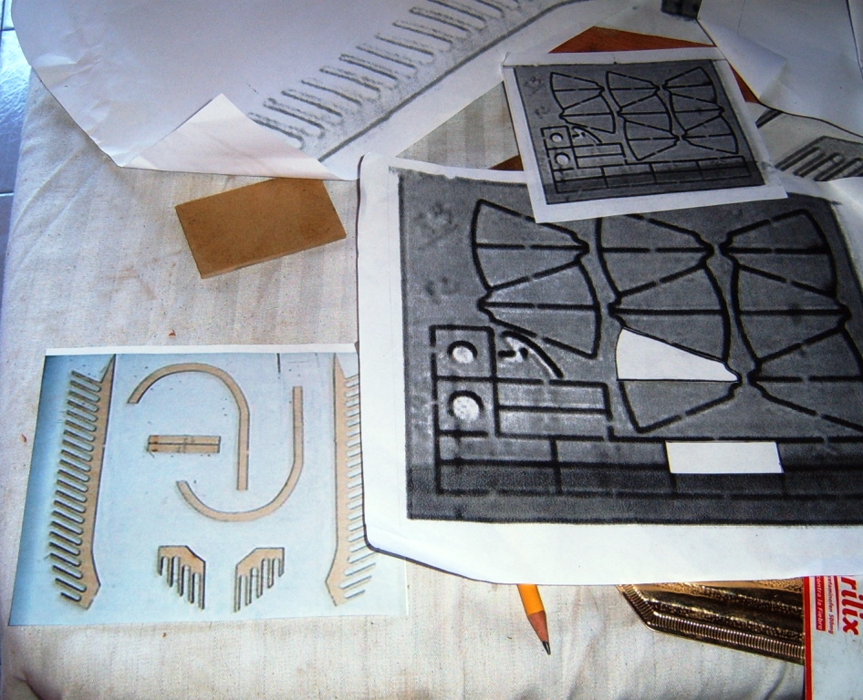

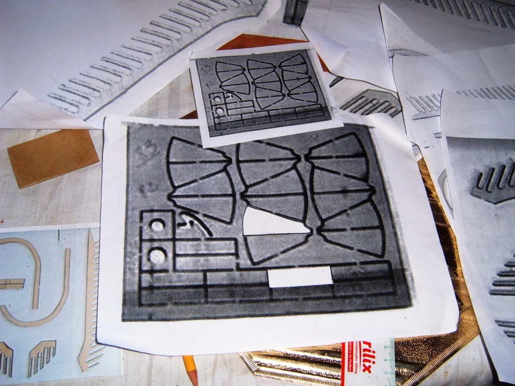

construccion de escalera en caracol que une la primera cubierta con la segunda o de pasajeros........
segun planos, ampliados hasta lograr escala adecuada,
(planos cortesia maestro Banton)....
luego de muchas ampliaciones di con el tamaño de la escala en caracol.....
cortesia de planos enviados por el maestro BANTON.....

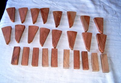

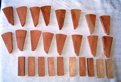

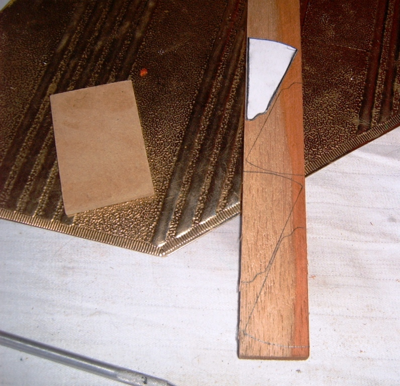

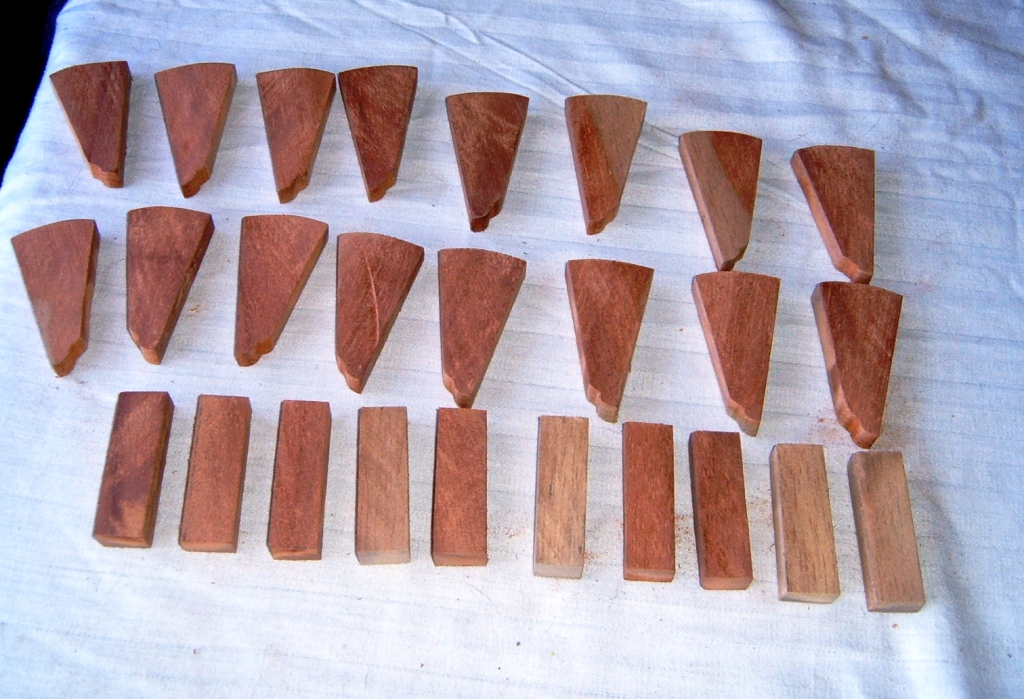

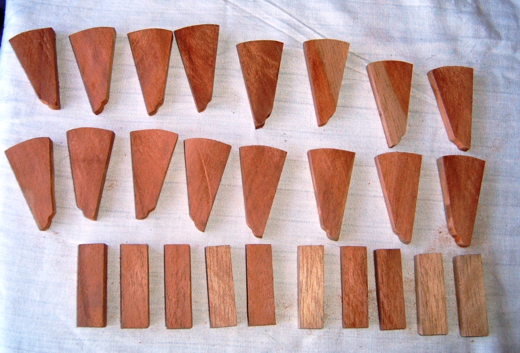

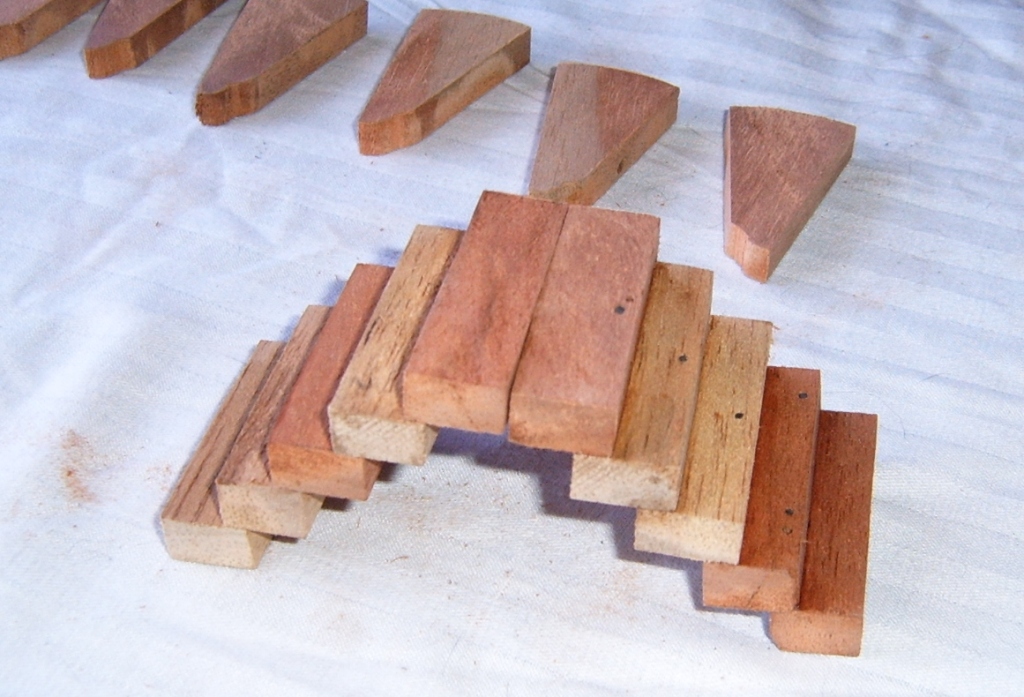

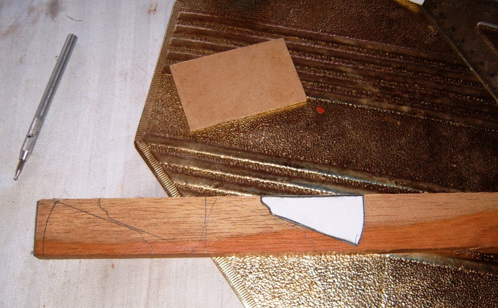

transfiero el molde a la madera y son 16 de estos peldaños... para dos escaleras..
y 10 rectangulares para las dos escaleras...

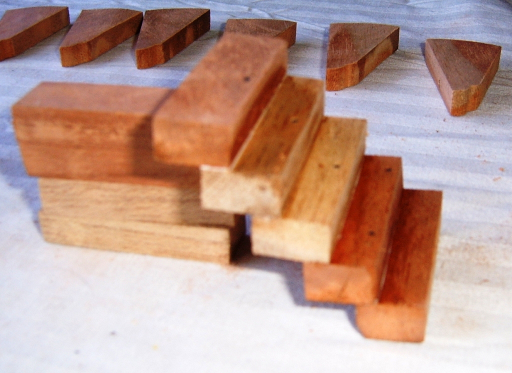

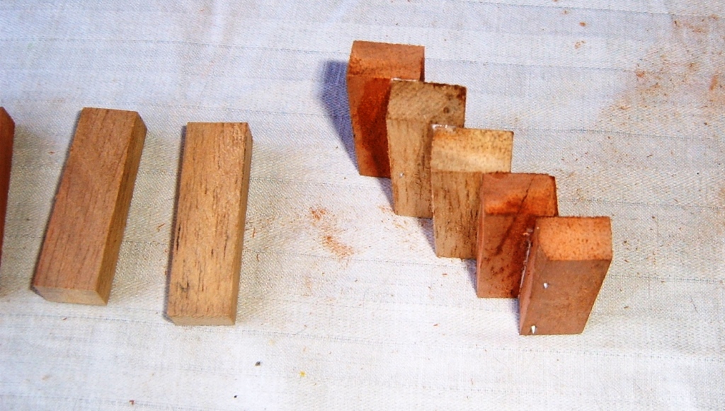

aqui ya recortados los peldaños cada escalera consta de 13 peldaños, largo 5.5 cm x ancho 1.5 cm y un grosor de 1cm. los rectangulares igual excepto largo de 5 cm solamente.

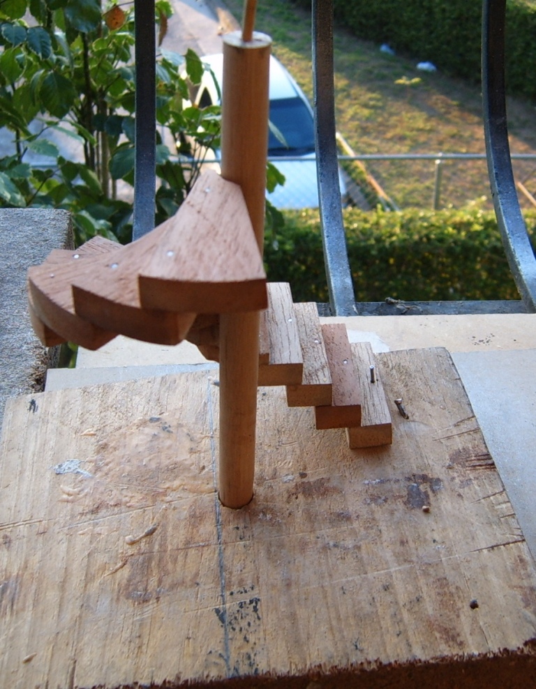

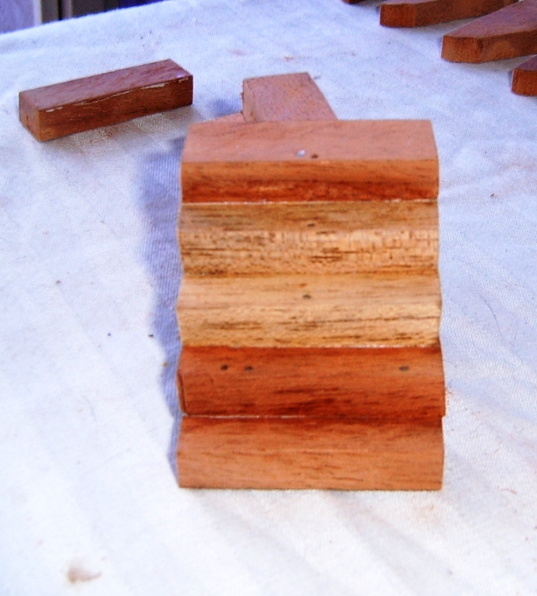

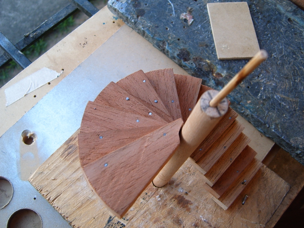

armando los peldaños de abajo de la escalera, (5x1.5.x1)cm
asi quedaria esta parte...
Re: el rey del misisipi

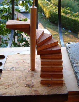

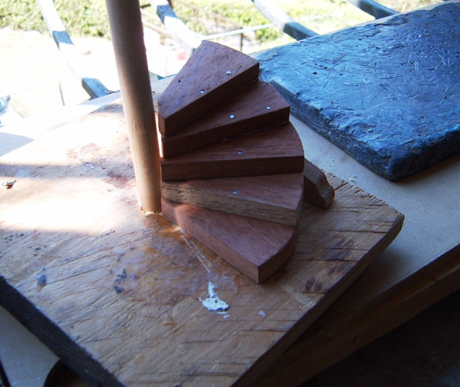

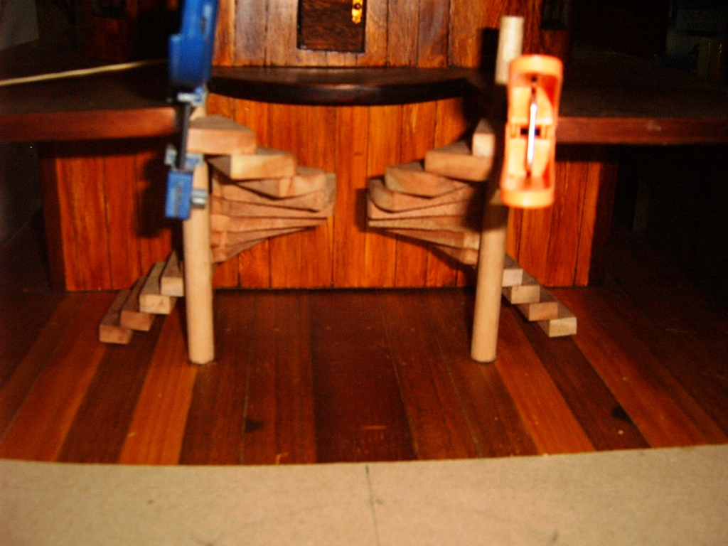

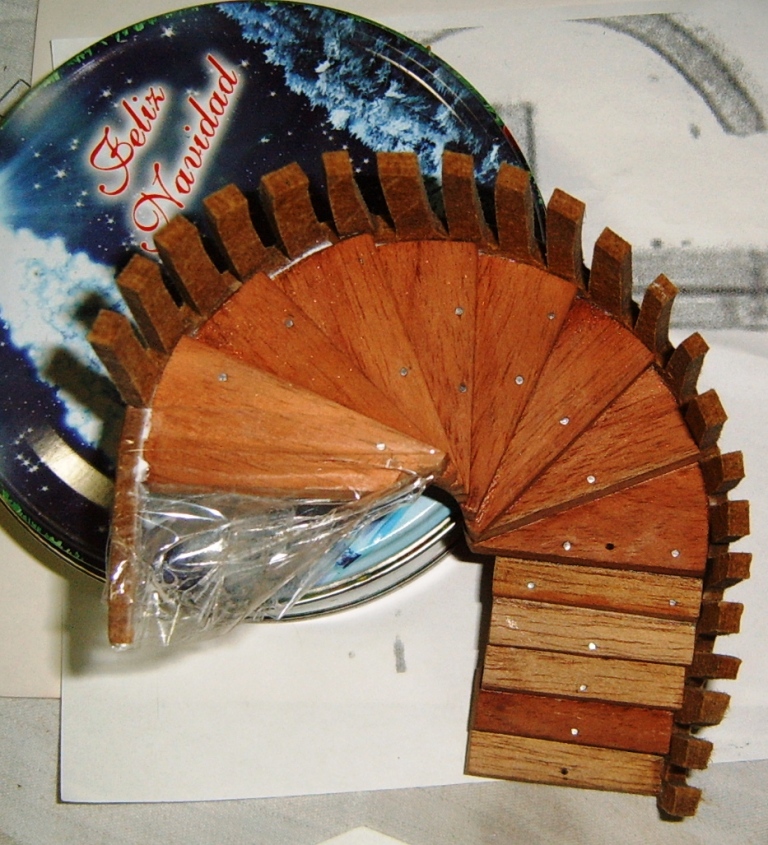

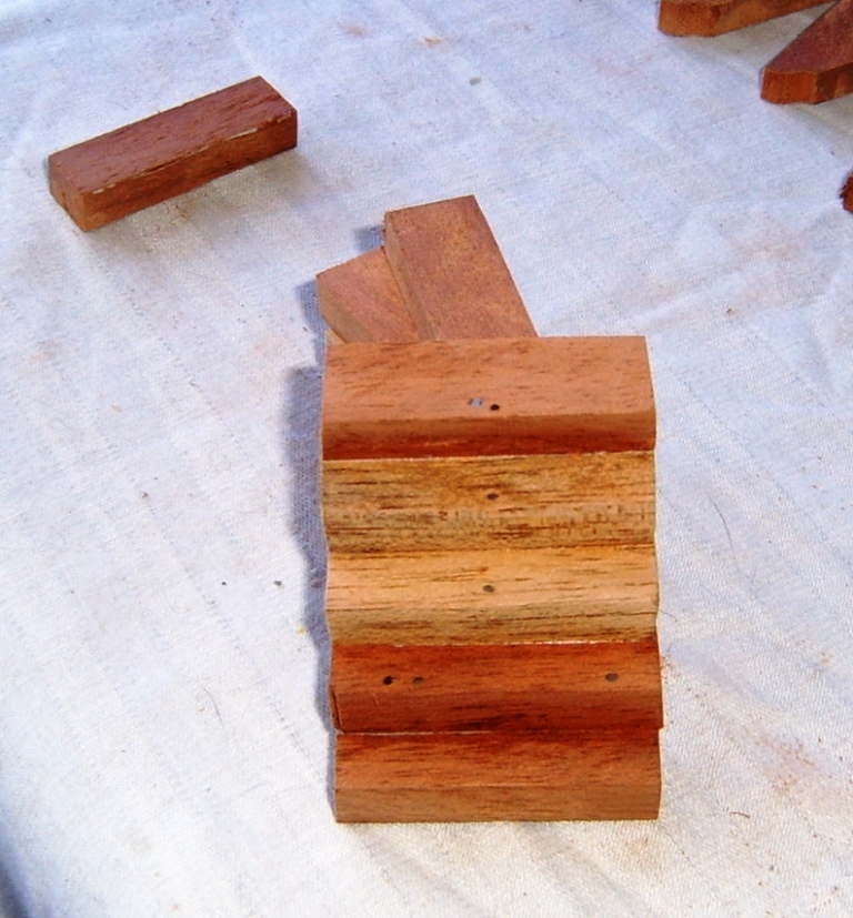

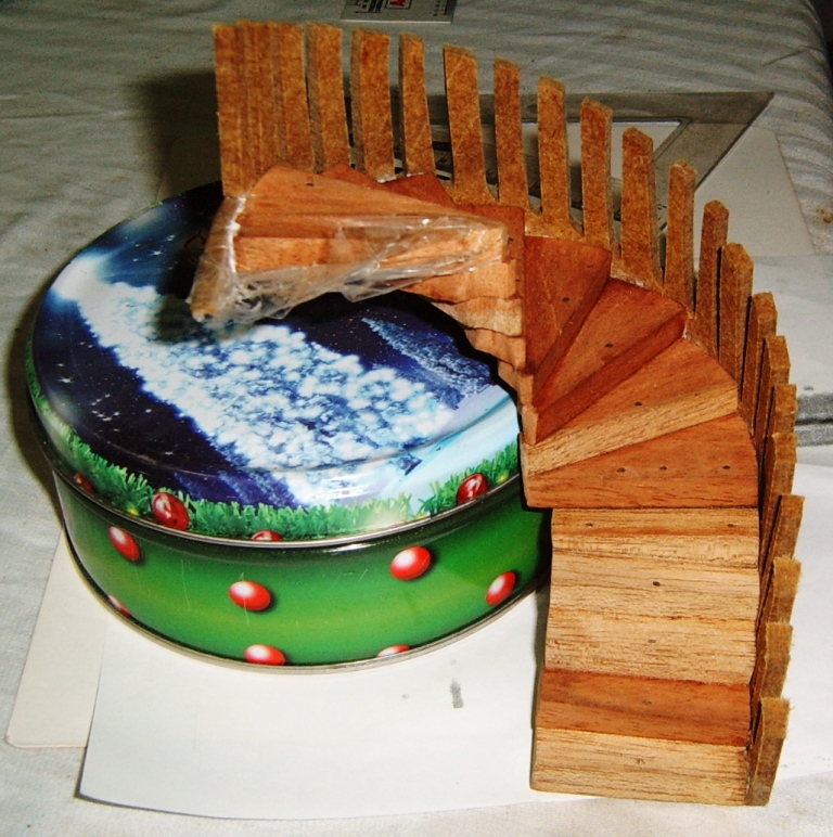

seguimos con el armado de las escaleras..............
primero 5 escalones de la parte de abajo de la escalera...

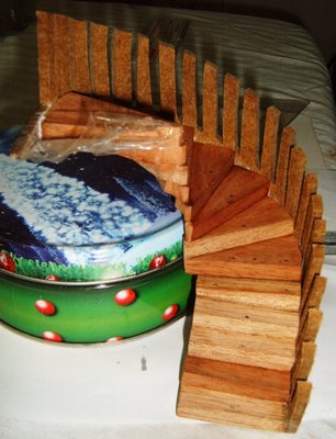

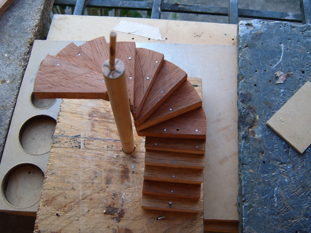

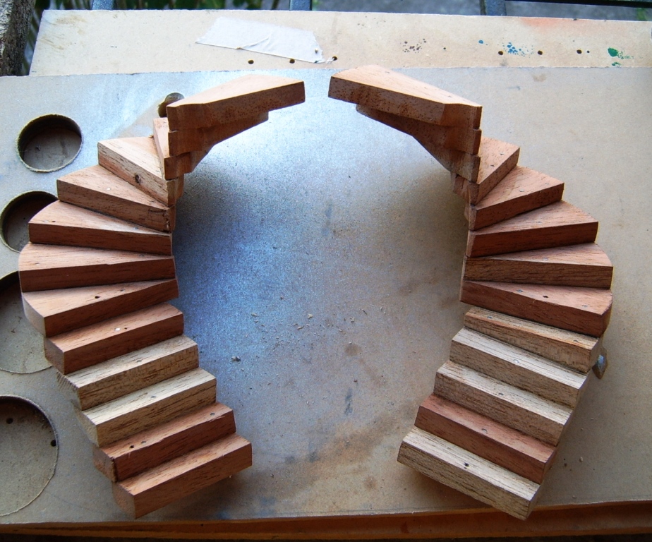

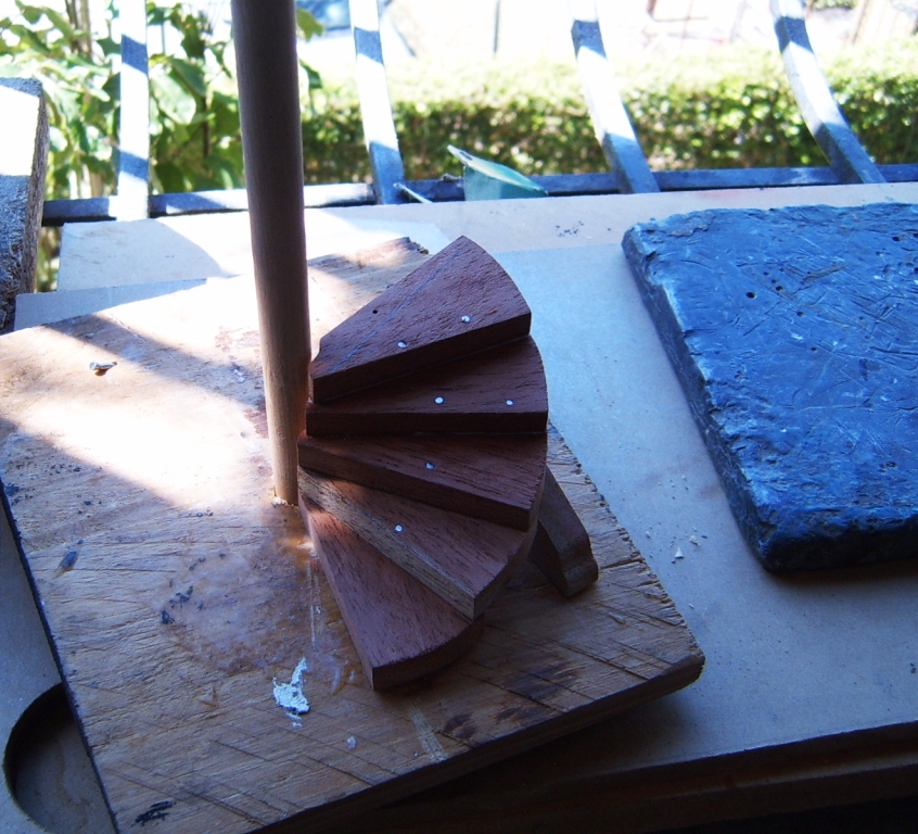

ahora vamos a armar los otros 8 escalones lo que seria la parte de arriba de la escalera de caracol..
lista esta parte (8 escalones)<br />5.5x1.5.x1cm
5.5x1.5.x1cm

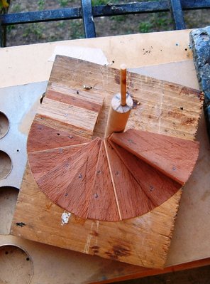

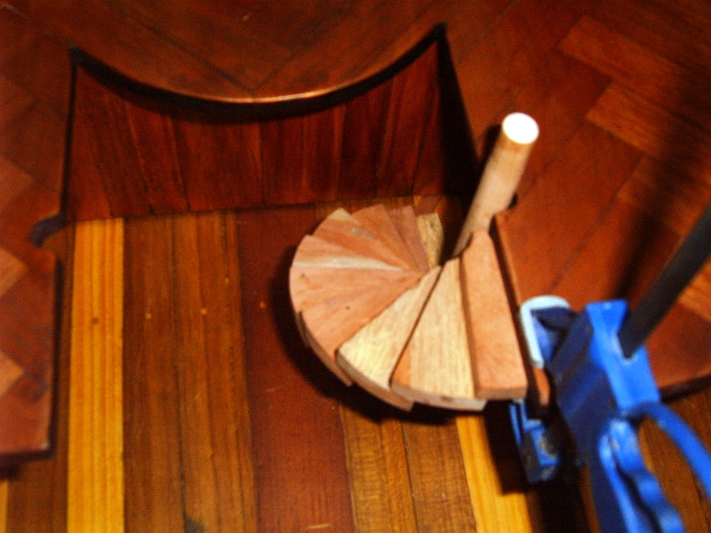

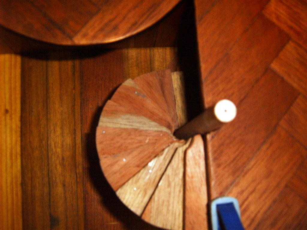

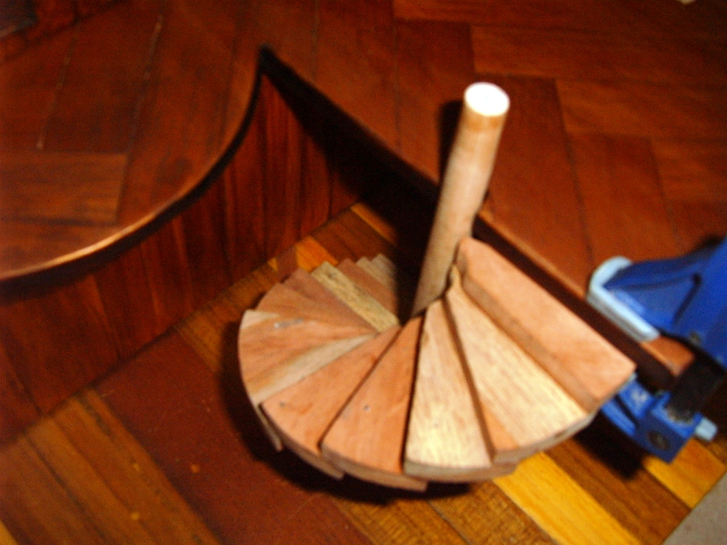

vista aerea...
vista aerea...
falta ya lijar y sellador, tinta.....

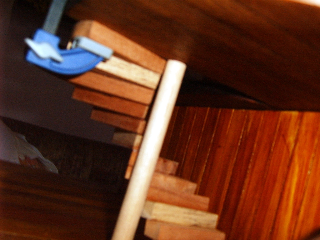

esta es la escalera izquierda.... como notan tuve que rebajar el 5 escalon, para cuadrar un pequeño desnivel, entintado y pulido creo que no se notara............
falta por hacer tambien los pasamanos,,,, otro dolor de cabeza je je je..

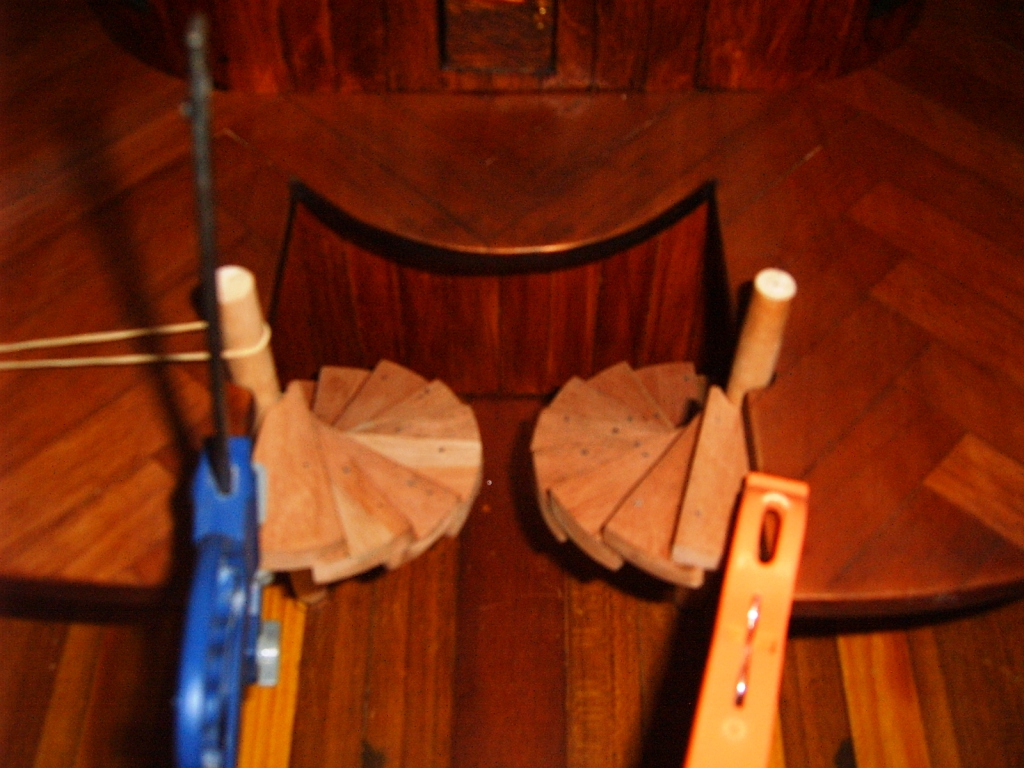

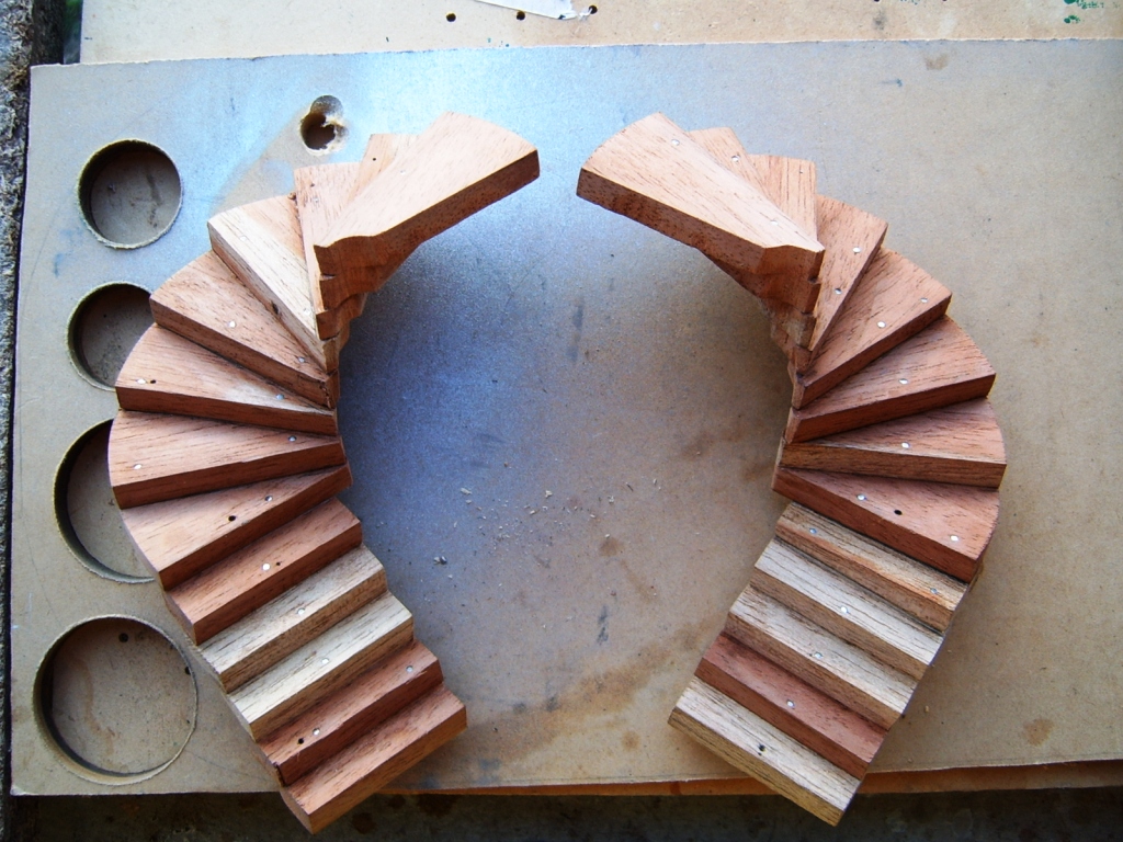

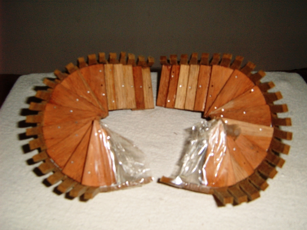

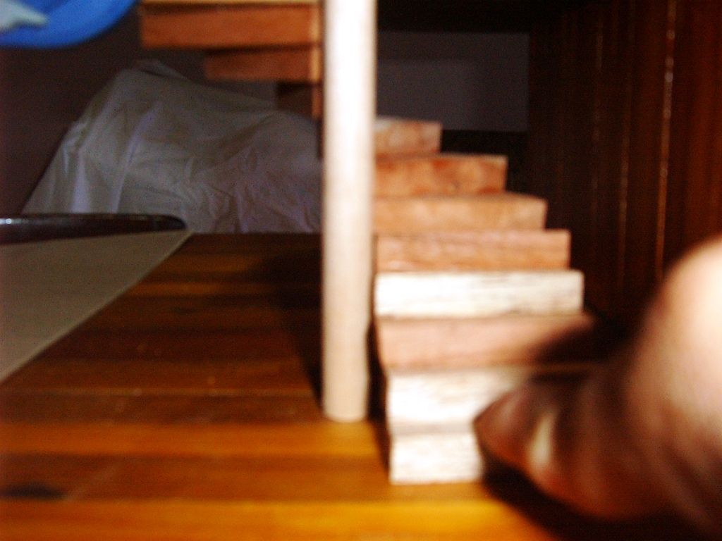

termine hoy de hacer las partes de la escalera y unirlas respectivamente, quedando formada las dos escalas, ya mañana hare los pasamanos............ es todo por hoy...........
dulces sueños amigos......................

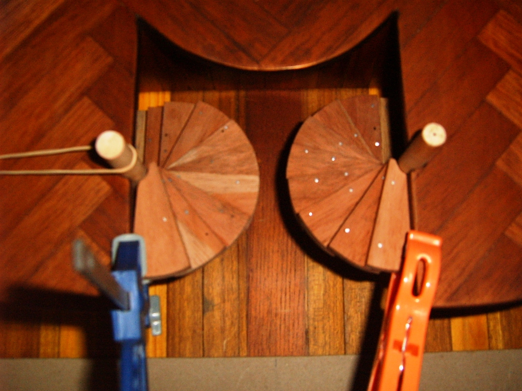

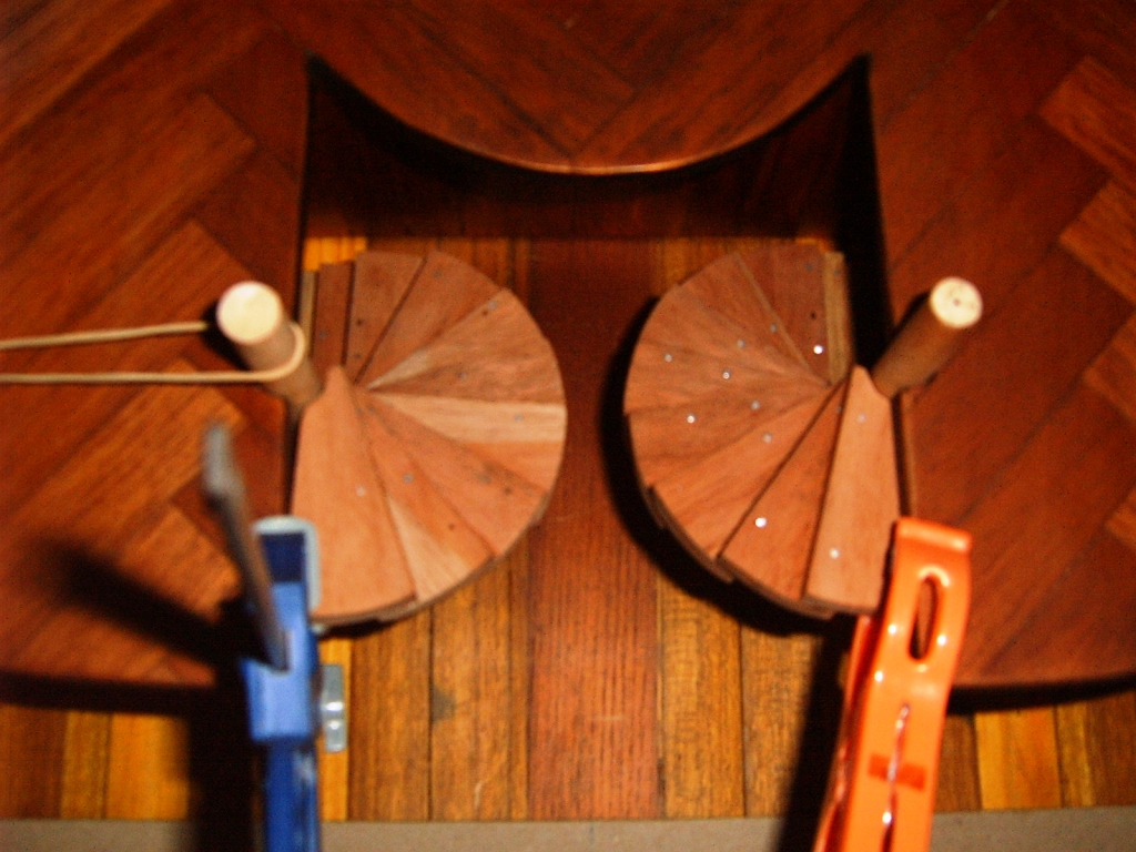

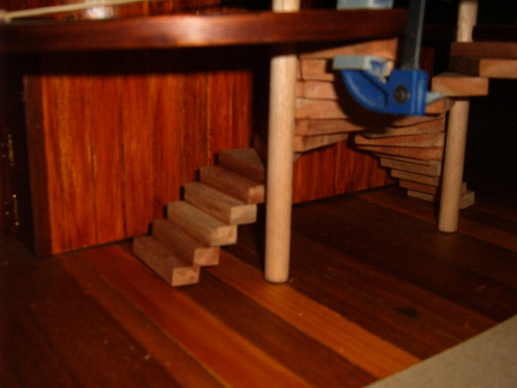

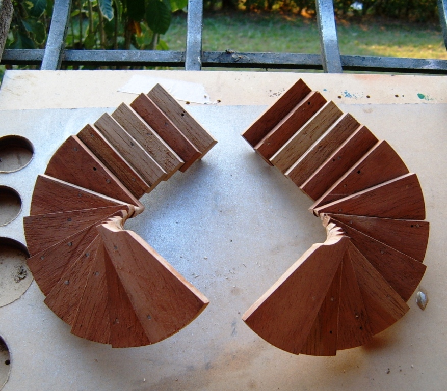

otra vista
otra vista
otra vista aerea..
otra vista aerea..

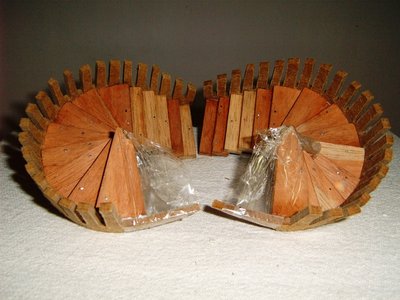

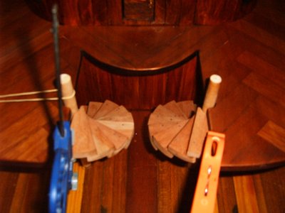

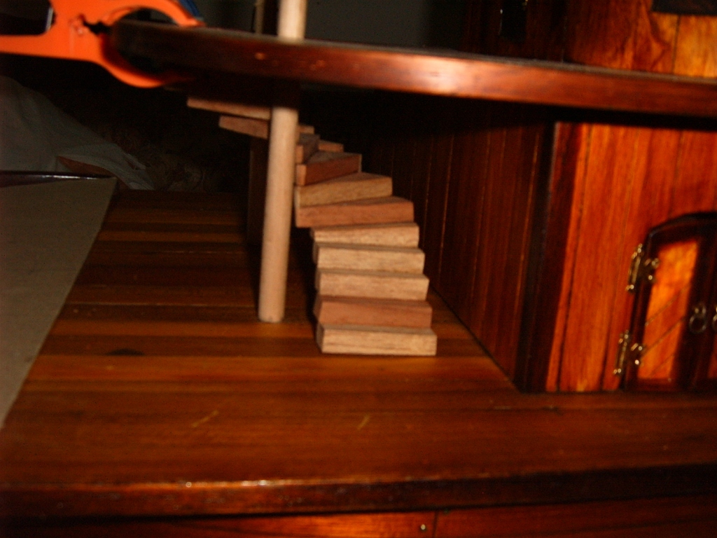

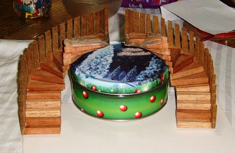

ambas escaleras derecha e izquierda.

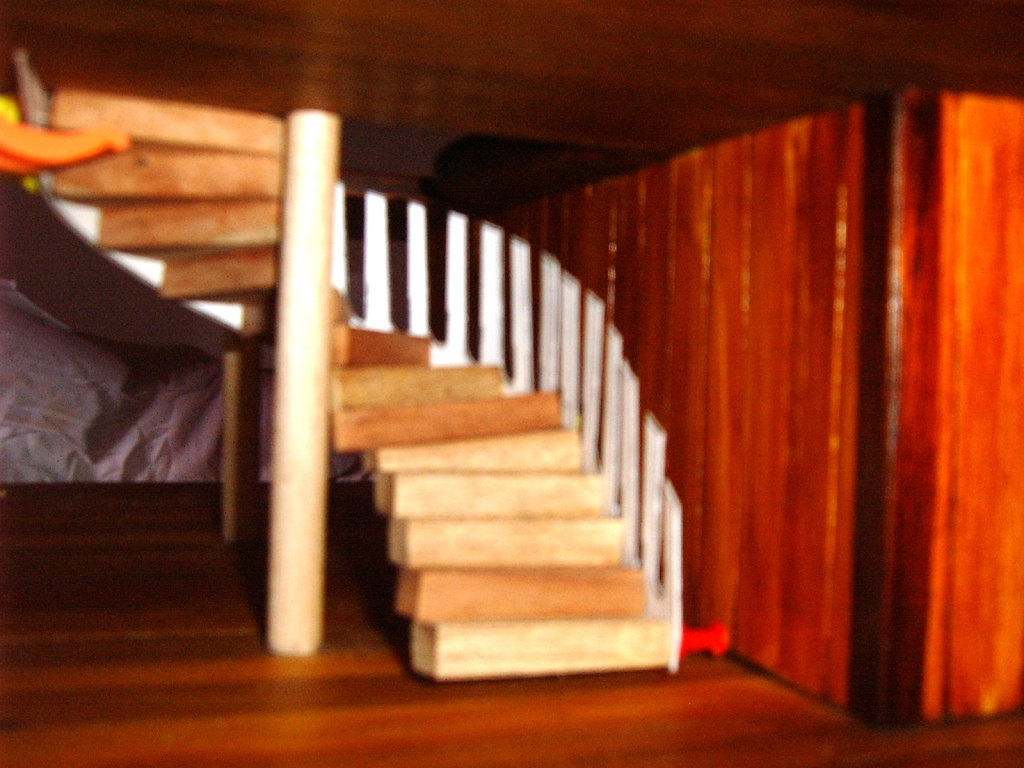

presentadas en la cubierta...
no se han fijado falta trabajo aun, pasamanos....
y trabajo de lijado y tintillado, y barnizado...

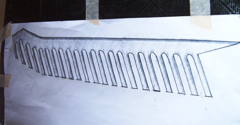

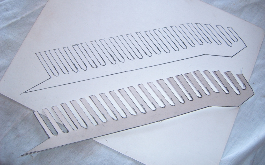

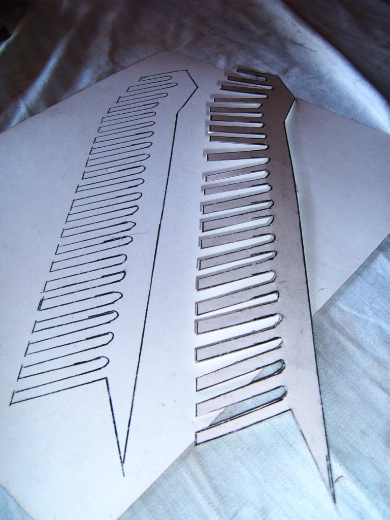

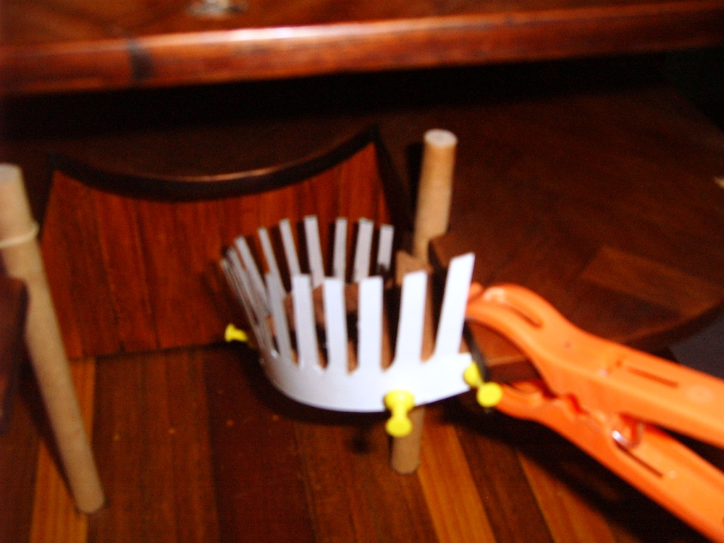

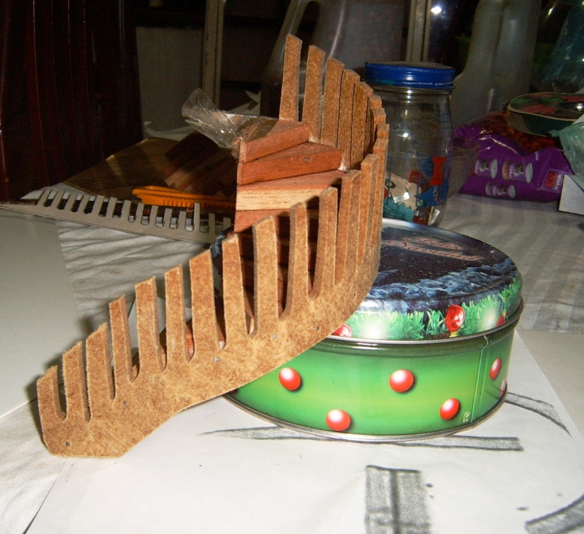

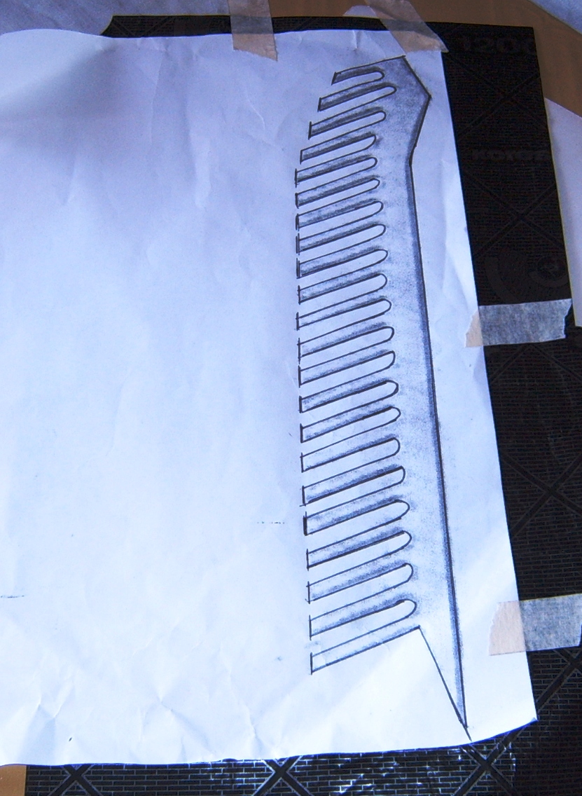

hoy inicie tarde a trabajar, asi que me dedique a hacer las barandillas de las escaleras, donde luego reposaran los pasamanos.......
tambien utilizando los planos (cortesia del maestro Banton), amplie hasta lograr la escala adecuada.....
luego de unas cuantas ampliaciones saque la escala de la barandillas de la escalera...
este mismo molde sirve para las dos.....

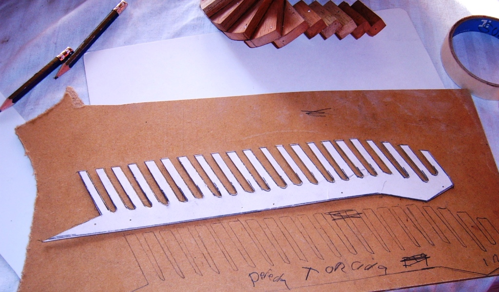

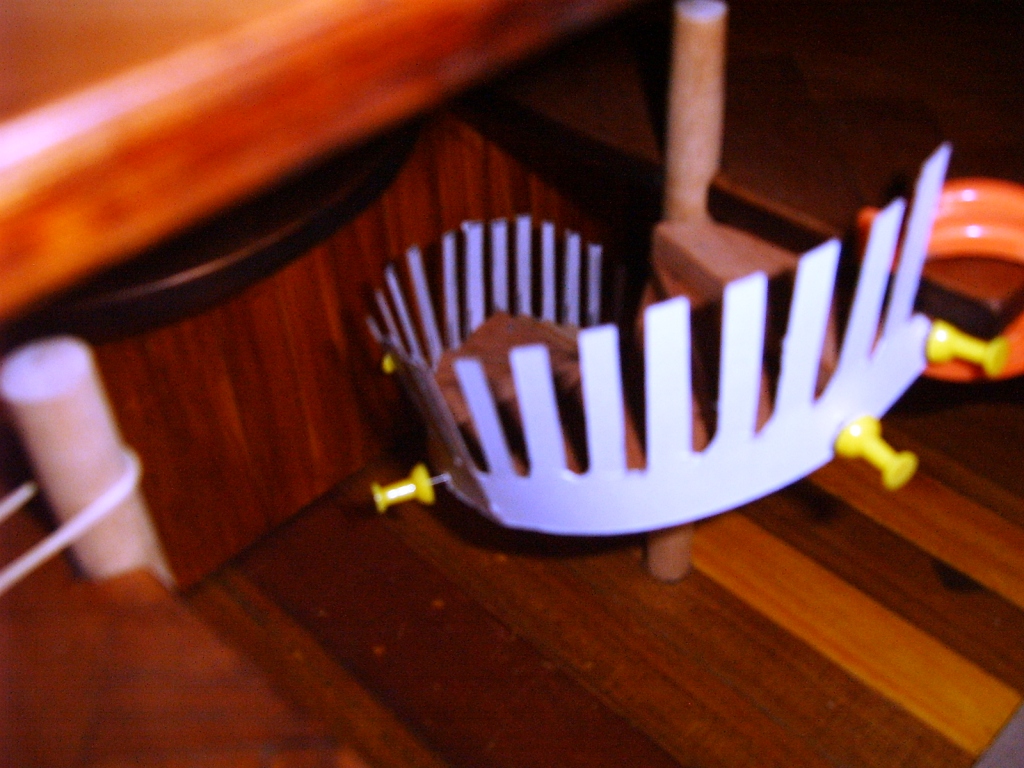

transfiero a un carton grueso y recorto....
asi queda
asi queda

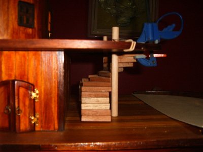

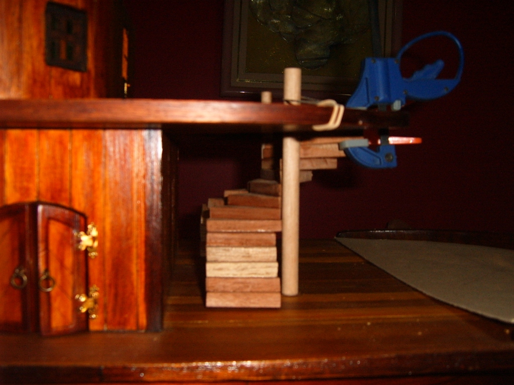

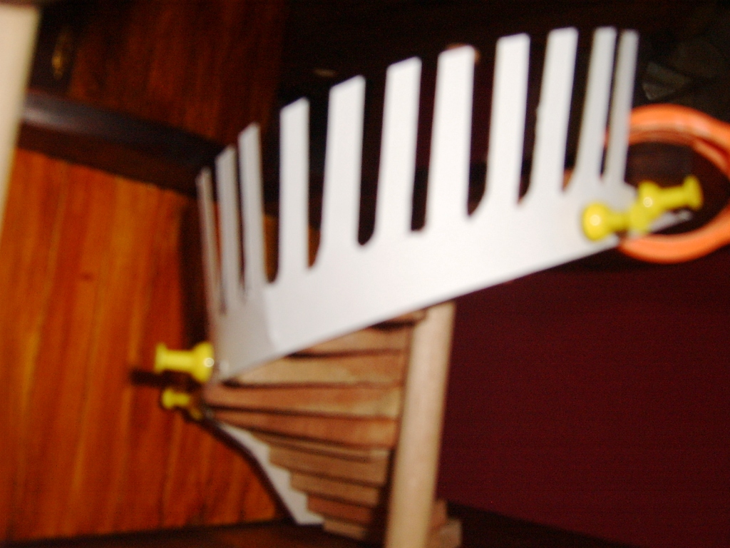

lo presento a la escalera para verificar que si calse bien...
si dejare este molde.....
calza en ambas escalas...
corri con suerte no es tan facil este tipo de escalera...

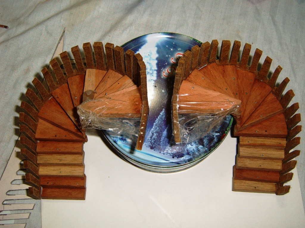

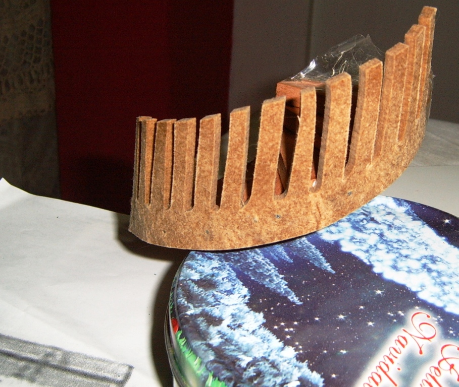

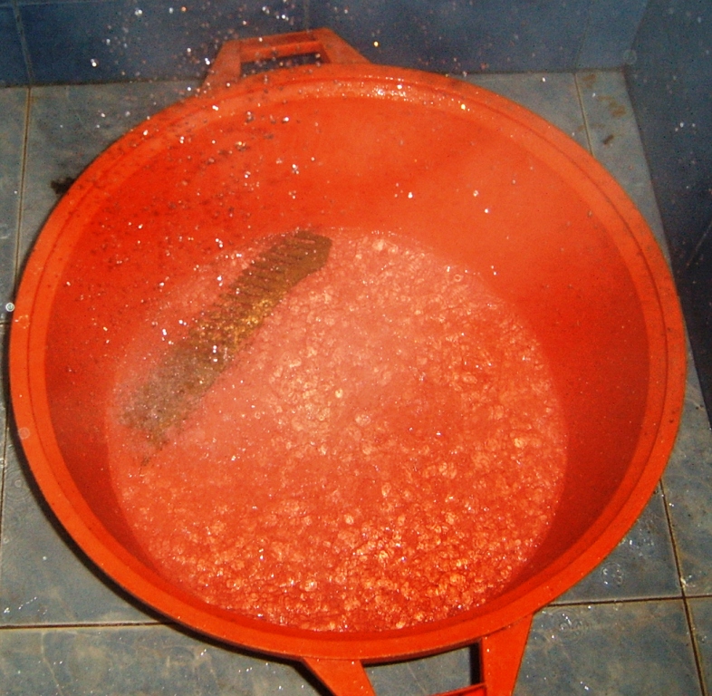

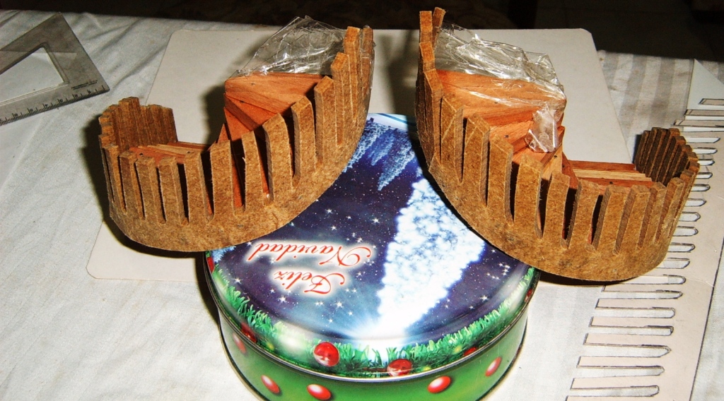

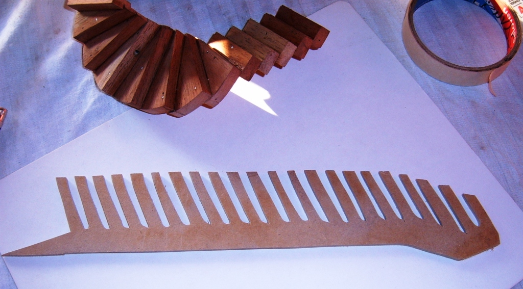

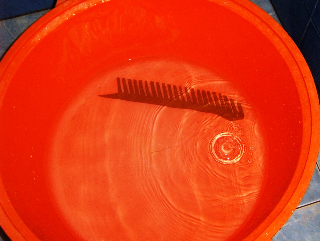

transfiero el molde de carton, a una lamina de mdf de 3mm, luego de remojar en agua caliente procedo a pegarlo al extremo correspondiente de la escalera, utilizando colbon y clavos pequeños sin cabeza.......
este molde de carton, lo transfiero dos veces a una lamina de mdf de 3mm.
recorto y lijo un poco para quitar rebabe de sus bordes...
y ahoguemole en agua caliente........
unas tres veces, tratando de no dejar enfriar el agua.....
mas o menos lo deje 40 min.... y saque.....

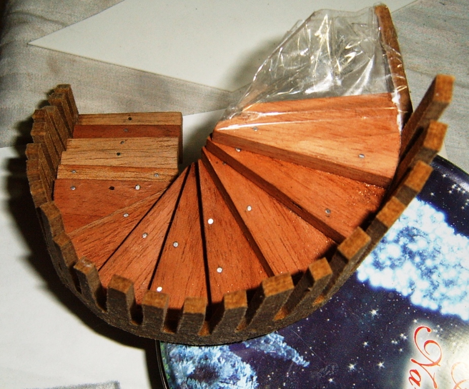

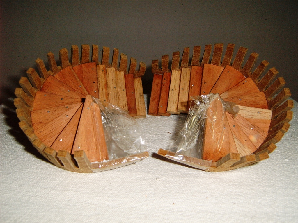

utilizando clavos sin cabeza pequeña y colbon o pega para madera lo fije....
asi quedo......
asi quedo......
se deja secar....
se deja secar....
otra vista.....
otra vista.....

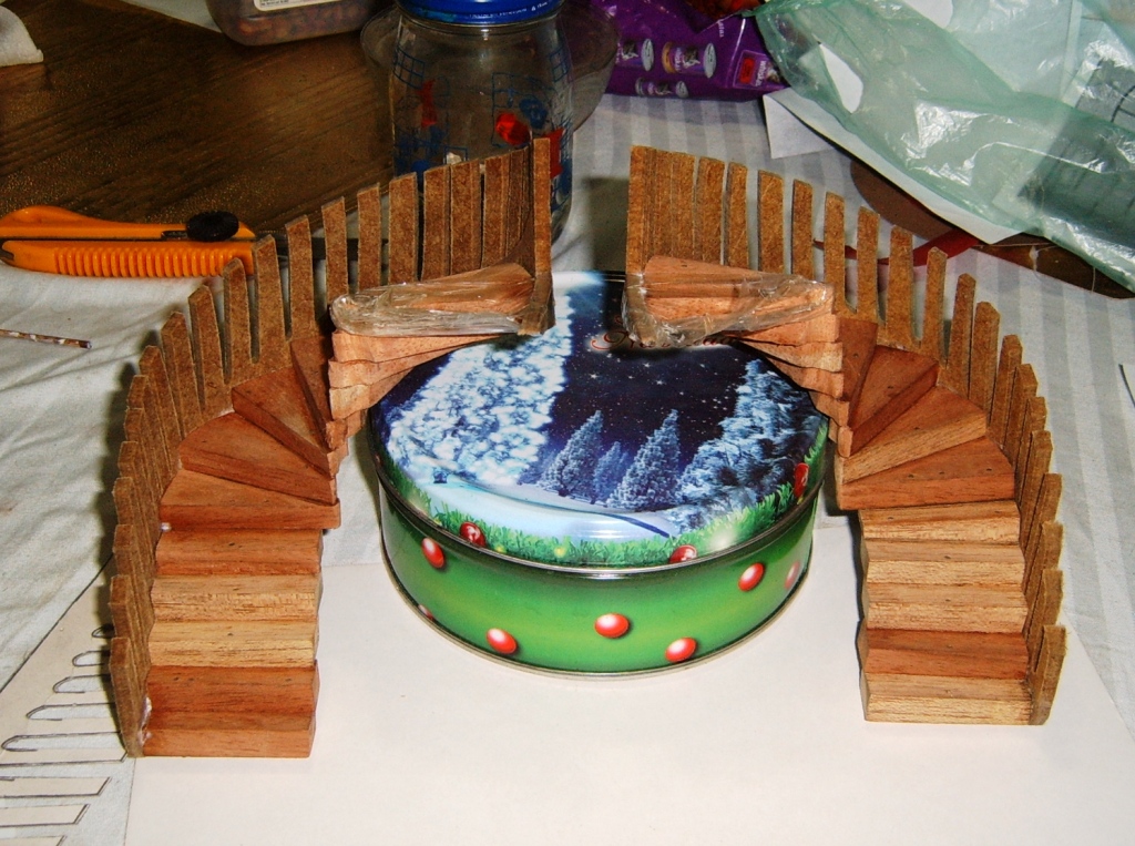

mas fotos de ambas escalas luego de pegado las barandillas.....
