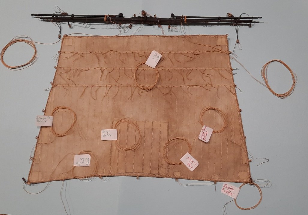

Esta es la verga y vela que va colocada en el mastelero del mayor por encima de la verga mayor. Como es similar a la del velacho solo explicaré lo diferente, lo que es igual lo diré muy de pasada, para no repetirme mucho.
D. Cosme Damian de Churruca

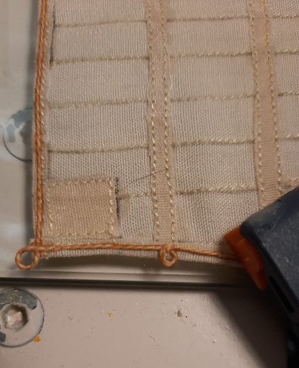

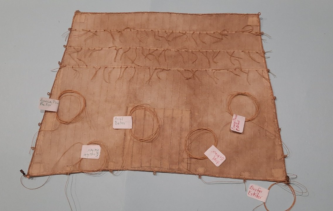

La vela es igual, salvo que es más grande. Con sus envergues, rizos, escotines, chafaldetes, brioles, apagapenoles, cruces, palanquines de rizos con sus amantes y bolinas con sus poas.
Pego relinga, la coso, coloco los rizos y la mancho con el café.
Coloco los escotines, los brioles y apagapenoles. Las cruces se monta en la verga, las bolinas y poas, el palanquin de rizos y su amante una vez montada en el mastelero.
- PEGADO DE LA RELINGA CON SUS GARRUCHOS.
- IMG-20231109-WA0054.jpeg (46.21 KiB) Visto 3727 veces
- GAVIA CON LA JARCIA DE MANIOBRAS COLOCADA.
- 20240530_124858.jpg (107.58 KiB) Visto 3727 veces

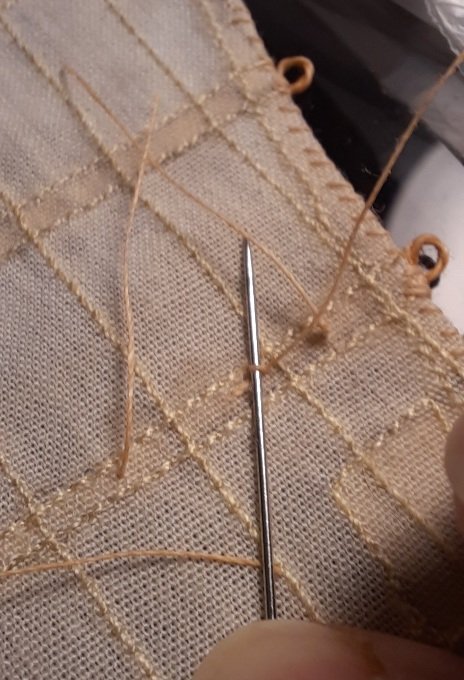

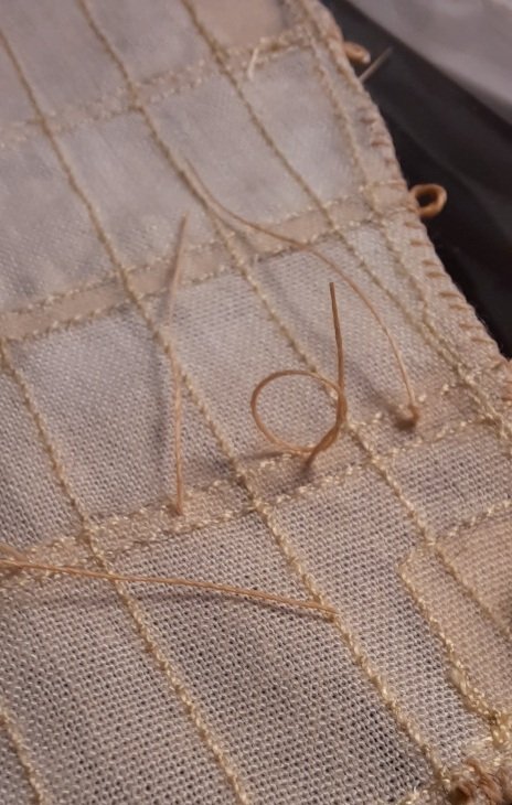

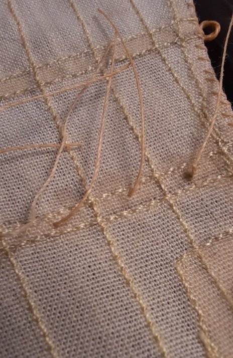

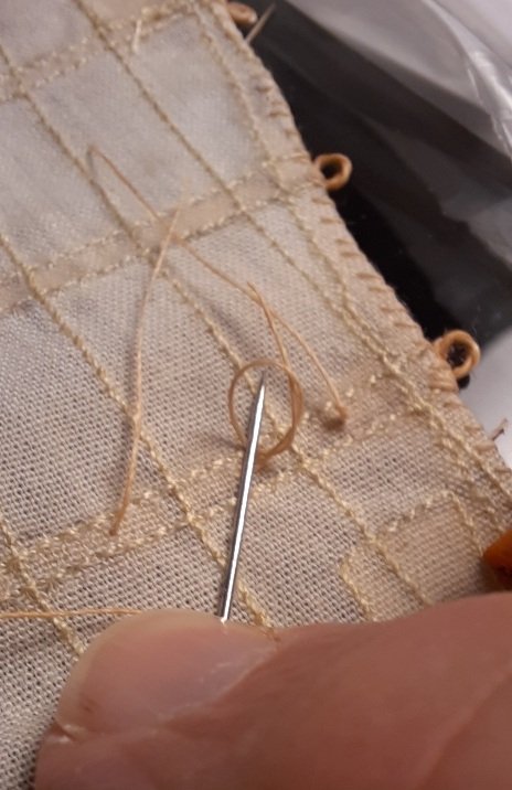

RIZOS.
Explico como coloco los rizos en la vela, no lo había explicado antes. El pequeño truco para que este cabo que asoma por ambas caras de la vela no se muevan es un nudo a cada lado y lo saque del libro "Acastillage y aparejado de un modelo a escala de un navío de 74 cañones" de Francis Jonet, de ANCRE, traducido por Adrián Sorolla.
1.- Se mete el cabo por una cara de la vela por una de las fajas con un nudo a unos 3 cm del final. No importa que sobre, es mejor.
2.- Se corta por el otro lado con 3 o 4 cm y se hace un nudo sin apretar.
3.- Meto por el interior del nudo una aguja y la pego a la cara de la vela.
4.- Mantengo la aguja pegada a la vela y tiro del cabo haciendo que el nudo se deslice hacia la vela, de esta forma el segundo nudo se pega lo más posible a la vela.
- 1.- METER EL CABO POR UN LADO DE LA VELA POR LA FAJA CON UN NUDO.
- 20240215_220342.jpg (97.21 KiB) Visto 3725 veces
- 2.- POR LA OTRA CARA SE HACE UN NUDO SIN APRETAR.
- 20240215_220426.jpg (78.36 KiB) Visto 3725 veces
- 3.- METO UNA AGUJA POR EL NUDO PEGADO A LA VELA.
- 20240215_220459.jpg (59.7 KiB) Visto 3725 veces
- 4.- CON LA AGUJA PAGADA A LA VELA TIRO DEL CABO Y EL NUDO SE DESLIZA HACIA LA VELA.
- 20240215_220521.jpg (73.04 KiB) Visto 3725 veces

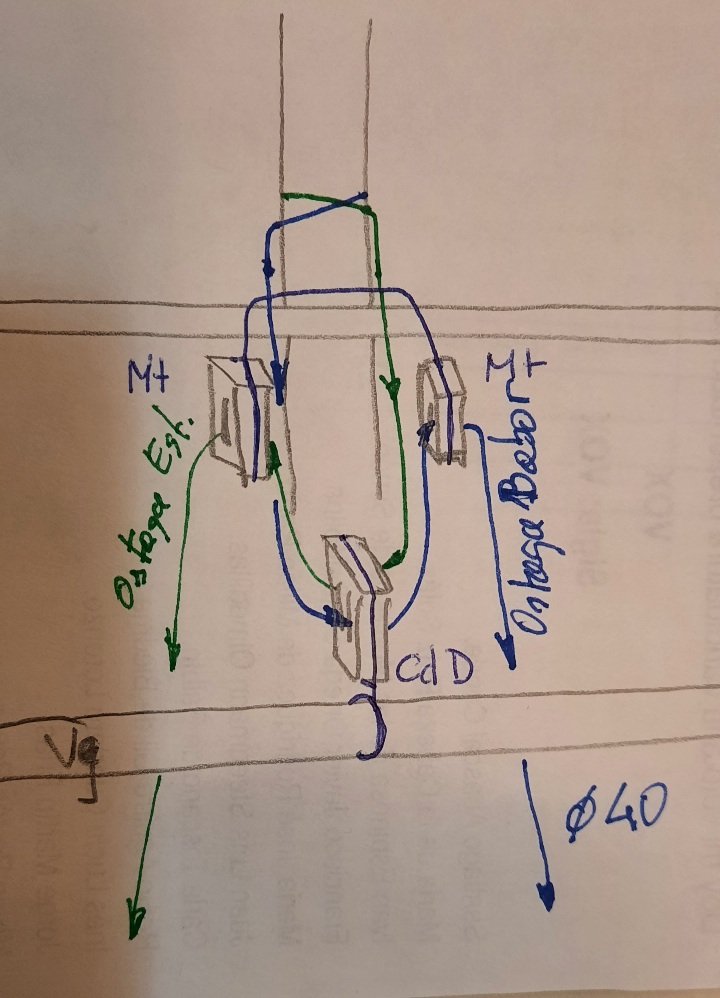

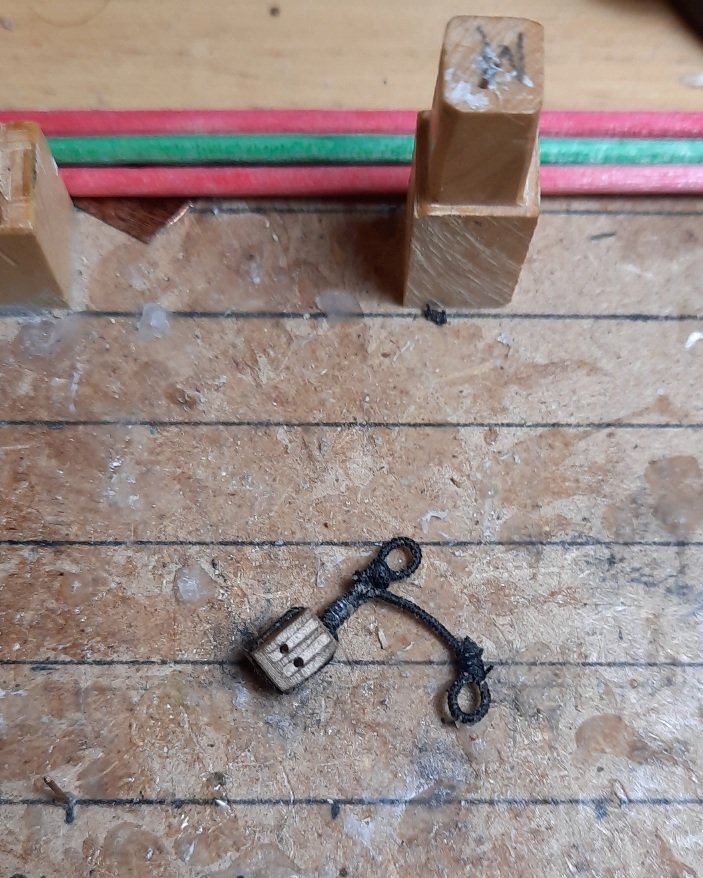

Empiezo por la driza, esta compuesto por dos ostagas, uno por banda, con sus aparejos, un cuadernal en la cruz de la verga y dos motones en el galcés.
Coloco el cuadernal en la cruz y los tojinos.

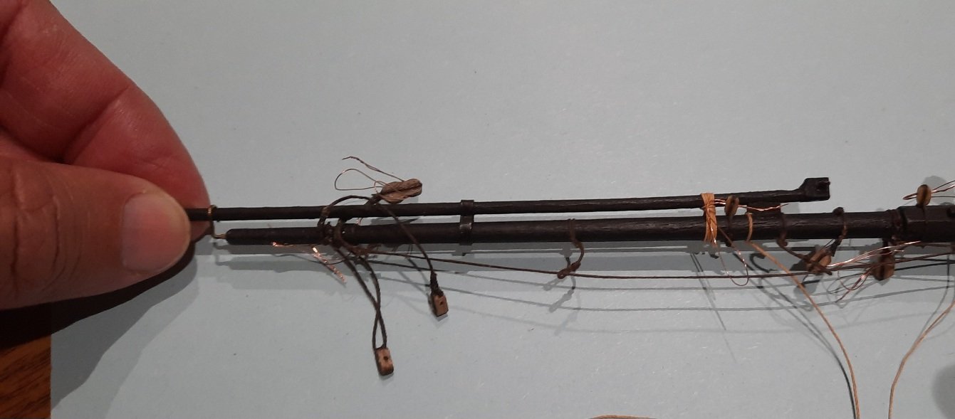

Voy colocando los guardamancebos, los cuadernales con su gaza de los amantillos y escotines.
Los brazalotes con su gaza y los contrabrazalotes. Los motones de los escotines del Juanete Mayor cerca de la cruz. Los de los brioles y cruces. Y los chafaldetes con sus motones.
También monto los botalones, recordad que yo saco pequeñas tiras del material que tienen en el cuello las botellas de vino que es muy maleable y se deja pintar.
- ESQUEMA DE LA DRIZA, ZONA DE LA OSTAGA.
- 20231116_194052.jpg (85.38 KiB) Visto 3693 veces
- CUADERNAL DE LA PALOMA.
- 20240520_160113.jpg (140.7 KiB) Visto 3693 veces
- TOJINOS CENTRALES.
- 20240520_155237.jpg (55.42 KiB) Visto 3693 veces
- VERGA VESTIDA CON LOS CUADERNALES DE LOS AMANTILLOS Y LOS ESCOTINES. LOS MOTONES DE LOS BRIOLES. Y EL CHAFALDETE Y SU MOTON EN LA VERGA.
- 20240530_124724.jpg (106 KiB) Visto 3693 veces
- LOS BARZALOTES Y CONTRABRAZALOTES. Y EL BOTALON.
- 20240706_154016.jpg (16.68 KiB) Visto 3693 veces

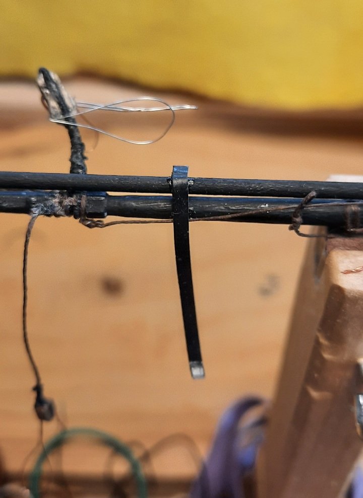

- LOS HERRAJES DEL BOTALON.
- 20240401_153722.jpg (77.88 KiB) Visto 3693 veces
- RECORDAR DE DONDE SACO EL MATERIAL DE LOS HERRAJES, DEL MATERIAL DE LOS CUELLOS DE LAS BOTELLAS DE VINO.
- 20240401_145412.jpg (132.22 KiB) Visto 3693 veces
- BOTALON MONTADO.
- 20240530_124746.jpg (78.11 KiB) Visto 3693 veces

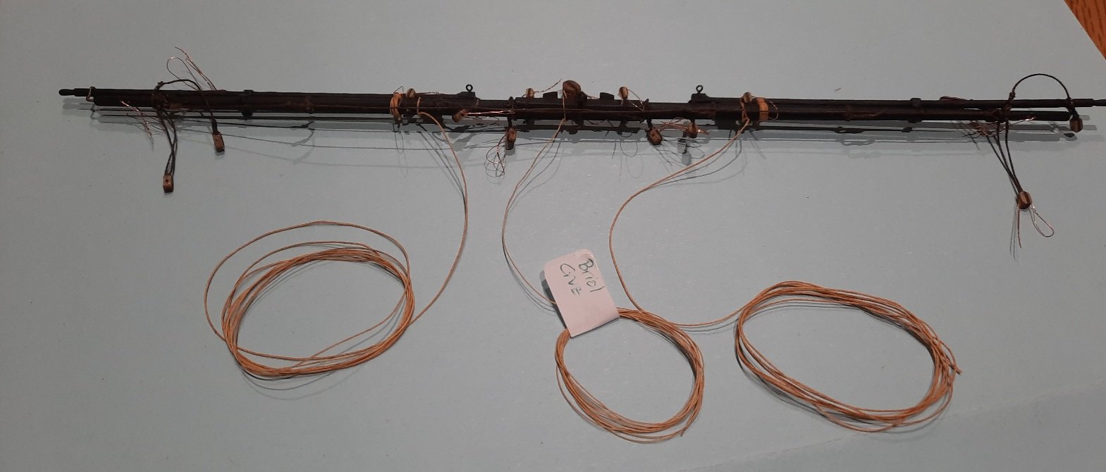

Verga y vela vestida, preparada para montarla en el soporte para envergar e hinchar al viento.
- VERGA Y VELA PREPARADAS.
- 20240530_124938.jpg (101.29 KiB) Visto 3693 veces

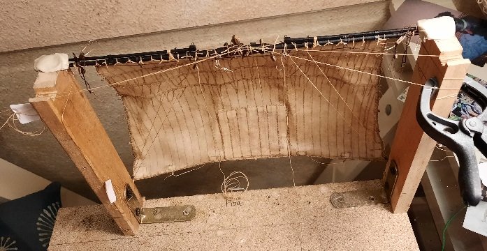

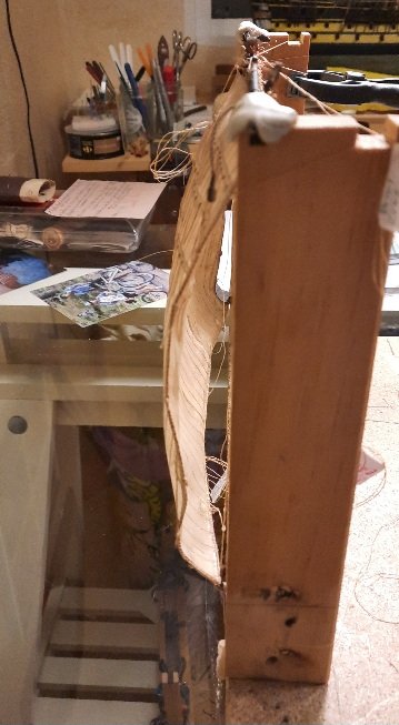

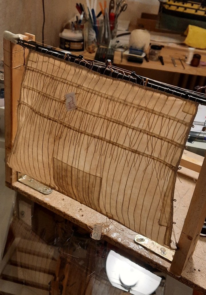

Una vez envergada, colocado en el soporte del viento y untado con el producto con almidón le doy con el secador para darle forma, como todas las anteriores.
- VERGA EN EL SOPORTE INFLADO.
- 20240530_220713.jpg (79.38 KiB) Visto 3693 veces
- VISTA LATERAL, AQUÍ SE APRECIA MEJOR EL HINCHADO DE LA VELA.
- 20240530_220735.jpg (48.64 KiB) Visto 3693 veces
- DESDE PROA.
- 20240530_220756.jpg (165.1 KiB) Visto 3693 veces
