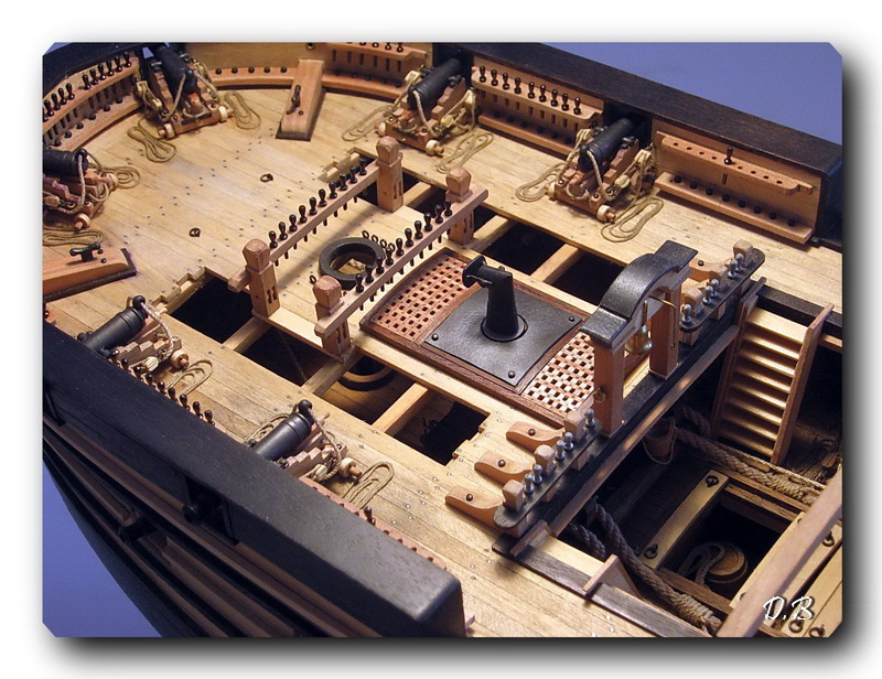

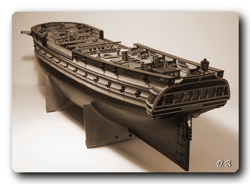

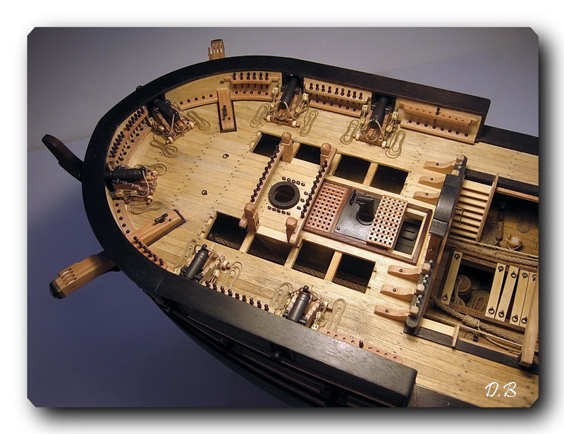

Me gusta el metodo de colocacion de entablado en la cubierta. Me podrias indicar como logras el efecto de los clavos?
Schrader
- banton
- Mensajes: 1501
Hola Hellmuth y demas compañerosSchrader escribió:Dominique
Nada de especial ... son clavos del kit donde corto la cabeza . Una vez puestos lijo con cuidado cada clavo para tener el efecto que ves en las fotos .

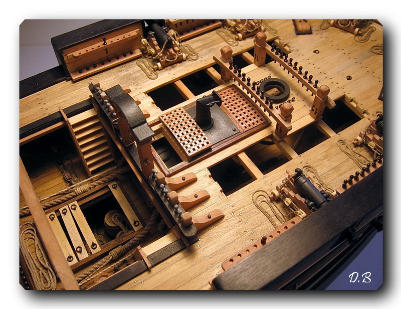

Adelanto de estos ultimos dias

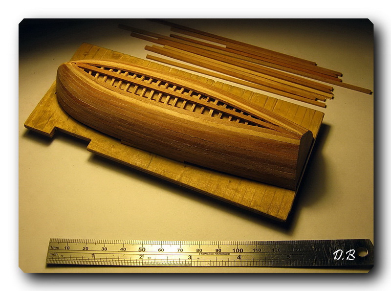

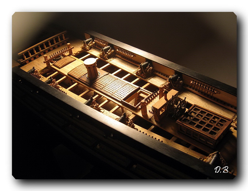

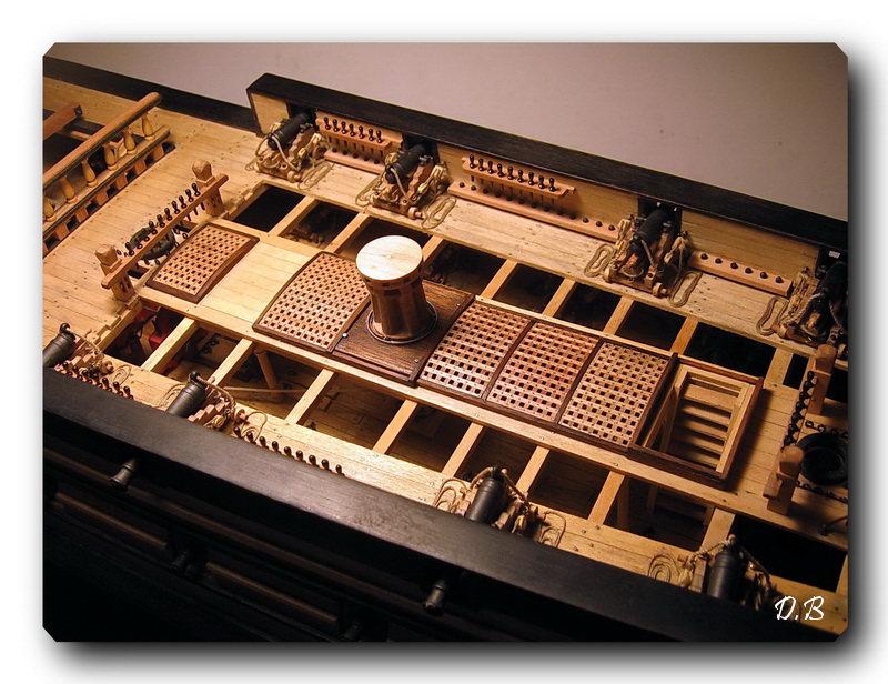

Todos sabemos que los enjaretados de los Kits no corresponden a la escala del modelo por eso les propongo una manera muy facil de hacerlos acorde a la escala correcta.
Realizacion de enjaretado " casero " de 1 mm x 1 mm
1/ una base
2/Reglas de 2 x 1 mm et 1 x 1 mm
3/ escuadra
4/ cola blanca para madera
5/ lijas
Aqui vamos :
Comparacion con aquel del Kit
Prueba :
Continuara .....
Feliz final de semana
Pura Vida
@+Dominique

Dominique

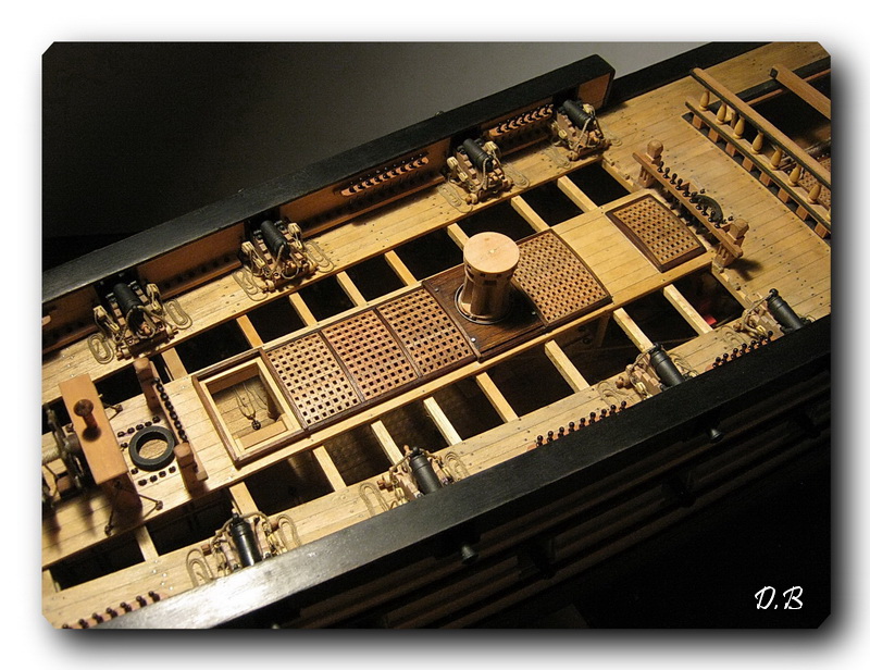

Me muero de la envidia (de la buena). La simulacion de las puntillas del enjaretado me gustan mucho
Gracias por compartir

Buenas tardes, Dominique:
Eso se llama parecer sencillo el hacer una obra de artesanía. Parece facil, seguramente para tí lo es, pero es que has solucionado (creo...) el modo de construir un enjaretado perfecto, sin tener que recurrir a intentar hacer dentado a los listoncillos...
Me lo apunto para el próximo... Y no tendremos que comprarlo hecho.
Saludos cordiales.
Claudio J.
Saludos cordiales.
Claudio J.

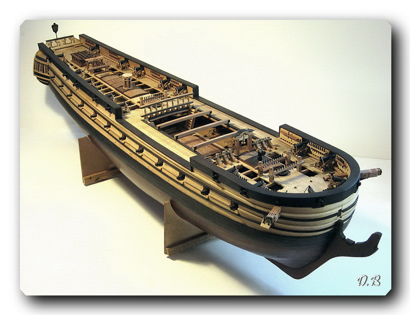

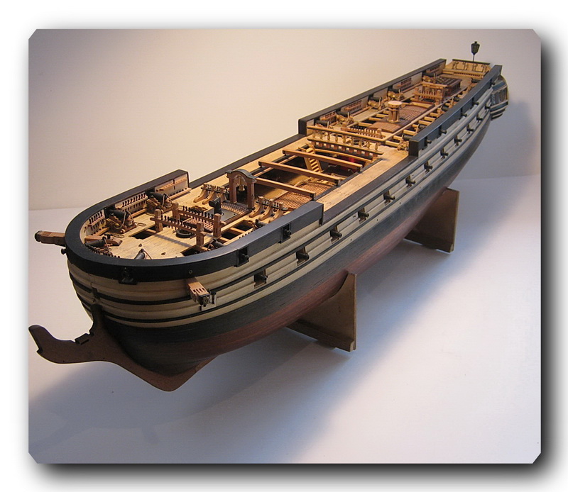

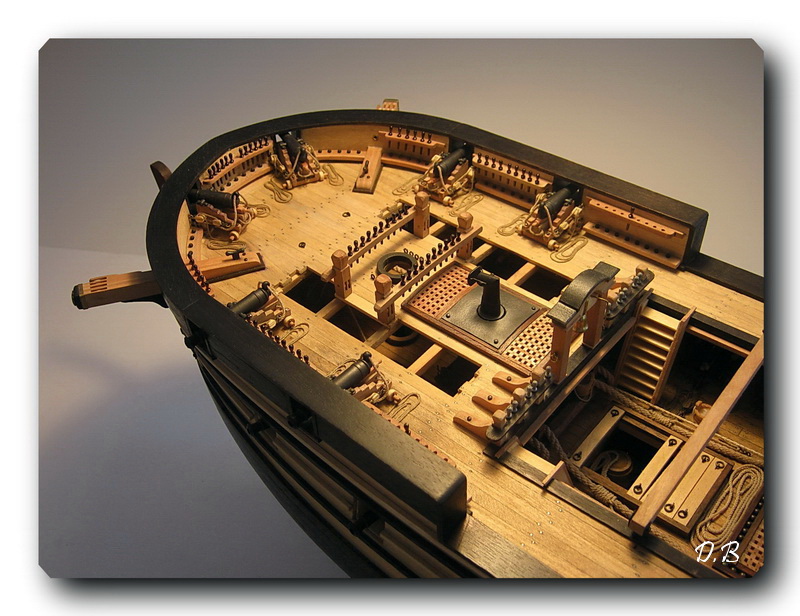

Mejoras y cambio de los enjaretados del Alcazar ( malla de 1 mm x 1 mm )
Feliz tarde
Pura Vida
@+Dominique

Hola amigos

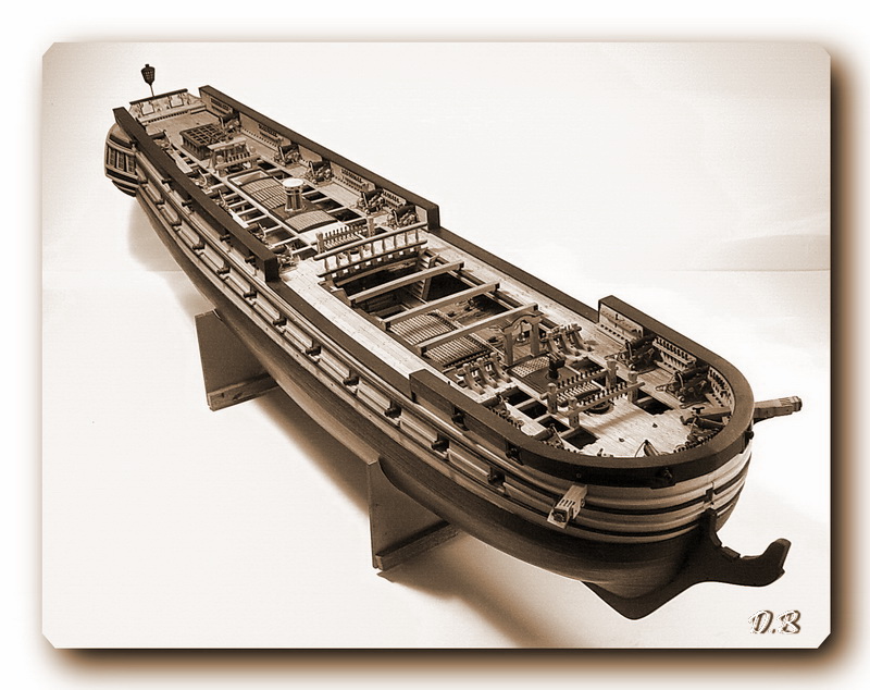

adelanto de estos ultimos dias
Enjaretados nuevos para la cocina
Aqui vamos :
Vistas generales
Por los amantes del blanc/negro
Continuara ....
Feliz tarde para todos
Pura Vida
@+Dominique
Aqui vamos :
Vistas generales

Buenos días, Dominique:
Como siempre, perfecto...Continuas sorprendiendo por lo meticuloso y perfecto de tu trabajo. Esos enjaretados, tan bonitos, la chimenea con su base acoplada a la curvatura...Chapeau, Maestro.
Feliz Navidad y Año Nuevo, con los tuyos.
Saludos cordiales.
Claudio J..

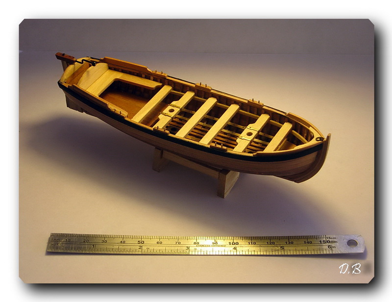

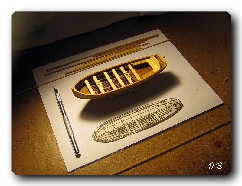

Despues de un tiempito ocupado en otras cosas , aqui les dejo lo ultimo.
Construccion de 2 lanchas sobre un total de 5 assignada para esta Fragata
Aqui vamos :
Cutter
Pinnace
Continuara ....

Buenos días maestro, un placer ver tus avances de nuevo, que por cierto son espectaculares
Tengo un par de consultas si me lo permites:
Dices que la Surprise llevaba cinco botes y has puesto dos. ¿Vas a hacer los otros tres? Y en ese caso ¿dónde los colocarás?
Los planos de los botes ¿venían en el kit? O son los de Boudriot quizá?
Gracias y enhorabuena por un trabajo fantástico
Jaime
