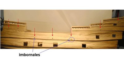

hola amigos, aun no empiezo en lleno con el cutter, pero voy estudiando algunas cosillas, como esta que me a matado el coco estos dias, cuando forre el casco, por mi ignorancia y ser el primero, no tome en cuenta en el plano los imbornales, ya como veis el casco esta forrado, ya y no tiene imbornales, pero esta mañana me meti en el enlace del blok del amigo Jamb y me gusto su tecnica que uso en su galeon, mi pregunta es si puedo usar el mismo sistema para hacer los imbornales en mi cutter, o no salen o no le queda bien..
http://www.modelismonaval.com/foro/view ... =1&t=10406" onclick="window.open(this.href);return false;
Saludos...
Saludos...

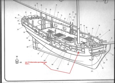

como les decia anteriormente revise el plano y lleva 14 imbornales por cada lado, para taladrar y hacerlos cuadrados me voy a tirar o dañar el casco, me parece mas facil hacerlo las perforaciones y meter los tubos, sera viable esta opcion, o no se debe hacer..

Es viable, no creo que nadie te pueda decir que los imbornales redondos desmerecen e4l modelo.

-La pregunta del día es ¿Es modelo a escala o es categoría libre? 8)
-"Si lo que quieres es pulirte" como decía mi maestro de escuela, te voy a decir como yo los hago, haces un barreno redondo de una medida inferior a la medida del cuadrado , y con una lima triangular o una tirilla de madera con lija pegada, lo amplias a como necesites.
-Suerte se requiere paciencia.
