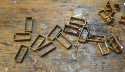

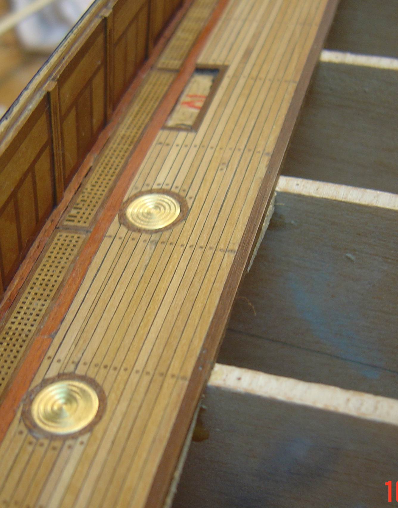

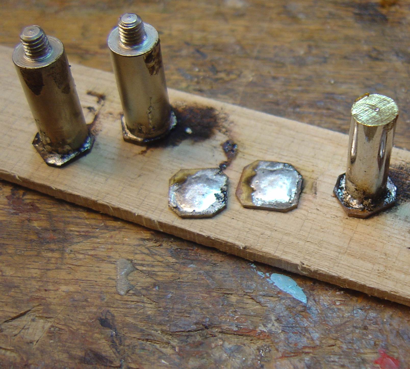

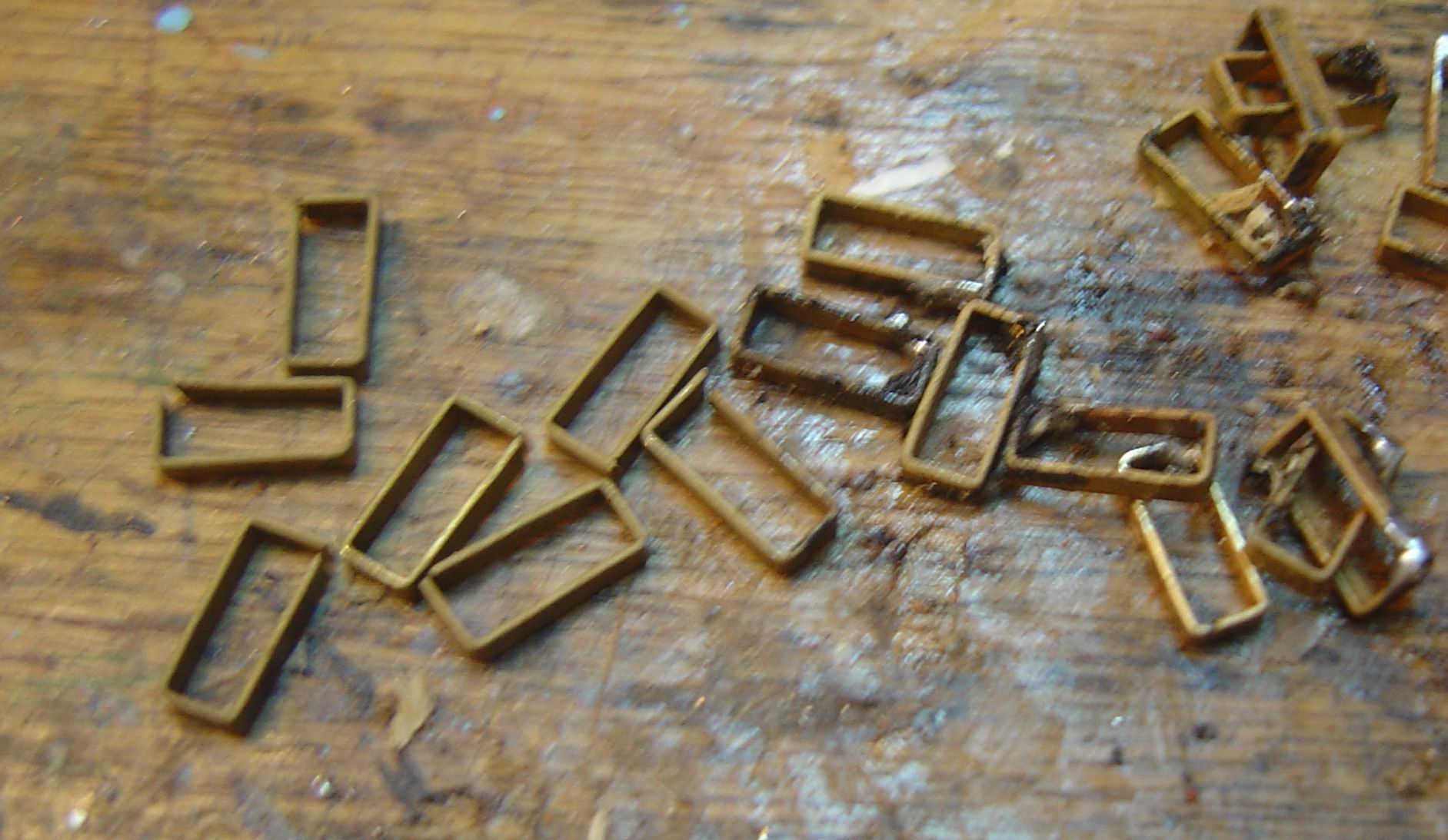

La tapas de las carboneras las hice con el mismo sistema que en el pesquero de vapor, en este caso las chapas las soldé con estaño a los mandriles.

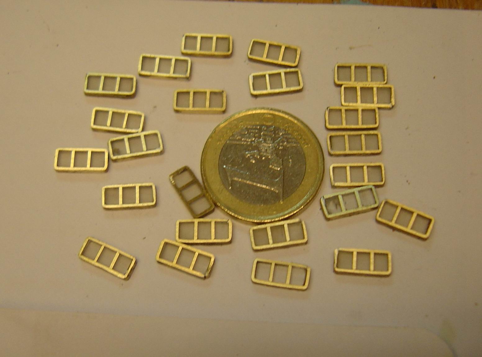

Los tragaluces los hice con hilo de latón de 1,5 y 1mm pasados por la laminadora para hacer pletina de 2 x 0,5mm y 1,5 x 0,5mm, los cristales de metacrilato de 2mm.
Tragaluces de cubierta

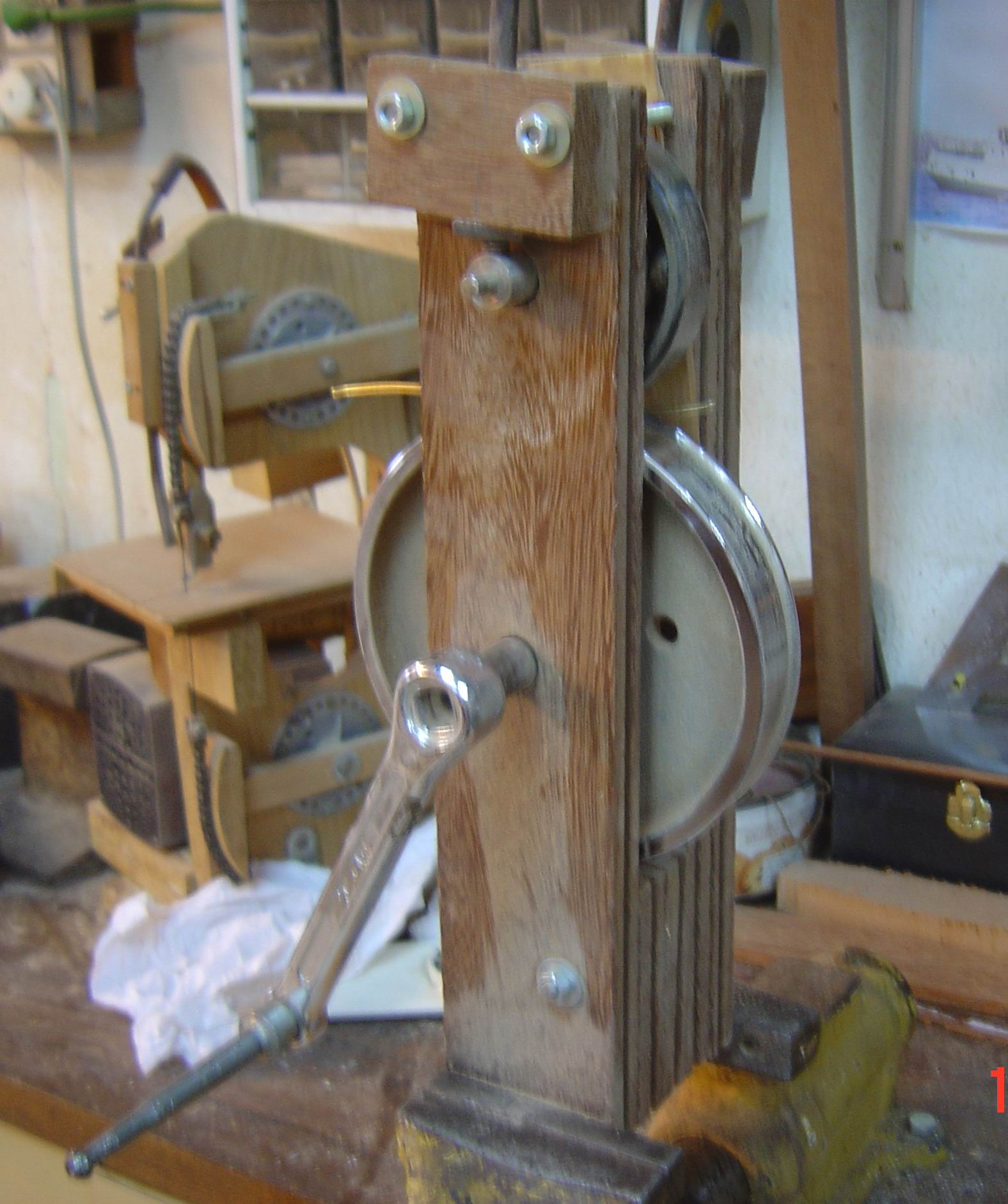

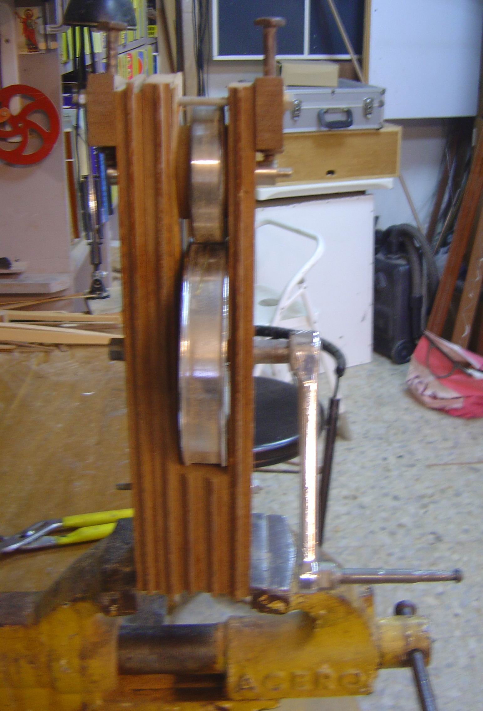

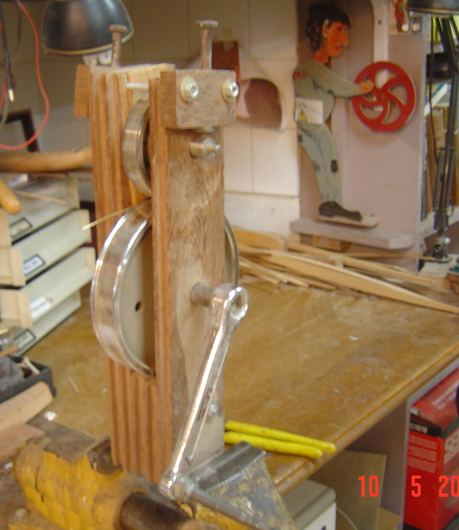

Nos podrias poner una foto de la laminadora??

La laminadora es de construcción casera, ya la había puesto en otro hilo pero pongo tres fotos como recordatorio,
esta hecha con parte de una bicicleta estática (el pedal y el volante) y la rueda pequeña es un rodamiento, luego lleva dos tornillos para aproximar las ruedas y hacer mas fina la lámina

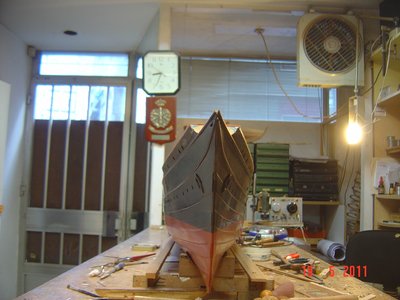

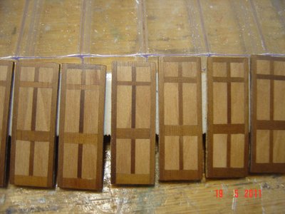

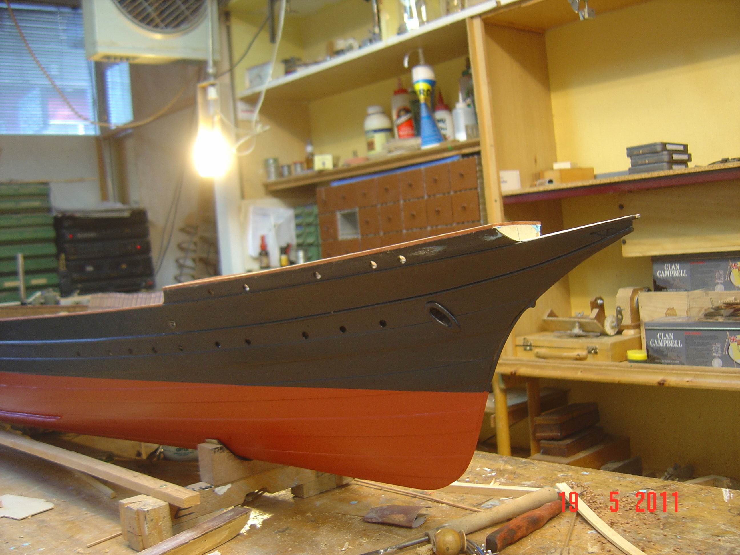

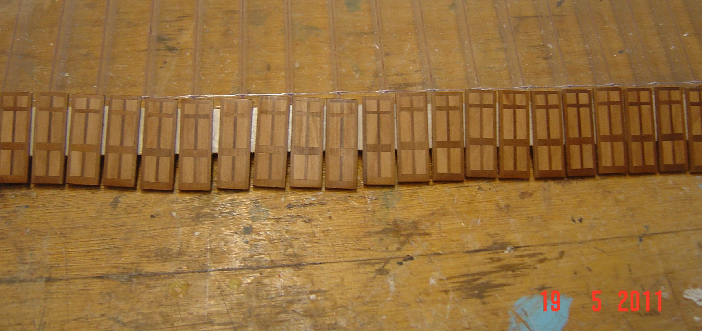

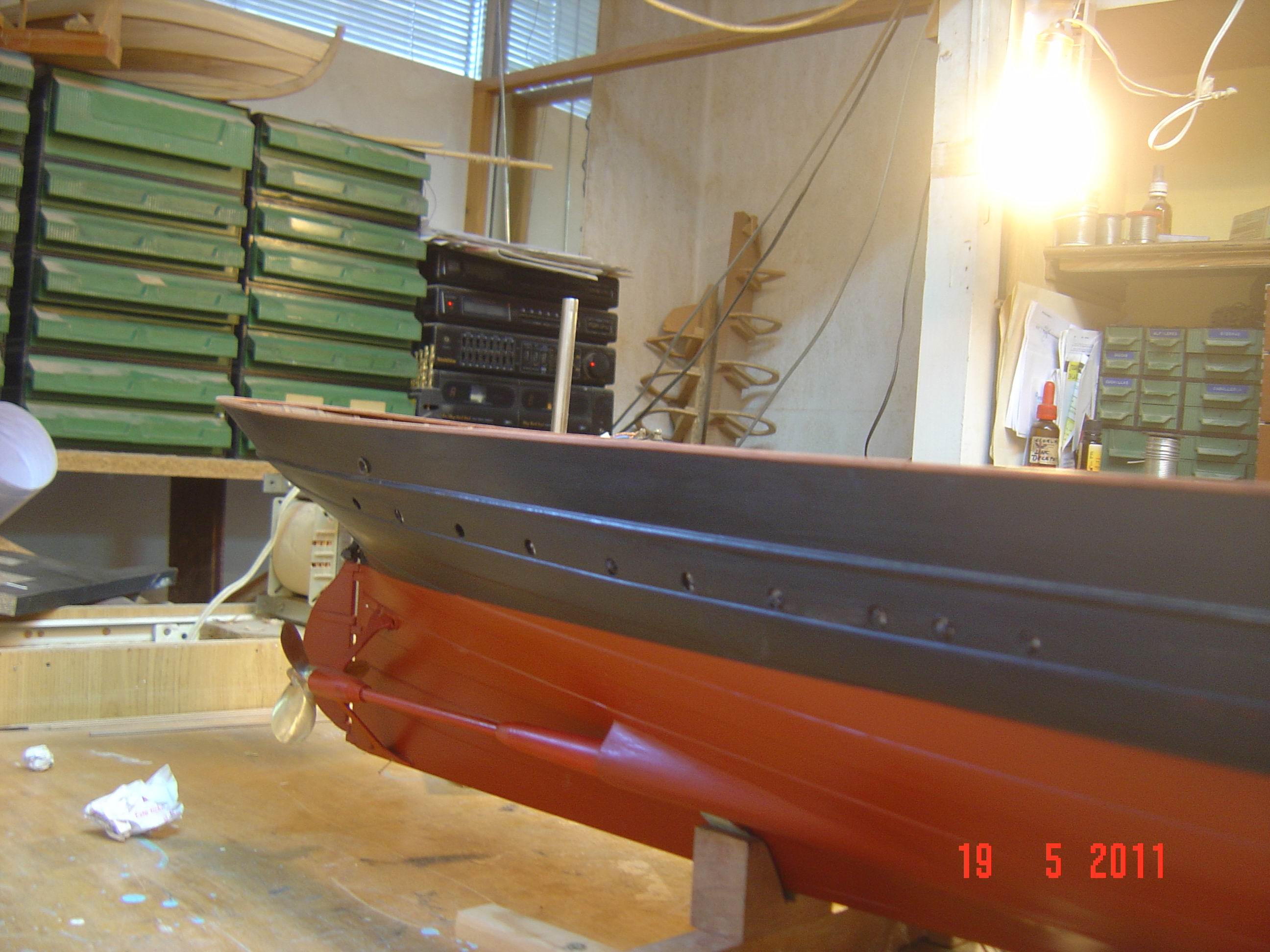

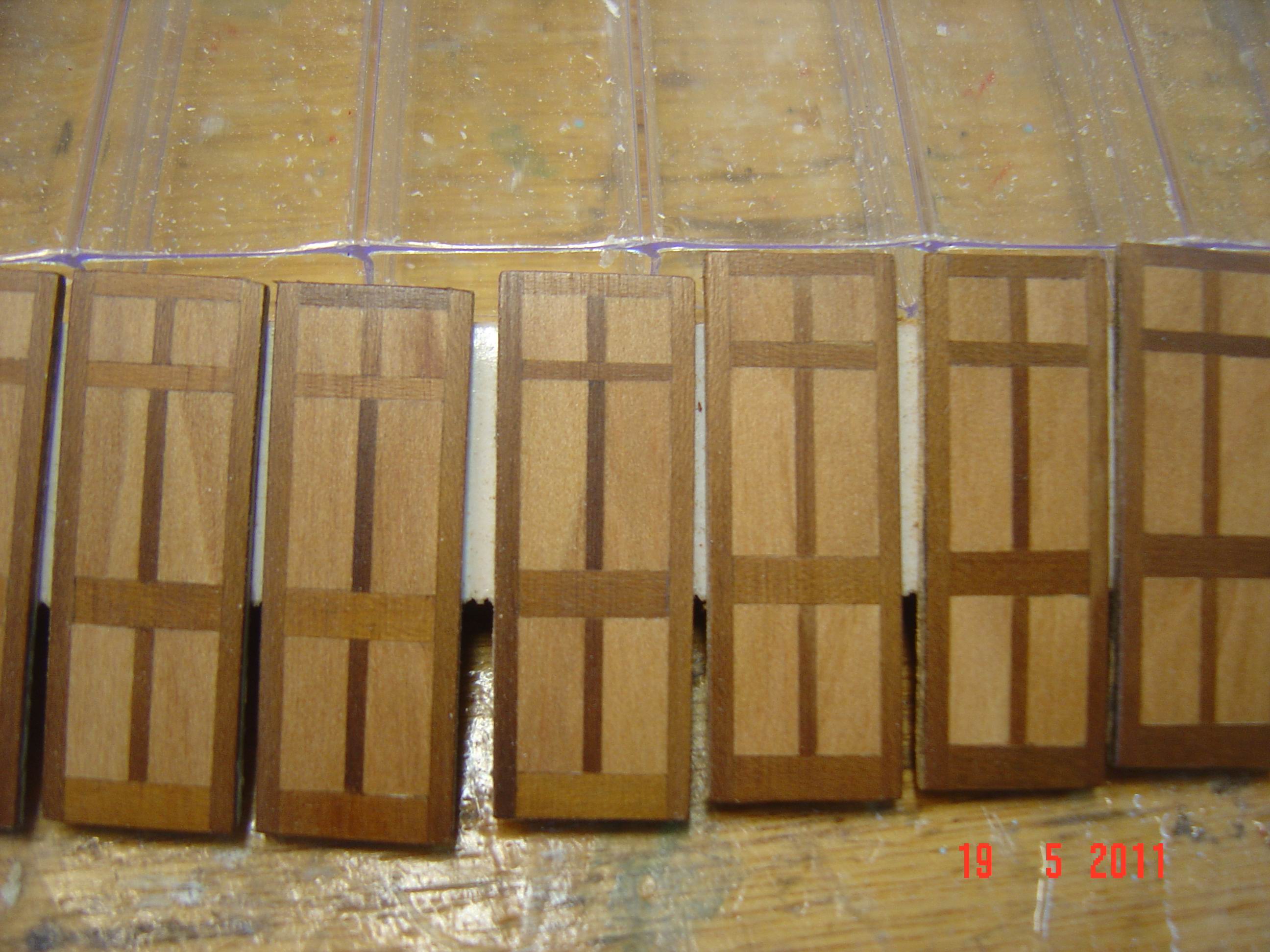

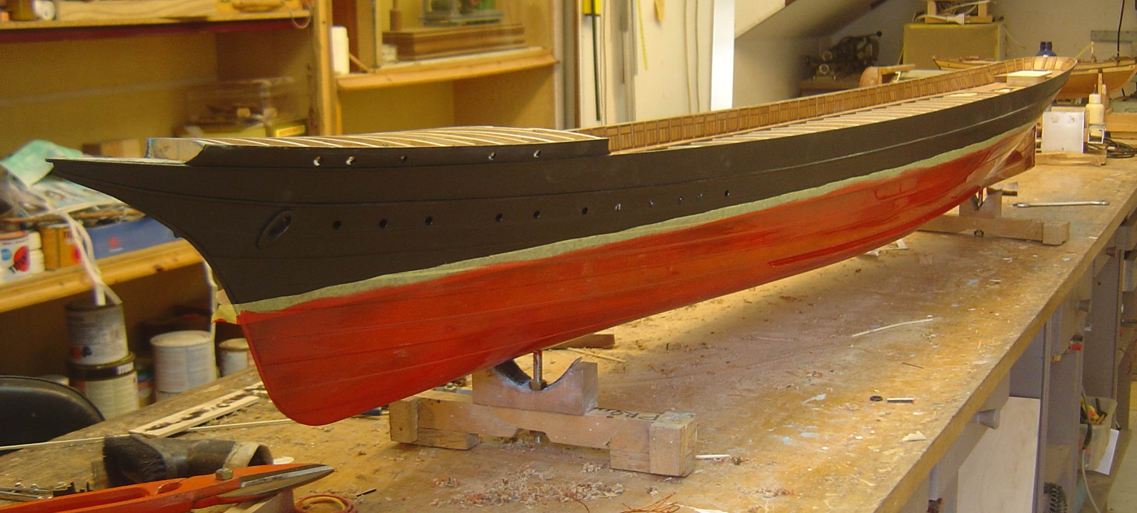

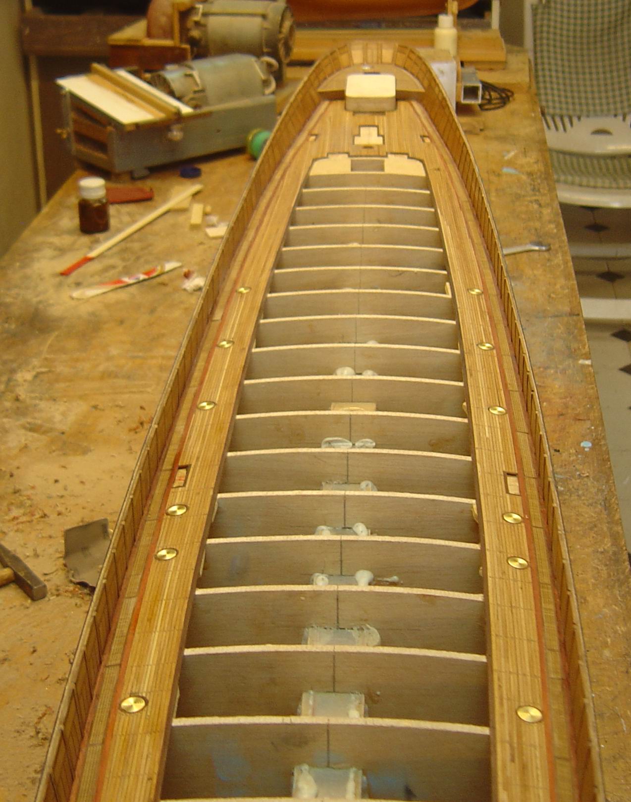

Presento los avances, 33 puertas, pintura y mamparo del castillo de proa

Tengo una duda, ¿la pintura es mate o satinada?.

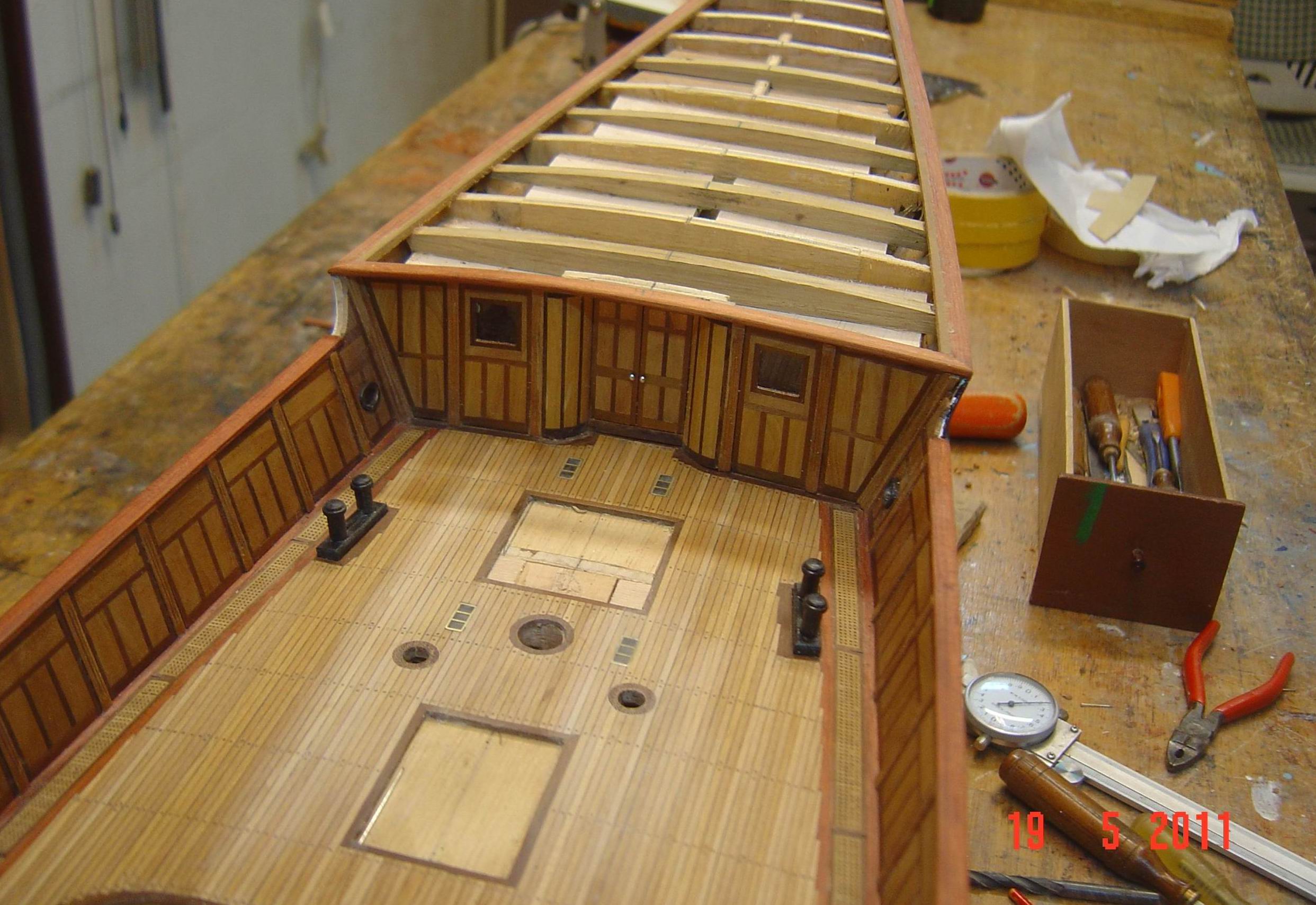

Hola Maquinilla, la pintura que uso es satinada, es esmalte-laca de poliuretano Titanlak.

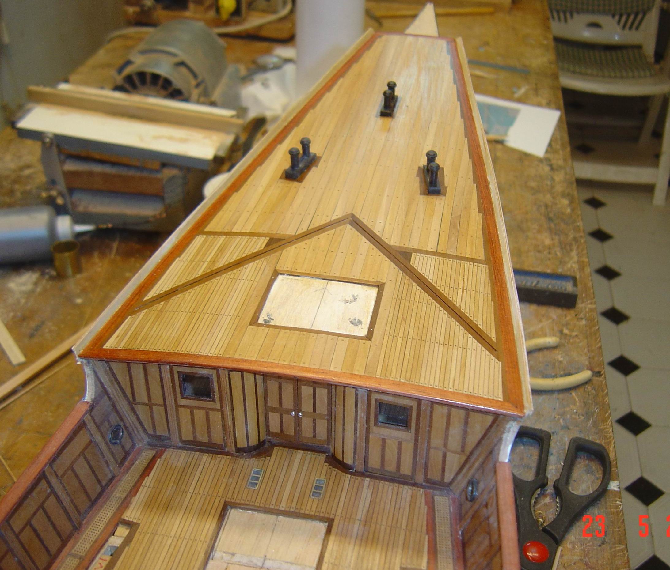

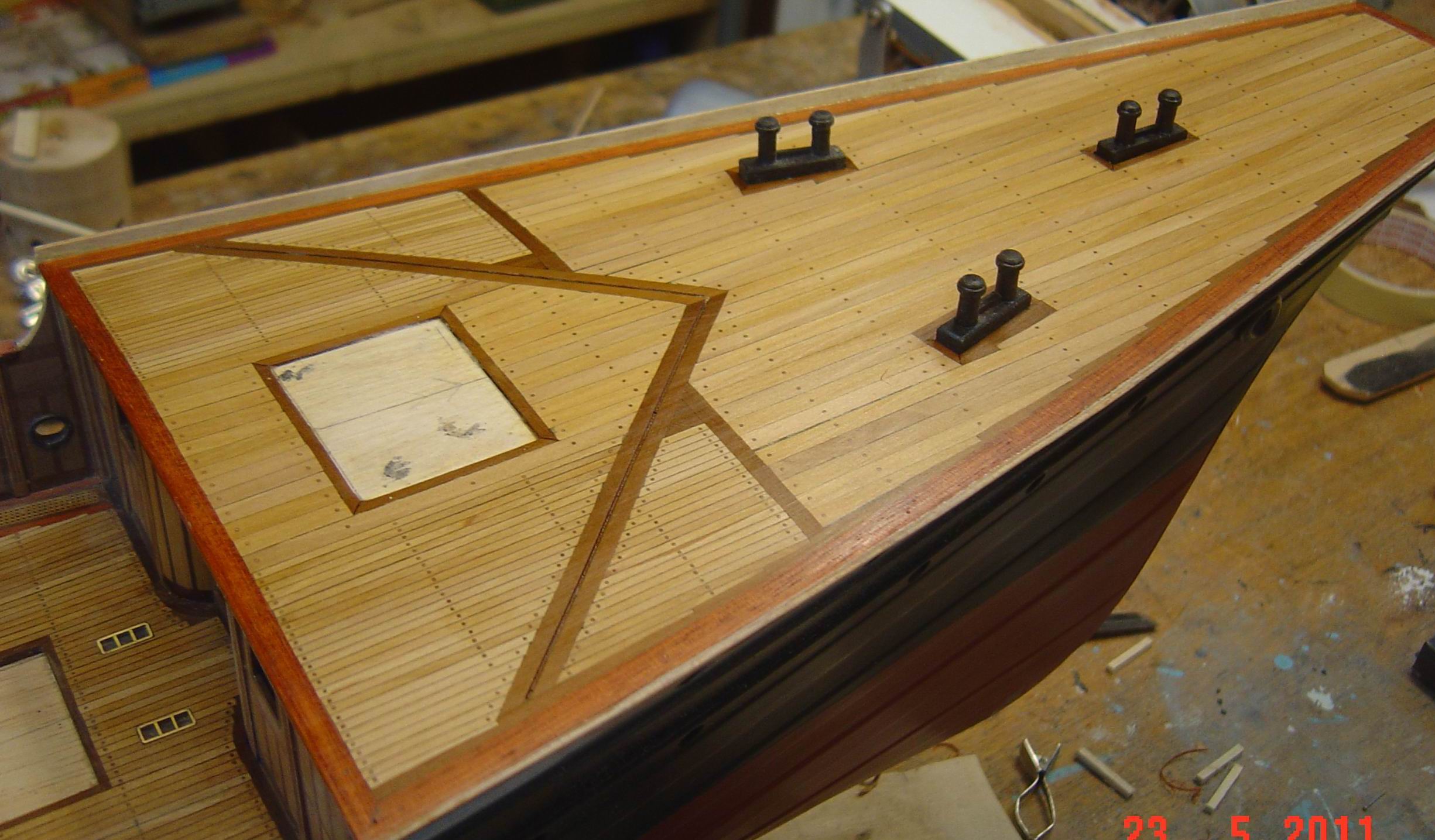

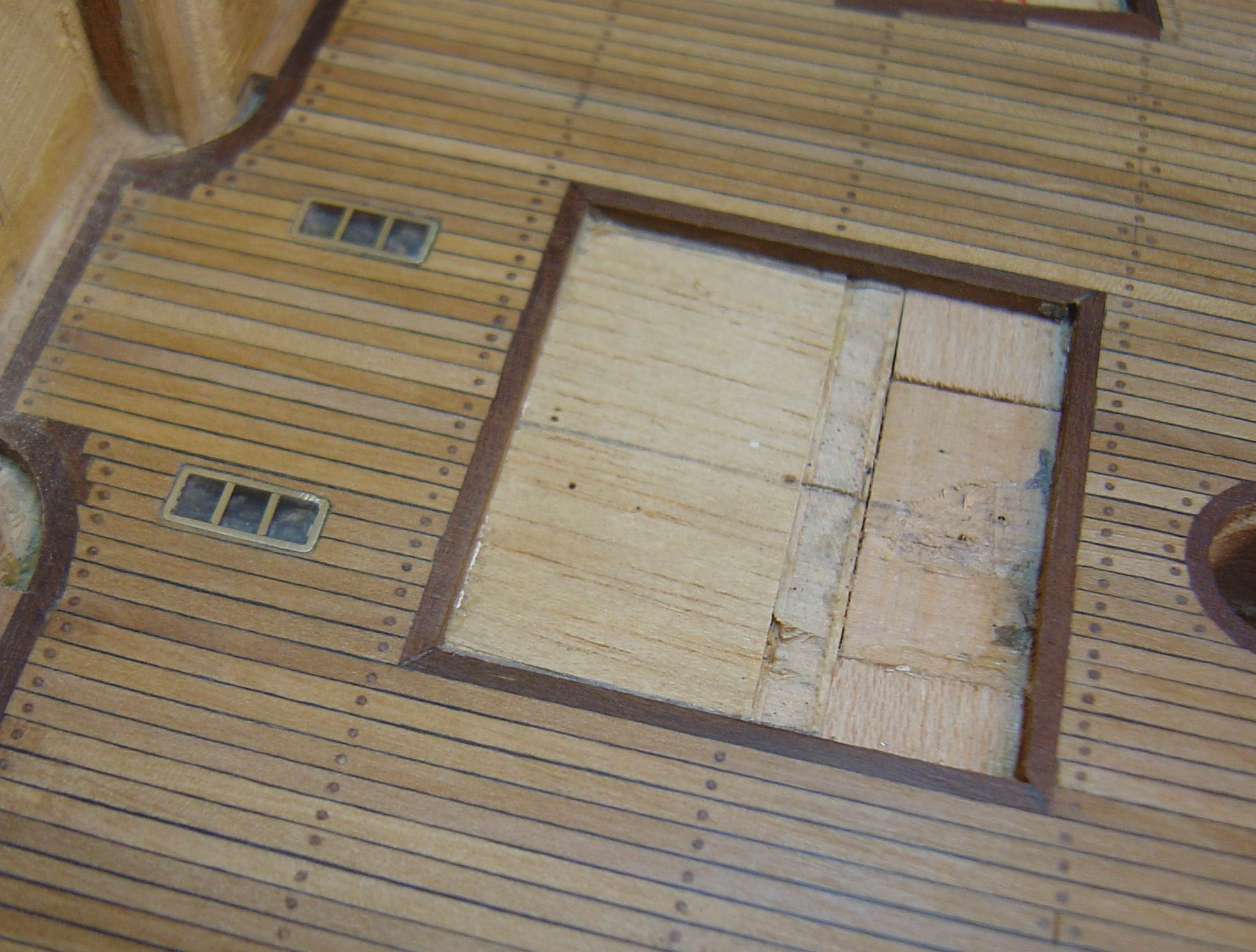

Aprovecho para poner los avances de estos días, tengo la cubierta del castillo de proa, el recuadro sin tablazón es donde ira ubicado el molinete.
Saludos cordiales
José Rodríguez

losdelgoya
- Mensajes: 758
- Ubicación: Santander
Re: En grada el yate Giralda de el Rey Alfonso XIII Escala
Precioso José, que mas te voy a decir.

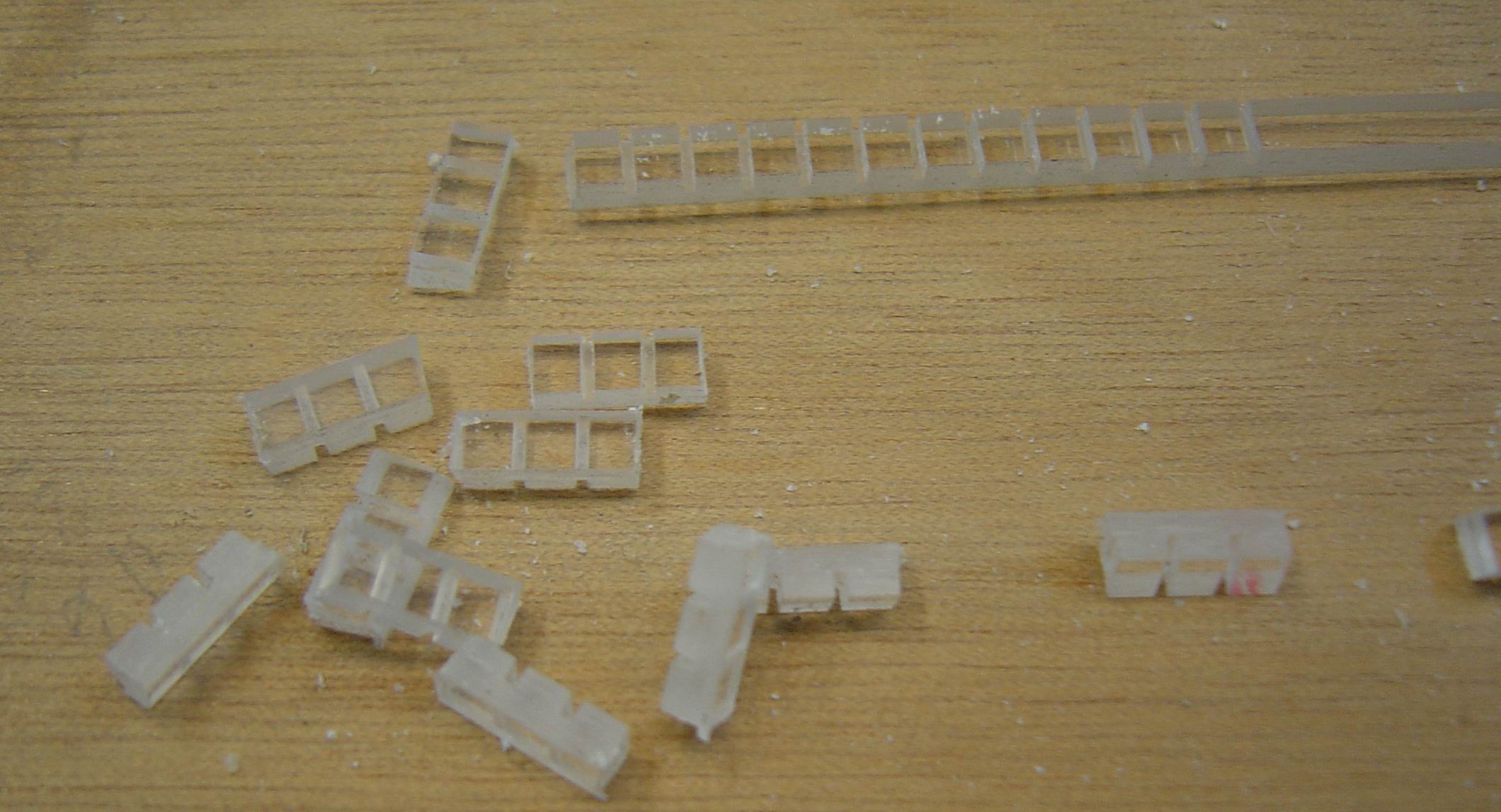

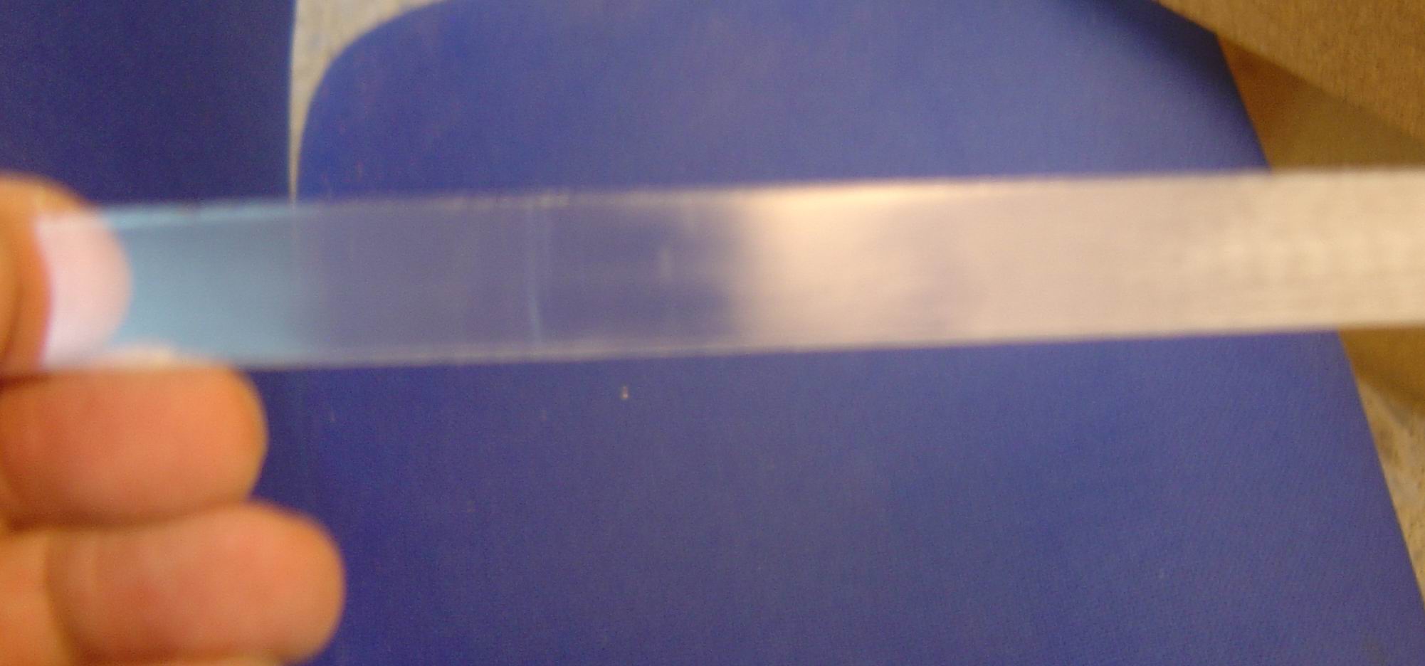

Ese metacrilato ranurado del que hablas para los vitrales, es comercial?.

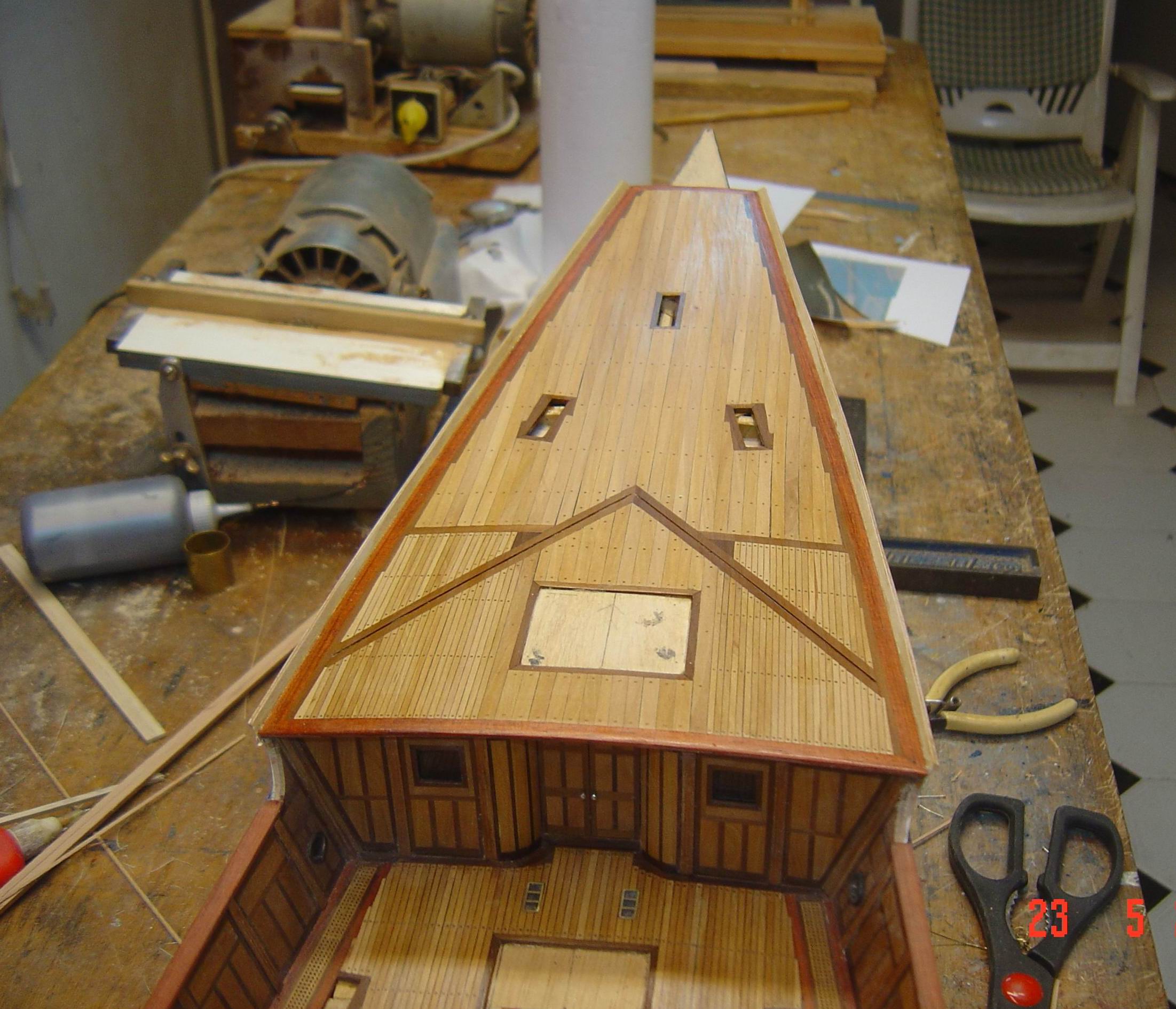

Y había esa diferencia en el ancho de la tablazón en el castillo, eh¡?. Para que no se les estropearan los pies a la realeza, supongo. Por tener las aristas algo mas viva entre uniones. Es correcto o hay algún otro motivo que se me escapa?. Es curioso.
Efectivamente, es una cubierta harto curiosa y que yo no habia visto en ningun lado. Ademas con cambio en diagonal
En la diagonal me imagino que irá un rompeolas.

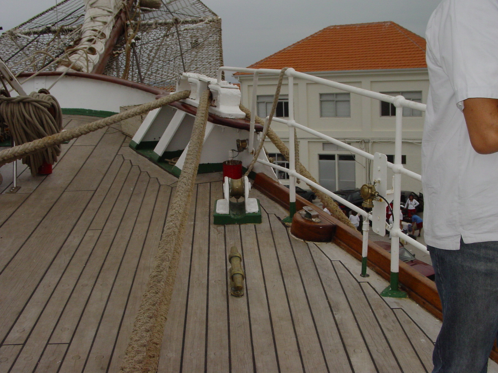

Los dos anchos de la tablazón del castillo viene muy claro en el plano y os puedo decir que el Juan Sebastian de Elcano también tiene dos anchos de tablas en el castillo de proa, como podéis ver en la foto, me acuerdo bien porque tenia la cubierta hecha y la tuve que levantar para poner los dos anchos. Las diagonales son los refuerzos de madera para un rompeolas.
Me preguntas también por el metacrilato, el ranurado para hacer los cristales de los tragaluces lo hice con la sierra circular de hacer los enjaretados, primero había hecho una tira de tres milímetros de ancho de un recorte de metacrilato de dos milímetros, que es el mas fino que encuentro, cuando necesito metacrilato de un milímetro de grueso para ventanas, parto del de dos milímetros y lo paso por la regruesadora con pasadas muy finas para que no se caliente demasiado y lo dejo a un milímetro o menos, luego lo pulo con lija muy fina y finalmente lo pulo con sidol o pasta de los dientes, pongo una foto de la tira que rebaje para los cristales del Giralda, ( no se aprecia muy bien pues es difícil fotografiar algo transparente), uso el metacrilato porque no le atacan los barnices ni disolventes y a otros plásticos como les toque el disolvente los deja inservibles.
