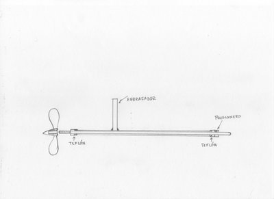

José Antonio muchas gracias, pero ya me gustaría saber una décima parte de lo que ya sabes y digo, ya, porque seguro que no dejarás de aprender, estudiar e interesarte por el modelismo como nosotros, por cierto para el futuro cuando haga mi primer barco RC me gustaría saber como haces las bocinas, y si alguien sin taller especializado puede hacerlas.

Yo para hacer las bocinas, me compro tubo de acero inox aisi 318 de 6 mm. y redondo del mismo material de 4 mm. Con esto ya casi esta todo hecho.
En el torno, rosco de m4 el eje y al tubo le pongo de teflon las cabezas tambien torneadas para 4 mm. le sueldo el engrasador y listo.
Dicho así parece mucho, pero en una tarde se hacen 4.
Mañana te pongo una fotillo del que estoy haciendo o bien mira el paso a paso del Hidria.

araola escribió:Yo para hacer las bocinas, me compro tubo de acero inox aisi 318 de 6 mm. y redondo del mismo material de 4 mm. Con esto ya casi esta todo hecho.
