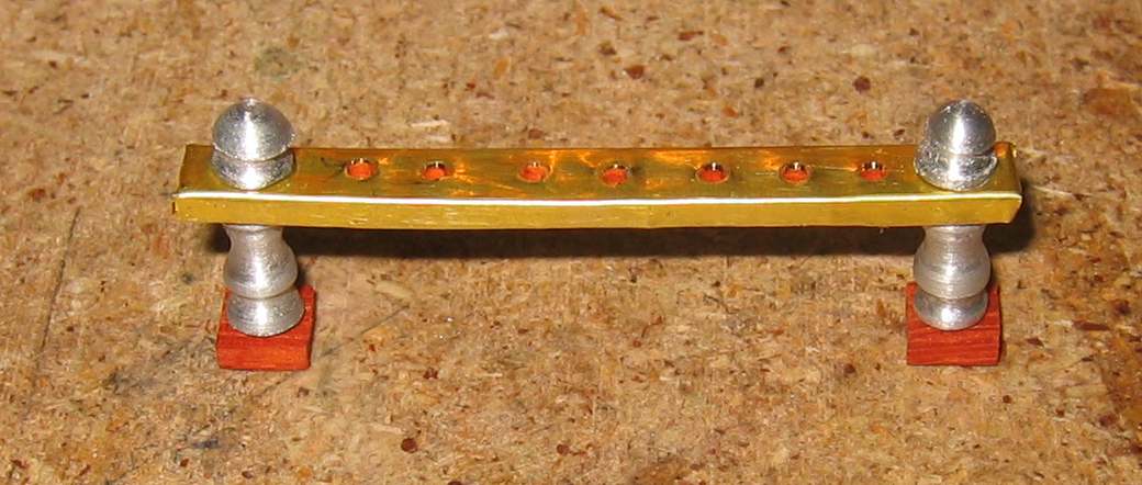

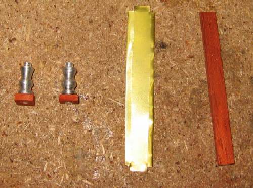

Empiezo con los cabilleros. Con respecto a ellos diversas reflexiones. La primera de todas relacionada con los puntos de amarre de los cabos. La jarcia de este barco (como casi todos) lleva muchos cabos. Ya dije en algún sitio que la quiero hacer afinando con lo cual hay que prever bastantes puntos de amarre. Lo que el kit traía era escaso, en muchos libros sobre jarcia (en los últimos 8S abundaron) vienen esquemas de donde van (mas o menos) a morir cada cabo y son muuchos, se por experiencia que es un transtorno (vulgo p...t..da) quedarte sin sitio para aferrar un cabo de los del final. Así que hay que preparar "plazas" de sobra. Voy a preparar en el mayor un cabillero amplio (siete plazas), detrás irá una fila de motones de retorno, a cada lado en la cubierta una o dos filas de cornamusas (tengo planeado cinco a cada lado), otra línea posterior, argollas y abrazada al palo una línea de cabillas o cornamusas. En el trinquete creo que serán dos los cabilleros uno anterior y otro posterior, las cornamusas de cubierta, la linea en el palo y las argollas. A esto se unen los cabilleros en las bordas (dejo los que traen) a los que habrá que sumar las línea de cornamusas cosidas a los obenques. Del bauprés ya veremos pues no lo tengo todavía claro.
Otra cosa. Es un barco del XIX, no del XVIII, (lo he dicho un montón de veces, jeje) así que me puedo permitir experimentar con ciertas cosas no habituales en los modelos más al uso y esta va a ser una de ellas: voy a hacer los cabilleros metálicos. Esta idea la tengo en mente debido a La Creole, barco bien conocido por todos los seguidores de ANCRE. tiene unos cabilleros metálicos preciosos. Otros franceses del múseo de París del XIX tambien... en el XIX se va imponiendo el metal en diversas maniobras poco a poco. La Creole los lleva íntegros en metal blanco yo los voy a hacer combinados, metal blanco en el propao latón en el travesaño del cabillero.. El latón en el travesaño yo creo que es incluso extensible al XVIII me está viniendo a la memoria un cuadro titulado la muerte de Churruca que por cierto es portada de un libro sobre Trafalgar que se está publicando ahora, con ese tipo de pieza.

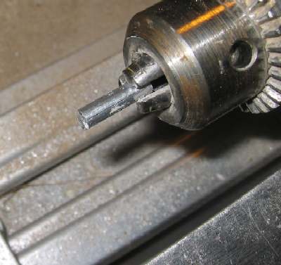

Los propaos los hago de aluminio, los torneo con mi método chapuza y el travesaño es madera forrada con lámina de latón...algunas fotos

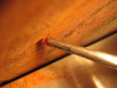

En la foto, si os fijais, se aprecian las rayitas hechas a lápiz. En este momento, si se quiere (puede hacerse mas tarde) conviene marcar una muesca longitudinal todo a lo largo de ambos cantos con el filo de una lima de relojero (por ejemplo) así el motón cuando se corte vendrá ya con el canto hendido, detalle que le dará calidad al mismo.

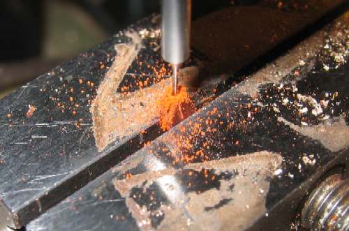

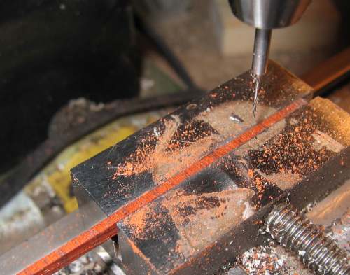

Acto seguido le coloco en la minfresa y hago las perforaciones en los puntos señalados. Ojo, la minifresa la tengo ahora, pero sin minifresa tambien se hace (peor) así que eso no es excusa (en el Virgen de la Cruces está hecho sin minifresa y sin taladro eléctrico).
Despues, una vez perforados, se trocea el listón y tenemos los motones en bruto.
perforando el liston. Observense las marcas

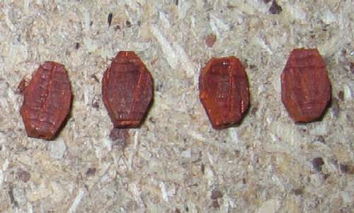

Una vez que tenemos los taquitos hay que tallarlos para darle forma ligeramente ahusada. La forma puede variar según el modelo elegido o el apropiado a la época o a la función. Sin embargo, la forma que les voy a dar es una forma estandar que se adapta bien a la mayoría de los casos, a partir de ahí empieza el terreno del papel de fumar extremo (no quiero mencionar al amigo japonés que los pone rodelas funcionales...). Otro aspecto para hablar y hablar y hablar...es el tamaño. Se que hay que hacerlos en proporción a la mena del cabo que soportan y se que hay tablas en la Web y en los libros... yo hago tres tamaños pequeño,mediano y grande y (excepcionalmente) cuando hace notoria falta le hago a medida. Si alguien quiere afinar más allí tiene las tablas...yo con los tres tamaños me conformo.
Para tallarlos uso la lijadora de disco. Digo lo mismo que antes, cuando no había lijadora de disco habia limas de relojero. Los sujeto con unas pinzas hemostáticas mosquito, este artilugio quirurgico es utilísimo y fácil de encontrar, se trata simplemente de ir matando las esquinas con cuidado..una, la otra, la otra y la que queda... El resultado es el motón ahusado ya perforado. Es momento de repasar un poco la hendidura del canto con una lima de relojero, mejor de diamante.
Ya que tenemos estos husos, como estos motones van con argolla metálica, efectúo el agujero para el cáncamo.. es un agujero de 0,5mm. Lo hago (ahora que la tengo) con mifresadora... esto es algo tedioso pero nada del otro mundo.
OJO: Las fotos están con una ampliación monstruosa... a simple vista los motones son muchísmo mas regulares y practicamente no se aprecian las irregurlaridades que se ven en las fotos.
ya tallados
ya tallados
perforando el agujero para el cáncamo
el motón sujeto con la mosquito aplicado al plato de lija

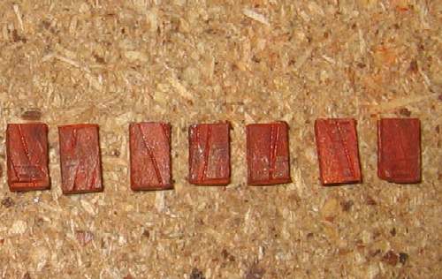

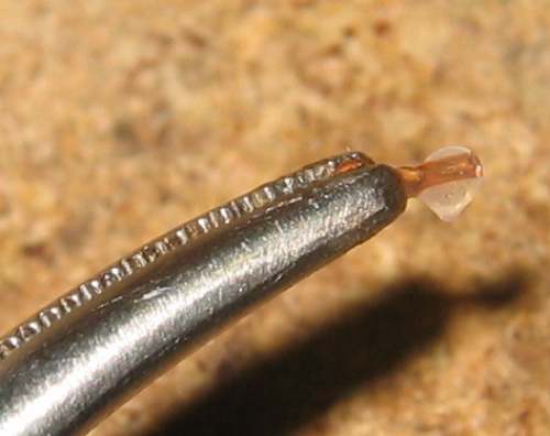

Una vez tallados, viene colocar la armadura, mediante cobre autoadhesivo del que utilicé para cobrear el casco; la operación no tiene dificultad alguna, la única precaución que hay que tomar es agujerear con un alfiler el cobre en el sitio donde está el agujero para el cáncamo...si no se vuelve loco uno luego.

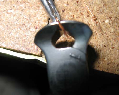

Para el cáncamo utilizo dos cosas... o le hago yo con una vuelta de hilo de cobre o latón (ya lo enseñaré mas adelante) o utilizo uno comprado. Uso unos de cobre que compro en Reyna, son muy pequeños y resistentes se le corta el vástago a la medida que corresponda ¡cuidado con no bloquear el agujero de la supuesta roldana! y se le introduce en el orificio preparado para ello, untado en pegamento. ¿cuál pegamento? uno que una metal con madera... uso dos o cyano o araldit. En este caso he usado Araldit que me inspira mas confianza aun cuando sea mas engorroso de usar.
Untado con pegamento momentos antes de colocarlo en su sitio.... muy, muy, muy ampliado
Cortando el vástago del cáncamo

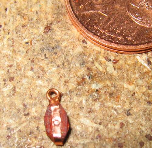

Y motón terminado... leyendo este testamento parace mas complicado de lo que parece. Realmente en una hora he hecho una tirada de doce motones sin desechar ninguno. Al principio, hasta que se coge el punto, se malogra alguno, pero el proceso no reviste dificultades extremas, la mayor dificultad es la pesadez de hacer muchas veces lo mismo... un consejo si uno está nervioso o impaciente hacer otra cosa y dejarlo para otro día.
Agradecería que si alguno los hace de otra manera me ilustrase como perfeccionar el método.
la moneda es de 2 centimos. Este motón, no lo he dicho antes, sería de tamaño intermedio
