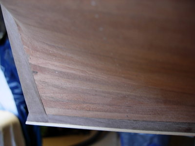

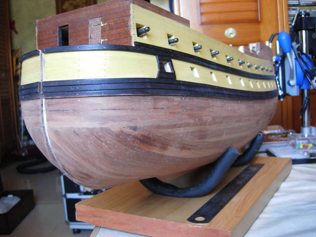

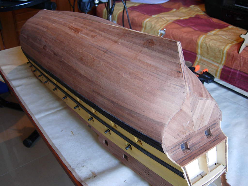

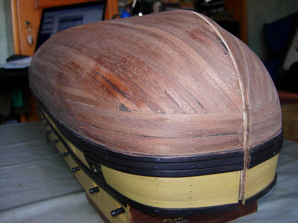

ese casco ya casi esta ,animo

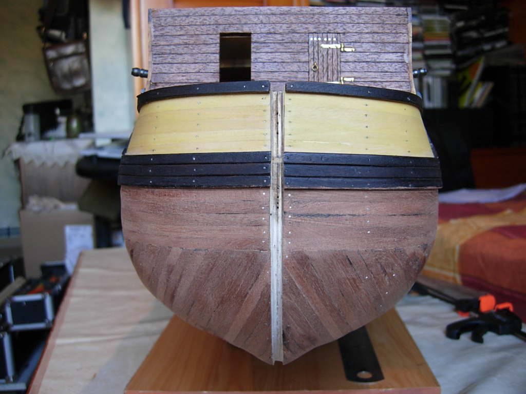

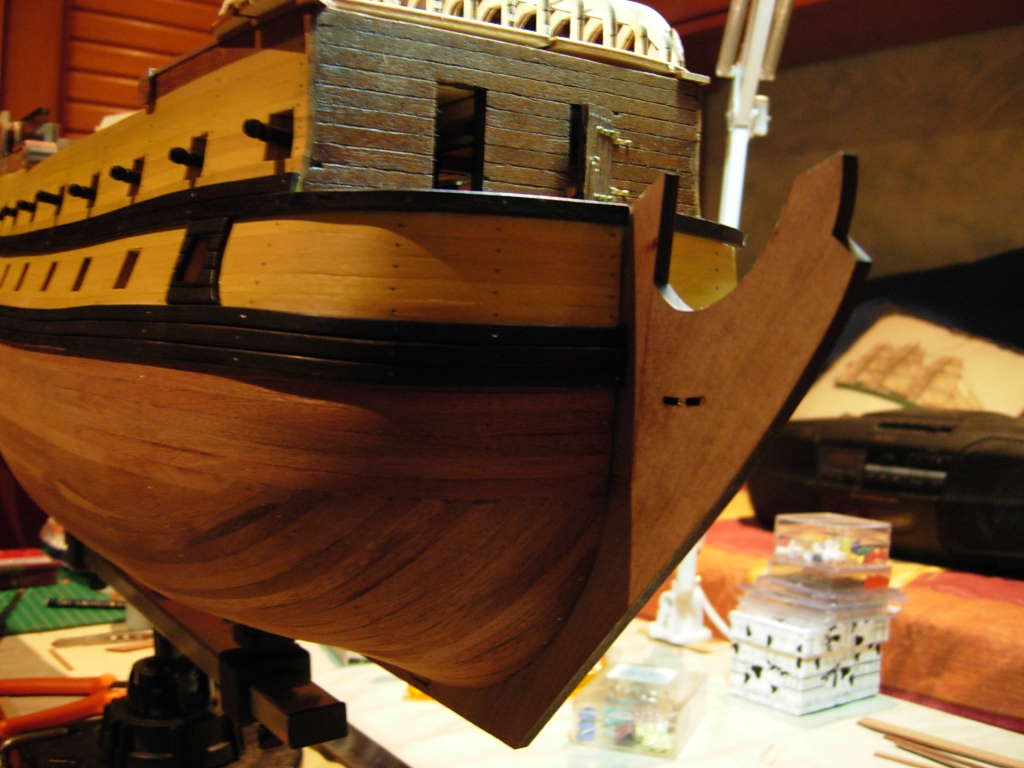

veo que montaste cañones antes de terminar el casco ¿no te molestan?
- josezerzo
- Mensajes: 1561
- Ubicación: España, Madrid
Re: NTRA. SRA DEL PILAR

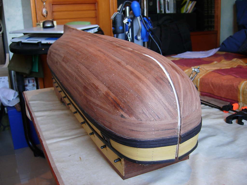

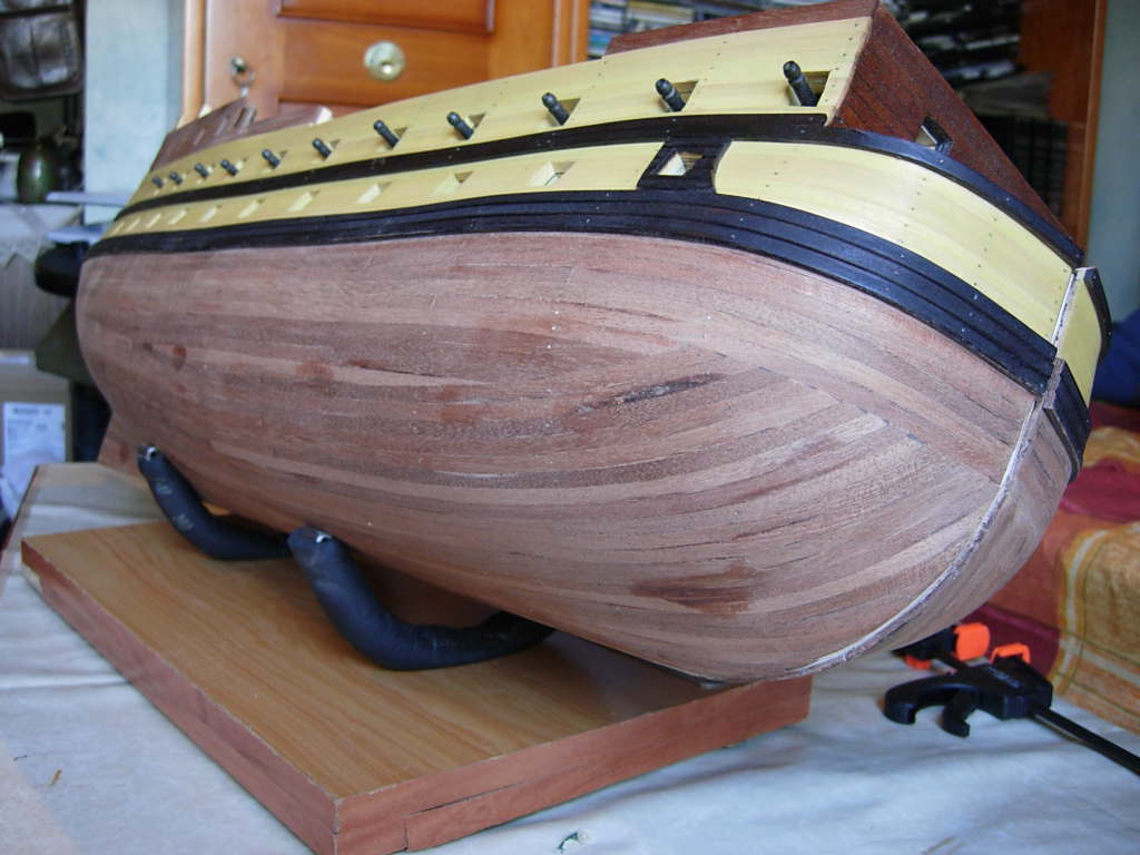

Te va quedando muy bien ese casco y veo que vas lijando tal y como vas colocando cada traca, buen método.
Animo!!! ese casco ya lo tienes dominado. te esta quedando muy bien.

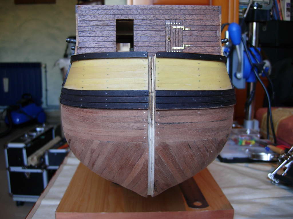

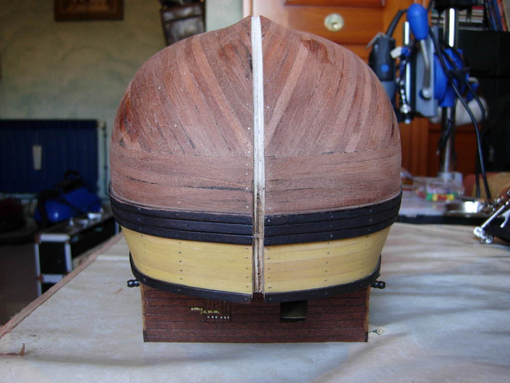

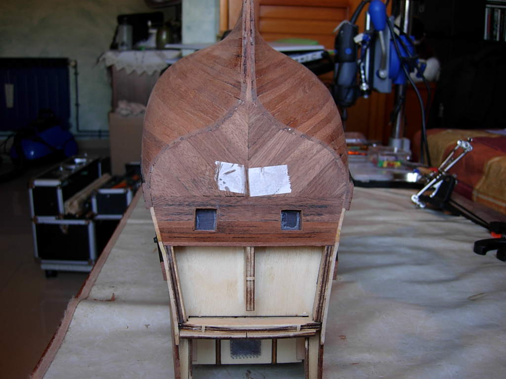

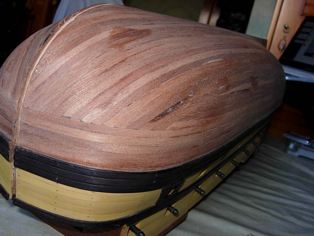

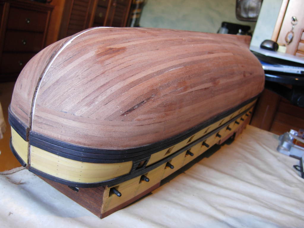

Lastima que la parte inferior del forrado del casco no tenga nada que ver con como deberia ser, las tracas tienen que acabar en la roda y no sobre otras tracas.
Saludos Tomás.
Saludos Tomás.
Hola Soso, un trabajo muy limpio y realizado con mucho cuidado, sin embargo es cierto lo que comenta Buhob, las tracas deben de ir perdiendo anchura de la sección maestra hacia la proa, de forma que todas las tracas lleguen a la roda y así quedar encastradas en el alferiz (el alferiz es una ranura o canal que tenía la roda para encajar los extremos de las tracas y de esta forma dar robustez a la proa)
Tu tenes la decisión de corregirlo o no, pero yo considero que el nivel y el acabado que estas llevando en la construcción si lo merece.

Hola zoso,esta SRITA.DEL PILAR te esta quedando de primera,mi modesta opinión es que lo que tu consideres esta bien ya que el trabajo que estas haciendo es muy limpio como dice carballo...sigo tu paso a paso desde que empezaste hasta que lo termines.SALUDOS A TODOS LOS FORISTAS QUE TENGAN UN BUEN AÑO 2012.Manuel Carballo escribió:Hola Soso, un trabajo muy limpio y realizado con mucho cuidado, sin embargo es cierto lo que comenta Buhob, las tracas deben de ir perdiendo anchura de la sección maestra hacia la proa, de forma que todas las tracas lleguen a la roda y así quedar encastradas en el alferiz (el alferiz es una ranura o canal que tenía la roda para encajar los extremos de las tracas y de esta forma dar robustez a la proa)

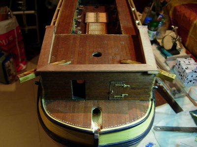

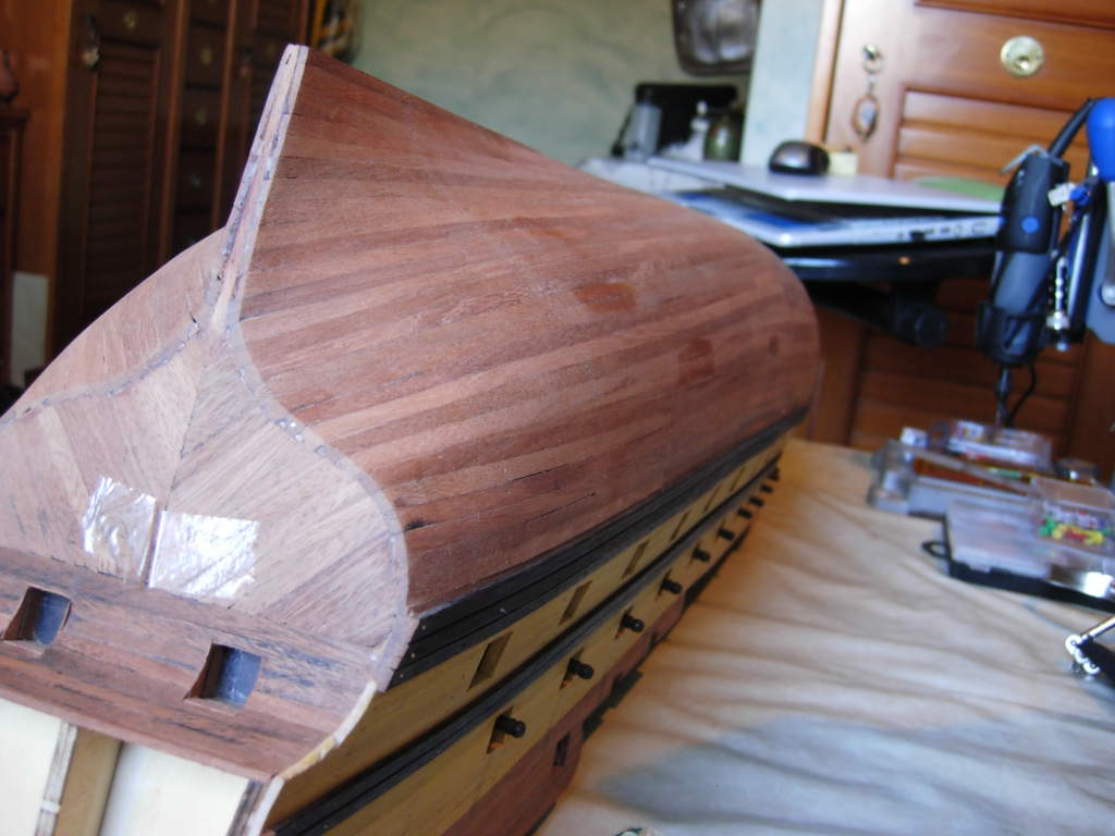

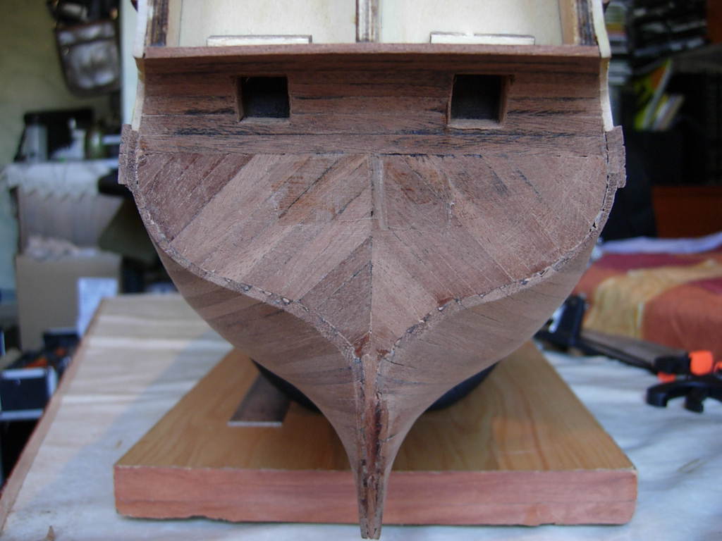

Hola amigos,

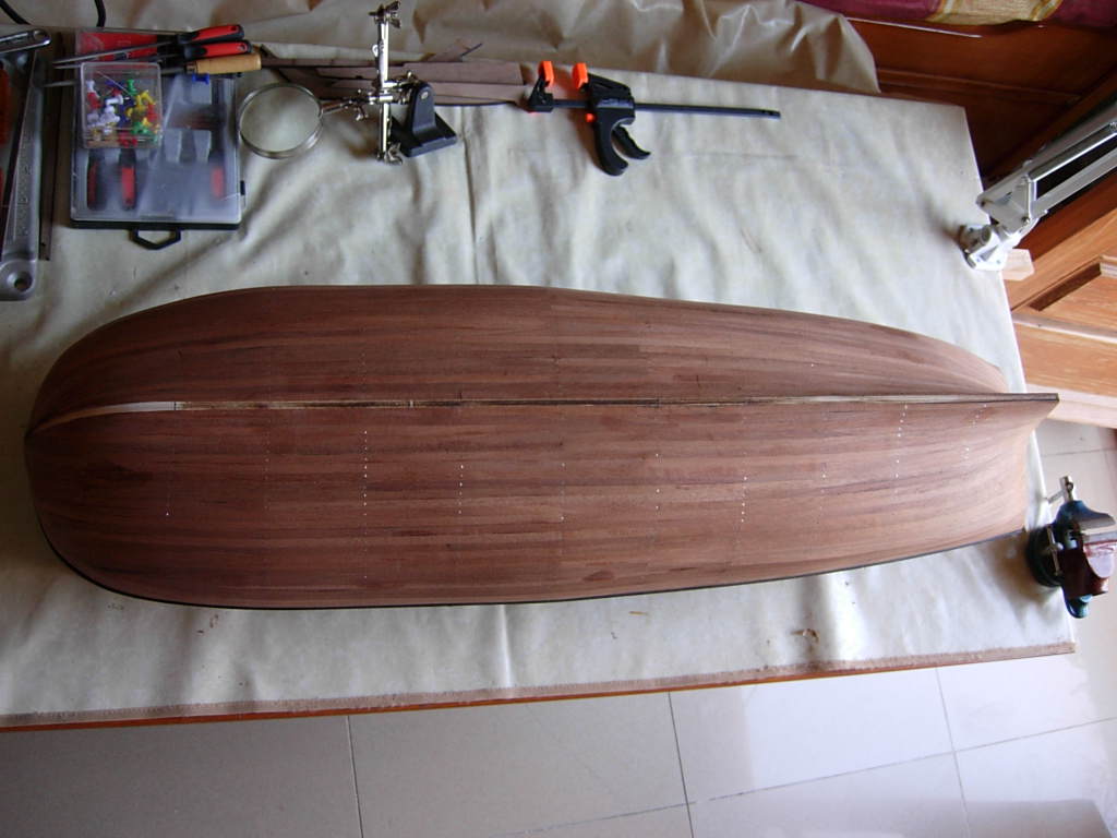

En primer lugar gracias por vuestros comentarios, por fin he acabado de forrar el casco, ha falta de un ultimo lijado y ajustar en popa la colocación del codaste, en referencia a la forma de forrado no se he visto otros modelos y este mismo forrados de esta forma y no me desagrado, por eso me decante en hacerlo así, no se si es la forma correcta pero bueno, es lo máximo que he sabido hacer,
SALUDOS
SALUDOS

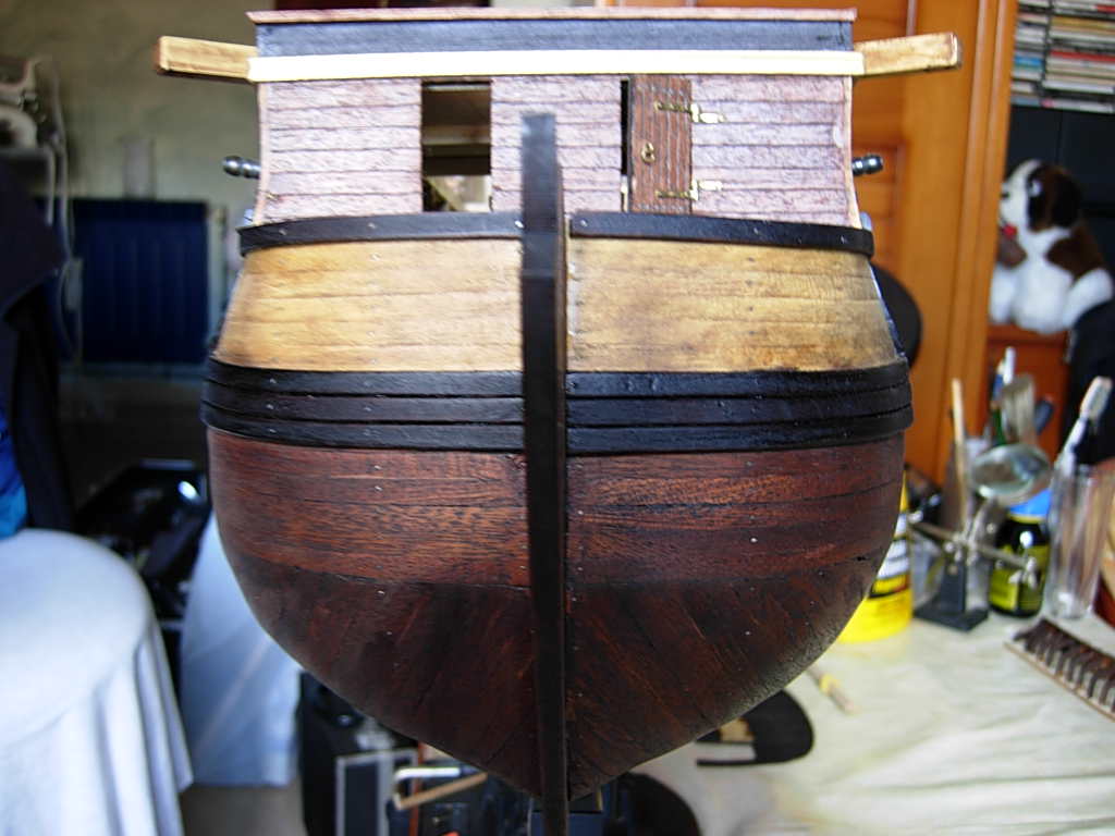

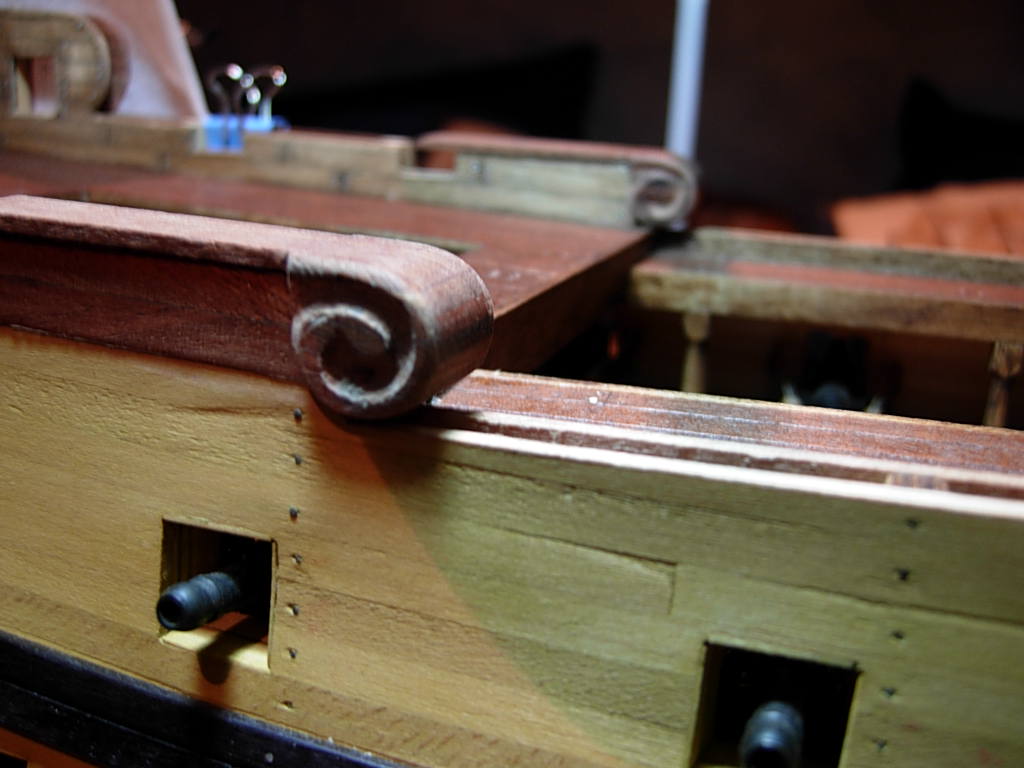

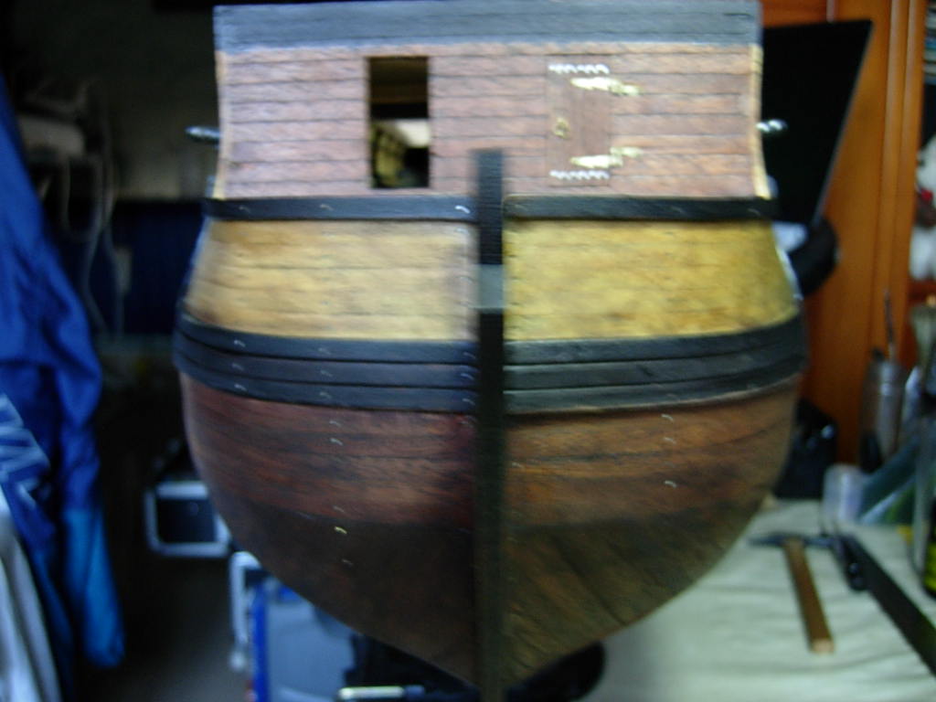

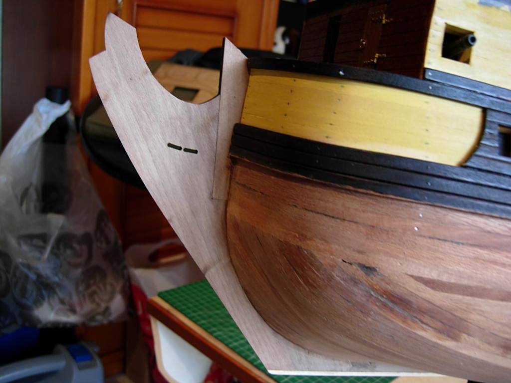

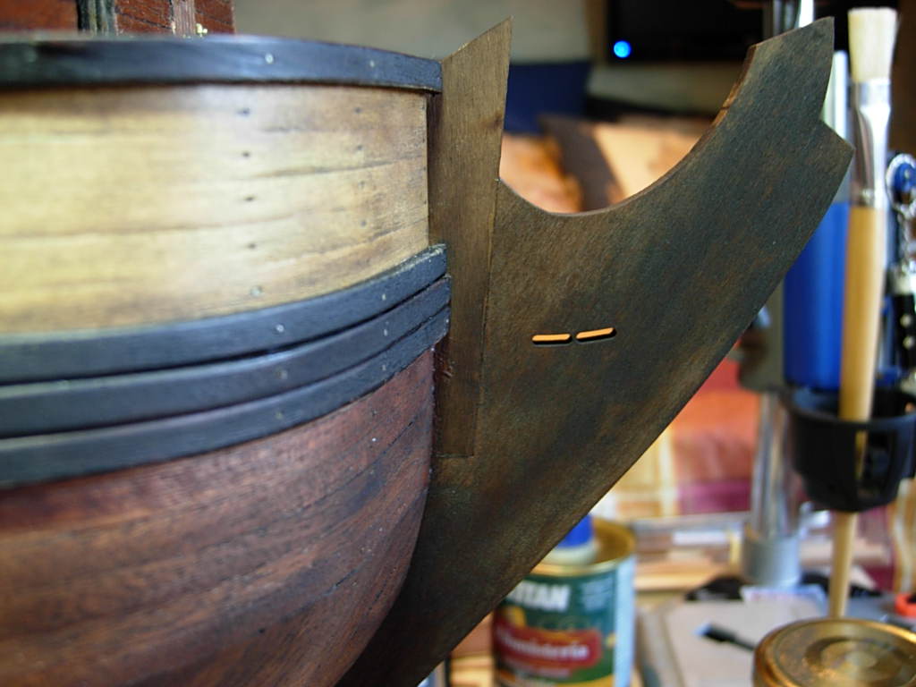

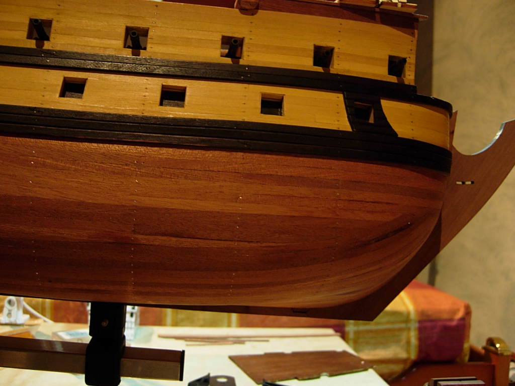

Despues de un largo tiempo sin colgar nada debido al poco tiempo del que dispongo, pongo los pequeños avances realizados
SALUDOS

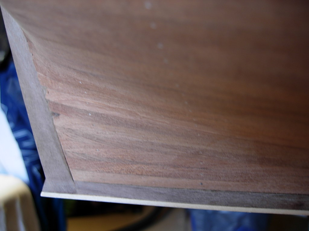

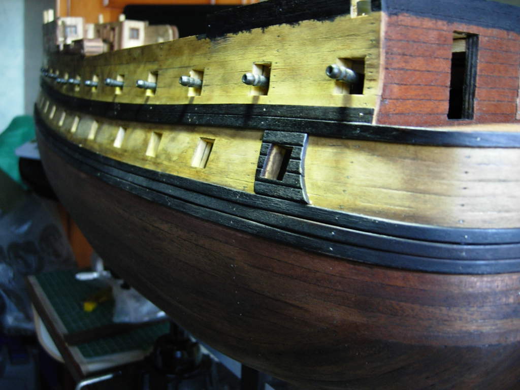

Que tal Soso, me gusta mucho el envejecido que realizaste, se ve muy real, me pregunto si usaste betún de judea o que técnica haz utilizado?
