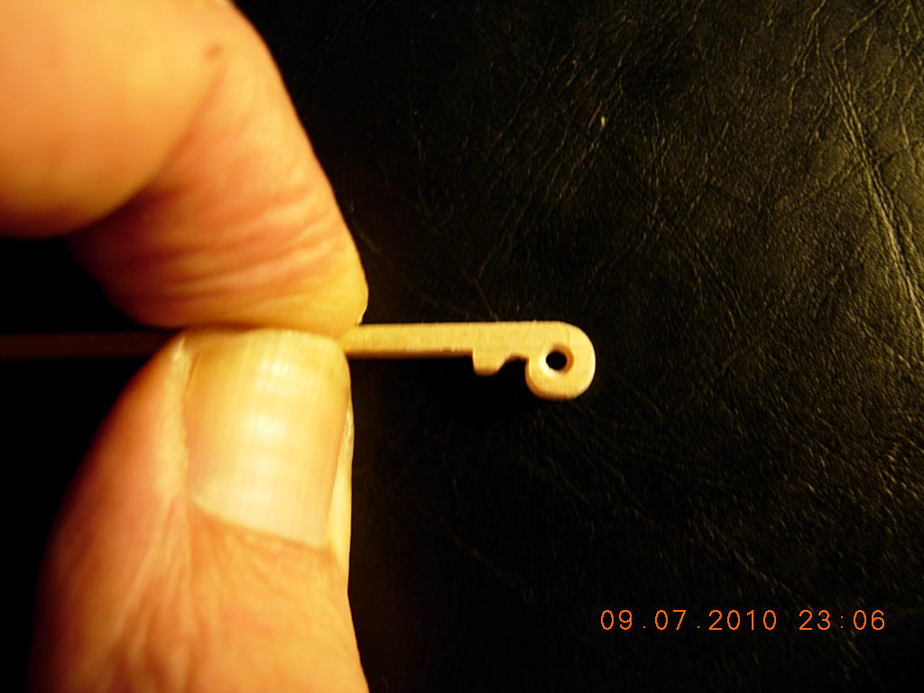

Muchas gracias he aprobechado el fin de semana, tengo muchas ganas de ver tus avances y el Ntra Sra. de Pilar, seguro que realizas un trabajo espectacular, sigo pendiente. (por cierto me tienes que decir como hicistes esas tapas de regala)

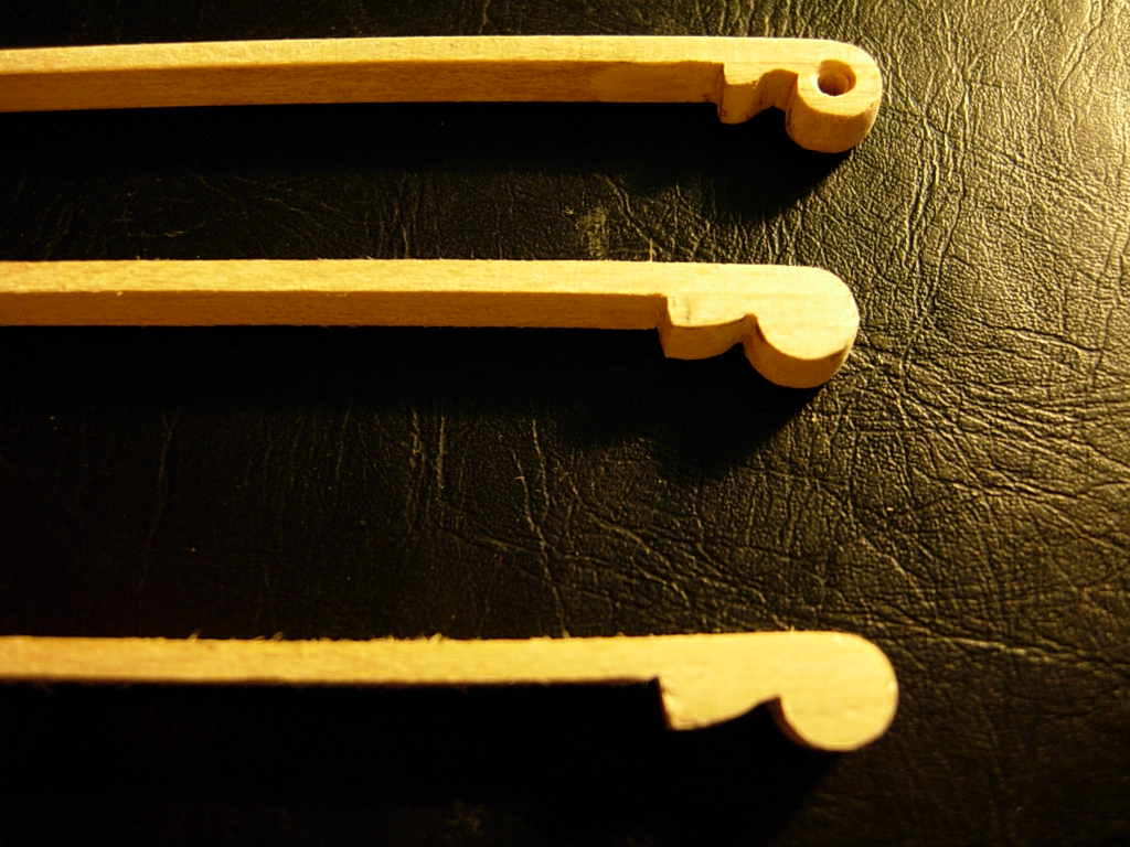

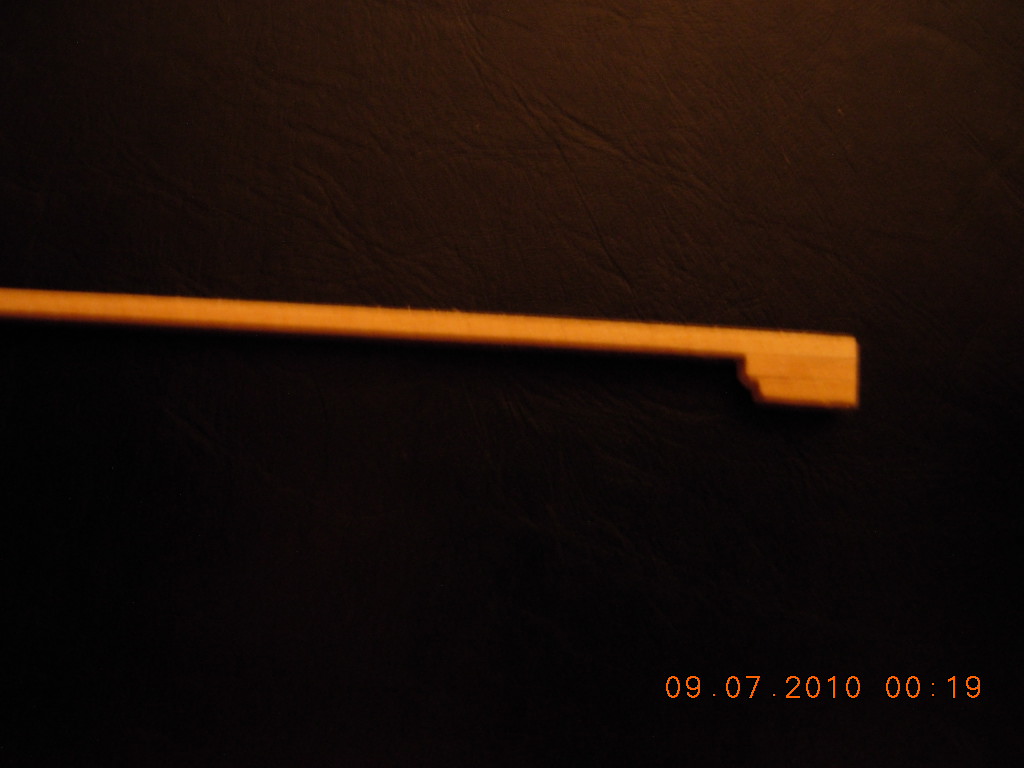

Hola, josezerzo. Aqui te pongo unas fotos de como las hice, aunque no tienen muy buena calidad por lo menos te podras hacer una idea.

Muchas gracias zoso663, un trabajo sinceramente bueno, da gusto verlo, ¿una pregunta en la parte final lo que haces es pegar dos listones pequeños, lijarlos y dar forma?, me da muchas ideas para intentar mejorar ciertas partes de galeón.

Si según el grosor, la verdad que una vez desgranado no parece tan difícil hacerlo, solo maña y paciencia, claro está que hay que saber hacerlo.

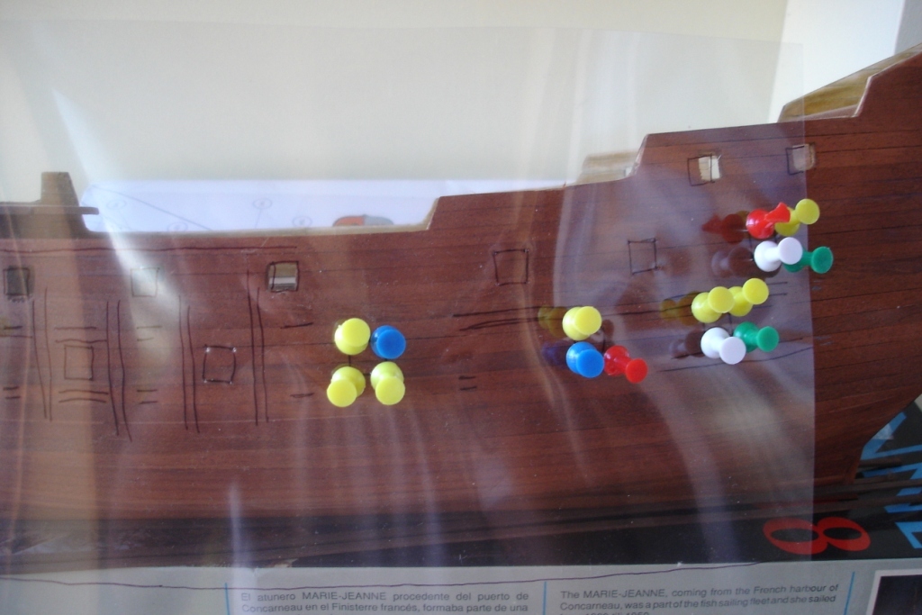

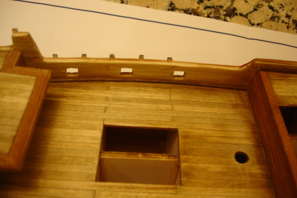

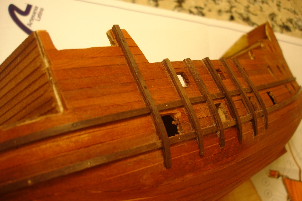

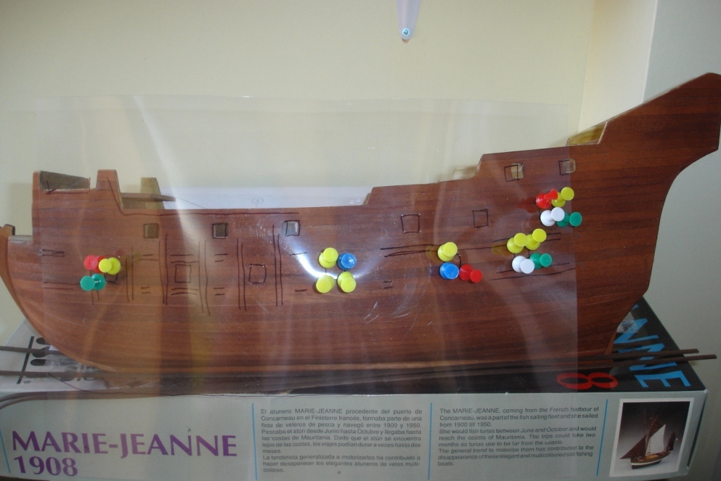

Con una lamina transparente sobre el plano copiamos la colocación de las troneras, cintones y listones, luego la superponemos en el casco, hacemos la marca con un chincheta y a taladrar agujeros. (las formas de las troneras están torcidas pero es porque las he echo más pequeñas de la medida y así el agujero más pequeño, luego según haga falta agrandarlo, para no cometer fallos)

Hola Josezerzo, muy buen sistema si señor me lo apunto y muy buenos avances.

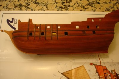

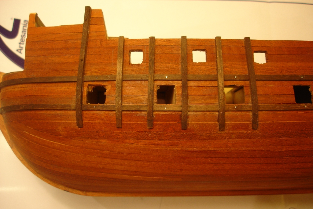

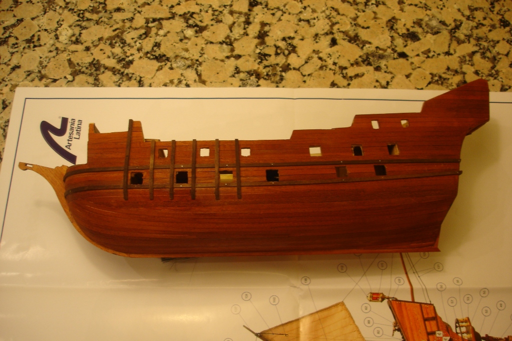

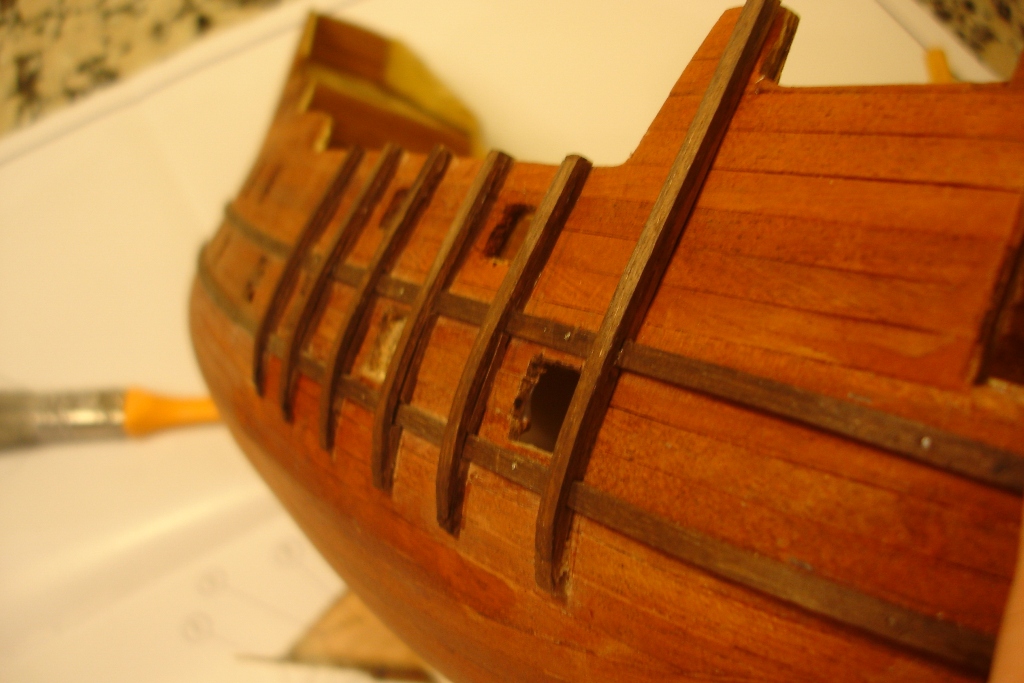

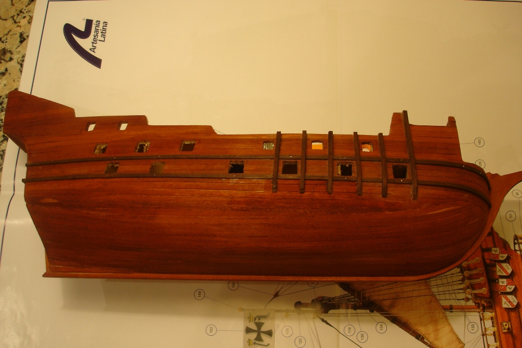

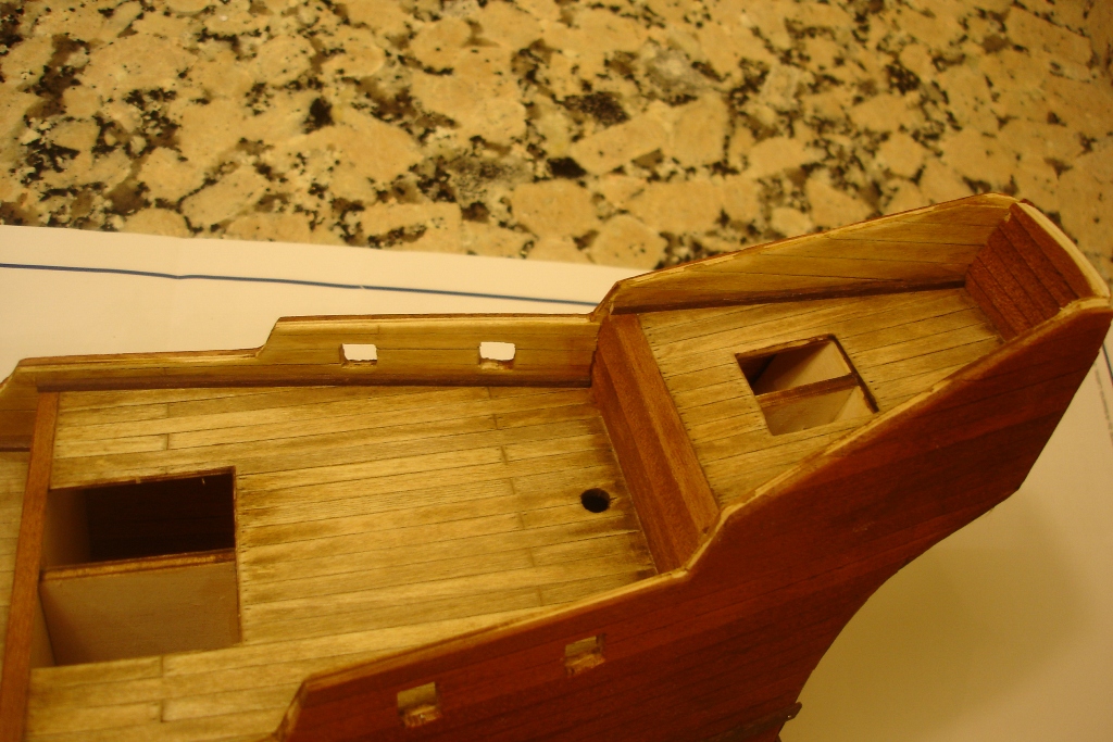

Despues de un fin de semana intenso cuelgo los avances, colocación de los trancaniles, cintones, refuerzos y realizado los huecos de para las troneras, después queda refinar.

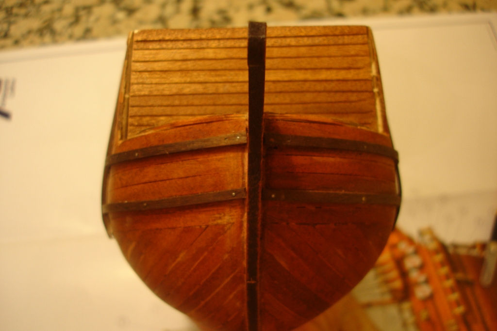

zoso663
Mensajes: 94
Registrado: Sab Abr 03, 2010 7:25 pm
Ubicación: TARRAGONA
Mensaje por zoso663 »
Hola Josezerzo, muy buenos avances en ese San Francisco la pinta es buena y veo que llevas buena marcha, si me permites una sugerencia, quizas los cintones en proa lado estribor un poco mas alineados (FOTO 115) yo tuve ese mismo fallo. en general muy bien me gusta.

Buen método para ubicar las troneras en el casco. Tomo nota.
Está quedando de coña. :wink:
Seguimos atento.
josezerzo
Mensajes: 1563
Ubicación: España, Madrid
Mensaje por josezerzo »
zoso663 escribió:Hola Josezerzo, muy buenos avances en ese San Francisco la pinta es buena y veo que llevas buena marcha, si me permites una sugerencia, quizas los cintones en proa lado estribor un poco mas alineados (FOTO 115) yo tuve ese mismo fallo. en general muy bien me gusta.
SALUDOS
Ciertamente están un poco mal alineados pero a veces cuando te pones a trabajar e intentas una cosa y por más que lo intentas no eres capaz de sacarlo, te pones de los nervios, por eso tengo pensado dejar pasar un poco de tiempo y ponerme con ello más tarde y refinar los pequeños fallos, ahora estoy con la peana, muchas gracias por tu ayuda.

carlosys escribió:Buen método para ubicar las troneras en el casco. Tomo nota.
Seguimos atento.
Gracias carlosys, estoy deseando que empieces con esa fragata y cuelgues un paso a paso, mi proyecto es hacer despues de este la Bombarda La Candelaria y posteriormente la Fragata Diana como tú.

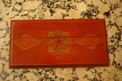

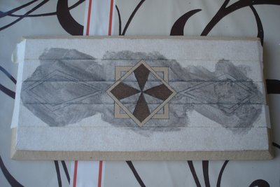

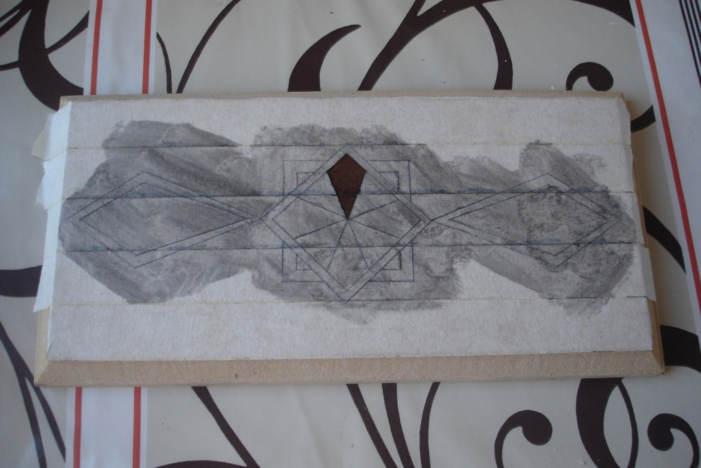

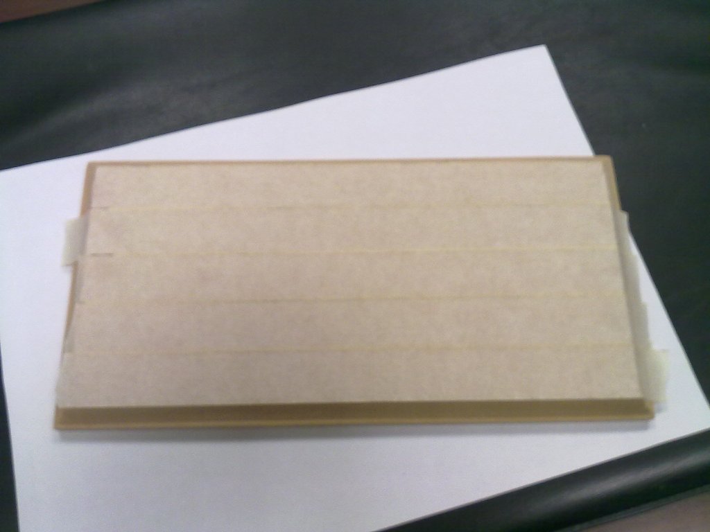

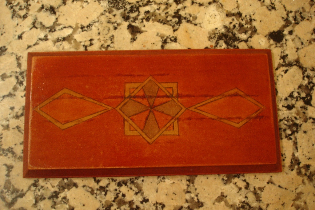

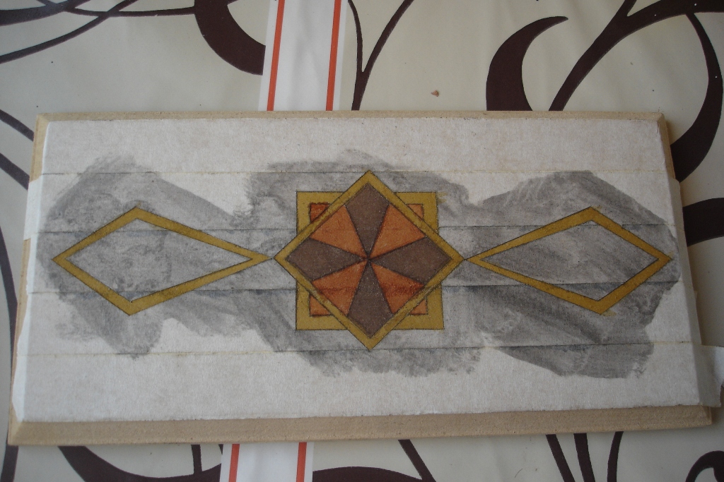

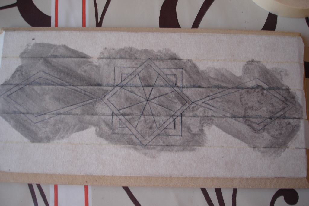

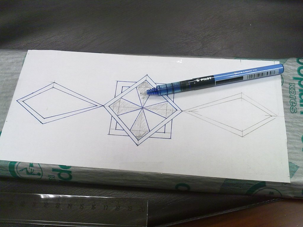

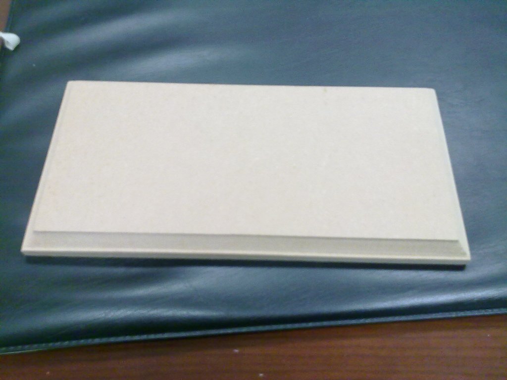

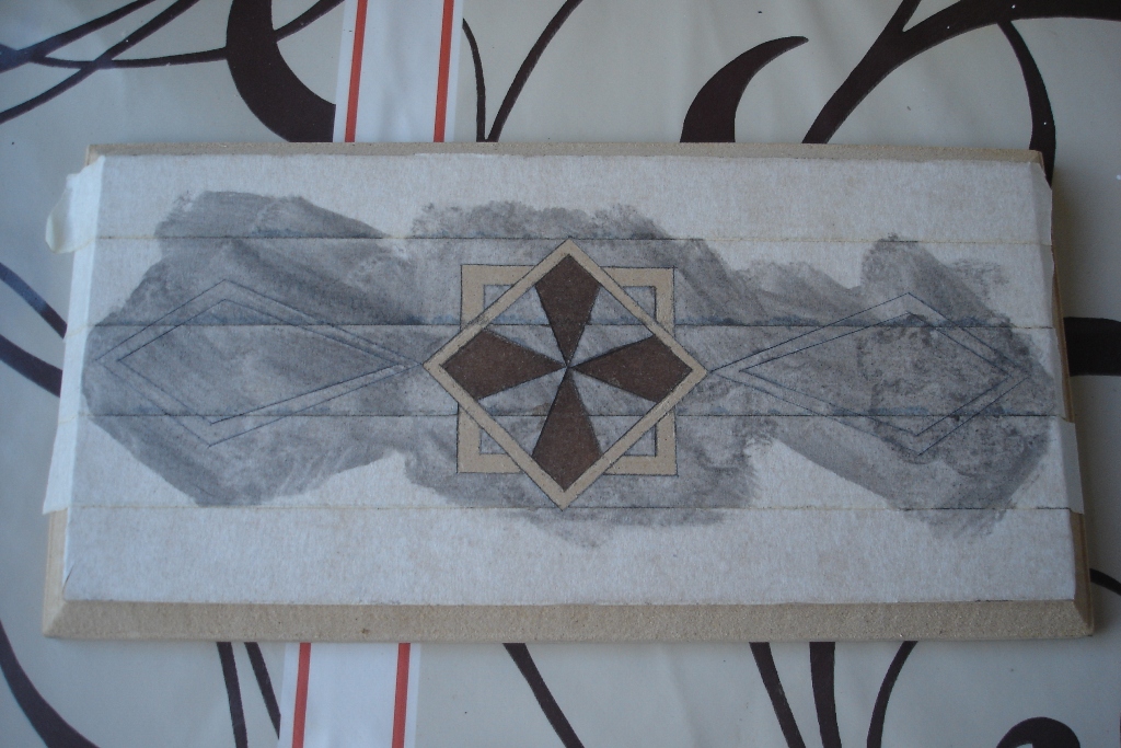

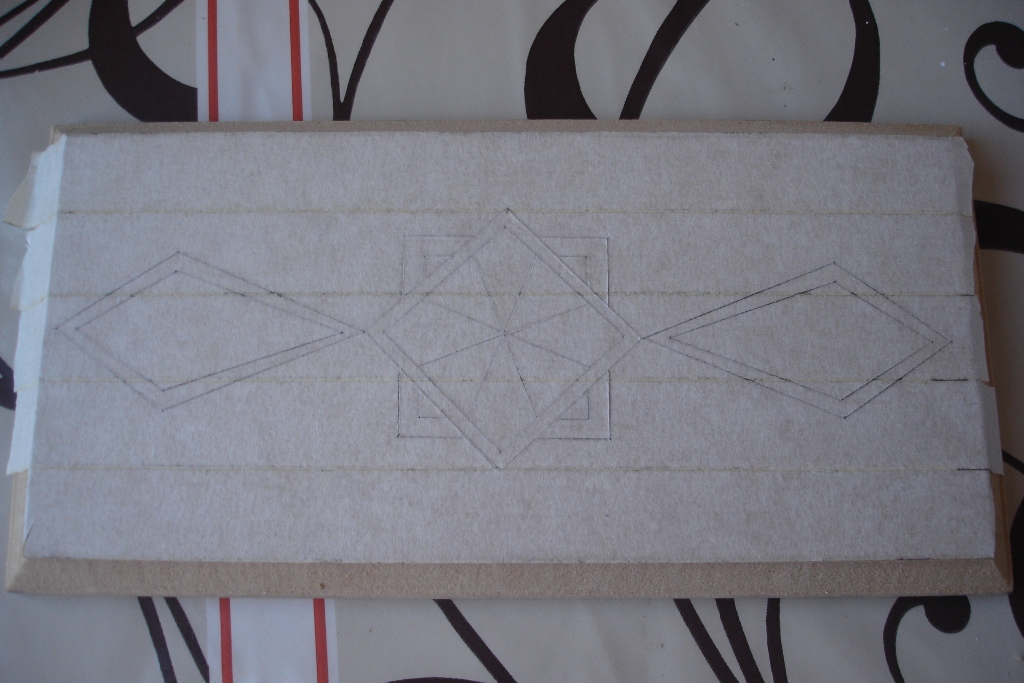

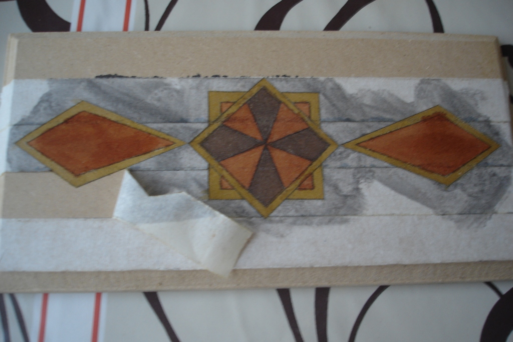

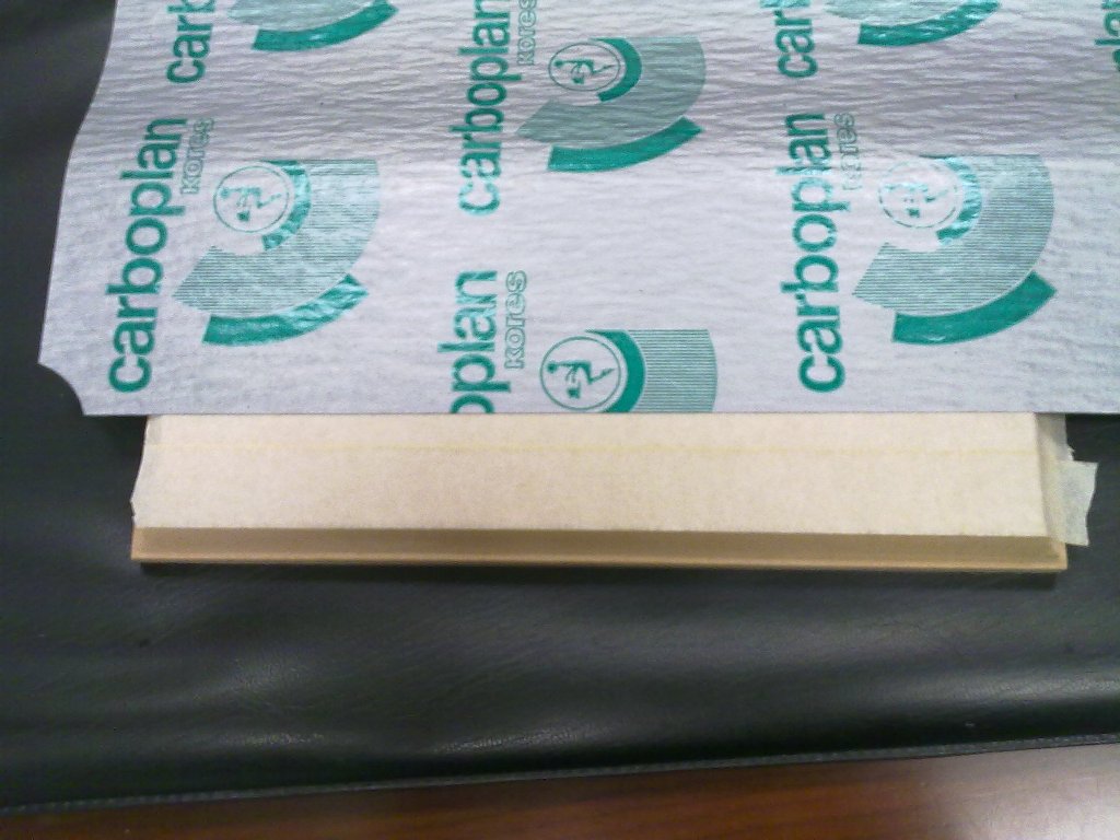

Hola a continuación voy a explicar como he realizado la peana del barco con falsa taracea, parece un poco pronto, pero de vez en cuando hay que desconectar y hacer algo distinto, sobre todo cuando se te atraganta algo en el barco, lo que me gustaría que quedara claro que es la primera vez que lo hago y le he dado mi toque personal, si alguien se decide a realizarlo hay más acabados, espero que os guste.
La peana sobre la que vamos a trabajar
La forramos con cinta de carrocero

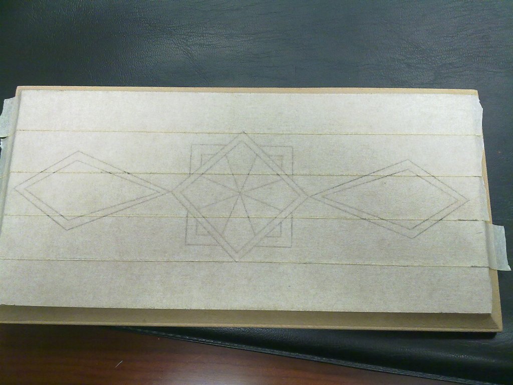

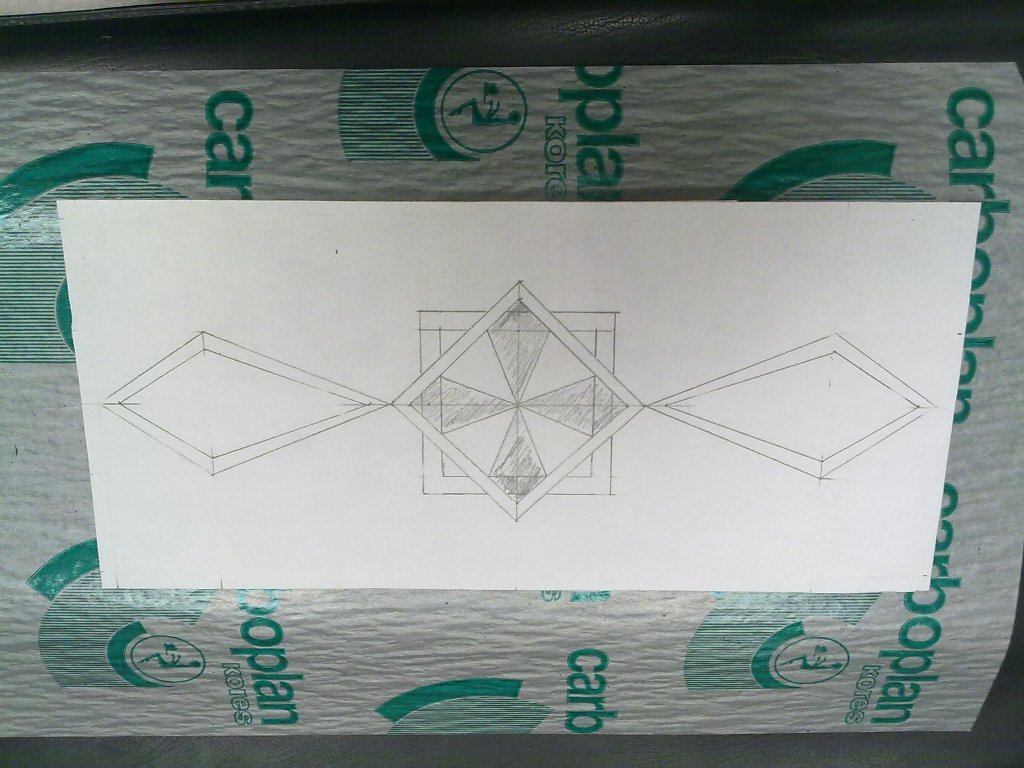

Usamos papel carbon para calcar el dibujo deseado
Colocamos el dibujo
Colocamos el dibujo
Lo calcamos
Lo calcamos
Quitamos el papel de calco y este es el resultado
Con un cutter cortamos por todas las líneas del dibujo
Con algodón o muñequita pasamos pintura acrilica diluida con agua, para que queden marcadas las líneas que hemos hecho con el cutter

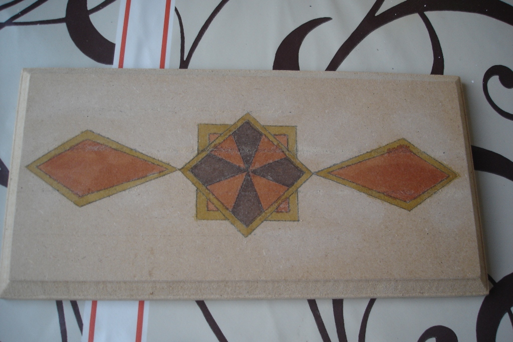

Empezamos a quitar la cinta de carrocero y pintamos con tinte al agua lo que queda a la vista, este caso en nogal
Seguimos con el proceso igual que antes en todo el dibujo

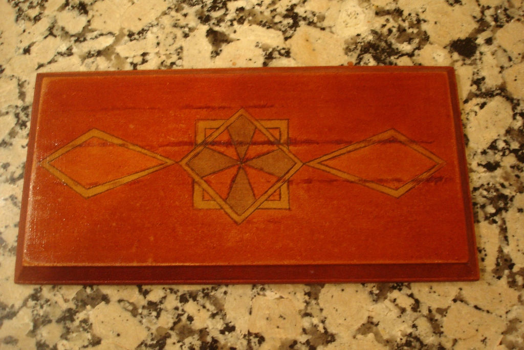

Esta parte va con tinte al agua color roble
El resto color caoba
Una vez dibujado entero lo barnizo con tinte al agua diluido con agua y con acabado en brillo
Entre capas de barniz y antes de barnizar hay que lijar con lana de acero
josezerzo
Mensajes: 1563
En la última foto no se bien porque la he realizado de noche mañana si puedo pongo otra, pero el efecto final que yo quería y que se ve en vivo es envejecido, por eso la he lijado en exceso y he dejado marcas de la cinta de carrocero, si se quiere se lija sólo con lana de acero y no se dejan imperfecciones, tambien se le puede dar un acabado mezclando betún de judea y cera para muebles y darle una capa, queda tambien envejecido, yo me he decido hacerlo que parezca usado, pero como digo cada uno lo puede dejar como quiera, mas lustroso o sin brillo o aparentando nuevo, esto es mundo solo hay que intertarlo, espero que os guste.
