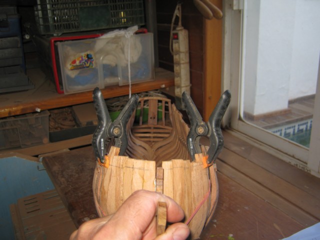

cabrapente
Mensajes: 1116
Re: la belle 1684 paso a paso
Mensaje por cabrapente »

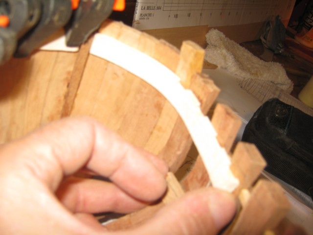

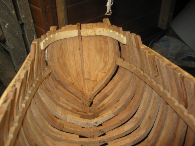

le pongo los durmientes del castillo de proa.

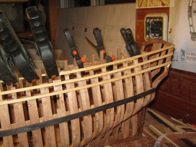

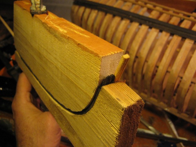

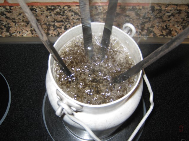

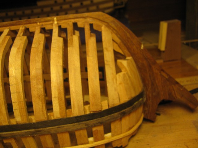

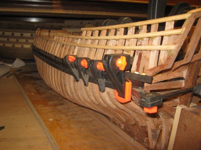

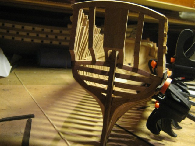

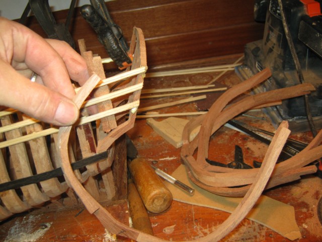

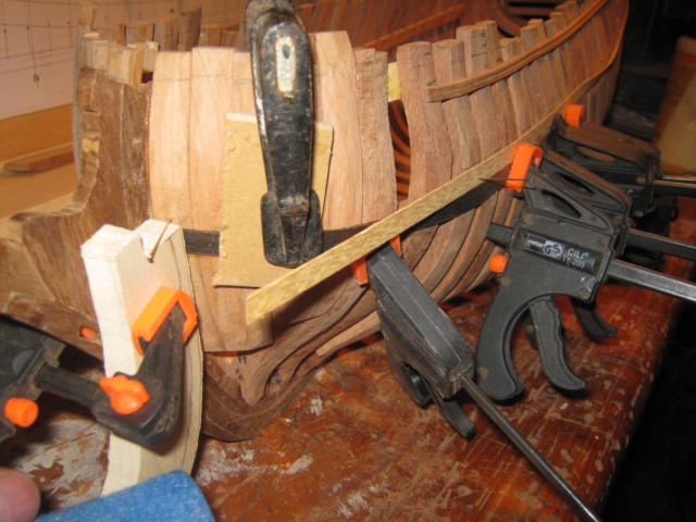

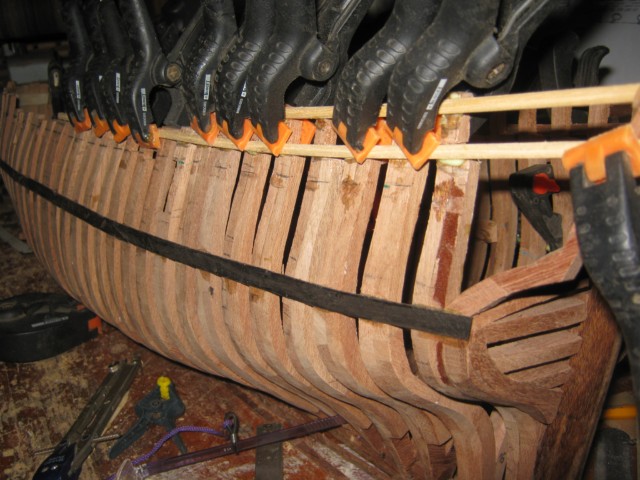

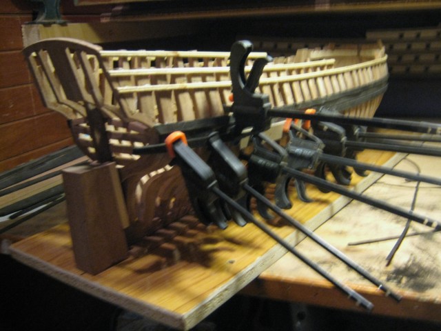

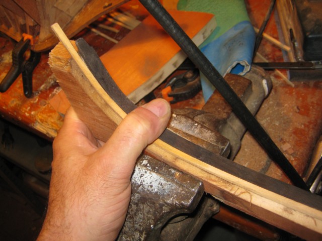

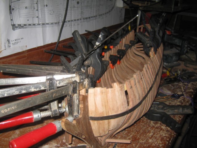

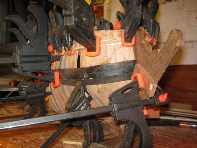

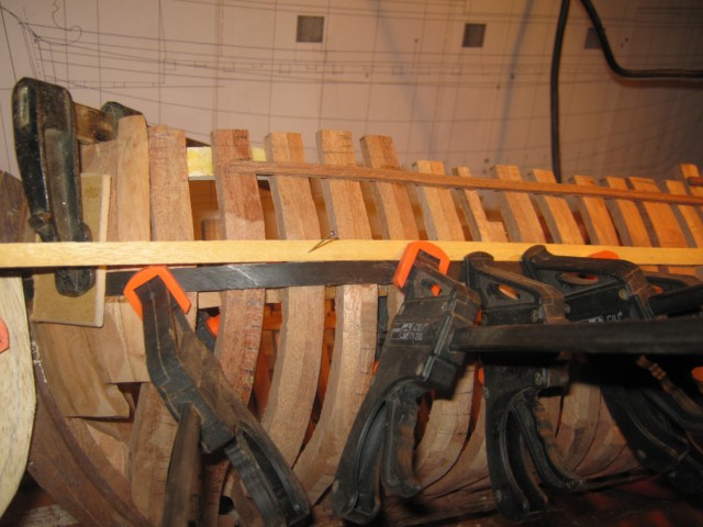

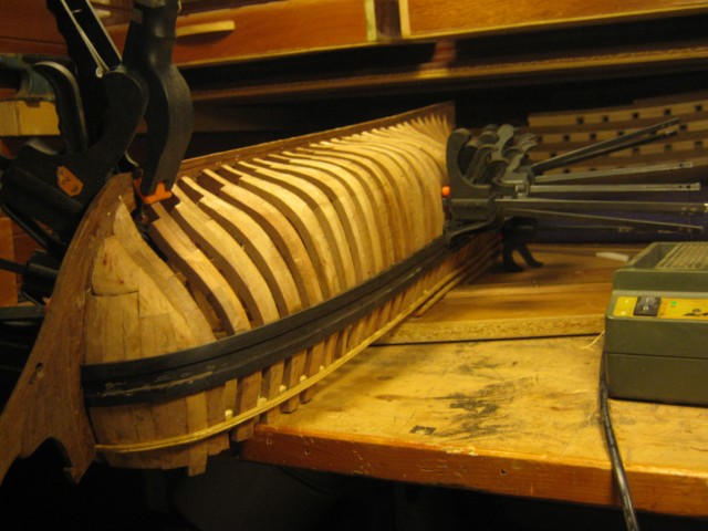

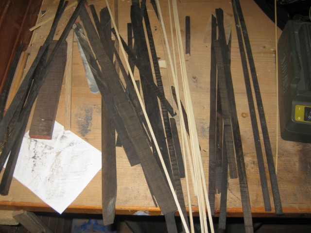

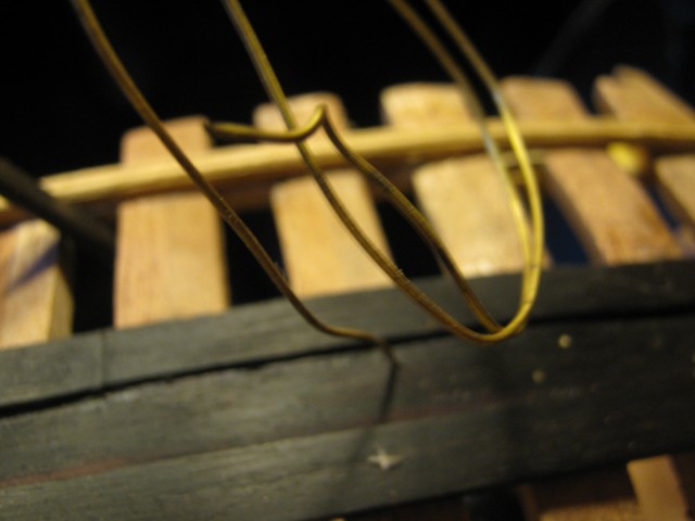

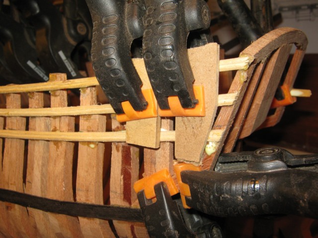

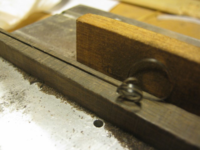

las cintas de ebano, se parten al doblarlas. la del centro, como la hice muy fina, funcionó. pero las dos mas gruesas, no puedo. ¿es mejor hacerlas en otra madera y pintarlas luego? ó ¿las hago por trozos ? gracias.
contramaestre
Mensajes: 648
Mensaje por contramaestre »
cabrapente escribió:las cintas de ebano, se parten al doblarlas. la del centro, como la hice muy fina, funcionó. pero las dos mas gruesas, no puedo. ¿es mejor hacerlas en otra madera y pintarlas luego? ó ¿las hago por trozos ? gracias.
La verdad es que da guerrra doblar ébano.
Con otra madera mas flexible y luego tinta negra y un buen barniz o goma laca, los cintones te pueden quedar muy bien. Yo los he hecho así otras veces. Lo unico es que se pueden llevar algun golpe y saltarse la pintura durante todo el proceso del barco, pero dando unos retoques al final no hay problema.

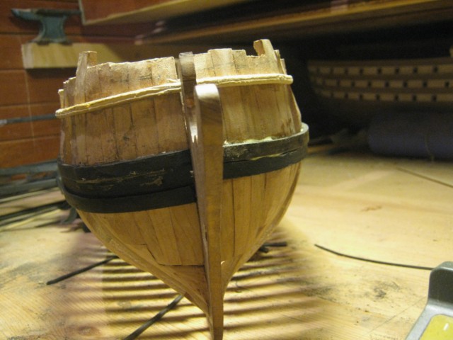

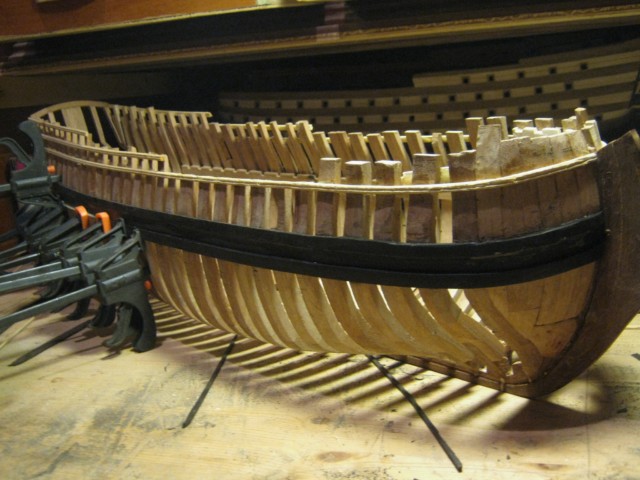

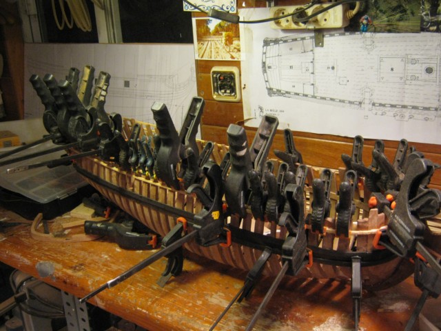

cabrapente
Mensajes: 1116

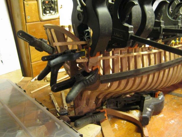

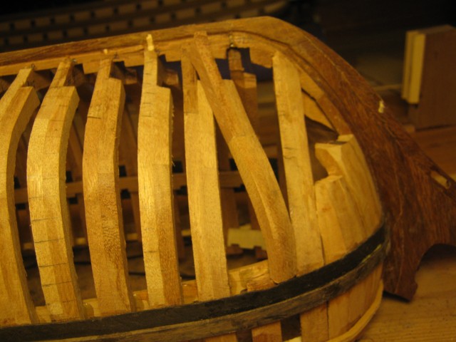

Joseba, eres un monstruo.
aunque he roto varios, despues del guiso de los tallarines negros, pude doblar algunos.

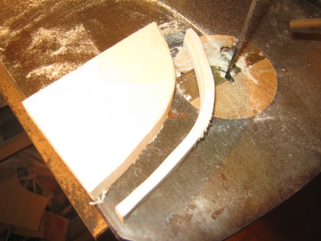

cabrapente
Mensajes: 1116

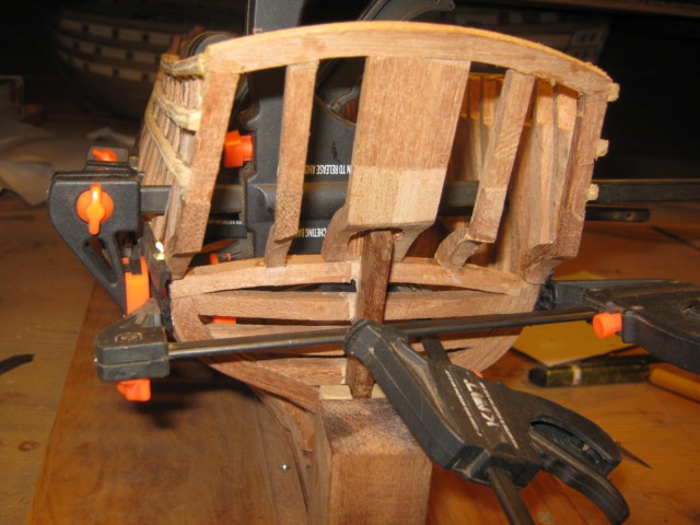

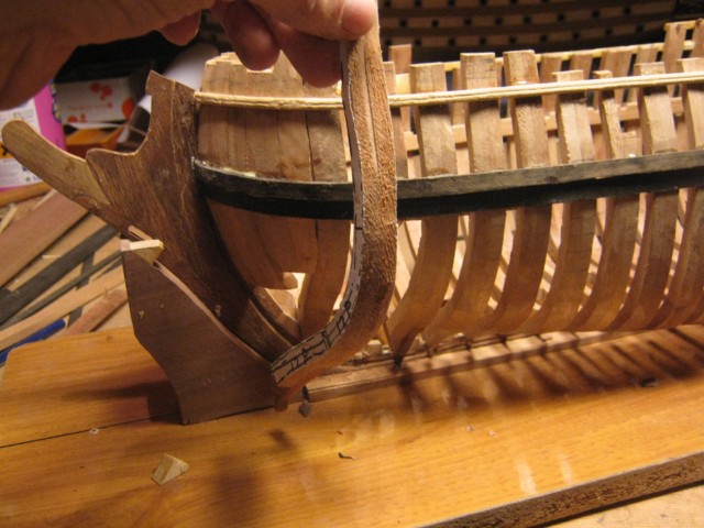

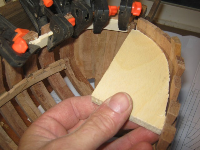

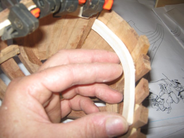

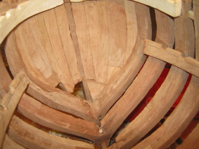

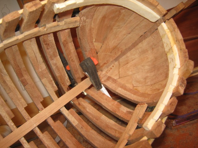

he utilizado las cuadernas primeras que no coincidian para fabricar los ligazones de popa.

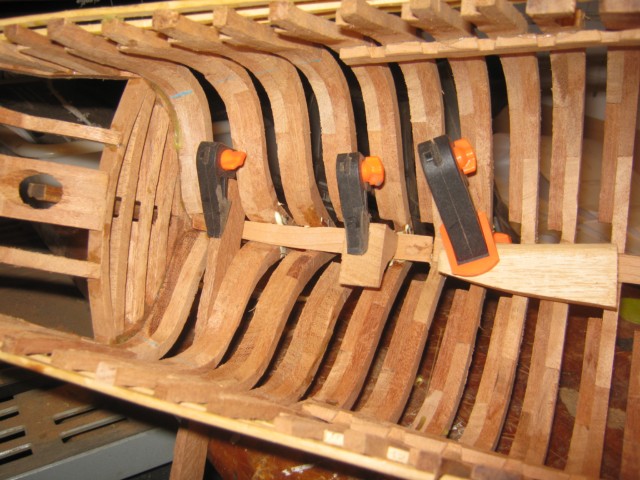

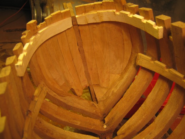

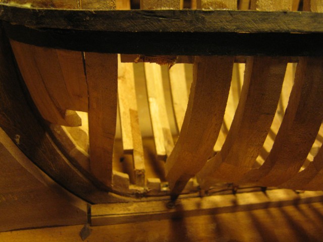

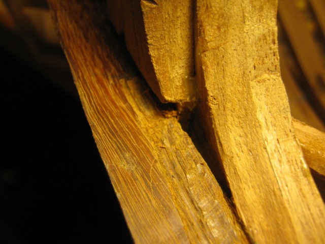

cabrapente
Mensajes: 1116

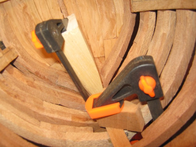

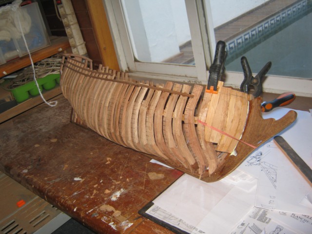

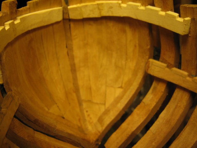

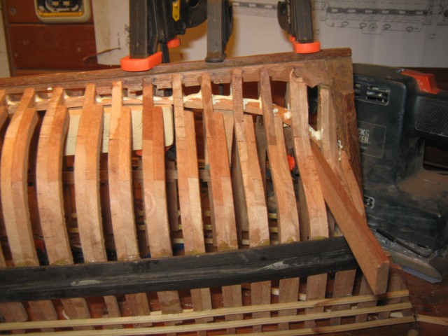

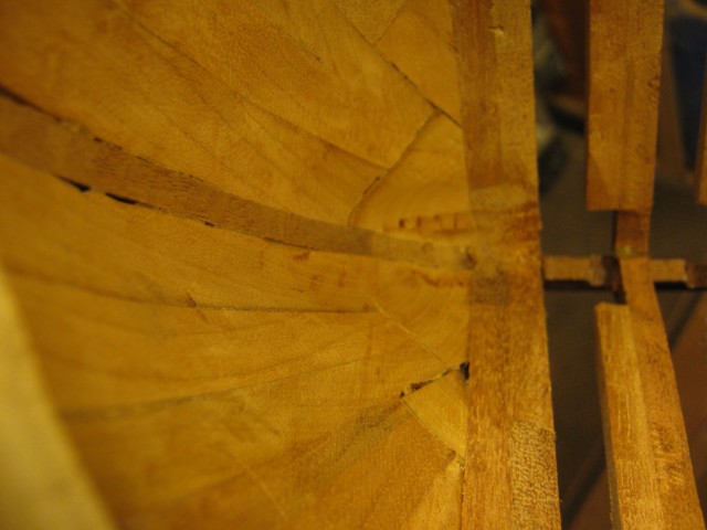

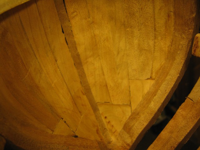

la cuaderna nº 10, no coincidia bien.creo que el fallo ha estado en la altura, con respecto a la quilla. la he cortado por la mitad, y he colocado otra nueva.

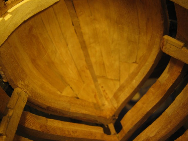

cabrapente
Mensajes: 1116
le he puesto la sobre quilla

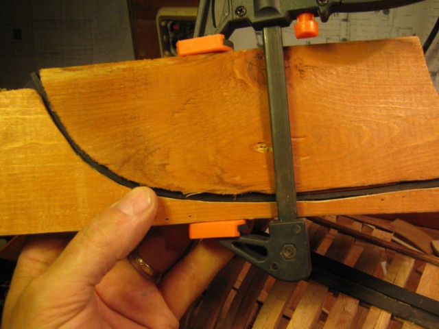

pues si que se olvidó el macizo triangular, que va entre la ultima cuaderna y el codaste...

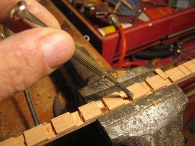

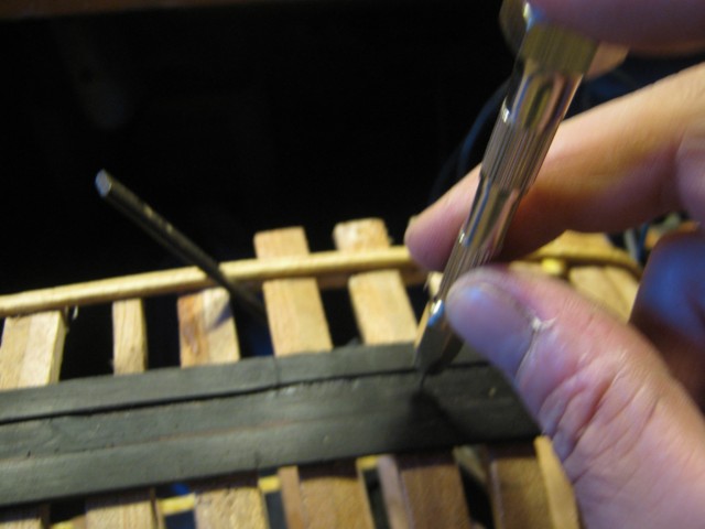

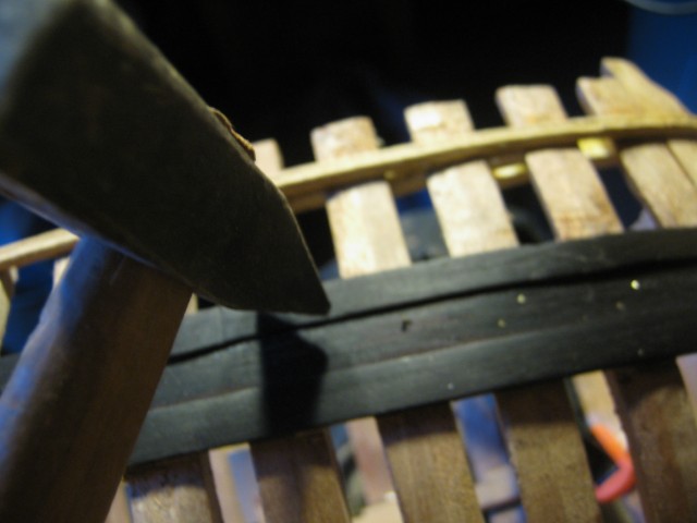

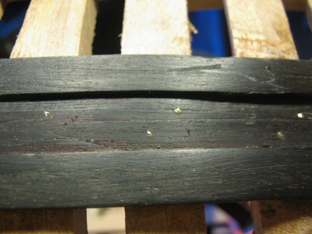

cabrapente
Mensajes: 1116

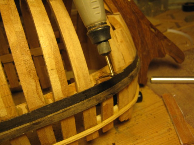

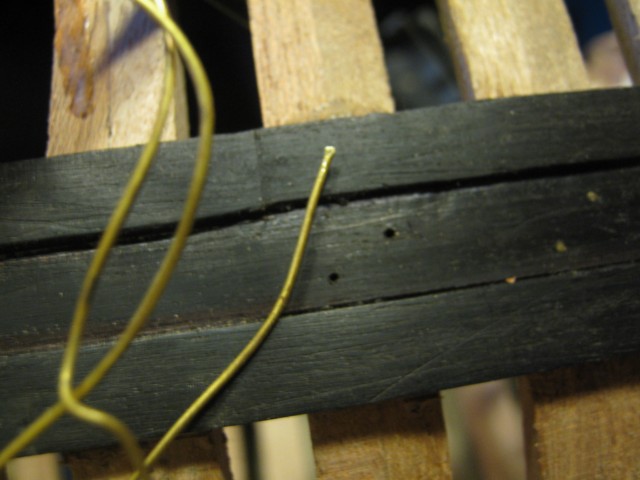

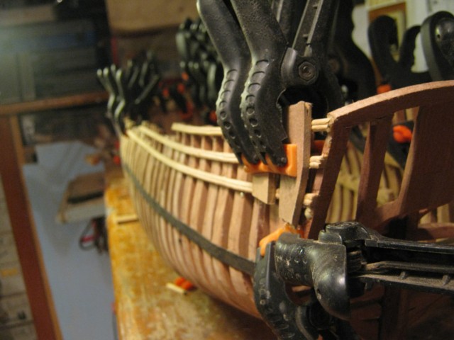

le empiezo a poner los "clavos" a las cintas.
