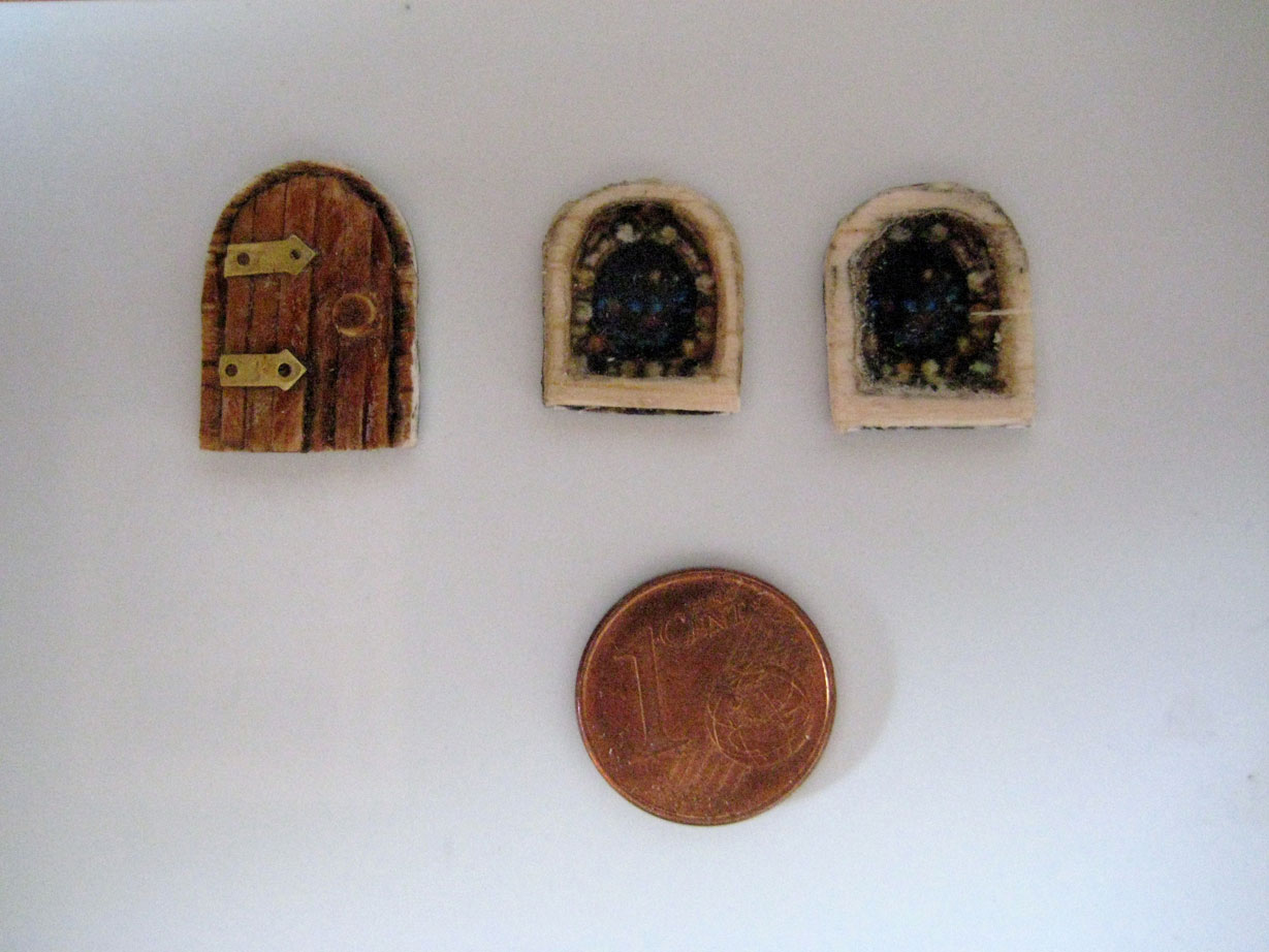

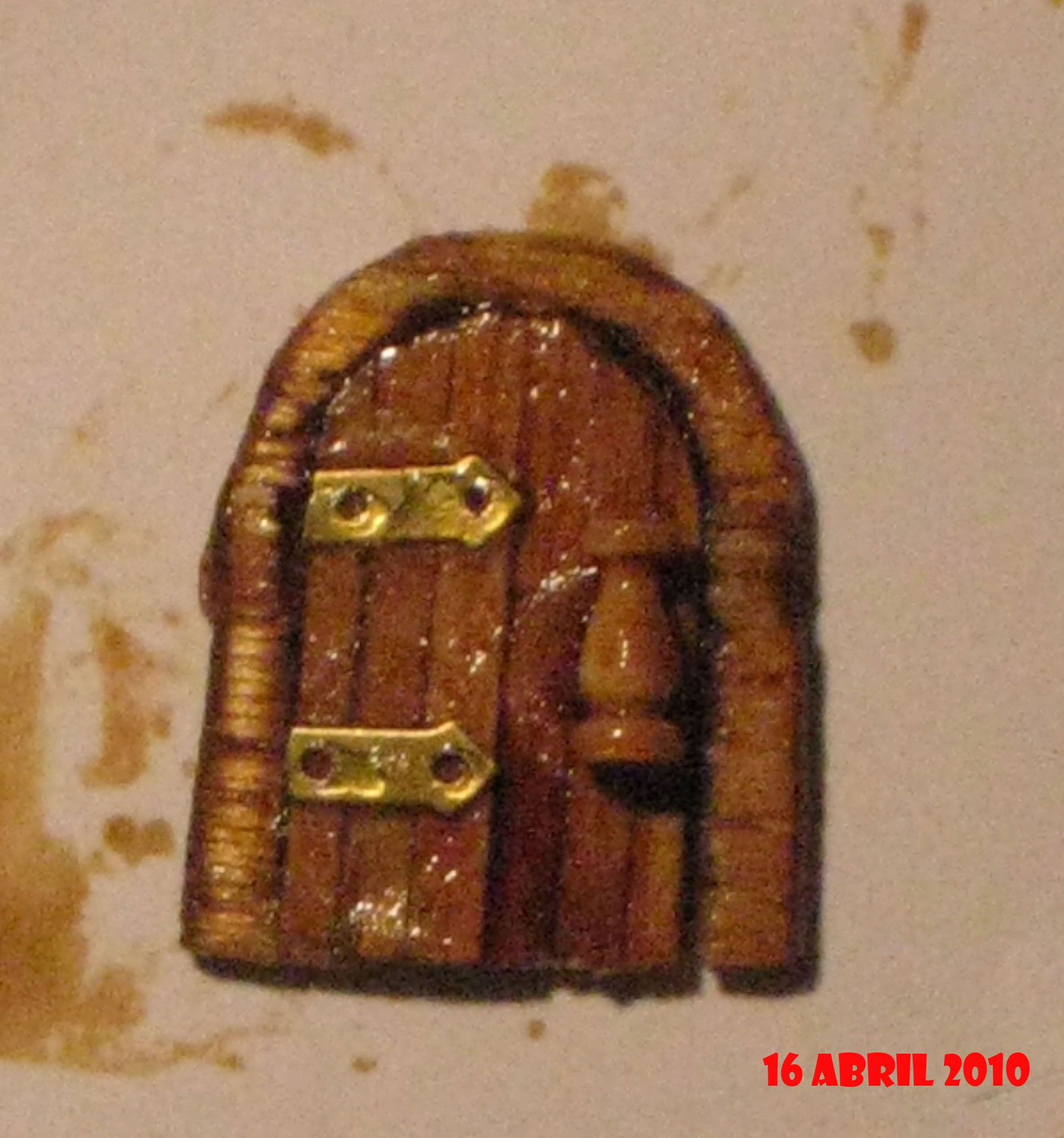

Bueno, comienzo con el reto de las puertas.
He decidido hacerlas de madera a ver como se me da.
A continuacion presento mi primer intento para que lo evalueis.
El marco está hecho de balsa, reforzado con folio por detras. La puerta en si está hecha de liston de pino de 2x2 . El pomo es uns columna de 6x6 que me sobro de las barandas. Y las bisagras que son de laton.
He aki la pequeña criatura...

Re: SAN FRANCISCO II DESDE PLANOS DE ARTESANIA LATINA.
porque no le quitas ese pomo y le pones una argollita mas bien, se ve algo grande y grueso para el tamaño de la puerta, la puertica no esta mal para ser la primera, pero recuerda que esos detalles son los que realzan el modelo..... y el barco hasta el momento te esta quedando muy bien, bonito...
Mensaje por jmolinas »
En mi humilde opinión, esta puerta desdice el buen trabajo que llevas hecho. Yo la cambiaría...pero es tu modelo.

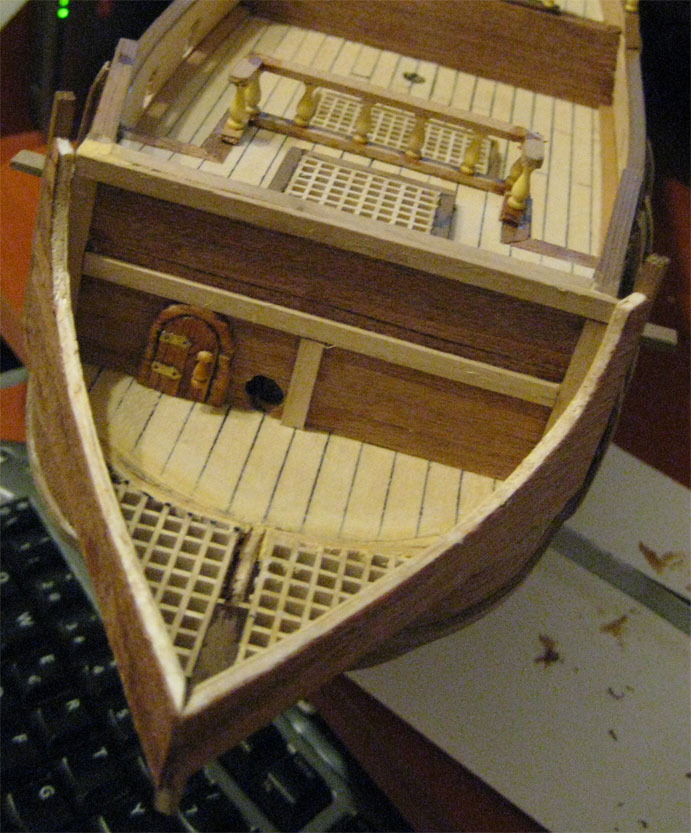

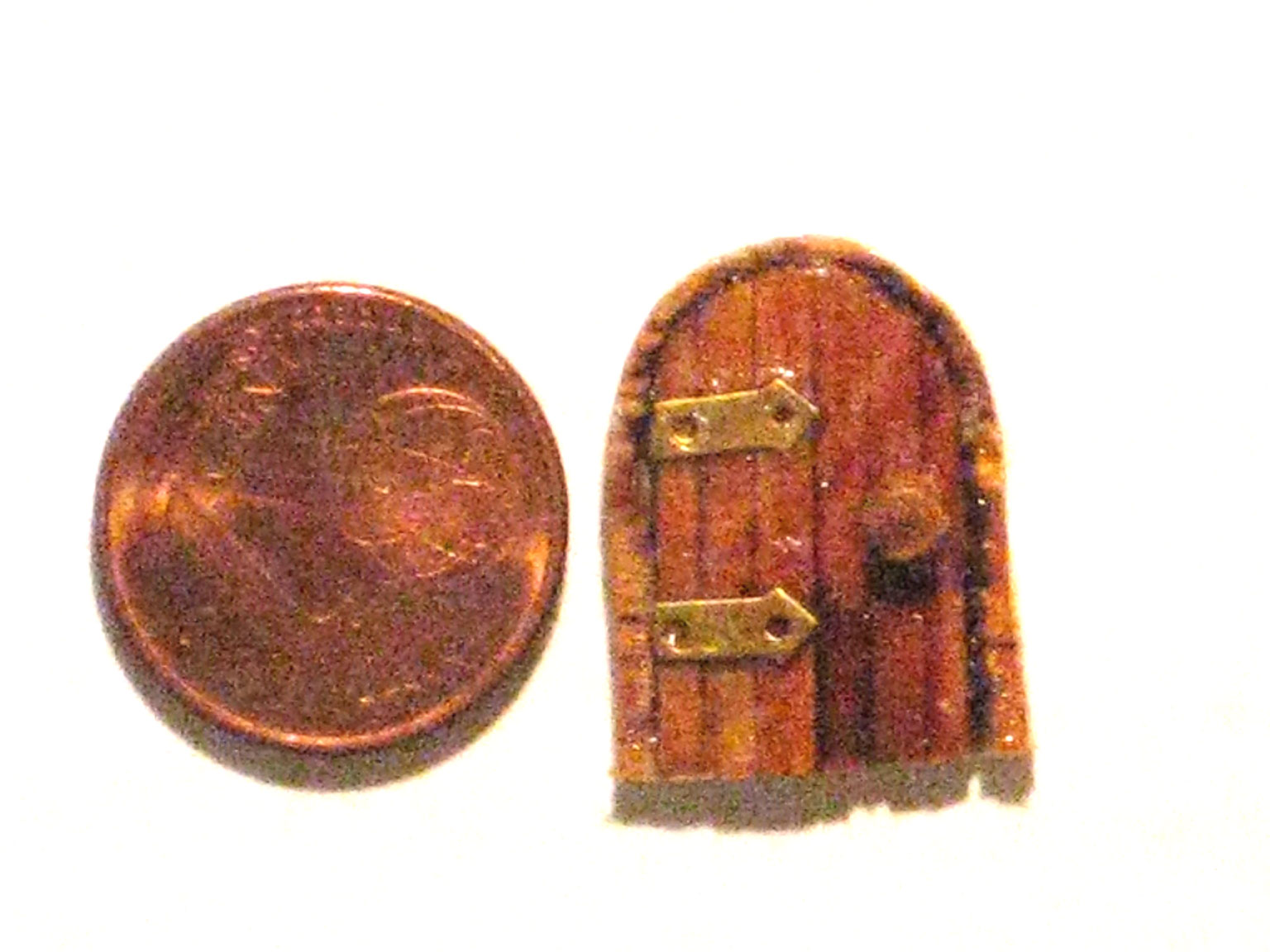

Despues de los consejos he decidido pulir un pokito la puerta. He adelgazado un poco el marco que era muy basto, y he cambiado el pomo por un mas pequeñito y circular. Mas apropiado para la escala de la puerta.
DE todos modos creo que estara muy cerca de este modelo la definitiva, ya que no se otra forma de acerla. Dejo foto.
Bellerophon escribió:Haces bien en cambiar todo lo que viene metálico (que en este modelo es mucho) por madera, queda mucho mejor. En cuanto a la puerta yo probaria de hacer otra y pondría un cáncamo con una argollita a modo de pomo como dice Gerardo. Por lo demás lo llevas muy bien.
Saludos :wink:
ya cambio con ese pomo, para acotar o sugerir algo mas, yo creo que lo que no deja lucir y le quita algo de merito a la puerta, es que tiene mucho barniz brillante si es que es eso y no me equivoco. tiene mucho brillo, claro hay que ver que acabado le piensas dar a tu san Francisco, casi todos los modelos de ese tipo de barco son acabados mates, a la puerta a lo meor quitando ese brillo con un trapo impregnado de thiner y luego pasando un poquito muy claro del envejecido o tintas que este usando, creo que cojera esa apariencia de uso y desgaste....
perdon por la intromision de todas formas...

Bueno aki os dejo fotos de las ventanas, a ver que os parecen....
la puerta, mejoro mucho, esta bien creo que le quitaste el brillo que tenia, se ve rustica, entiendo que trabajar miniatura es una lidia, ya que tan pequeño todo es dificil, las ventanas no se ve bien le quisiste hacer como un efecto de vitral, y hay una que no se ve bien el circulo que le hiciste, para mi es mejor dejarlas con el estilo que tiene la puerta mas bien, o si no hacer el marco asi como lo tienes y colocar adentro una cruz en palito con acetato y te va a quedar con mas apariancia de ventana....

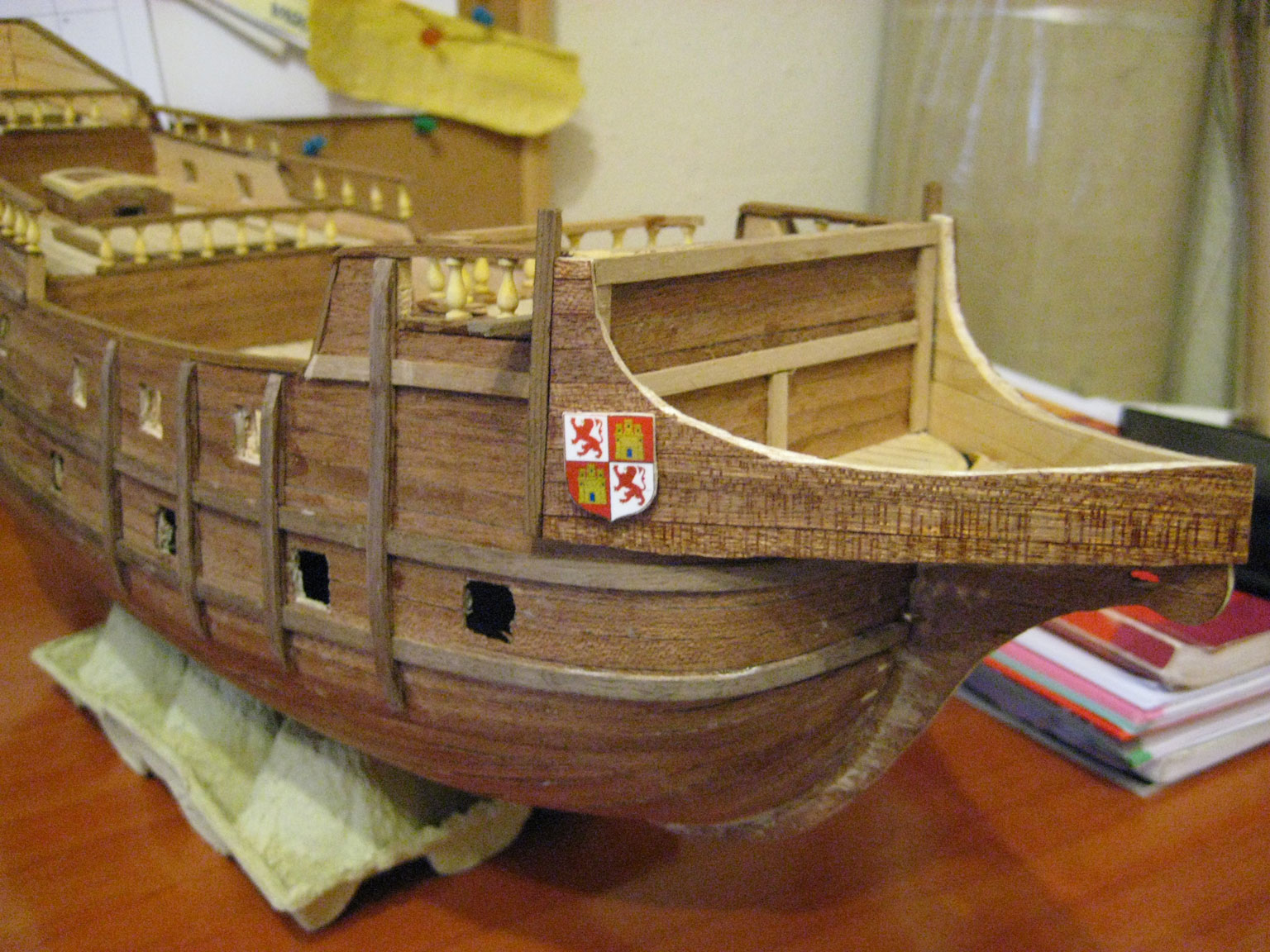

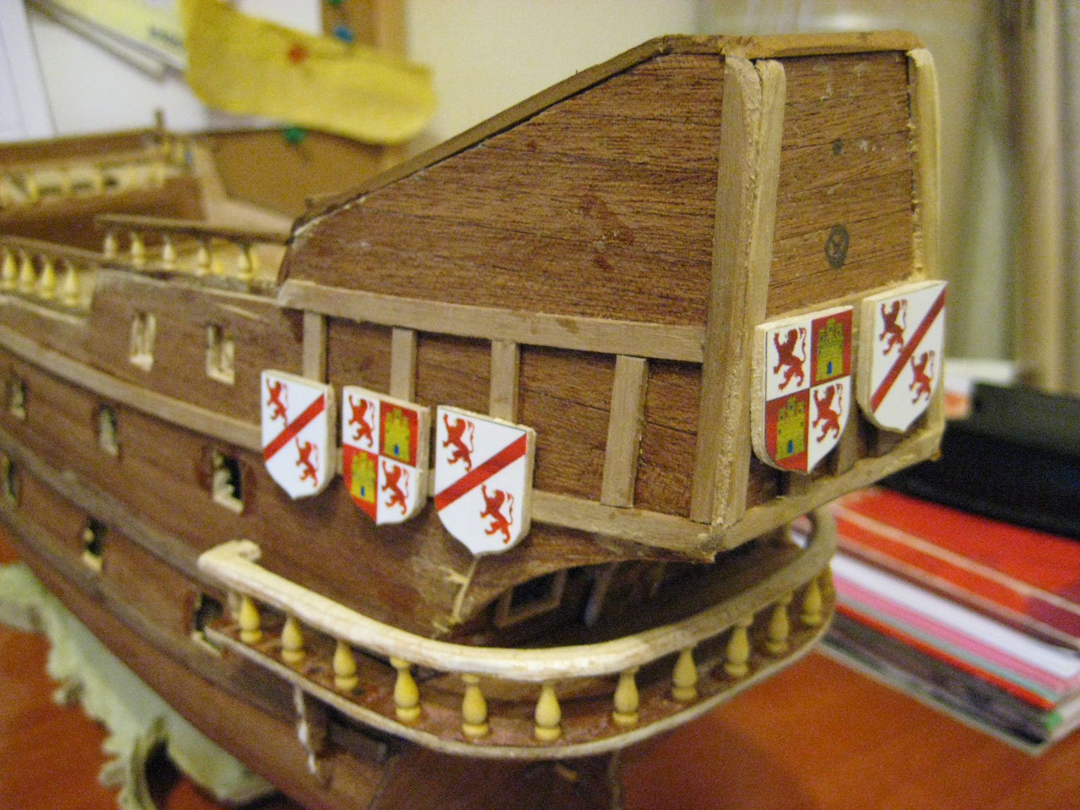

Bueno, unos poquitos, aunque no muchos, avances más...
He colocado los escudos de popa y proa, aver que os parecen...
Una pregunta para los foreros...He decidido comprar los marcos de las portas, y los marcos con portas, el problema esta en que no se exactamente de que tamaño debo comprarlas. Si el hueco que he hecho en el casco es de 10X10 mm, que tamaño deben tener los marcos? 7x7? o 10x10?.
Gracias por las respuestas.

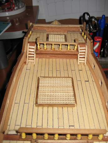

Bueno, ultimamente con esto de la feria, no tengo mucho tiempo para mi san francisco. Pero bueno algo si he hecho. Estoy ahora mismo con las escaleras, que todo sea dicho de paso me estan dando algun que otro quebradero de cabeza, pero bueno, he conseguido un metodo por el foro que me está sirviendo de ayuda. Ya tengo hecha 1 y no ha quedado nada mal.
Por otro lado, estoy todavia con la duda de los marcos y las portas, no se si tengo que poner las de 7x7 o las de 10x10 para los huecos que he hecho en el casco que son de 10x10. Espero vuestra ayuda. Las ultimas fotos que podeis ver un par de post mas arriba es lo ultimo que he hecho. Espero que tengais paciencia.

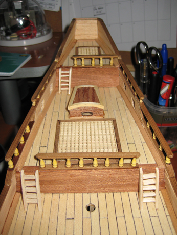

Bueno, ya he acabado las escaleras. Para hacerlas he usado un artilugio de fabricación propia, siguiendo las instrucciones de un post que encontre en el foro de la cuaderna maestra (abajo hay fotos ). Son 5 escaleras hechas con madera de balsa de 1,5mm. No es que esten muy perfectas, pero es lo maximo que puedo hacer ( mis dedos estan en cuarentena de ciano). Espero que os resulte por lo menos resultonas. He decidido dejarlas de color natural, tal y como aparecen en las instrucciones del modelo. Bueno sin mas las instantaneas....

jmolinas
Mensajes: 1672
En mi opinión deberías rehacerlas ya que aunque no lo parezca, las escaleras destacan mucho. Es que lo que no puedes tener son peldaños torcidos. Desmerecen totalmente el gran trabajo que llevas. (Pero no es más que mi opinión y es tu modelo...)
