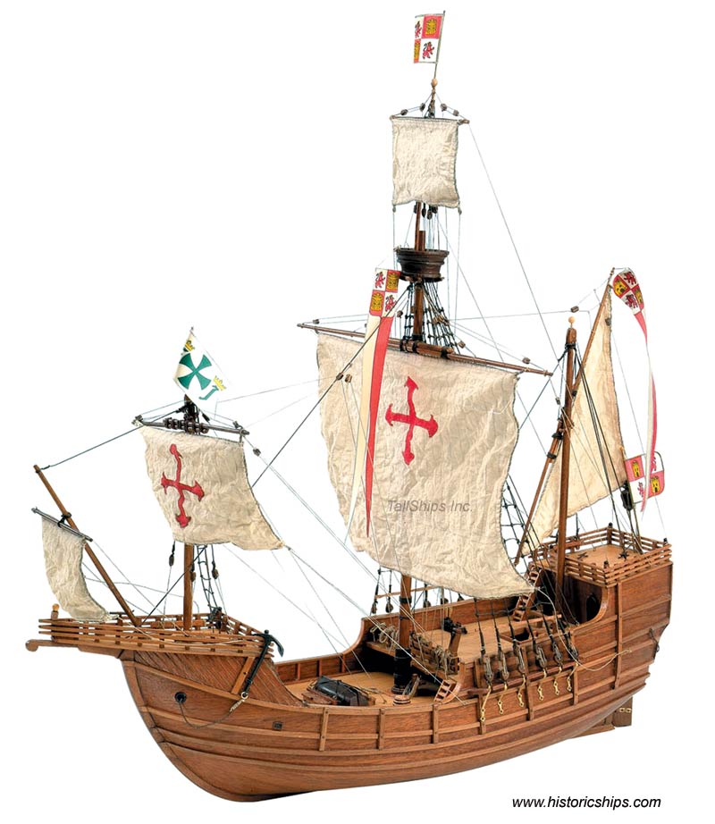

A ver quien me puede ayudar, puesto que en el manual no viene claro.
En la cubierta toldilla de popa, el cinton como va colocado?
Pongo las dos opciones que creo que son las adecuadas, espero vuestros comentarios.
Opción 1:
(Bordeando la cubierta por fuera)
Opción 2:
(Bordeando la cubierta por el borde interior)
Espero ansioso vuestras opiniones.
Antonio

espera que ahora que veo bien la foto creo que es la 1º forma pero con el liston vertical

Pufff... ¿algún experto en arquitectura de la época? Si realmente son cintones se supone que deben ir por fuera (foto 1) y en la misma posición que el forro, o sea, vertical. En el caso de la segunda foto sería más bien una especie de trancanil.Rafa.-. escribió:espera que ahora que veo bien la foto creo que es la 1º forma pero con el liston vertical
Mirando los planos del museo naval, parece que son cintones, y los pondría como tales, redondeando los cantos. Claro que en esos planos, la cubierta de toldilla lleva amuras cerradas.
Supongo que ya sabes que no se conoce como era exactamente la Santa María, ya que no volvió del viaje. Mirando fotos de una carabela de amura abierta, a base de barrotes, ese listón es mas bien un trancanil. En ese caso yo lo presentaría horizontalmente sobre cubierta, haciéndolo sobresalir ligeramente hacia fuera y redondeando los cantos. Luego marcaría con un lápiz el borde interior, retiraría con una cuchilla el forro de la cubierta, y en ese espacio encajaría el citado trancanil.

Son cintones, y observando bien todas las fotos que encontre, te doy la razón. Los voy a colocar como la opción 1.
Gracias a todos por vuestras opiniones.
