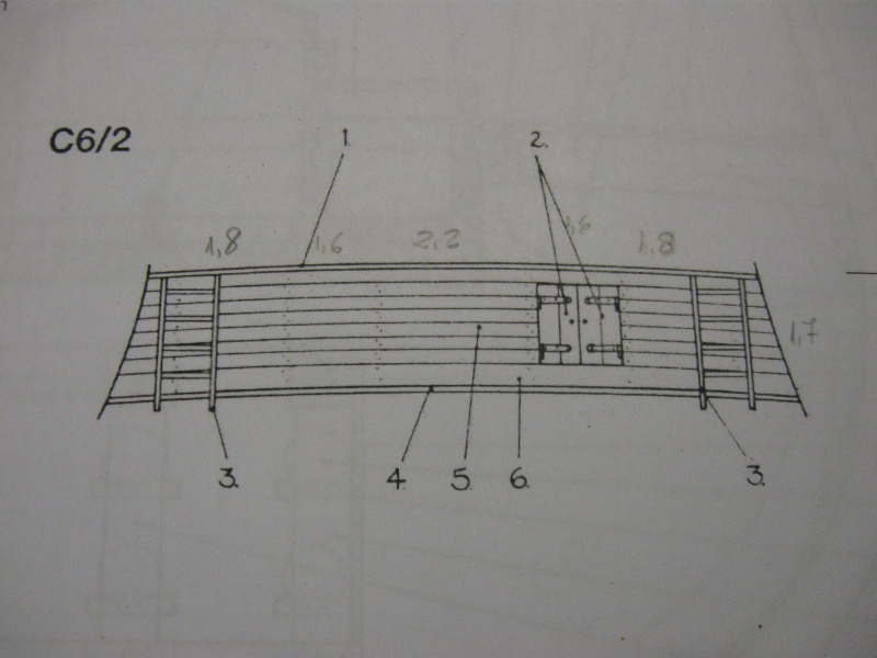

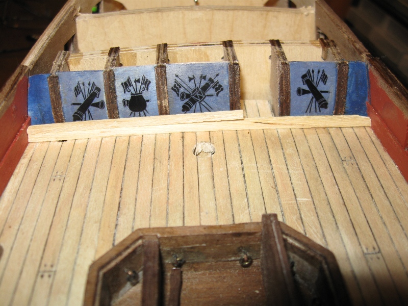

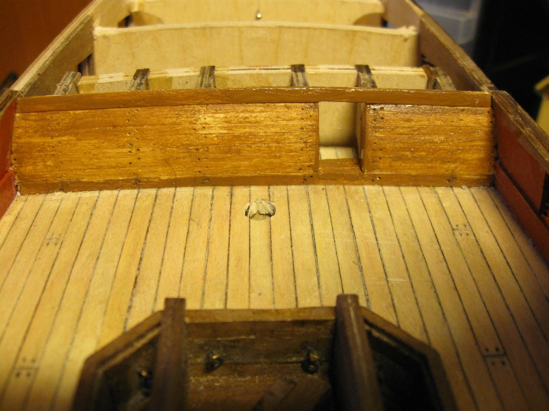

Después de colocar, pintar y poner las pegatinas, el mamparo no me gusta.Aunque en las fotos no se vean demasiado mal, en la realidad si
La opción primera sería quitarlas y pintar puertas y dibujos sobre la plancha azul....ni de coña. Pintando (entre otras) soy un autentico bacalao.

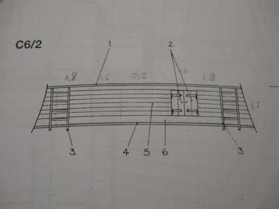

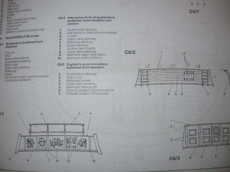

En el Conway viene para este barco una segunda opción. He visto bastantes Granados hechos y por terminar y a ninguno se la he visto. En la foto que os pongo viene marcada como C6/2.
Bastante simple, pero al menos quedará (¿?) en condiciones.

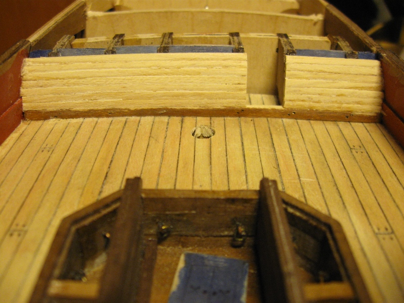

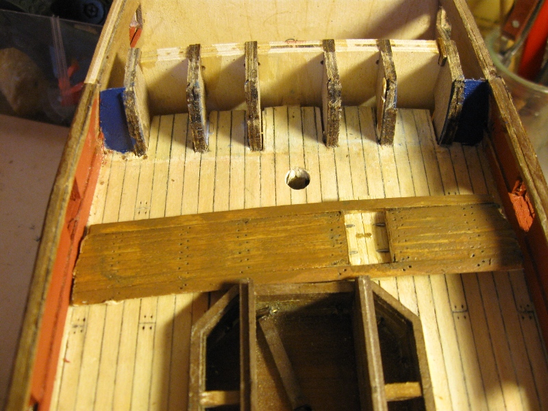

Subiendo el mamparo

Vamos a ver que la cosa es complicada...
1º ¿El barco original lo llevaba?
2º ¿Cual es el programa estético de tu barco?
Depende de las respuestas: Si el barco original lo llevaba (y tiene pinta de que podía llevarlo) es un problema que no te puedes limitar a soslayar. Habría que ponerlo en principio, pero esto tiene TRES peros.
a) Nos remite a la respuesta 2, si el programa estético es madera vista, poner una decoración de este tipo puede chirriar porque se sale del programa. Soluciones: no ponerlo, recurrir a una estética de tonos, es decir no usar color, reproducir los dibujos en tinta o en pirograbado.
b) Si el barco va un programa estético realista, es decir pintado, obviamente debes ponerlo y, entonces, nos remitimos al tercer pero.
c) Esa pieza tiene un aspecto de baja calidad, - estas haciendo un kit normal, luego por definición todas las piezas son de baja calidad - y por lo tanto puede cantar. La solución buena sería reproducir las panoplias pintándolas (no son unos motivos muy dificiles).
En todo caso, para tu tranquilidad te diré, que aunque la pieza es malilla, si se coloca en un barco pintado decentemente, cuando esté todo terminado cambiará mucho su aspecto. No es lo mismo verlo en su sitio y en su entorno acabado que verlo así suelto aisladamente.
En fin y si quieres que me moje, abstracción hecha de este rollo, mis opciones serían:
1 Reproducir la decoración en pintura o en pirograbado.
2 Ponerlo
La otra opción que barajas, personalmente, me parece ramplona y muy kit

- fraco
- Mensajes: 1842
- Ubicación: Sevilla (España)
Re: H.M.S. Granado. Bombarda 1742
Ramon respondiendo a tu primera pregunta, en el libro Anatomy of the ship, the bomb vessel Granado 1742 de Peter Goodwin (Conway Maritime Press Ltd.), viene las dos opciones como posibles. Desconozco el motivo. Imagino distintas épocas del barco..
Todos sabemos que esto del modelismo es bastante multidisciplinar, hay quien domina todos los palos, hay quien se defiende y tambien hay quien en ciertos aspectos son unos autenticos negados. Este es mi caso pintando.
Voy a rematar tal como voy, creo que podría quedar bien. Cosa que de la otra manera estoy seguro que quedaría una chapuza.

Las dos opciones vienen dadas, sin duda, pensando en los dos programas decorativos: madera vista o pintado; si pintas el barco, ese panel necesita ser pintado, si no pintas no..., pero seguro que la monografía de Conway no se ha inventado esa decoración...fijo. No se donde, pero seguro que hay un modelo o un dibujo antiguo que la trae, por lo demás esas decoraciones son muy comunes en la época.
De todas formas en modelismo hay que estar muy abiertos cosas que nos chocan... piensa que tenemos muchas ideas preconcebidas - muy en parte por culpa de los foros etc- que no tienen porqué coincidir con lo adecuado en cada modelo.

A ellos les ha quedao muy bien, a mi no.
Voy a continuar con el que estoy haciendo y al final.......

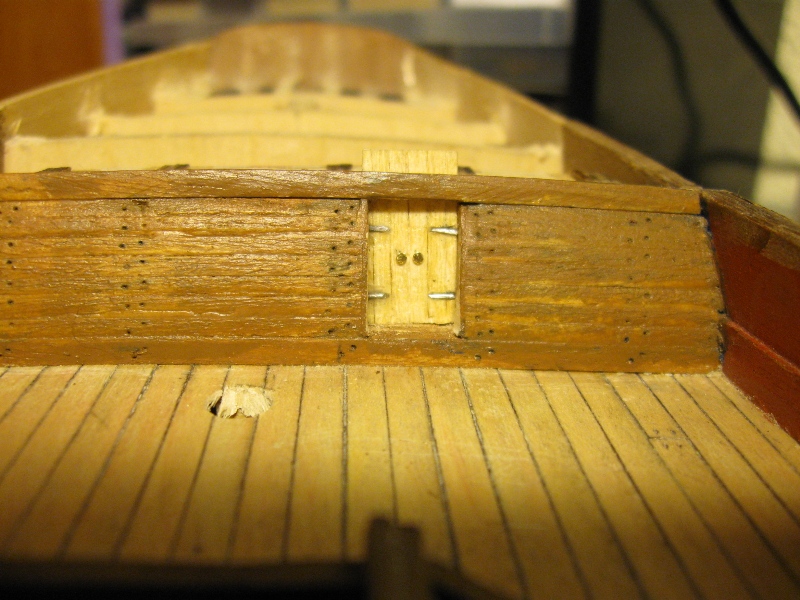

Pruebo con un color........

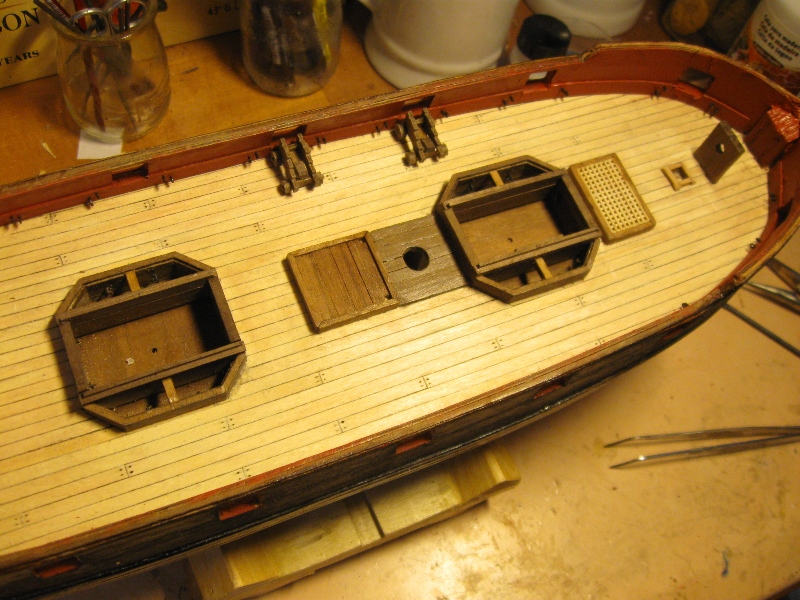

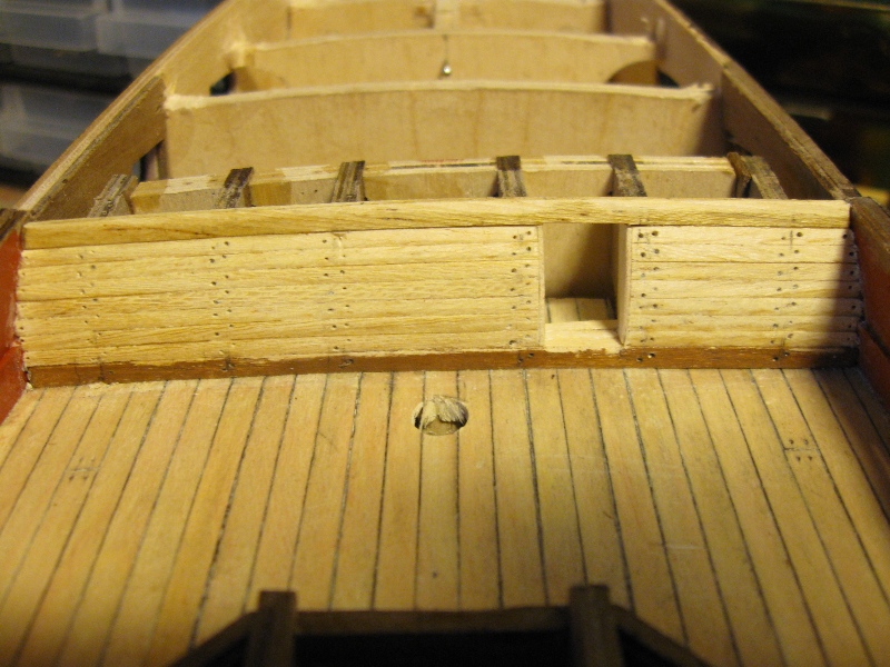

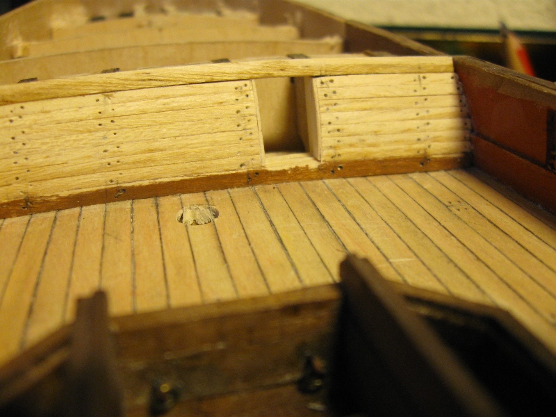

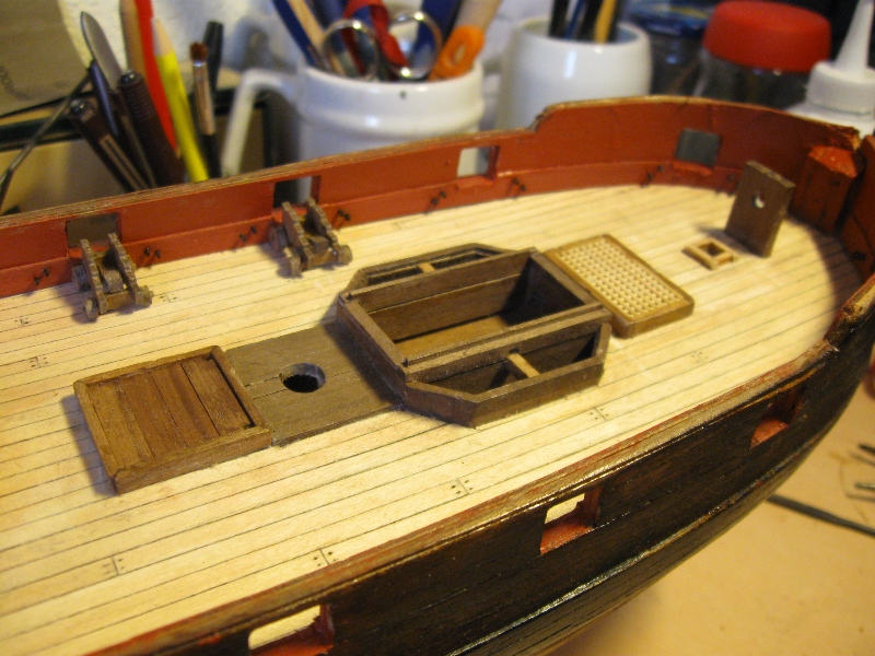

Puerta de las cabinas, sin rematar.

Este mamparo es menos lucido que el otro, pero es válido y bastante menos visto. Creo que quedará bien.
No suelo seguir los planos a rajatabla, no lo he hecho con ningún barco hasta ahora. No suelo inventar, pero si variar.
Es la única manera de que mi kit no sea igual a un millar de kits.
Lo que me gustaria es empezar con planos, pero no tengo sitio para meter herramientas grandes. Y con solo una segueta pués como que no.

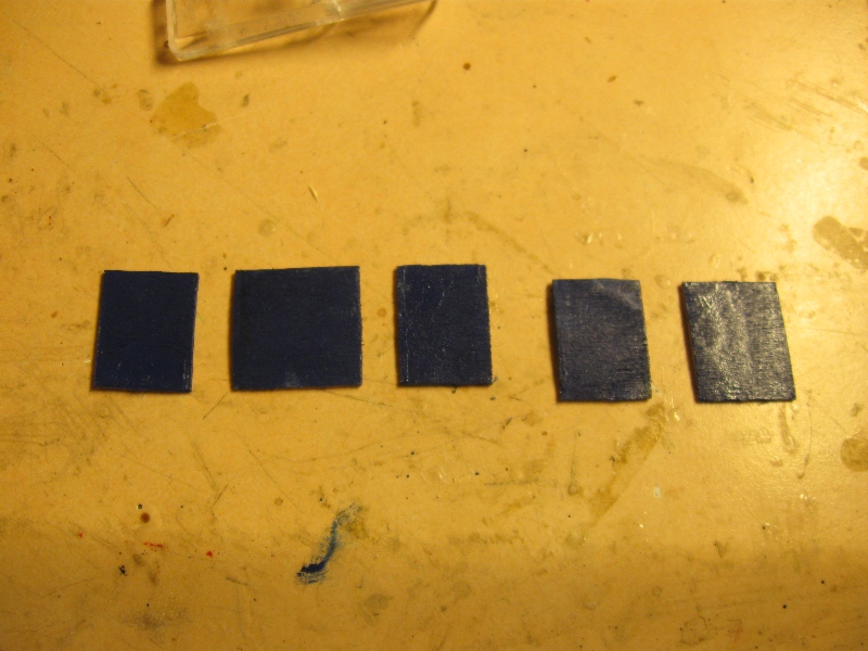

Me desdigo, como vienen dos juegos de pegatinas voy a darle otra oportunidad (Juan esperemos que sea buena).
Lo hecho se desmonta con facilidad. He subido el tono d azul de las planchas del mamparo. Cuando seque vere que esté absolutamente liso, si no es así lijaré de nuevo y mas pintura casi a pincel seco.

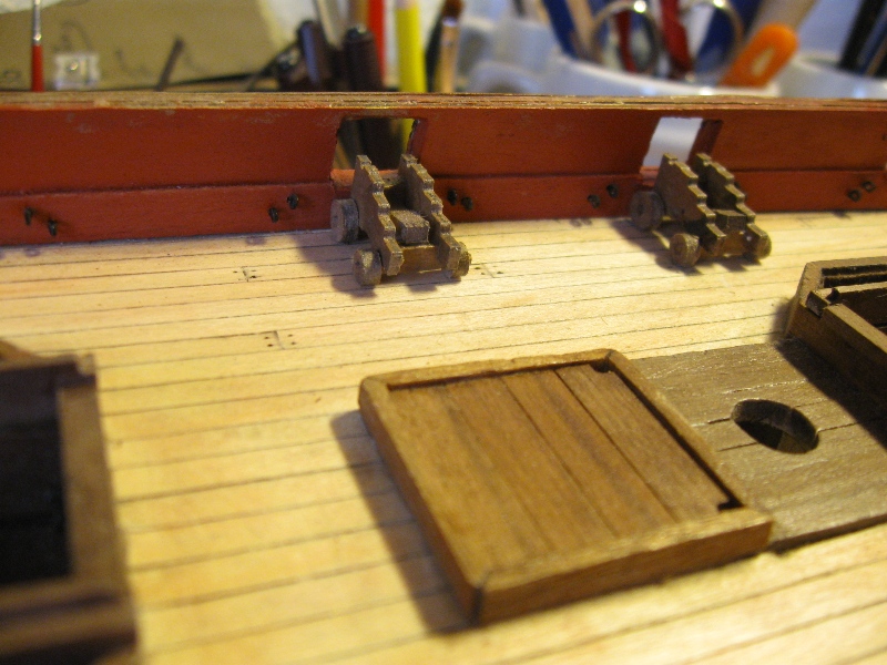

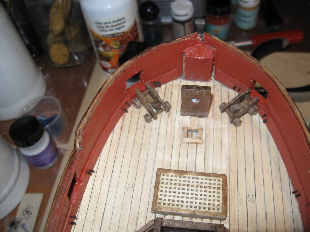

Remate de pintura de las amuradas. Colocacion de las armellas para la maniobra de la artilleria. He hecho un par de carronadas para colocarlas en proa antes de colocar el castillo de proa.
La pintura del mamparo en breve.

cureñas
- fraco
- Mensajes: 1842
Lo siento maestro, un deslizramon escribió:cureñas
