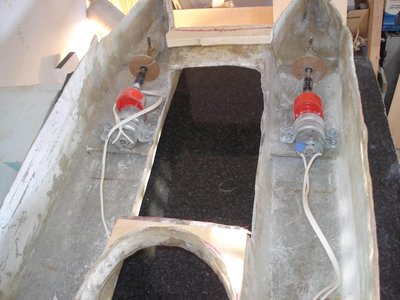

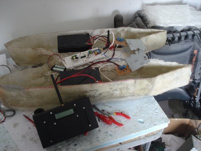

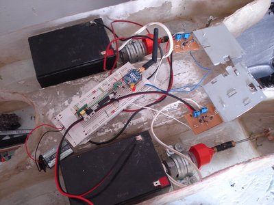

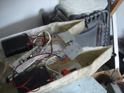

Hola a todos.
El proyecto continua…..
Aun no navegue con trabuquito es lo que falta ya está todo preparado para su primer paseo, eso si todo provisional ya que para la electrónica me faltan aun muchos datos que poco a poco me tendrá que suministrar.
Como será temperatura motores,mosfet,rpm , etc….
Dejo fotos para que veáis como esta al día de hoy y un video del equipo funcionando.
otra cosa seguramente tendré que modificar de nuevo el casco, pero eso ya lo veremos en otro capitulo…………….jajajjaj

Hola!Muy bien te felicito es un provisional no?pero ya funciono! por los que veo agarraste unas laminas para no gastar, para disipar jejeje :shock: :shock: Algun dias voy a contruir un control remoto de mayor alcance.

Excelente Catroya, esos motores se ven potentisimos, voy a tener que leer de nuevo tu hilo. ya que he estado ocupado estos dias, y no me da tiempo para visitar los amigos, pero quede sorprendido con toda la parte de electronica que has realizado, por lo menos el control o telemando es de construccion casera, mejor dicho tu propio proyecto, eso no c ve que sea comercial, que bien felcitaciones excelente trabajo...

Amigo Genaro, es tan provisional todo que puse para refrigerar los mofet lo primero que encontré esos dos tozos de chapas………. :P :roll: :roll:
En el futuro serán de aluminio. El día que quieras construirte el tuyo con mucho gusto te ayudare.

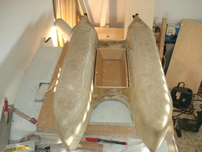

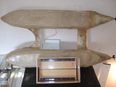

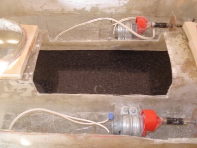

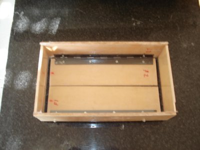

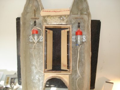

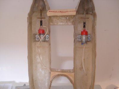

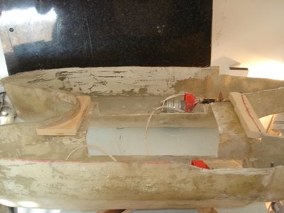

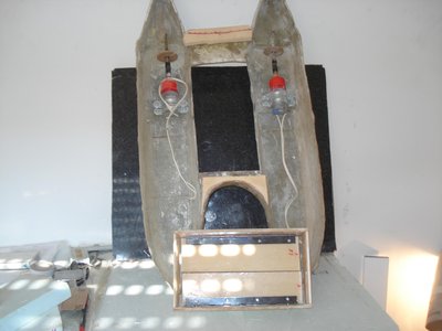

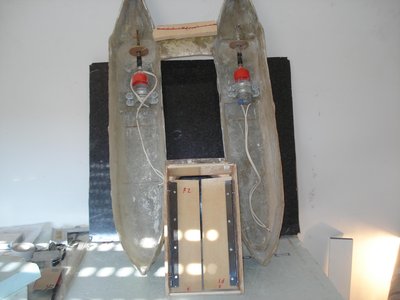

Después de bastante tiempo sin hacer nada en el casco hoy pondré algunos avances.
Están dirigidos a la creación del depósito o tolva para el cebado.
Como soy un MANAZAS de nuevo tuve que cortar el casco.

massssssss
araola
Mensajes: 1359
Ubicación: Ferrol
Re: barco cebador ( por microcontrolador pic )
Mensaje por araola »
Joer, no estan ni paralelos los patines.
carptroya
Mensajes: 889
Registrado: Vie Ago 07, 2009 7:42 pm
Ubicación: sevilla
Mensaje por carptroya »
:oops: :oops: :oops: :oops:
Trabuquito es el conejillo de indias, de todos mis errores estoy aprendiendo para el próximo.
Pero este como juan luis que me llamo será operativo……… :D :D :D
