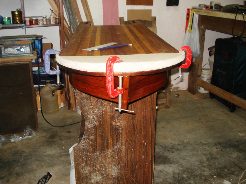

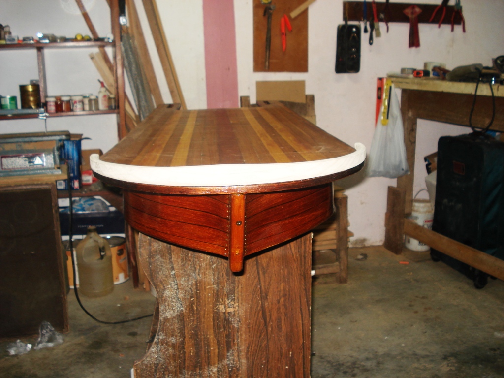

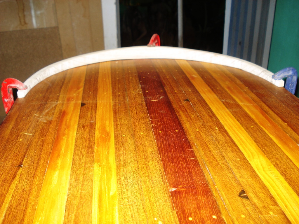

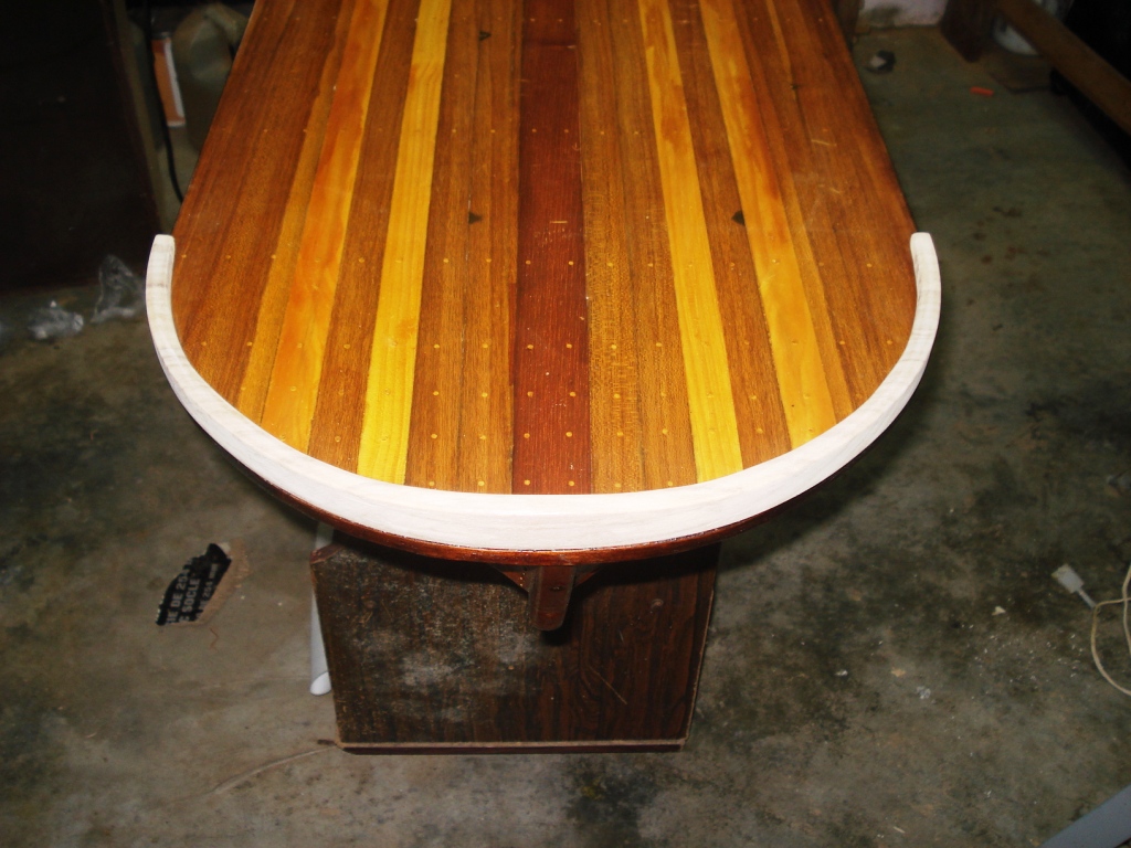

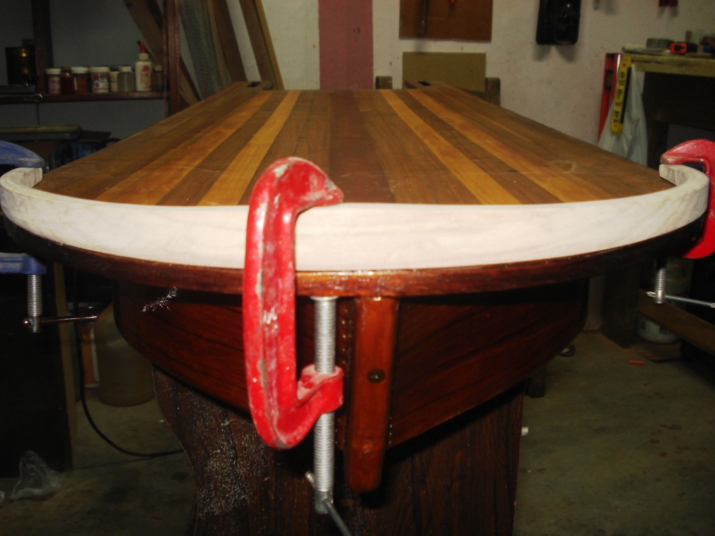

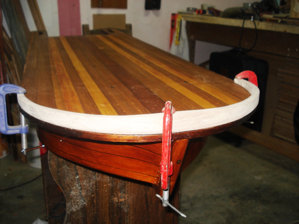

hoy le dedique un rato al nuevo bateola, y lo presento a ver como queda, claro falta todavia pasar mas lija Nº240, sellador o tapaporos como le dicen tambien, tintillar, y su laca, para fijarlo, a mi me gusta, se ve mas robusto que el anterior que era muy bajo para el casco, este tiene como mas presencia hay que verlo acabado....

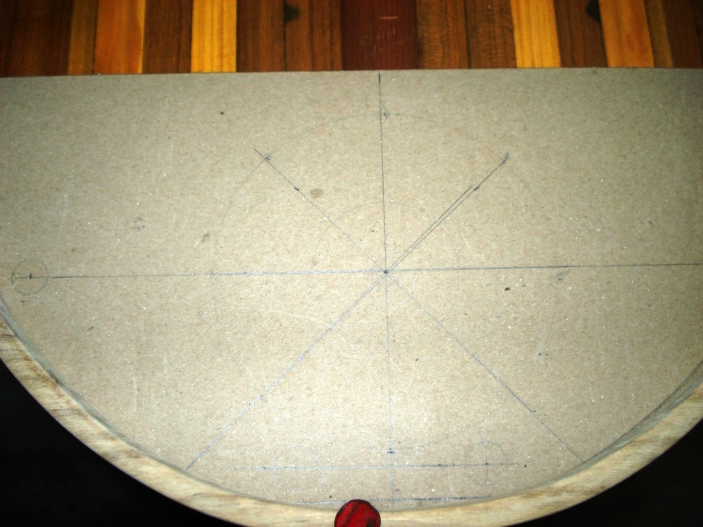

saque un molde del plano, en carton para ver donde voy a abrir los orificios del bateola
aqui tambien aprovecho para hacerme una idea de la ubicacion del cabrestante. y como le voy a dar su movilidad, para que parezca mas real.

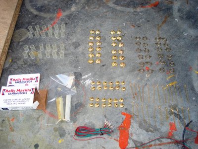

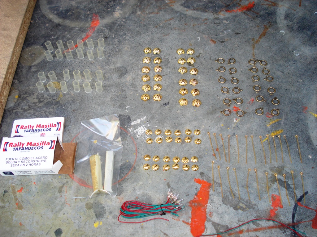

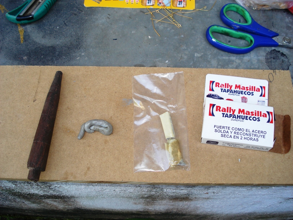

despues de tanto mirar e ingeniamela como iba a colocarle la iluminacion al misisipi, se me ocurrio estas lamparitas, utilizando materiales que se encuentran facilmente en cualquier ferreteria, bisuteria o donde venden todo para la confeccion de collares y otras prendas de fantasia para dama, y en tienda electricas los bombillos.
estos materiales son los ha utilizar para la elaboracion delas lamparitas.
un trozo de manguera utilizada para nivel hay veces en albañileria. se corta en trozos pequeños.
tapa poros
tapa poros

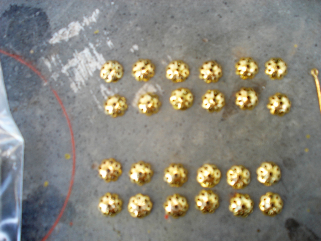

capuchones grandes, los denomine asi se consiguen en las tiendas de bisuteria. no se como los llaman en esas tiendas.
capuchones pequeños, se emplean para hacer prendas para damas, igual a los de arriba.
bombillos pequeños de 12 v. (voltios)

faltan dos materiales hay envio fotos
tambien se consiguen en la casa de bisuteria, ya se para que estan pensando que les puede servir

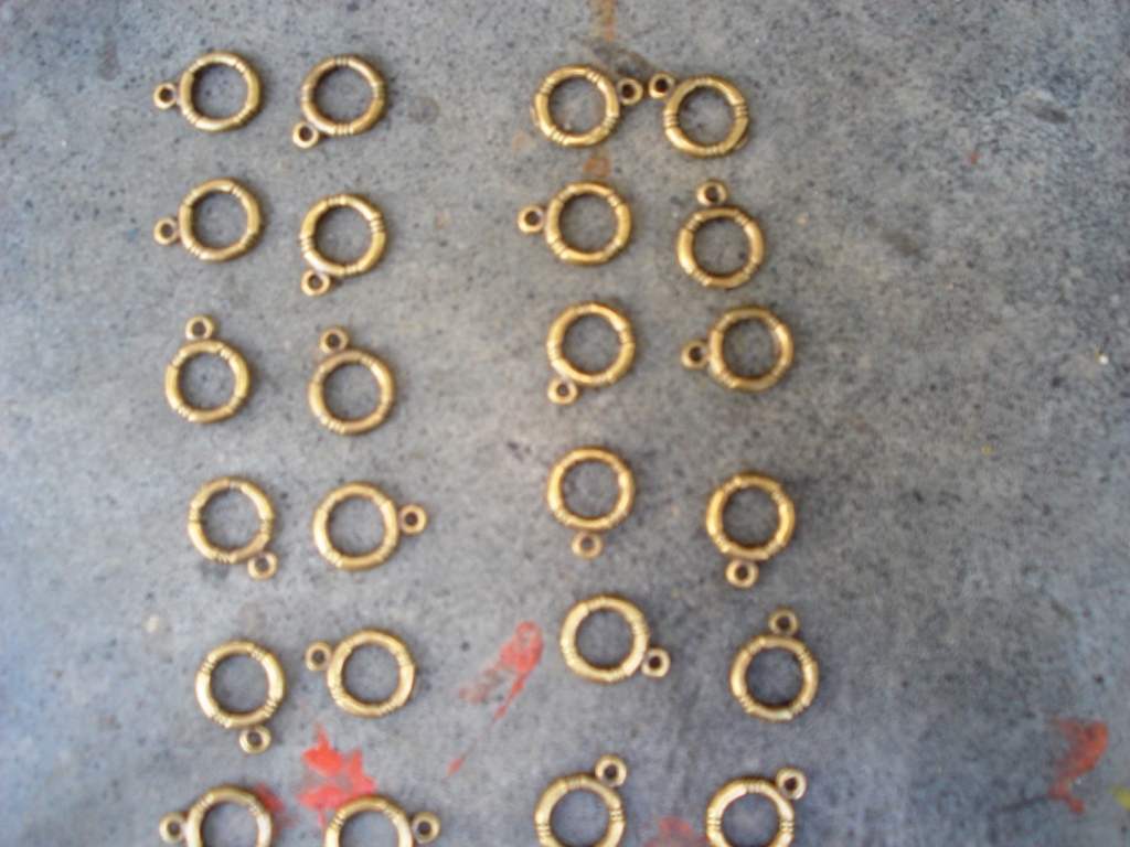

y estas argollitas tambien se compran alli

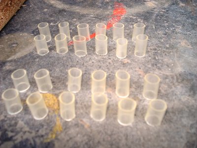

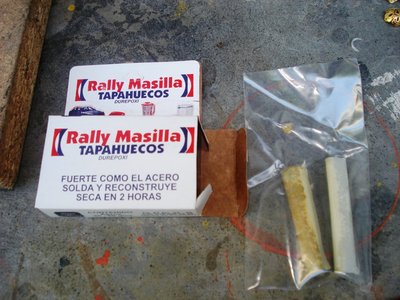

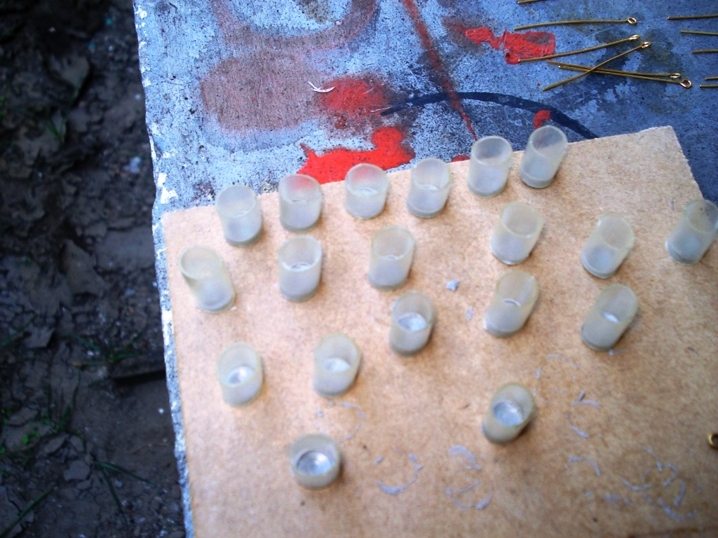

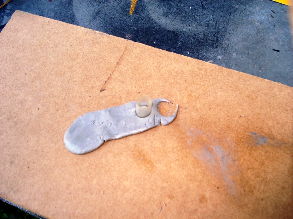

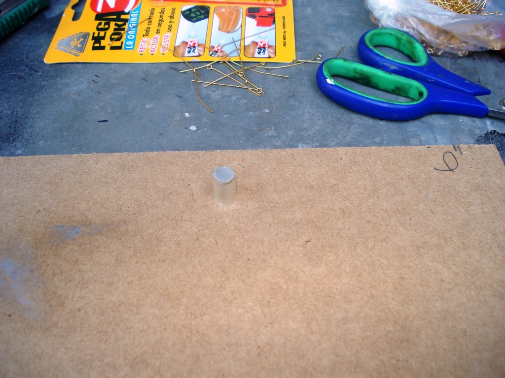

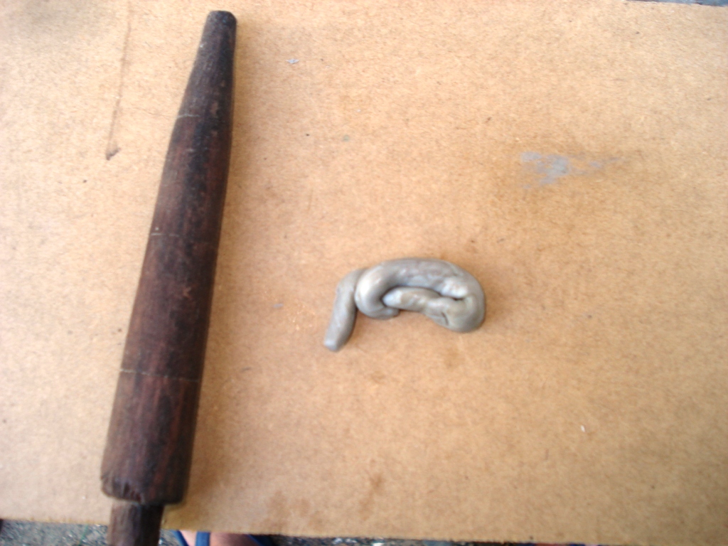

aqui empezamos el primer paso utilizando los trozos de manguera que serian los vidrios de las lamparas, y con el poxi le haremos la base del bombillo.
tomamos el rally o epoxi y partimos de ambos componentes partes iguales
amasamos hasta quedar una masa bien uniformes y mezclados los dos componentes
con un palito redondo o rodillitos dejamos una capa de 3 milimetros mas o menos
colocando el trozito de manguera que va a ser el vidrio de la lampara giramos
quedando en cada trozito de manguera o simil de vidrio la respectiva base o plafon donde descansara el bombillo.

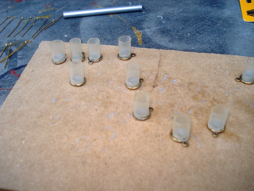

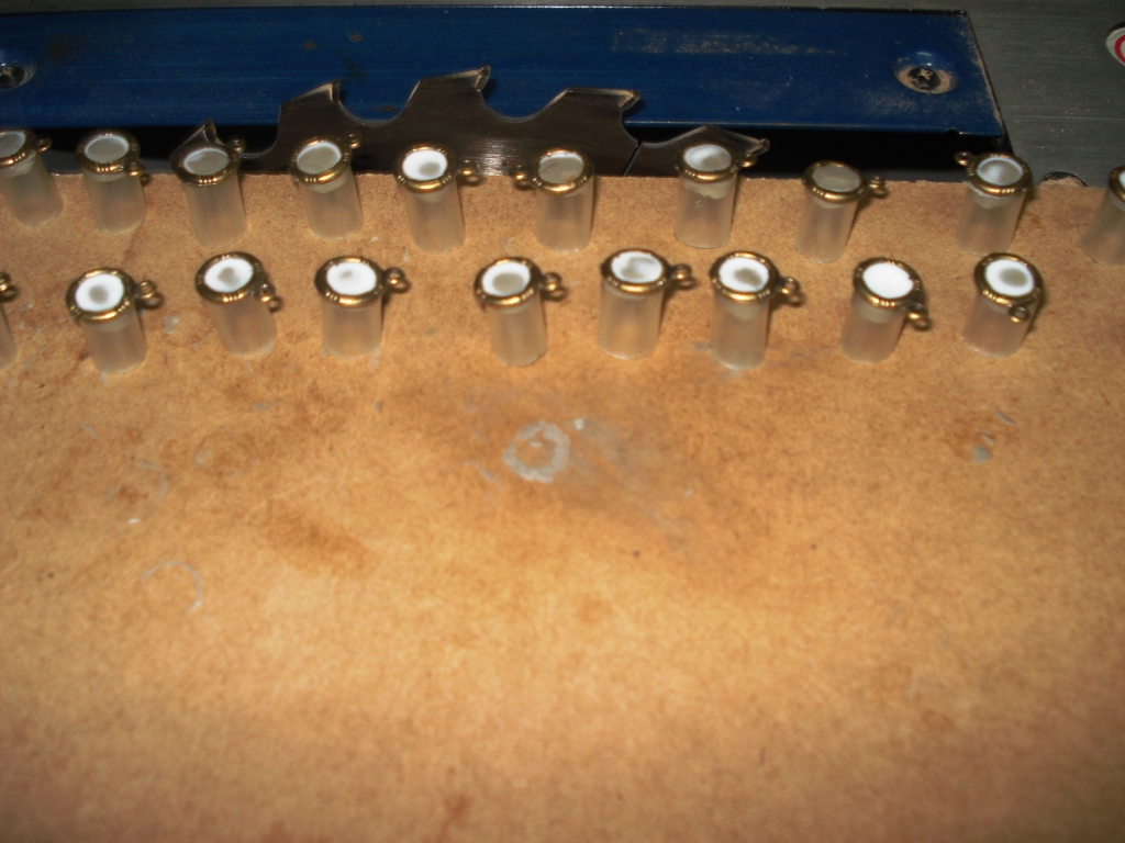

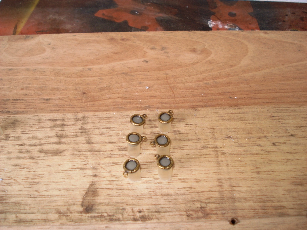

hay que tener presente que en la elaboracion de la base de la lampara con la macilla de dos componentes o epoxi, tenemos media hora para trabajar, ya que apartir de ese tiempo empieza a calentar y inicia su proceso de endurecimiento, la que utilizo a las dos horas esta como una roca.
de inmediato que queda la base de macilla.
colocamos el anillo de metal, del cual luego ira el soporte de la base.
asi aprovechachos para que se una a la macilla fresca aun.

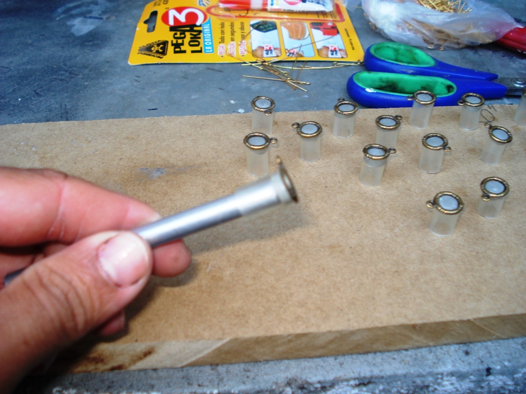

como sabes al secar la masilla trata de encojerce, por eso utilizando un tubito del grosor del cuello de la lampara, aplanamos, para que se pliegue bien a los bordes
tambien al hacer presion, conseguimos que se una el anillo de metal y quede una sola pieza al secarse.

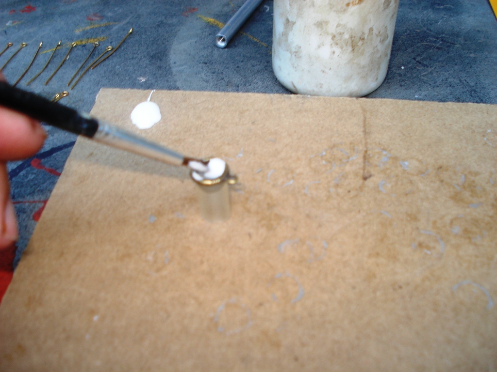

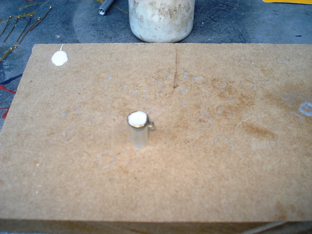

Mensajes: 6496
Re: el rey del misisipi

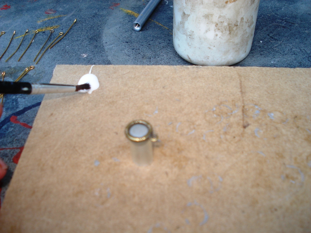

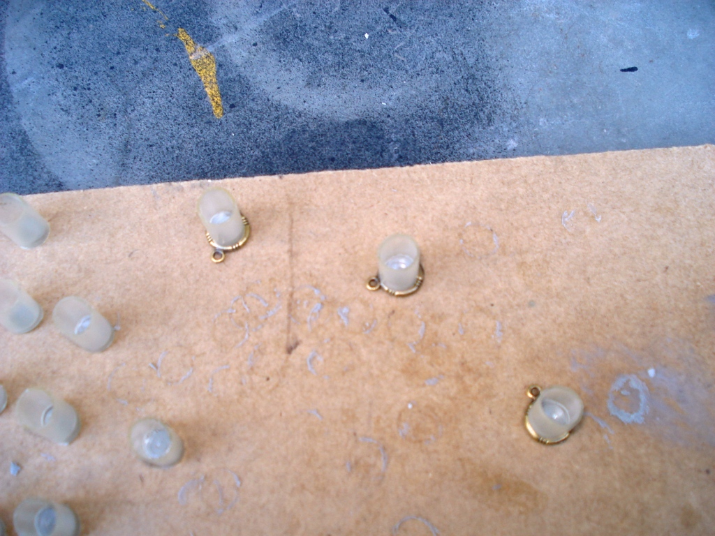

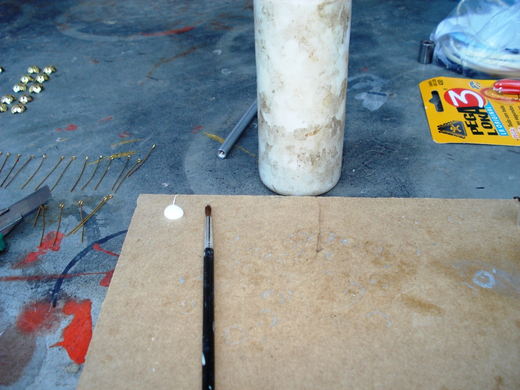

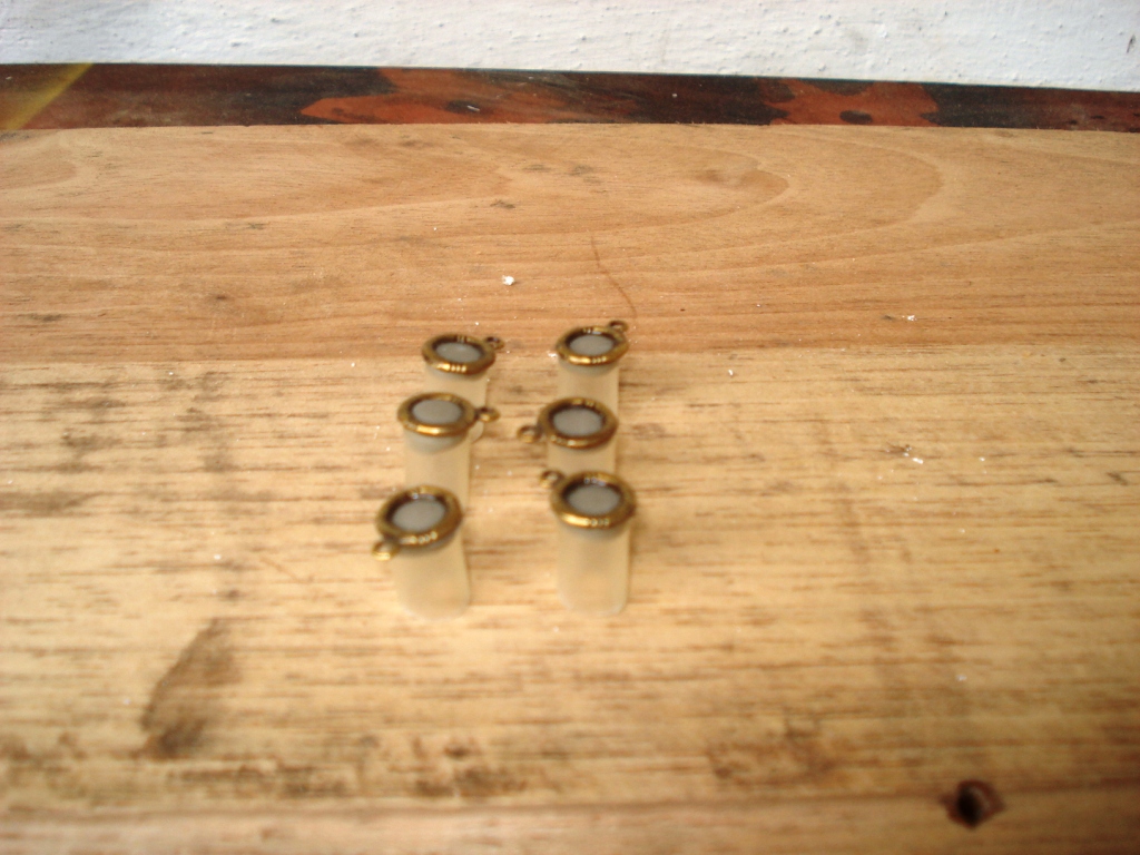

por hoy dejamos asi, aplicaremos cola blanca para madera, en la base y dejamos secar hasta el dia siguiente, aunque en dos horas con buen sol esta trasparente y seca en su totalidad.
seguimos el paso paso de las lamparas mañana, yo a dormir y ustedes a levantarse para los amigos de españa y resto de europa.... saludos...
al tener bien aplanada la base y fija en los extremos del cuello de la lampara
con un pincel y cola blanca
con la parte de la base hacia arriba
aplicamos bastante cola blanca en toda la base
con el fin de unir y afirmar mas el anillo de metal y la base de macilla al simil de vidrio y coja mas firmeza
todas encoladas se deja secar
la cola al secar queda transparente en su totalidad...

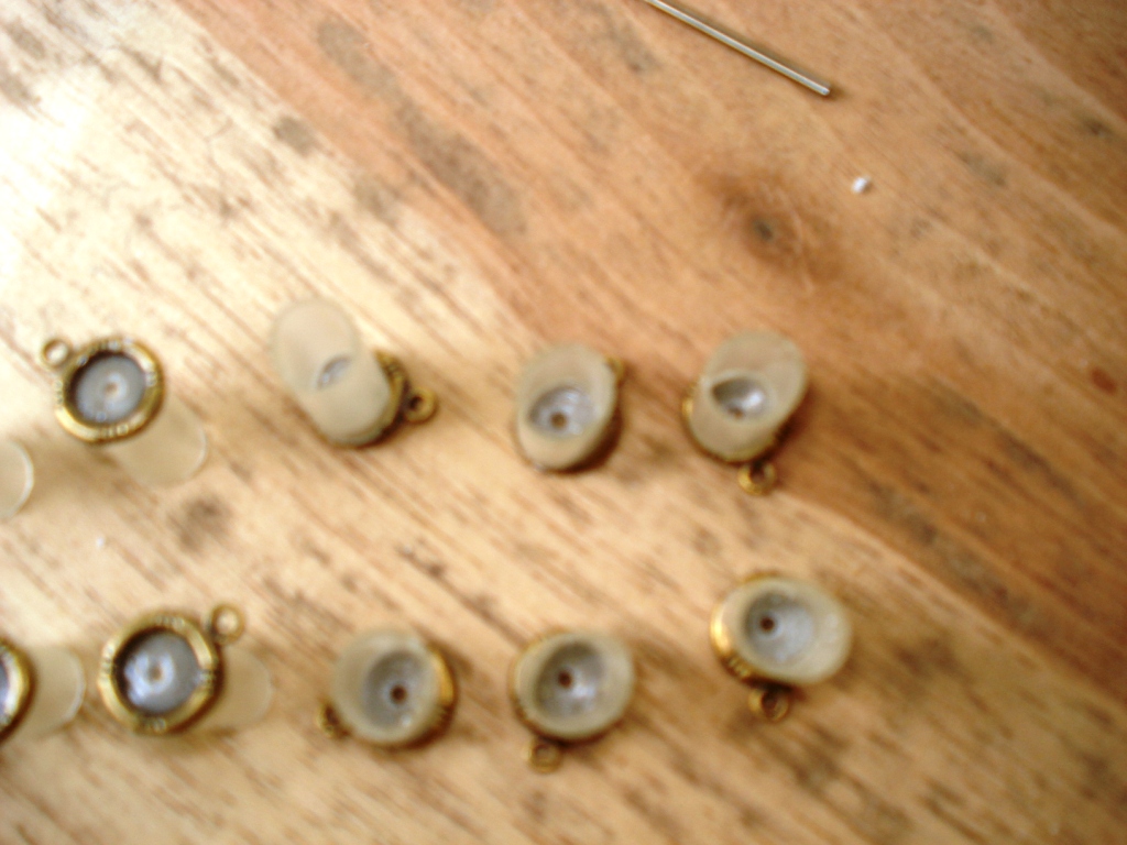

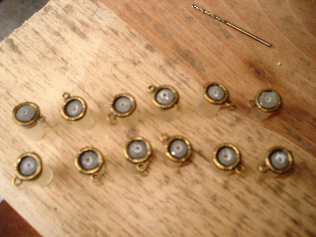

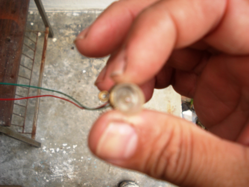

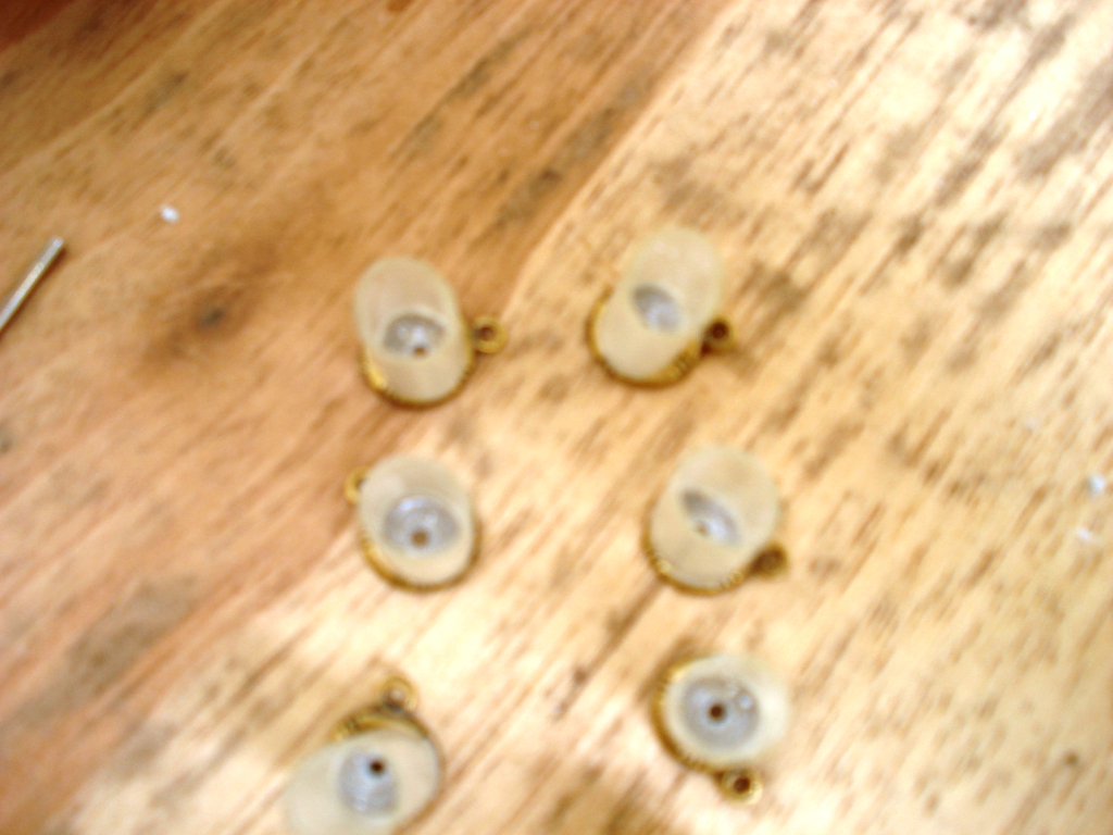

aqui de nuevo en casa, si en efecto era la memoria que se habia dañado, pero las fotos del paso a paso de las lampariras esta bien, lo que si les digo de antemano, es que hay demasiadas fotos y algunas salen bien nitidas y otras no, debe ser por lo que al acercarme para sacarla por el material, color que utilece y tambien tenia mucha luz a mis espalda, de todas formas las envio todas para que se den cuenta como se fueron transformando esos objetos en lamparitas.

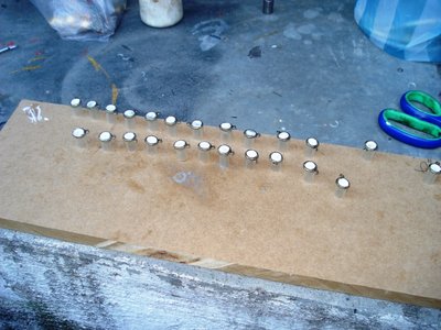

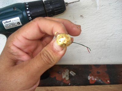

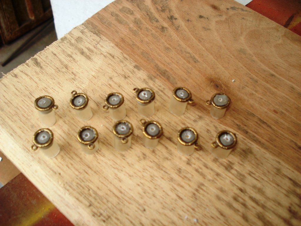

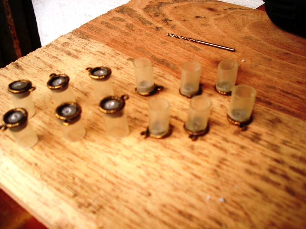

aqui tenemos terminado el proceso de secado de la cola de madera en su base.

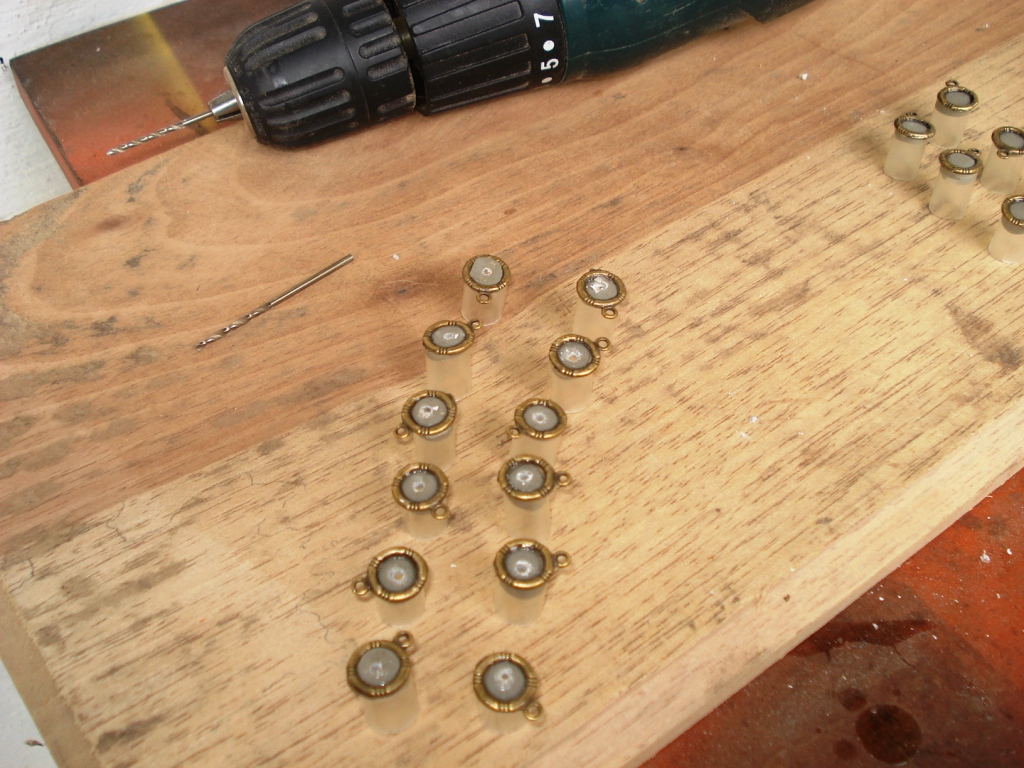

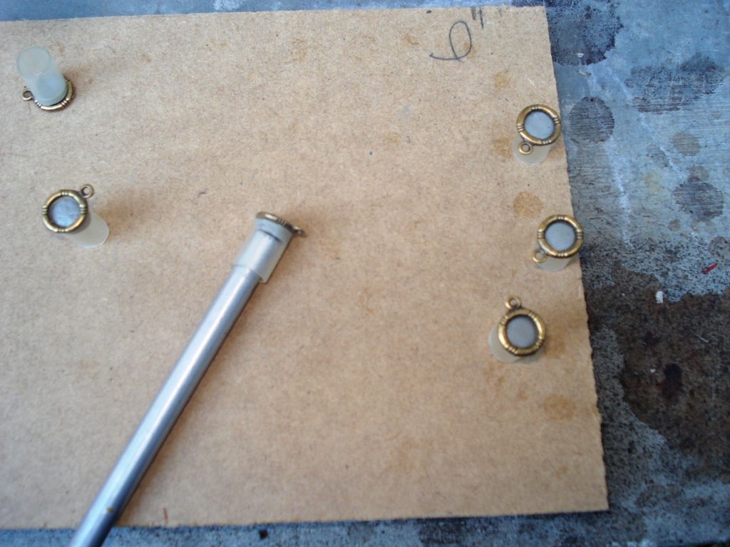

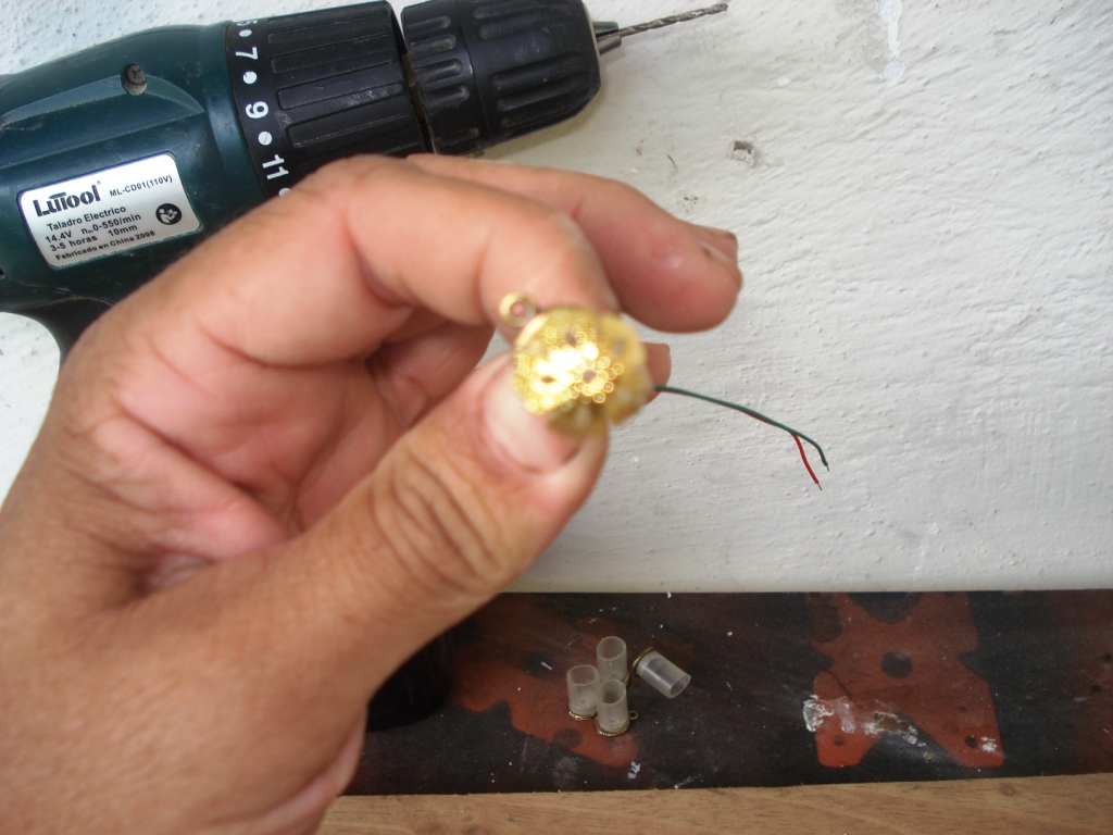

la parte inferior de la lamparita o asiento, preparada para abrir agujero.
perforacion en el centro con una broca pequeña
para evitar que la base se separa d ela manguerita (simil de vidrio) se taladra apoyando la base sobre una superficie lisa de madera
asi evitamos que se estille la parte de atras o salida de la broca.
posicion en que debe taladrarse

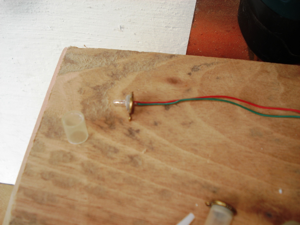

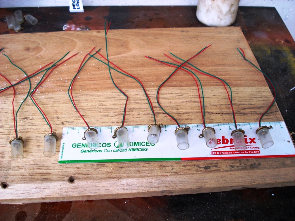

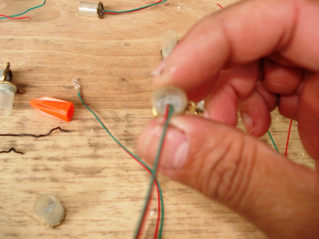

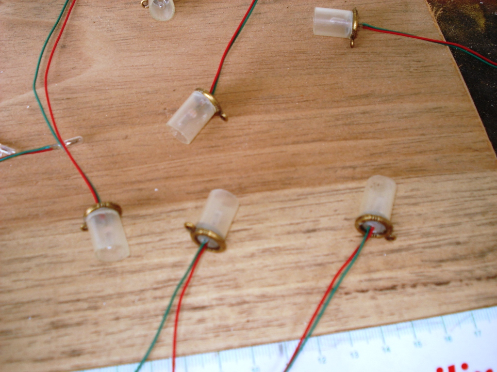

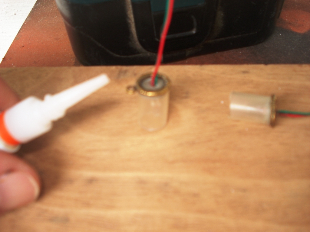

continuamos con el paso siguiente que consiste en introducir los bombillos dentro del agujero que se le hizo a la base, los bombillos los adquiri en una tienda electrica, hasta ese dia luego de salir de la tienda, supe que pude haber comprado los leps, que tiene mas duracion, pero ya tenia estos, de pronto las lamparas quedan mejor con los leps y durarian mas... siguien algunas foticos malas, pero las dejo para que entiendan mas el paso a paso.
las bases taladradas

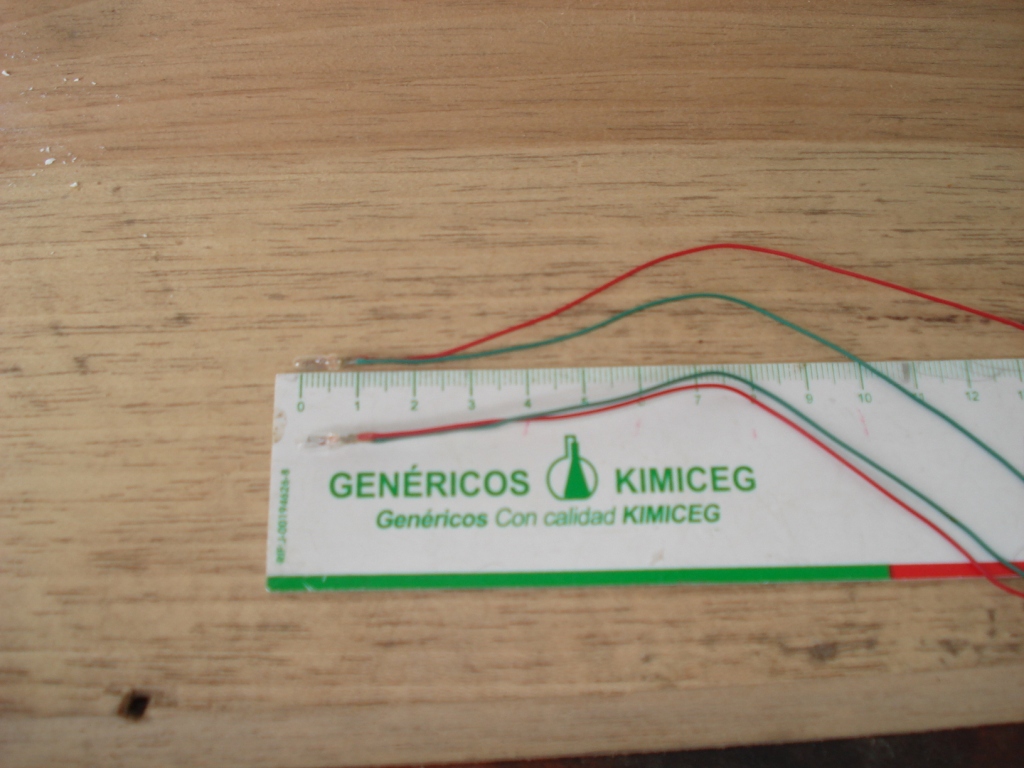

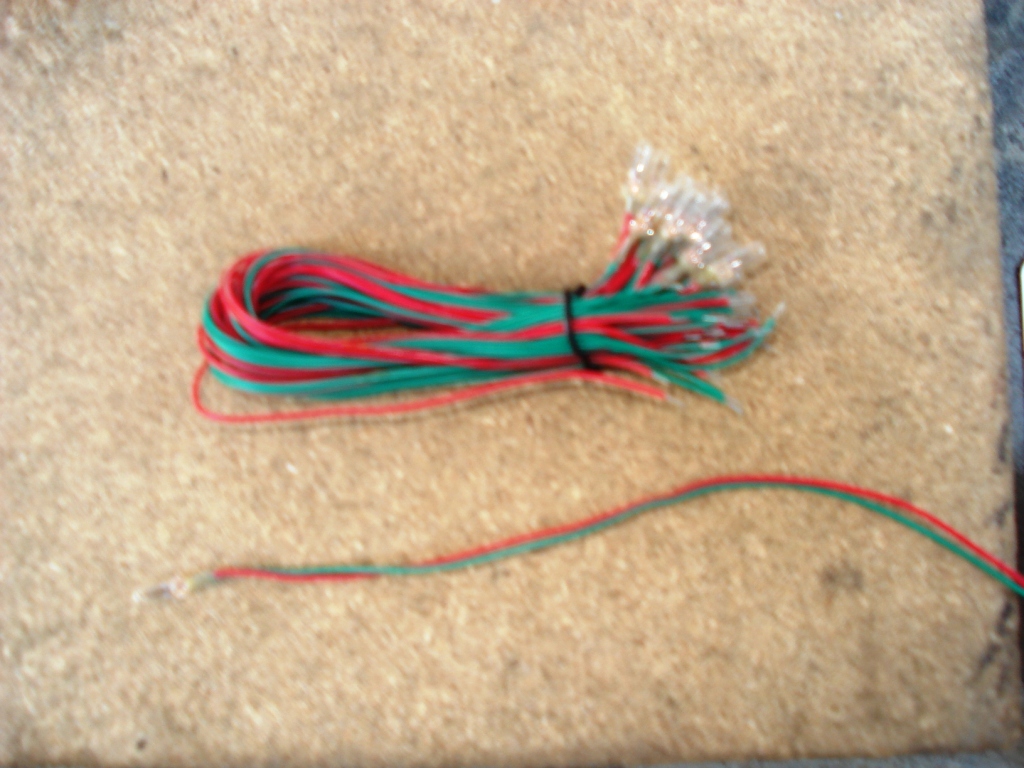

se preparan los bombillos de 12v
se unen bien ambos cables y se introducen por el orificio de la base hasta que quede bien fijo en la base
debe quedar asi el bombillo separado de las paredes
trozo de manguera separado de la base para observar mejor como debe quedar el bombillo en la base

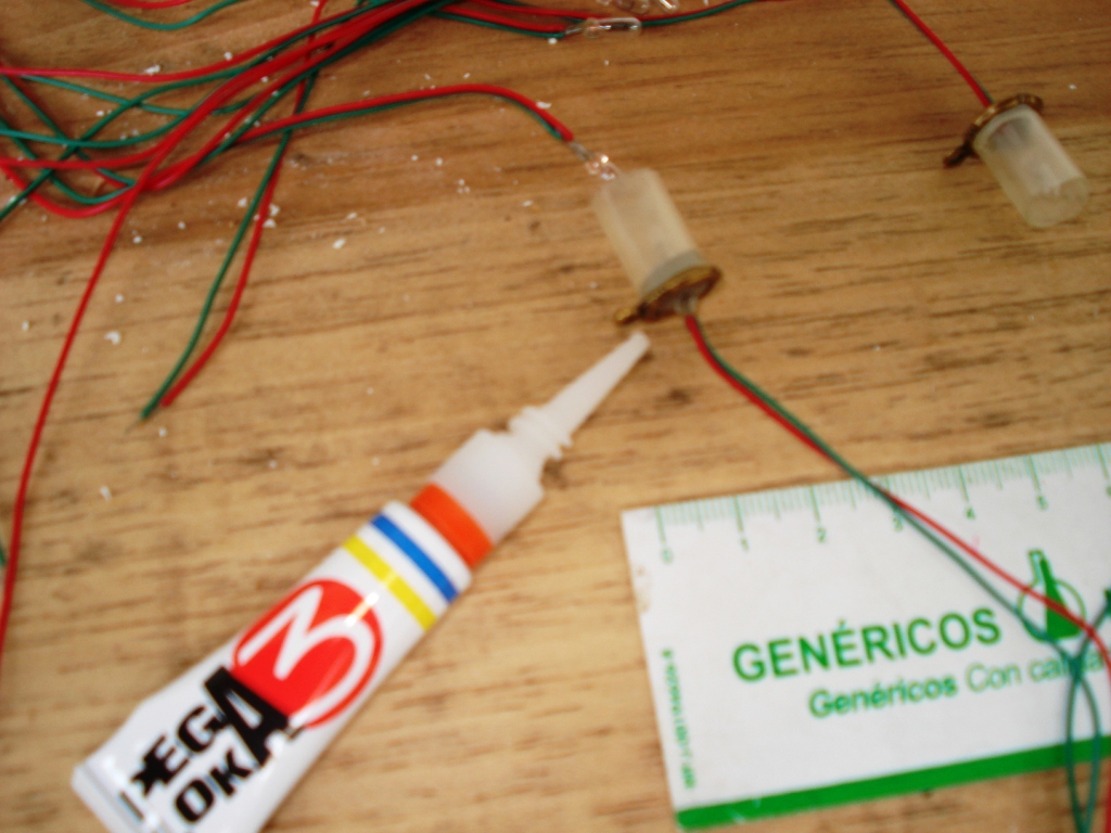

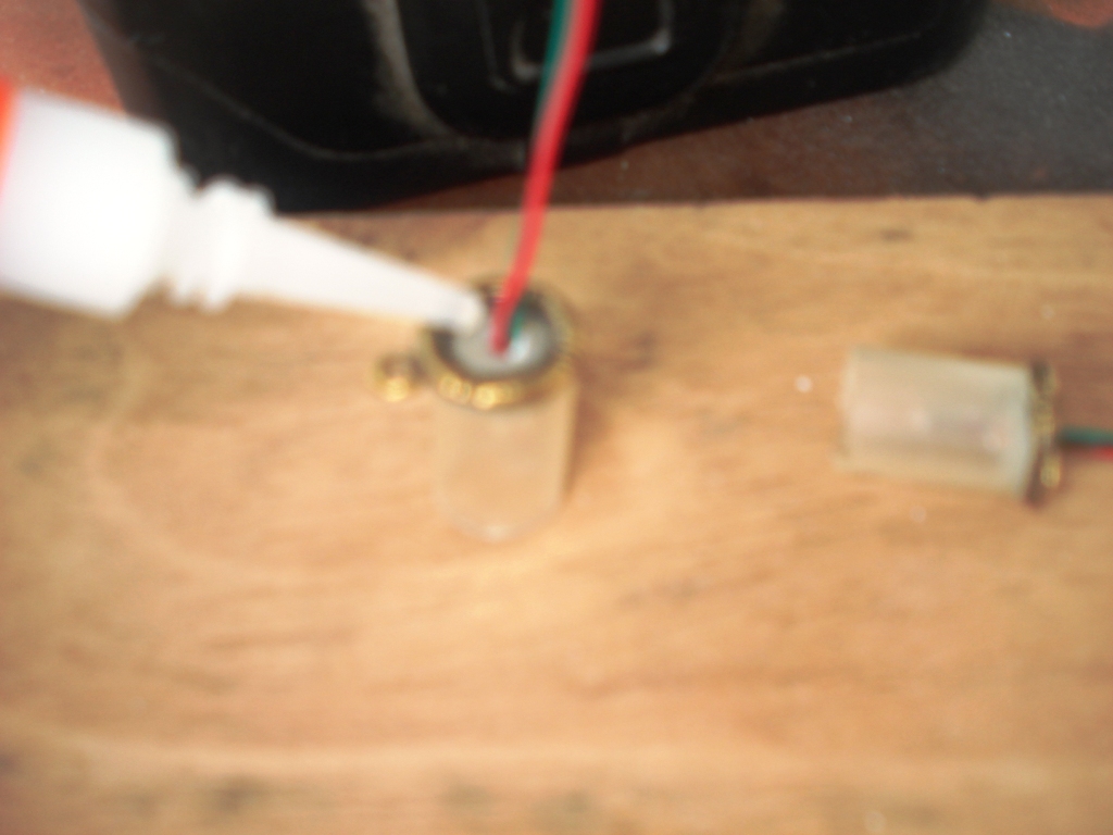

se le aplica una gotica de pegante instanteneo, pega-loca
para que se fije el bombillo a la base
evitando salirse o rosar los bordes
se ve el bombillito centrado en la lampara.

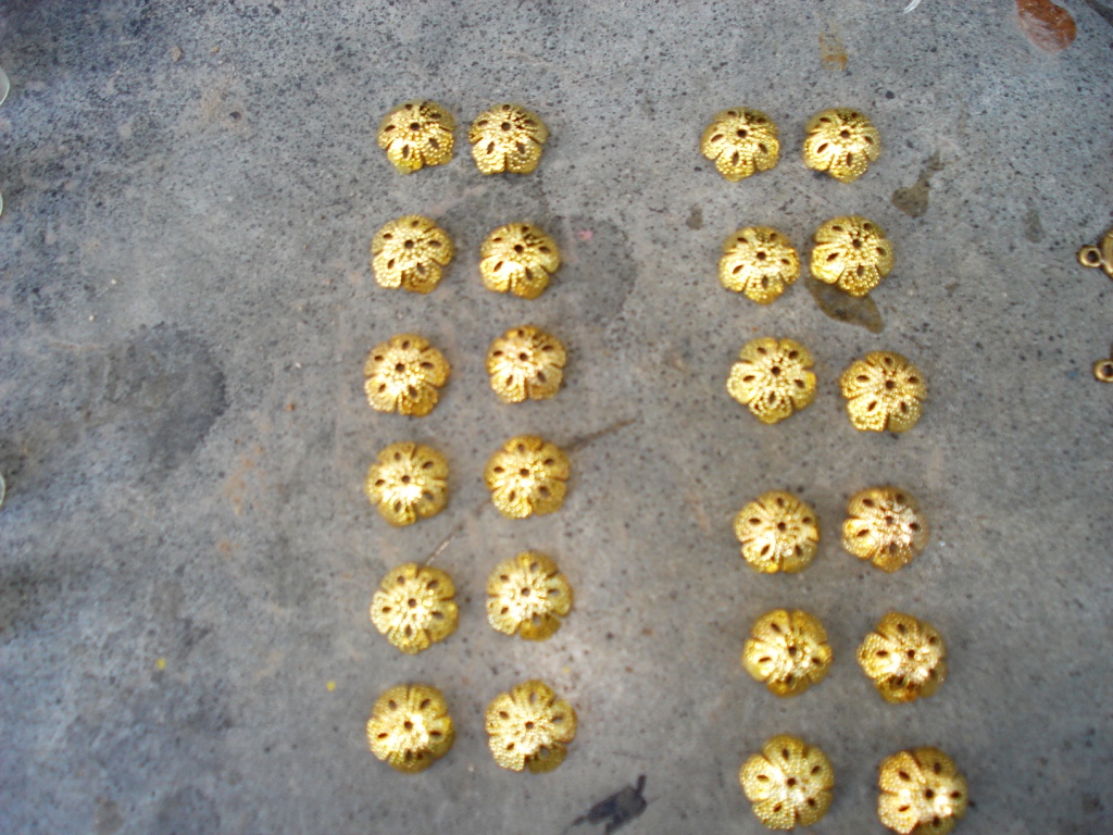

Mensajes: 6496

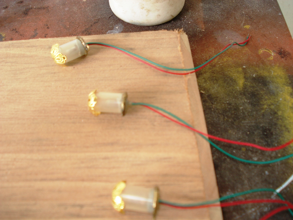

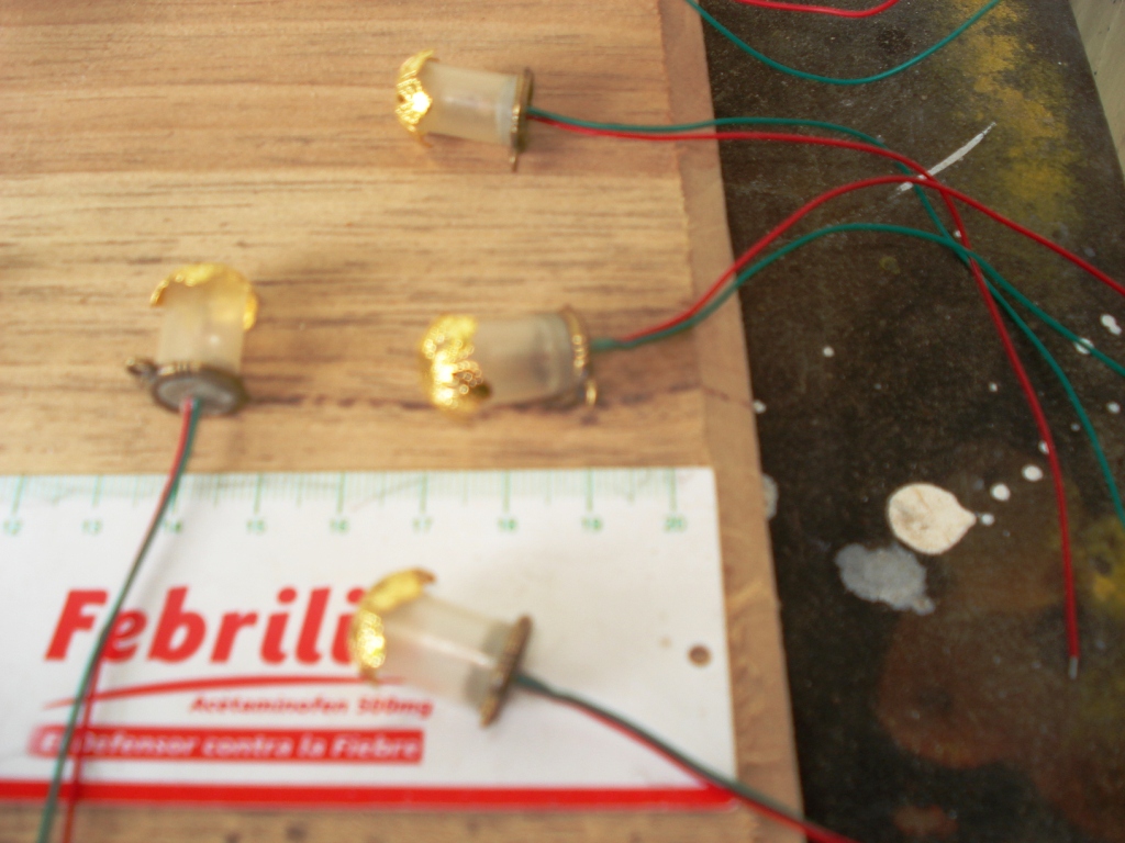

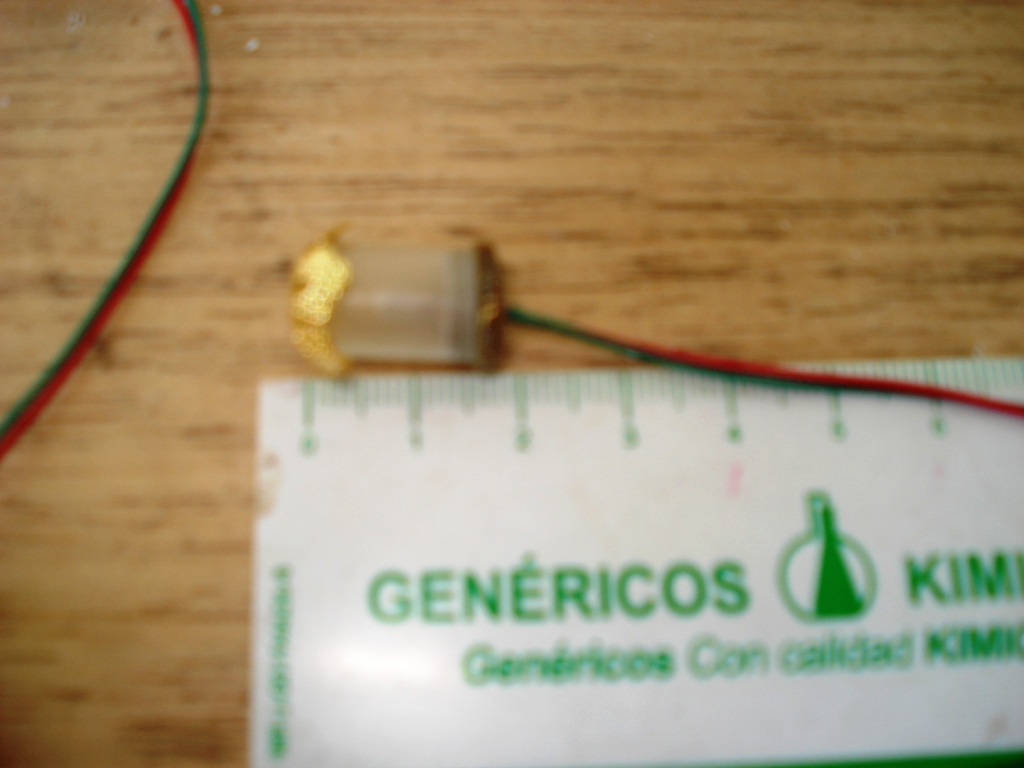

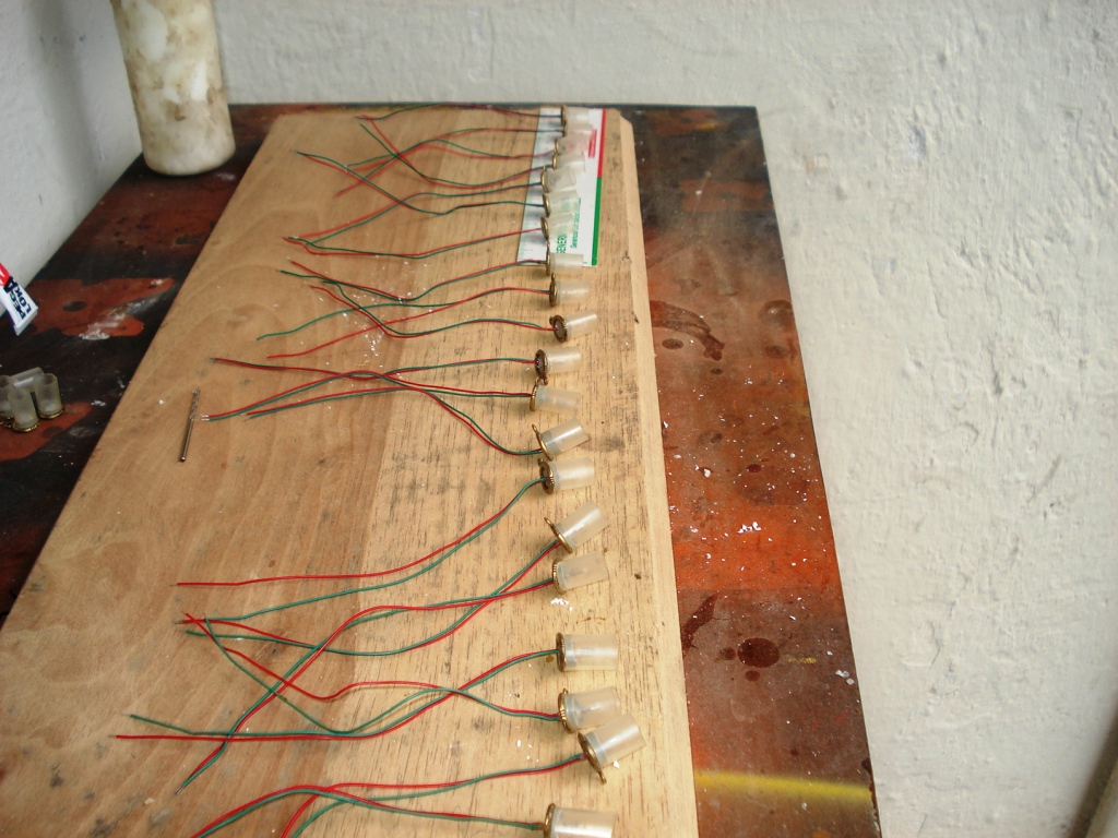

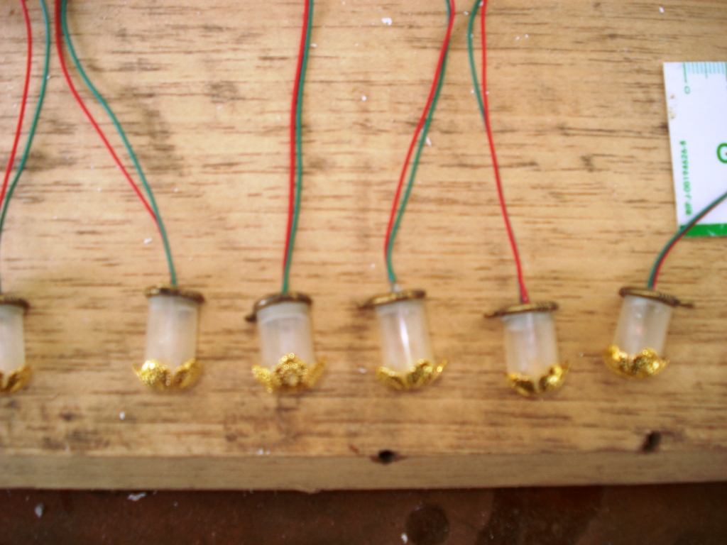

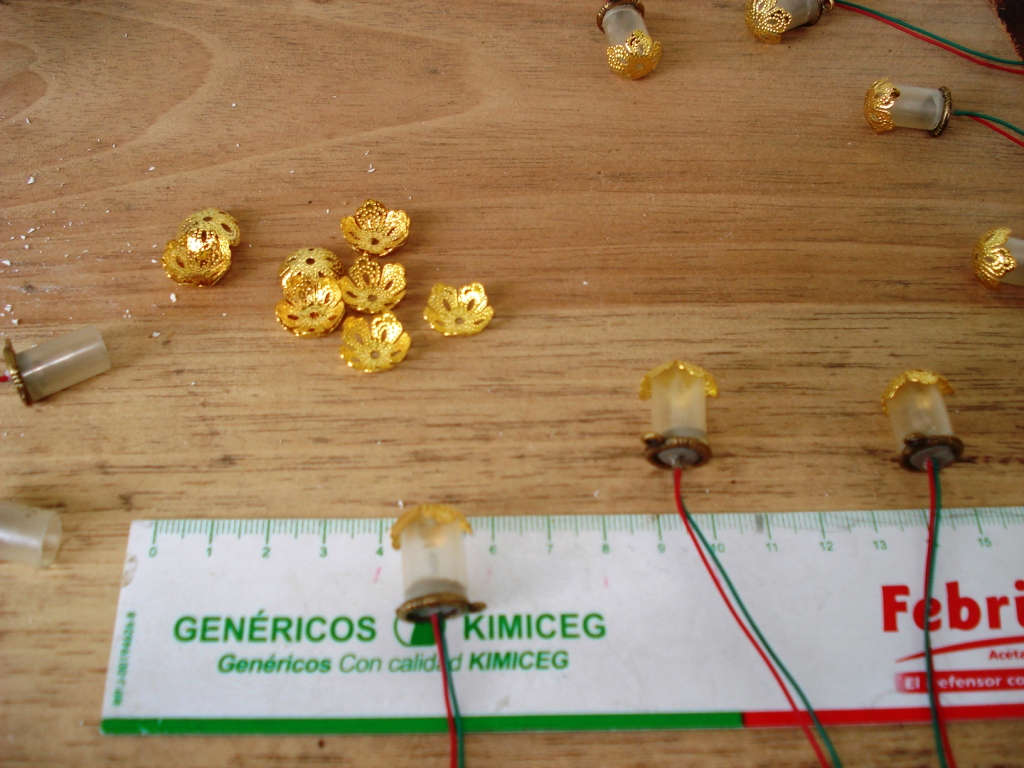

en este paso le colocaremos la parte de encima de la lampara, utilizo una caperucita, que consegui en la tiendas de bisuteria (articulos para colares de fantasia)
terminado de colocar bombillos dentro de la base
pegado de la caperucita
se coloca 4 goticas de pega-loca o pegante instantaneo en cruz sobre los bordes de la manguerita (vidrio)
se coloca lo mas centrado posible la caperucita y se presiona unos segundos hasta que el pegante seque.

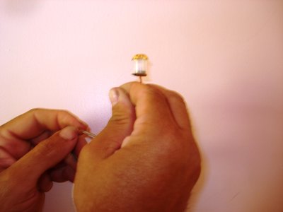

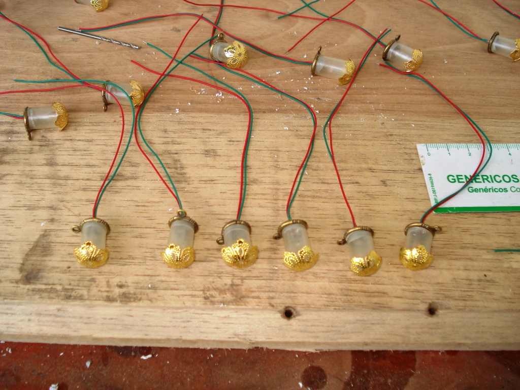

asi van quedando
asi van quedando
esta foto si me quedo bien se aprecia bien que ya las lamparitas tienen forma.

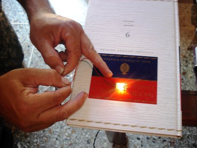

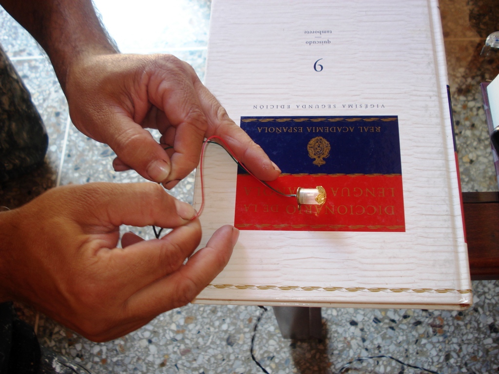

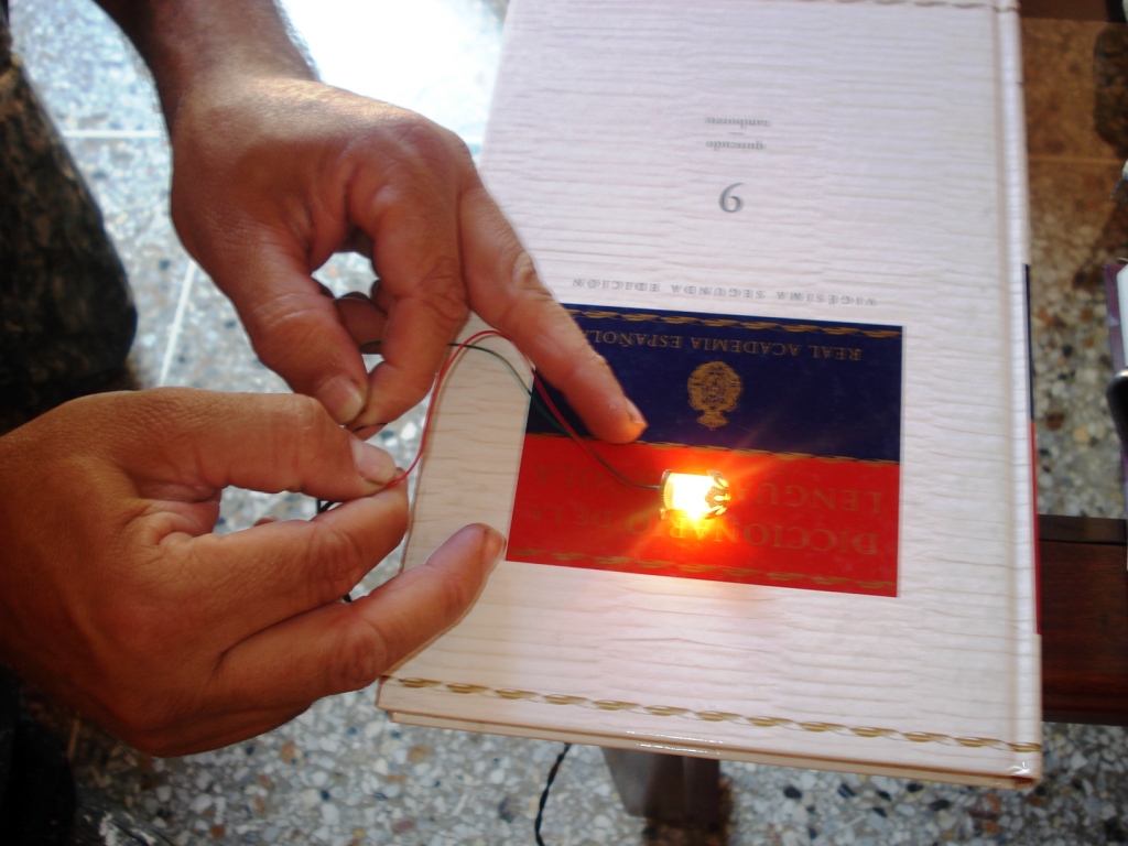

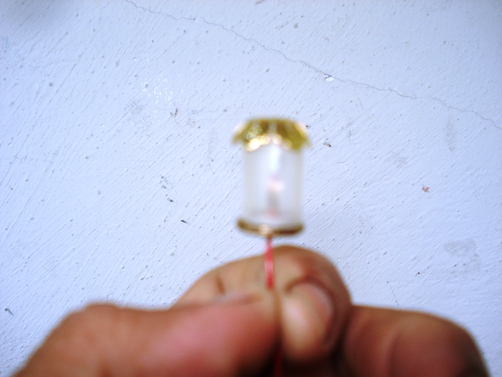

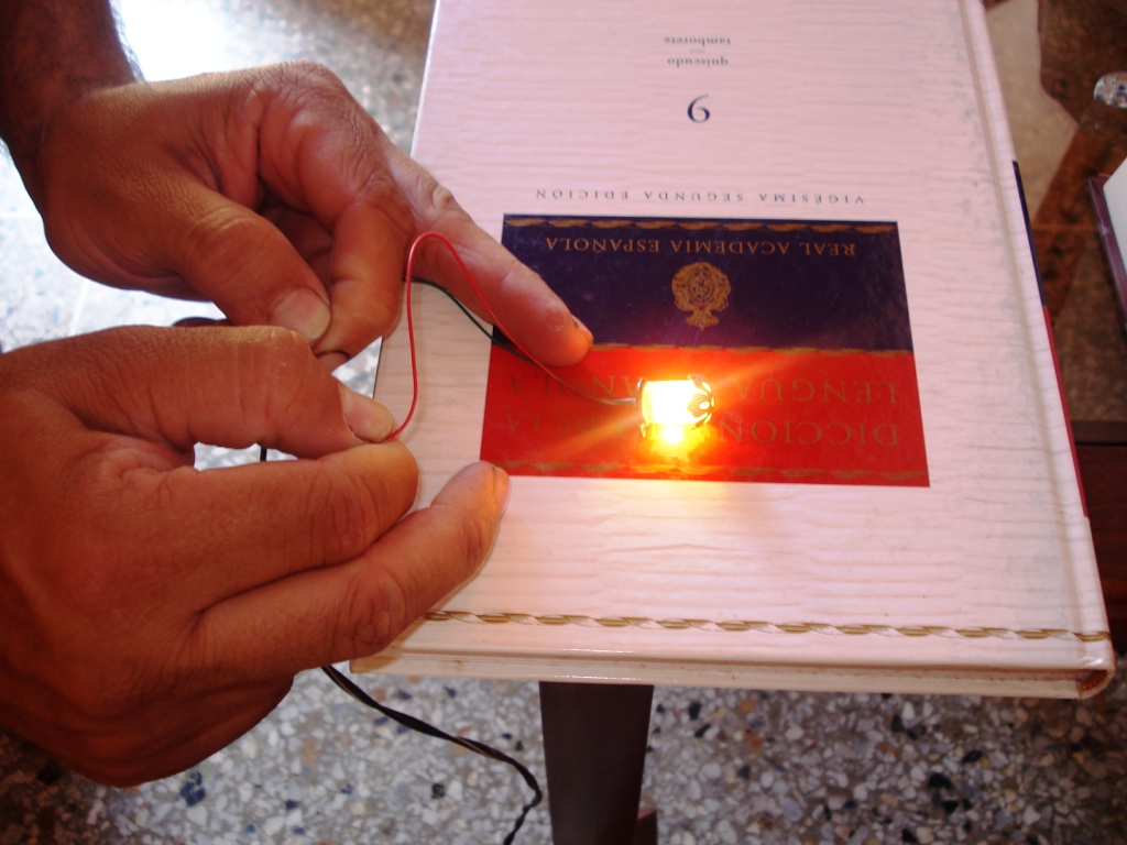

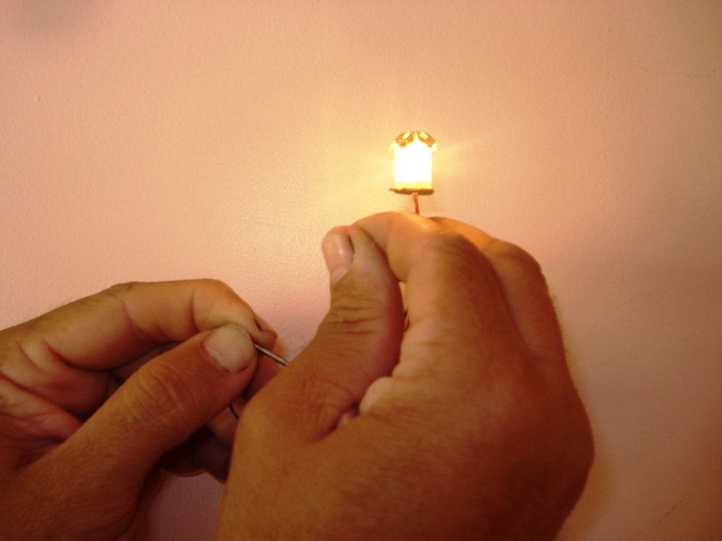

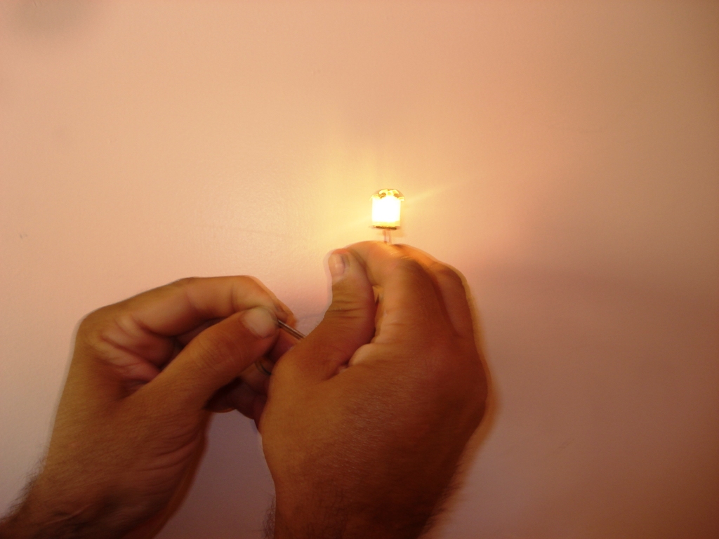

primera prueba de la lampara, se hace con la finalidad de darnos cuenta si al momento de introducir los cables en el orificio de la base y jalarlo hasta su puesto no se halla despegado alguno. por eso hay que tener en cuenta la broca que se utilisa si es muy fina entran muy ajustados los cables y se pueden dañar, y muy gruesa pasan de largo y habria que utilizar macilla o otro pegante grueso para que queden fija a la base.
encendida
encendida
se apaga
se apaga
se enciende nuevamente
encendida
encendida
se apaga
se apaga

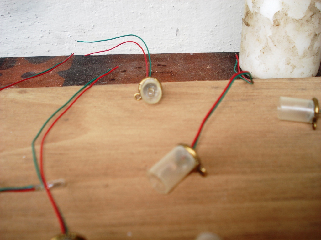

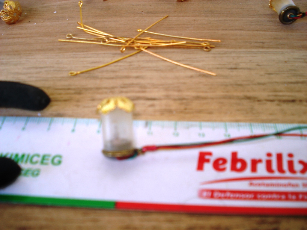

Mensajes: 6496

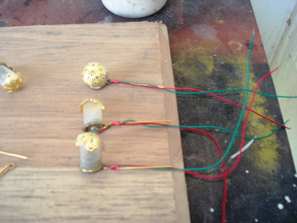

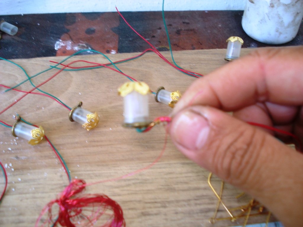

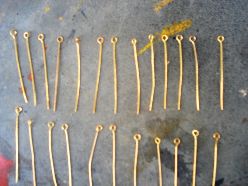

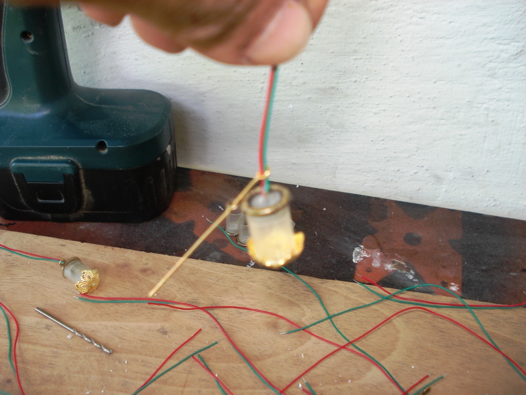

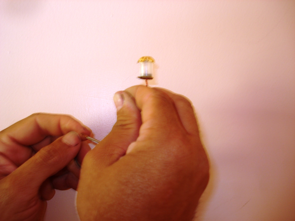

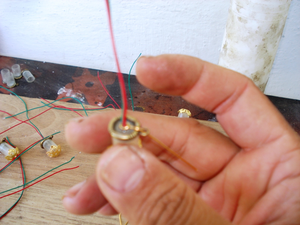

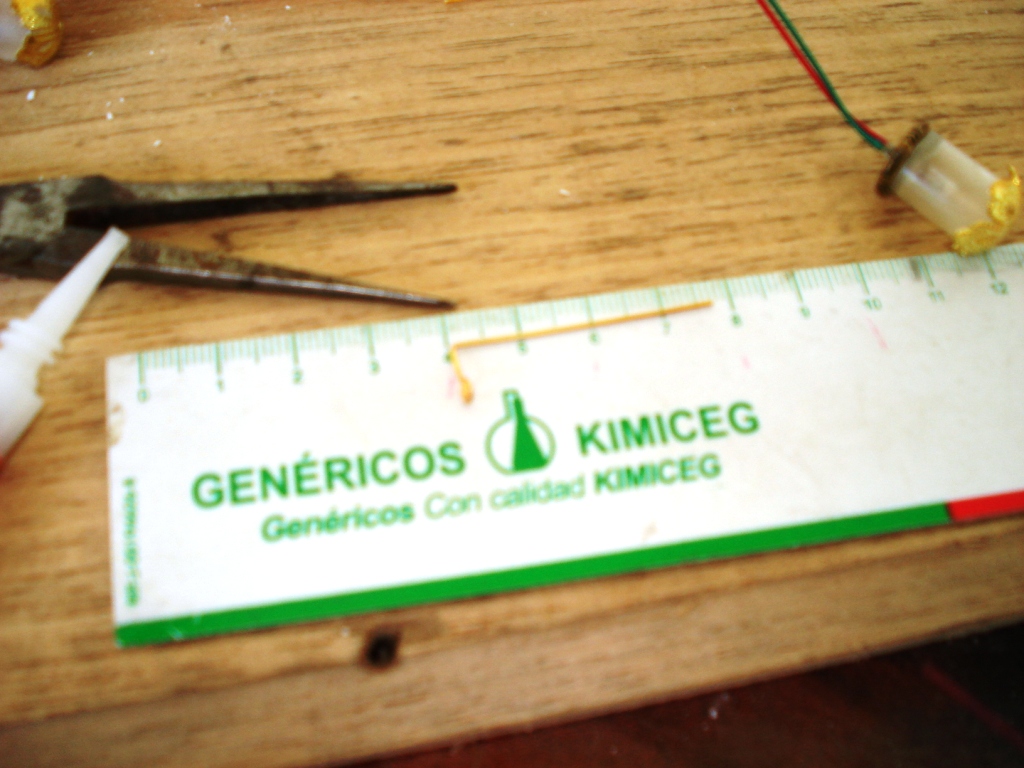

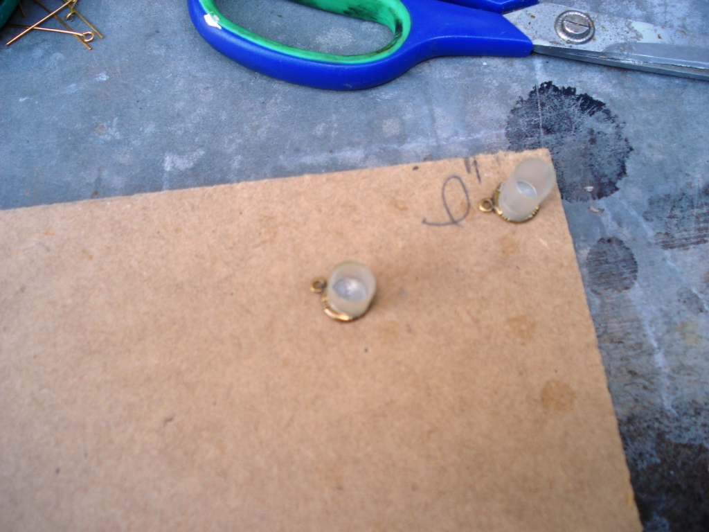

vamos a hacer el soporte que estando unido a la base de la lampara, nos permitira fijarla a los respectivos mamparos (pared)

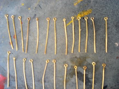

utilizaremos los alfileres

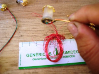

introduciendo por la cabecita del alfiler los cables
este es el alfiler que se utilisa en bisuteria, le doy este dobles para permitir su colocacion en la base
pegamento instantaneo se utiliza nuevamente para unir los cables y el alfiler (formar una sola pieza)

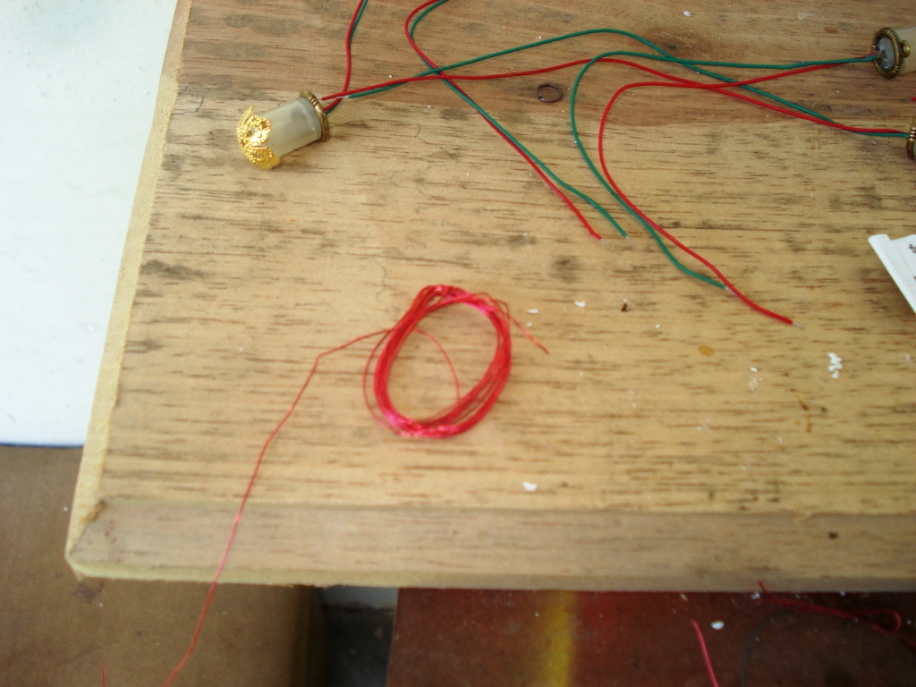

con alambre fino de cobre
lo saco de radios viejos que desarmo
se enrolla alrededor del alfiler y cables previamente unidos
calculando lo largo que dejaremos la distancia entre la lampara y el mamparo donde se fijara.
en la union con el alambre de cobre se le aplica nuevamente pegante de contacto. o pega loca
