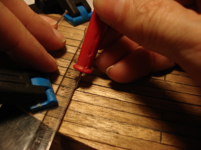

Y luego en el otro.
Marinero_de_agua_dulce
Mensajes: 1487

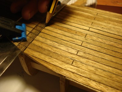

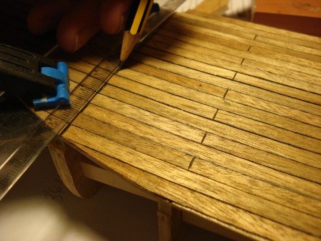

forrado cubierta
Y por ultimo toda la operación hecha con el punzón, la repetimos con el lapiz, a tener en cuenta: es importante que el lapiz sea de buena calidad, descartar los de los chinos, hay que afilar el lapiz casi continuamente de esta manera llena el surco de dentro hacia afuera y por ultimo ya lo veis en las fotos buscar una buena guia y sujección.
Mensajes: 1487

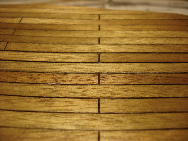

forrado cubierta
A la espera de matizaciones con grafito y tapaporos ( es lo unico que va a llevar) este es el resultado.

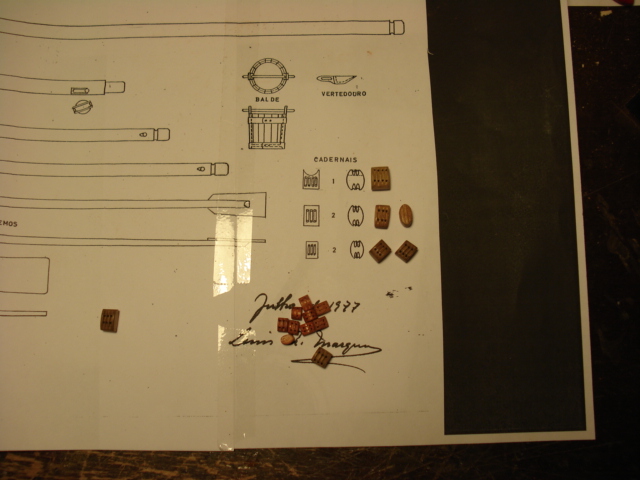

detalles y dilema
Tengo hechos los cuadernales que marca el plano mas otros tantos para los juegos de las velas y timon, van en maderas variadas: manzonia, sapelli, coral, he probado "la pulidora"y tuve mi ración de :oops: con la señorita de la sección de perfumeria de Mercadona intentando convencerme de lo bien que me iban a quedar las uñas (si es que tengo una pinta de metrosesual...).

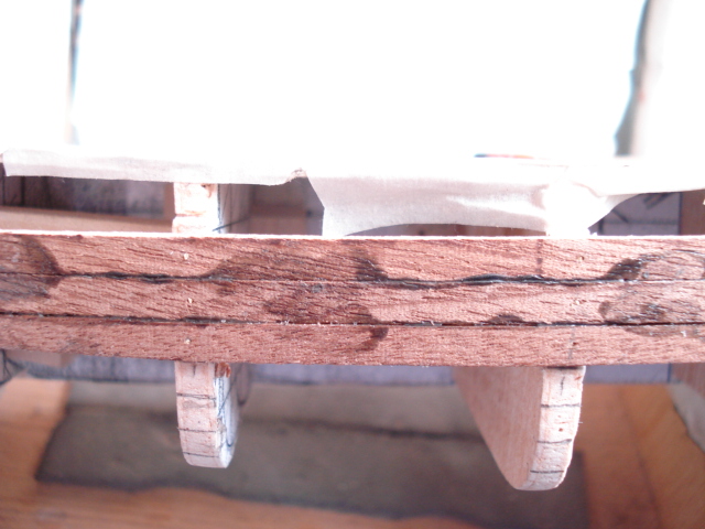

calafateado
Es un avance mas y lo hago de la siguiente manera: en este caso va en los cantos de las tracas con cola blanca teñida, no con mucha proporción de tinte, queda grisaceo y al secar oscurece,un raspado antes de lijar y el efecto queda como calafateado.

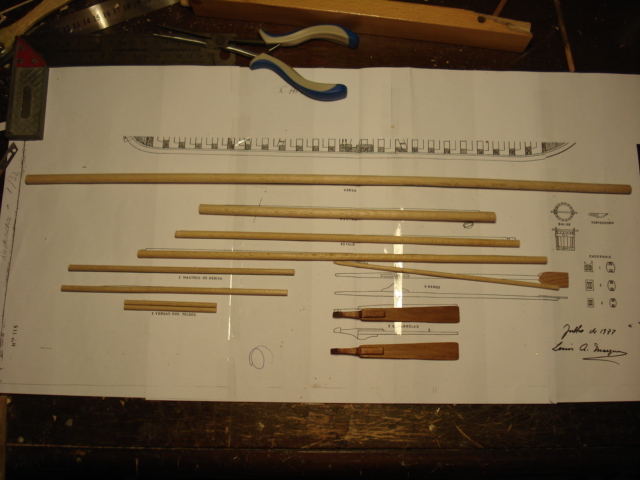

palos
Son todos de haya, la verga va a ir teñida en negro y el resto con nogalina con un efecto envejecido hecho con grafito antes de poner el tapaporos, no va a ir ninguna parte barnizada

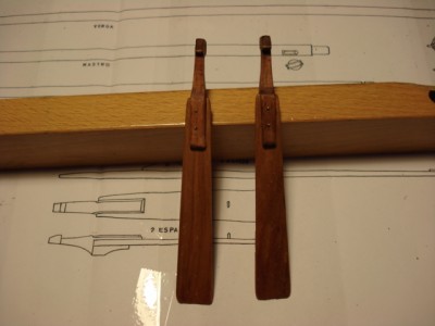

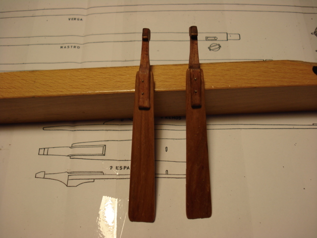

orzaderas
Las esparrelas ( orzaderas) a falta de un cintón metálico en la parte baja, la pala es de cerezo y la barra de pino teñido.
