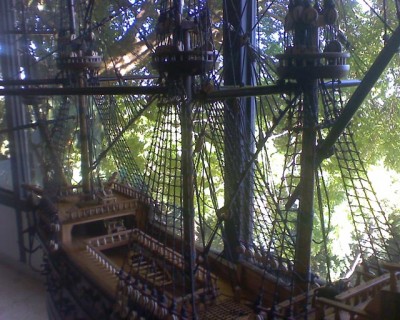

aprobechando la temporada de vacaciones he hecho algunos avances, he colocado provichionalmente todas la vergas para calcular la dimencion y la proporcion que tendran las velas, asi ire desmontando una por una y colocando las velas

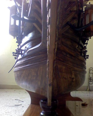

Algunos detalles de la proa del barco

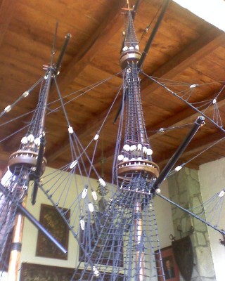

Fabricacion de los boyarines
esta es la cuerda que he usado en toda la jarcia de mi  barco la venden en todas las medidas, se usa para fabricar redes. como pueden ver en la viñeta ya viene enbreada para que no se suelten los nudos

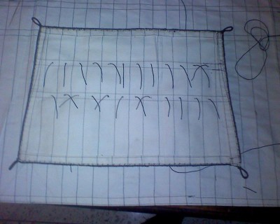

Al fin termine de confeccionar las velas del barco, despues de consumir 4 rollos de hilo haciendo las costuras dado el tamaño de la escala con la que estoy trabajando.
aqui se puede ver una vela pequeña del mastelerio comparada con la vela del mayor, la cual falta que hacerle las costuras exteriores

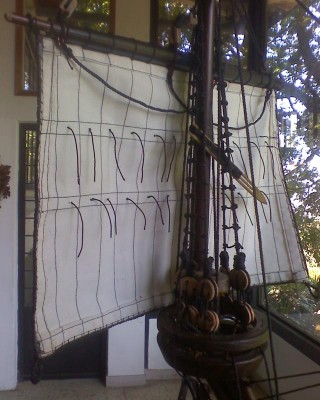

estas son las velas del palo mayor y del palo de la mesana, he dejado mi movil para que calcules el tamaño
esta es la vela ciega, esta tiene una forma peculiar todavia falta que ponerle los motones y las maniobras
